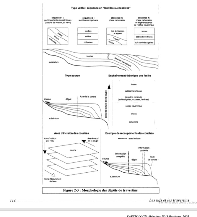

Pour aider à comprendre les réseaux karstiques consulter ceci
http://infoterre.brgm.fr/rapports/RR-40259-FR.pdf
Bon complément pour ce bel ouvrage sur les karsts du Périgord

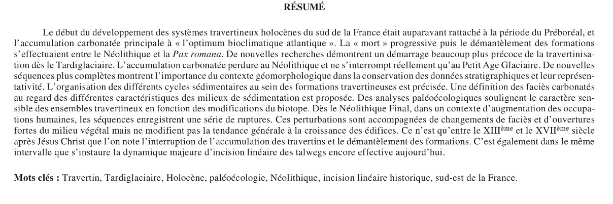

Amusant... zeeeen ! Faut prendre tout ça en mode decontracté. On est sur un forum pas devant un jury de these.
quant a mes obsessions, si tu les connaissaient bien tu verrais qu'il en existe un peu partout worldwide LOL
alors on relance avec un petit tour du monde des travertines et Tufs
NE Brazil en periode interglaciaire
https://books.google.fr/books?id=AD3MBQAAQBAJ&lpg=PA405&ots=gAf_yuQG3y&dq=travertine Brazil&hl=fr&pg=PA405#v=onepage&q=travertine Brazil&f=true
le travertin décrit est utilisé pour argumenter une période humide
Region de Malaga, revue interessante des Travertins et Tufs et explications complementaires a ce qui est deja discuté sur l'etymologie et les interp, les preferences de vocabulaires
affaire à suivre :
https://dialnet.unirioja.es/descarga/articulo/4172725.pdf
En Tunisie :
Evolution of Pleistocene travertine depositional system from terraced slope to fissure-ridge in a mixed travertine-alluvial succession (Jebel El Mida, Gafsa, southern Tunisia
http://www.tandfonline.com/doi/pdf/10.1080/09853111.2016.1265398
Travertins d'origine hydrothermale associée à une faille (plusieurs failles mineures conjuguées au décrochement majeur)
alternance de travertins (terme des auteurs dans l'esprit de Julie) et de conglomérats alluviaux. Les épisodes avec racines, feuilles et insectes sont discutés et allusion à de l'eau moins chaude, vis à vis des températures limites de tolérance des organismes.
une référence iconographique pour les faciès de travertins hydrothermaux.
Article à lire dans le détail ... mais évidemment la porosité ne laisse pas :secret:insensible
Une bonne reférence avec des définitions claires.
Sedimentary structures and physical properties of travertine and carbonate tufa building stone
https://www.researchgate.net/profile/M_Angeles-del-Cura/publication/257388983_Sedimentary_structures_and_physical_properties_of_travertine_and_carbonate_tufa_building_stone/links/02e7e5282028e6fc05000000/Sedimentary-structures-and-physical-properties-of-travertine-and-carbonate-tufa-building-stone.pdf?origin=publication_detail
dans l'esprit de Tuf (biogénique) et travertin (thermogénique)
les auteurs gardent quand même les travertins biogéniques à titre indicatifs.
ils mettent l'accent sur la forte porosité associée à la matière organique disparue comparée à une plus forte densité de carbonates et les laminations dans le cas des eaux thermales.
en résumé par ref à la terminologie on peut traduire l'esprit des auteurs en parlant de textures travertineuses d'origine biogénique ou thermogénique
et de faciès tuf pour le biogenique et travertin pour le thermogénique.
voir fig 1 et tableau 1 utiles pour la reconnaissance rapide des faciès et le tableau 1 pour les aspects pétrophysiques.
