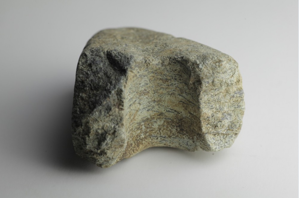

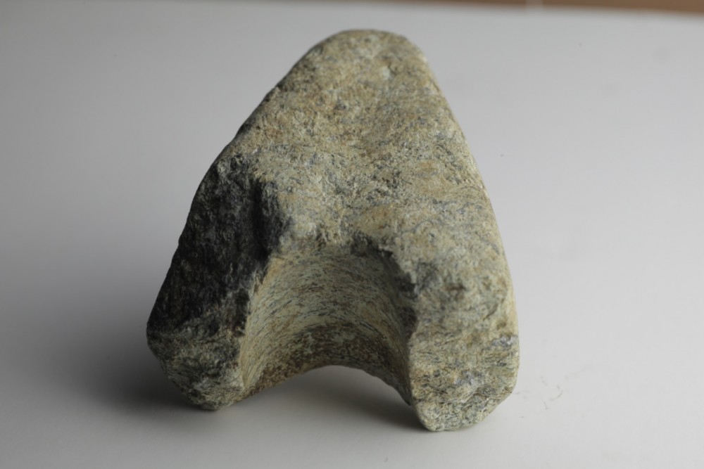

Cette roche daterai du néolithique, il s'agit à priori d'un fragment de hache marteau guerrière qui a été découvert près d'Eguisheim en Alsace et déclaré au SRA.
J'ai besoin de vous pour m'aider à identifier cette roche, ce qui me permettrai peu être de connaitre sont lieu de fabrication, une datation plus précise etc.

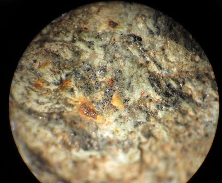

Voici les photos dont 2 sont prises d'une loupe binoculaire.
Merci
Colin

D'accord avec Kayou...
J'aurai pas utilisé un gneiss pour une hache ou marteau: pas assez dur!
Lourd il l'est c'est sûr, mais je pencherai plutôt pour un peson.
C'est juste mon idée; je ne suis pas archéologue.

Renseignements du pôle archéologique:
Fragment de hache polie néolithique (de type hache-marteau). La hache date du
néolithique (Néolithique récent ?). Dimensions : L. : 70 mm ; l. : 60 mm ; ép. : 30 mm.
Sa fonction est soit symbolique soit guerrière.
Ton pôle archéo est plutôt léger dans sa réponse.
Il s'agit bien évidemment d'une hache marteau (mais ça pourrait être aussi une bipenne).

Je n'ai pas connaissance de l'utilisation de gneiss pour la confection de haches perforées. Je pencherais plutôt en faveur d'une serpentinite fortement altérée.  Java

d'où vient la determination ?   les composants ok  par contre , la structure de la roche ne correspond pas du tout à une diorite !! (par definition roche magmatique grenue  ; la différenciation avec un granite par exemple est sa composition chimique/minéralogique mais jamais une structure comme  l'échantillon  même en bordure de massif!)
Je suis d'accord pour la structure, merci.
Il y a dans la région le massif du champ du feu avec des affleurements de roches magmatiques plutoniques et beaucoup de roches du néolithique proviennent de là-bas.
Bon, alors une métadolérite peu être ?

Bonsoir,
j'ai deux haches percées similaires, également cassées et réutilisées partiellement. Elles ont été trouvées par un collectionneur Allemand décédé depuis longtemps et dont l'importante collection a été récupérée par un de ses concitoyens qui me les a échangées (plus d'autres). Ce dernier m'a indiqué la provenance !
Il y avait au néolithique un important atelier de taille à LAHR en Allemagne.
Bonjour, je découvre ce caillou.
Sur la nature du matériau, je vote pour un gneiss, et même un orthogneiss vue l'abondance relative du feldspath blanc.
Sur la photo bino, il me semble qu'il y a aussi de petits grenats (ou des trous a la place de ceux qui ont été déchaussés) ; c'est cohérent avec un ancien leucogranite.
Coté fonctionnel, utiliser ce type de matériau me laisse perplexe. Pas très résistant aux chocs, j'imagine.
