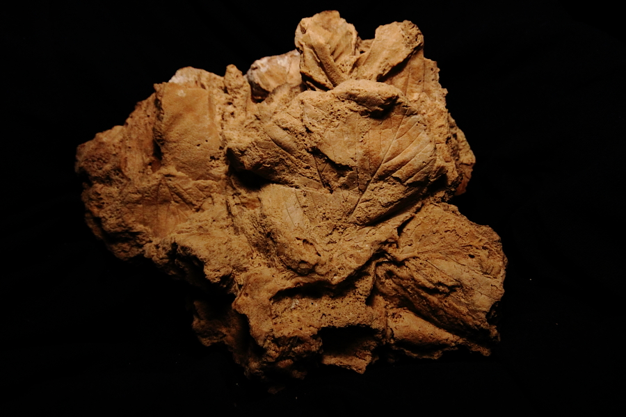

j'aurais quelques questions concernant des fossiles dernièrement trouvés.
Concernant la composition chimique on est sur du calcaire ( réagit au vinaigre )  et sur un début de cristallisation ( calcédoine, silex ? ).
Les tests à l'Hcl dissout quasi tout mais certaine zone semble résister ( calcédoine ? ).
Ces fossiles se situe à environ 1400 mètres d'altitude dans la Tarantaise ( 73 savoie ) .
 j'ai pensais à un tuf calcaire car les roches avoisinante sont très "torturer" ?
Mais je n'y connais quasi rien en fossile...
ont trouve des végétaux ( feuille principalement ) en quantité, mais je pense aussi avoir trouvé un rostre fossile ( bélemnite )  qui pourrais confirmer une zone lacustre...
je n'ai pas trouvé pour l'instant d'autre indice d'eau...
ce qui me perturbe un peu c'est ces feuilles de hêtre ( les puriste vont me tuer ) et ce probable bélemnite...
Si vous avez de avis ?

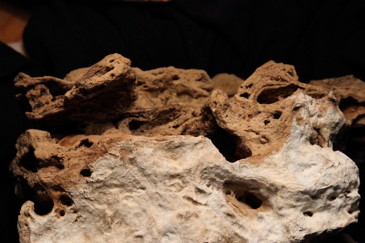

place aux photos :

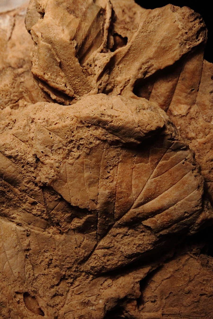

1: amas de feuille nettoyer
2: détail feuille ( certaine ont fossilisé enroulé )

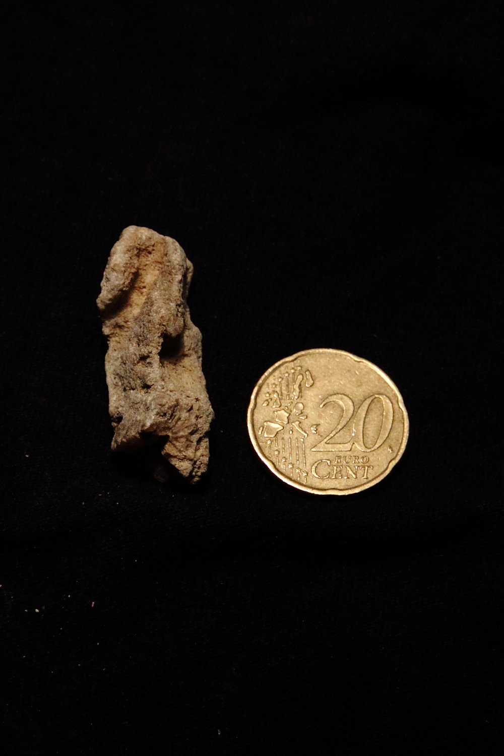

3:
24.JPG4

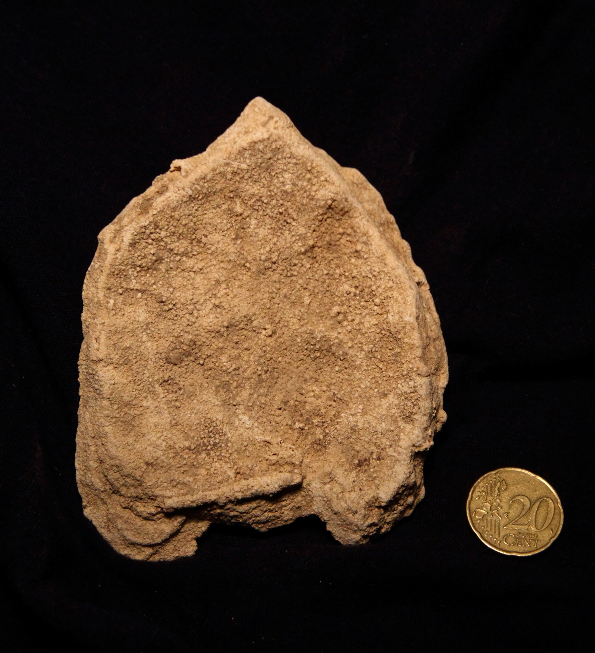

4: le possible bélemnite

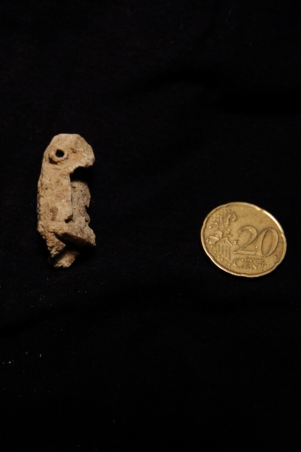

5 detail du rostre ?
j'aussi cette étrange forme ?
trop d'imagination peut-être...

Travertin (carbonate de calcium déposé en eau douce... comme les stalactites, l'encroûtement de fond de WC etc.). Eviter le terme de "tuf" qui est employé à toutes les sauces.
Roche sédimentaire qui a pu localement englober, encroûter, napper diverses feuilles brindilles et tiges (décomposées depuis, d'où les vides) ; les feuilles évoquent en effet charme/noisetier...
On peut supputer un âge récent voire très récent (on va dire quaternaire, d'une poignée de millions d'années à avant-hier, quoi ; avec le temps, les bouleversements géologiques et autres érosions ont vite fait de grignoter ces roches fragiles et solubles).
On en trouve un peu partout dans les zones de sources, notamment dans des régions très calcaires, Bourgogne, Jura, (pré-)Alpes etc.

Salut Drealiste,
Si je puis me permettre, je ne suis pas complètement d'accord avec toi sur l'emploi du terme "tuf". Je reconnais qu'il est sujet à confusion et ce même par des sédimentologues (déjà entendu la confusion en colloque). Les anglais sont plus malins et ont différenciés les deux emplois de ce mot avec "tuff" et "tufa".
Mais je ne pense pas pour autant qu'il faille éviter d'employer ce mot, il suffit juste de préciser à l'aide d'un adjectif comme l'a fait jobong84 afin de savoir de quel tuf on parle. Il y a des programmes de recherche actuellement en France sur les tufs carbonatés et même une personne recrutée récemment dans les rangs du cnrs qui est spécialiste des tufs calcaires. Personellement je pense que l'on peut, et même que l'on doit maintenir l'emploi de ce terme.
Pour répondre à ta question jobong84, dans les tufs il peut être retrouvés parfois aussi des graines, pommes de pins, et dans de rares cas des fruits qui sont conservés à l'état de contre empreinte et dont il suffit de faire des moulages (et aussi des coquilles d'escargots)
pour compléter les réponses précédentes et répondre à ta question au sujet du 'possible rostre de bélemnite', ce n'en est pas un mais plutôt un encroutement calcaire sur un débris végétal (racine, fragment de tige?), ce qui est cohérent avec les autre reste fossiles de tes échantillons.
Le ‎26‎/‎02‎/‎2017 à 00:32, jobong84 a dit :
alors là franchement non, car les bélemnites vivaient en milieu marin....
Citation
je suis d'accord avec toi...ou presque, j'ai des fossiles de rostre de belemnite et la ressemblance est flagrante ( je vais essayer de poster des photos bientôt...) Mais l’encroûtement calcaire ça tiens la route aussi mais il semble que ce soit cristallisé, d'où mon interrogation... jva approfondir le truc pour voir...merci pour vos réponses en tout les cas !

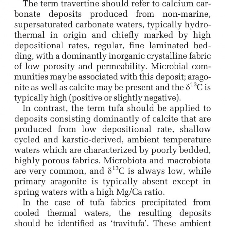

Je vous recommande la lecture de l'article ci-joint [en anglais] qui fait le point sur l'usage des termes travertins/tufs mais aussi le point sur l'état de la recherche.
Capezuolli et al.%2c 2014-Sedim.pdf

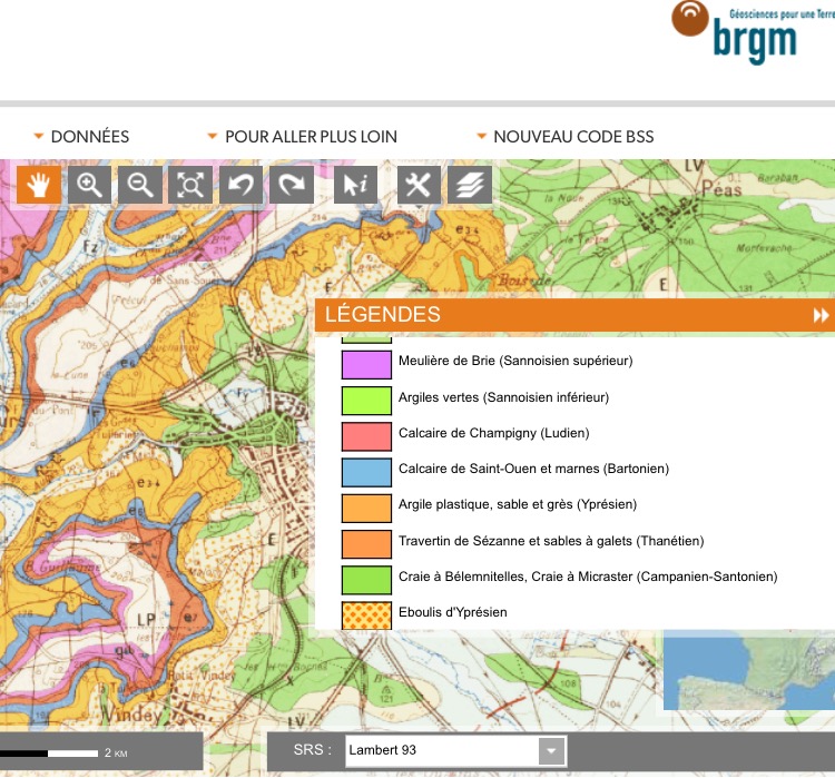

Vérifier si historiquement les géologues français ont défini le terme travertin ? Je pense que oui avec le travertin de Sézanne décrit au moins vers le milieu du 19ème siècle.
Le travertin varvé couramment utilisé en pierre ornementale a banalisé le terme.
Les tuffs étaient plutôt des roches légères carbonatées aux résurgences actuelles.
Tuff également employé en contexte volcano-sédimentaire.
Attribuer travertin exclusivement pour des carbonates hydrothermaux c'est aller à l'encontre de l'histoire géologique de certaines régions.
L'échantillon présenté est non lité et ressemble beaucoup au travertin de Sézanne, précipité dans une zone de résurgences d'un important réseau karstique de la craie. Ces karts traduisent l'émersion du Crétacé à la limite Paléocène - Eocène. Formé en eau douce, en climat tempéré (feuillus similaires à la flore actuelle) à chaud (optimum climatique du Paléogène), avec un reptile Simoedosaure trouvé sur site.

extrait de l'article :

Le spécimen présenté ici est bien un tuf carbonaté.

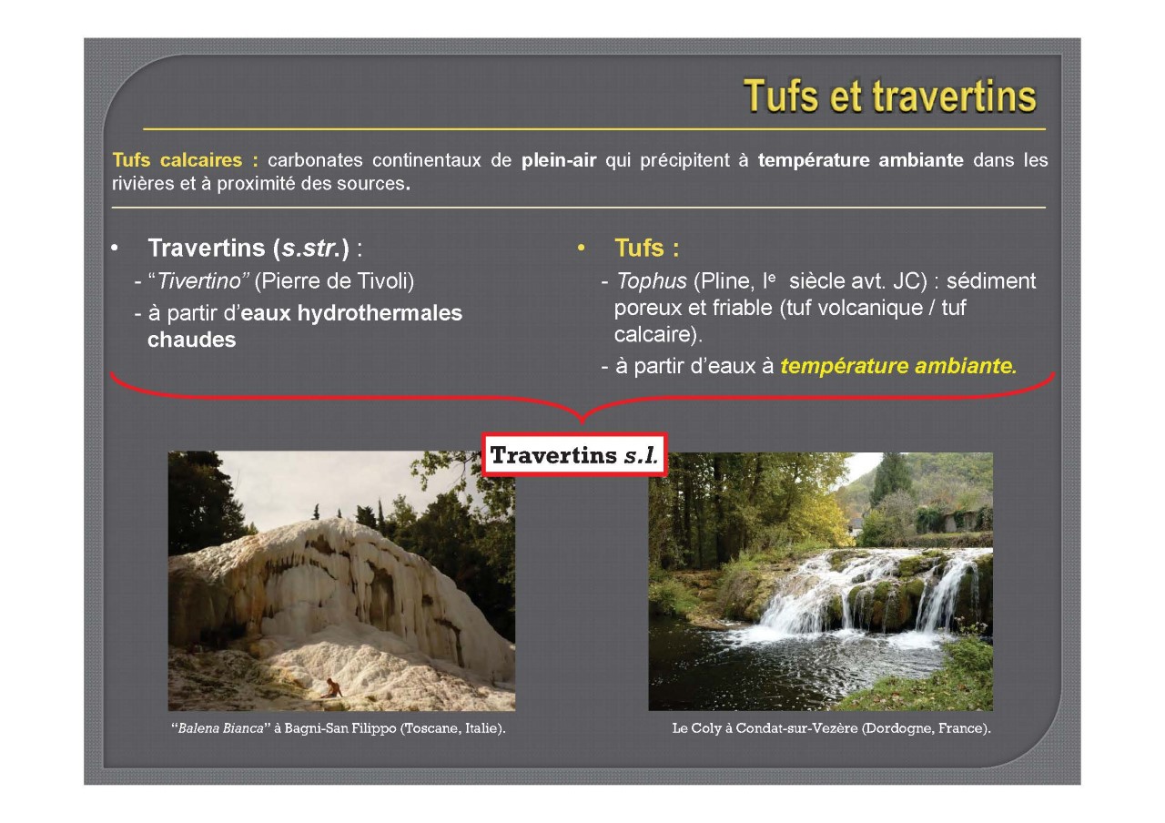

Afin de poursuivre le débat et de ne pas laisser traîner de confusions terminologiques je me permet de faire intervenir ma camarade Julie Dabkowski spécialiste de la question
Bonjour à tous,
J’ai été invitée par ‘’Bathollovien’’ à entrer dans ce débat et me permet donc de vous faire part de mon point de vue de spécialiste des tufs calcaires quant à la terminologie. L’article cité plus haut (Capezuolli et al., 2014) fait désormais référence dans la communauté des chercheurs français et internationaux spécialistes des carbonates continentaux de plein air et fait suite à une longue discussion entre nous dont le point d’orgue fut la International School of Travertine and Tufa qui s’est tenu en Italie en 2011. Mes collègues y font très clairement le point entre les termes « tufa » (tuf calcaire en français / ne pas confondre avec « tuff », le tuf volcanique) et « travertine ». La mise en place d’un tuf est liée à une eau à température ambiante et ils sont ainsi très abondamment colonisés par une flore et une faune (notamment de gastéropodes) particulièrement riche. A l’inverse, les travertins sont associés à des sources hydrothermales, dont les caractéristiques physico-chimiques (température, forte teneur en soufre – odeur d’œuf !, etc.) limitent la mise en place de la végétation (cf. photos ci-jointes). Cette distinction est particulièrement importante lorsqu’il s’agit d’appliquer à ces dépôts carbonatés des méthodes d’études géochimiques : seuls les tufs sont utilisables pour des reconstitutions climatiques. Or, ces méthodes se développent de plus en plus.
Le terme travertin a en effet été employé pour désigner des dépôts de tufs, en particulier sur les cartes géologiques. La confusion venant généralement d’une convergence de faciès entre ces deux types de carbonates : les tufs étant considérés comme plus friables contrairement aux travertins bien cristallisés et indurés. L’utilisation du terme travertin reflète aussi certaines préférences locales ou régionales. ‘’Tuf’’ est aussi utilisé dans les cartes géologiques (cf. copie InfoTerre ci-dessous) au même titre que travertin (comme dans l’exemple du travertin de Sézanne de Next50MY), mais dois-je rappeler que les cartes géologiques doivent être lues et consultées avec un peu d’esprit critique car elles résultent d’observations parfois anciennes et d’un certain point de vue des auteurs (les dépôts quaternaires sont par exemple tout simplement inexistants sur certaines…). Je précise toutefois que mes collègues du BRGM sont en train de retravailler sur les cartes et la terminologie et font maintenant bien la distinction tuf/travertin.
Quant au point de vue de Pierre Thomas de l’ENS (lien proposé par Next50MY), je note qu’il ne fait aucun cas de la nombreuse littérature publiée sur les tufs c’est 10 dernières années… Je vous invite à consulter entre autres Andrews et al., 2006 (ESR), les travaux de Martyn Pedley, la publication de synthèse citée ci-avant (Capezuolli et al., 2014 ; Sedimentology), ainsi que mes propres travaux ;) (https://www.researchgate.net/profile/Julie_Dabkowski).
Merci donc d’utiliser le terme tuf pour décrire le dépôt carbonaté à empreintes foliaires présenté par jobong84 (par ailleurs magnifique !). Et oui, ce ne peut pas être un rostre de bélemnite, c’est une tige encroutée ! Un bel exemple de tuf à feuilles encroûtées est celui de La Celle : http://afeq.hypotheses.org/category/tuf-de-la-celle
Julie Dabkowski
Chargée de Recherche CNRS
Laboratoire de Géographie Physique : Environnements quaternaires et actuels (UMR 8591) Meudon
Merci Julie
tu as raison de dire que tuf désigne des matériaux fragiles et travertin des matériaux durs et cristallisés.
c'est bien résumé et c'est ce que je continuerai à faire.

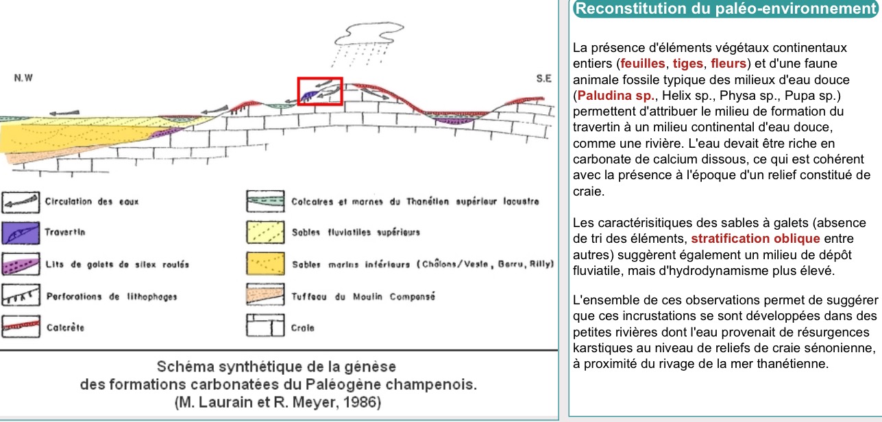

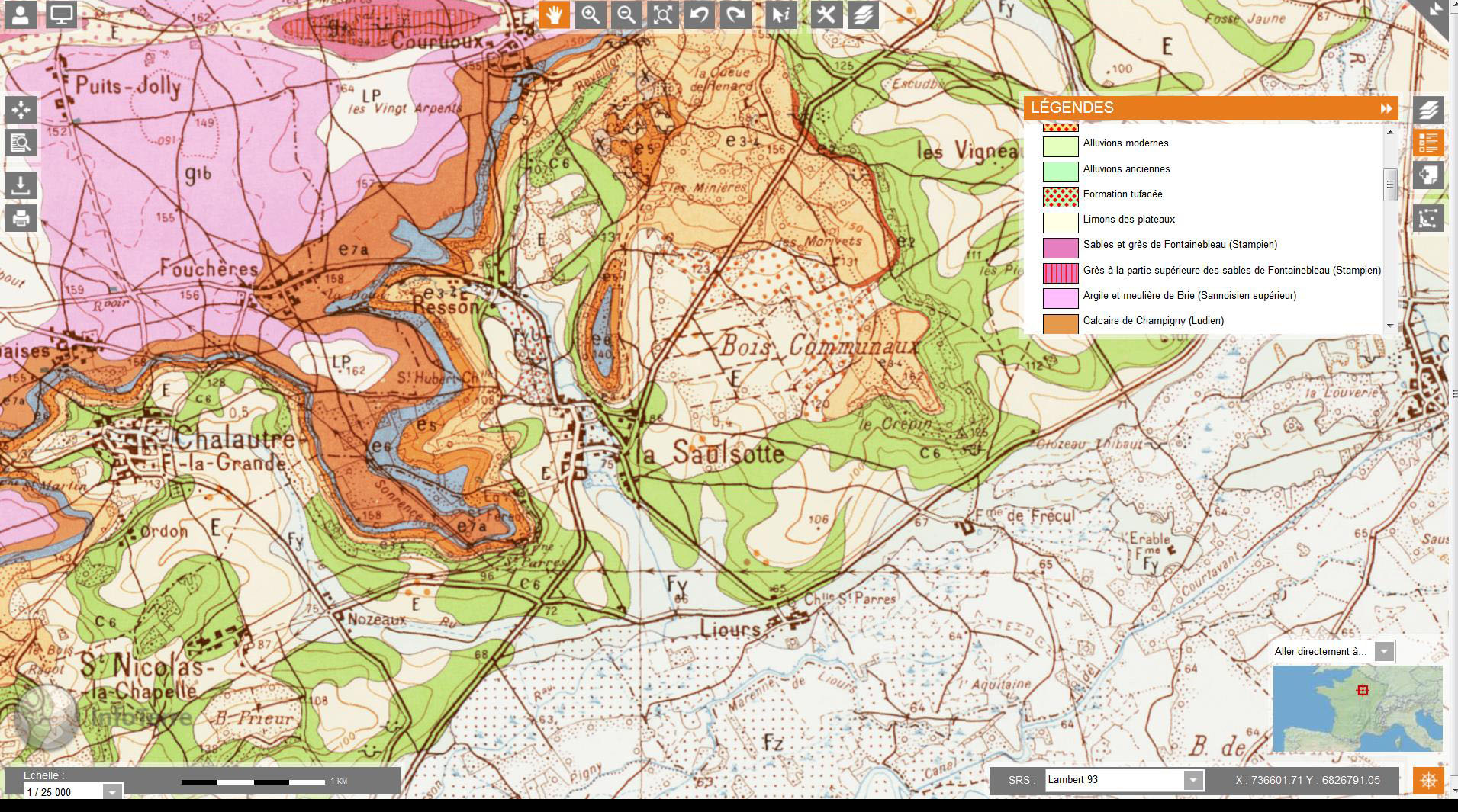

Une coupe shématique du Thanétien des environs de Sezanne jusque la vallée de la Vesle qui résume très bien le contexte des altérites de la craie (calcrete, sables à Microcodium, travertins, sables et marnes à graviers de craie, silex de la craie IMG_3378.thumb.PNG.43bda067aa3a791096a9a48659c9f2f4.PNGroulés en domaine tidal). Extrait du site pedagogique animé par les géologues Rémois :
