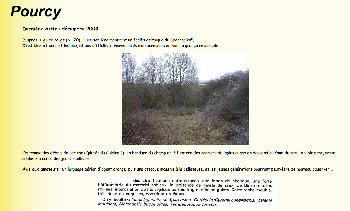

Les tiens sont ils les même qu'à Pourcy ?
Pas de mammif, alors c point évident!
tu les met dans cette coupe?:P
Because!=>http://popups.ulg.ac.be/1374-8505/index.php?id=5388&format=print et et/publication/305784206_An_evening_bat_Chiroptera_Vespertilionidae_from_the_late_Early_Eocene_of_France_with_comments_on_the_antiquity_of_modern_bats
Je crois bien que le matos a franchie la frontière:yes3:
et pour Pourcy, ben
Attends il faut que je révise ...
Sables de Glennes comme c'est une transgression post Pourcy MP7 anté sables à unios (MP10)
effectivement :
soit MP 8+9
soit MP 10
Si tu as des paillettes = cm
source plus proche que Pourcy

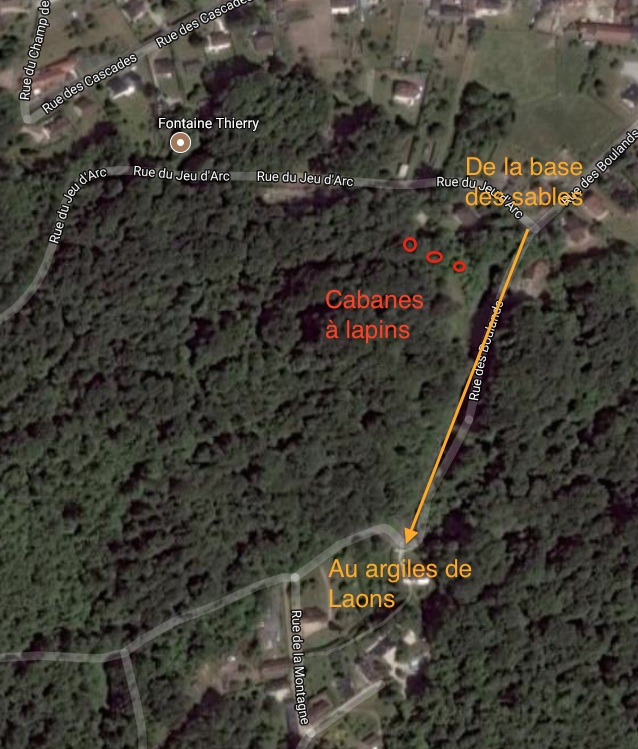

Trente ans que la sablière est rouverte et pas un seul carnage de fossiles! 5 espèces de petites cabanes à lapins toutes sur la même couche:dots:alors que le Cuisien fait cinquante mètres.

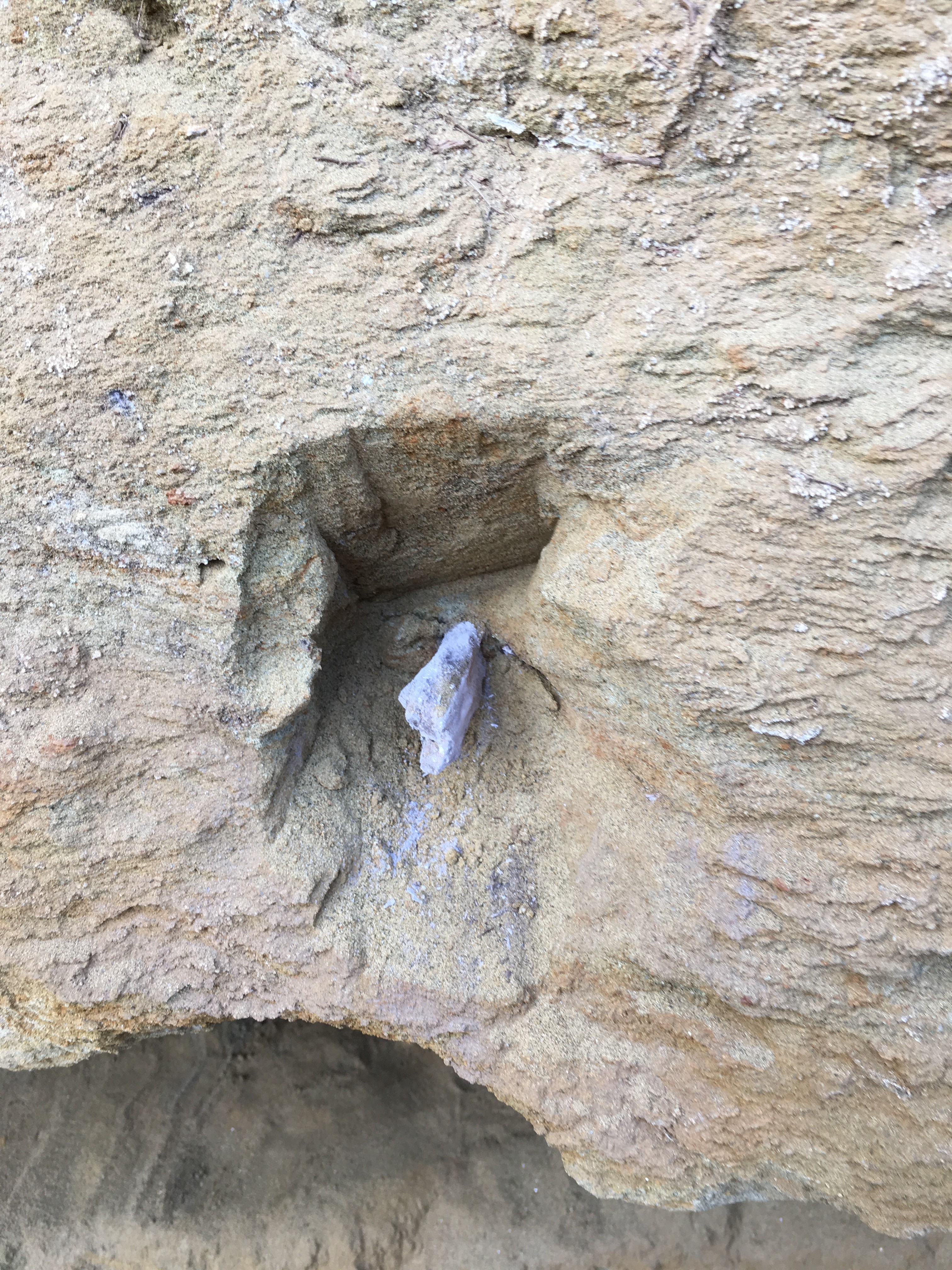

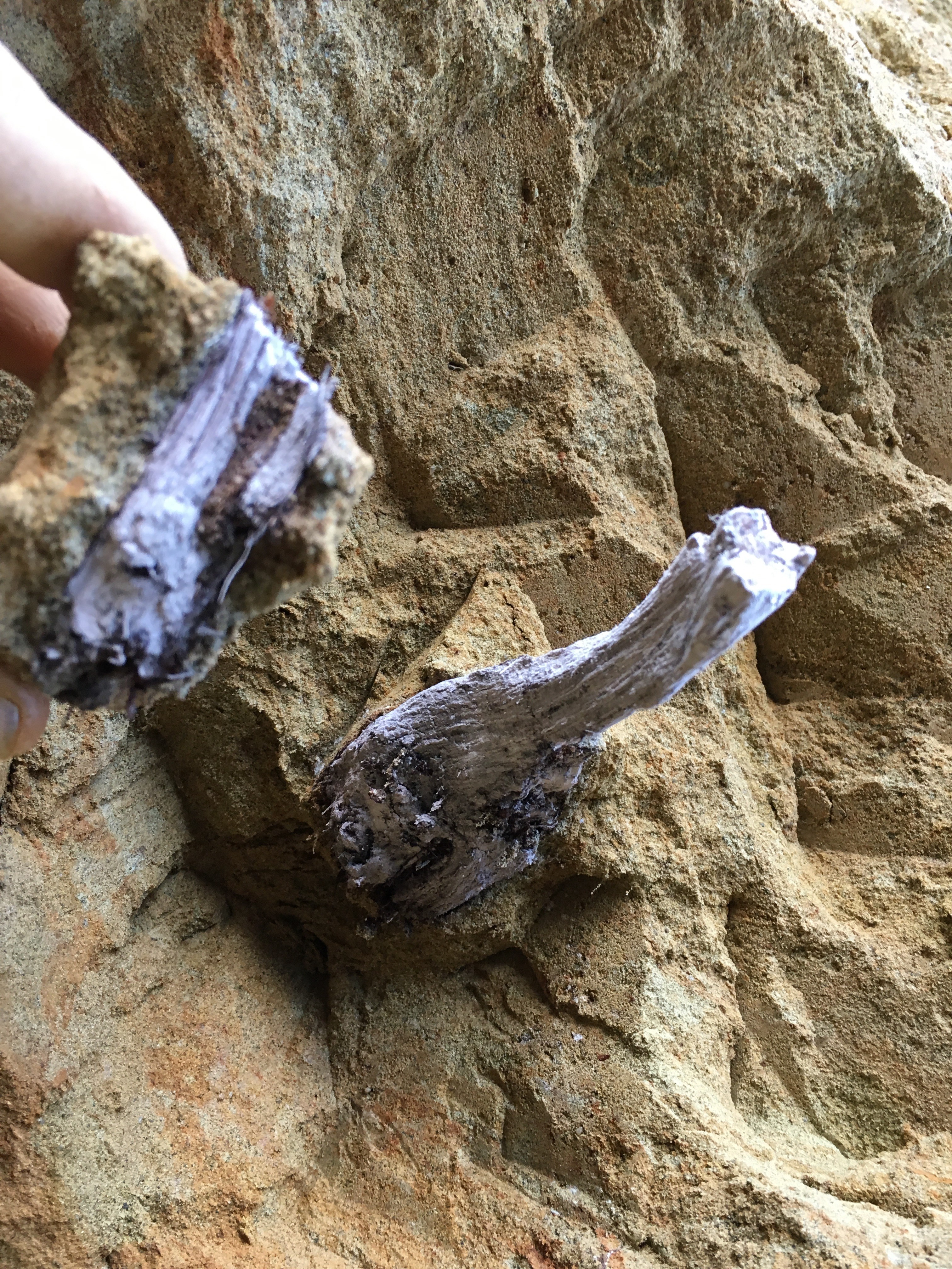

ta vu la conservation exceptionnel du bout de bois d'hier. et les circulation d'eau qui oxyde les sables et altère les dents. Génial!

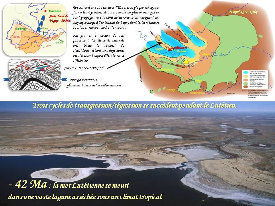

ces cartes reprises de J.-P. Gély

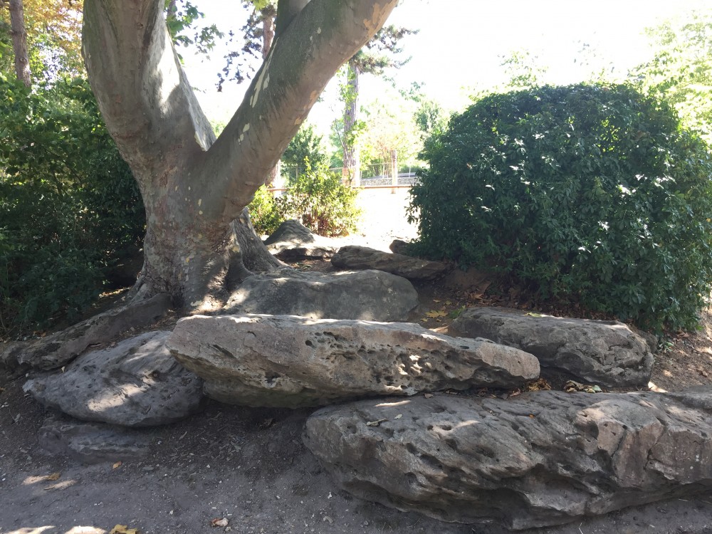

Les grès de Beauchamp au jardin d'acclimatation :

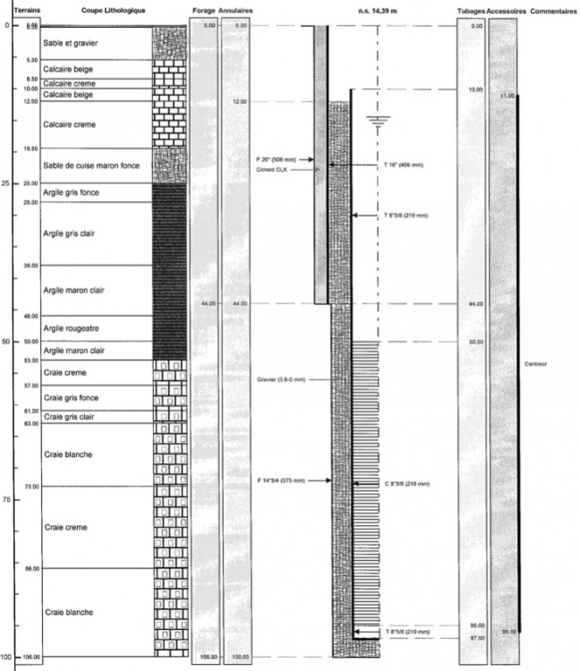

un forage dans le même secteur (infoterre brgm, interp BDSS, description très simplifiée) :
De toute évidence, tout le monde ici a compris l'intérêt des sponsors potentiels (ce qui n'est pas forcemment le cas dans tous les sujets:secret:).
Sur nos sujets communs une :lumiere:
en attendant ...
un forage récent qui résume le potentiel du secteur :
une zone émergée au Paléocène
=> absence de sables marins,
=> présence d'argile rouge (terra rossa?) sur craie altérée, probablement karstifiée
Il se passe quelque chose très gouteux dans le coin entre le Thanétien, le Sparnacien (Meudon pas très loin pour Gastornis) et le Cuisien.

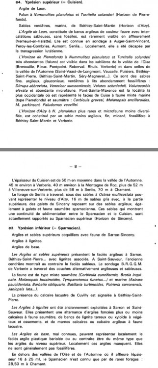

Senlis mentionne le niveau d'Aizy, de mémoire Cuisien inf ou moyen
extrait notice de Senlis

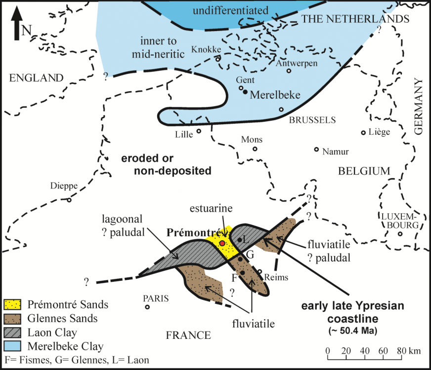

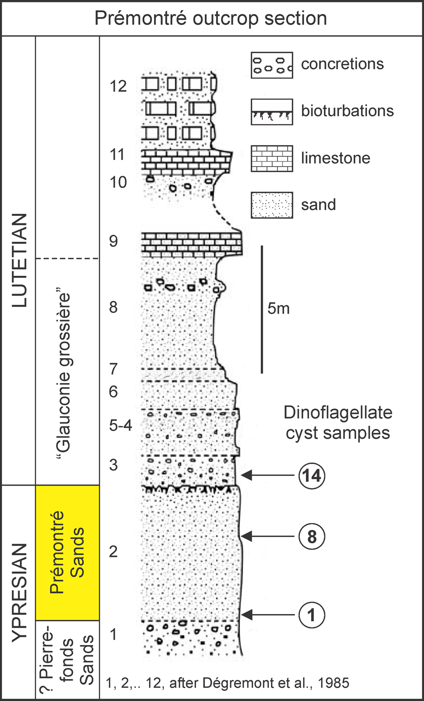

l'article sur les Dinoflagellés 2016 de Premontré mentionne une équivalence avec les sables de Glennes micacés dont ils en font un équivalent fluviatile
... bof pour l'attribution en fluviatile. Glennes c'est marin : Ton exemple ici et ce qu'en j'en connais les sables de Glennes livrent du requin
à Prémontré ils placent le niveau à la base de NP13 et au milieu du Cuisien
... bofbis, quand on regarde les forage et la carte géol, ces sables de Prémontré se situent vraiment dans la partie terminale sous la base du Lutétien ce qui offre plus de chance à un Cuisien terminal pour les mammif de Premontré, c'est du bon sens. Si on met base NP13 pour les mammifs de Prémontré (au sommet du Cuisien local) dans un des endroits les plus épais du bassin... cela implique une énorme lacune de Cuisien au dessus. Comme il y a continuité sédimentaire entre Cuisien et Lutétien il y a un big souçaiiie
ou un niveau intermediaire entre Cuisien et Lutétien
=> voir le sujet Geoforum interdit sur Prémontré
ça ne plait pas à tout le monde alors je le remets
alors je dirais que pour l'âge de tes sables à requins, tout dépend de la présence des sables de Pierrefond en dessous ou pas :
=> si il existent en dessous alors équivalence possible avec sables de Prémontré (qui sont un équivalent de l'Argile de Laon, limite Cuisien - Lutétien)
perso je mets toujours les Sables de Prémontré à la base du Lutétien inf ou dans la partie terminale du Cuisien dans un niveau estuarien conservé par subsidence
il faut reprendre le sondage de Cuise, les séquences de Gély sur le Lutétien et corréler avec Prémontré avec tous les forages entre les deux.
Montataire - Cuise - Glennes - Prémontré : ça fait du chemin...

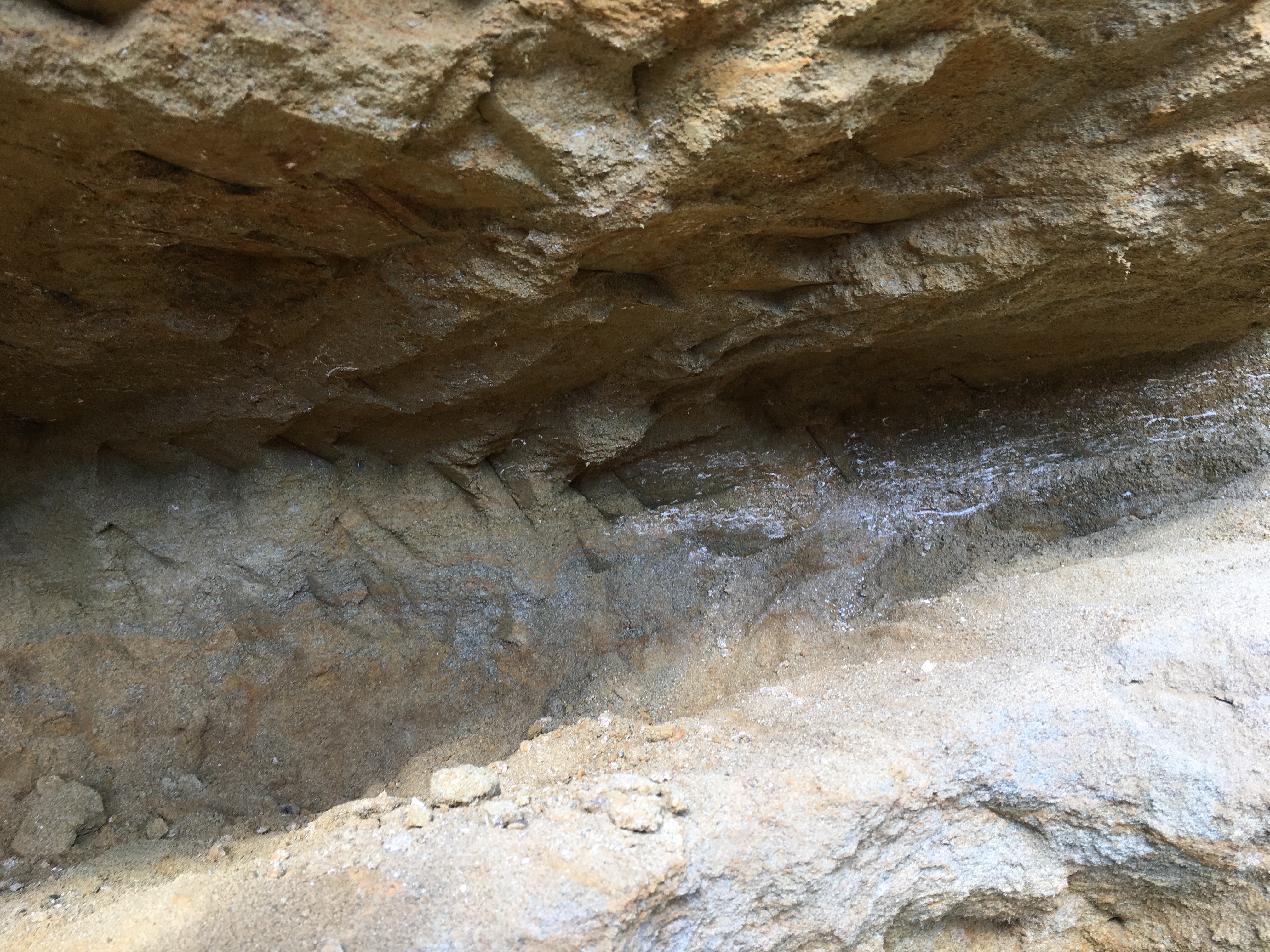

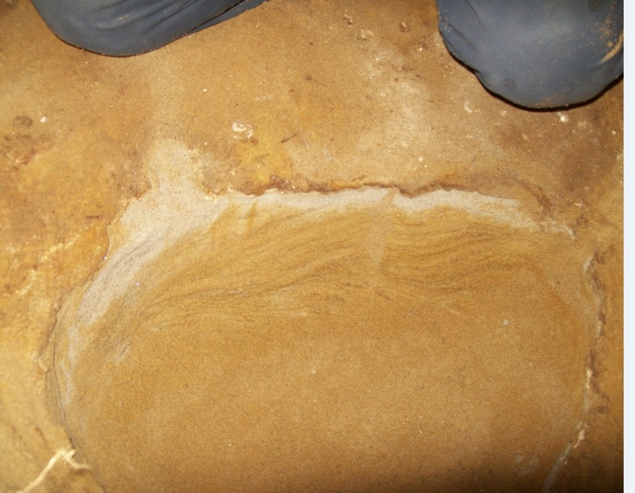

Le 11/08/2017 à 10:02, elasmo a dit :

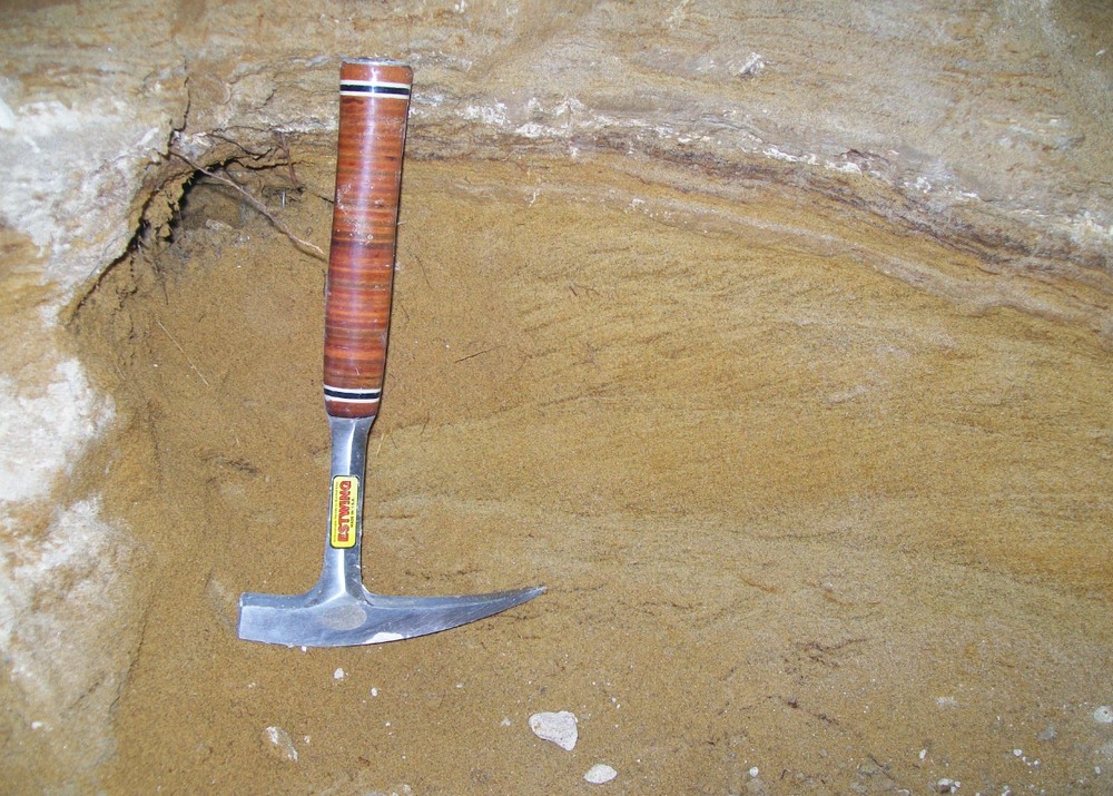

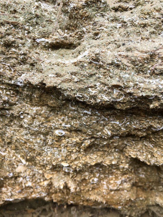

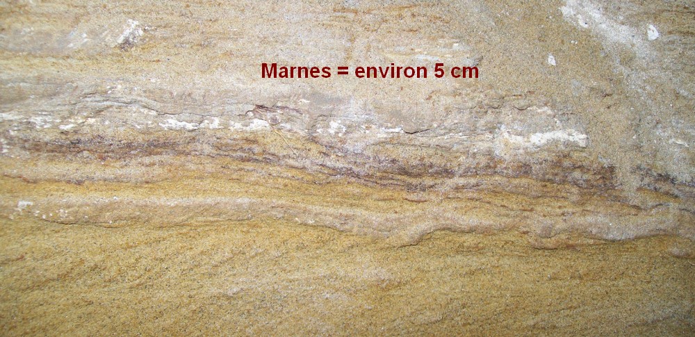

Le bas de la couche me rappelle certains sites dans la marne, cela ressemble à une alternance de sables et de filets marneux
Faciès tidal côtier
c'est important à noter car c'est proche de la cote ou déposé sur des hauts fonds
regardes les munéraux lourds et compares à ceux des sables de Cuise micacés proche du stratotype :
Si tu postes des images bino on peux discuter ici des mineraux lourds, il y a de bons experts sur geoforum

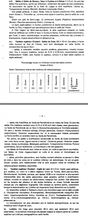

Notice feuille d'Attichy
Du coup pour répondre à ta question pour tes sables à Sélaciens et muscovite de Montataire, ce serait un âge iso-sable d'Aizy, iso-sables de Cuise, sous les sables de Pierrefonds ou en  équivalence.
Cuisien moyen ?

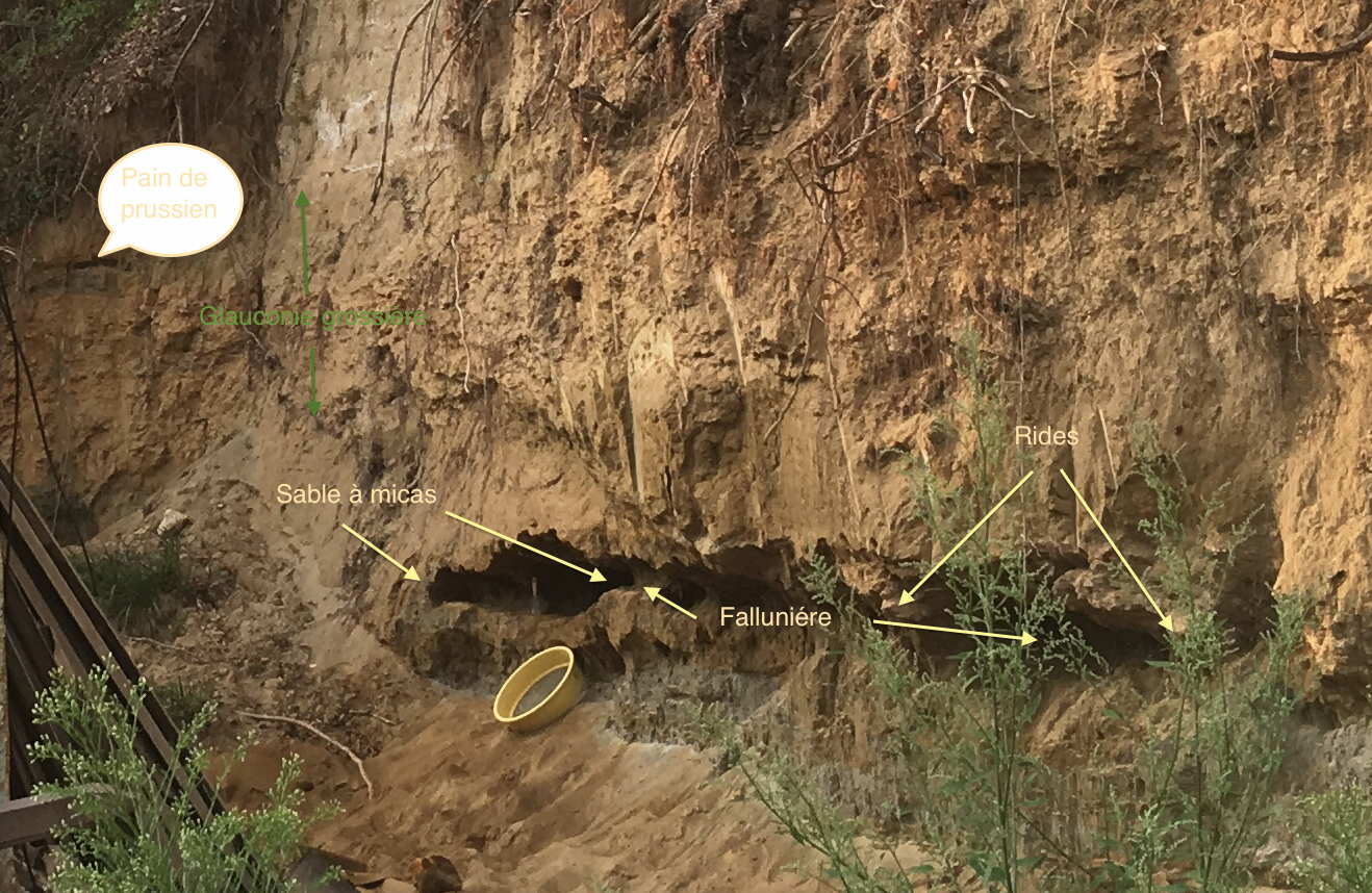

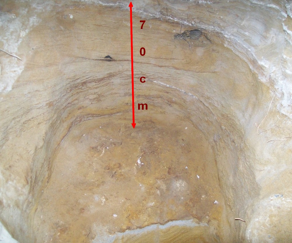

les terriers 4m au dessus c'est quel niveau ?
et juste au dessus le niveau blanc : calcaire ?

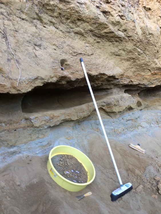

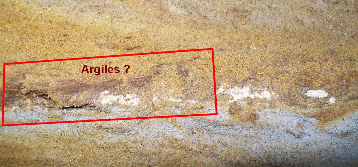

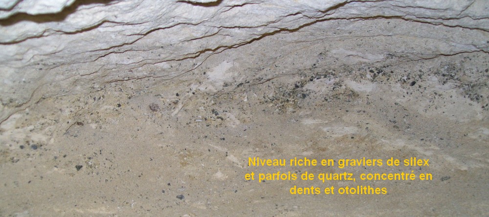

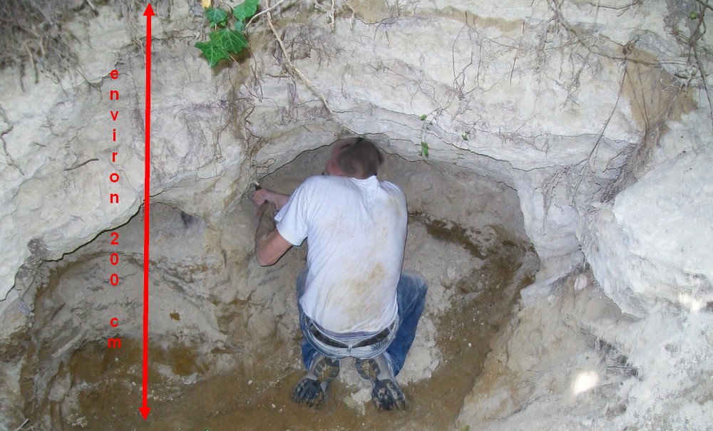

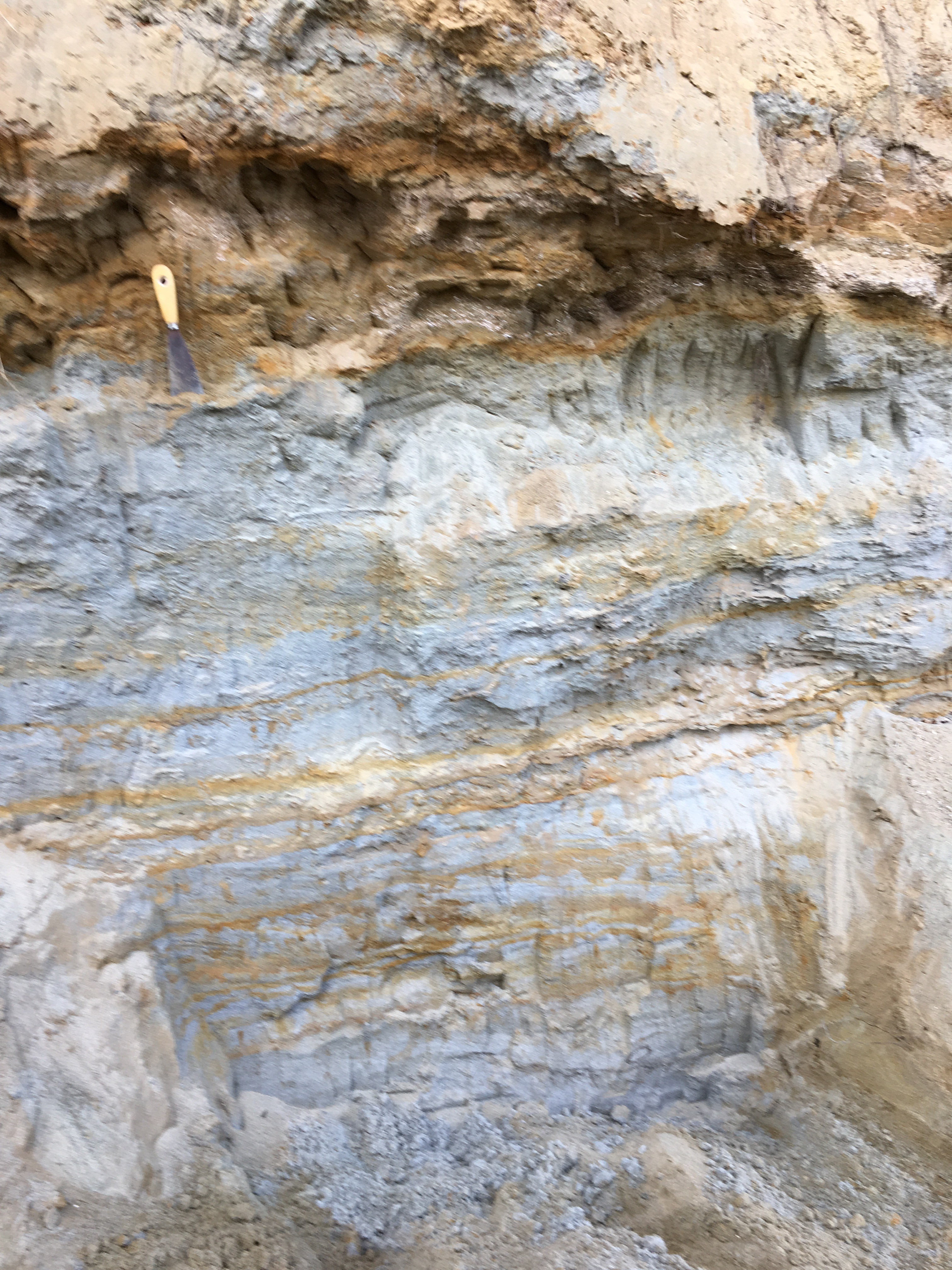

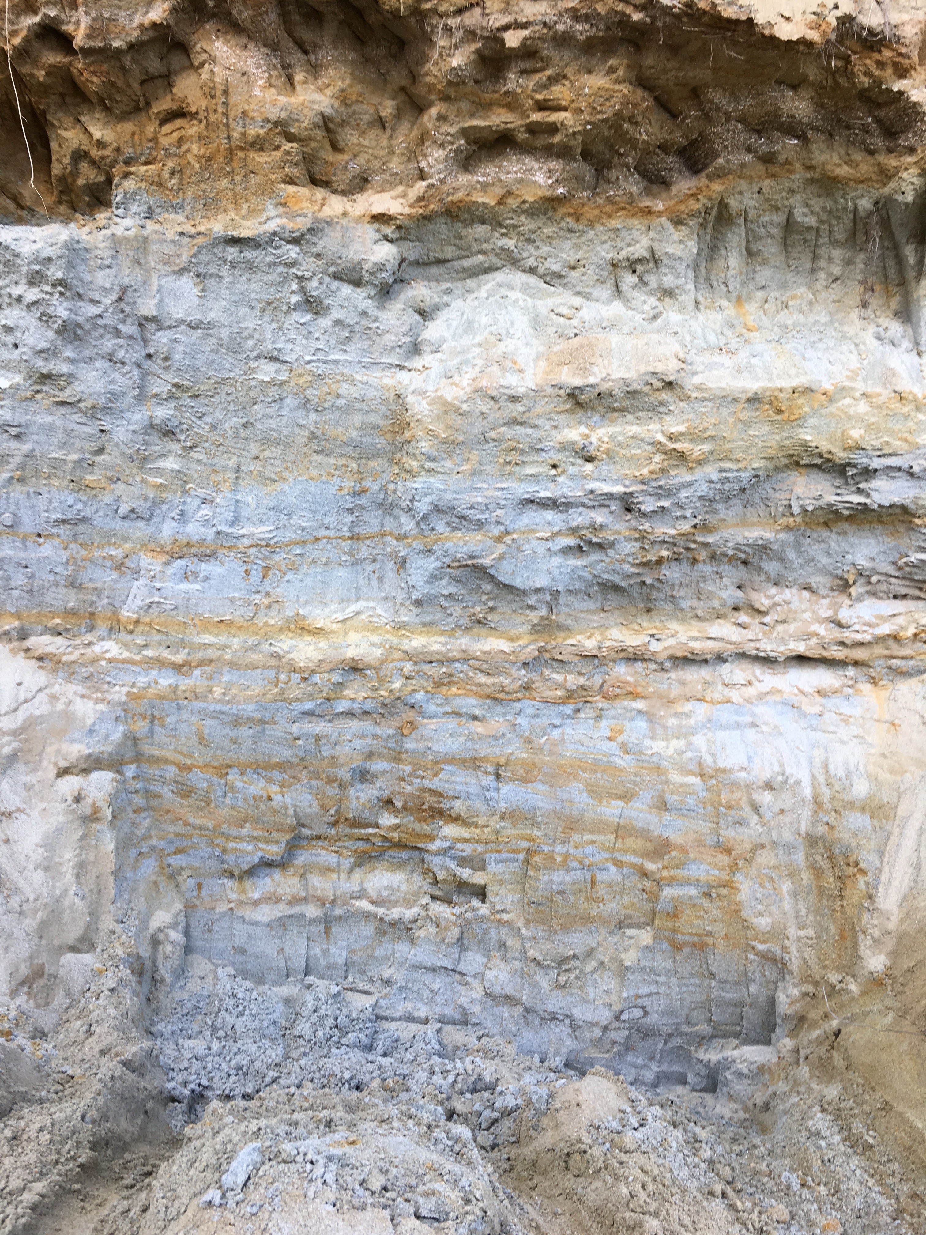

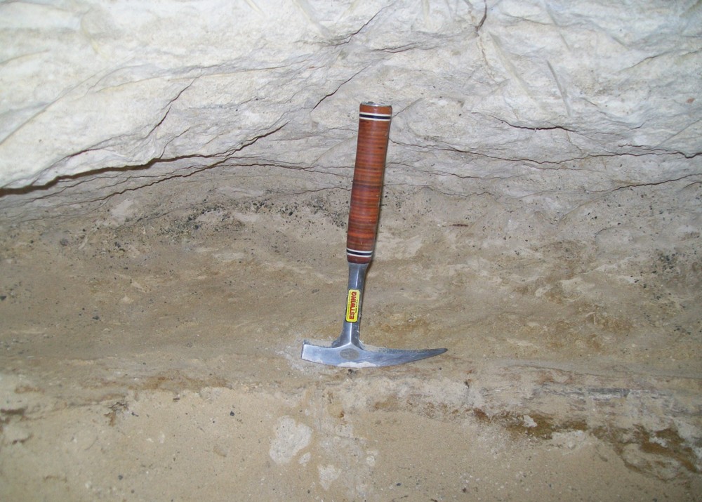

Quelques photos d'un petit affleurement du Vexin présentant un niveau Yprésien d'une puissance d'au moins 7 mètres et d'un petit niveau condensé riche en dents de requins, raies, poissons et parfois crocodiles et mammifères, également très riche en otolithes, coquilles assez fragiles, coraux et bryozoaires.

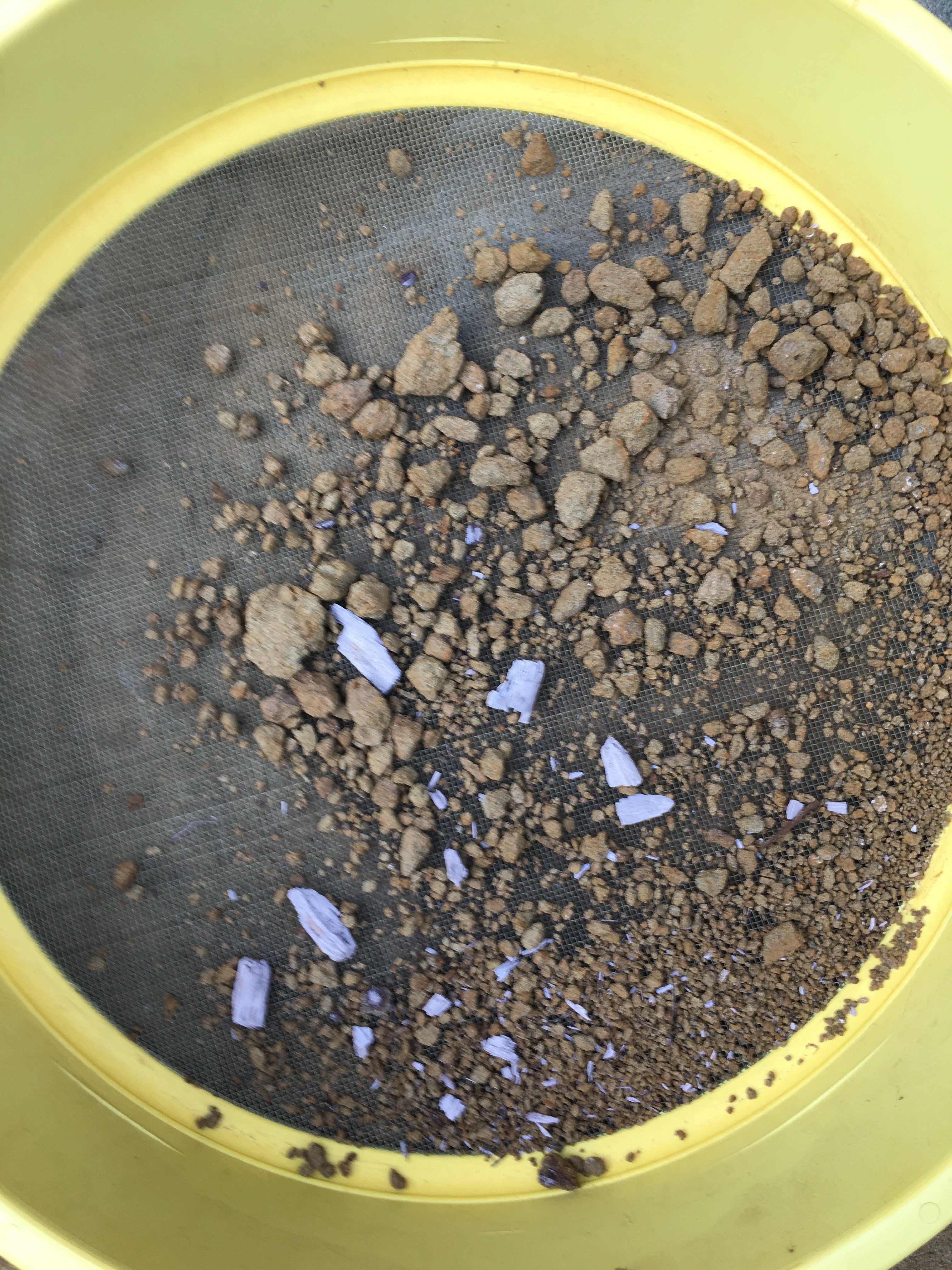

Le niveau Yprésien livre fréquemment des fragments de bois pulvérulent et parfois siliicifiés.
Nous avons tamis à plusieurs reprises ce niveau sans pour le moment découvrir autre chose que des fragments de bois, peux être qu'en insistant d'autres choses pourraient sortir ?
Cela me semble assez proche de ce que nous a montré Gael
Super boulot Elasmo
il y a de quoi étudier pour les pédologues et les sédimento
tu dis attapulgite : c'est l'argile gonflante. On est dans du marin avec des émersions :
- (Au moins) une pendant le Cuisien
- une avant le Lutétien
quand c'est ocre
ça sent la quenotte
Merci
C'est moi qui dit Attapulgite, mais c'est possible que cela ne soit pas cela.
Pour le moment pas de dents, mais je pense y retourner prochainement après plusieurs années d'arrêt de fouilles sur ce gisement, d'autres endroits dans le secteur montre ce type d'affleurements, essentiellement ce que je nomme peux être à tord, "sable à chats" que certains viennent prélever pour divers travaux domestiques
Quelques autres photos, montrant la couche à dents et les niveaux supérieurs et inférieur à cette couche
