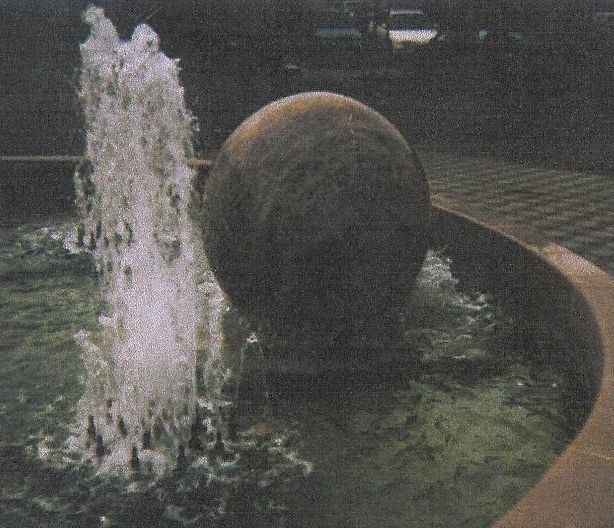

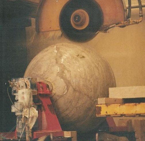

perso j'ai vu un polisseur sur métaux de formation qui ne mettait pas plus d'un quart d'heure pour polir une eclogite de 10cm sur une meule simple (pour les disque c'était certainement du bon matos !!! ainsi que la poudre..), la meule était un moteur de machine a laver!!! sur lequel il avait souder un mandrin...
le meme gars était capable de te faire une boule parfaite avec juste un pied a coullisse et son oeil d'artiste (la boule que l'on a fait rouler sur du parquet d'a pas dévier de sa trajectoire sur plus de 10m!!
je suis certain qu'il faut un certain apprentissage et des heures de pratique!!!
