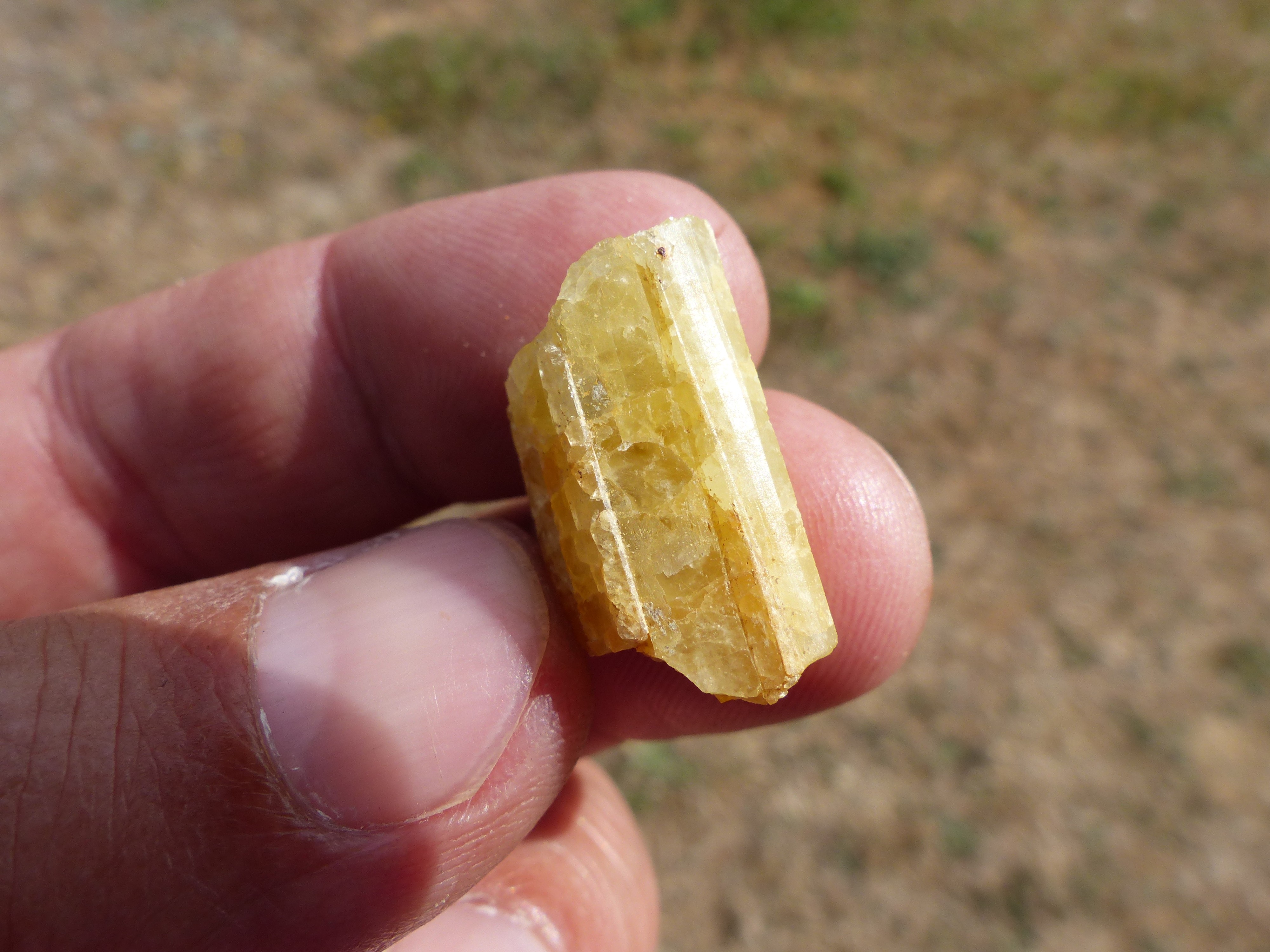

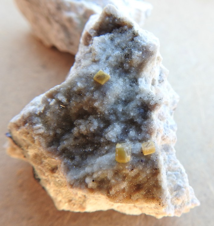

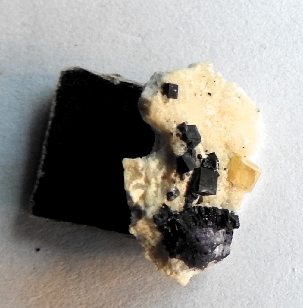

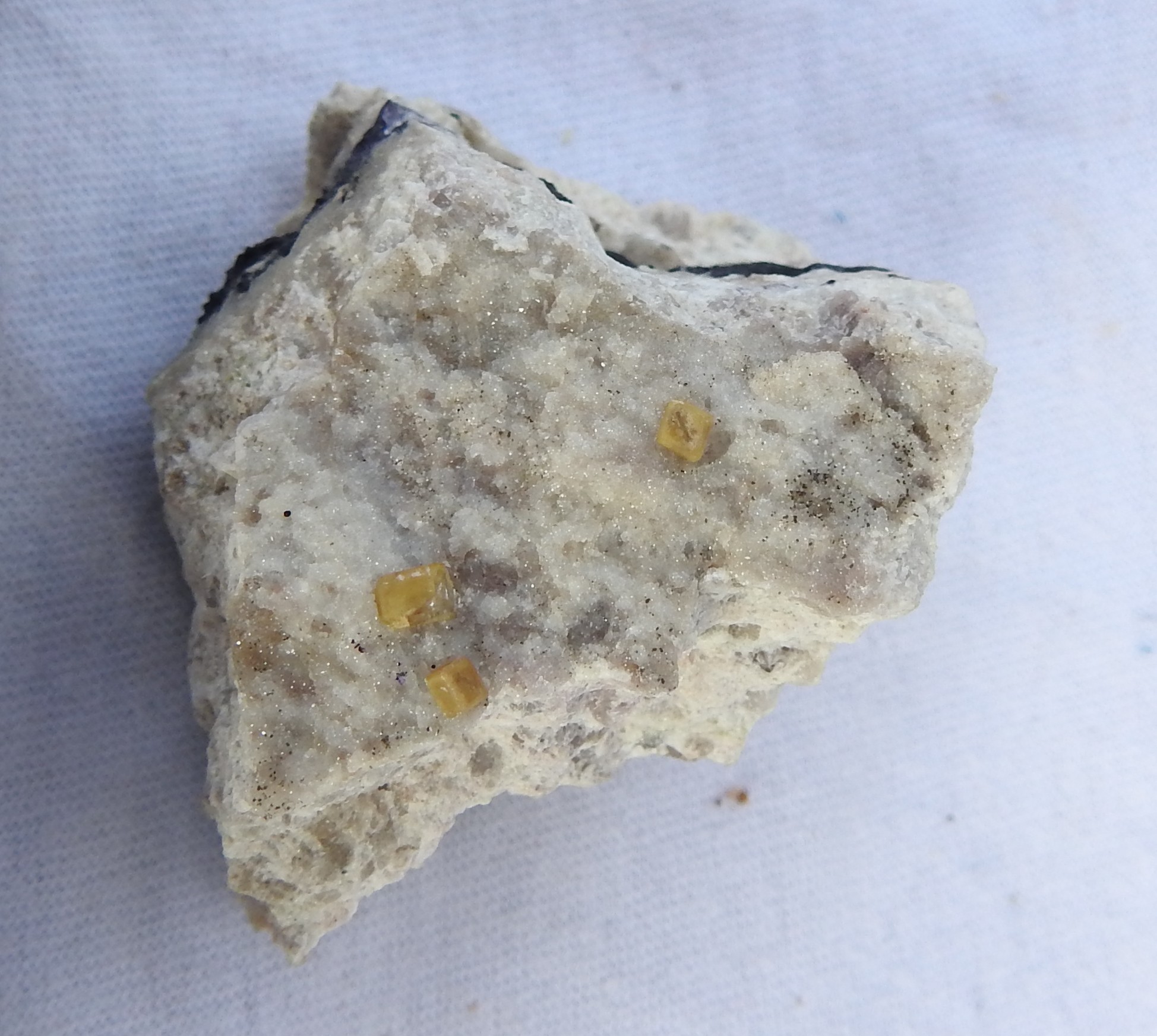

MICA87 Posté(e) 31 mars 2020 Signaler Posté(e) 31 mars 2020 Le 28/03/2020 à 17:58, 73? a dit : SAlut à tous ceux que je n'ai pas vu depuis longtemps! J'ai crû comprendre que l'on mettait montebras ici, J'ai donc une question, ceci, analysé DRX par un collègue : Helvine Mais ca me va pas, ni forme, ni gîtologie , rien... Possible que ce soit une périmorphose par contre.. mais le minéral de base.. je dis ca car sur une cassée on voit qu'en dessous c'est limpide blanc, et non ce jaune pour les tests je peux pas, j'ai pas beaucoup de pièces et c'est trop petit ca vient de la zone à antozonite dans les fissures en pull-apart de la petite carrière Salut 73? !! Intéressant ta petite trouvaille... ! Est-ce que tu as regardé sur le RM consacré à Montebras, je l'ai pas sous le coude donc je peux pas t'en dire plus.... !! Sinon, peut-être Amblygonite - Montebrasite, ce qui semblerait plus coller pour la localité ?? Si les pros passent dans les coins.... !! A bientôt en Haute-Vienne 73? et bon confinement ! Citer
trenen23 Posté(e) 31 mars 2020 Signaler Posté(e) 31 mars 2020 Le 28/03/2020 à 17:58, 73? a dit : SAlut à tous ceux que je n'ai pas vu depuis longtemps! J'ai crû comprendre que l'on mettait montebras ici, J'ai donc une question, ceci, analysé DRX par un collègue : Helvine Mais ca me va pas, ni forme, ni gîtologie , rien... Possible que ce soit une périmorphose par contre.. mais le minéral de base.. je dis ca car sur une cassée on voit qu'en dessous c'est limpide blanc, et non ce jaune pour les tests je peux pas, j'ai pas beaucoup de pièces et c'est trop petit ca vient de la zone à antozonite dans les fissures en pull-apart de la petite carrière Pfouhh, si tu es sur les fissures à antozonite, tu n'es pas vraiment sur la paragenèse Montebras à amblygonite, montebrasite et turquoise. Du coup tu peux avoir un peu tout ou n'importe quoi à partir du moment où c'est compatible avec le quartz dessous. En DRX tu as le diagramme ?, normalement on se trompe pas trop.... Par contre normalement la forme de l'helvine est assez caractéristique, il me semble voir des cubes ici ? Coté gitologie, pegmatites, granites, c'est pas incompatible.. Tiens nous au courant Serge PS: dans un autre style sur la MCO de Fouilloux Au-As-Sb, j'avais un truc qu'on avait tous mis en carbonate CA-Fe-Mg, qui en micro-chimie donnait une zéolite et au DRX a fini par sortir en talc.... Quand même, vu la tronche et le gisement, ça aurait bien pu faire fluorite jaune... Citer
lapioche Posté(e) 31 mars 2020 Signaler Posté(e) 31 mars 2020 Pas très évident de voir avec la photo mais ça ne pourrait pas être des méta-autunites? il faudrait tester aux UV... Citer

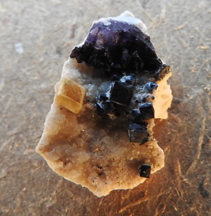

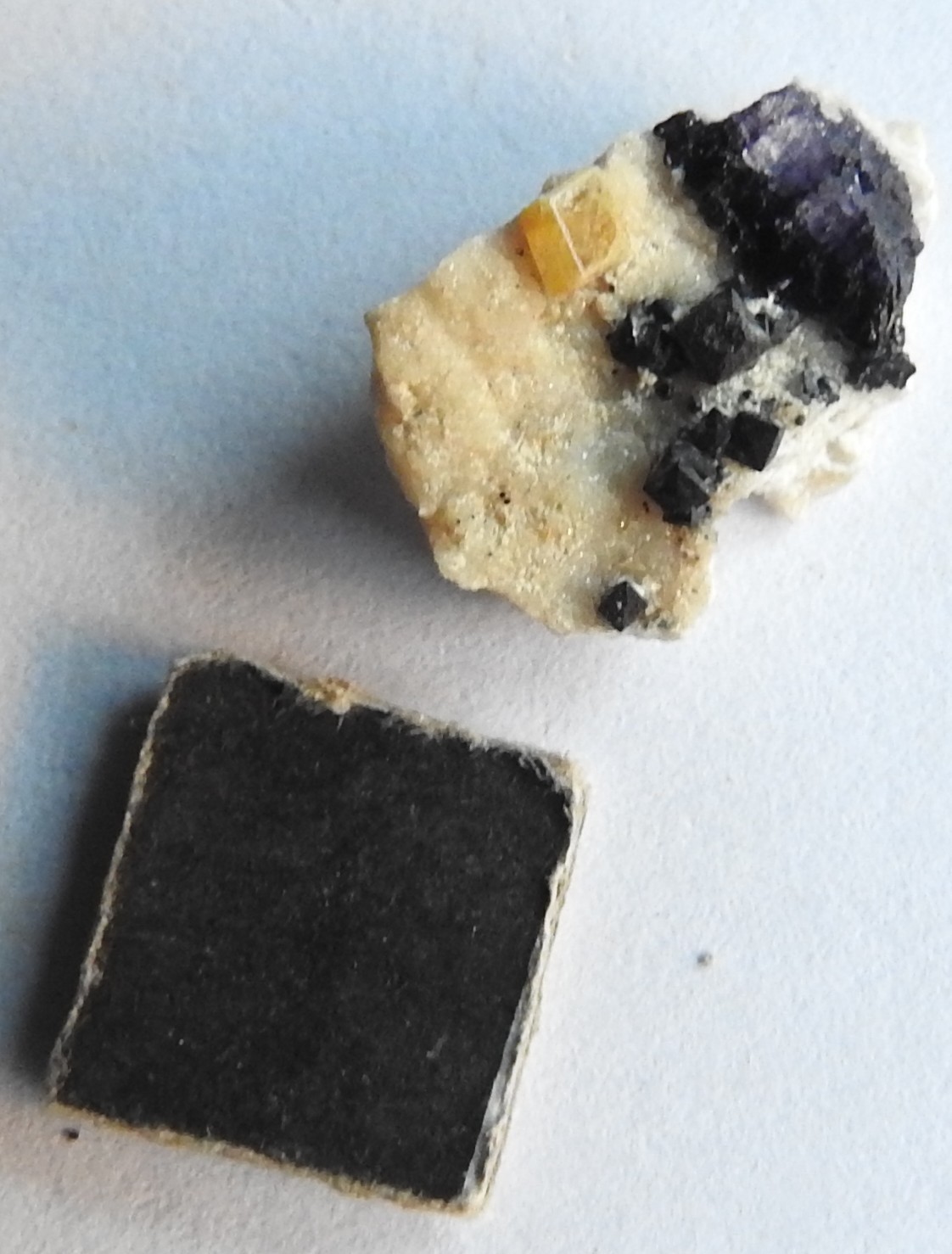

73? Posté(e) 1 avril 2020 Signaler Posté(e) 1 avril 2020 Bonjour, Merci de vos réponses Esor6, la direction d'écoulement du fluide est à prendre en compte, on observe ca sur les cristaux allongés telles les tourmalines, qui ont tendance à croître parallèlement a l'écoulement, histoire de contrainte minimale, viscosité, etc. Ce qui diffère encore si les cristaux sont libres ou attachés aux épontes. Je n'ai plus les docs sous la main pour répondre plus précisément Laurent, tu seras au courant si je débarque! et faudrait que je le fasse oui, en plus vous êtes au centre de la France, pour rejoindre Bretons, Alpins et bordelais c'est pas mal Serge, pas de diagramme désolé, ca a été fait ''hors étude" et le collègue n'a pas enregistré Fluorite je ne pense pas, les cristaux ne sont pas cubiques mais soit monoclinique soit triclinique, je n'arrive pas bien me souvenir, je n'ai pas la pièce sous la main il y a ces petites traces noires dans l'allongement max assez fréquemment Lapioche, je n'ai pas d'UV pour le moment, dommage, mais quand on a testé à la fac je n'ai pas souvenir que ca réagissait, a contrario des autunites. Je joins d'autres photos d'autres pièces. le carré noir fait 1 cm de côté Citer

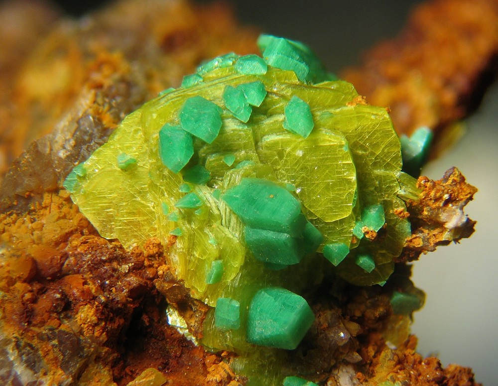

coconutdream Posté(e) 3 avril 2020 Signaler Posté(e) 3 avril 2020 Moi, je pense que c'est de la méta autunite . altérée en plus ! on voit bien une tablette carrée sur un échantillon et sur l'autre un prisme quadratique .... Citer

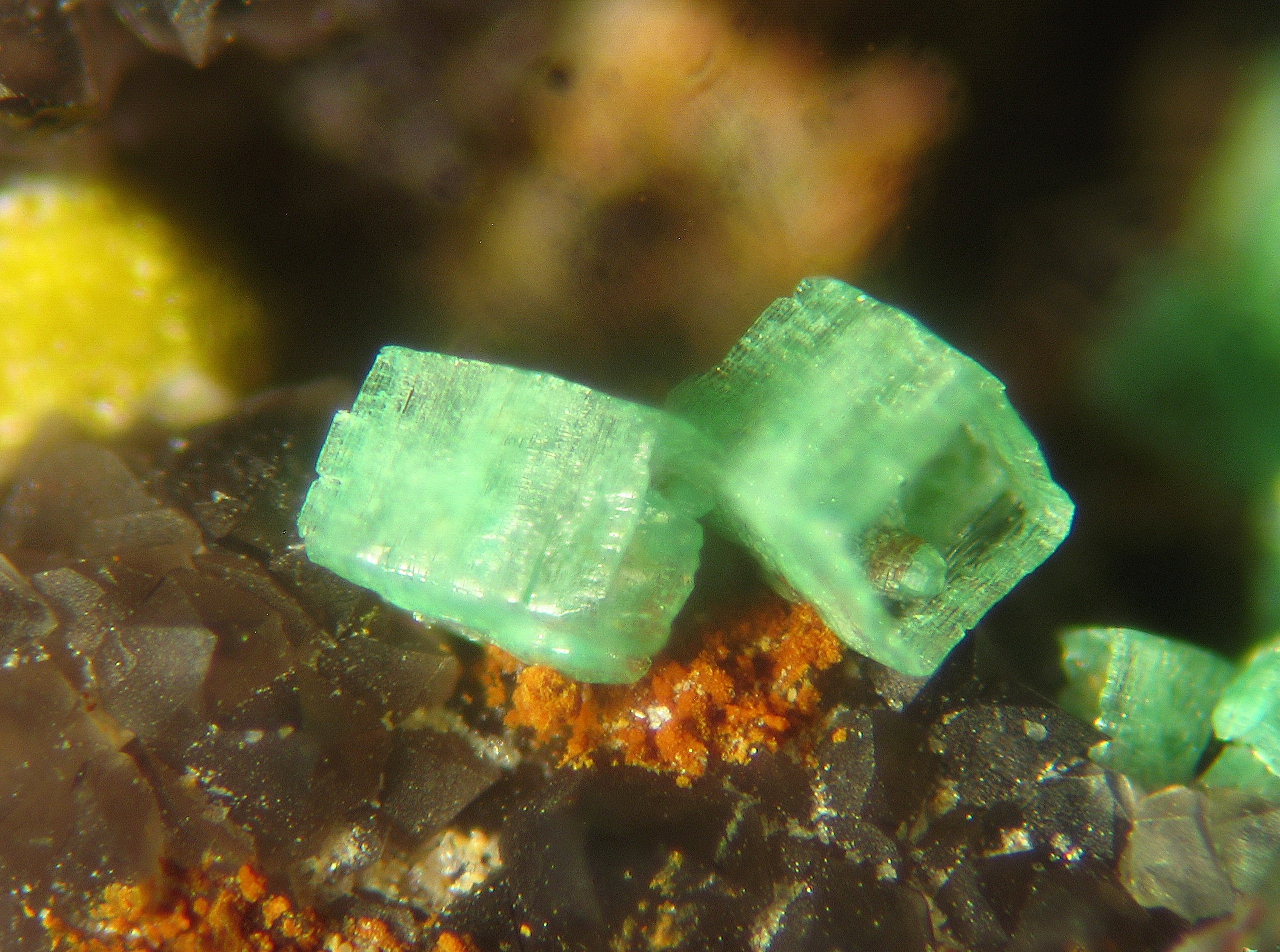

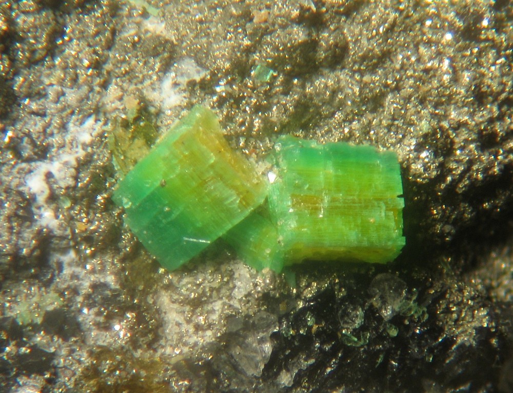

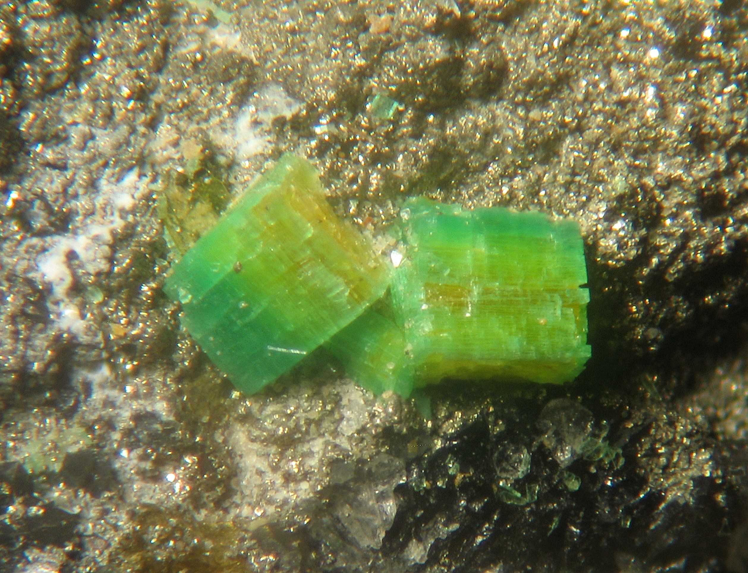

coconutdream Posté(e) 3 avril 2020 Signaler Posté(e) 3 avril 2020 Pour illustrer mon propos voici une méta torbernite de Davignac ( corrèze ). Cristaux quadratiques prismatiques creux . Oui ici c'est de la torbernite mais il ya les deux à Montebras ( autunite et torbernite ) et ce sont souvent deux minéraux qui se mettent en épitaxie . C'est le cas dans la photo 2 ou on voit le coeur du cristal plus orangé et où c'est peut-être une torbernite transformée aussi en méta torbernite. Citer
JLOUI Posté(e) 3 avril 2020 Signaler Posté(e) 3 avril 2020 Autunite j'ai du mal à le croire, vraiment beaucoup de mal. La couleur ne me parait pas bonne (pas assez pétant), la forme non plus (trop épais, ce genre de cristallisation se rencontre plutôt avec la torbernite), le lustre aussi me parait étrange (enfin si j'interprète bien la photo!), enfin la "fraicheur" me parait également suspecte, surtout pour un cristal de cette taille. Et ça serait pas des clivages que l'on voit sur la dernière série de photos ? Citer
trenen23 Posté(e) 4 avril 2020 Signaler Posté(e) 4 avril 2020 Pour 73 ?, A l'oeil tu as des angles droits ou non ? Serge Citer

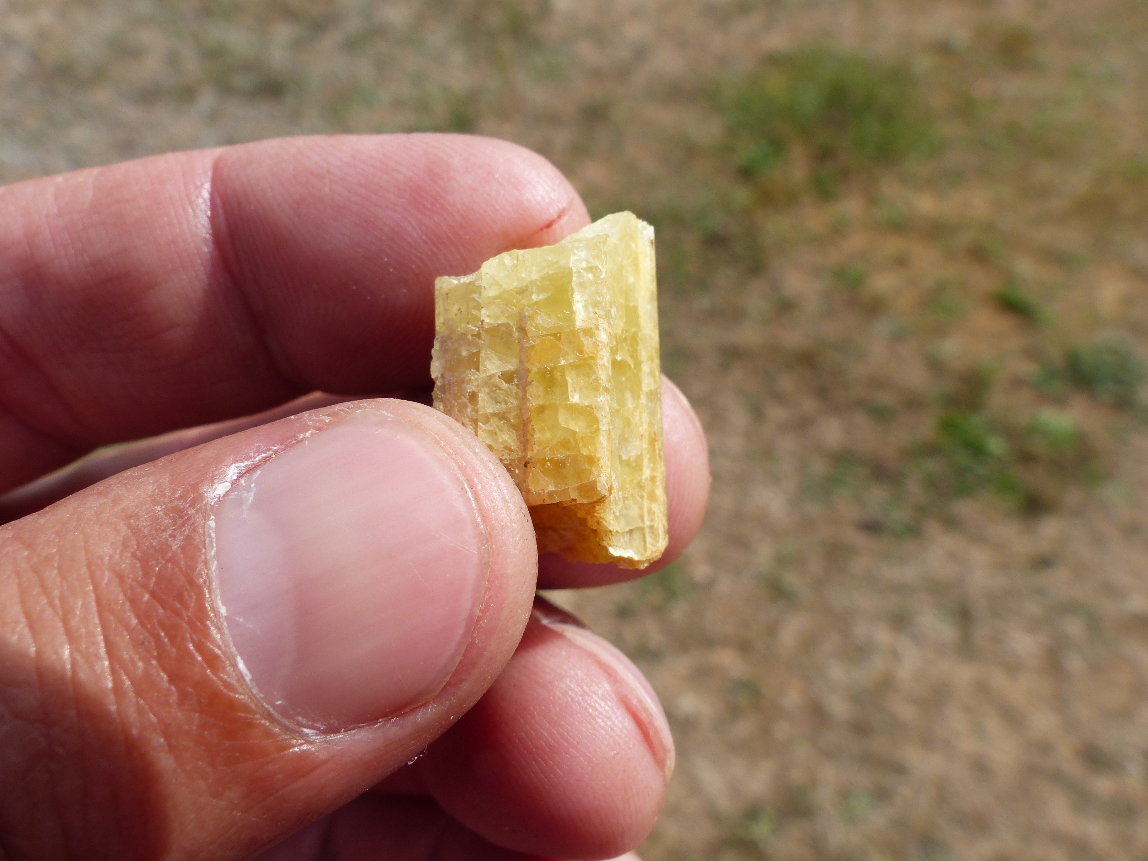

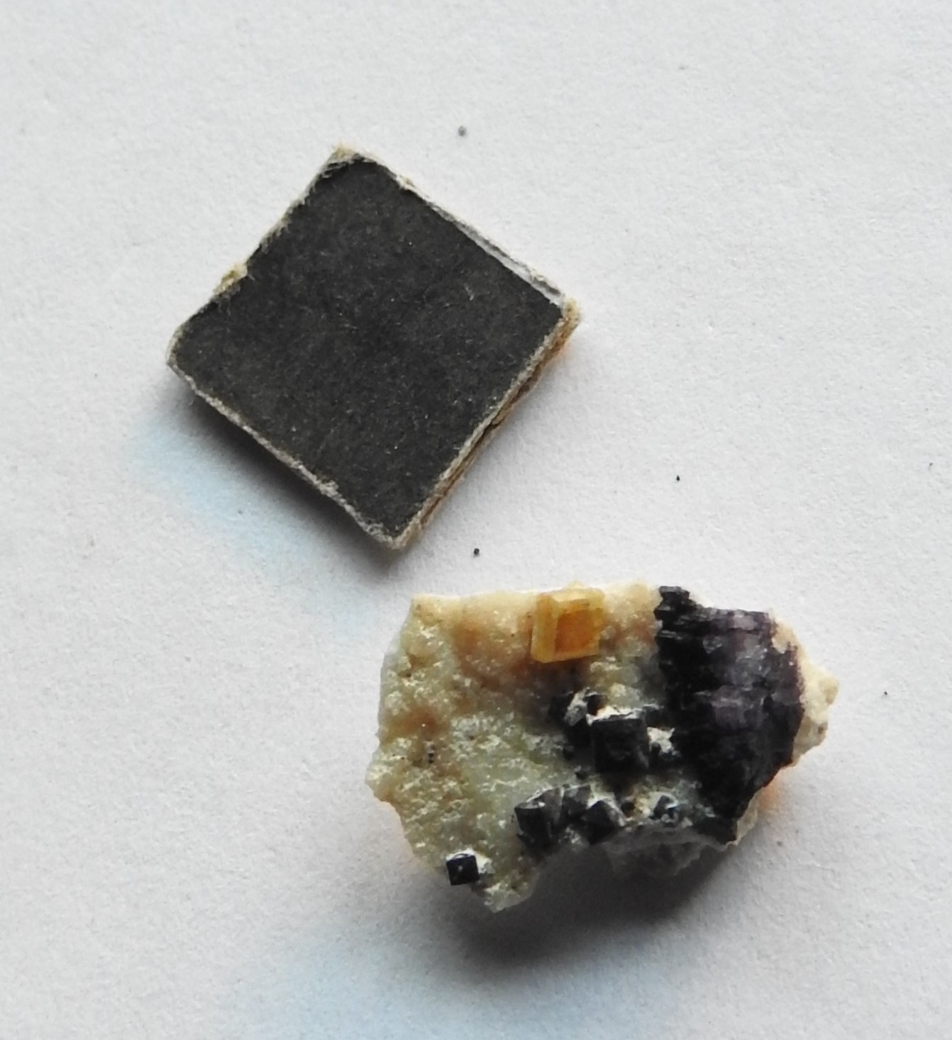

73? Posté(e) 5 avril 2020 Signaler Posté(e) 5 avril 2020 Merci de vous y intéresser. Désolé le temps de reprendre des photos etc Ni fluo ni autunite pour moi Alors, tests : rayé par un couteau, pas par l'ongle, translucide sur la face supérieure HCl<0 Monoclinique 100%. alpha 90°, beta 90°, gamma 75 ° et 105 ° environ qqs autres photos : Les troncatures que je vois à la loupe, il y en a deux types. Et en rouge une trace qui est présente sur plusieurs cristaux dans la plus grande diagonale Les photos si vous voulez essayer de voir qqch d'autre. en cliquand on peut beaucoup zoomer Citer

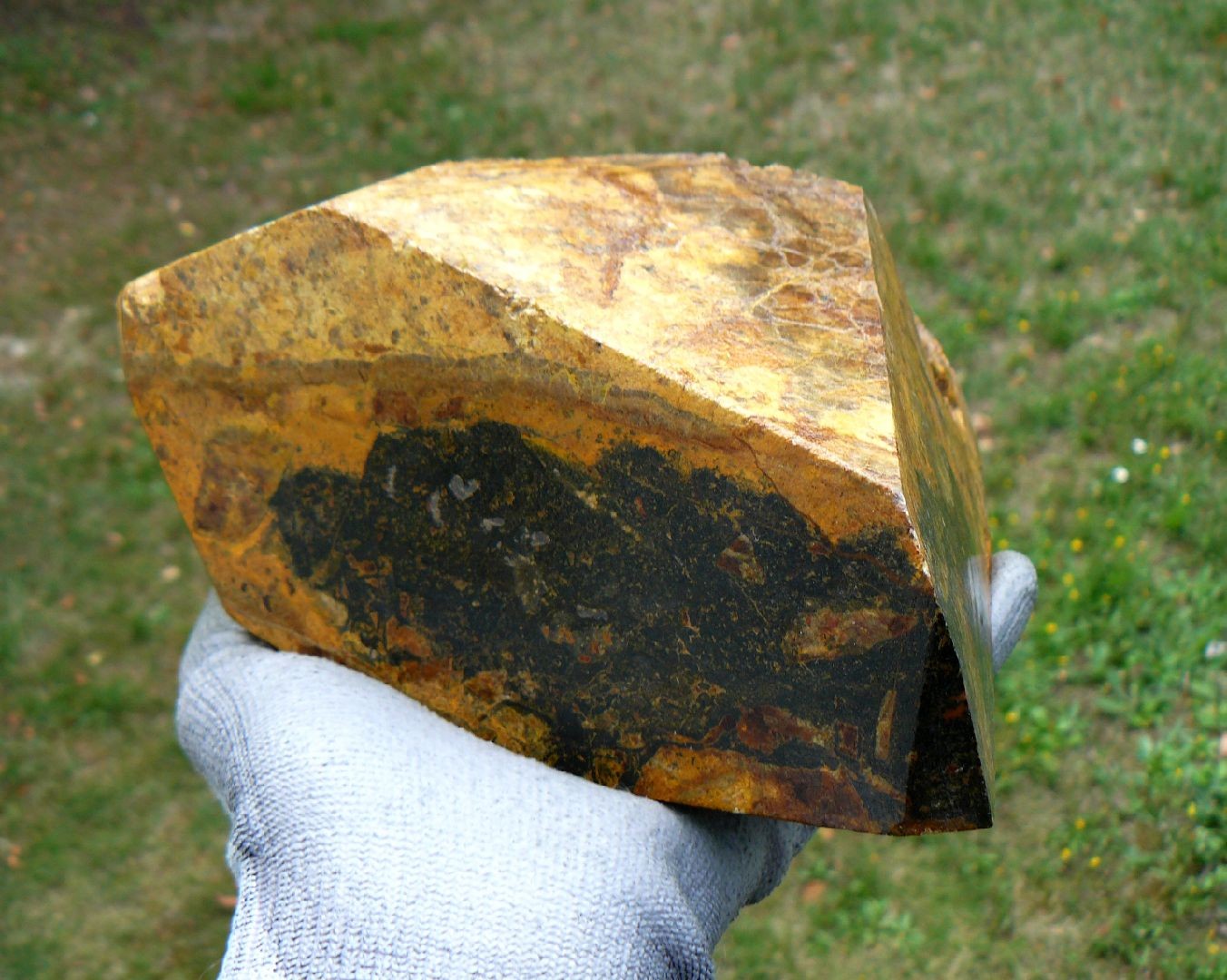

Benj Posté(e) 11 avril 2020 Signaler Posté(e) 11 avril 2020 La "part de gâteau". Uraninite (pechblende) noire et gummite (jaune). 4 kilos le bébé ! Section polie provenance d'une des mines d'uranium de la Division Minière de La Crouzille (Haute-Vienne). Citer
greg la veine Posté(e) 11 avril 2020 Signaler Posté(e) 11 avril 2020 Je te la laisse, même pas jaloux greg la veine Citer
grenat66 Posté(e) 11 avril 2020 Signaler Posté(e) 11 avril 2020 Belle "part de gâteau" que voilà ! Mais un peu indigeste tout de même... Citer

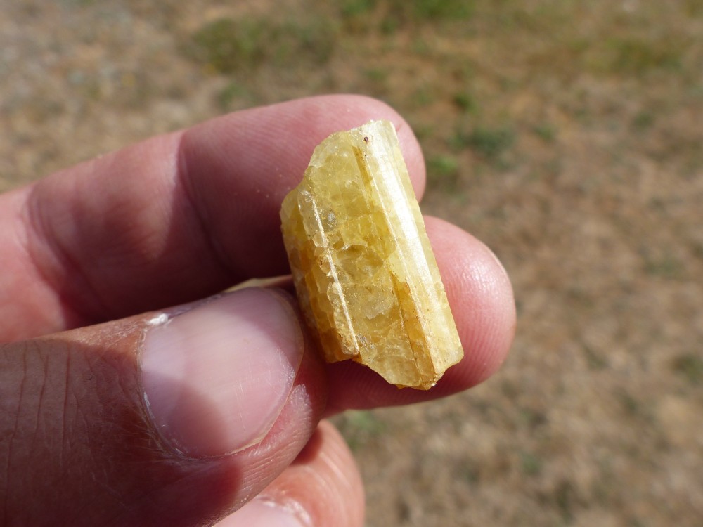

MICA87 Posté(e) 25 avril 2020 Signaler Posté(e) 25 avril 2020 Un petit Béryl de Vénachat (2018) - 1,5 x 2cm : En espérant que vous allez bien en cette période de confinement ! Citer
