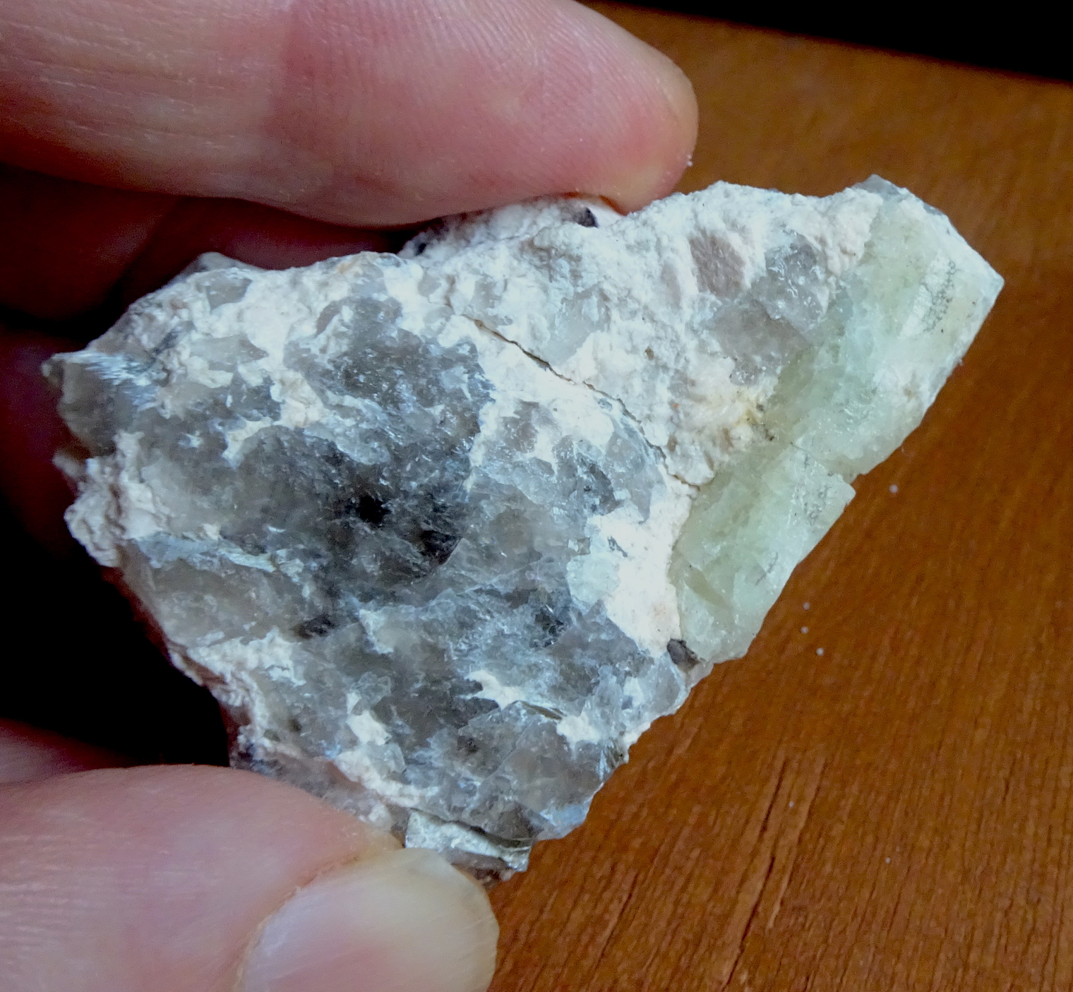

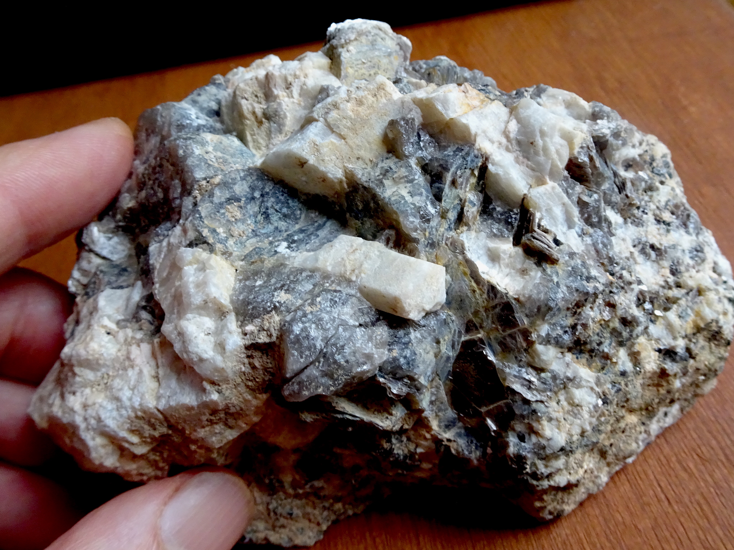

bon un peu de sérieux. Les congés ça sert aussi à mettre de l'ordre et à répertorier ses dernières découvertes

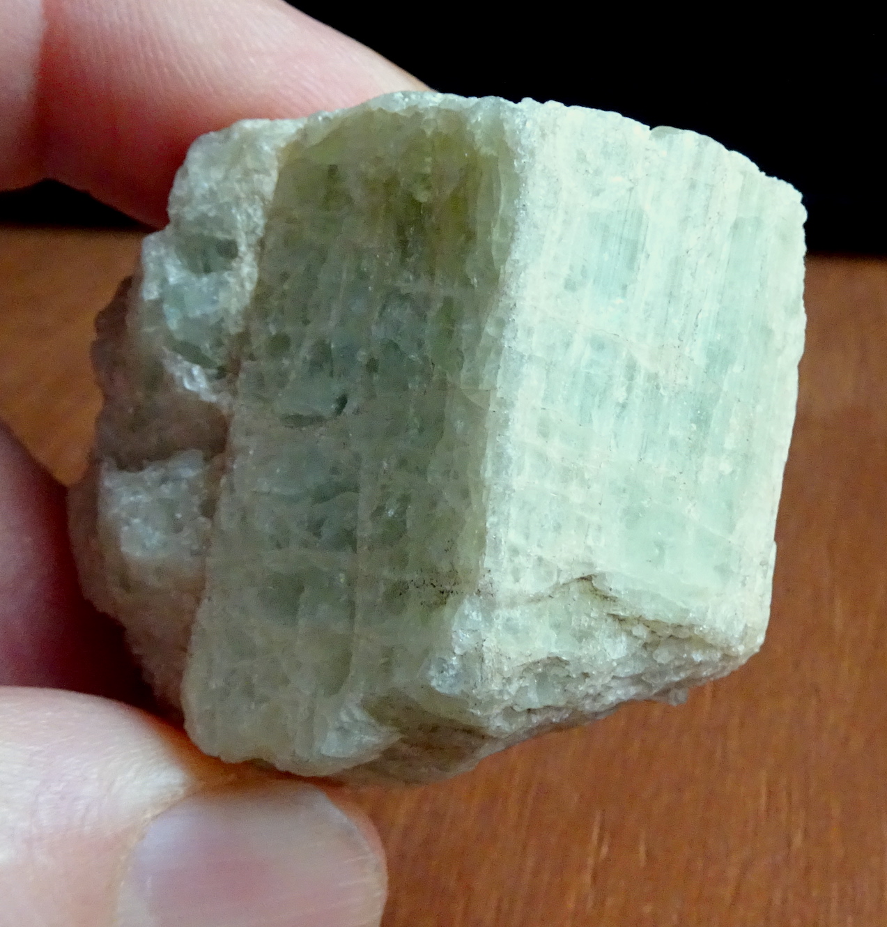

Quelques découvertes faites dans les tas de terre des travaux du bassin de récupération des eaux de pluie de l'autoroute près du pont de Barost en 2016.

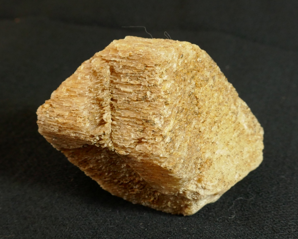

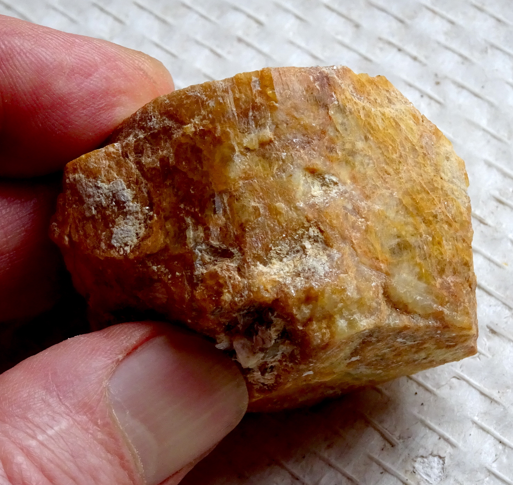

un joli béryl jaune qui aurait pu faire un effort lors de sa formation pour prendre un peu plus de transparence... trouvé dans la terre
un autre qui n'a pas raté sa couleur... trouvé dans la terre
son petit frère mais malheureusement cassé en deux lors de son extraction d'un gros bloc, donc recollé

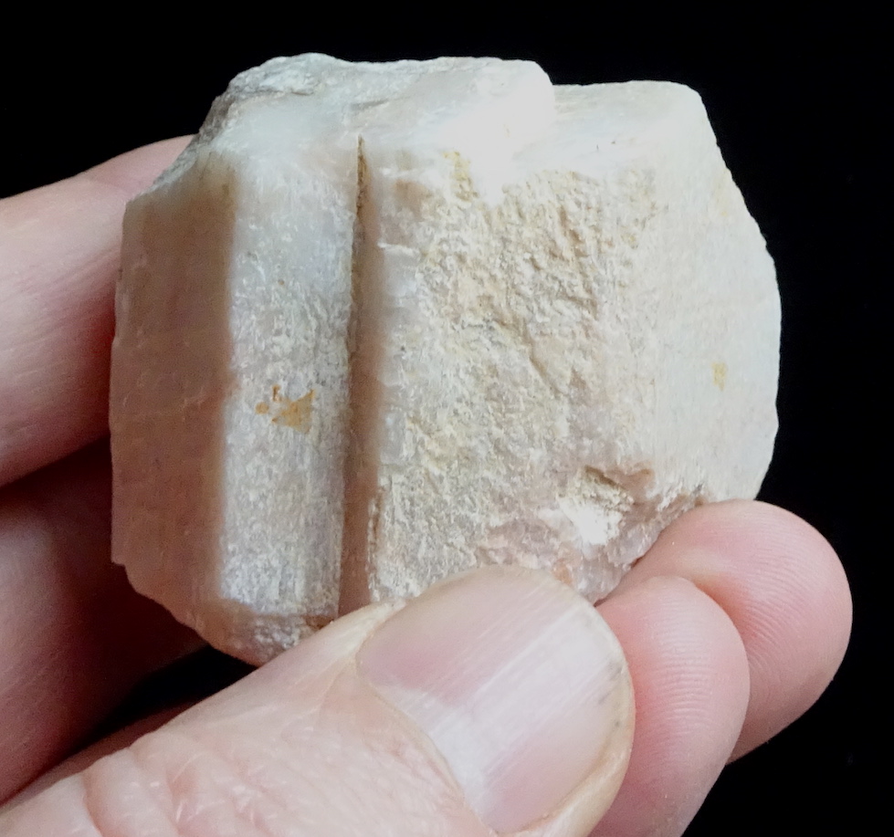

un petit tout blanc avec d'autres mais dont les faces cristallines sont peu visibles
enfin y a pas que le béryl, aussi un joli cristal de microcline, également dans les tas de terre.

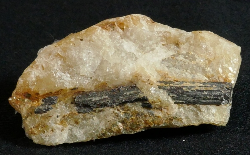

Il y a 19 heures, otto lidenbrock a dit :

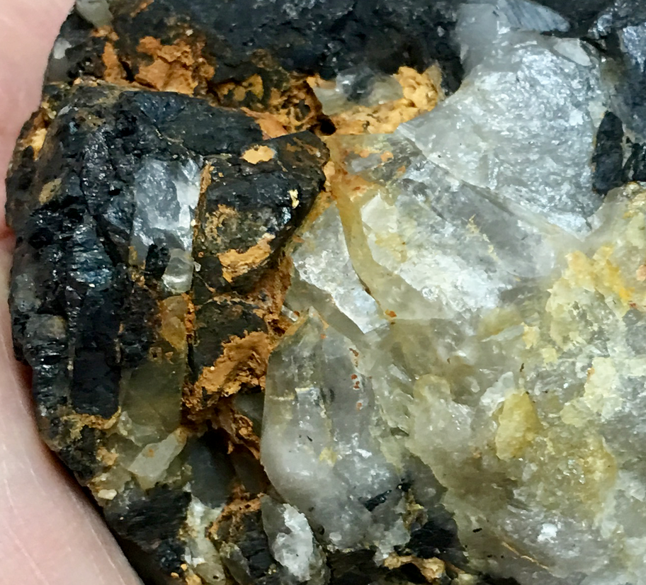

Wolframite formant un cristal prismatique relativement bien formé avec Quartz [90mm]
Vaulry époque mine
Les cristaux de Wolframite sont très rares à Vaulry. Les seuls que j'ai pu voir, ou du moins "distinguer" voire "deviner" se trouvent dans des petites géodes de quartz. Les lames de wolframite présentent alors une à deux faces cristallisées, le reste étant noyés dans le quartz massif.
il y a 28 minutes, L'Ourso a dit :
En micro il y en a des tres beaux, mais de quelques milimetres helas. Voir le hors serie de la SGL.
Oui effectivement, mais je ne parlais que des macros, en référence à la pièce d'Otto !

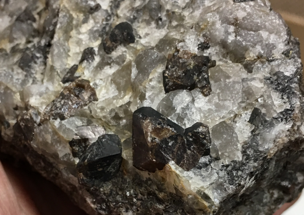

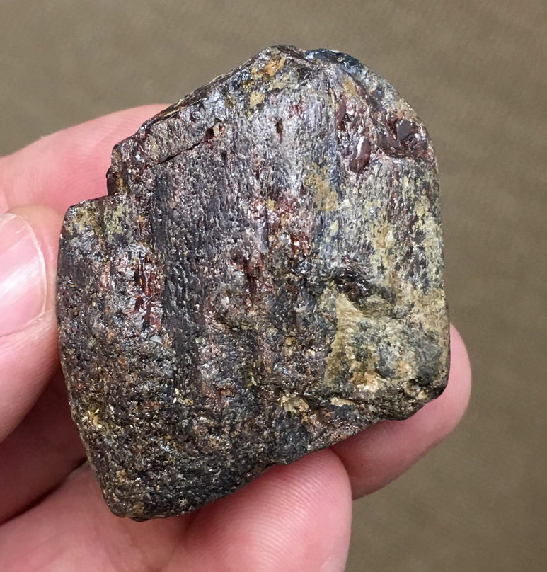

Je rebondis sur ce post, et voici ma question : Je suis orpailleur amateur, et lors de prospection, nous trouvons de beaux rutiles, ainsi que de beaux grenats "bruts" (je sais pas si le terme est exact, vu que je suis une quiche en minéralogie...) d'environ 1 cm.. Ma question : Y a t'il une conclusion à en tirer par rapport à la minéralogie du terrain ? Comment trouve-t-on le rutile, je veux dire plutôt en diffus, de façon aléatoire, où si il y a un rutile il y en a forcèment d'autres ?
Merci !!
Il y a 3 heures, greg la veine a dit :
Drôle l'étiquette. C'est (c'était) abondant ce rutile ? Ca vient de la mine d'or ?
greg la veine
J'ai donné une réponse un peu plus haut dans le topic, mais je la reprends ;)
"Les rutiles étaient récupérés dans les champs labourés par les paysans dans la seconde moitié du 19 ième siècle dans la région de St Yrieix la Perche / Coussac Bonneval / Bussière-Galant". "Il était utilisé comme opacifiant et colorant pour les teinturiers, puis avec l’avènement des céramistes et des émailleurs (surtout sur Limoges !), le rutile fut utilisé comme couleur vitrifiable pour la porcelaine de grand feu"  d'ou une petite exploitation par les paysans à l'époque pour Limoges... Je n'ai pas le tonnage sous la main mais je pense que cela n'a pas du dépasser quelques tonnes ...
Par rapport à la pièce d'Otto, "Titane de Limoges", la pièce peut provenir aussi bien de la région de St Yrieix la Perche distant de 45 km au sud de Limoges, mais aussi et pourquoi pas, de la région de Solignac ; leVigen, situés à 10 à 15 km,  toujours au sud de Limoges ou l'on trouve dans les mêmes conditions que St Yrieix, des rutiles dans les champs et aussi dans les alluvions !
Bon, vu la taille du cristal d'Otto, 35 mm ! c'est quand même très probablement St Yrieix....mais à l'époque les découvertes étaient plus faciles..Alors pourquoi pas ?.
Pour terminer je sais que des rutiles dans des gangues de quartz ont été retrouvés lors des exploitations aurifères modernes...

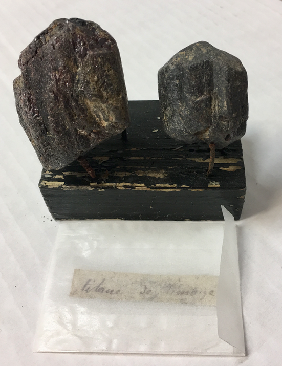

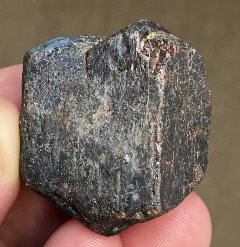

Rutile, cristal prismatique  [48mm]
(Saint-Yrieix-la-Perche)
titane de limoge
Toujours de l'ancienne collection Adanson, avec le photo du stand, avec des clous (XIXe).
L'ancienneté du cailloux est à souligner, le titane est décrit par Gregor en 1791 et Michel Adanson meurt en 1806
il y a une heure, otto lidenbrock a dit :
titane de limoge
J'adore les clous "du spectacle" !
Les deux pièces sont très anciennes, certainement dans les premières découvertes limousines !
Les premiers échantillons de "rutile" de St Yrieix aurait été trouvés par Cordier et Miché en 1796 et qui en informent immédiatement Haüy. La période de récupération par les paysans pour l'industrie de la porcelaine est plus récente, à partir de 1850 (Cf HS n°1 "le Béryl Limousin" par FX Chatenet - avril 2011)
La fenêtre de "tir" est encore plus courte entre 1796 et 1806...pour les deux échantillons d'Otto, mais colle parfaitement dans le timing...

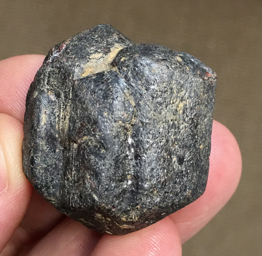

Il y a 21 heures, otto lidenbrock a dit :
titane de limoge
Très beaux et intéressants rutiles. Difficilement trouvables de cette taille aujourd'hui, mais Recoing cite un rutile de 10 cm lors des travaux BRGM dans les années 60.
Aprés le glanage dans les champs, une autre méthode, le cassage des galets de rivière, rutile de Coussac Bonneval, largeur du galet 5 cm. Bon, c'est nettement moins impressionnant.
Rutile, Coussac Bonneval, Haute-Vienne, Limousin, France.
