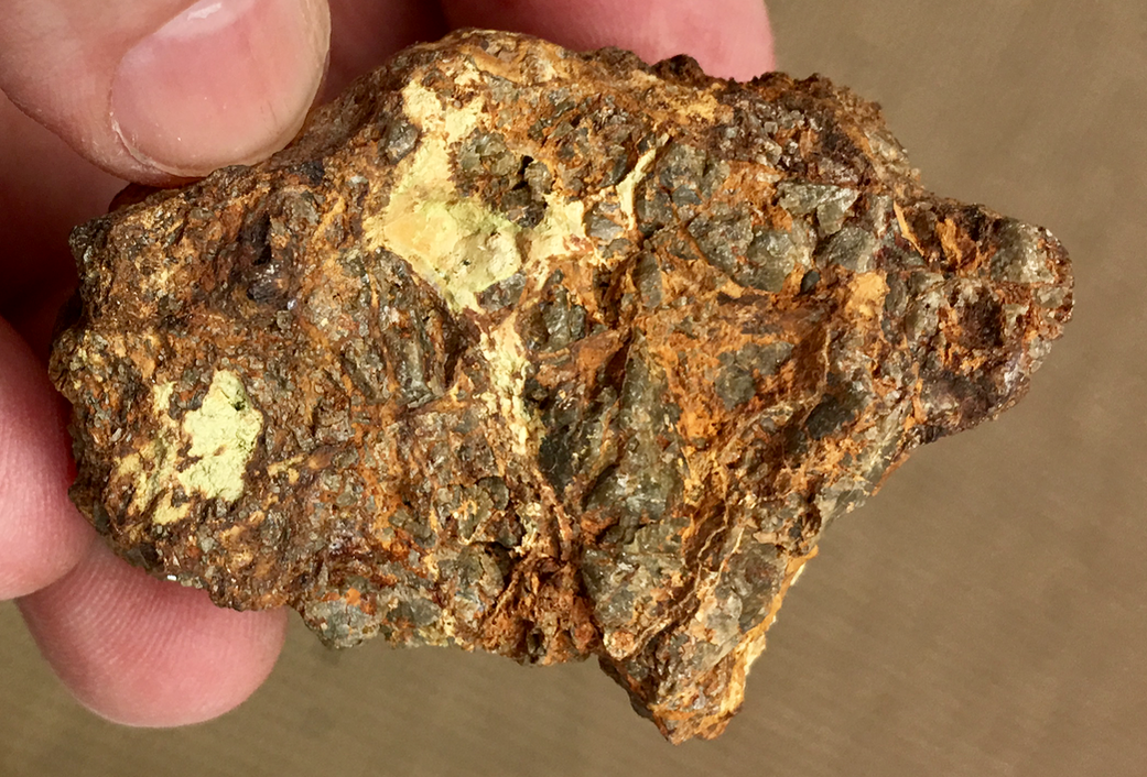

Pièce rare la Meymacite !
Une pièce peu commune en terme de gisement et plutôt moche !, surtout pour de la fluorine !

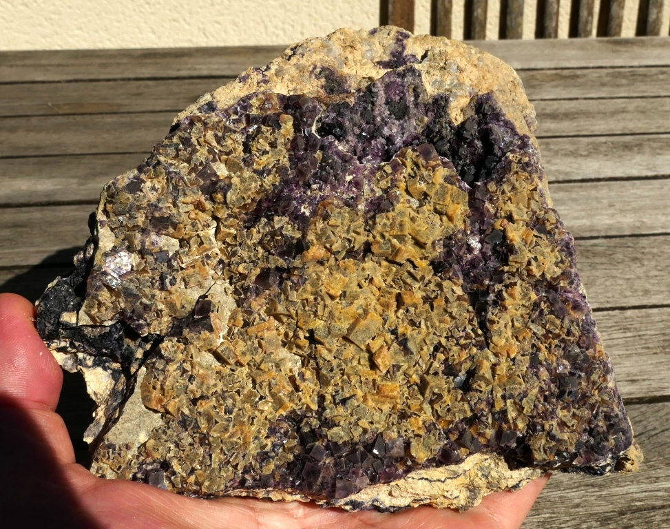

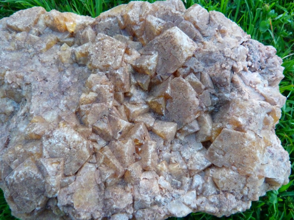

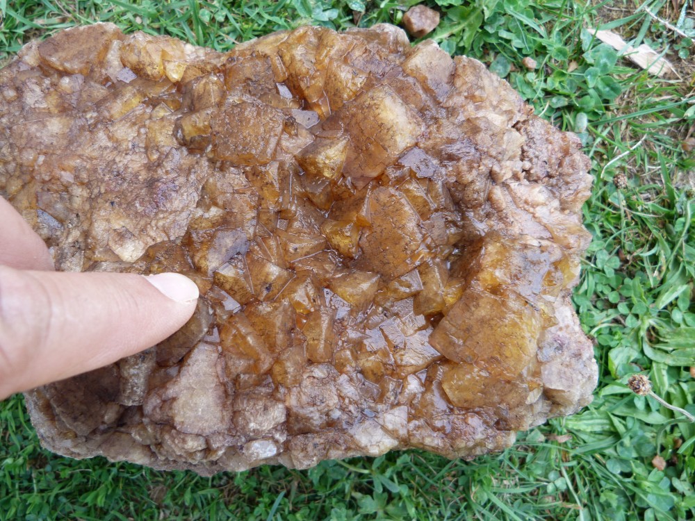

Donc, Fluorite en provenance des travaux du lotissement "La résidence du parc" à Beaune-Les-Mines au nord de Limoges. Échantillon découvert dans les années 1975 juste à l'est de l'ancienne nationale 20. Certainement une continuité des filons aurifères, riches en fluorite du Puy Deschamps entre autre, à Beaune les Mines. La Société de Géologie du Limousin, possède un échantillon plus présentable et plus gros ! Les cristaux étaient plus gros que ceux habituellement découvert au Puy Deschamps. La seconde photo est la pièce mouillée ! (juste pour faire ressortir la couleur)

Sympa, par contre les filons à fluos omniprésents sur tout le secteur au sens large sont indépendants des filons à or (voir conf Géolim 2018 !)

En fait, l'Ourso, je n'ai rien découvert, dans les années 80 au Puits Deschamps, terrain de jeu favori de mon copain Thierry qui habitait pas loin, on pouvait voir que les cassures à fluo n'étaient presque jamais associées au quartz gris aurifère. Il me semble que c'était la même chose sur les échantillons que j'ai vu à Marraillas (dont un beau que j'ai vu chez Fitte).

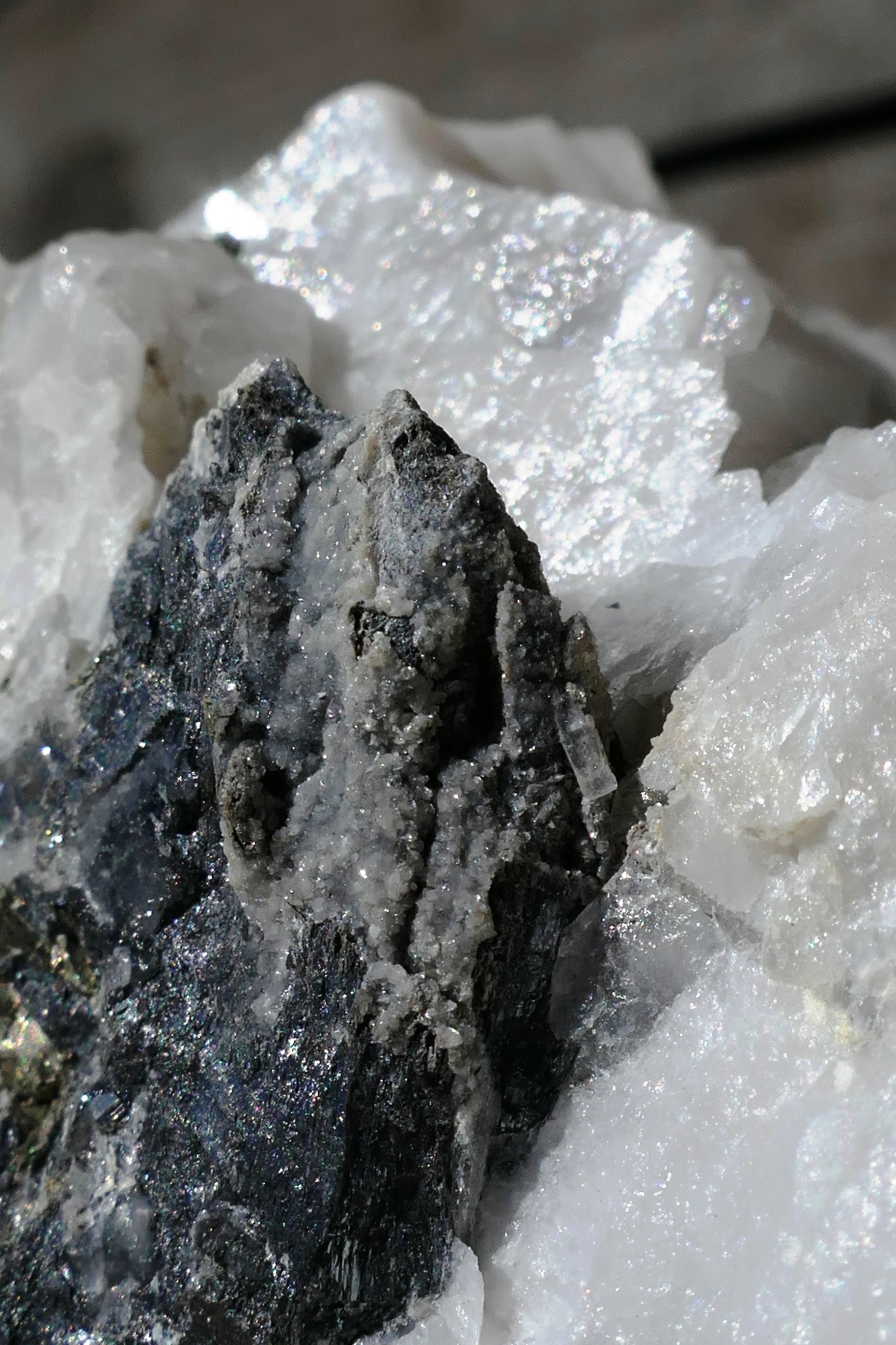

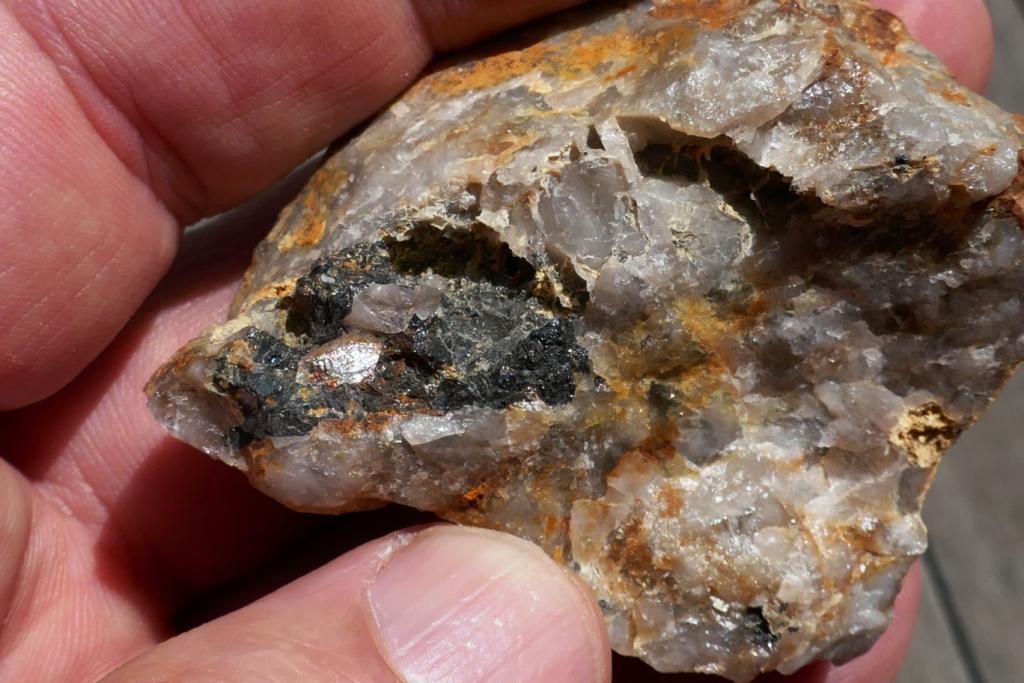

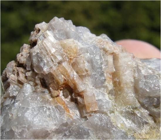

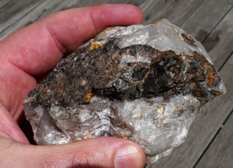

Echantillon très intéressant de ce gisement exploité dans les 1856/1859 du coté de Cieux dans les Monts de Blond. On trouve encore parfois des volantes de cassitérite et de wolframite à l'autre bout du filon sur Monsac,

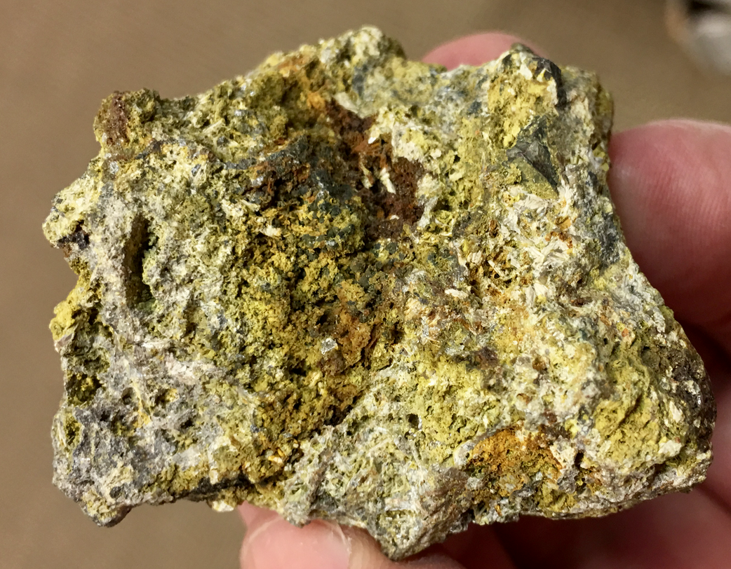

Pour la documentation wolfram et cassitérite du Mas Saint-Paix. Déblais peu fouillés mais remplis de vipère et puits non bouché.

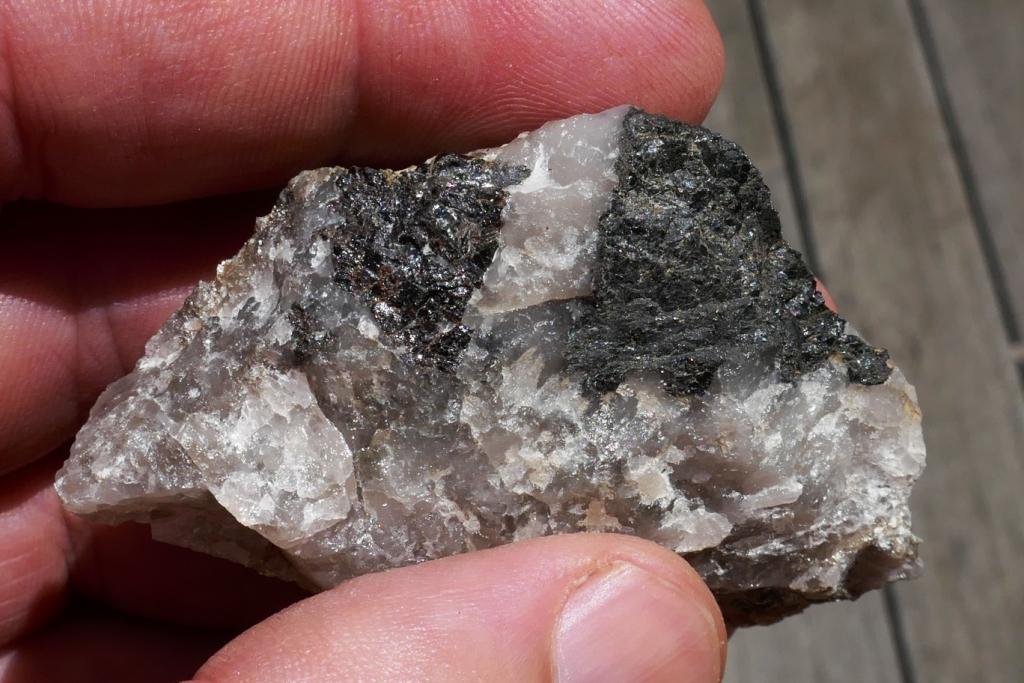

Cassitérite de Jouhe, toujours dans le secteur de Vaulry/Cieux

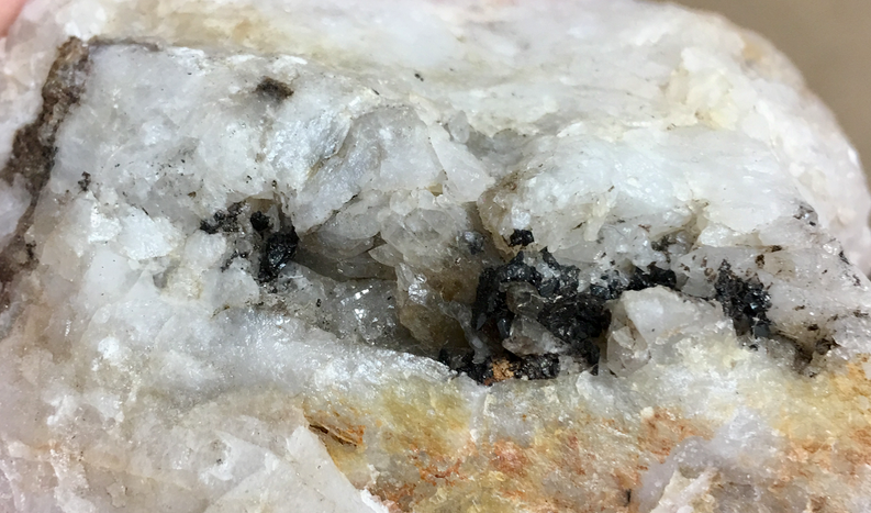

Un autre coin sympa : Sauvagnac, point culminant des monts d'Ambazac et vieille exploitation pour l'étain. Avant la révolution, mais sans connaitre les dates, peut être médiévale ou gauloise, ou autre. Je sais, c'est pas beau c'est pour documenter. En micro, il y a de jolis cristaux, mais je suis désespérément nul pour ce type de photo. Il y aussi du wolfram et de la scorodite bien exprimée.
