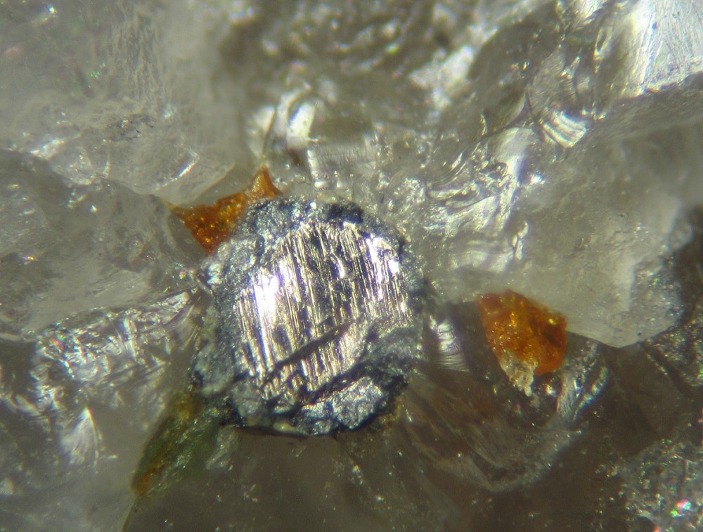

Il y a 21 heures, lemorion a dit :
Pièce super intéressante ! La stannite est top ! Par contre je reste dubitatif sur le bismuth natif de Vaulry.
Bonjour .Lemorion . Pour le bismuth natif de Vaulry : si si , je confirme . Quelques échantillons pour ma part , en micros , 1mm max ...
Il y a 1 heure, patrice queneau a dit :
Bonsoir Patrice,
Pétard !, j'ai eu un trou de mémoire !  je ne me souvenais plus qu'il y en avait, pourtant c'est bien mentionné dans le HS sur Vaulry ! Je devrais connaître le HS par cœur. En plus, le Bismuth cela parait tellement logique dans la paragenèse du site !
Merci pour le rappel !
François

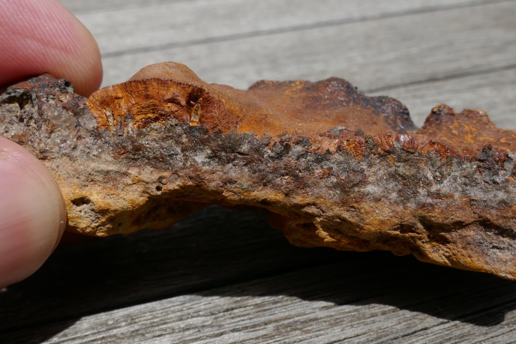

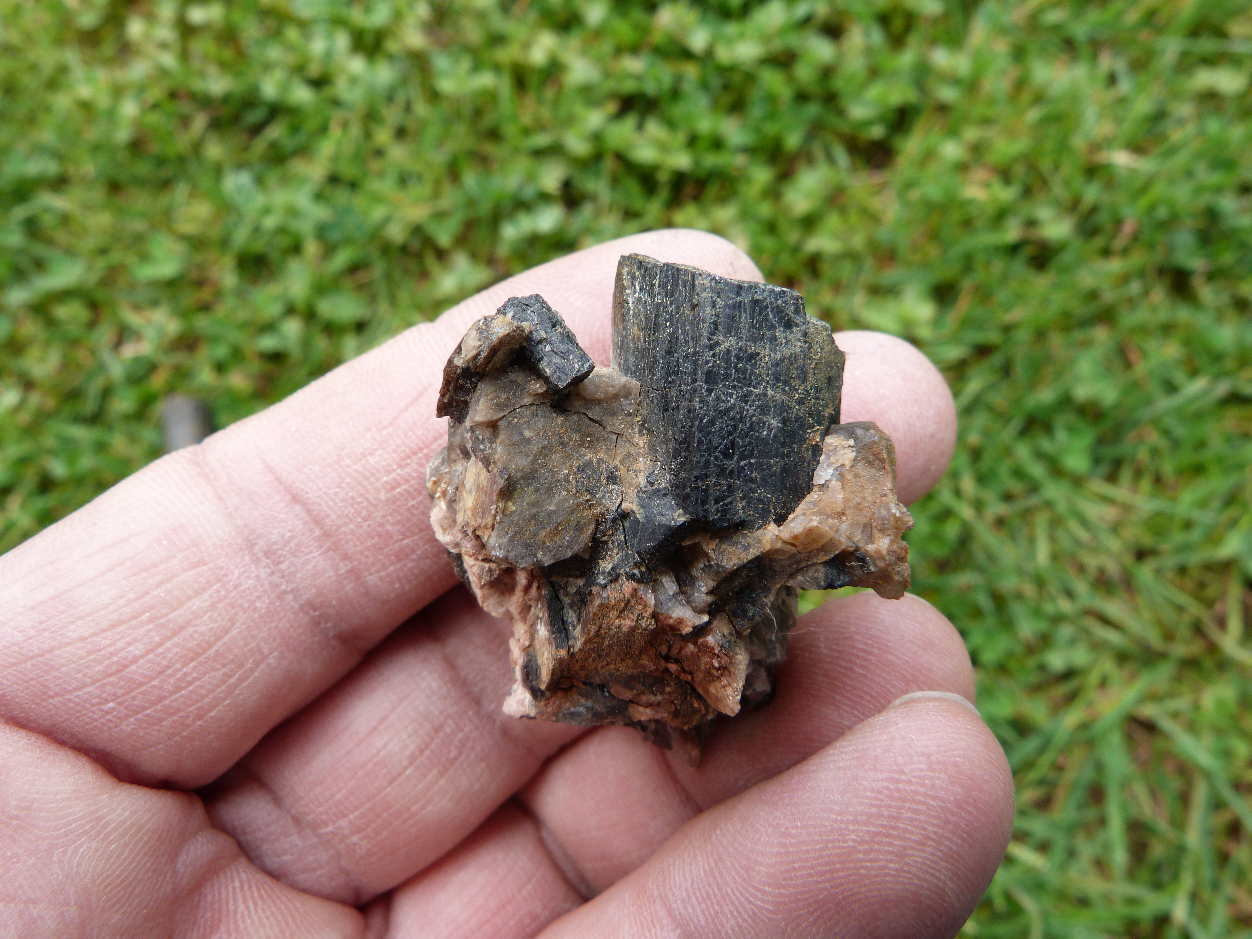

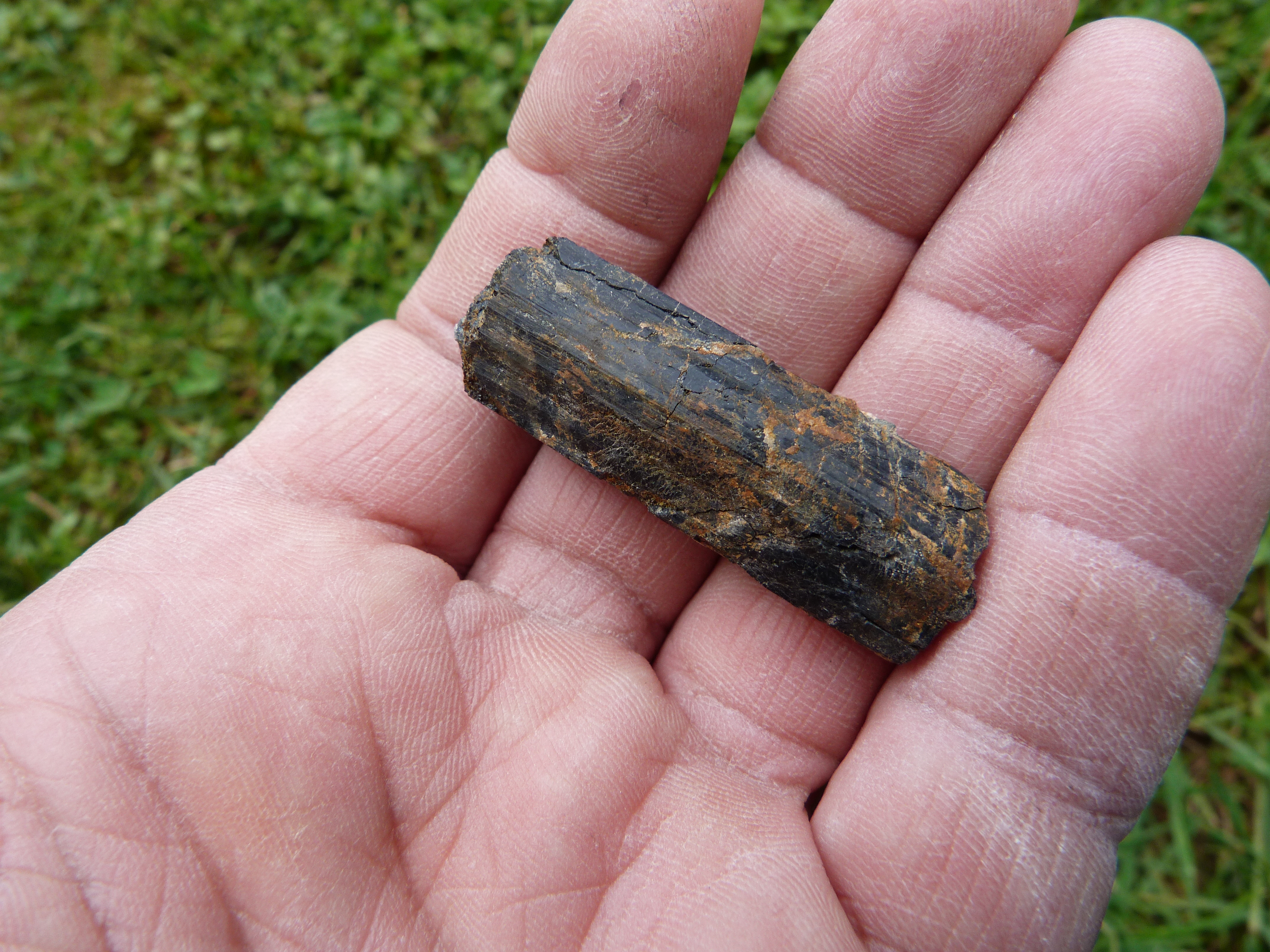

Un minéral peu courant, dans les pegmatites des monts d'Ambazac, de la tourmaline (Schörl) découverte lors des travaux routiers de la D5 à la Vauzelle entre Compreignac et Margnac en mai 1999. La tourmaline était très altérée et friable, j'ai été obligé de consolidé tout ça....
P1060614.thumb.JPG.46b8d2bd9fcf963cba3e289688c1293e.JPGP1060615.thumb.JPG.65a8043177a215cec7a3a2691e57a968.JPG

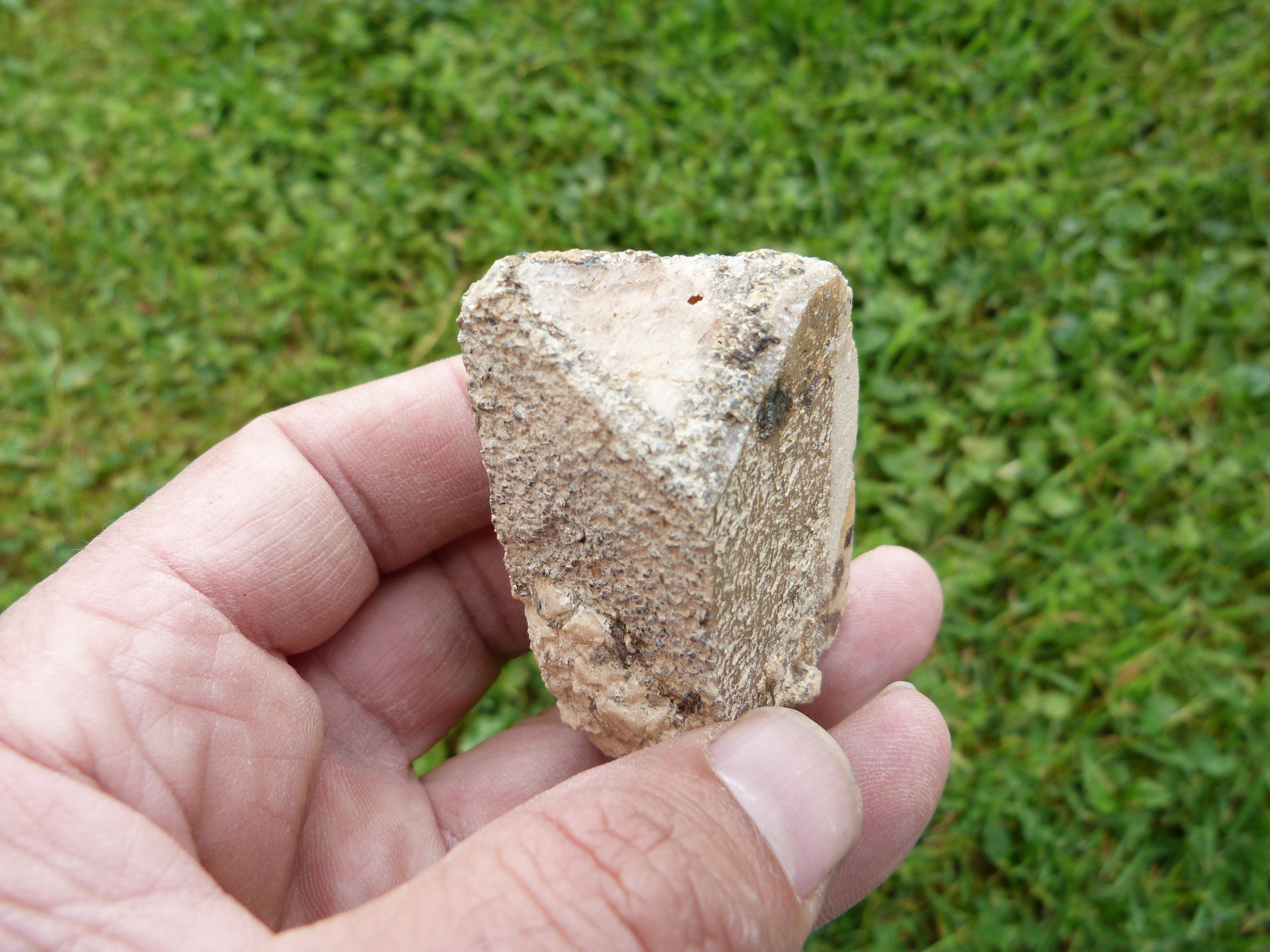

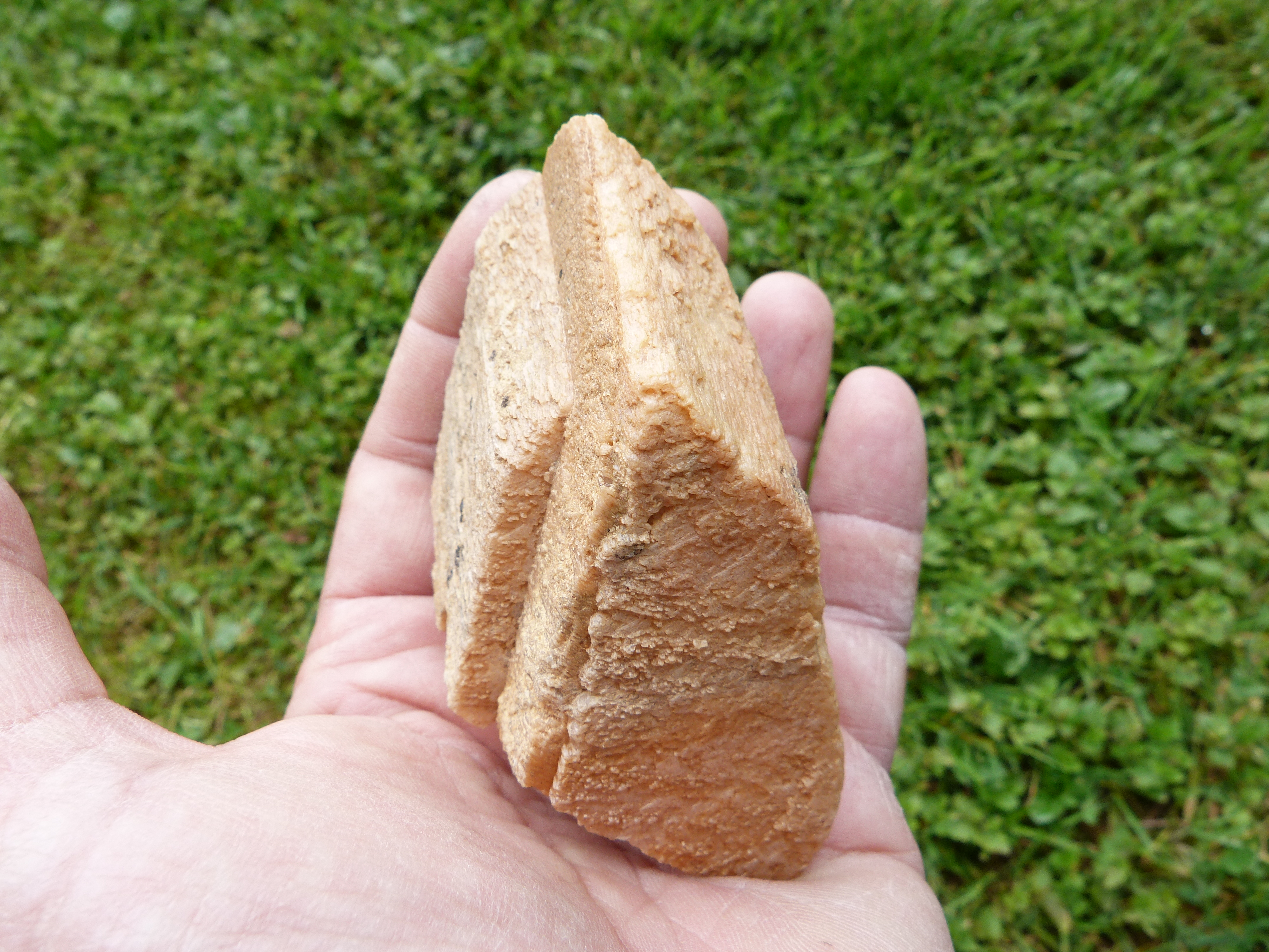

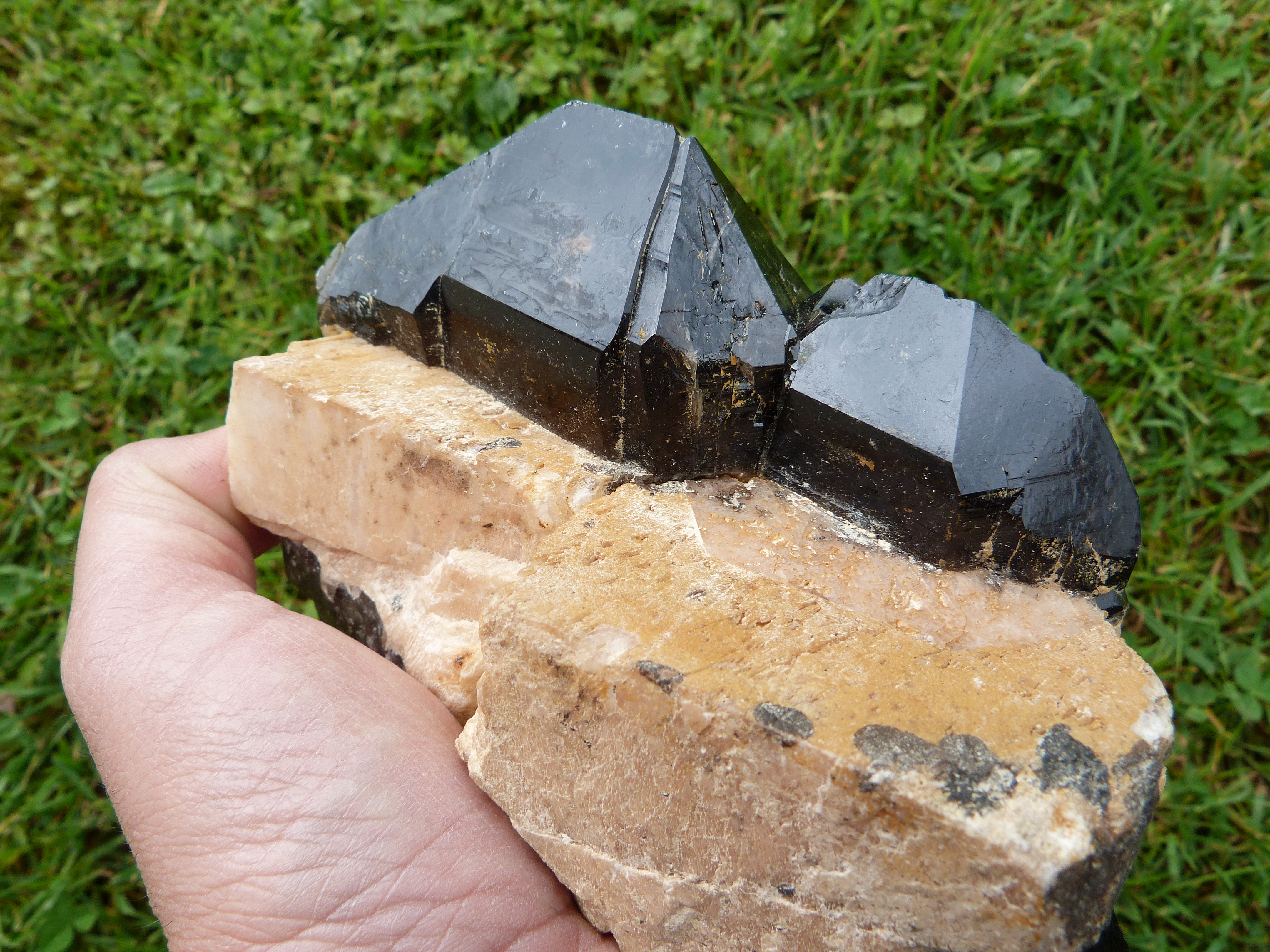

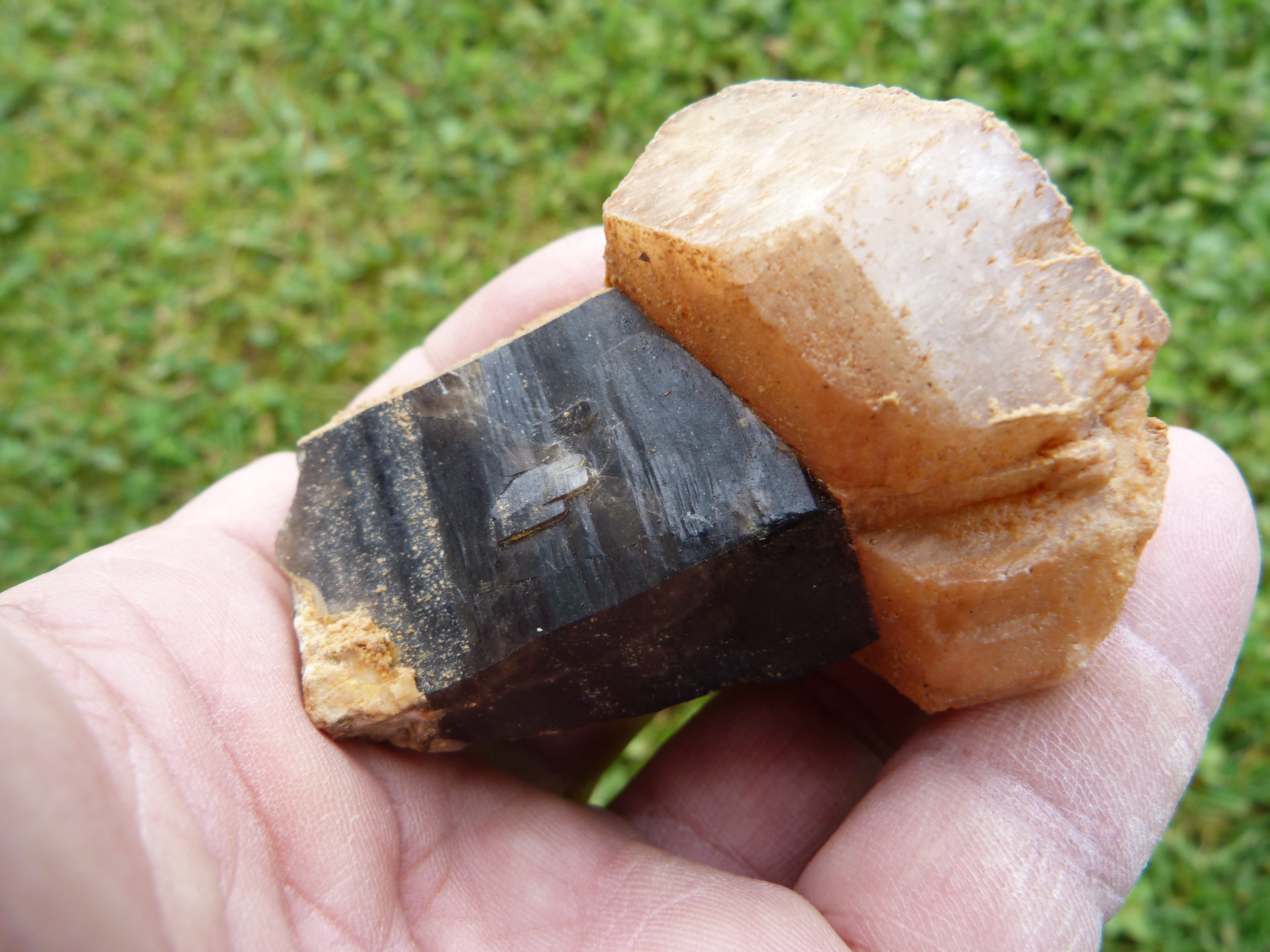

On va revenir un peu sur les déblais où l'Ourso a découvert sa superbe association Quartz / Microcline vu plus haut, voici d'autres pièces qui en proviennent...
Microcline maclé Baveno, recouverte par des micros cristaux de muscovite
Un autre Microcline maclé .... Baveno ? ou autre !
Le 17/05/2017 à 07:48, lemorion a dit :
Ca c'est intéressant, c'était une grosse différence entre les pegmatites associées aux leuco du Guéret (schorl plus ou moins andalousite rose) et celles du St Sylvestre (pas de schorl), c'est moins évidents sur le Millevache (y'a de tout!)

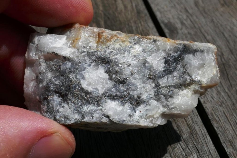

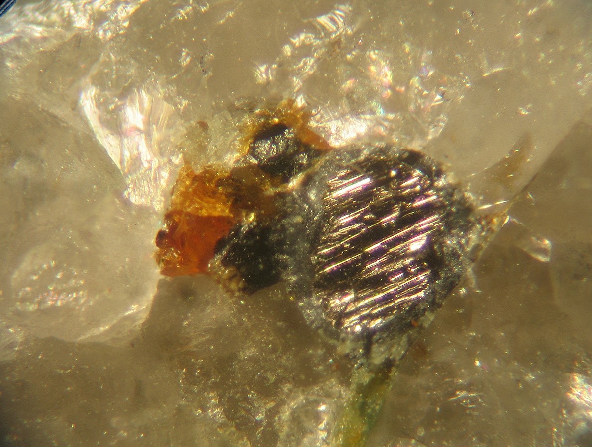

Mea culpa. Le minéral sub-clivé blanc d'étain est sans doute de la Löllingite ! Je n'ai pas pu retrouver le PICOT dans ma bibliothèque à la recherche de la stannite...

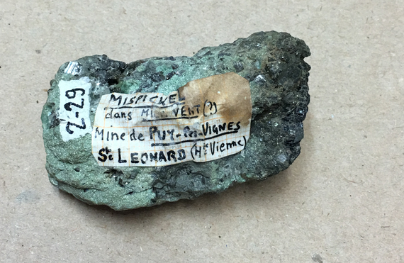

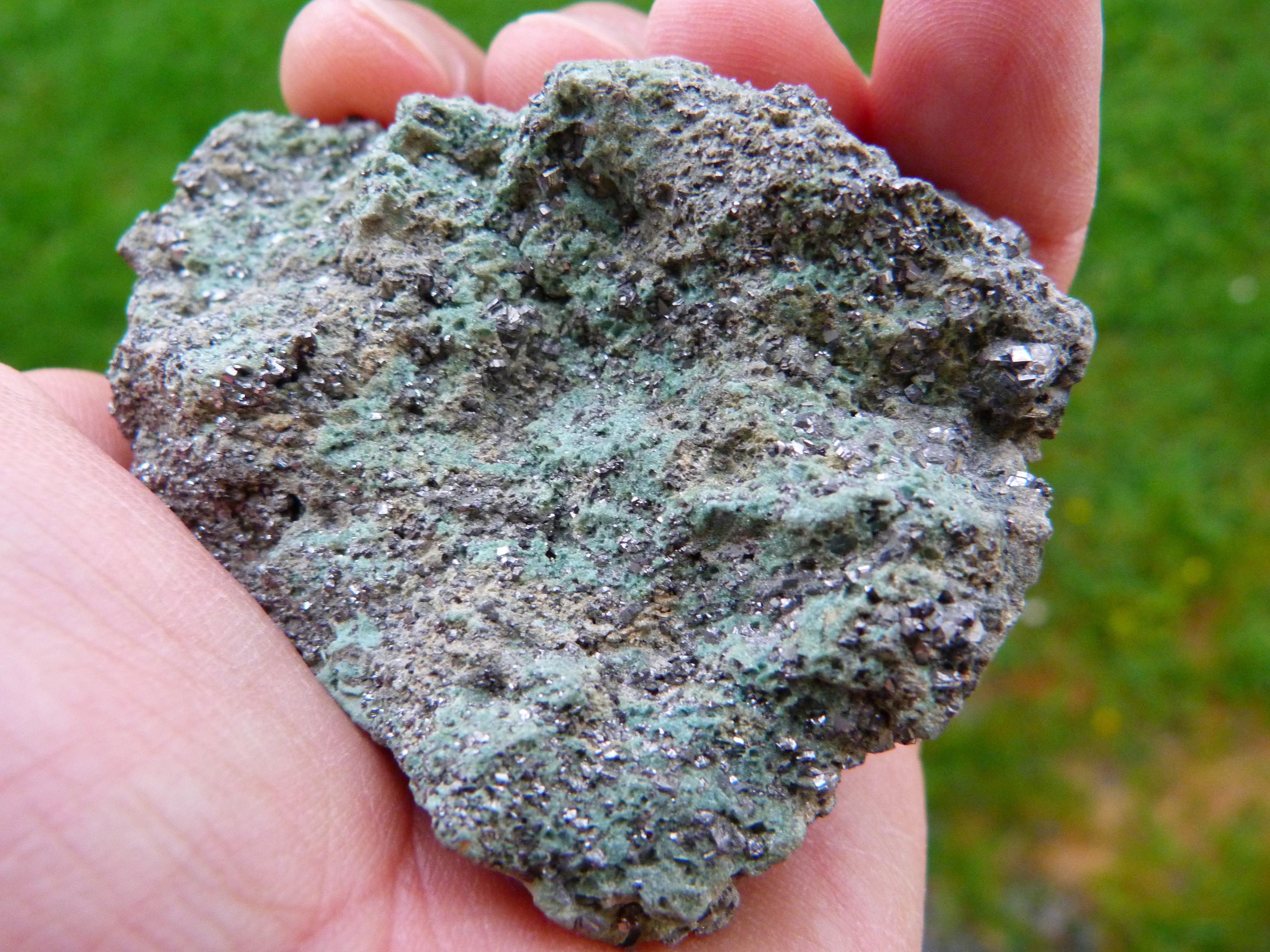

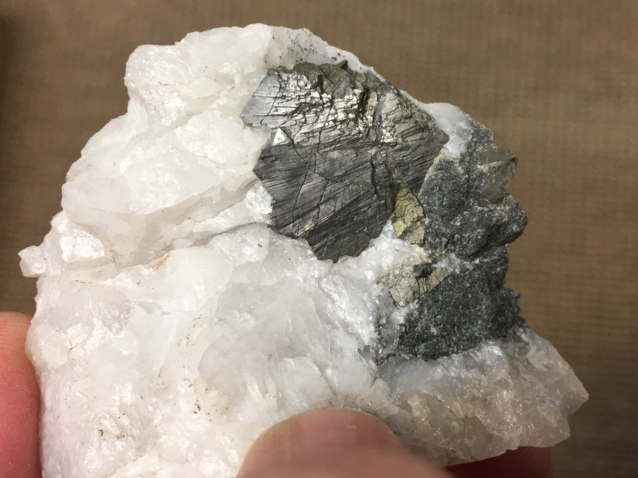

Arsenopyrite en cristaux noyés dans la Fuchsite (60mm)
Puy-Les-Vignes
Anc. coll. Geffroy

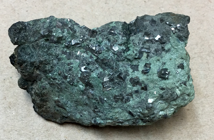

De la même famille et origine, une autre arsénopyrite de la collection Behier découverte en 1945. Mais les cristaux sont bien plus petits !
La gangue est composée par un mica vert riche en chlorite, d'ou cette couleur verte
Effectivement, ça a été une surprise. La pegmatite était quasi verticale le long d'une fissure avec une venue d'eau importante. La tourmaline était "pourrie". Je n'ai pas pu garder beaucoup d'échantillons. Les tourmalines sont rares dans le leucogranite de St Sylvestre, un peu de rubellite vers Chédeville et il parait quelques tourmaline vertes sur La Villate mais jamais vu à ma connaissance...

Super ces arsénos...
Mica riche en chlorite ou en chrome (le mec qui pose des questions sans connaître le contexte...) ?
En tout cas, il y a beaucoup de chlorite à Puy les Vignes....
Il y a 6 heures, lemorion a dit :
En tout cas ça ressemble fort à une 'banale' fuchsite plutôt qu'à une chlorite ?

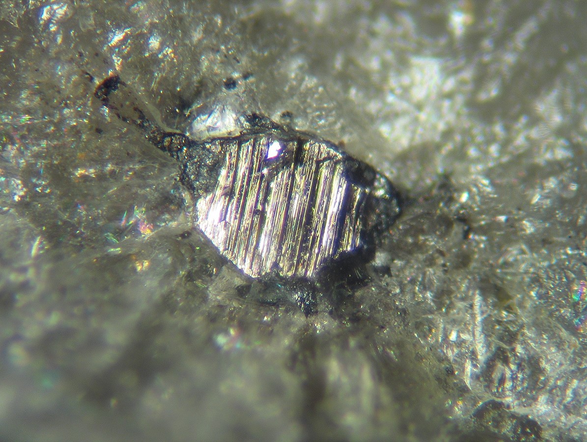

Arsénopyrite en cristaux sub-automorphes dans le Quartz gras avec Pyrite (60mm)
Puy-Les-Vignes
Anc. coll. Frère Euthyme (?)

Pour la Fuchsite, il faut vraiment une analyse qui confirme la présence du chrome pour la déterminer, sur Puy Les Vignes, compte tenu de la métallogénie du gisement elle serait vraiment très étonnante.
La löllingite est vraiment fréquente dans les filons du leuco à Vaulry, j'ai pas vu de bismuth natif dans les quelques échantillons que j'ai étudié (bien sur, c'est pas exhaustif)
L'échantillon à stannite est très intéressant, les échantillons de Picot étaient constitués de zones à bornite massive avec chalco, cuivre gris, toute la famille des stannites (mawsonite, stannoïdite.....) de petites inclusions de roquésite et il me semble de l'Hubnérite assez riche en Mn (presque rouge transparente au métallo). Elle ne semble s'être trouvée que sur une zone précise du filon principal de Lagarde, filon extra granitique (on pense que le cuivre et l'indium viendrait des amphibolites). Il me semble que c'est décrit par Orcel dans un Bulletin de Minéralogie.
D'un autre côté j'ai des échantillons venant du déblais de la galerie d'exhaure qui ne draine que l'intragranitique qui paraissent avoir des mouches de stannites (mais non passé au MEB)
Serge
