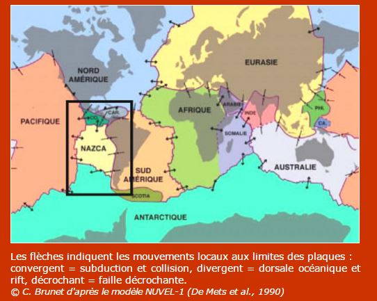

Le terme de continent est vague. C'est là-dessus que joue l'article pour faire le Buzz.  Pour les plaques tectoniques, on voit que depuis les années 60, le nombre de plaques a bien augmenté.

Entre Madagascar et l'Afrique oui c'est bien de la croûte océanique, pour le Groëland la carte du NOAA montre bien que la croûte océanique sépare presque intégralement le Groënland du Canada. Après tout la séparation n'est pas non plus totalement complète entre l'Europe et l'Afrique (dans le secteur du canal de Suez) ou entre "Zealandia" et l'Indonésie. Mais effectivement cet exemple n'était que moyennement valable.
Dans tous les cas je ne remets pas en cause l'appartenance du Groënland à la plaque Nord-Américaine ou de Madagascar à la plaque Africaine, ce serait stupide. Les rifts étant aujourd'hui éteints, les mouvements entre Madagascar et la plaque Africaine (ou est-africaine) sont de nouveau corrélés, même chose entre le Groënland et l'Amérique du Nord. De plus les notions de plaques sont relativement floues lorsque l'on s'y attarde, et pour bien apprécier les mouvements tectoniques il faut tenir compte de chaque micro-plaque, voire de chaque zone délimitée par trois-quatre failles. Ajoutons à tout ça que savoir si un fond continental très aminci et recouvert d'un plateau basaltique, comme c'est souvent le cas au niveau des marges passives ou dans les rifts en ouverture, comme une croûte continentale ou océanique est assez difficile je pense.
Nous sommes d'accord sur le principal et c'était bien l'objet de ma question, ce n'est qu'un buzz médiatique et les continents que l'on apprend à l'école ne correspondent que très grossièrement aux plaques tectoniques.

Les notions de continent et de plaques sont à dissocier en l'occurrence, en théorie on pourrait imaginer une énorme plaque tectoniques avec plusieurs continents dessus. Idem pour le rifting, parfois cité. Un rifting assez récent, incomplet, ou avorté, ne crée pas forcément de croute océanique, mais commence par un amincissement crustal.
