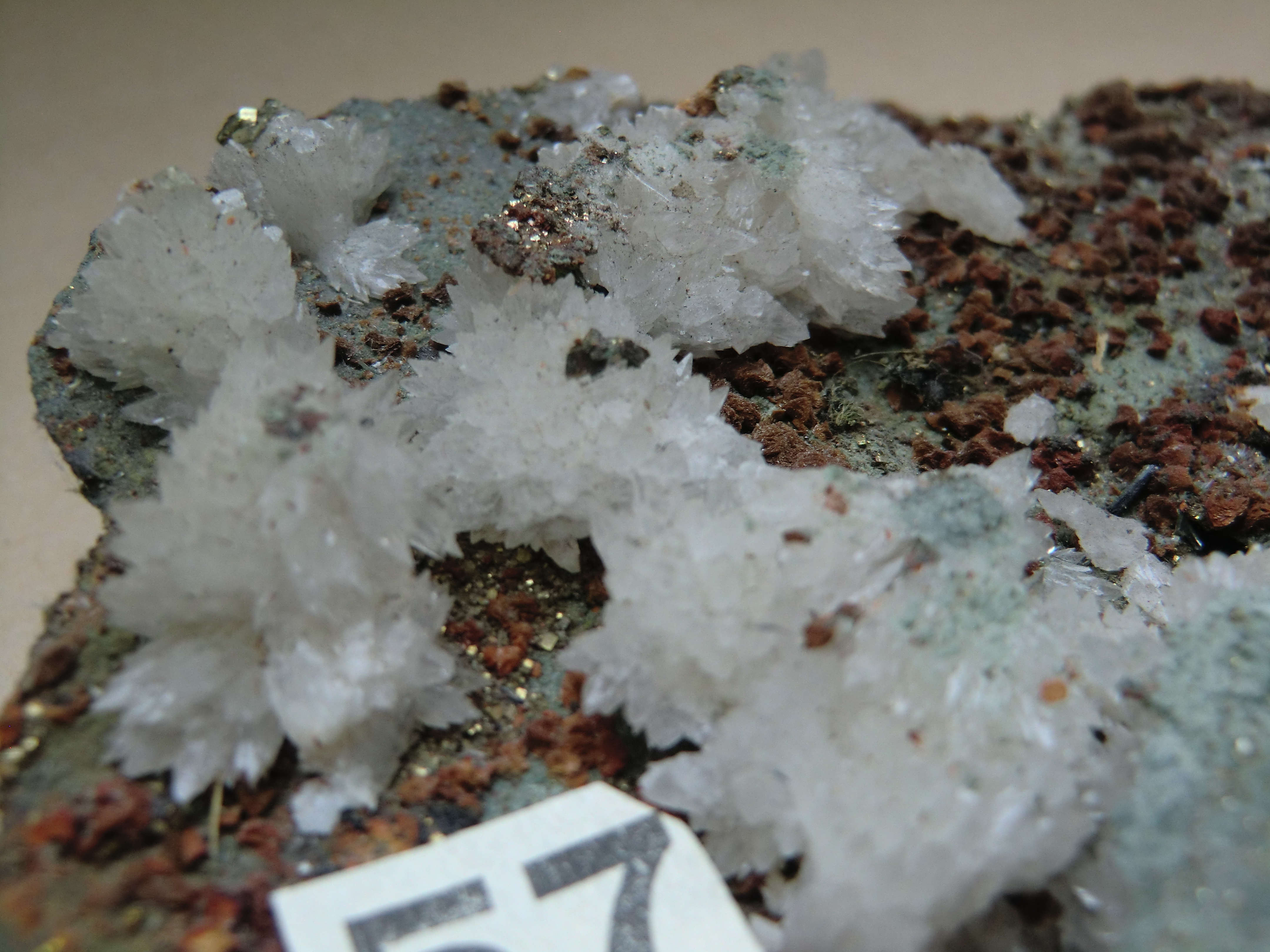

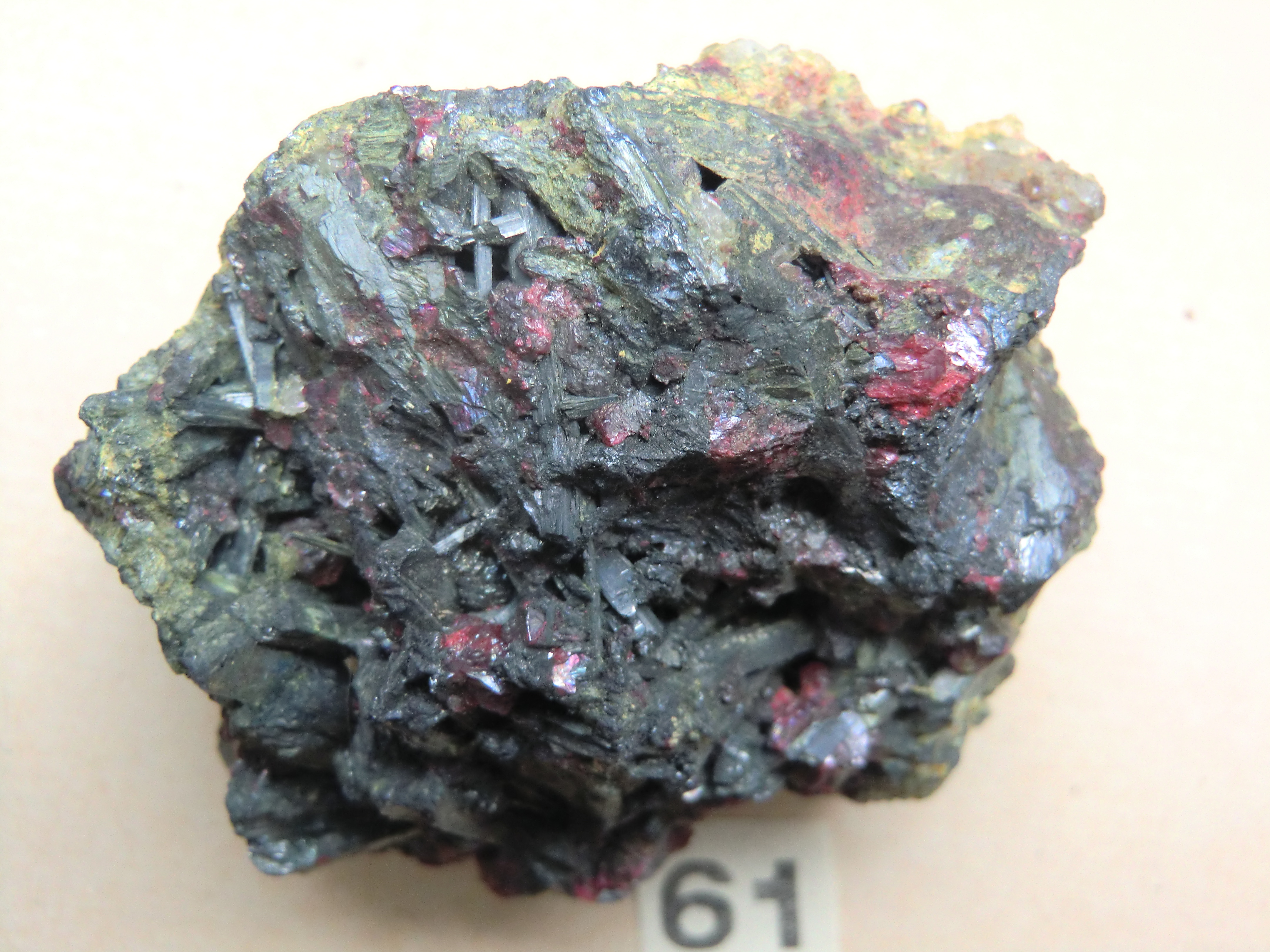

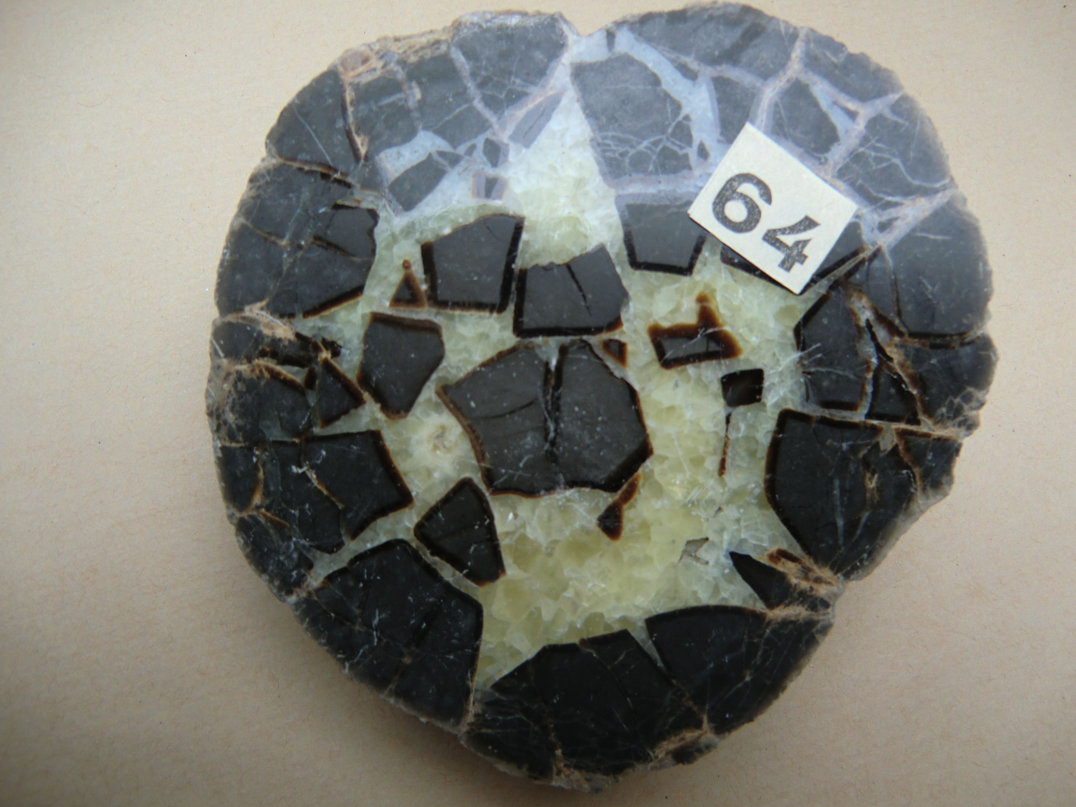

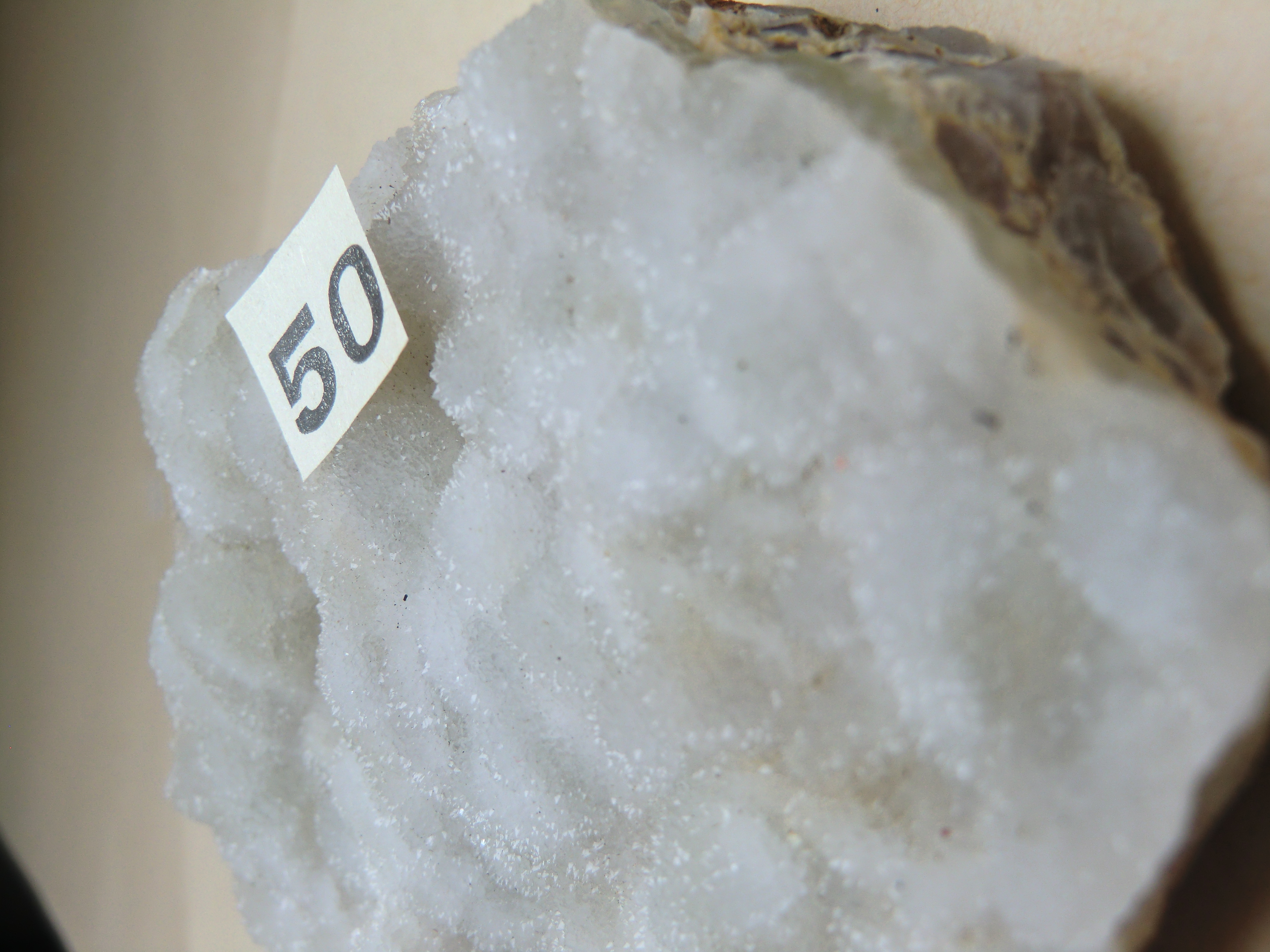

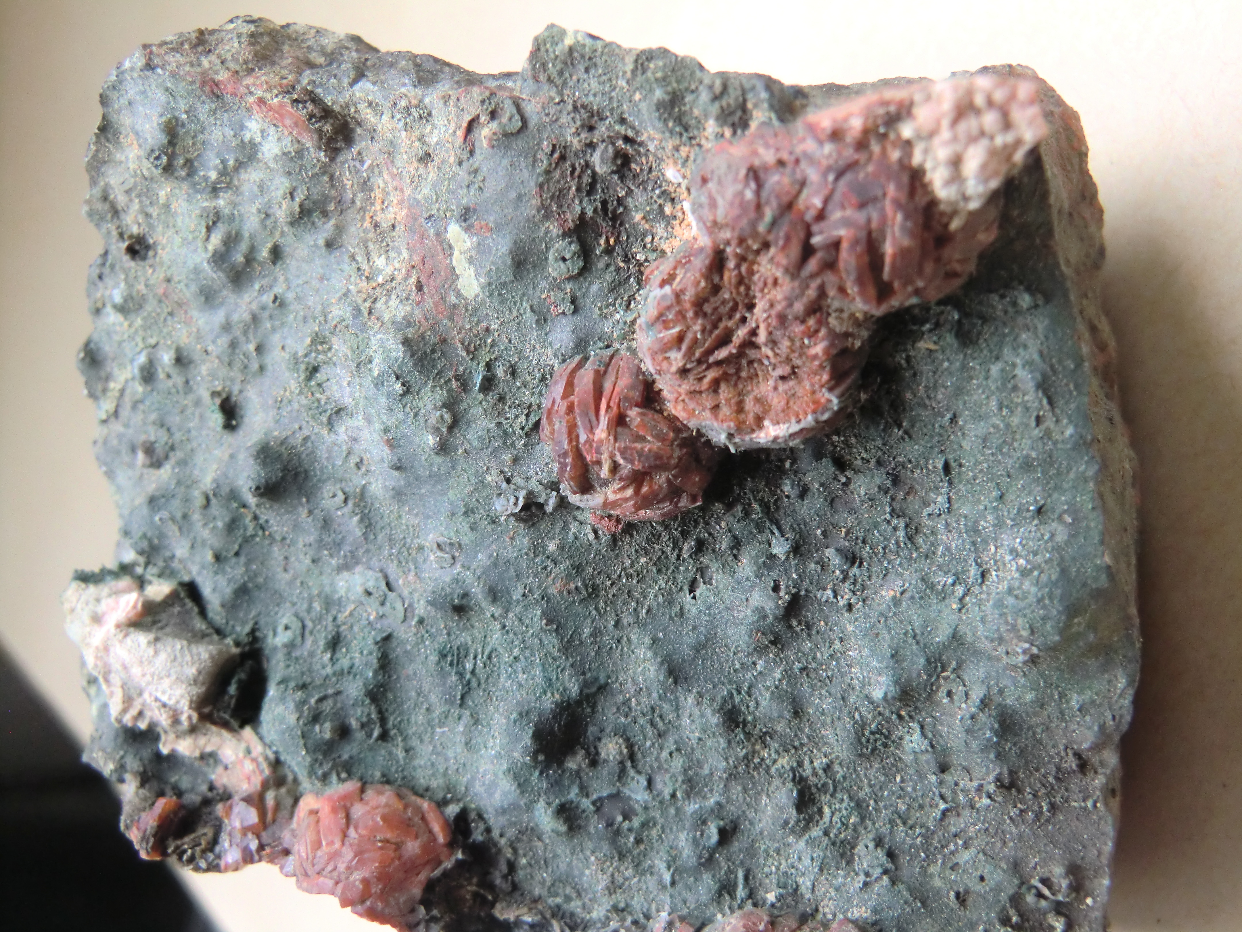

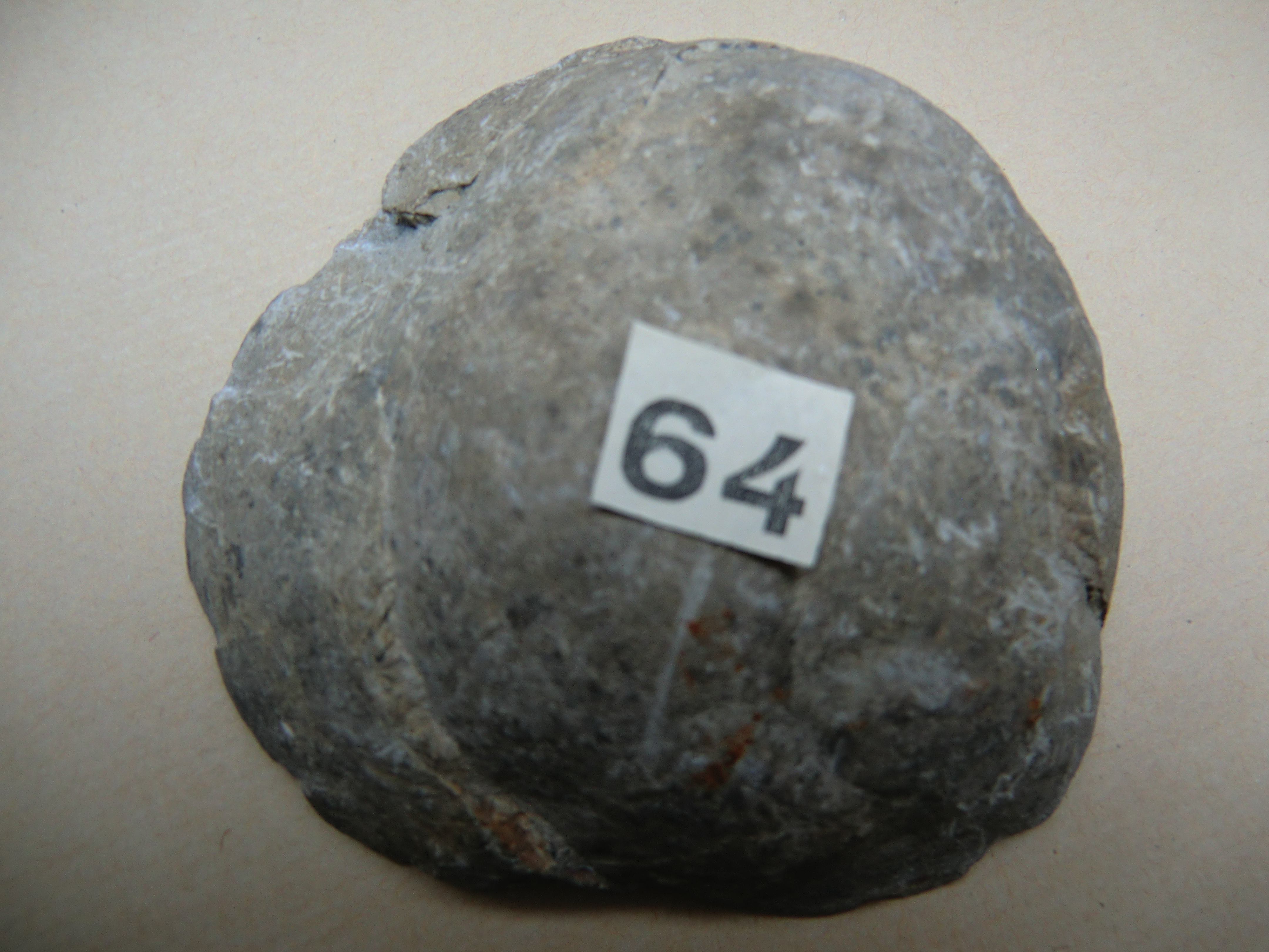

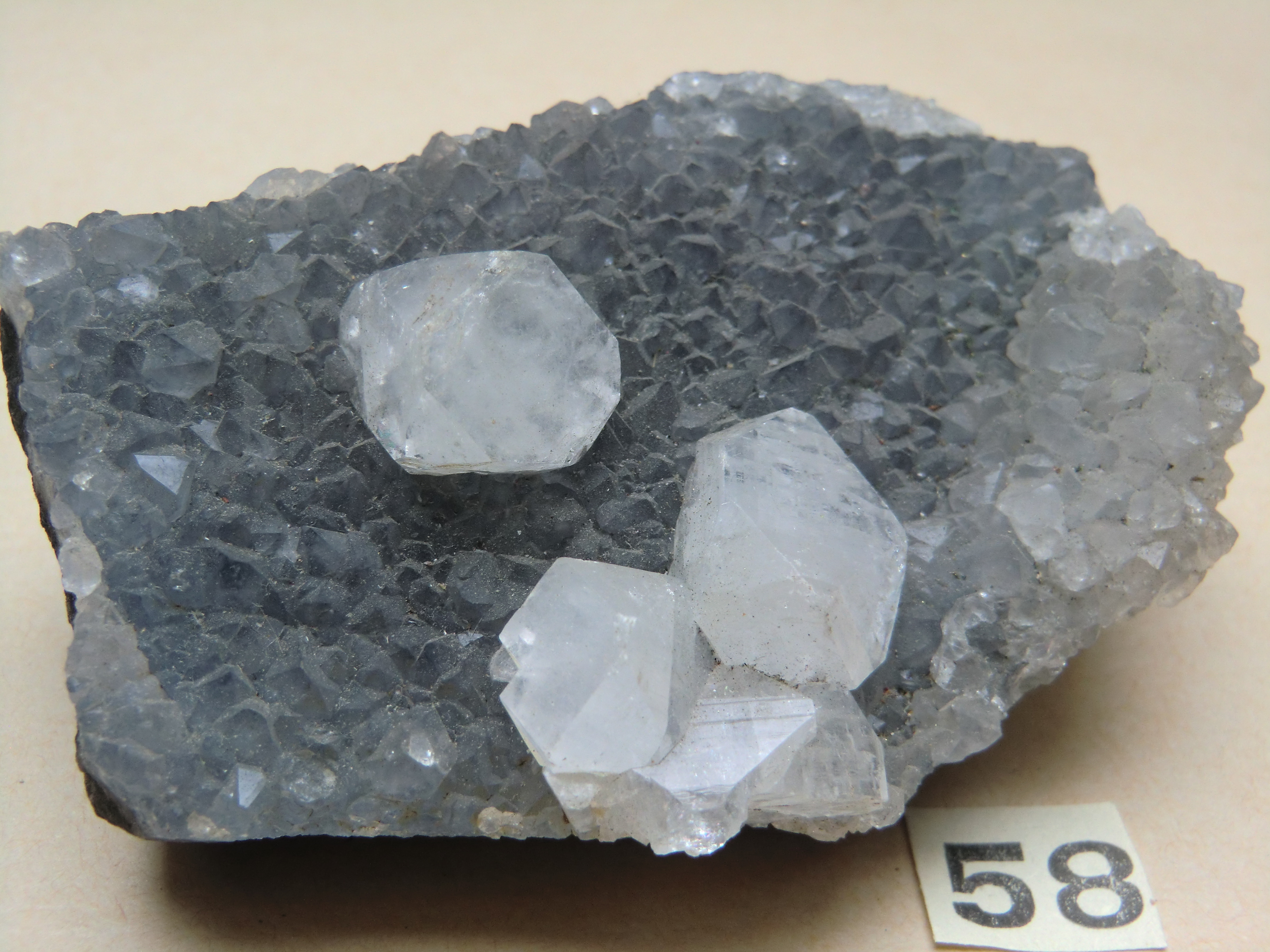

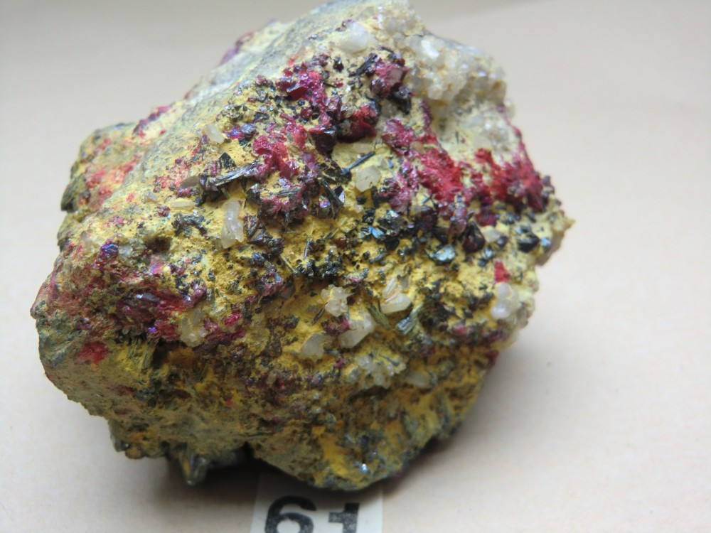

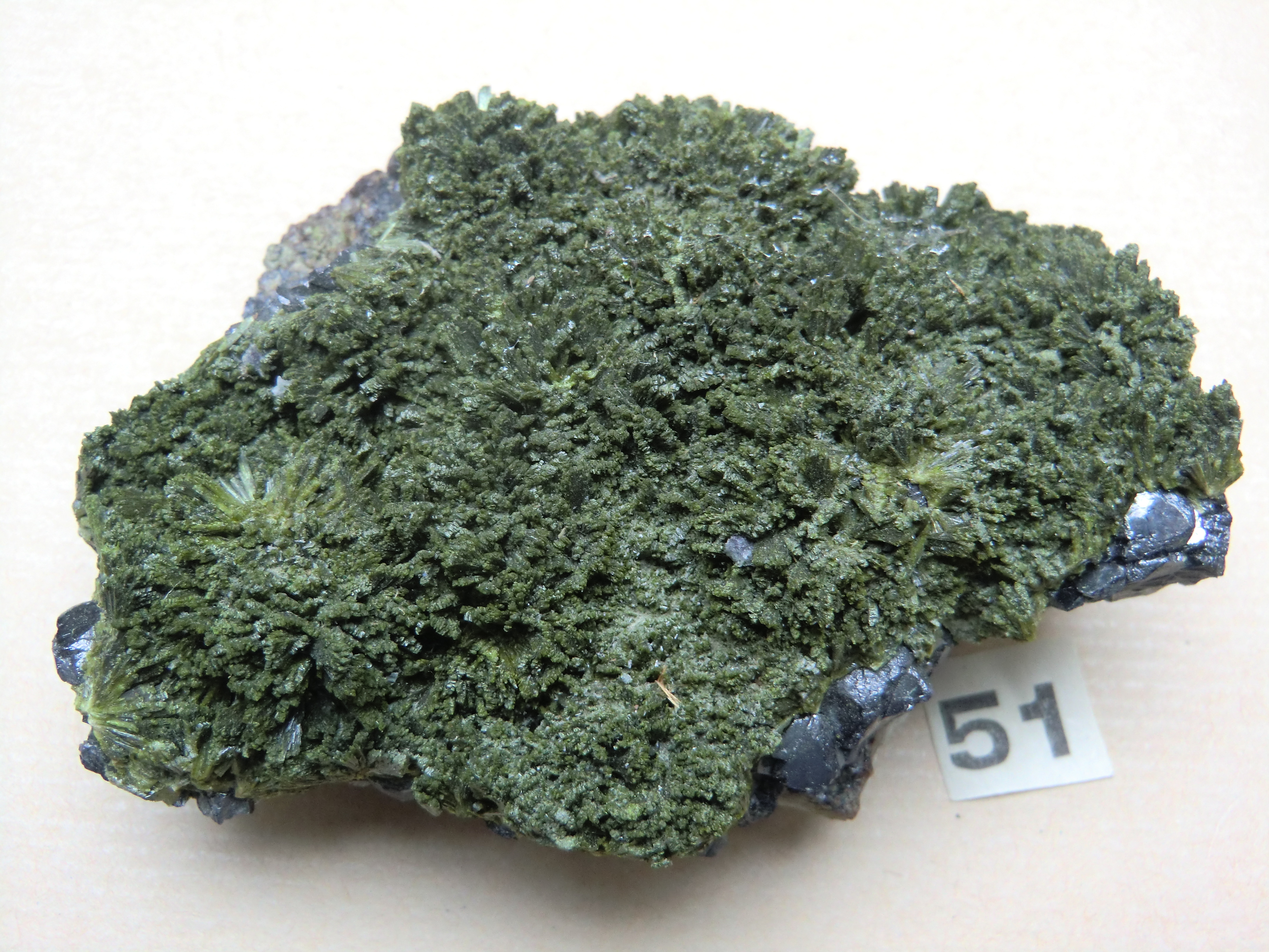

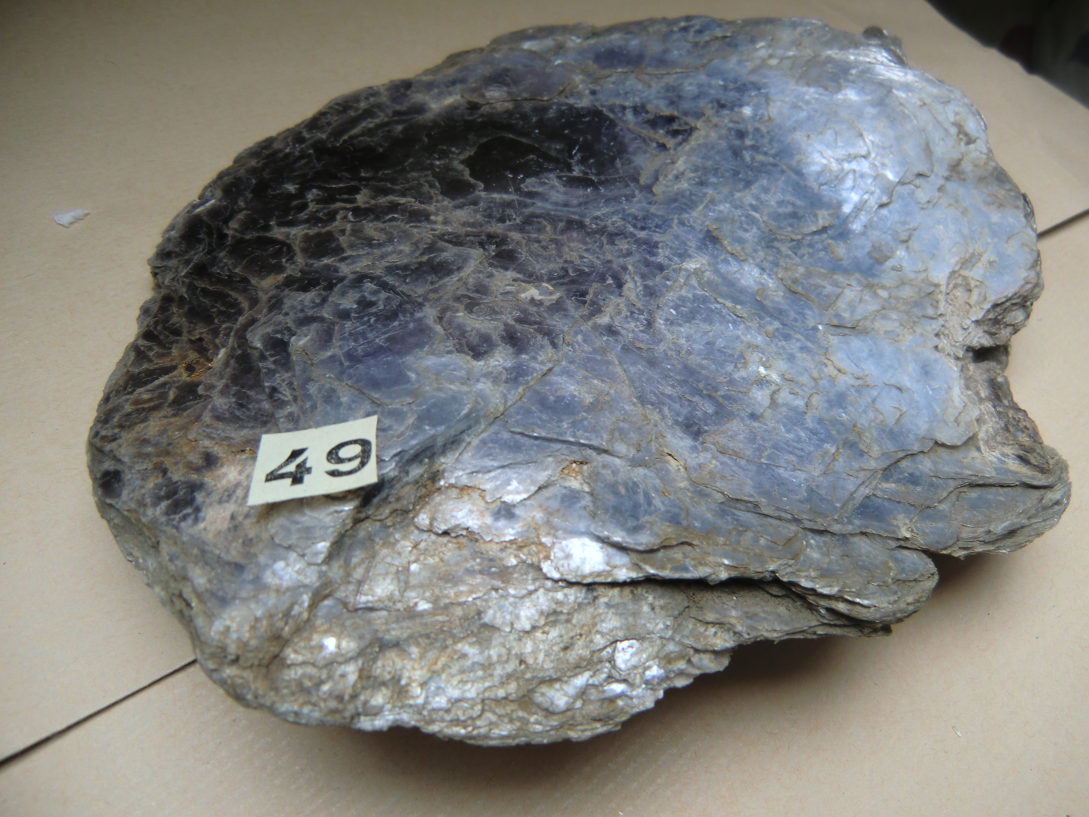

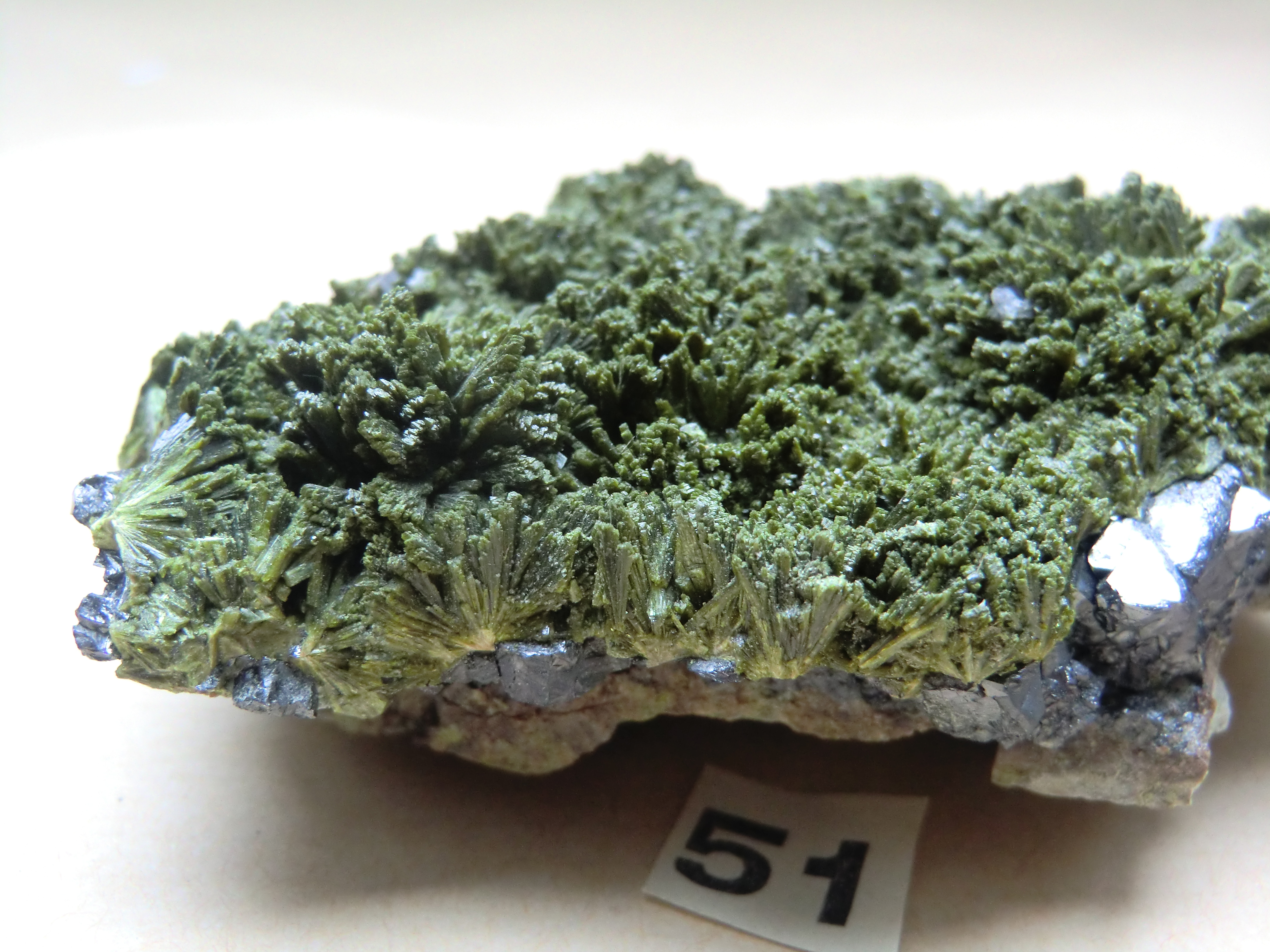

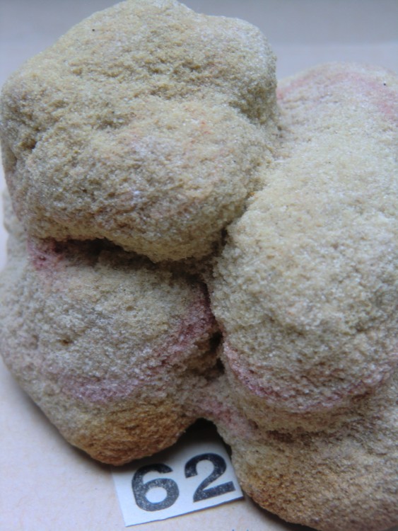

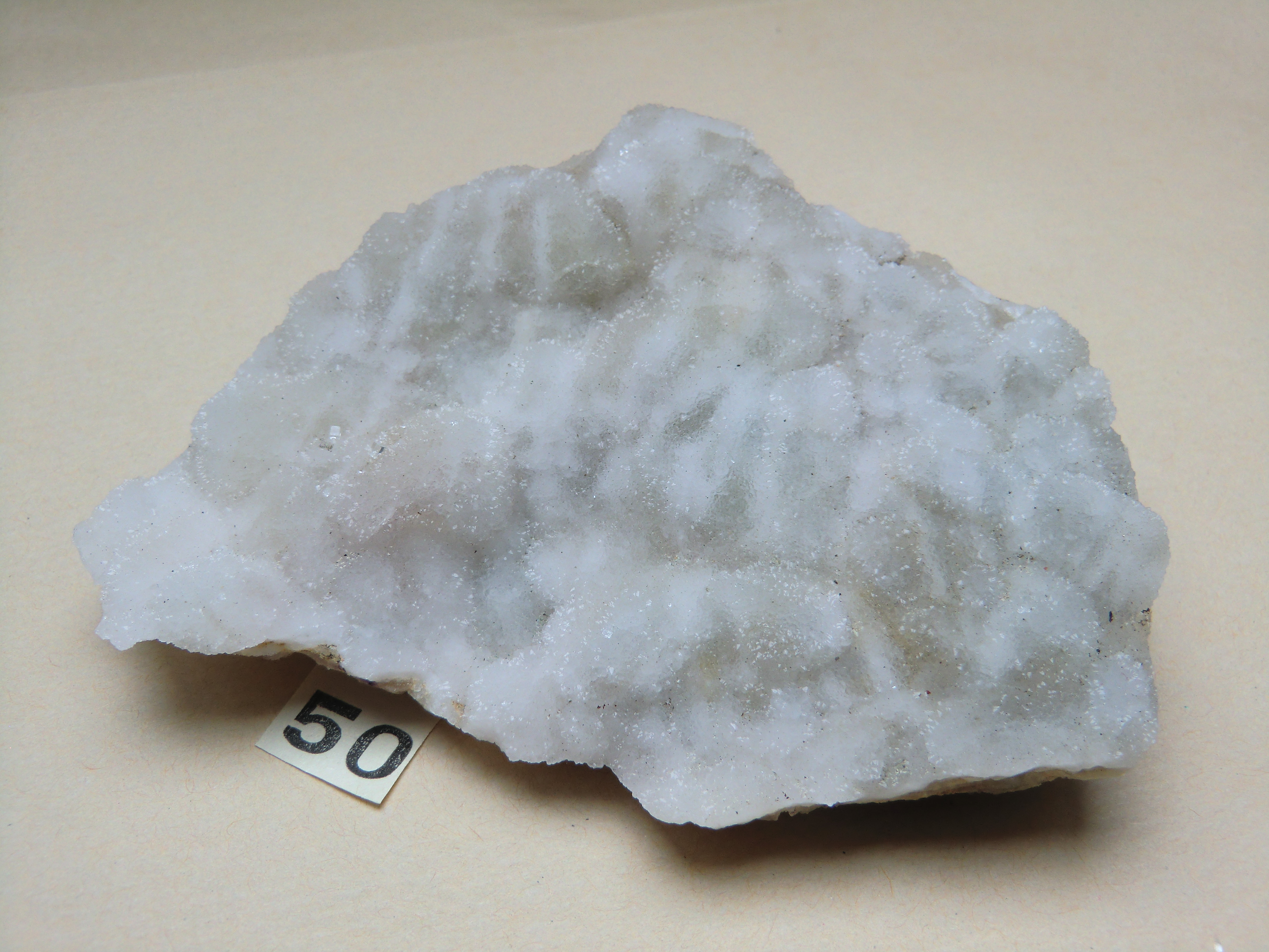

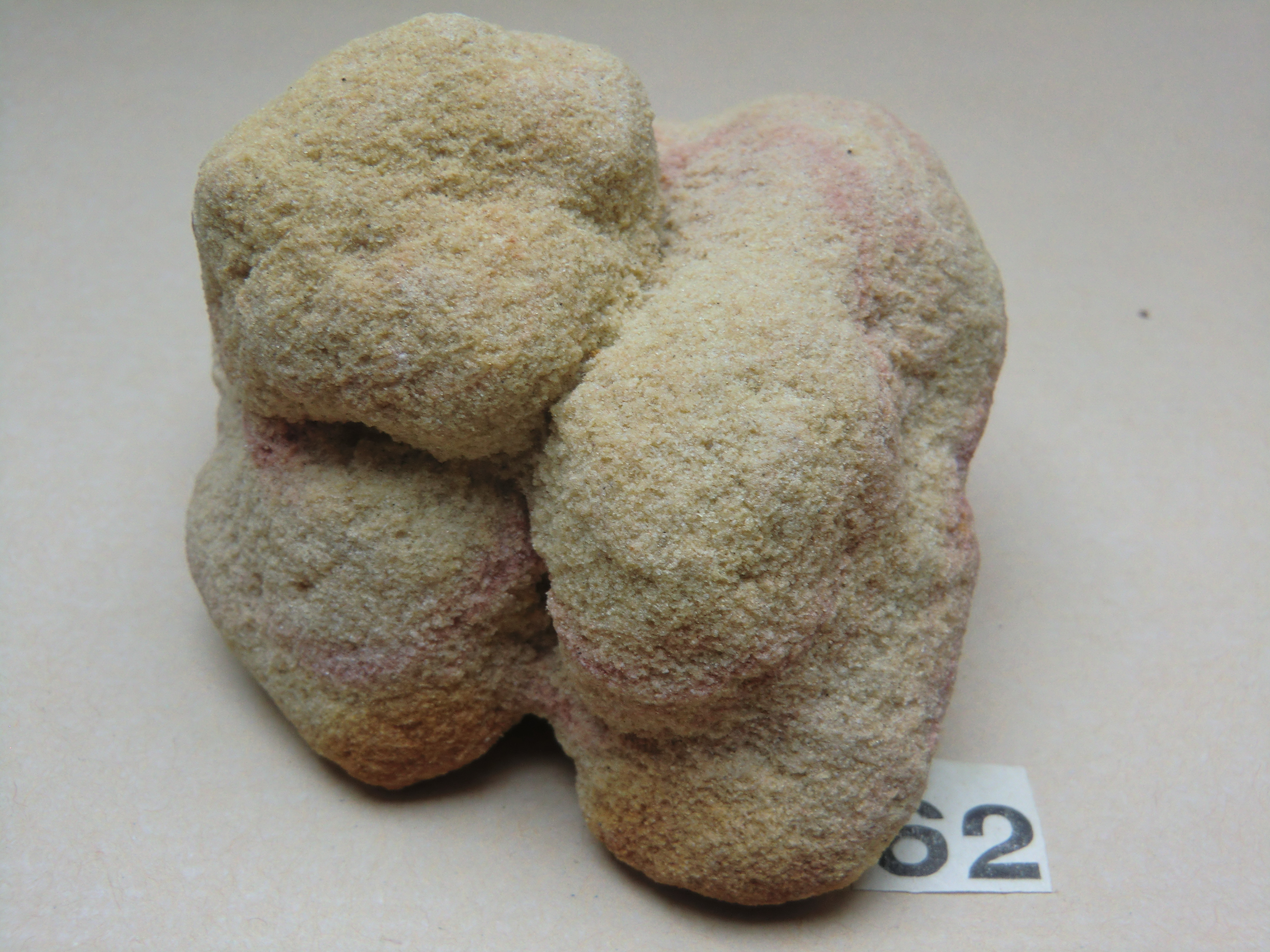

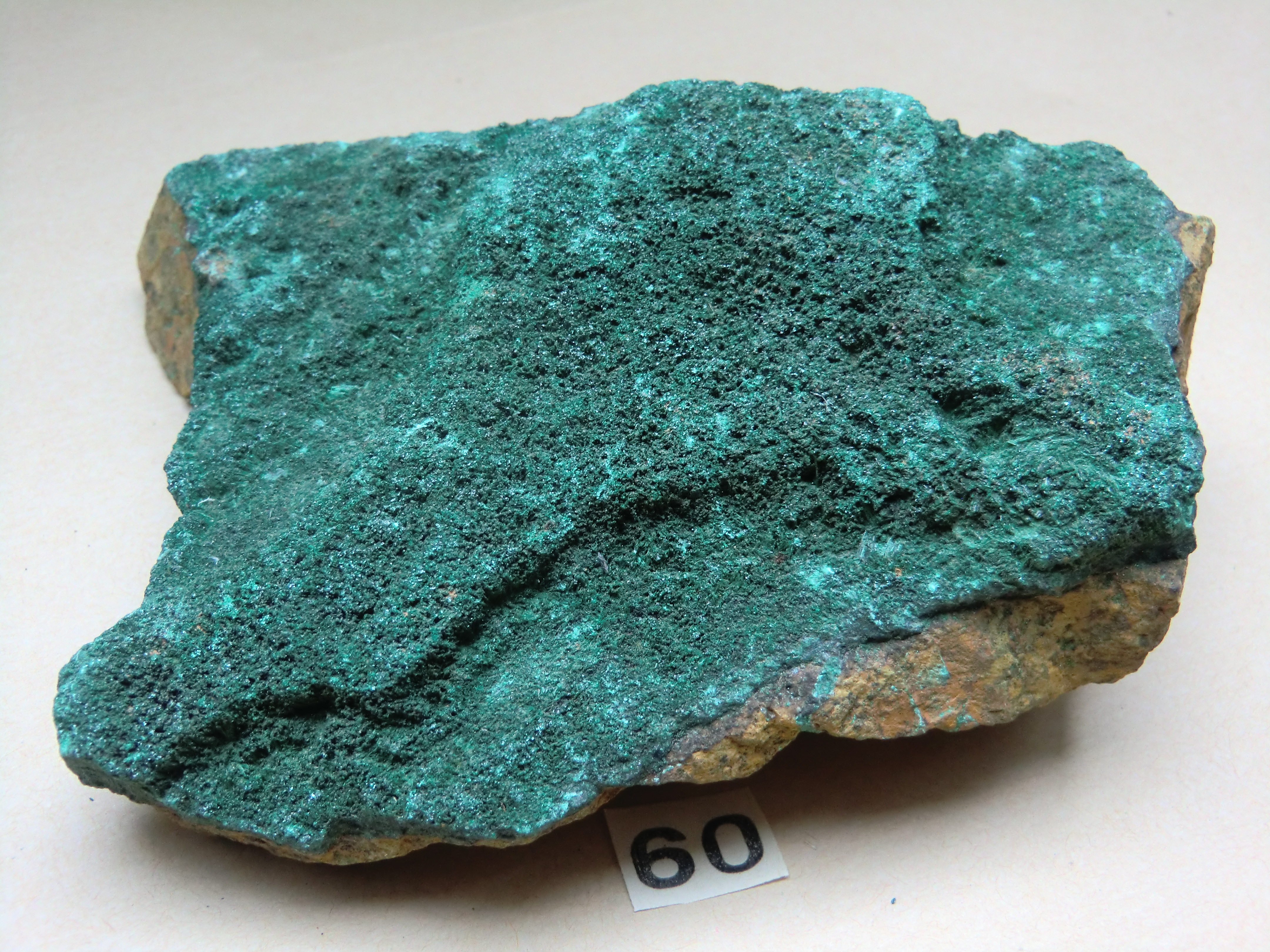

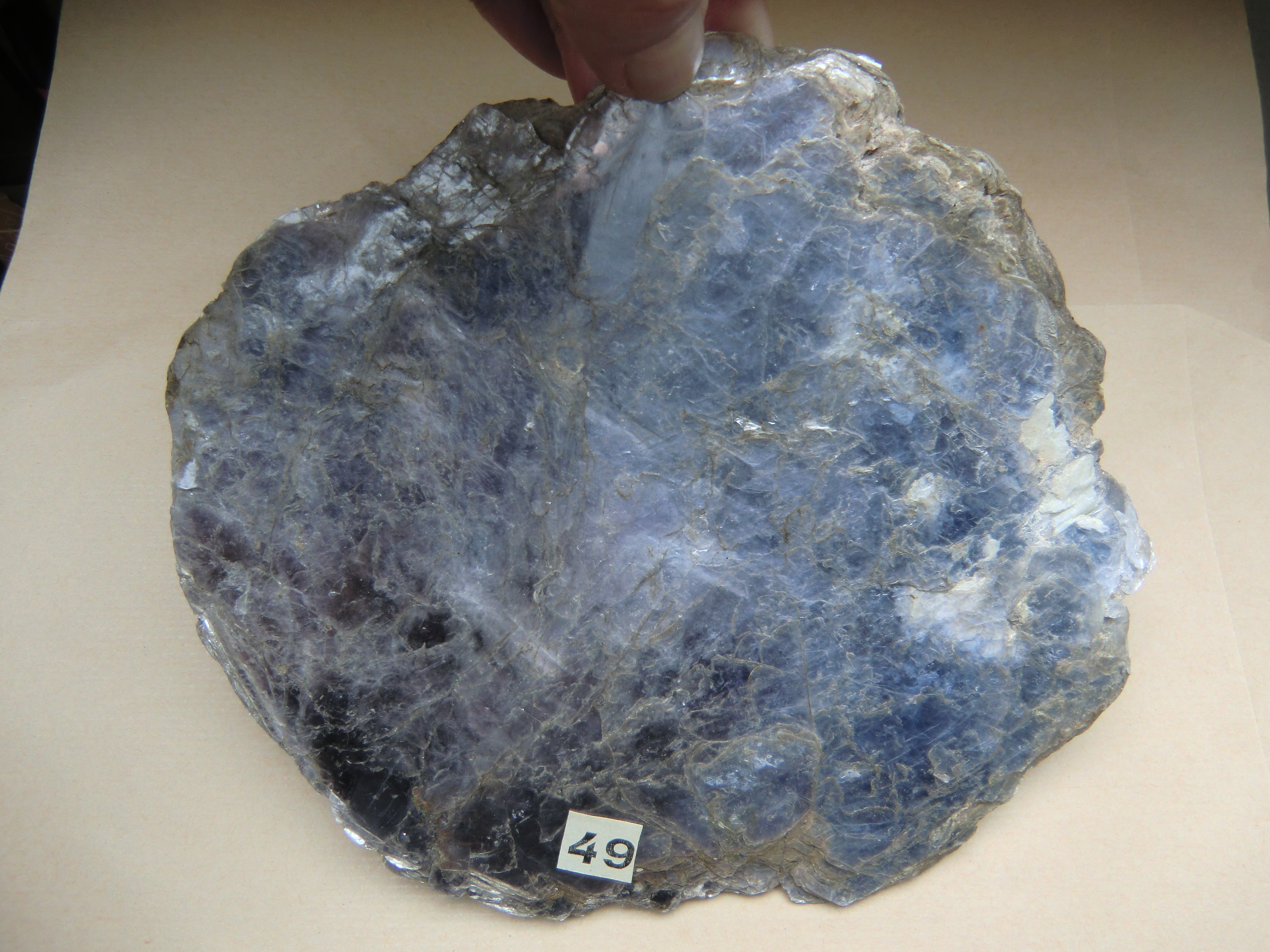

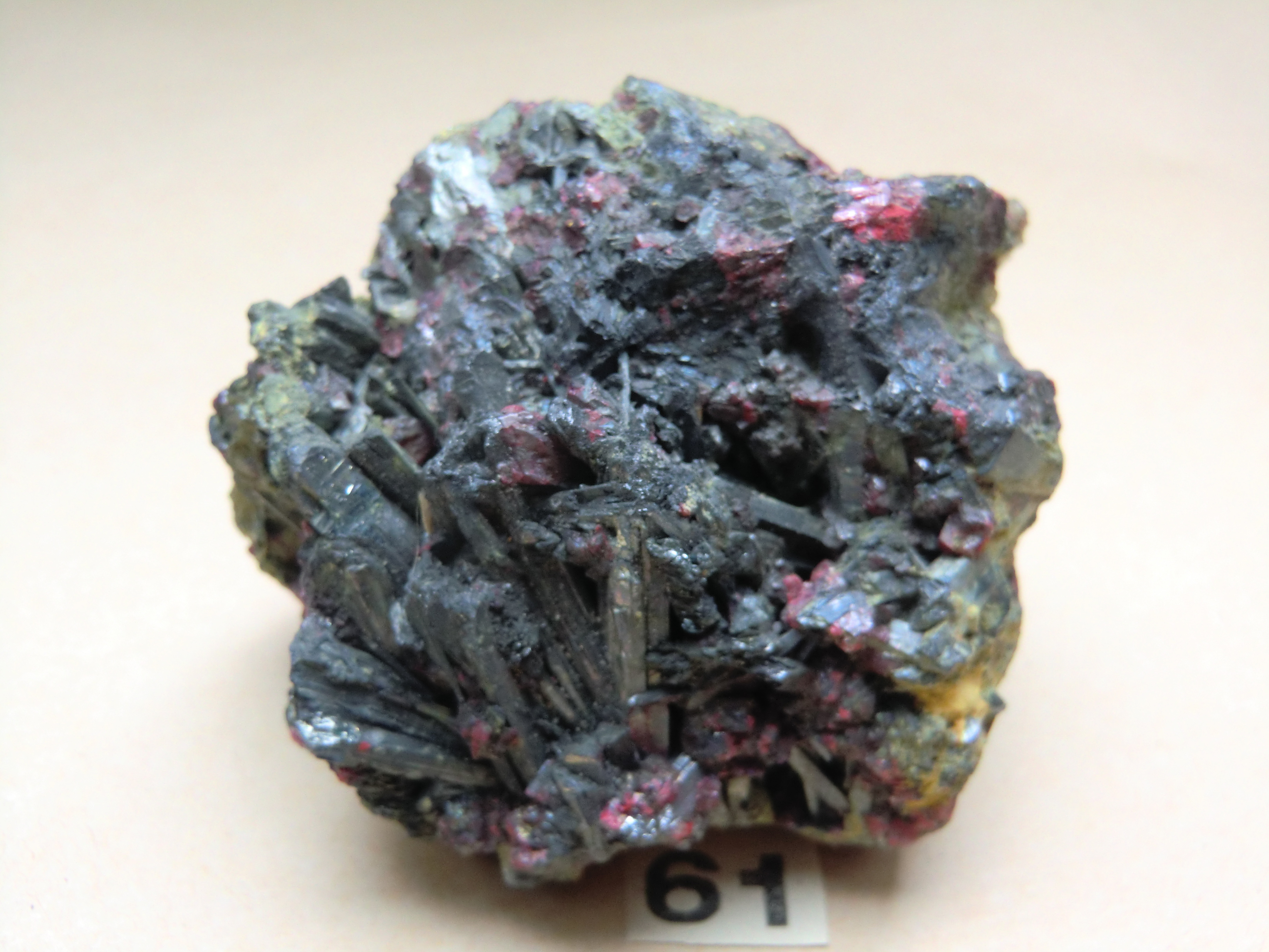

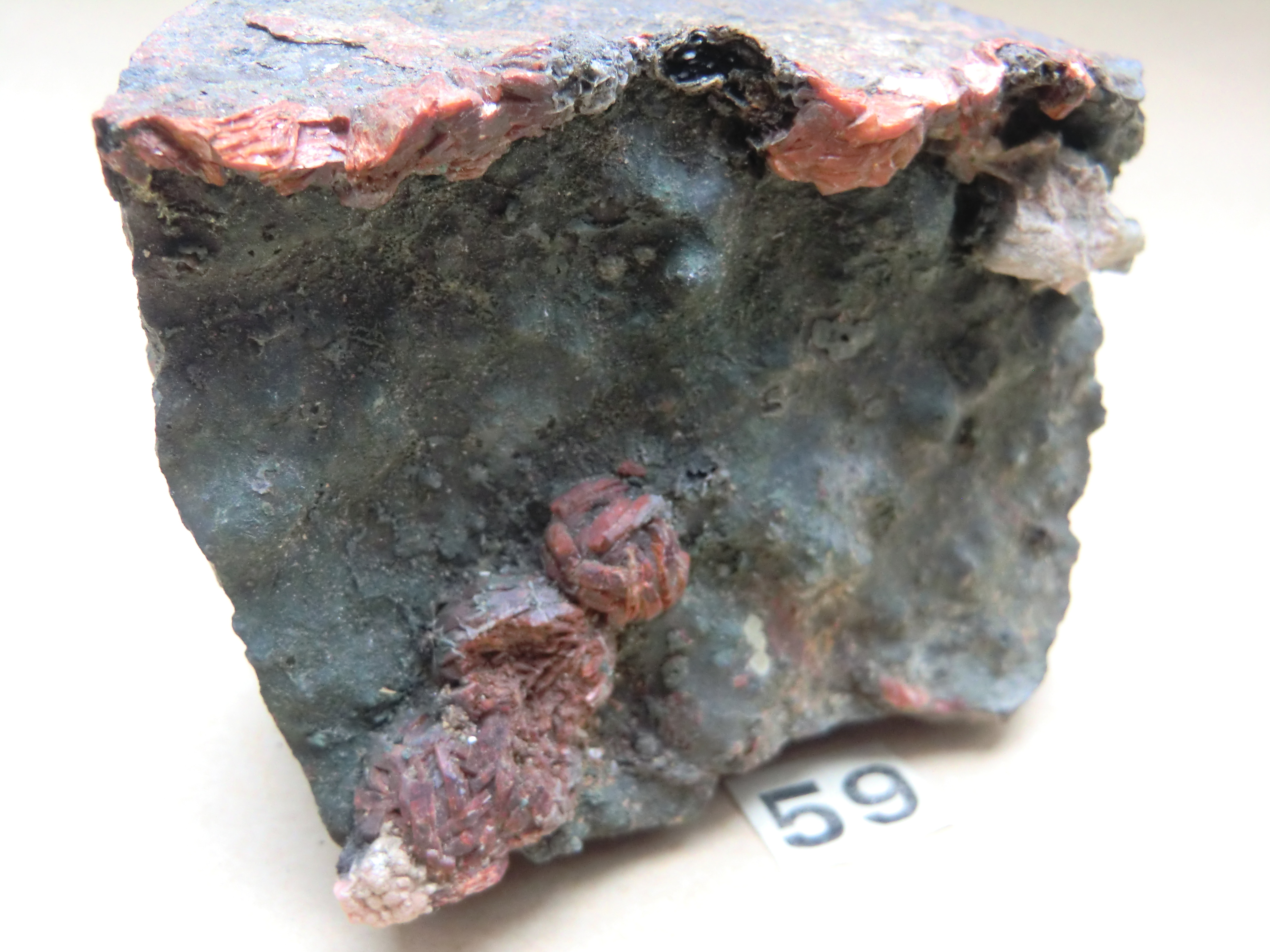

rodgers Posté(e) 20 février 2017 Signaler Posté(e) 20 février 2017 Bonjour à tous et merci par avance de vos identifications . 49 - mica bleu ! provenance ? , 20 x 20 x 14 cm 50 - ? .. 10 x 8 x 3 cm 51 - ?.. 10 x 7 x 4 cm 57 - ?.. plaque , 18 x 17 cm 58 - ? quartz gris et blanc , 9 x 6 x 3 cm 59 - ? , 8 x 6 x 5 cm 60 - ?.. 13 x 8 x 5 cm 61 - ?. lourd , 7 x 4 x 5 cm , photos recto verso 62 - ?.. 8 x 7 x 5 cm 63 - Septaria !. diamètre 10 cm , provenance ? 64 - septaria ! diamètre 10 cm , provenance ? Salutations roger Citer
ASPARIS Posté(e) 20 février 2017 Signaler Posté(e) 20 février 2017 il y a une heure, rodgers a dit : 49 - mica bleu ! provenance ? , 20 x 20 x 14 cm Muscovite (mica), courant donc provenance diverses possibles... 50 - ? .. 10 x 8 x 3 cm Quartz, surement sur fluorine... 51 - ?.. 10 x 7 x 4 cm Epidote, Espagne. 57 - ?.. plaque , 18 x 17 cm 58 - ? quartz gris et blanc , 9 x 6 x 3 cm Calcite sur quartz (améthyste ?) (Brésil ?). 59 - ? , 8 x 6 x 5 cm 60 - ?.. 13 x 8 x 5 cm Brochantite/Atacamite, Chili, faire un teste avec une flamme... 61 - ?. lourd , 7 x 4 x 5 cm , photos recto verso Stibine et cinabre ? Ukraine, Roumanie ? 62 - ?.. 8 x 7 x 5 cm 63 - Septaria !. diamètre 10 cm , provenance ? 64 - septaria ! diamètre 10 cm , provenance ? Voilà ! Citer
greg la veine Posté(e) 20 février 2017 Signaler Posté(e) 20 février 2017 51 : oui pour épidote qui effectivement ressemble beaucoup à de l'espagnole (Maroc pas à exclure cependant). Mais je suis surpris par cet échantillon qui semble sur galène. Deux minéraux qui ne vont pas trop ensemble habituellement. Curieux en tous cas. A vérifier si pas recollé et si non, cette paragénèse doit aider à déterminer d'où cela vient car c'est vraiment très inhabituel greg la veine Citer
ASPARIS Posté(e) 20 février 2017 Signaler Posté(e) 20 février 2017 Greg, tu dirais quoi de la 61 ? Abel Citer
Michel de Champigny Posté(e) 20 février 2017 Signaler Posté(e) 20 février 2017 63: pas septaria, lithophyse (de l'Estérel par exemple) 57: Calcite ou aragonite, ankérite, pyrite (Roumain possible) 62: grès bigarré en boule 61: stibine, réalgar, orpiment. En fait c'est la couleur jaune d'un côté qui me fait pencher vers le réalgar. maintenant il faudrait aussi investiguer l'hypothèse cinabre. Si réalgar, l'association avec la stibine indiquerait une provenance roumaine. Citer
ASPARIS Posté(e) 20 février 2017 Signaler Posté(e) 20 février 2017 j'ai aussi pensé au réalgar, mais je trouve plutot que ca a une gueule de cinabre, j'ai une pièce de ce type, avec de quartz venant d'Ukraine... Citer
greg la veine Posté(e) 20 février 2017 Signaler Posté(e) 20 février 2017 il y a une heure, ASPARIS a dit : Greg, tu dirais quoi de la 61 ? Abel Pas d'idée Citer
pablo Posté(e) 20 février 2017 Signaler Posté(e) 20 février 2017 2 hours ago, greg la veine said: 51 : oui pour épidote qui effectivement ressemble beaucoup à de l'espagnole (Maroc pas à exclure cependant). Mais je suis surpris par cet échantillon qui semble sur galène. Deux minéraux qui ne vont pas trop ensemble habituellement. Curieux en tous cas. A vérifier si pas recollé et si non, cette paragénèse doit aider à déterminer d'où cela vient car c'est vraiment très inhabituel greg la veine On a trouvé de l'picote avec de la galène dans différents mines de Madan, suivent avec de quartz? C'est le seul endroit ou j'ai vous cette paragénèse. 1 hour ago, ASPARIS said: j'ai aussi pensé au réalgar, mais je trouve plutot que ca a une gueule de cinabre, j'ai une pièce de ce type, avec de quartz venant d'Ukraine... On trouve de stibine et realgar au Nikitovka Hg Deposit, Central Donbass, Donetsk (Donets'k) Oblast', Ukraine. Par contre, la prestance de pararealgar sur la pièce 61 me fait penser, comme Michel, que c'est une pièce roumaine avec realgar Citer
greg la veine Posté(e) 20 février 2017 Signaler Posté(e) 20 février 2017 Pas tout à fait ca mais ca s'en approche. Si un specialiste de la Bulgarie passe par là pour confirmer cette piste... https://www.mindat.org/locentry-23870.html greg la veine Citer
jojo38 Posté(e) 20 février 2017 Signaler Posté(e) 20 février 2017 49 Vu la couleur, un test UV déterminera Lépidolite de Muscovite 50 Encroûtement de Quartz sur Fluo 51 Épidote - Galène, c'est pas courant, ça. 57 Pas bien net en agrandissement, un cristal flou donne l'impression du Rhomboèdre obtus pour Calcite avec Pyrite - Fourmi - Ankérite 58 Apophyllite sur Quartz, Jalgoan - Inde 59 Faire test HCL - Barytine rose 60 Faire test flamme Brochantite - Atacamite 61 Réalgar sur Stibine - Orpiment - Quartz ou Barytine, c'est flou faire test de dureté. 62 Gogotte en Grès, il y a eu des similaires dans les carrières de sables de Desnes - Jura 63 Lithophyse - Massif de l'Estérel 64 Septaria Utah - USA, la Calcite réagi bien aux UV. Citer
le jeune alsacien Posté(e) 21 février 2017 Signaler Posté(e) 21 février 2017 D'accord avec Jojo Citer
