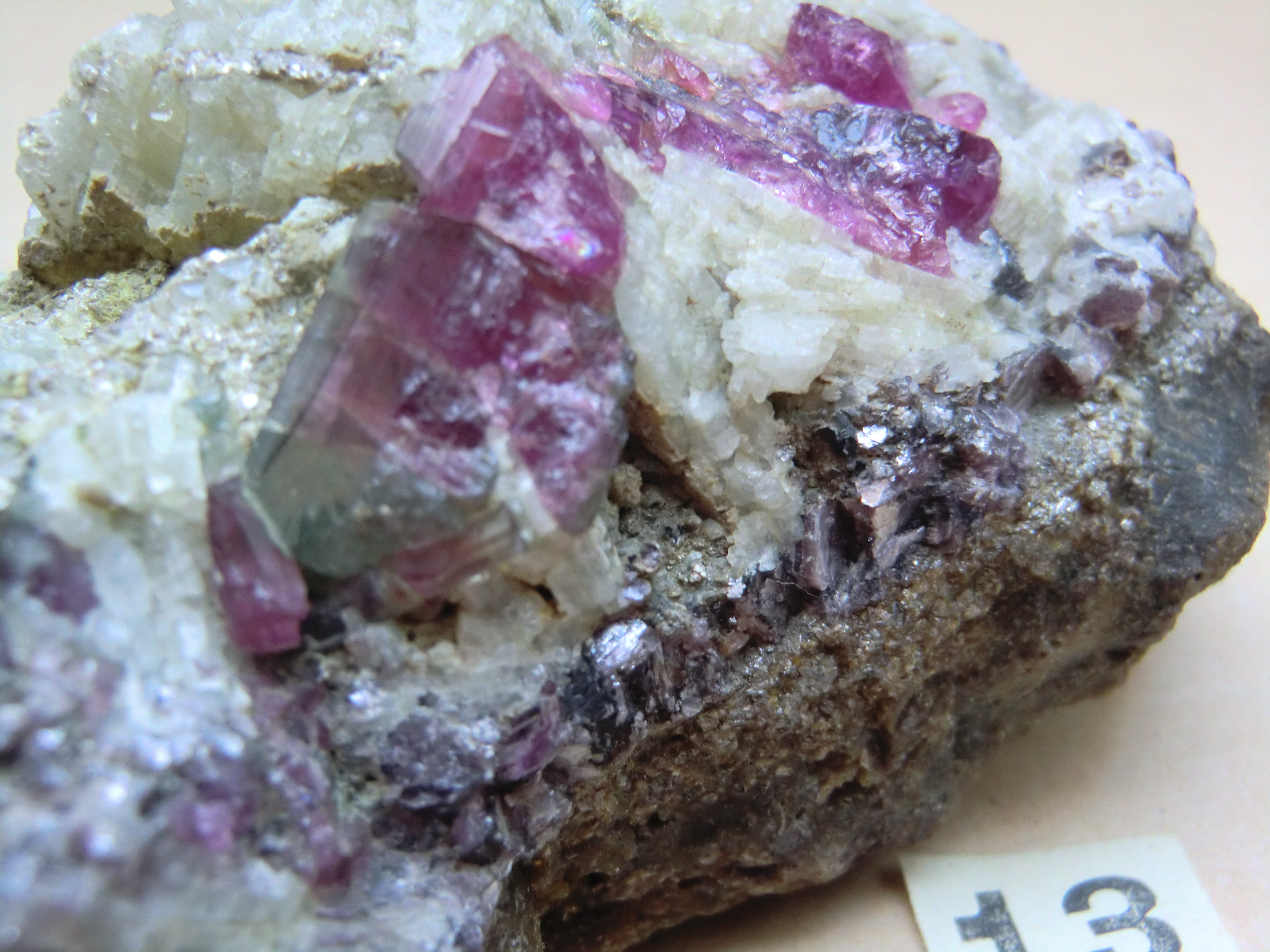

j'ai acquis ces pierres dernièrement d'une ancienne collection .
Je débute dans ce domaine de la minéralogie , aussi je posterai d'autres minéraux régulièrement pour identification.

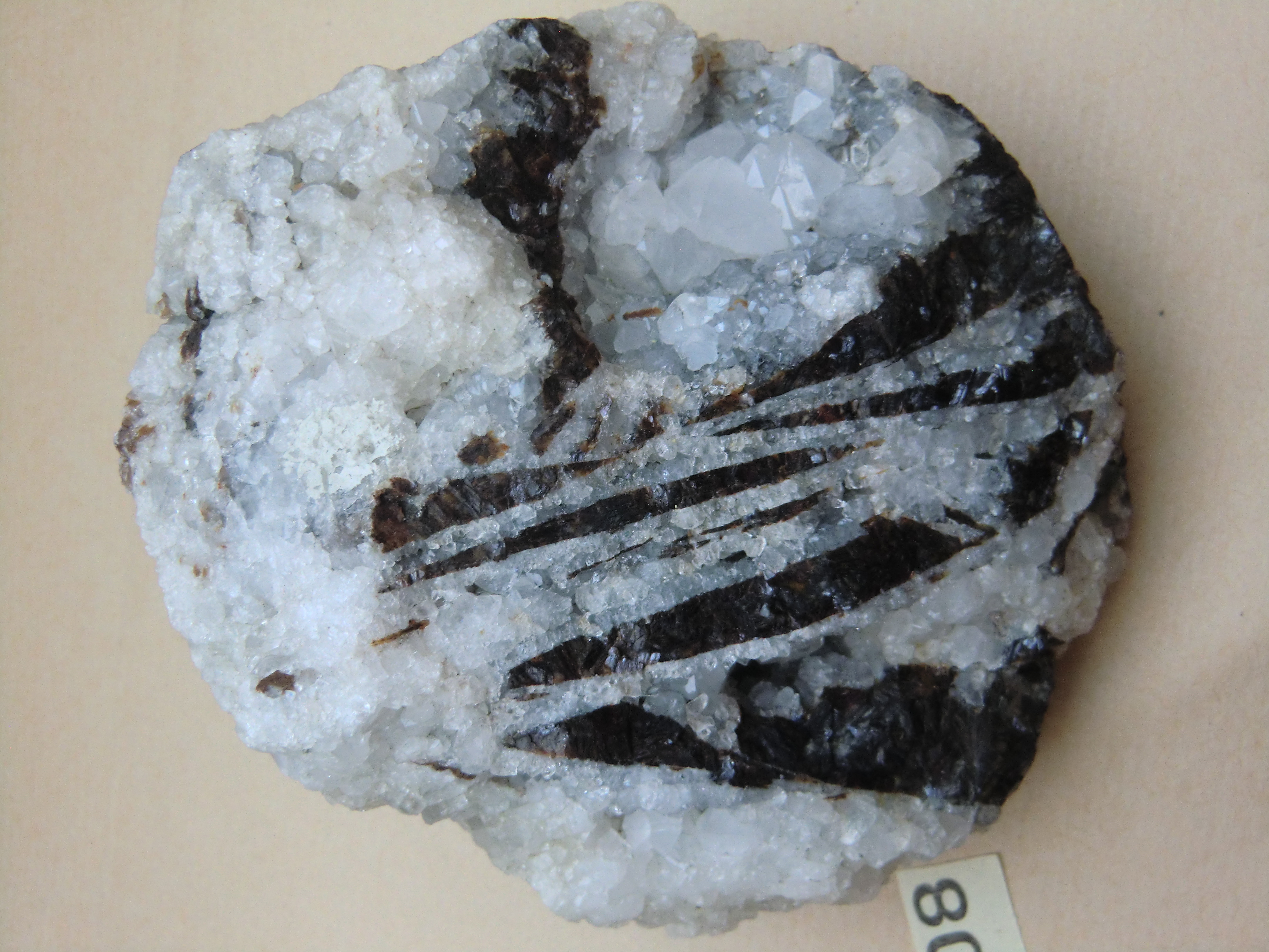

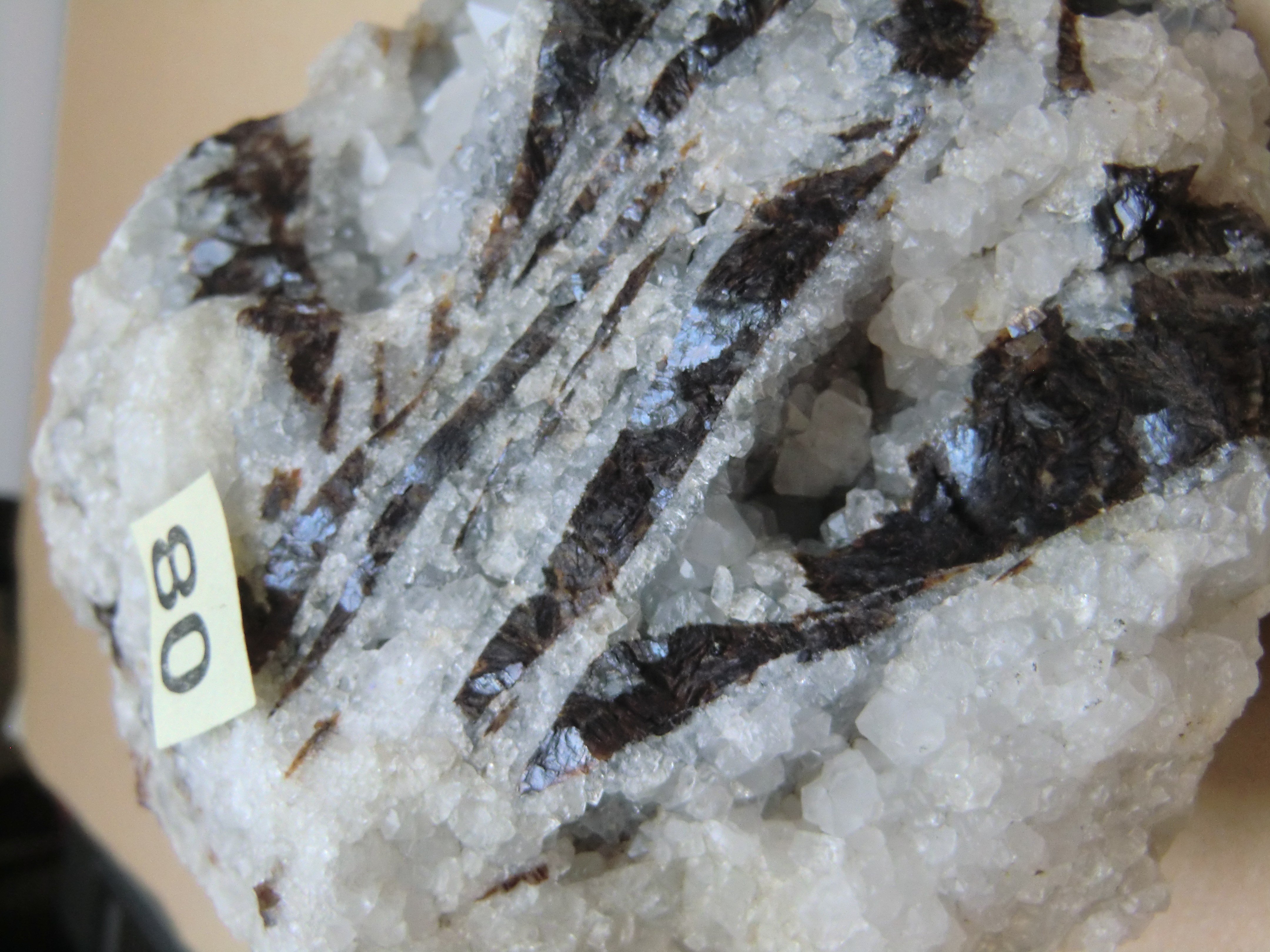

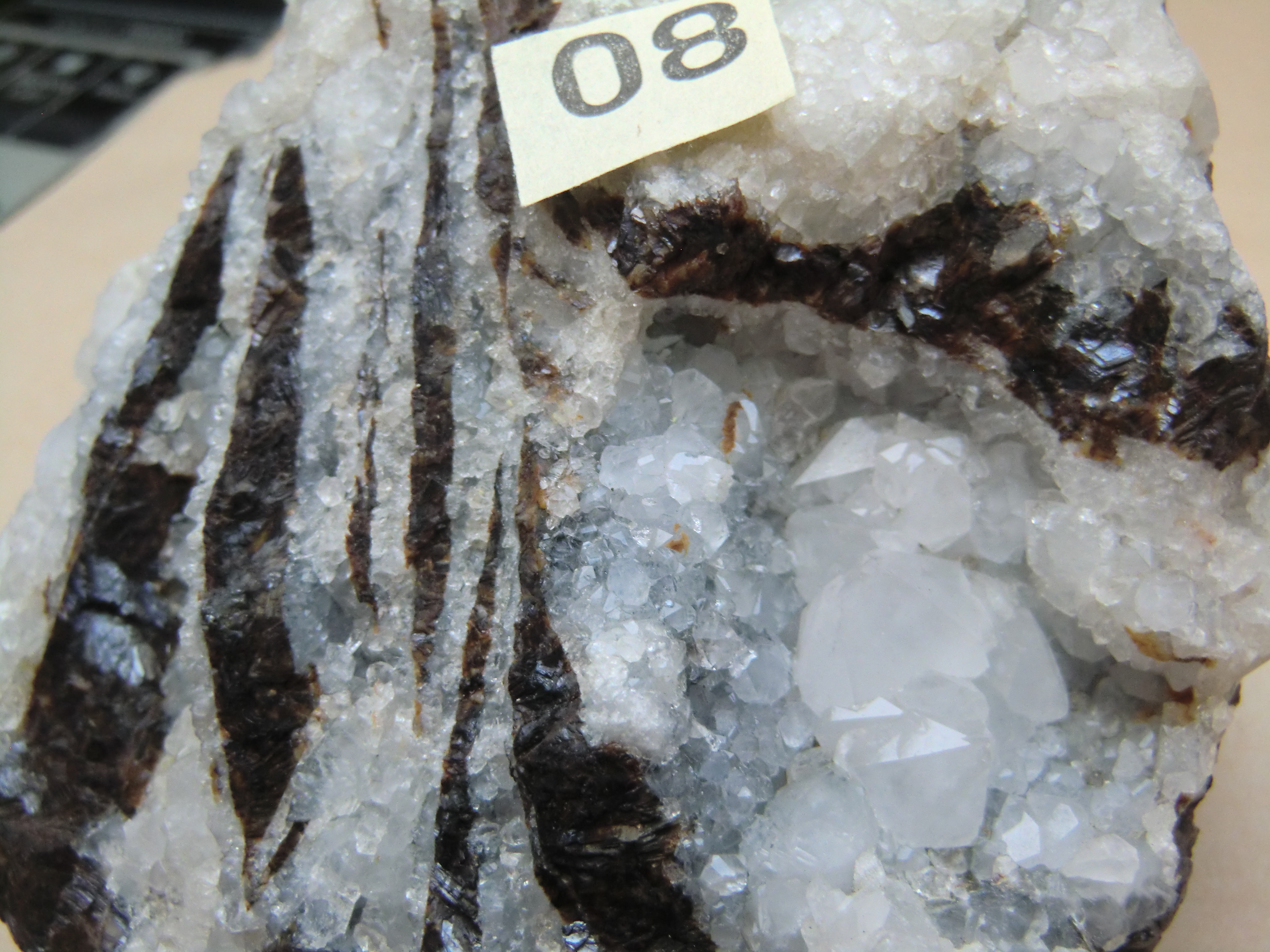

8- ?.. 10 x 8 x 10 cm

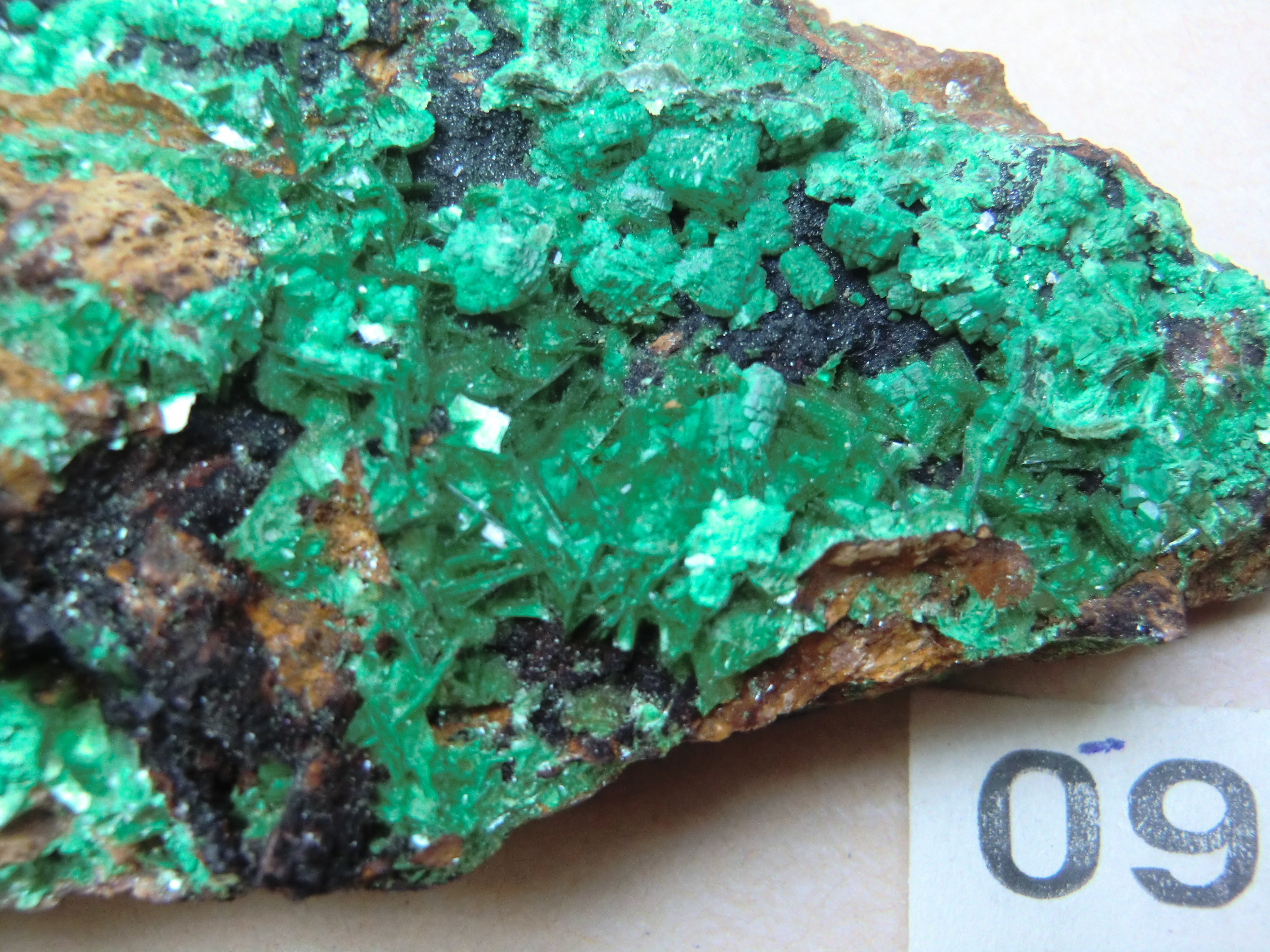

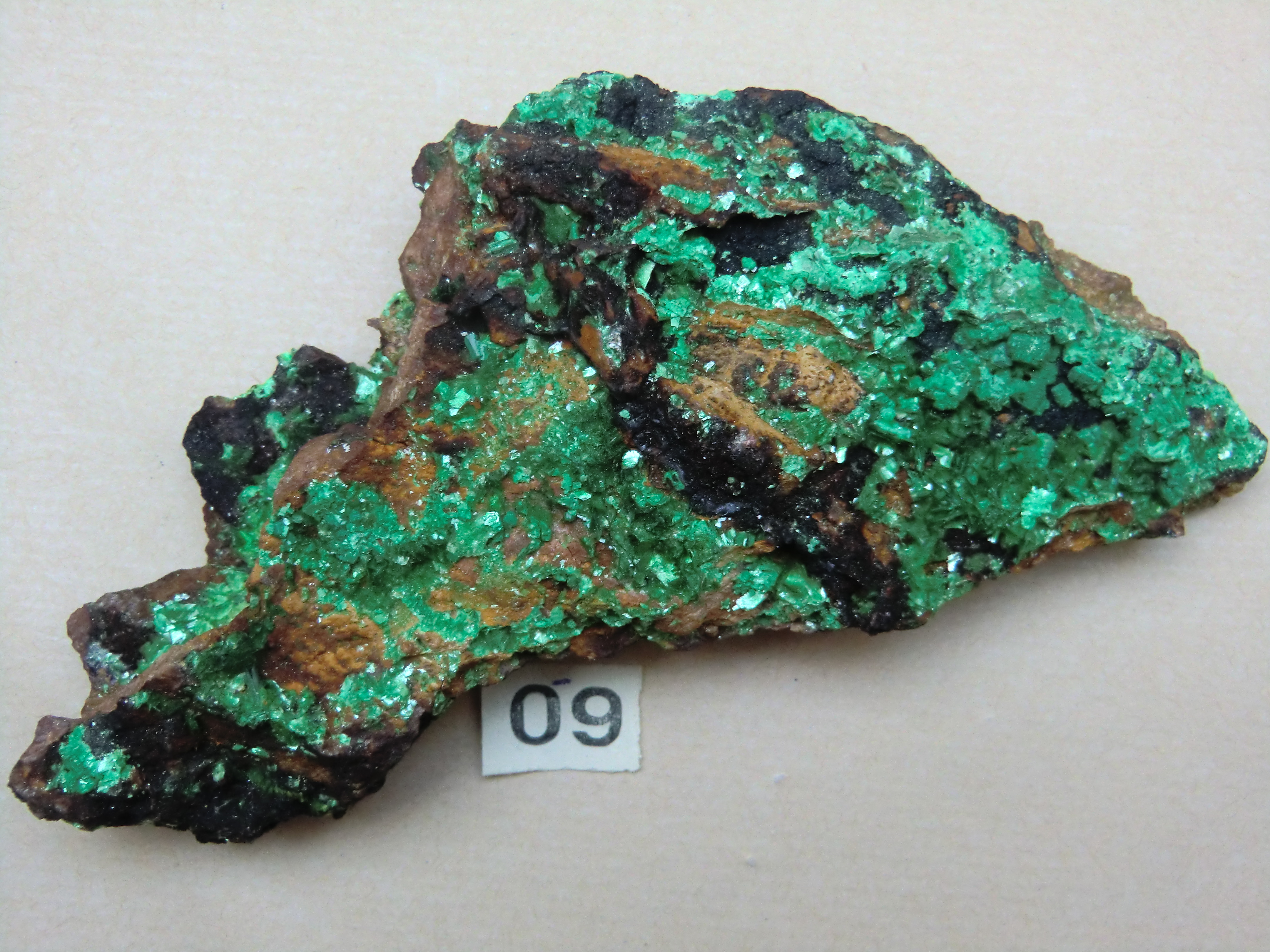

9- ?.. 16 x 7 x 2 cm

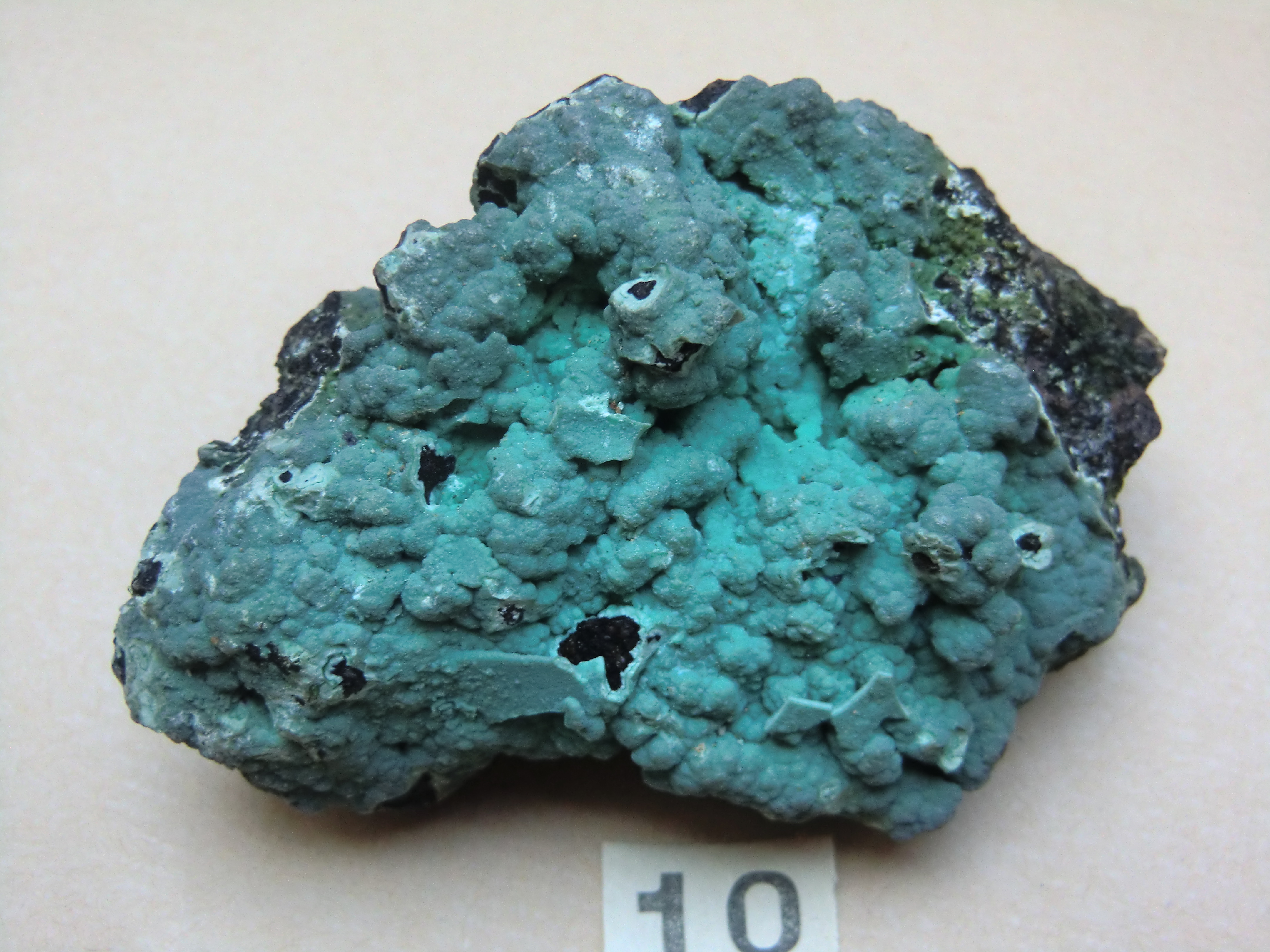

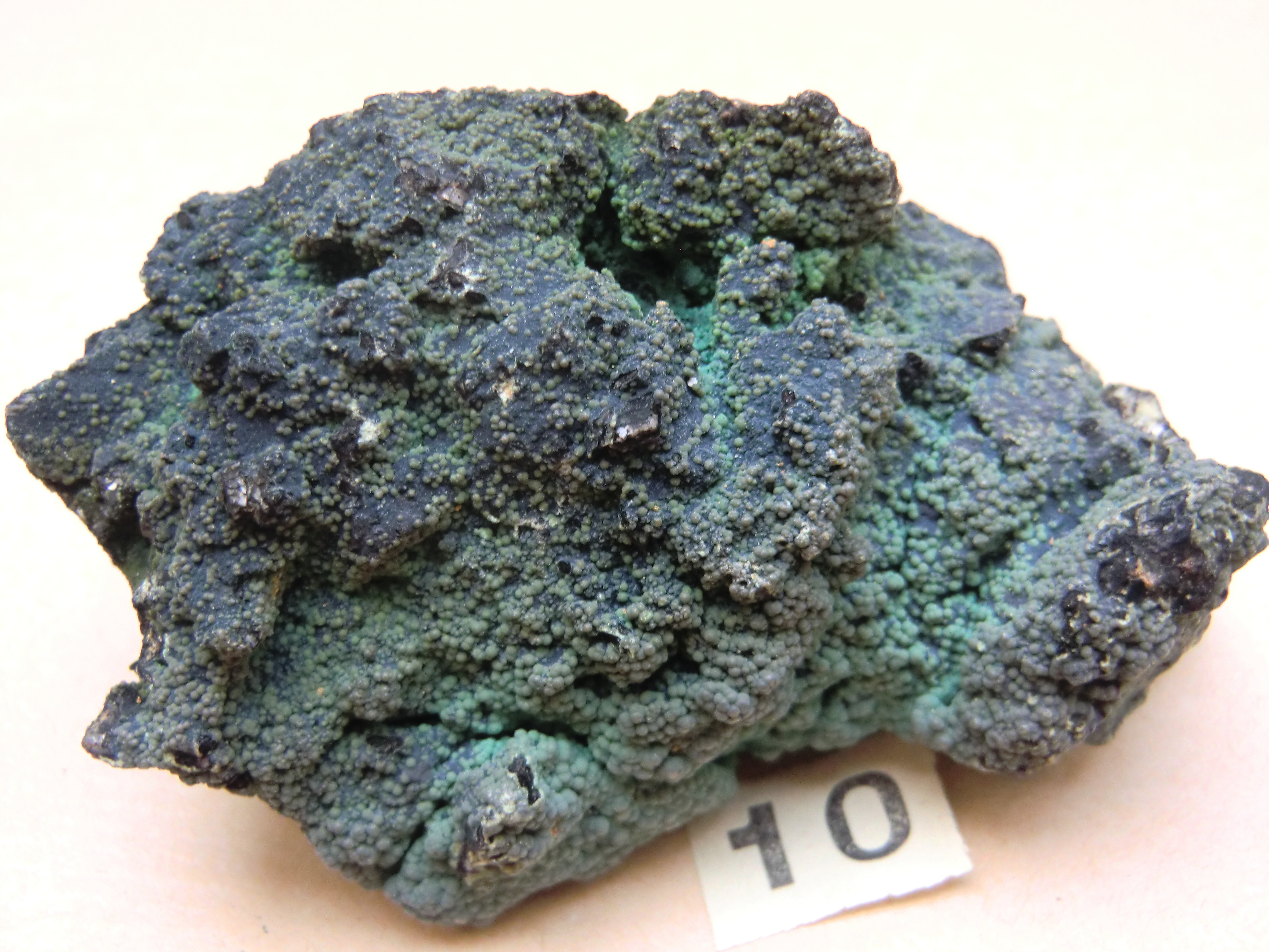

10 - ?.. 8 x 5 x 5 cm

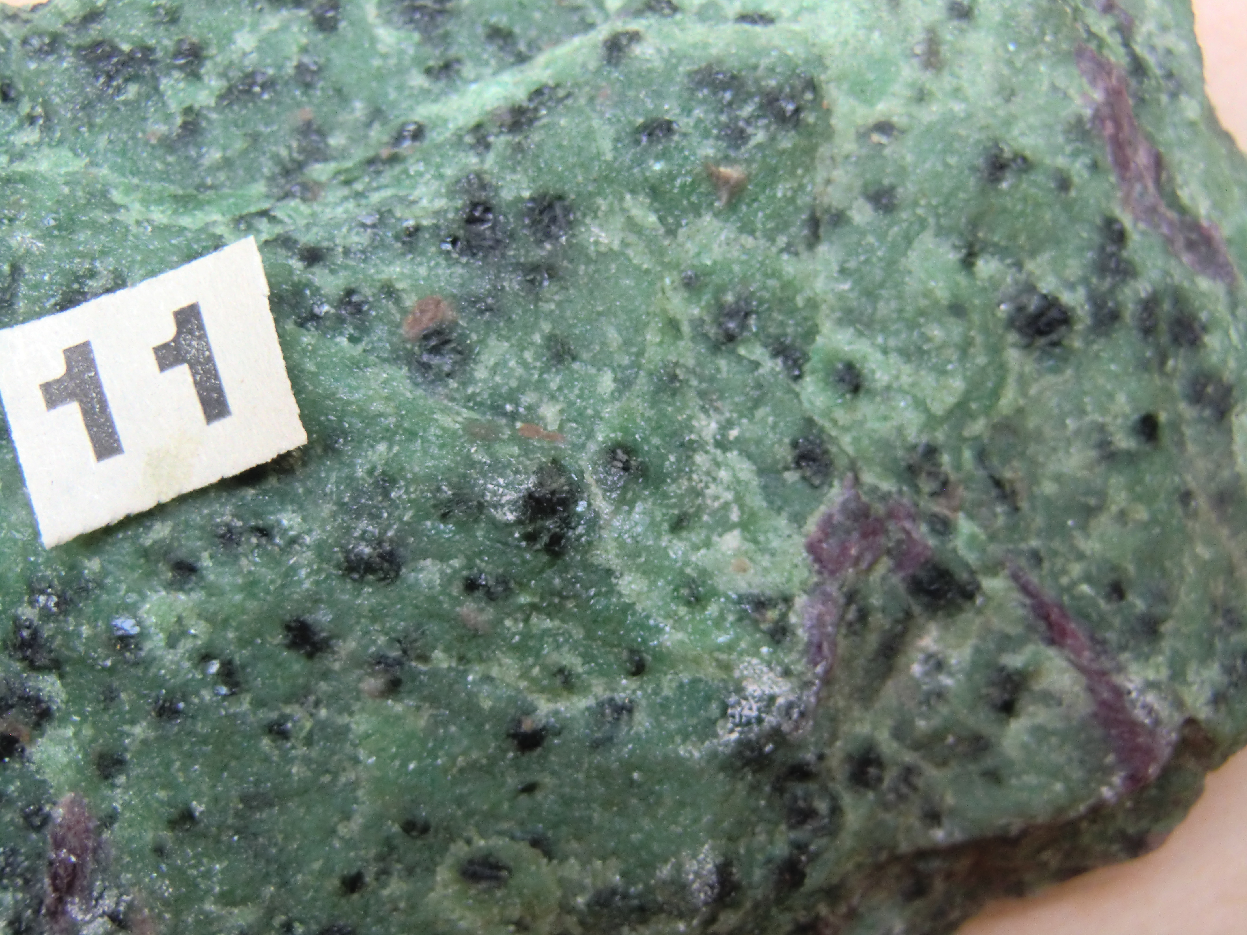

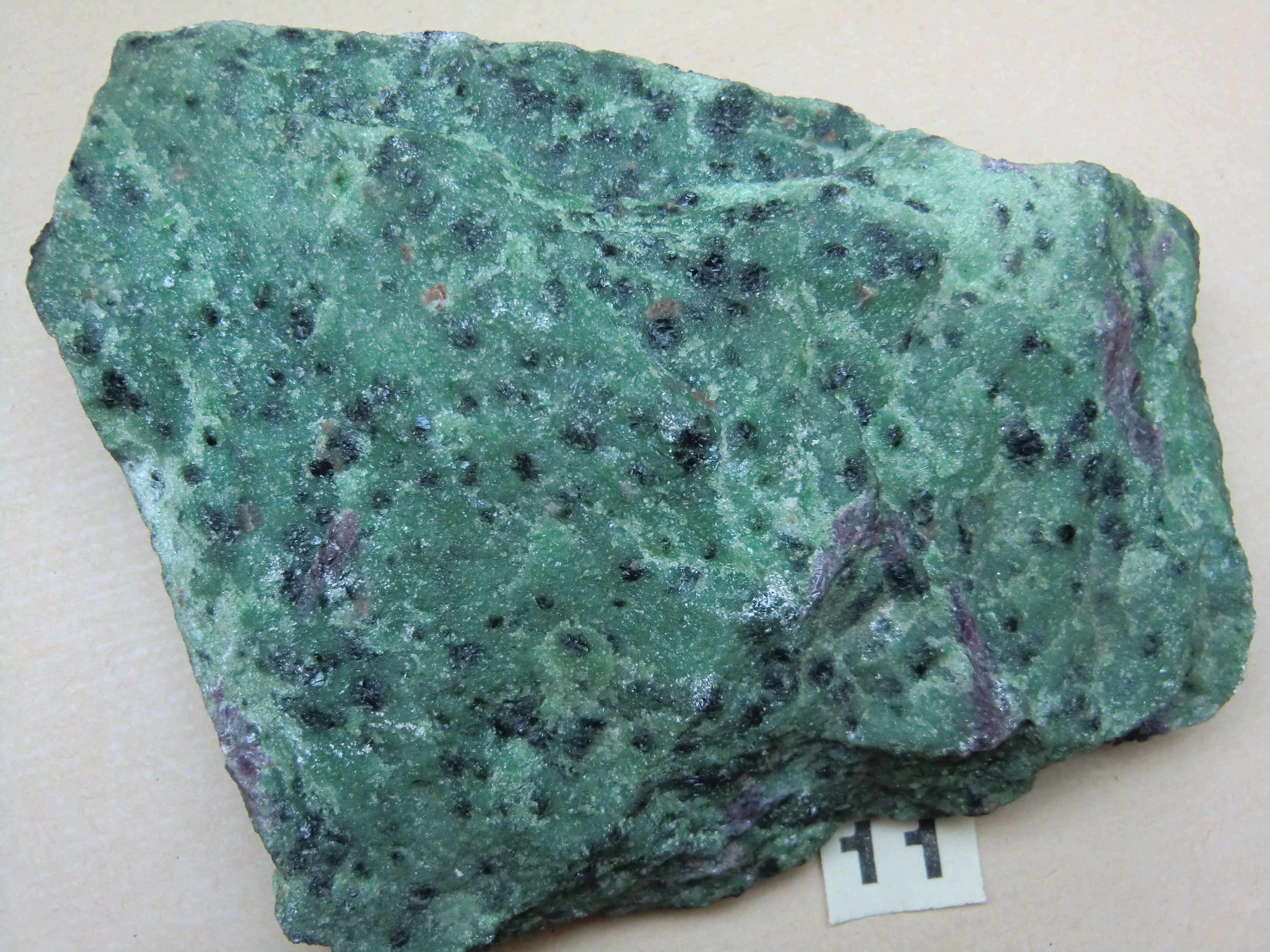

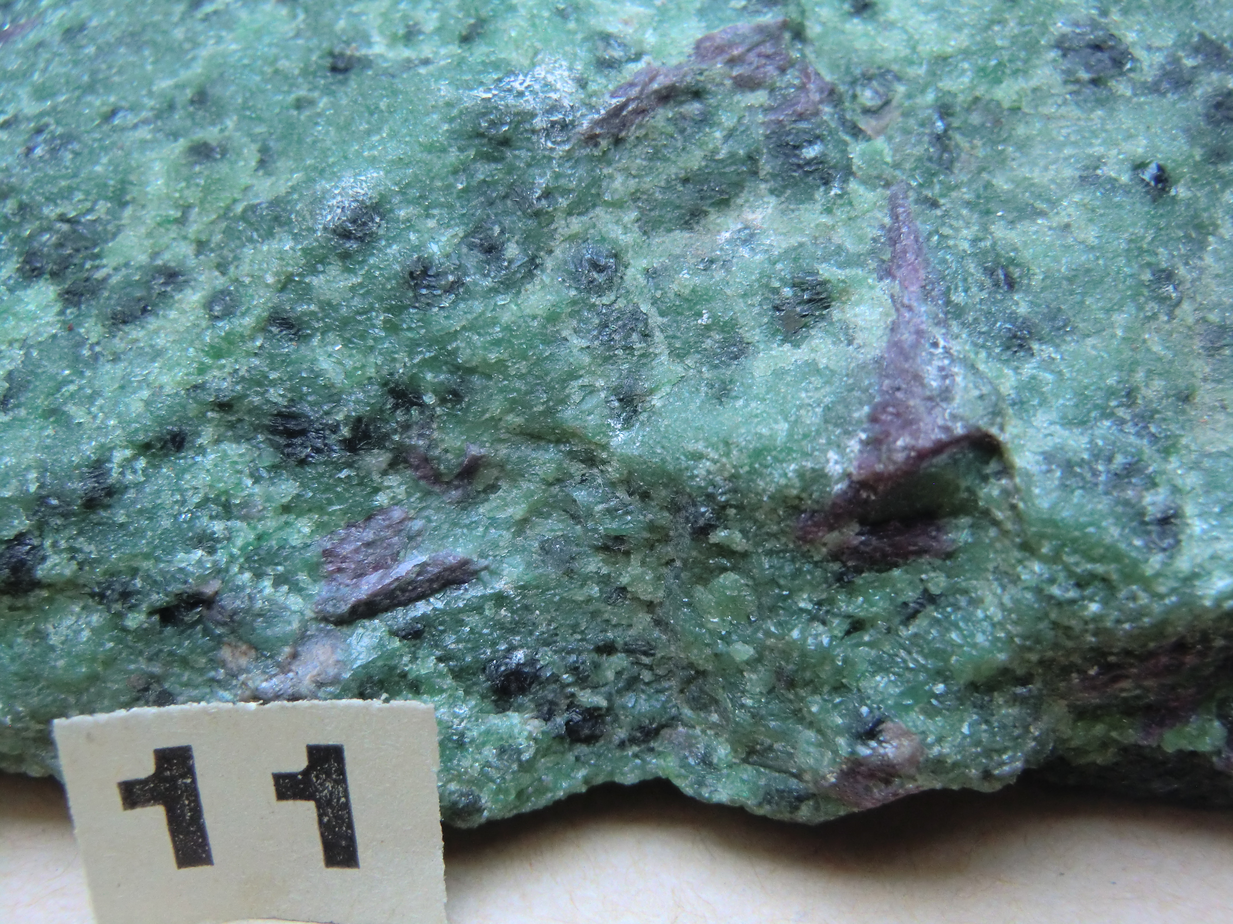

11 - ? .  15 x 10 x 3 cm

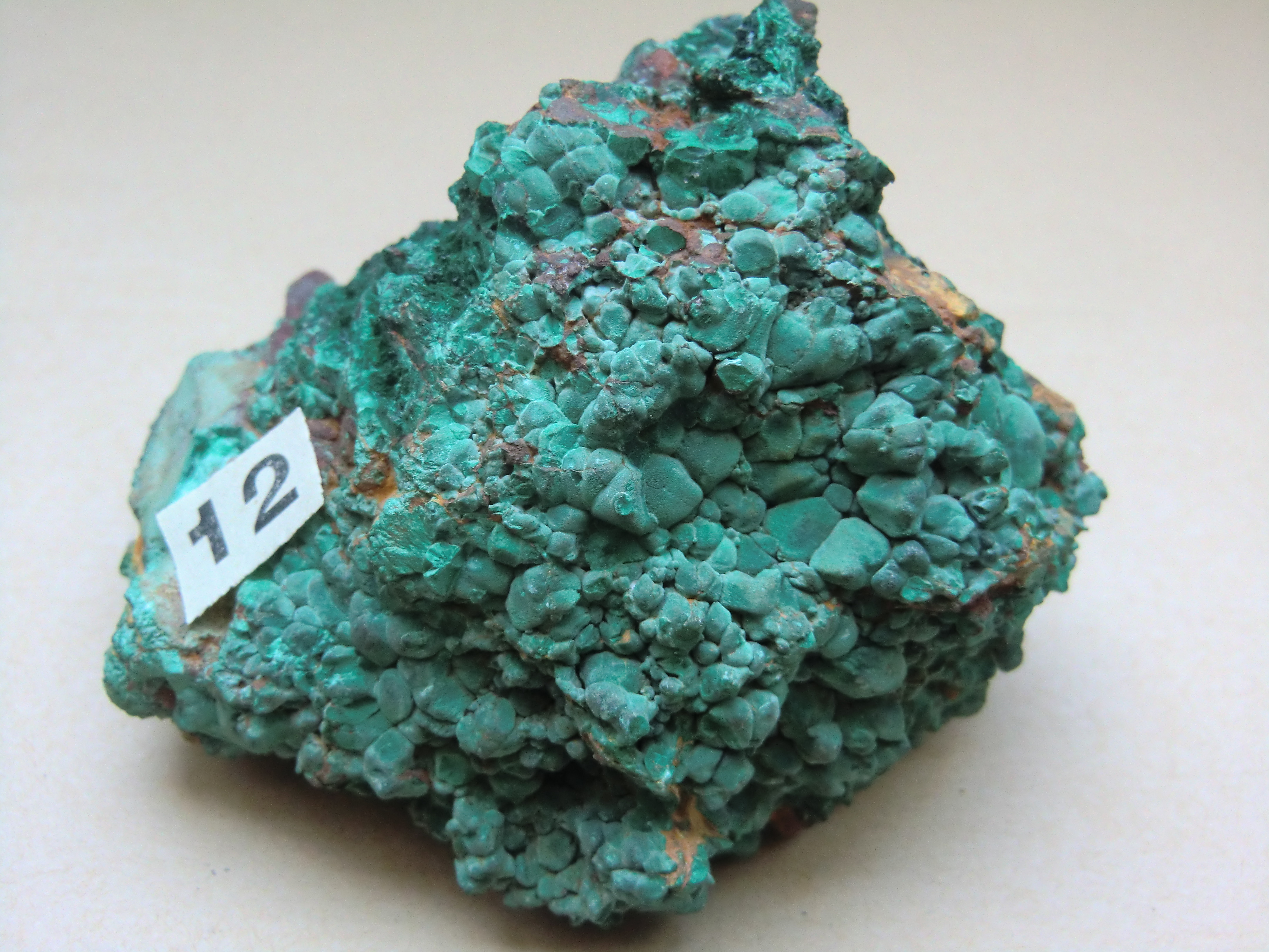

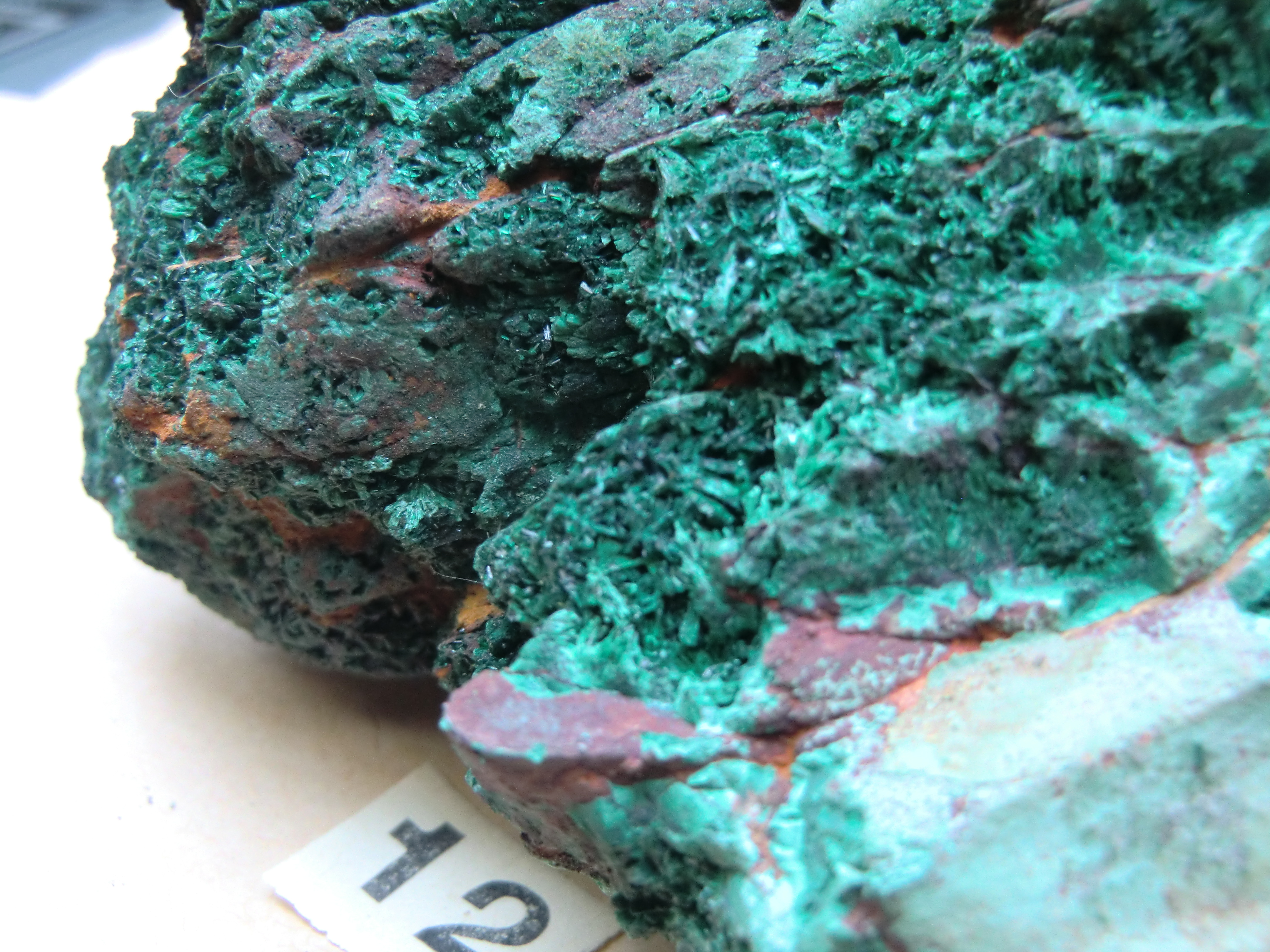

12 - ?.. 9 x 10 x 8 cm

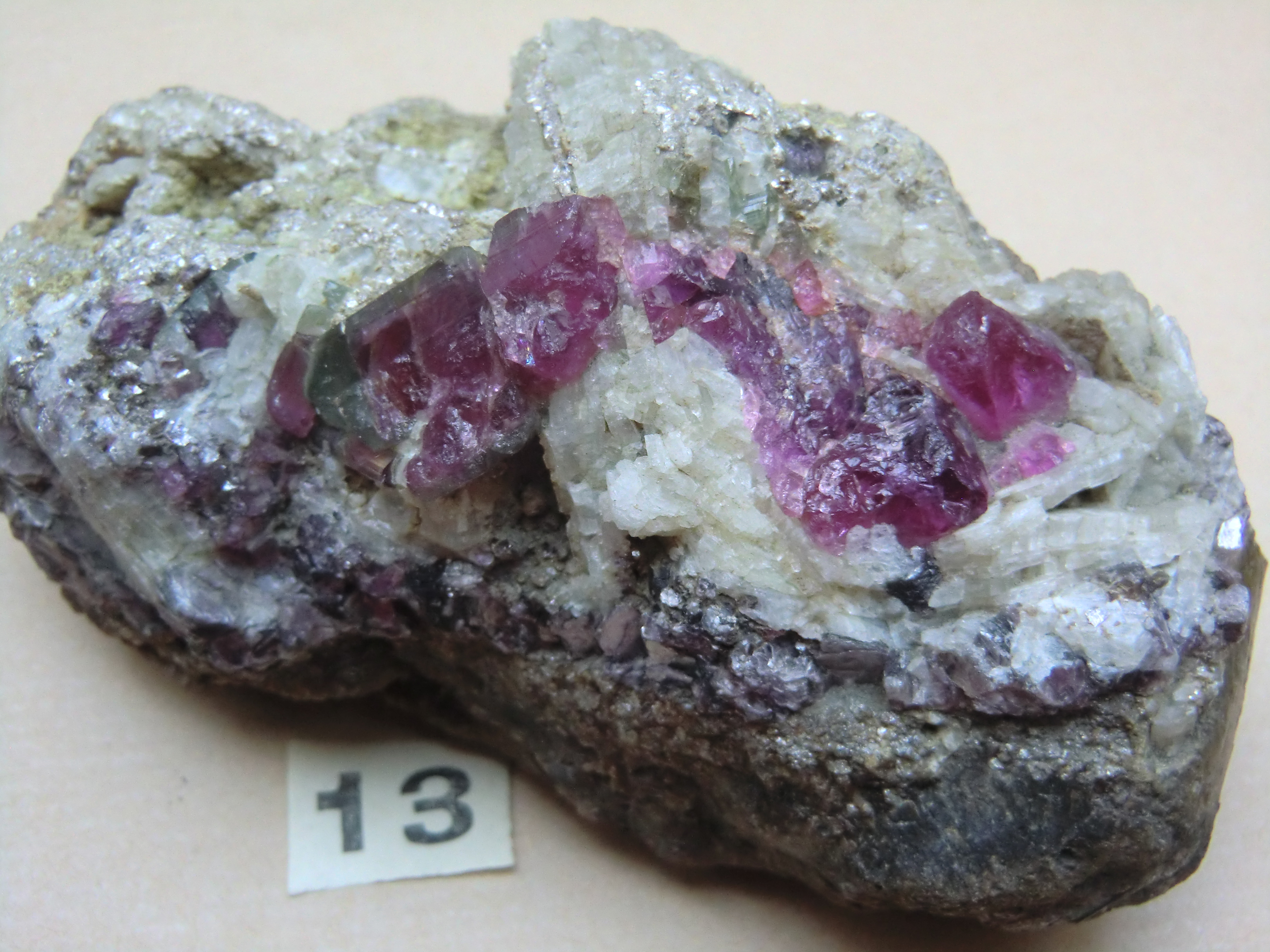

13 - ? , 11 x 5 x 6 cm

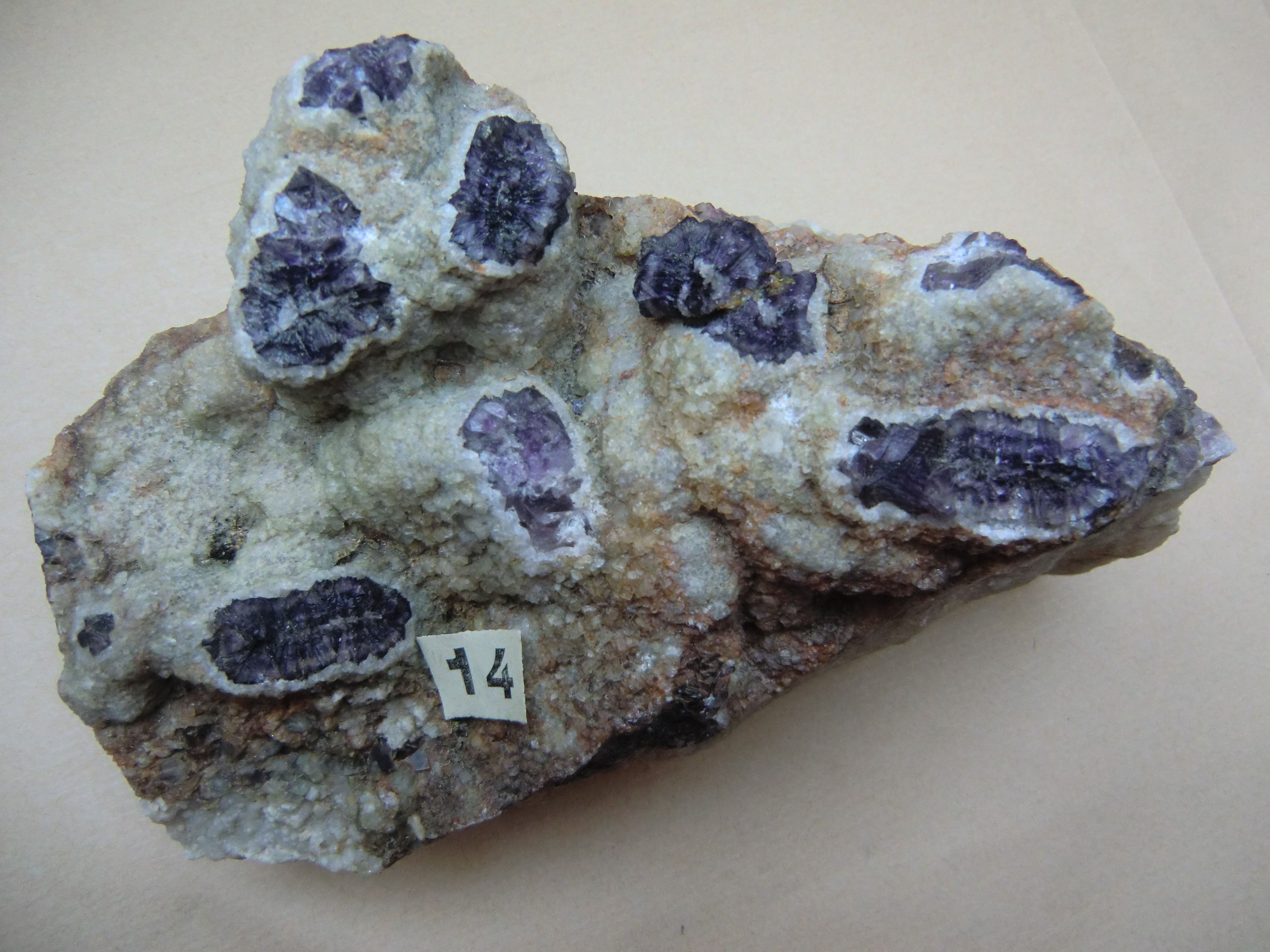

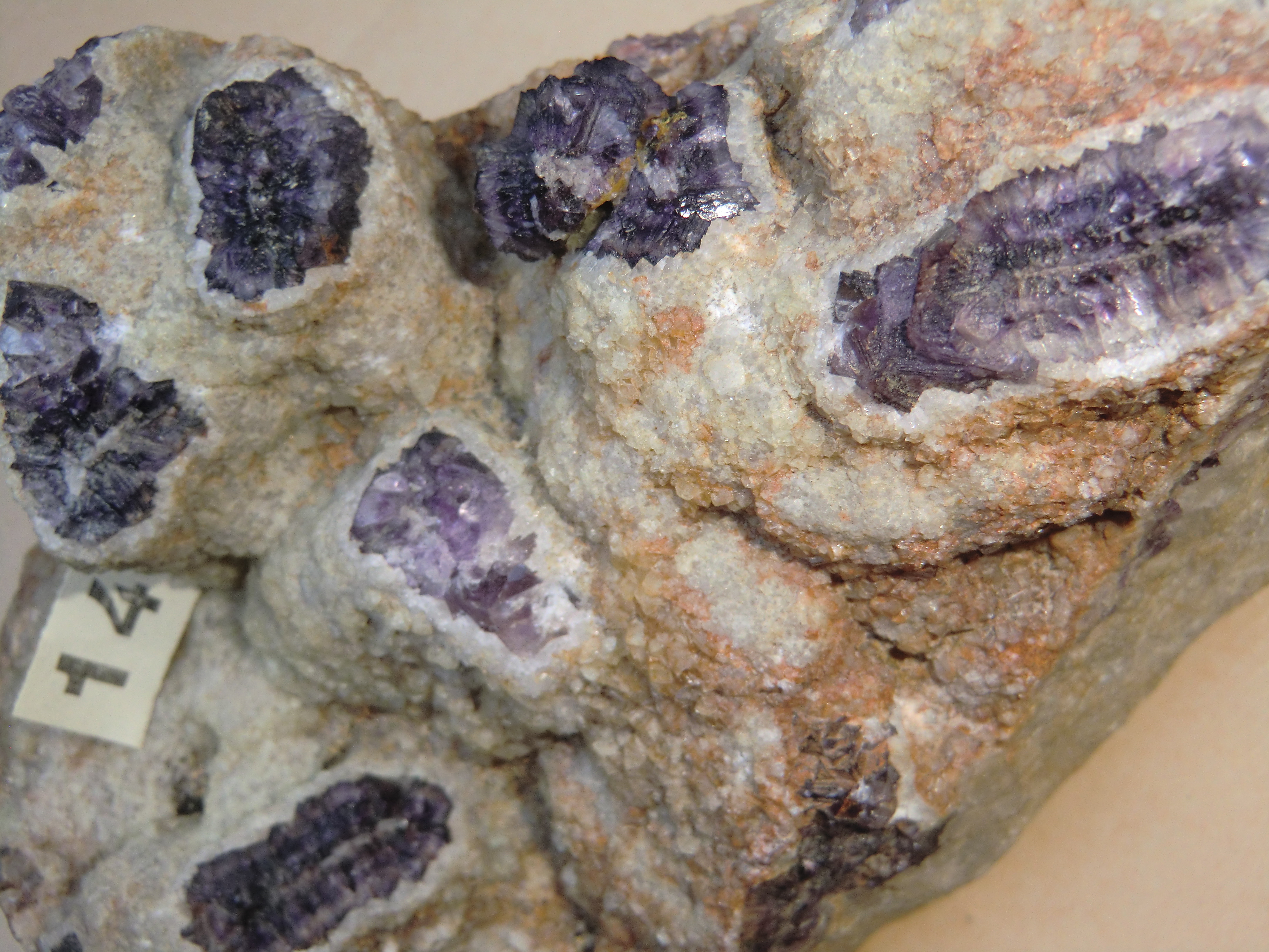

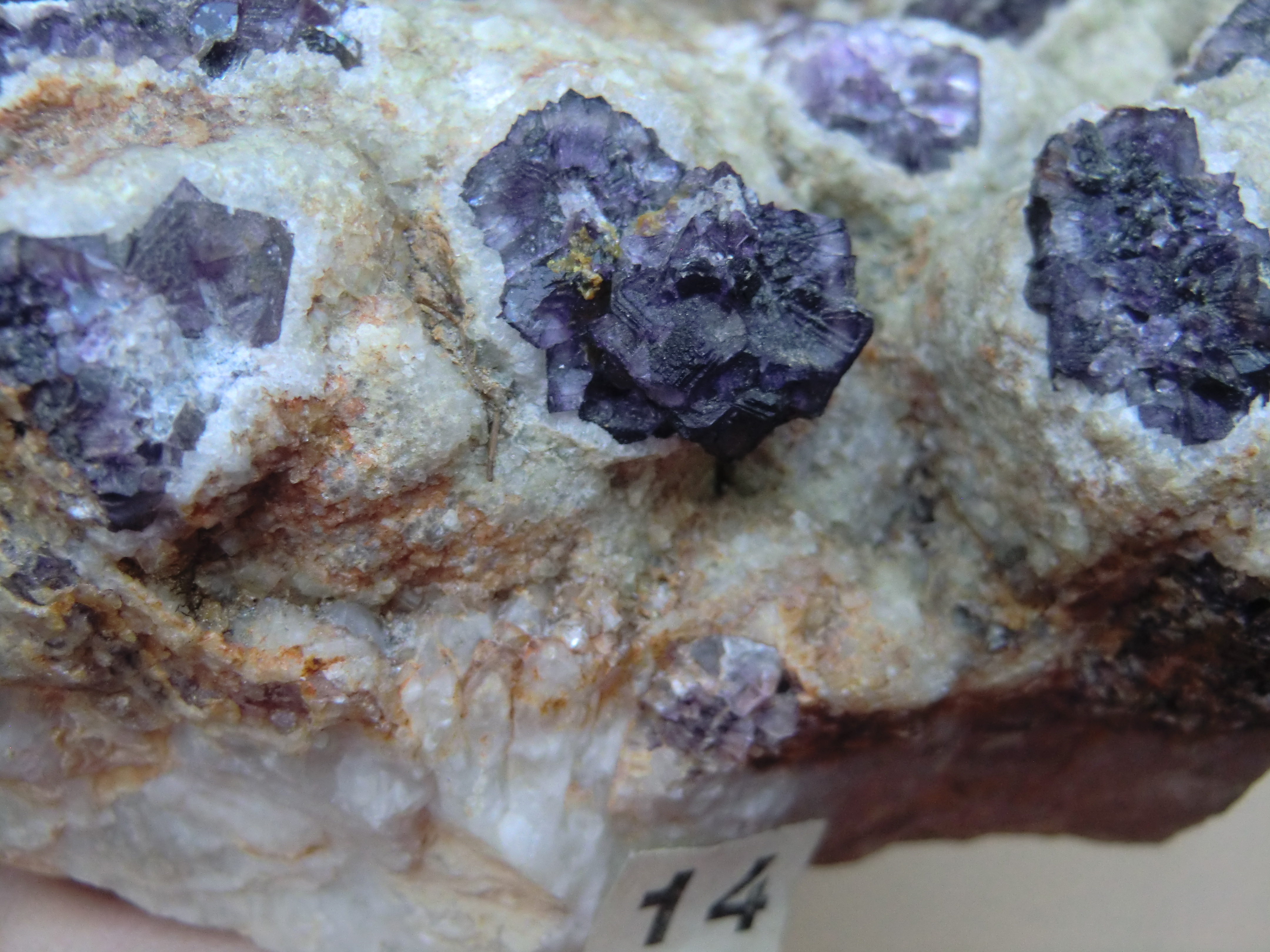

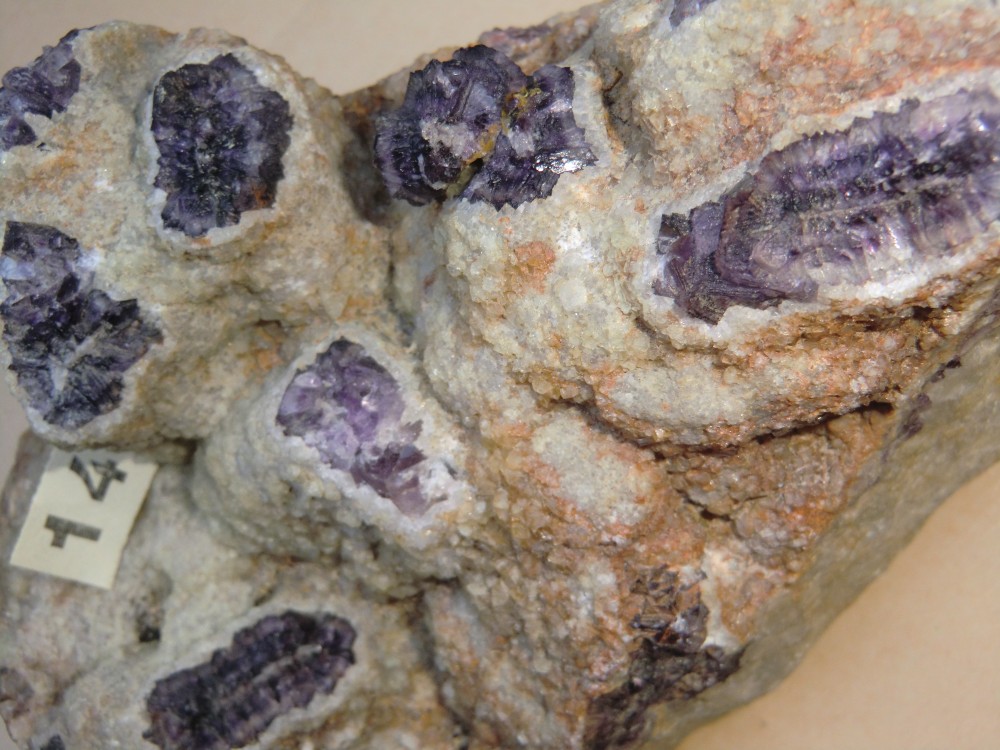

14 -  fluorine violette !.. 17 x 9 x9 cm
Merci par avance de vos réponses et explications
Cordiales salutations
Roger

la 11 est une pièce du rubis(traces rouge) dans de la zoïsite (vert), probablement de Tanzanie.
Et la 12 est une malachite, peut-être du Congo...
La 13 doit être une tourmaline sur gangue de quartz.

 8 voir pour Hübnérite
 9 je ne vois pas bien, voir pour Torbernite
10 Chrysocolle
11 Zoisite - Rubis
12 Malachite
13 Rubellite
14 Quartz Améthyste sous Calcite, tests à faire.

dite mois pour l'echatillon 11 d'ou provient-il?   il se peut qu'il s'agit d'une altération potassique (orthose ) associé à un porphyre?
Bonjour
je ne connais pas la provenance.
cordialement
