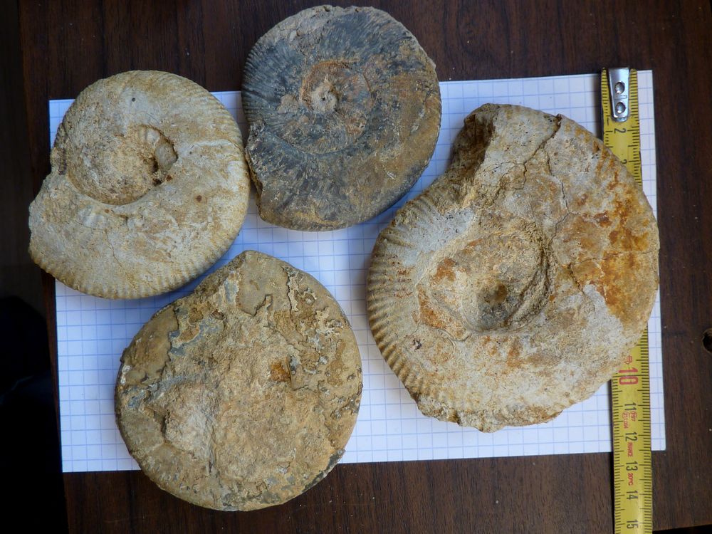

J'ai trouvé un truc énorme, incomplet mais bien balèze (un nautile je dirais), je ferai une photo dès que ma femme aura accepté un énorme cailloux de plus dans la maison...
Donc, voilà le truc "énorme"... en fait je penche pour un nautile, le diamètre étant de 25 - 30 cm. La bestiole était visiblement cassée avant d'être enfouie vu qu'on y trouve des fragments d'ammonites et de brachiopodes. Il est en 3 morceaux.
Le principal morceau :
Les 2 autres morceaux assemblées, montrant la forme de la section, du moins au niveau du ventre :
Vue de profil :
Ici, on voit comme des côtes sur la zone ventrale :
Je n'ai pas connaissance de nautiles de cette taille à ce niveau (Callovien inférieur et/ou moyen).
Le truc bizarre, c'est que celui-ci était en fait juste à côté d'un autre nautile de bonne taille, également brisé... mais visiblement pas de la même espèce...
le genre Cenoceras est représenté jusqu'à la limite jurassique moyen/supérieur et certaines espèces sont assez grandes pour correspondre . Mais je dis peut être une bêtise, donc je laisse le dernier mot aux experts sans ce domaine :content:

ok... ce serait une ammonite alors, j'ai encore du boulot pour identifier tout ça. Je galère rien que pour la famille des fois !
Il y a 2 heures, Aego a dit :
je verrais bien une très grosse Cardioceratidae coupée en deux .
Théoriquement, je suis dans le callovien inférieur, une Cadoceras serait peut-être une piste à suivre (??). Bon, faut dire que l'engin est bien mal conservé...
Avec 25 cm, c'est déjà la moitié de la couche qui est sensée regrouper une bonne part du callovien inférieure à elle seule avec ses 50 cm environ d'épaisseur. La roche est parfois en lumachelle, avec des fragments de coquilles d'ammonites à la pelle, des brachiopodes et quelques gastéropodes, sans oublier des rostres de bélemnites. Je crois que c'est ce qu'on appelle une série condensée ?
Avoir une ammonite complète tient du miracle.
D'ailleurs, sur celle-ci, je crois deviner l'ouverture ("lappets"), je rêve ou pas ?

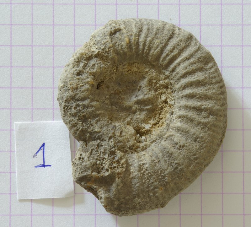

J'ai pu identifier avec quasi certitude la perisphinctidae de la dernière photo (numérotée "1" sur la photo). Il s'agirait d'une Choffatia (Grossouvria) chanasiense MANGOLD 1970, d'après MANGOLD 1970...
Mon exemplaire n'a essentiellement que la loge d'habitation de bien conservée. L'identification se base sur le fait que l'espèce a déjà été retrouvée dans l'oolithe ferrugineuse du même site et à proximité, l'âge correspond donc (zone à Koenigi et/ou éventuellement Patina) et que la description correspond. Les dimensions d'une part, bien que la mienne soit légèrement plus comprimée (ce qui peut provenir d'une déformation). D'autre part, les formations paraboliques présentes sur le premier quart de tour de la loge, les côtes secondaires nettement rétroverses qui deviennent radiales en fin de loge, les côtes primaires bifurquées avec une côte intercalaire externe entre chaque paire de secondaires, la loge qui tend à se comprimer.
Le péristome est donc par contre partiellement conservé.
Je remets des photos de cette reineckeidae (précédemment "spécimen n°13") qui n'est donc pas une Rehmannia reissi. Malgré qu'elle soit très incomplète, je pense pouvoir reconnaître quasi sûr une Rehmannia (R.) grossouvrei (PETITCLERC) macroconque, le variant B à costulation fine et dense cité par CARIOU (1984) et qui est assez caractéristique.
Je crois reconnaître le stade à bullae avec des côtes tri ou quadrifurquées + intercalaire caractéristique du variant B.
C'est donc l'espèce indice de la sous-zone à grossouvrei de la province subméditerranéenne à laquelle appartient à priori le Bugey, la correspondance en province subboréale la placerait donc dans la zone à Koenigi (sous-zone à Gowerianus) qui est utilisée par ENAY pour la notice de la carte de St Rambert.
Avec 44 mm de hauteur, on devrait être à un diamètre estimé autour des 150 - 160 mm.
Je sais pas si c'est passionnant, mais comme j'avais un peu galéré sur le coup du variant...
