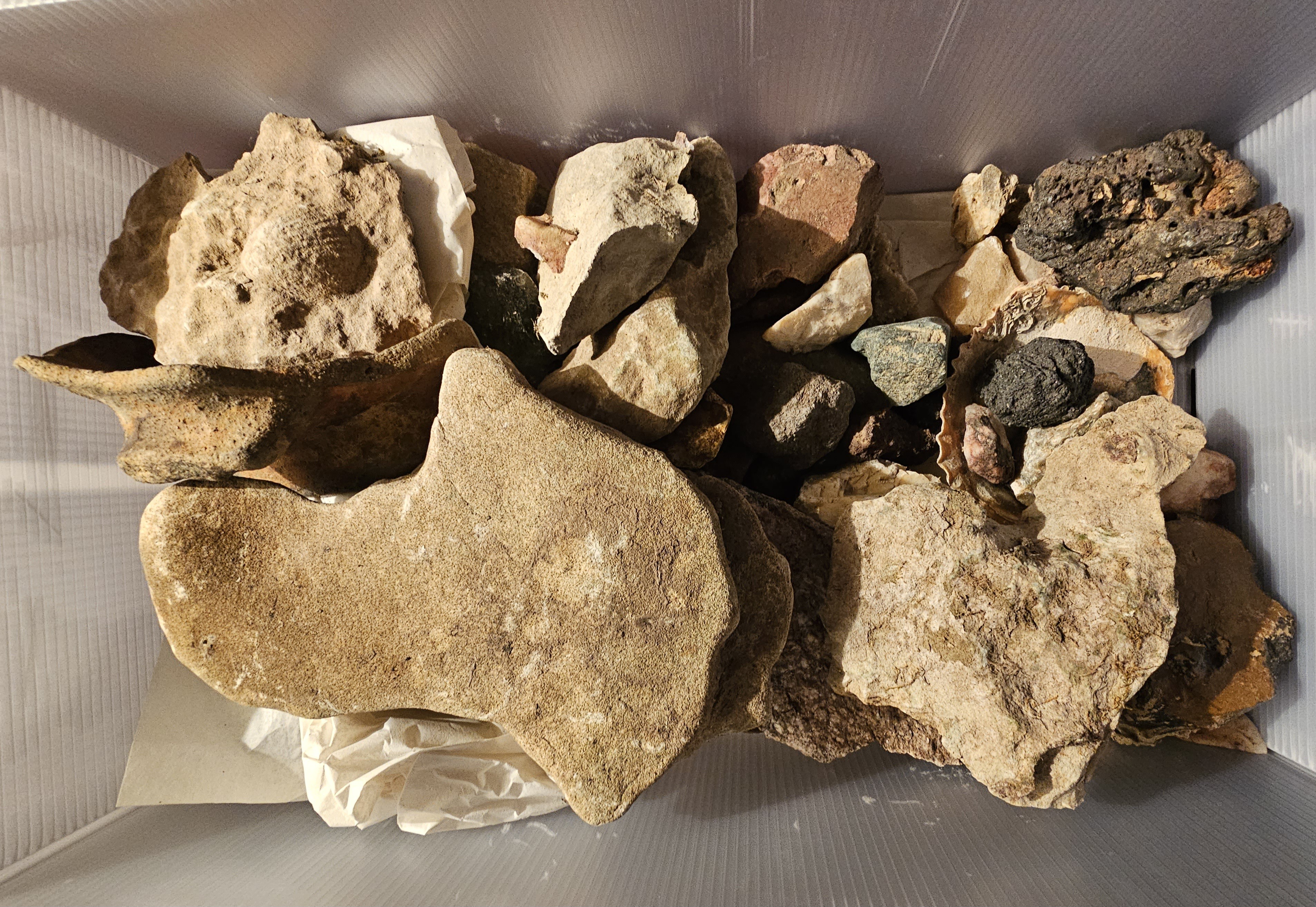

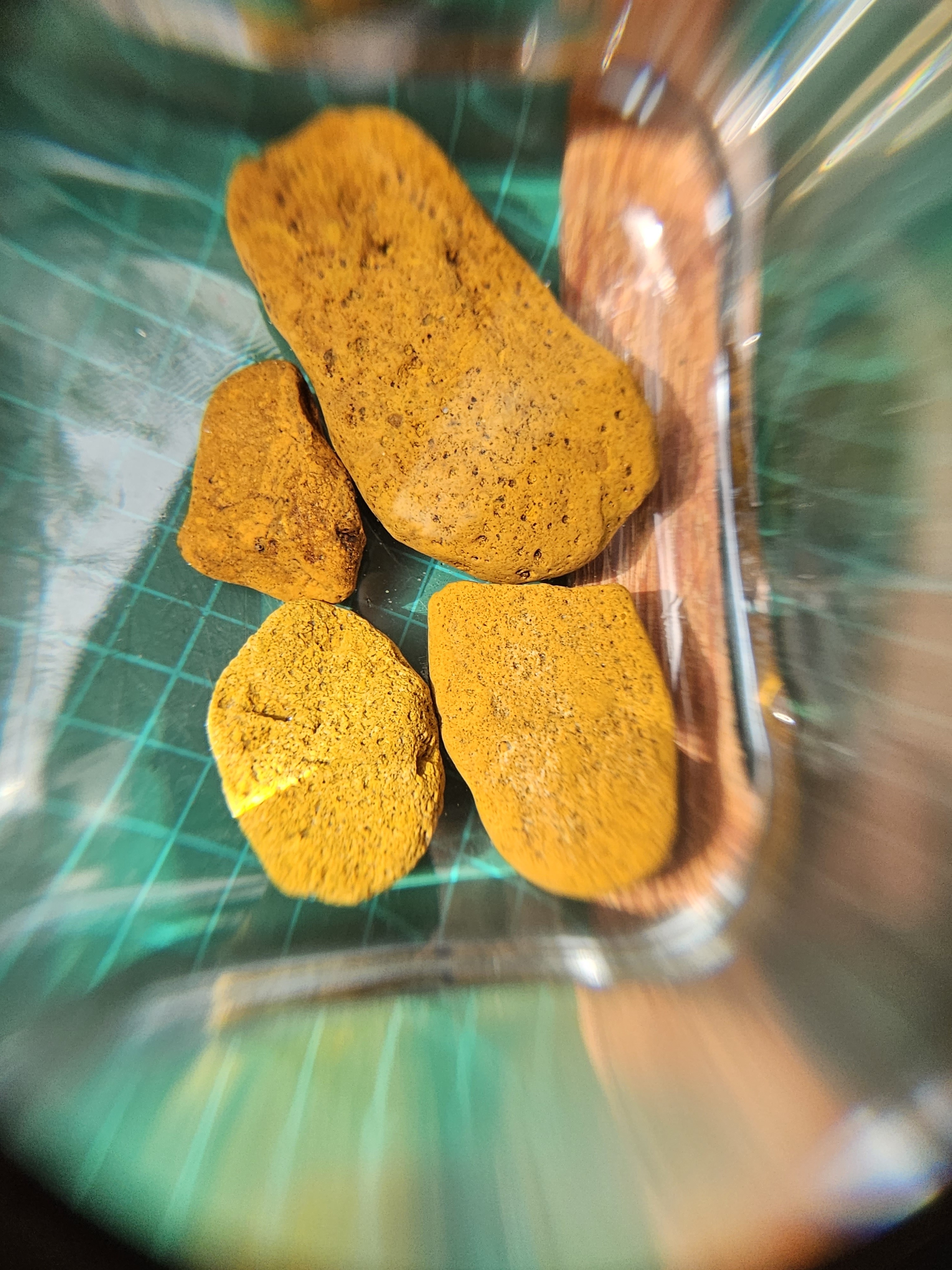

Heureusement, vous vous doutez bien que j'en avais gardé au moins quatre de côté, sans compter les centaines d'autres que vous n'avez pas encore vu et dont la plupart restent à découper soigneusement.

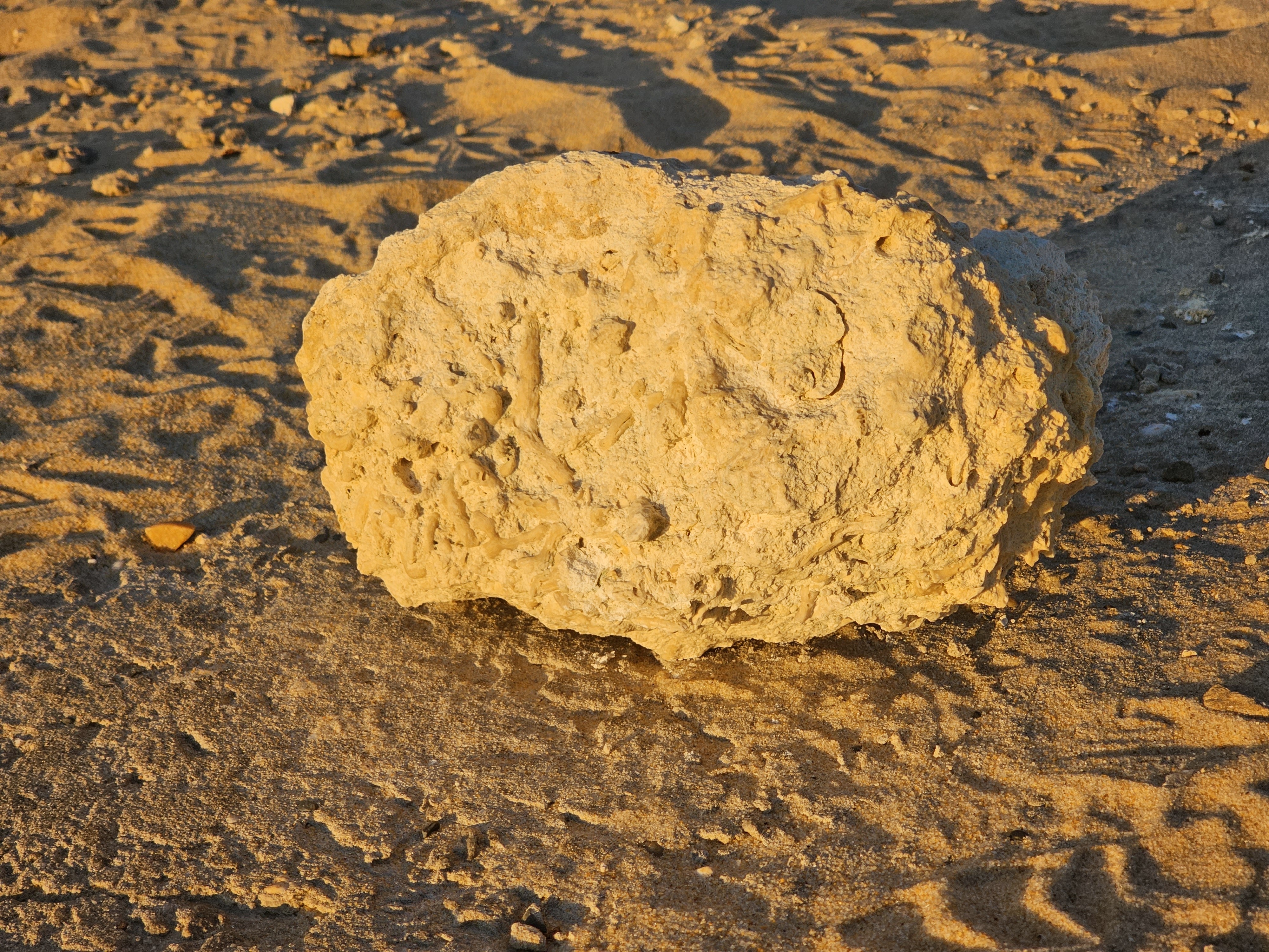

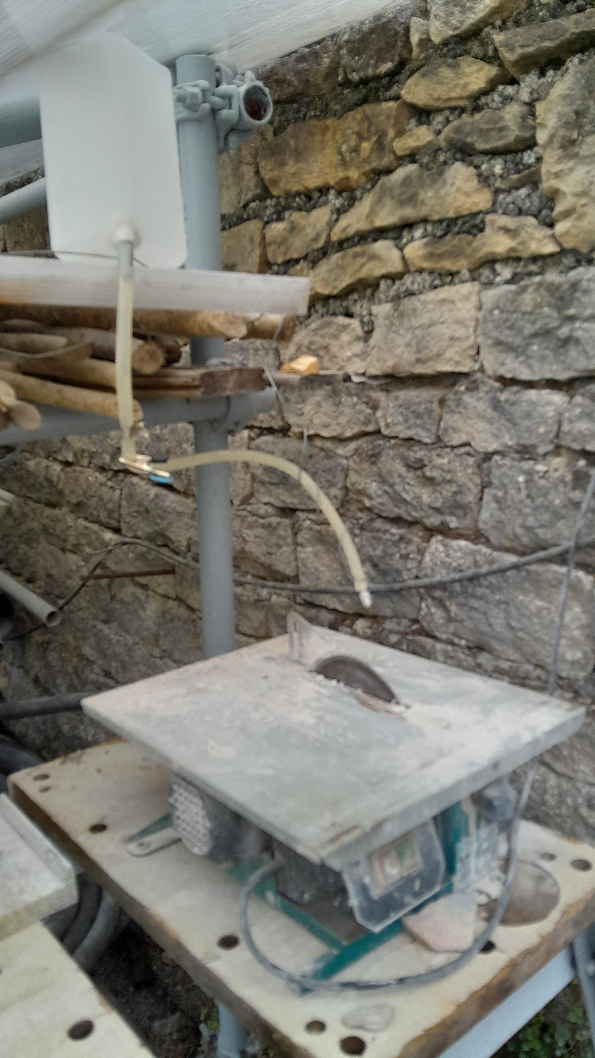

Mais pour cela il va me falloir adapter une scie à bois sur table.., afin qu'elle puisse aussi découper les roches avec de l'eau, ainsi que pour pouvoir y fixer dessus des disques diamant plus classiques et surtout avoir plus d'espace.
Salut Nanil
Attention avec ta scie a bois sur table sa tourne trop vite ,l eau ne peu pas rester en contact avec la pierre ,sa va chauffer !!!!
Jai chiner une scie a carrelage avec disque diamant c est top !!!! Sa tourne pas vite est la lame trempe dans l eau ( bac d eau dessous la table )
Pour les grosses pièces j ai une grosse meule (diam 230mn ) découpe et polissage ....
Bonjour Fred, je vais jouer avec les poulies et tenter d'y coller dessus un variateur, sans oublier le bac récupérateur...
Je viens de renvoyer une carreleuse électrique, car même sans l'avoir essayé c'est un truc fabriqué à l'emporte pièce bourré de vibrations.
Déjà, rien qu'en vissant le disque dessus, ce dernier touche la table...
Ainsi, on est un peu obligé de se fabriquer ou d'améliorer les outils disponibles de cette époque au progrès impactant de pleine face les murs immobiles, cette évolution qui nous apprend comment scier correctement et sans bavure la branche sur laquelle on est assis.
Après si tu as un tuyau pour trouver un ancien modèle solide n'hésite pas, car c'est un peu désespérant l'histoire...
La mienne acheter dans un vide grenier ,mais un vieux truc , pas trop de souci ? J ai une ponceuse a bande sur table bâti en fonte que du bonheur
Comme tu le dit les trucs de maintenant sont en tôle !!! Sa grelotte de tous les cotées .....
Ello Nanil
J ai amélioré la scie à eau,j ai mis un goutte à goutte par dessus,on en prends moins dans le pif,sa tombe juste ou la lame rentre dans la table...
Sa reste du petit bricolage!
