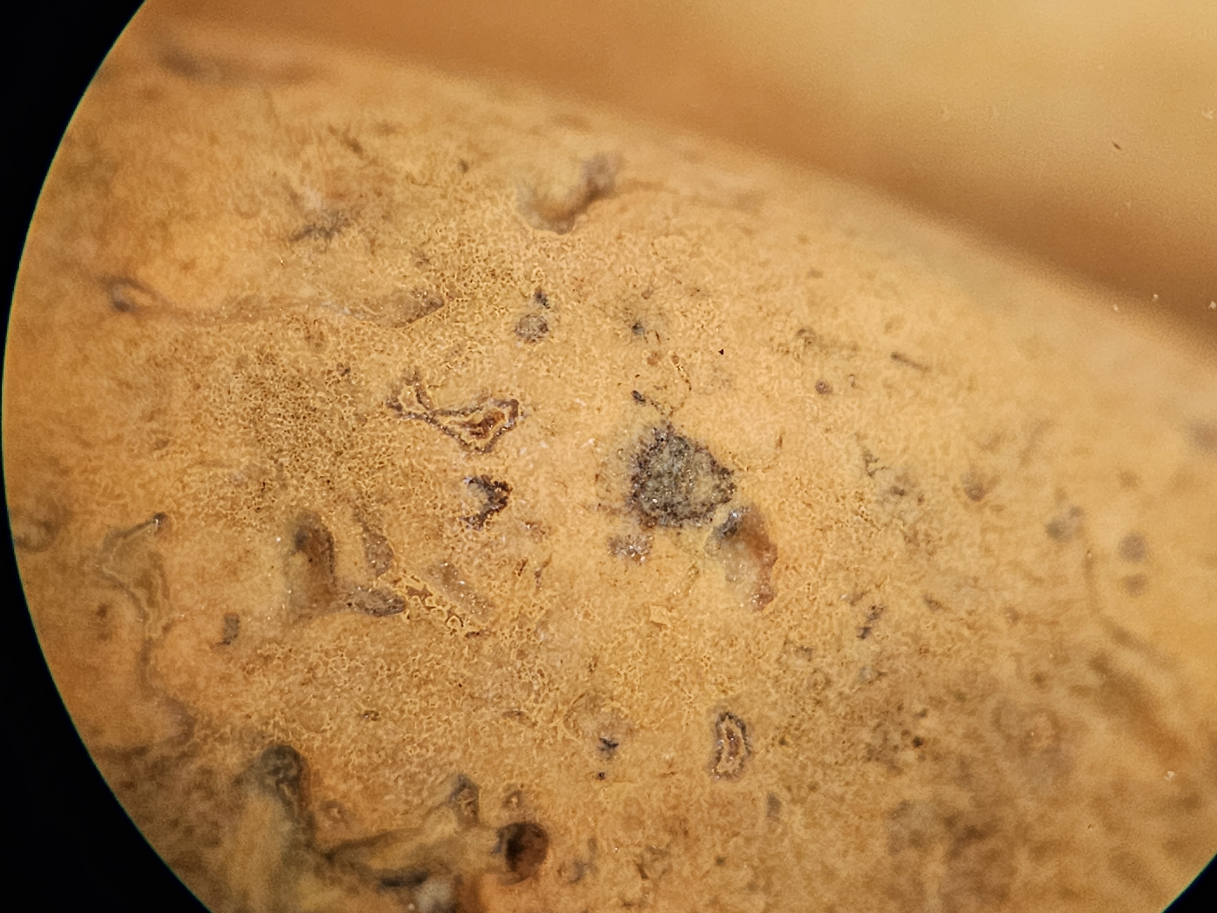

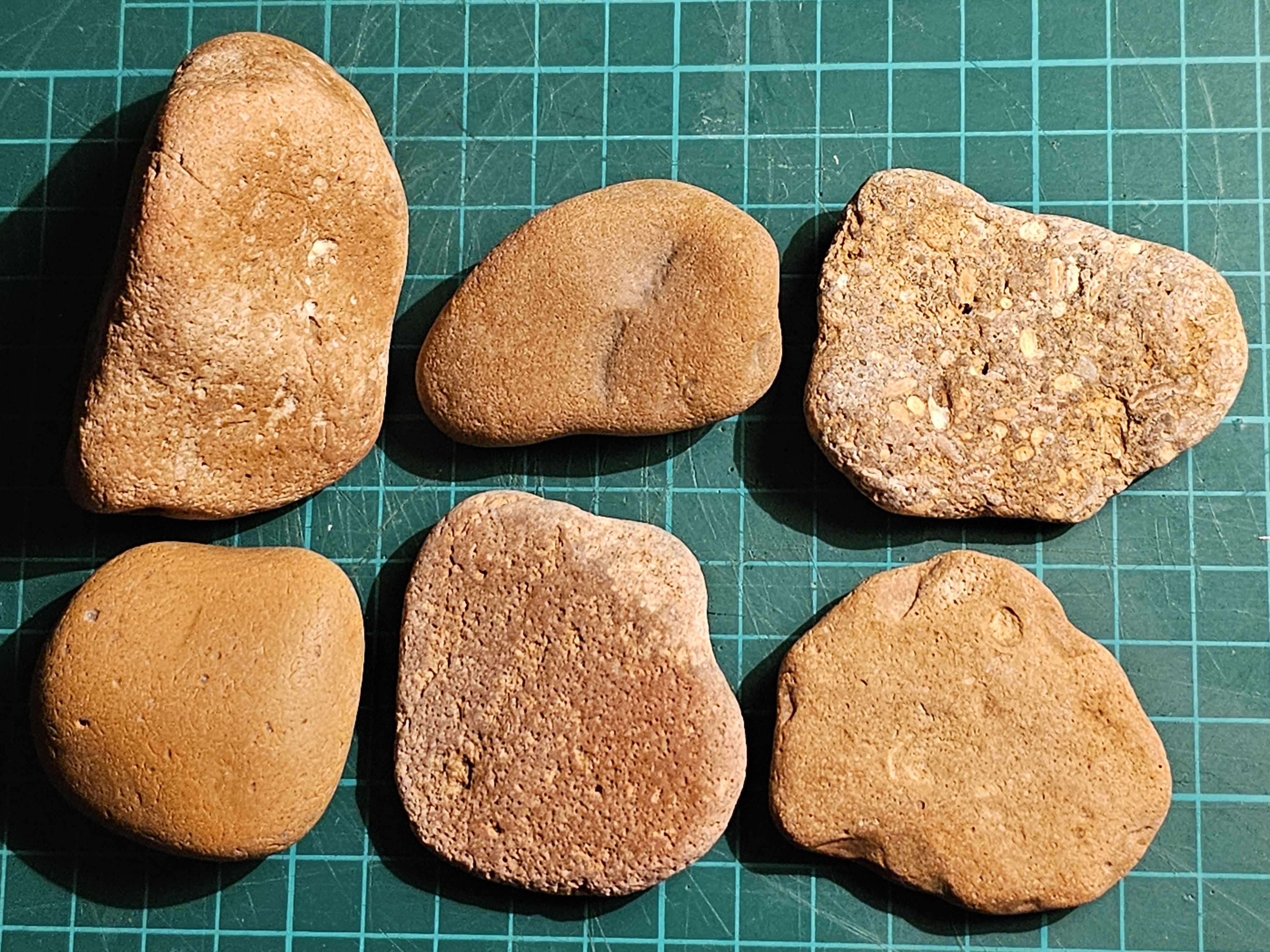

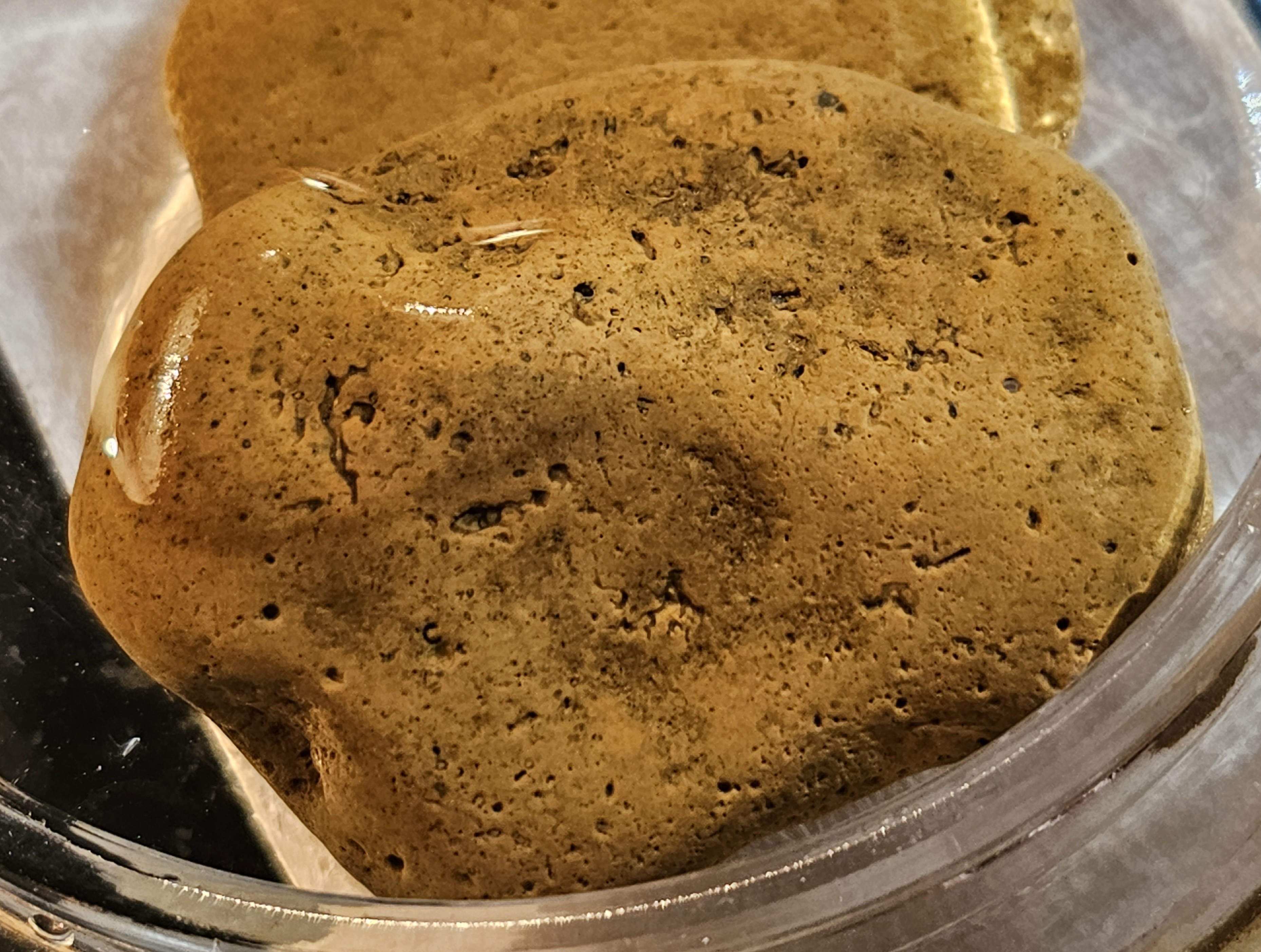

Aperçu à présent de cette première roche à charophytes, la plus simple à déterminer (immergée d'un côté et sèche de l'autre) :
Plus de détail en immersion, en commençant par une empreinte de gyrogonite :

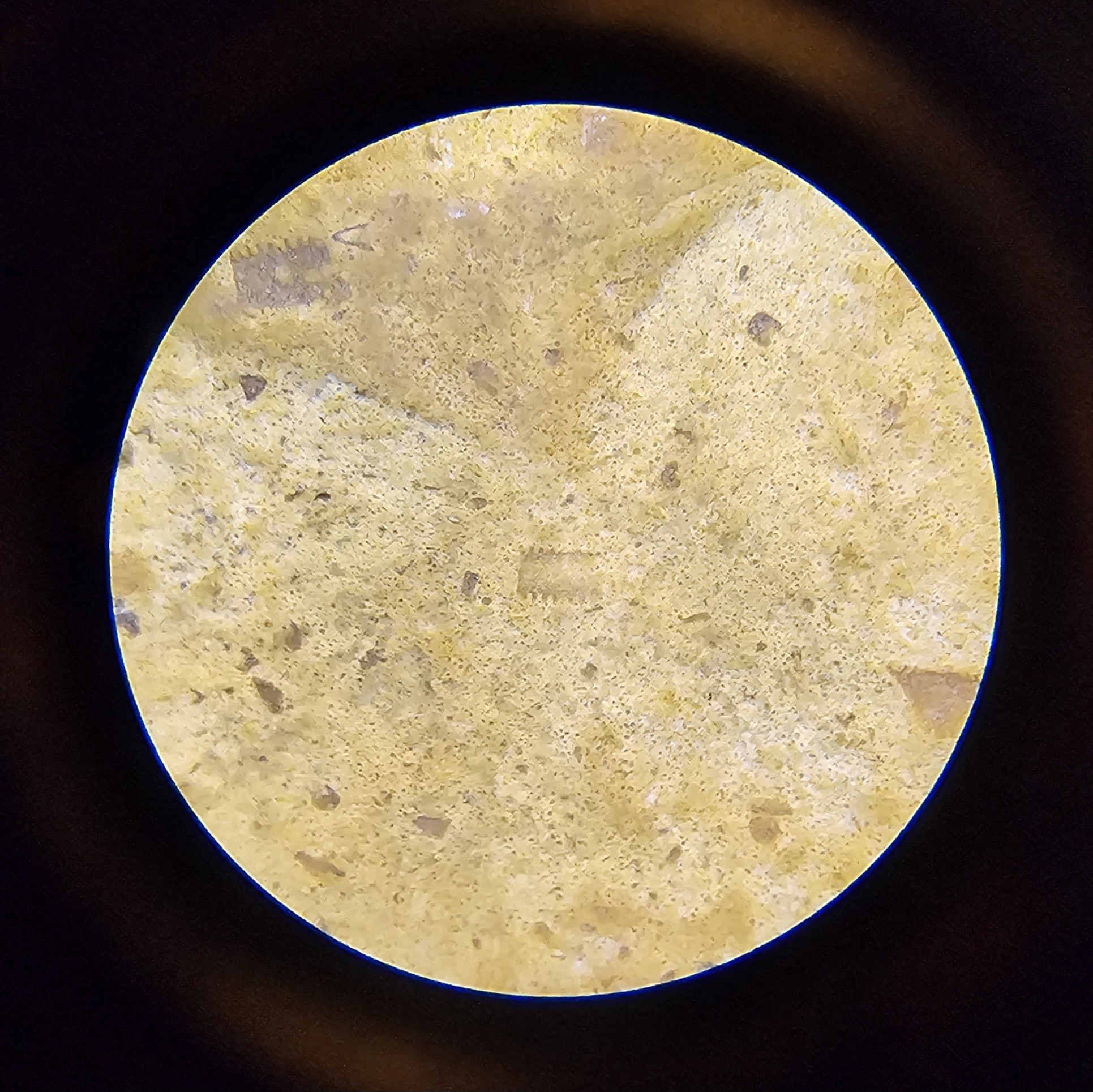

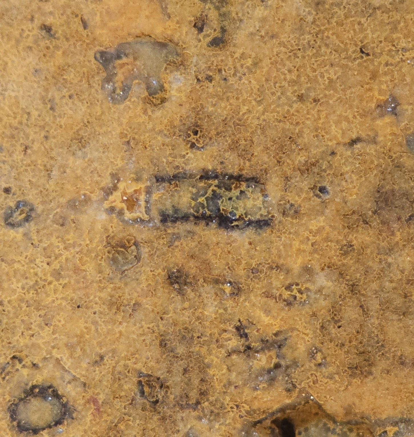

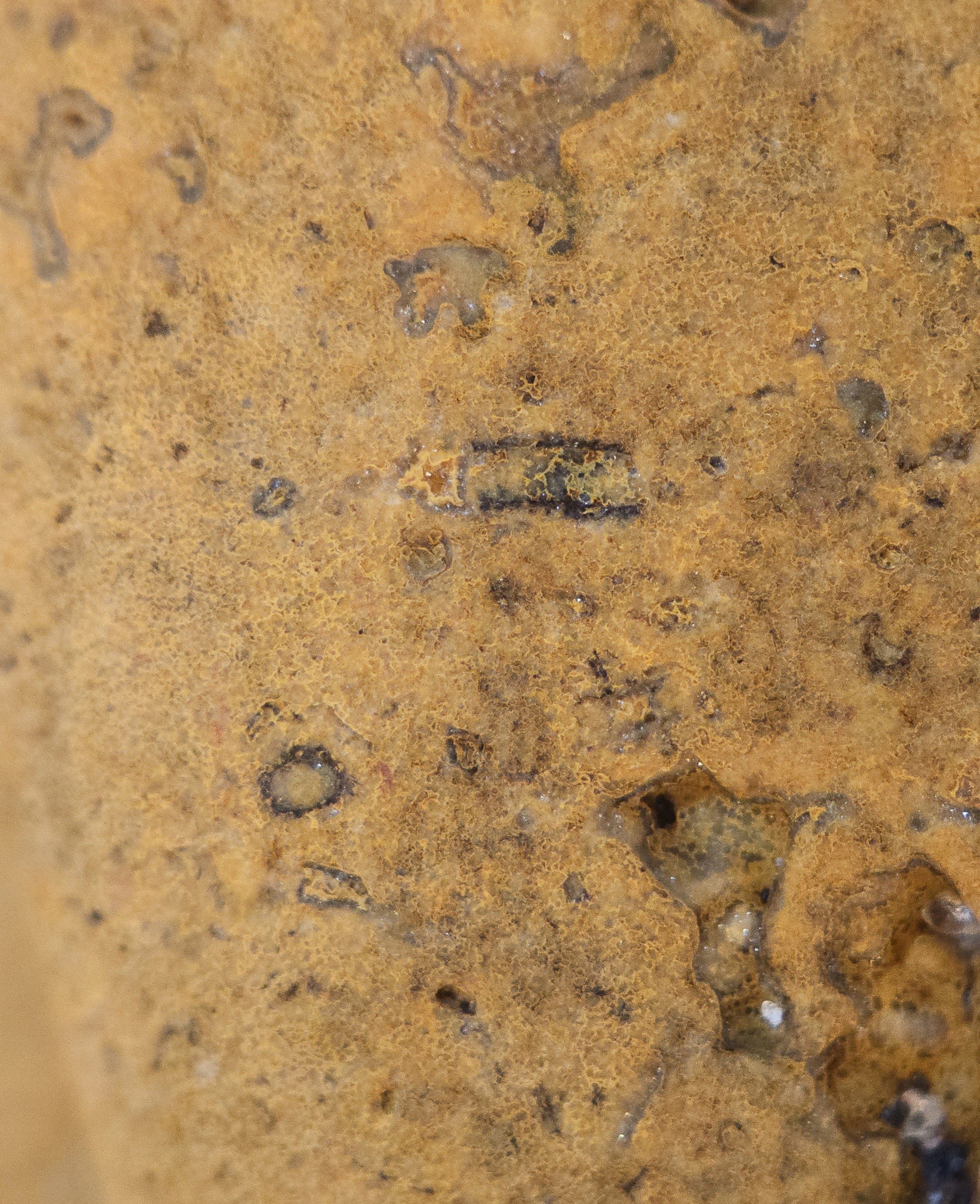

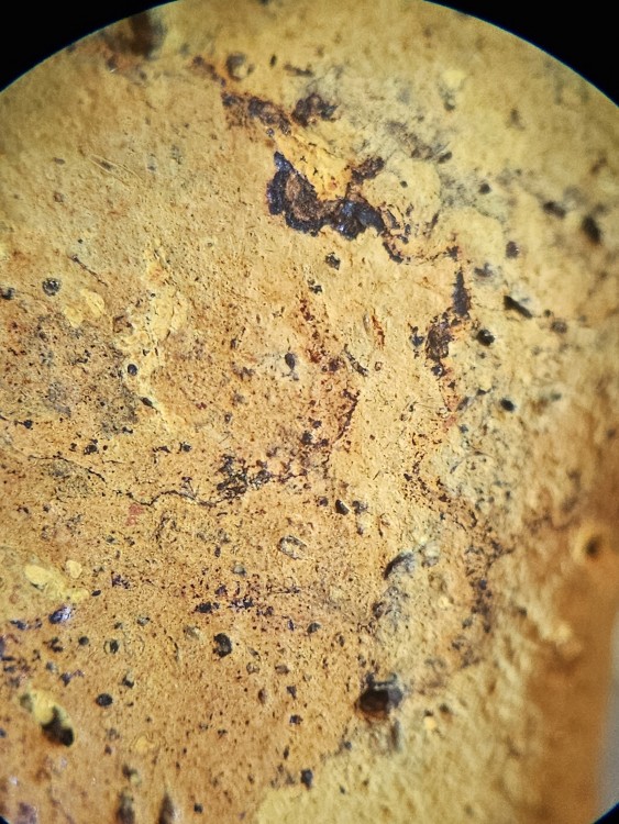

Voici un exemple de confusion possible sur une roche (peut-être du grés) à charophyte, trouvée tout à l'heure lors du triage de cette dernière récolte...
On pourrait croire à un article d'encrine légèrement au-dessus du milieu-droite grâce aux petites dentelures spécifiques, alors que ce n'est que la section longitudinale d'une tige de charophyte, et axiale pour celle un peu vers le bas-gauche, ou encore coupe d'une probable gyrogonite pour celle-ci :
Modifié par Nanil

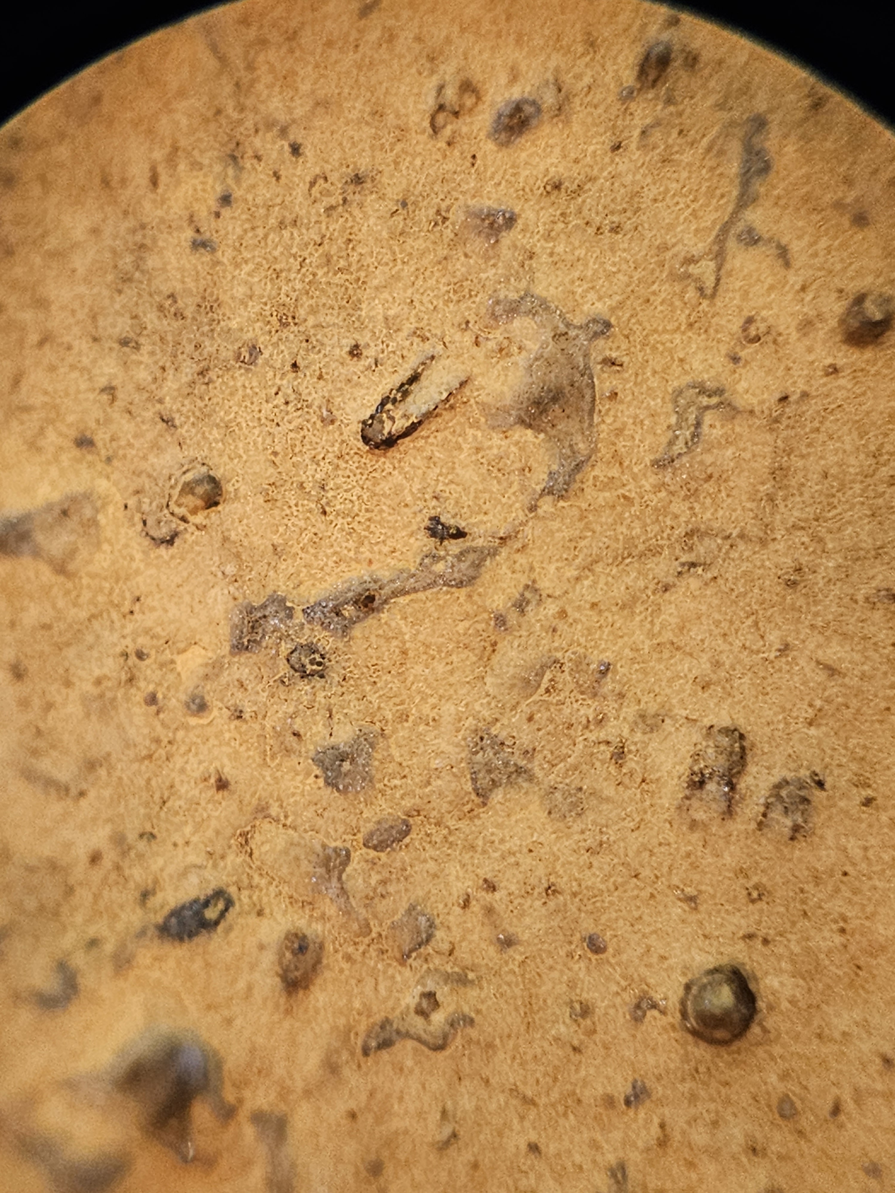

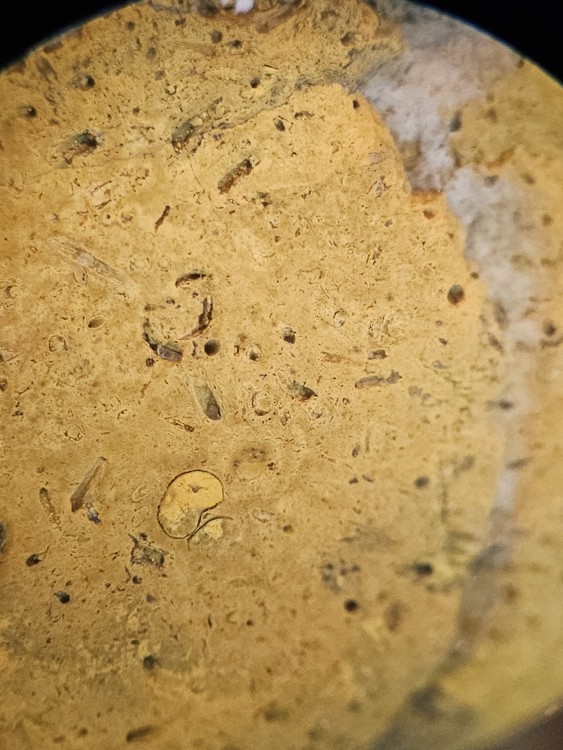

Dans la collection, un échantillon de crinoïdes représente l'exemple parfait de confusion possible avec celui contenant les charophytes :
Section axiale d'article d'encrine :
Section axiale de tige de charophyte, toujours au milieu :
Résultat du jour : charophytes, probable corail rouge rubis comme les crustacés dans la matrice sombre, une roche à grosses nummulites accompagnées de quelques alvéolines, et un élément inconnu...
Pour les échantillons de charophytes de l'autre jours, avec du plus facile aux plus difficile à déterminer, j'aimerais arriver à vous les montrer en vidéo, ce qui me ferait économiser beaucoup de temps sans être moins explicite et en me laissant par là-même une bribe d'espoir d'arriver un jour à être à jour, dans toute la fantastique panoplie d'échantillons que je n'ai pas encore eu le temps de vous présenter... ^^
Le 18/10/2023 à 08:51, jjnom a dit :
Au lieu d'encrine voir du côté des Dasycladales (algues vertes calcaires).

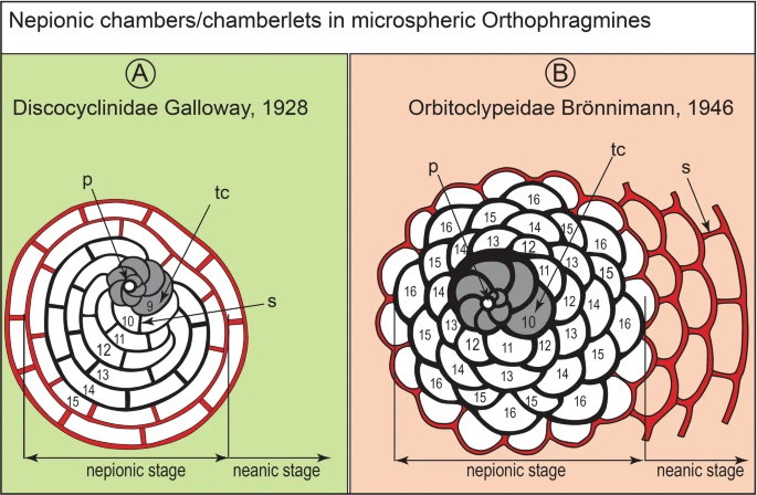

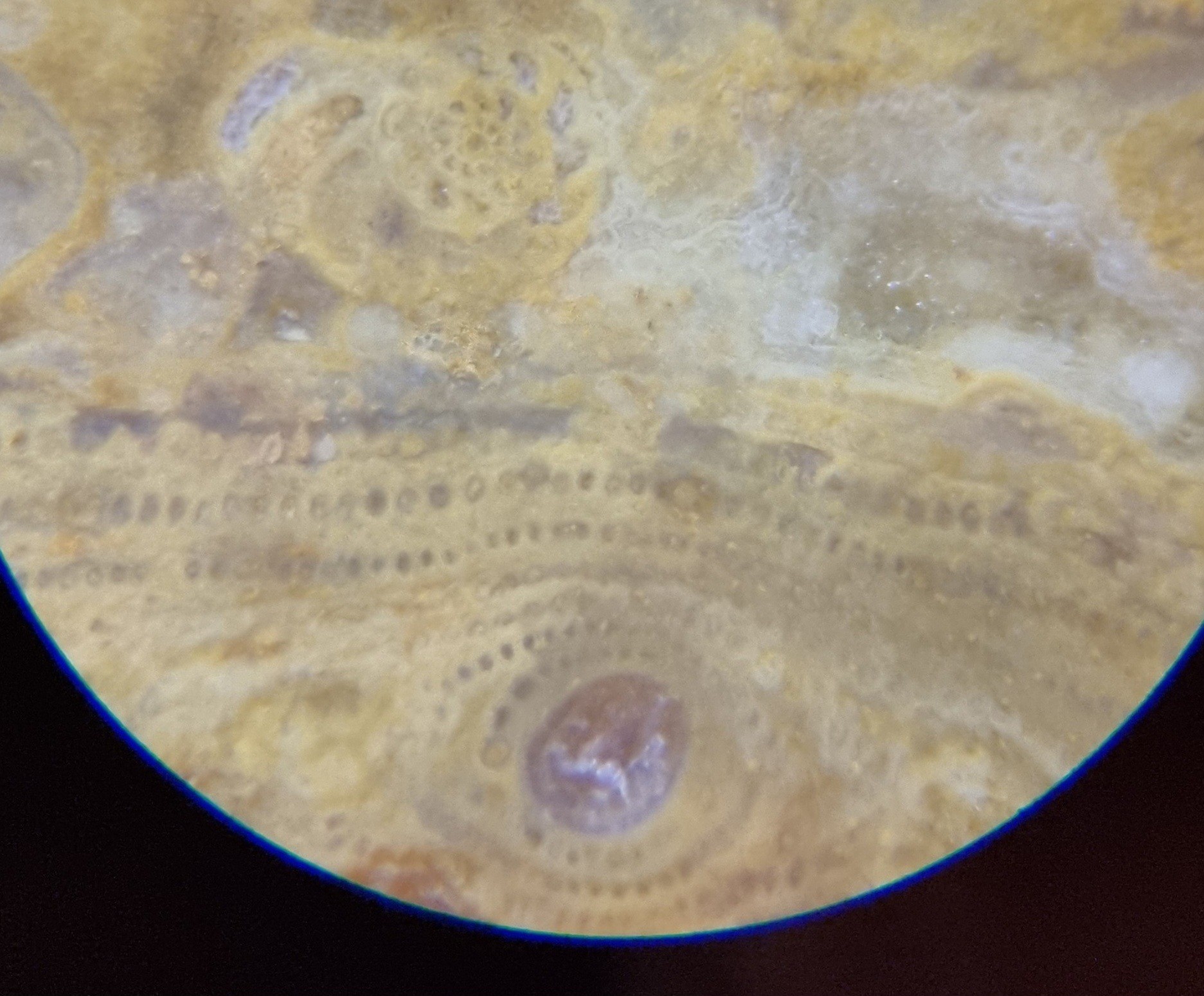

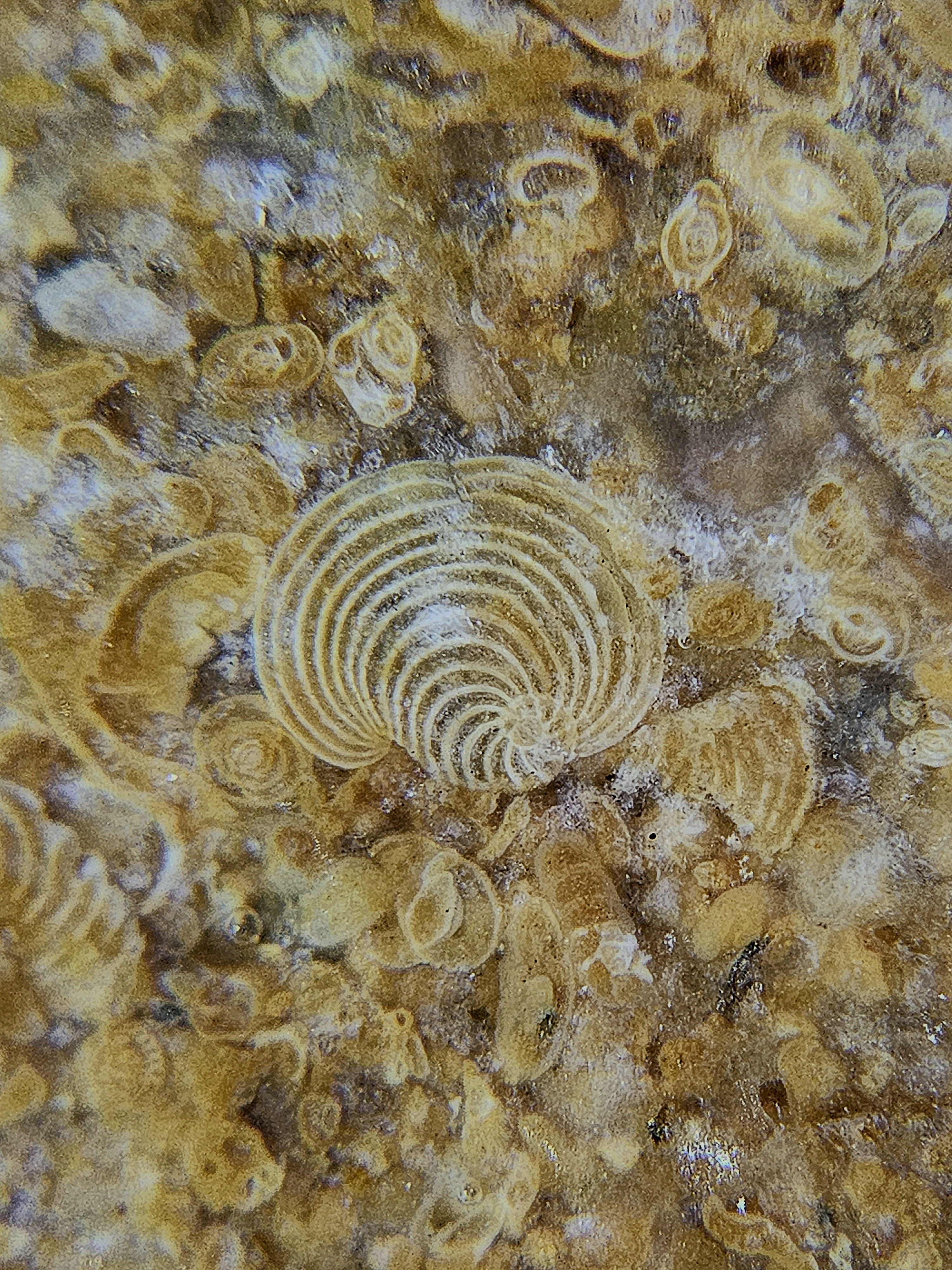

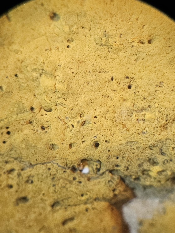

Et peut-être qu'après le ménage de ce jour là, devenu nuit, j'aurais enfin la chance de connaître à nouveau le sommeil, mais toujours moins indifférent que la veille, connaissant à présent l'appelation grâce au lien précédent de ce qu'est le proloculus.

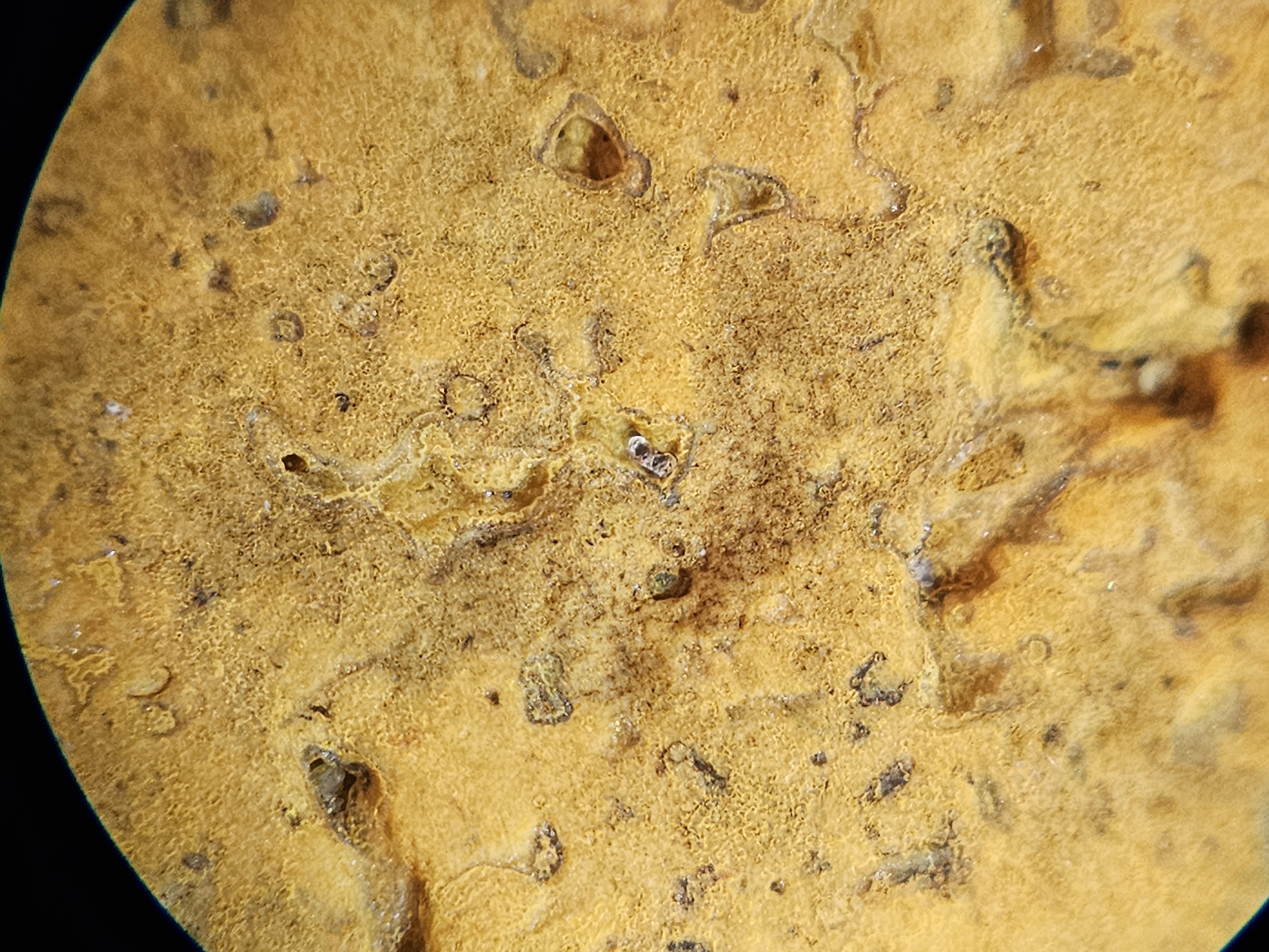

C'est la petite sphère cristaline en bas de la lentille, la toute première loge de ces foraminifères, ici l'alvéoline à travers la loupe binoculaire :
