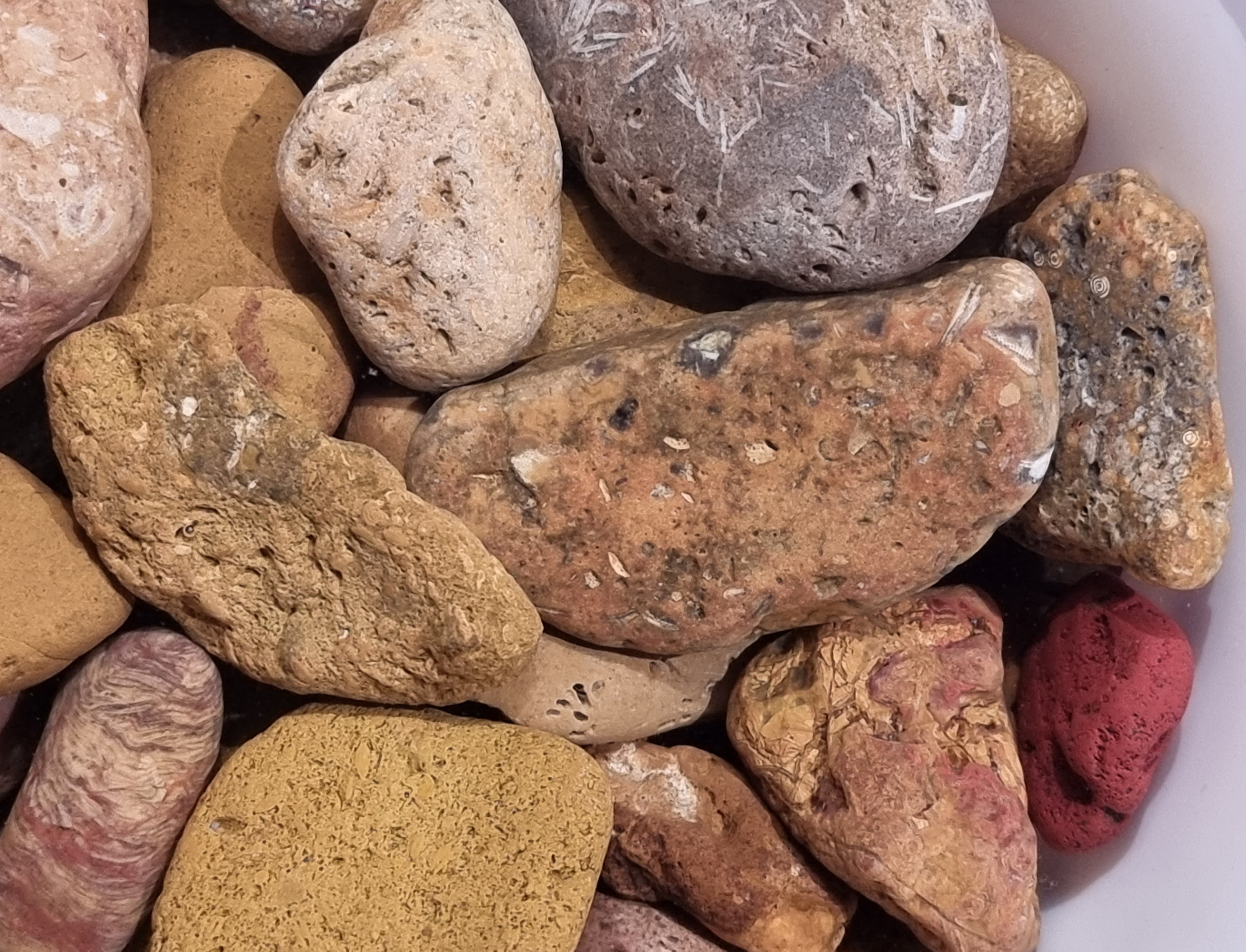

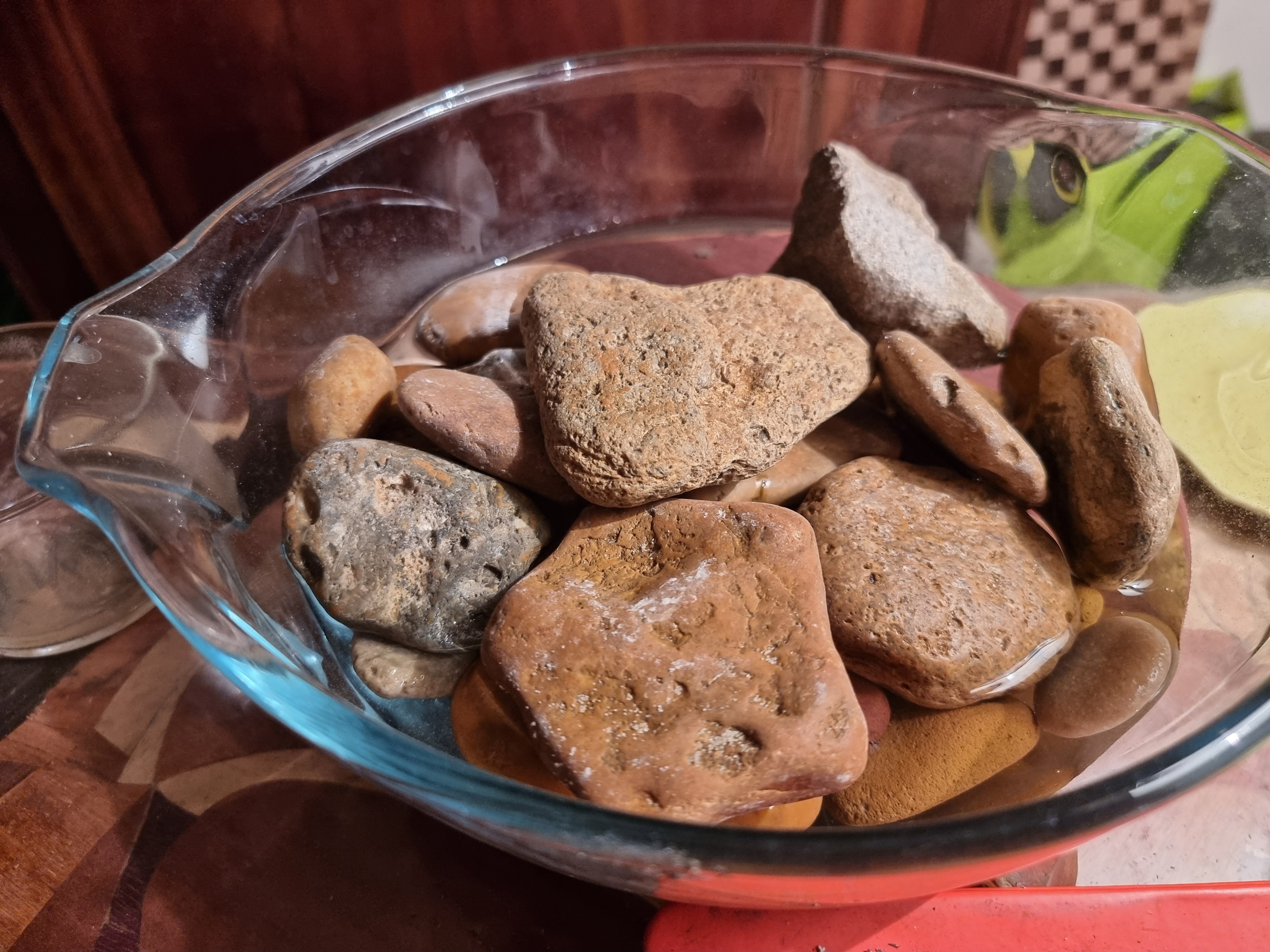

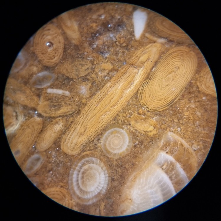

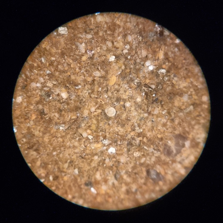

Je suis sans doute pas le mieux placé pour t'encourager, tu ne vas pas me répondre.  Toutefois, je vais donner mon opinion.  En fait, bien souvent on ne connait pas l'age de ces roches, on y voit des foraminifères assez souvent, avec entre autre des nummulites, des alvéolines, des milioles. ça donne une idée de l'age. Mais c'est pas ça l'important. C'est ta présentation qui est intéressante, ton regard. Une bassine de cailloux, mais quel intérêt? En fait toi, tu la mouilles, et tu nous révèles ce qu'il y a de beau dans cette bassine.
Un monde de poésie.  Et au travers des tes zooms progressifs, on y plonge dedans. Il n'y a pas forcément de commentaire, on est plutôt sans voix. C'est un regard sur ce que souvent on ne regarde pas.

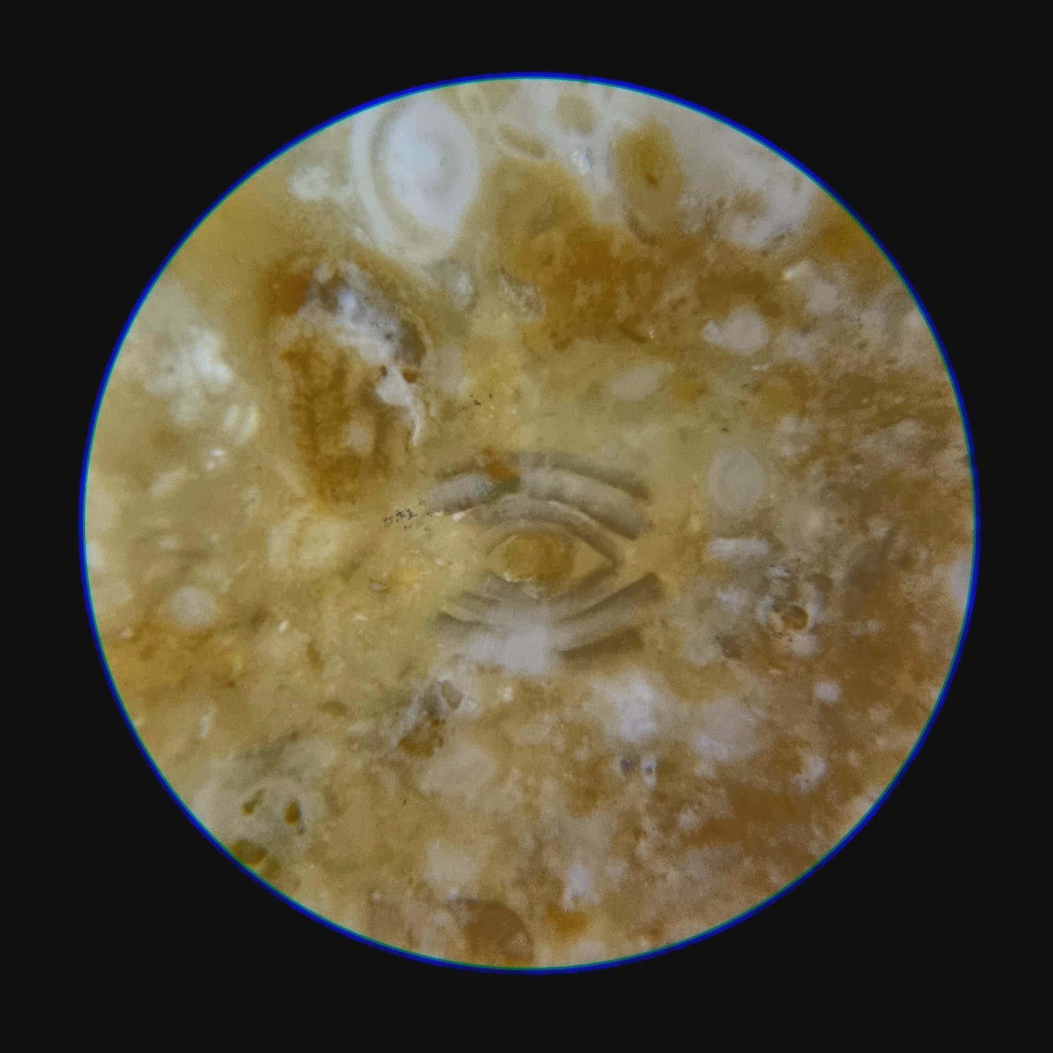

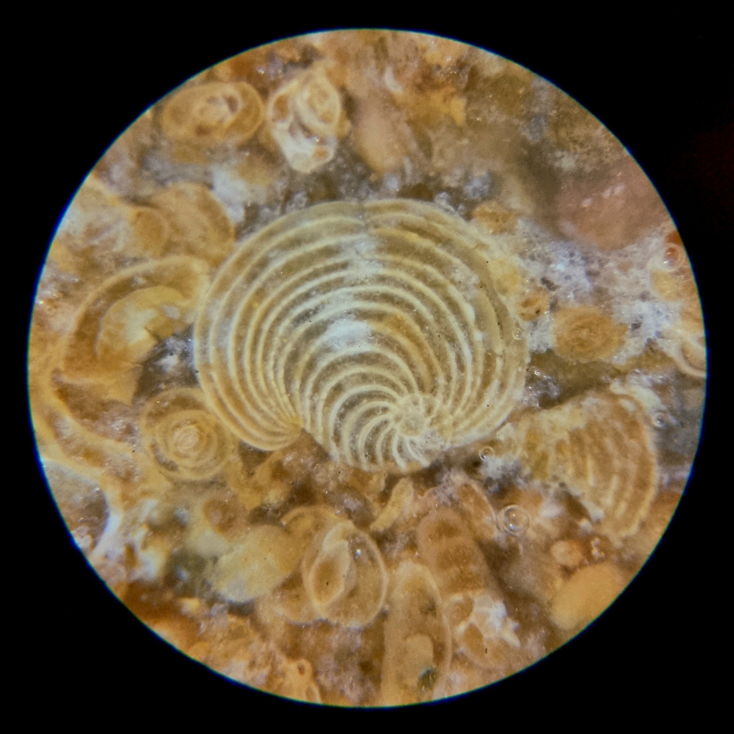

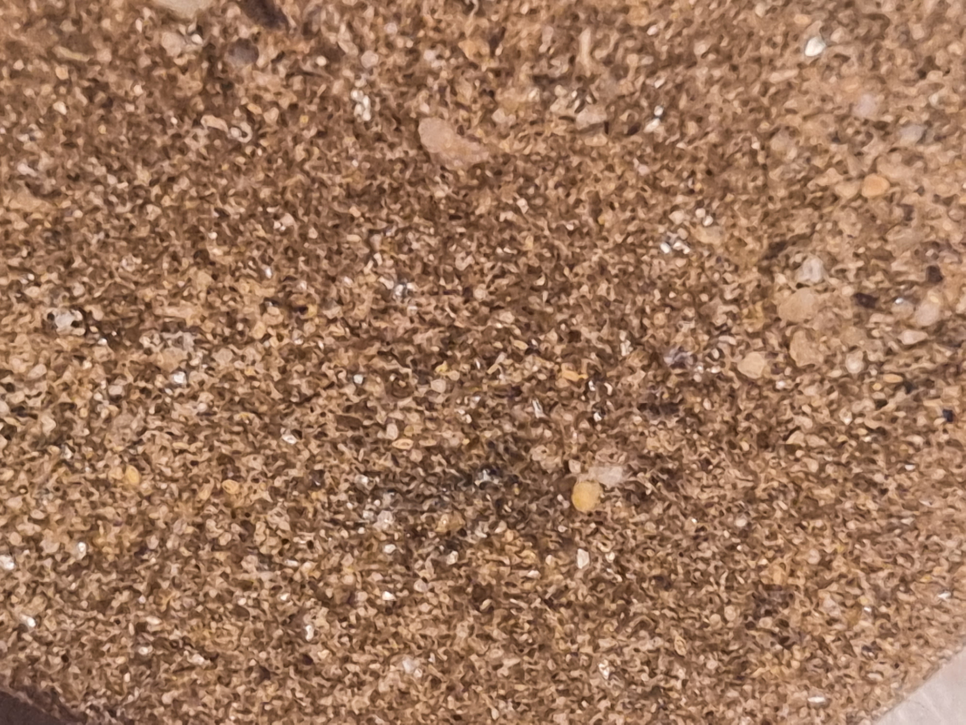

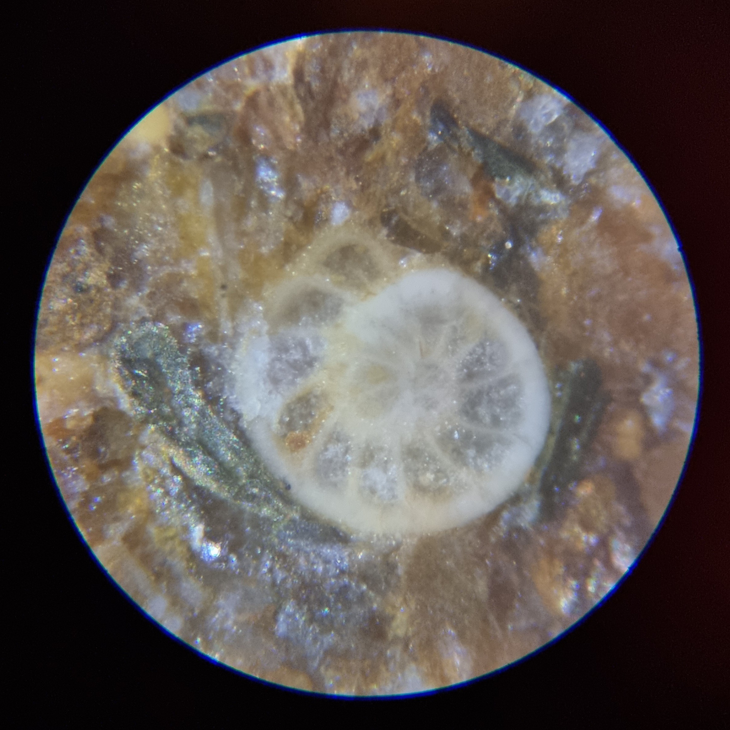

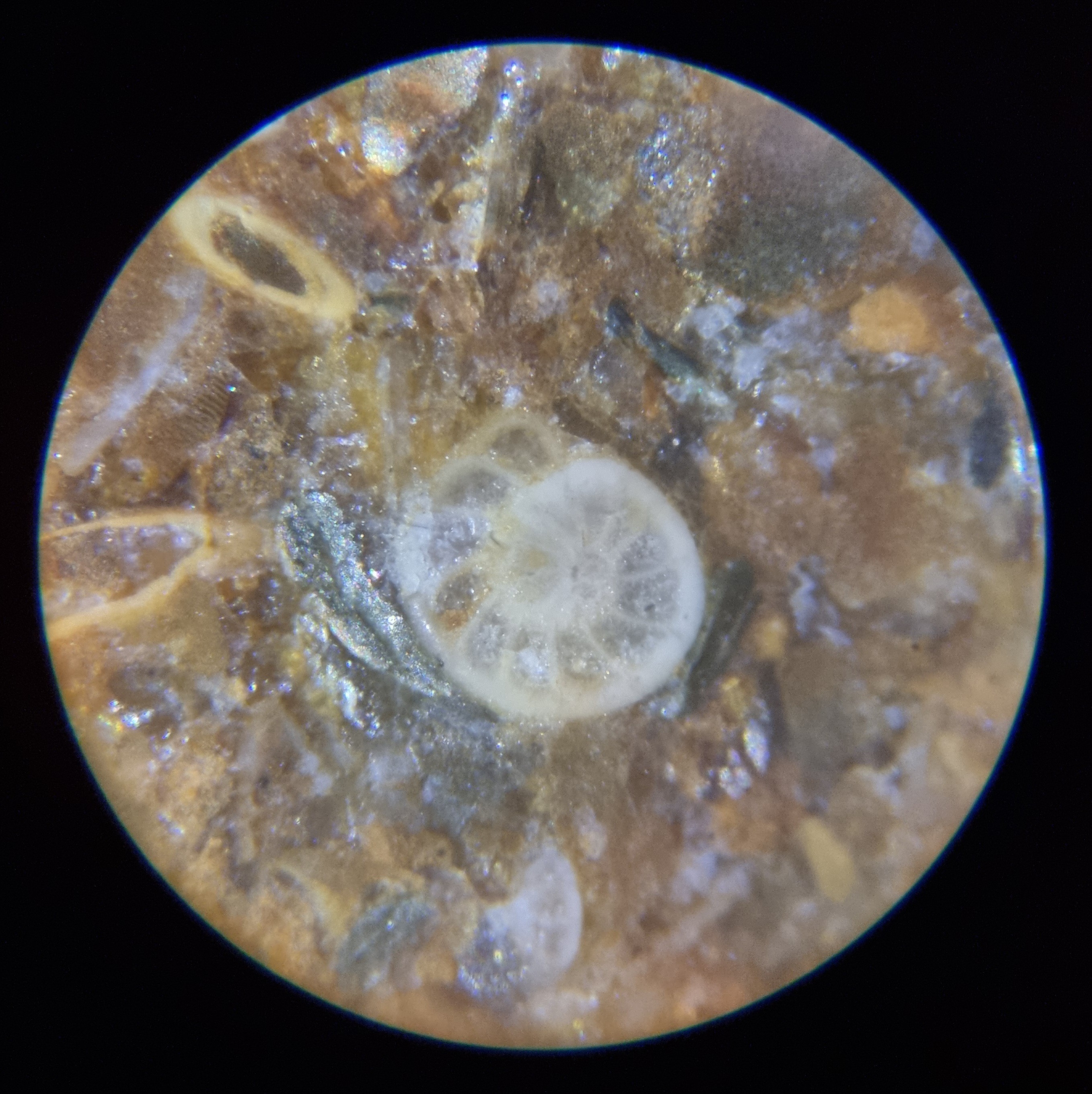

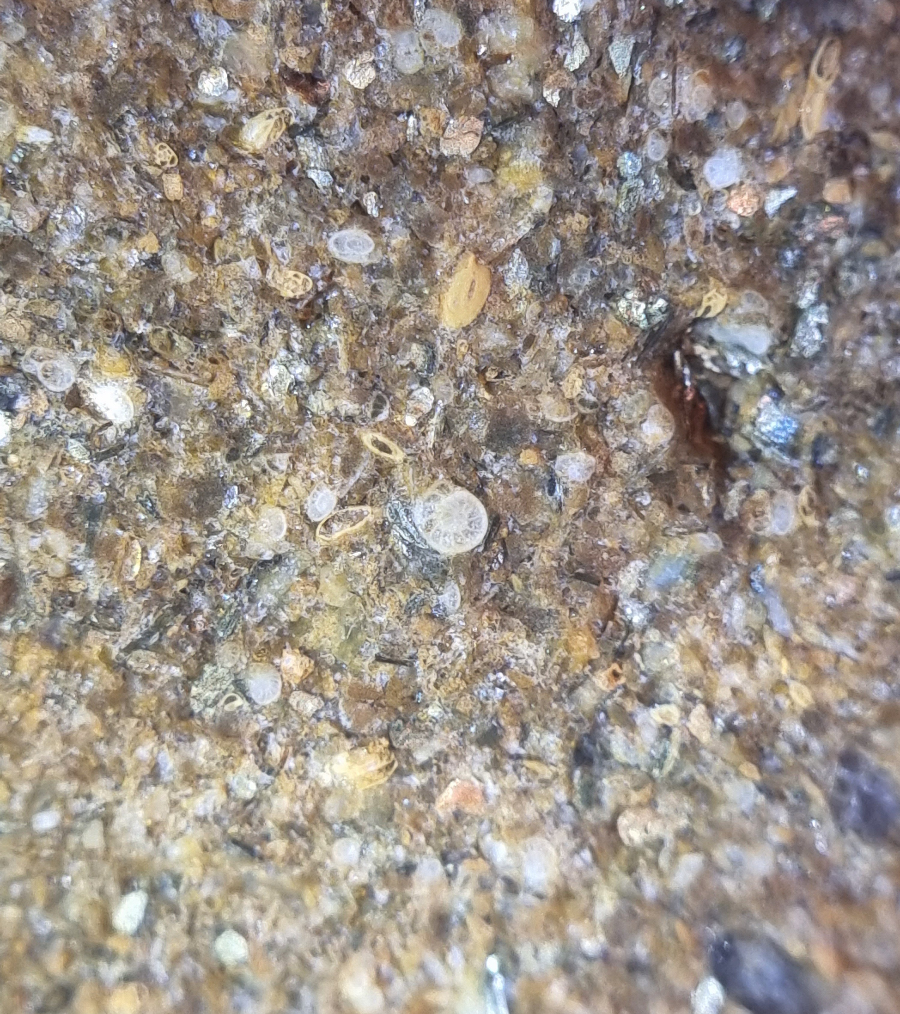

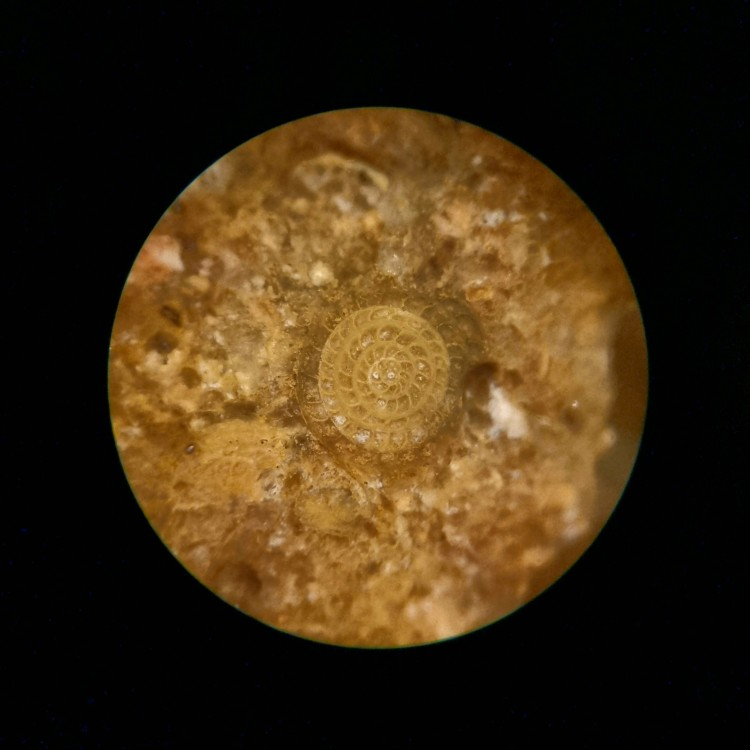

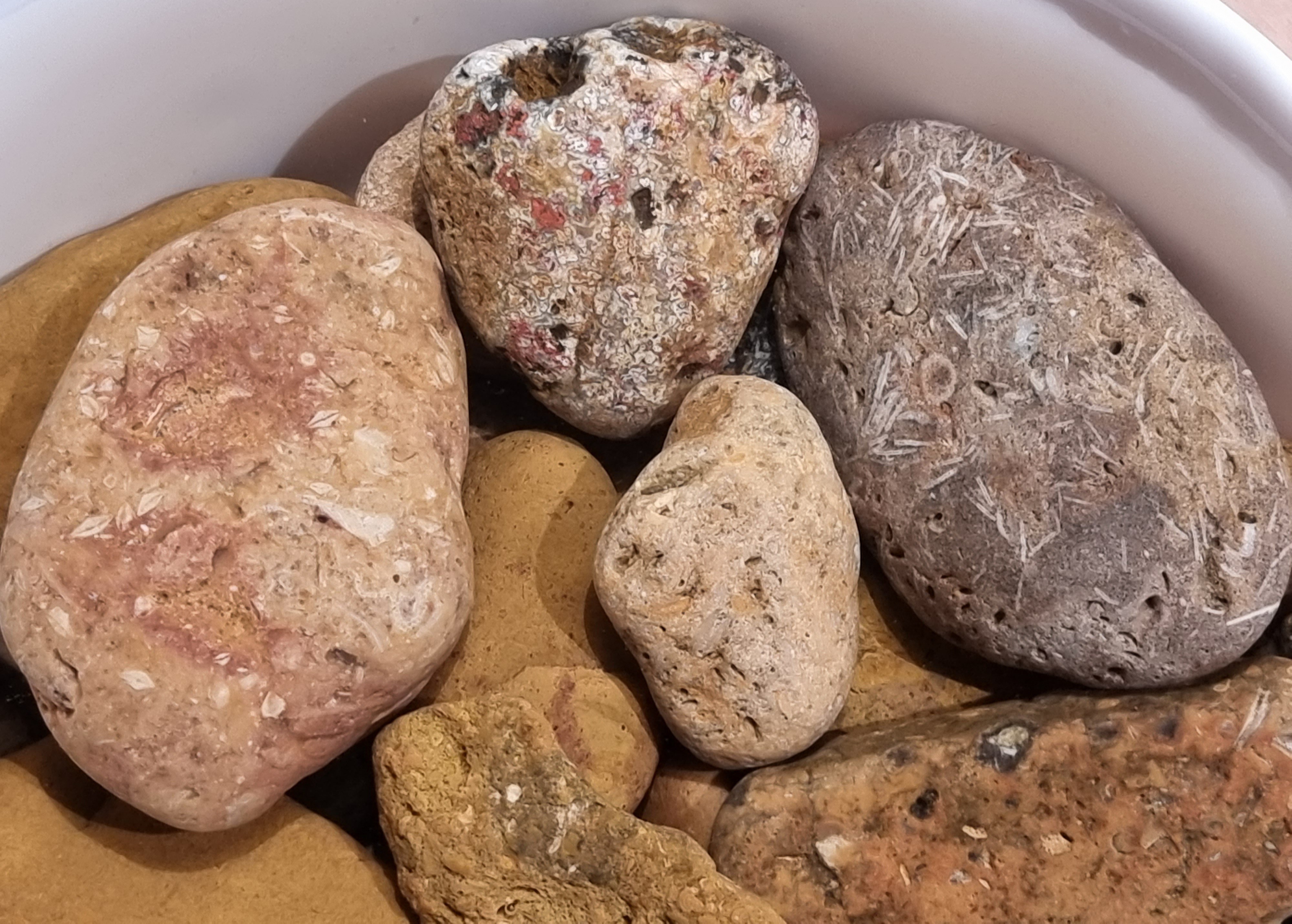

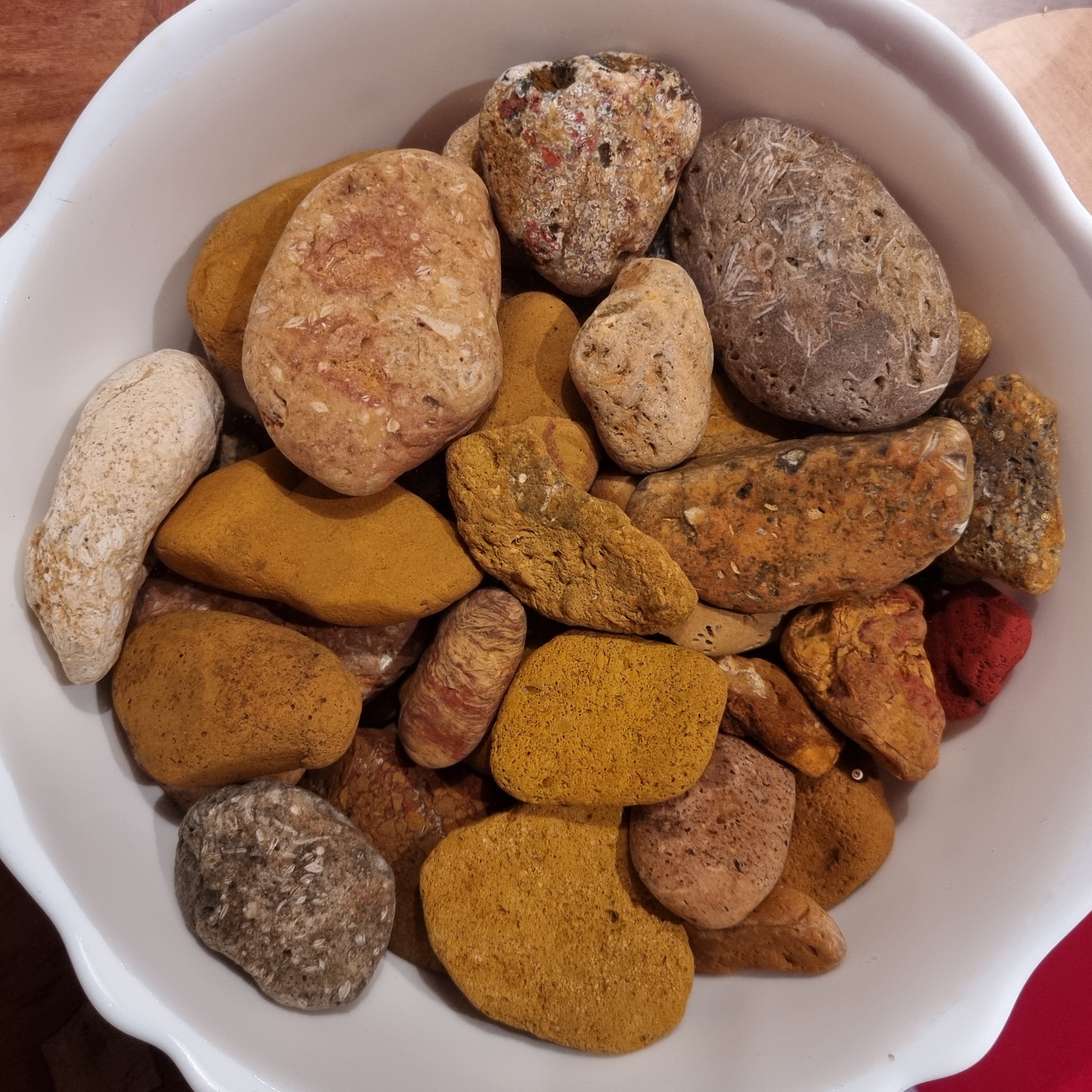

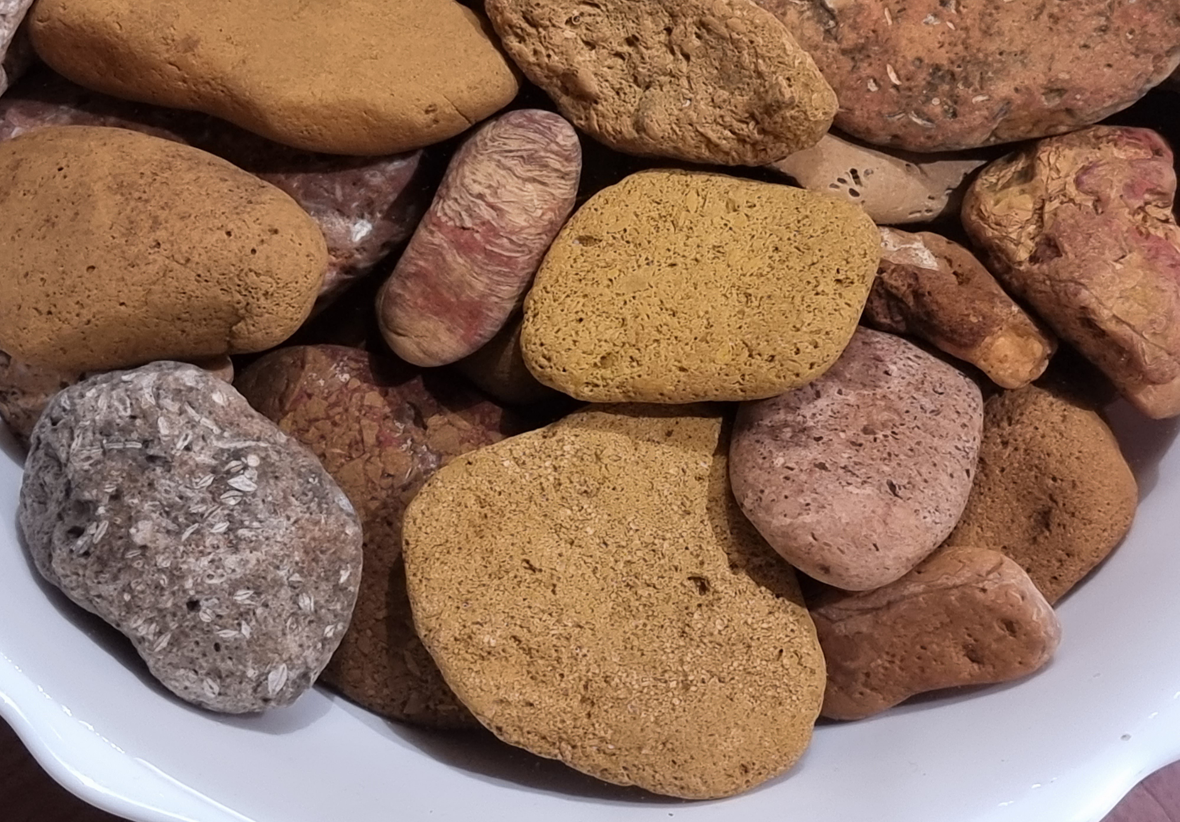

Sur ce de genre de photo, quelle détermination et quel titre pourrions-nous donner à chaque échantillon ?
Je parle à ceux qui aimeraient participer à l'étude sur la détermination de toutes ces roches erratiques...
Il va bien falloir commencer à les classer, toutes ces petites merveilles de capsules géo-temporelles...
Mais seul c'est inconcevable, car bien trop peu de connaissances en la matière, et ce serait limitant de rester concentré sur un seul genre de roche, car j'en récupère constamment de nouvelles, parfois uniques, et nous avons besoin de tout le panel pour déceler les concordances, en vue de leur détermination respective la plus précise possible.
Il est bien dommage que ces microfossiles ne puissent être présentés dans un musée.
Seulement, ne pouvant ni les dater ni leur donner une origine géographique, ils ne se le permettraient pas, c'est ce que j'en retiens, et je les comprends.., mais ces microfossiles pourraient tout de même participer au décor, au moins pour la curiosité.
Toujours est-il que je dois avoir dans la collection des micro-organismes fossilisés dont ils n'ont pas la connaissance de l'existence, et vous le verrez bien.
C'est simplement tout à fait probable, vu la biodiversité fossile de cette collection originale aux objectifs divers, autant esthétique que scientifique ou encore pour l'inspiration dans la marqueterie, le dessin, ou pourquoi pas la conception de prototypes divers...
Invité jean francois06
Il y a 19 heures, Nanil a dit :

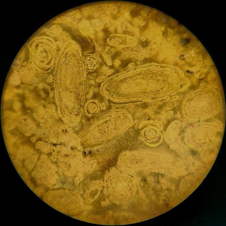

Nummulite
Miliolida, peneroplis
Nummulite
Alveolina (les plus gros) et des milioles
Alvéolina et nummulites

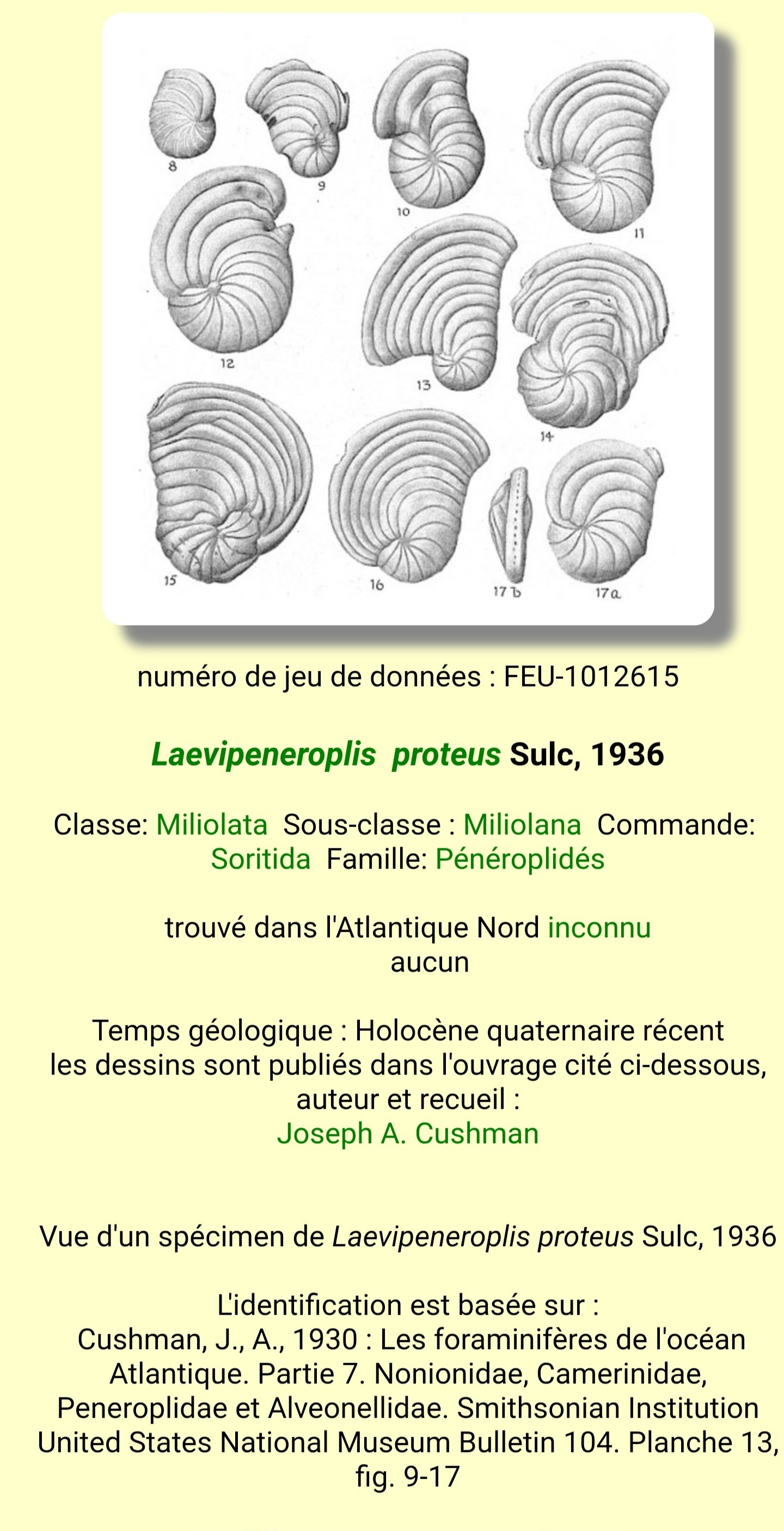

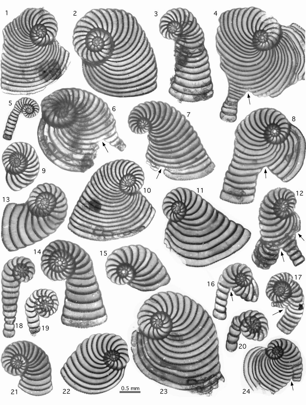

D'abord d'où sort le Involutinina? Ca correspond à des formes avec un enroulement de type ammonite. Rien à voir avec ce que tu nous montres.
Ce qu'il y a de certain, c'est qu'on est dans les Peneroplidés avec leur morphologie bonnet phrygien.
Ta L. proteus est une espèce très récente. La retrouver dans un sédiment bien lithifié en compagnie de milioles: ça ne colle pas. Mais on est toujours dans le même groupe quand même.
Dans le lien Wikipedia ci-dessus, en bas à droite, il y a une synonymie. Tu verras que d'Orbigny avait baptisé Peneroplis la forme qui s'appelle maintenant Archiacina.
Par rapport aux Peneroplis "classiques", je constate les forts développements latéraux. Je n'ai pas trouvé d'autres Peneroplidés ayant la même morphologie dans mes recherches sur le web. C'est donc l'espèce qui me semble la plus proche de ce que je vois. Maintenant, il existe d'autres espèces d'Archiacina et il y a peut-être d'autres genres de Peneroplidés qui présentent cette morphologie. Je n'en sais rien. C'est juste que visuellement, c'est ce qui colle le mieux.

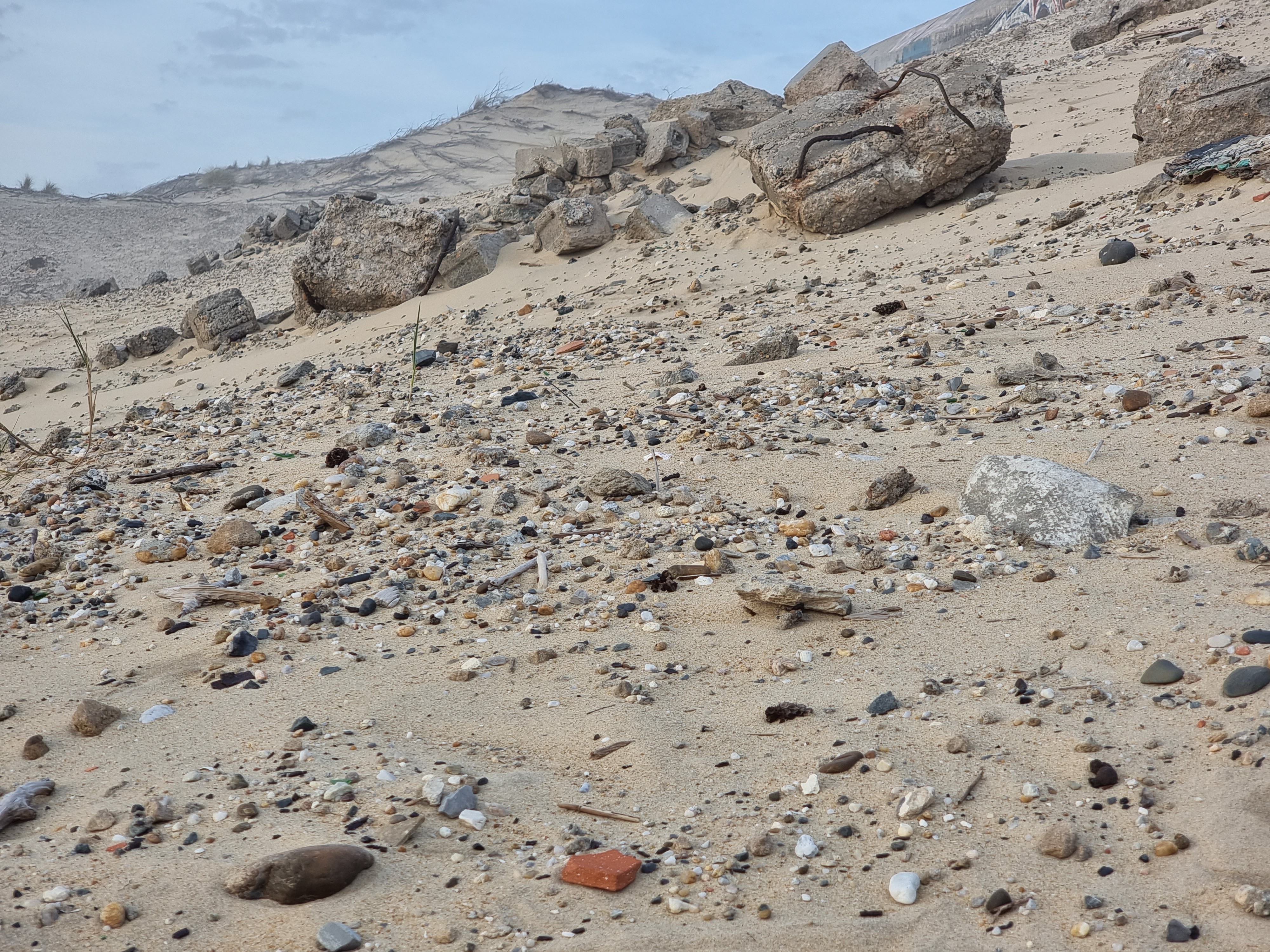

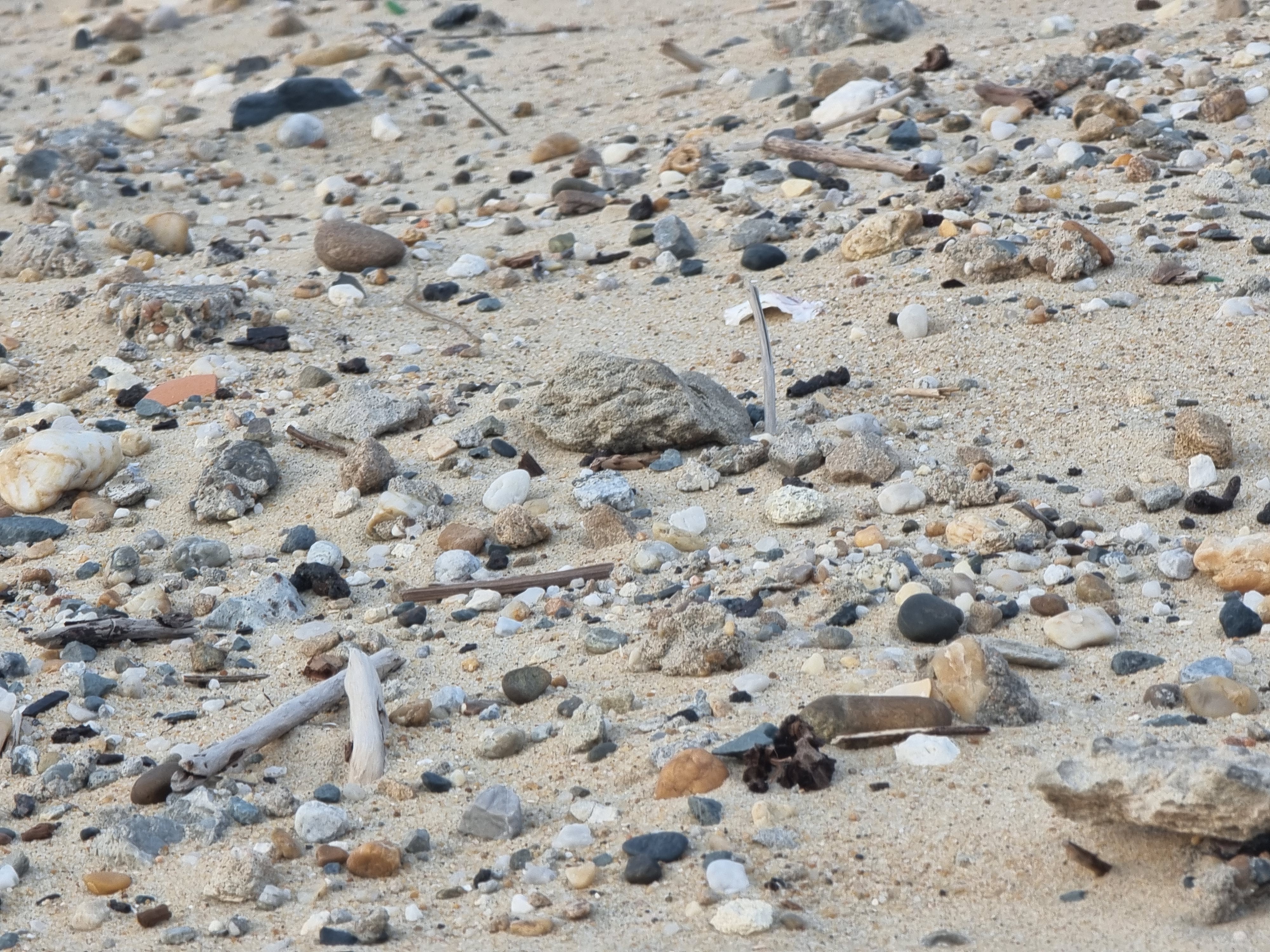

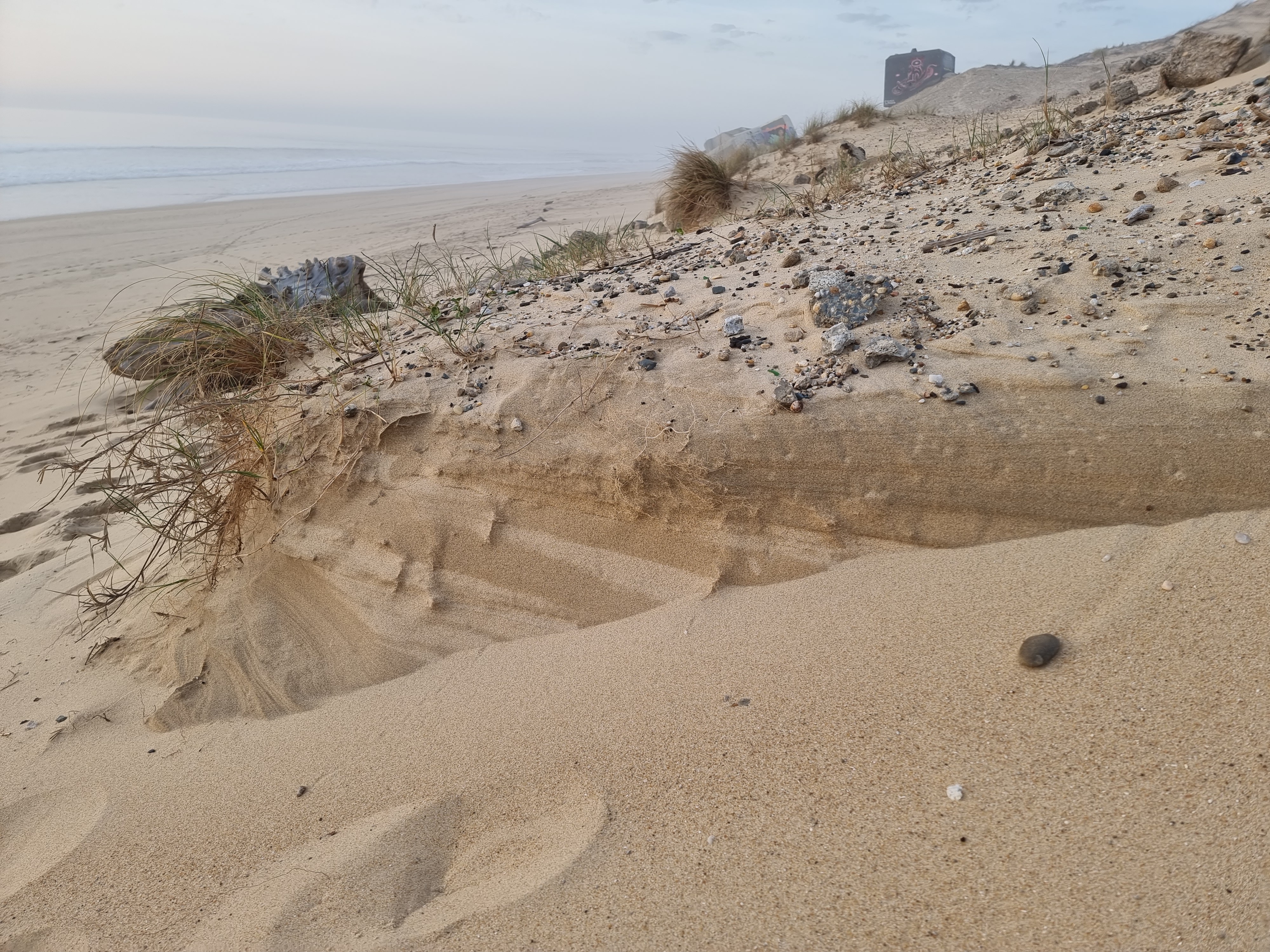

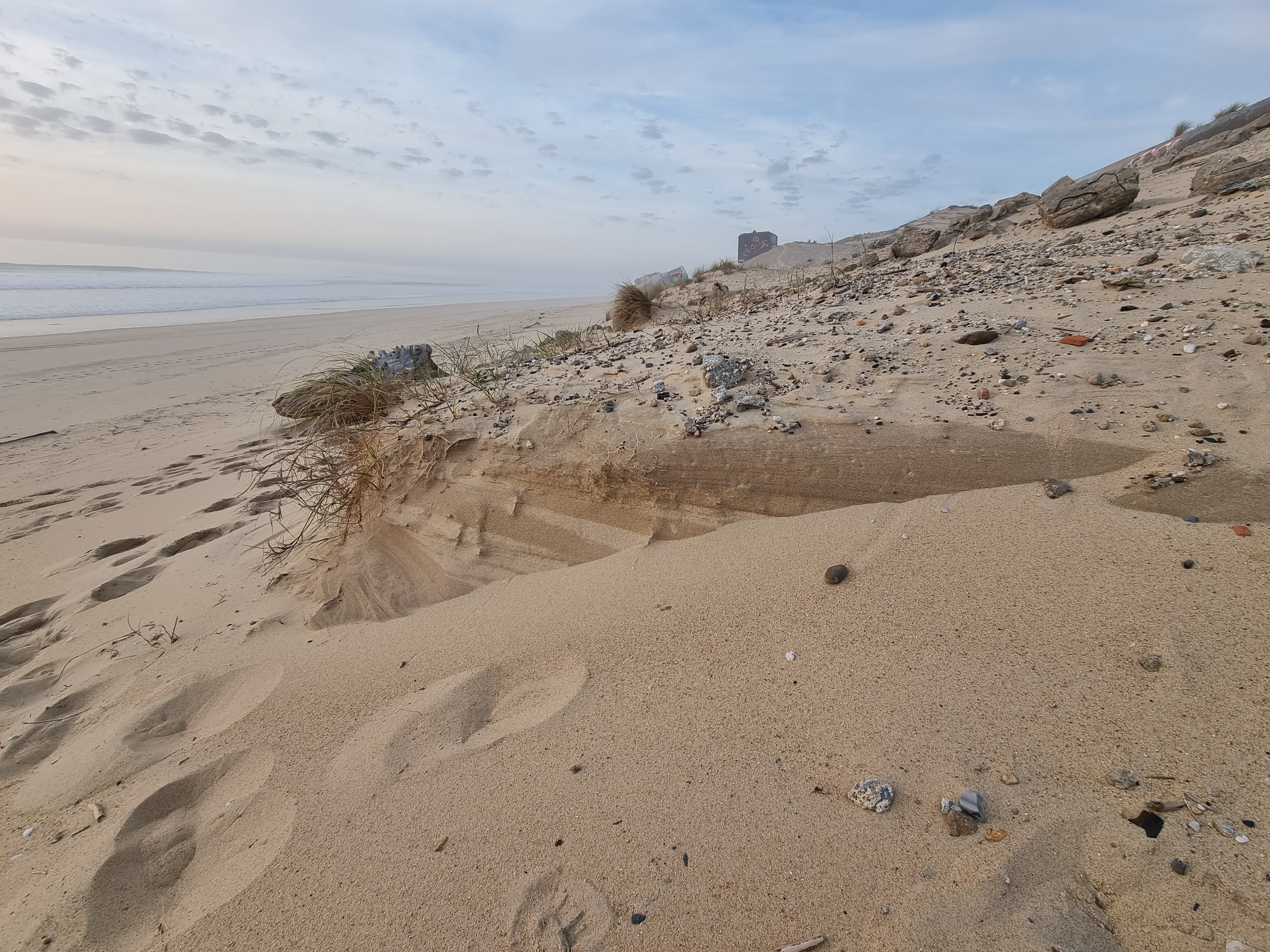

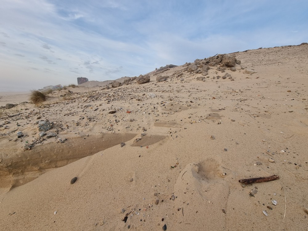

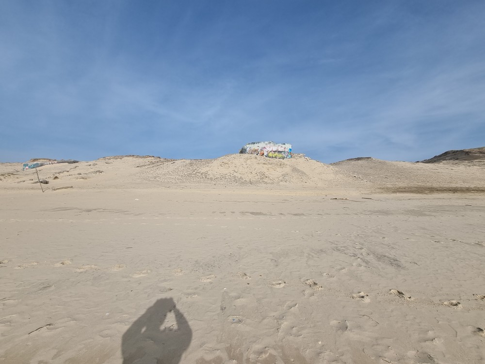

Pour tes interrogations concernant l'origine de ces galets à microfossiles dans des sédiments actuels, je pense qu'il faut remonter vers le Nord à contre-courant de la dérive littorale.
L'une de tes photos montrait une Alveolina très allongée (Alveolina elongata?). Elle ne peut se trouver que dans des formations de l'Eocène. Or, entre Arcachon et l'estuaire de la Gironde, pas d'affleurement éocène. Par contre, il y en a près de l'estuaire vers St Palais et le plateau de Cordouan, et beaucoup plus vers Blaye.
Attention: je ne dis pas que tous tes galets viennent de Saint Palais/Cordouan. Tu peux aussi avoir des témoins oligocènes, entre autres qui ont descendu la Gironde. Mais pour tous tes galets avec Alvéolines, c'est fort probable.
2 docs qui pourraient t'intéresser:
https://books.openedition.org/mnhn/4807?lang=fr
http://geolfrance.brgm.fr/sites/default/files/upload/documents/revues_articles_gf1-2-2010.pdf
Bonne nuit.

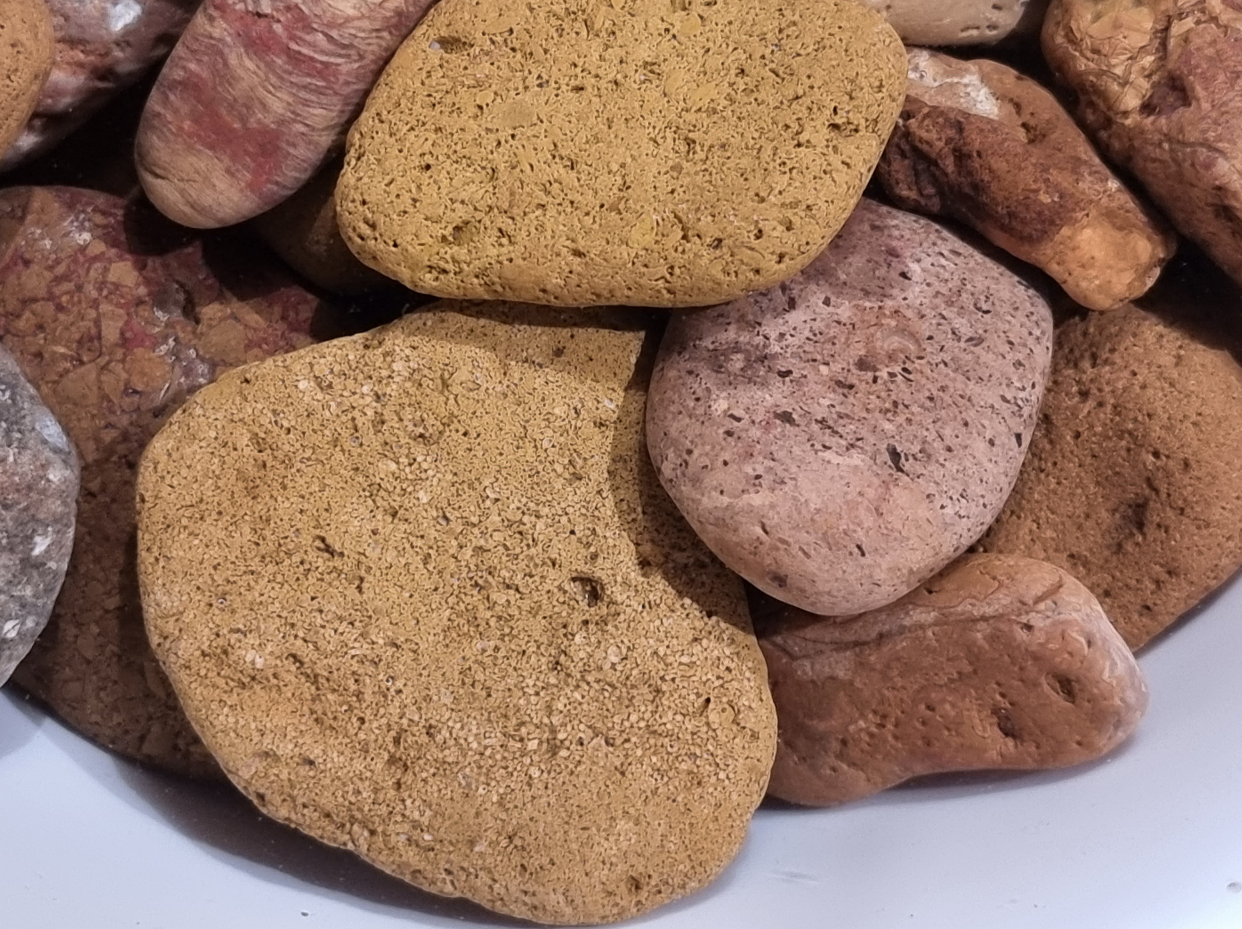

il y a 30 minutes, le sablais a dit :
apparemment, tous les cailloux récoltés viennent d'ailleurs que du site
@le sablais tu es un modérateur, cette phrase me semble un peu courte. Aucun argument, juste du apparemment, c'est pas très scientifique. on attends des arguments, sinon, avec des apparemments je ne vois pas pourquoi la lithothérapie n'est pas autorisée sur ce site.
jjnom ne parle pas de tous les cailloux, ils parlent d'un bon nombre d'entre eux, en l’occurrence ceux qui contiennent des alvéolines. il parle de probabilité. Et moi aussi je vois un bon nombre de cailloux de l'Eocène avec des nummulites des milioles et des alvéolina.
C'est juste qu'il faudrait creuser jusqu'à 800 mètres de profondeur pour le trouver, cet affleurement là...
... il me manque un peu d'huile de coude, mais sinon on peut le faire.
En théorie et avec la taraudière thermique plus quelques ralonges, on devrait toucher le noyau d'ici trois ou quatre ans. ^^
Le 28/03/2023 à 21:04, jjnom a dit :
Bonne nuit.
Merci pour toutes ces informations, on avance grâce à vous autres !

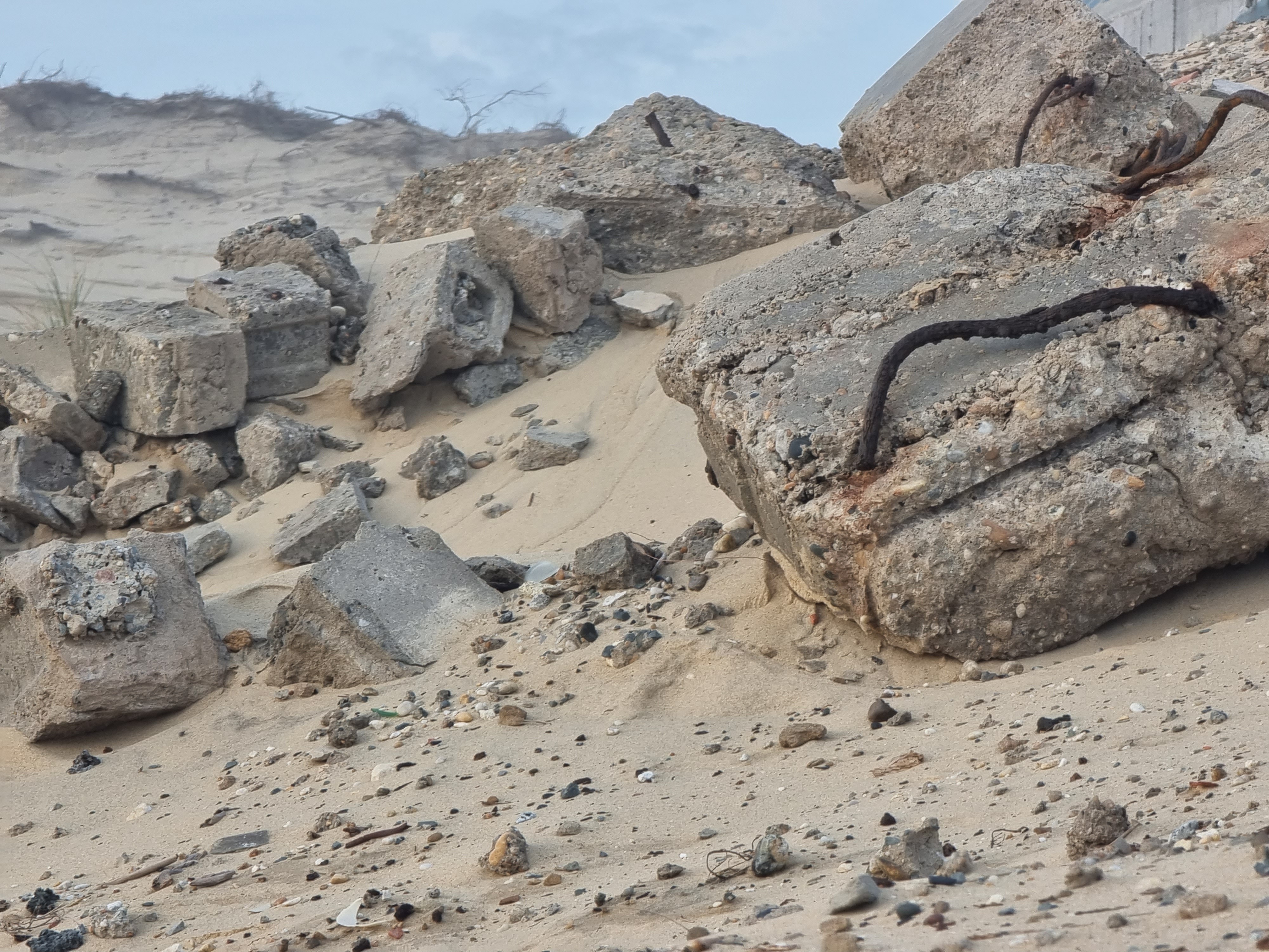

Beaucoup de galets proviennent aussi de l'armature du ciment de la der des ders.., qui viennent de je ne sais où.
Cela correspond à vue de nez à la moitié des échantillons récupérés et disponibles sur la laisse de mer...
