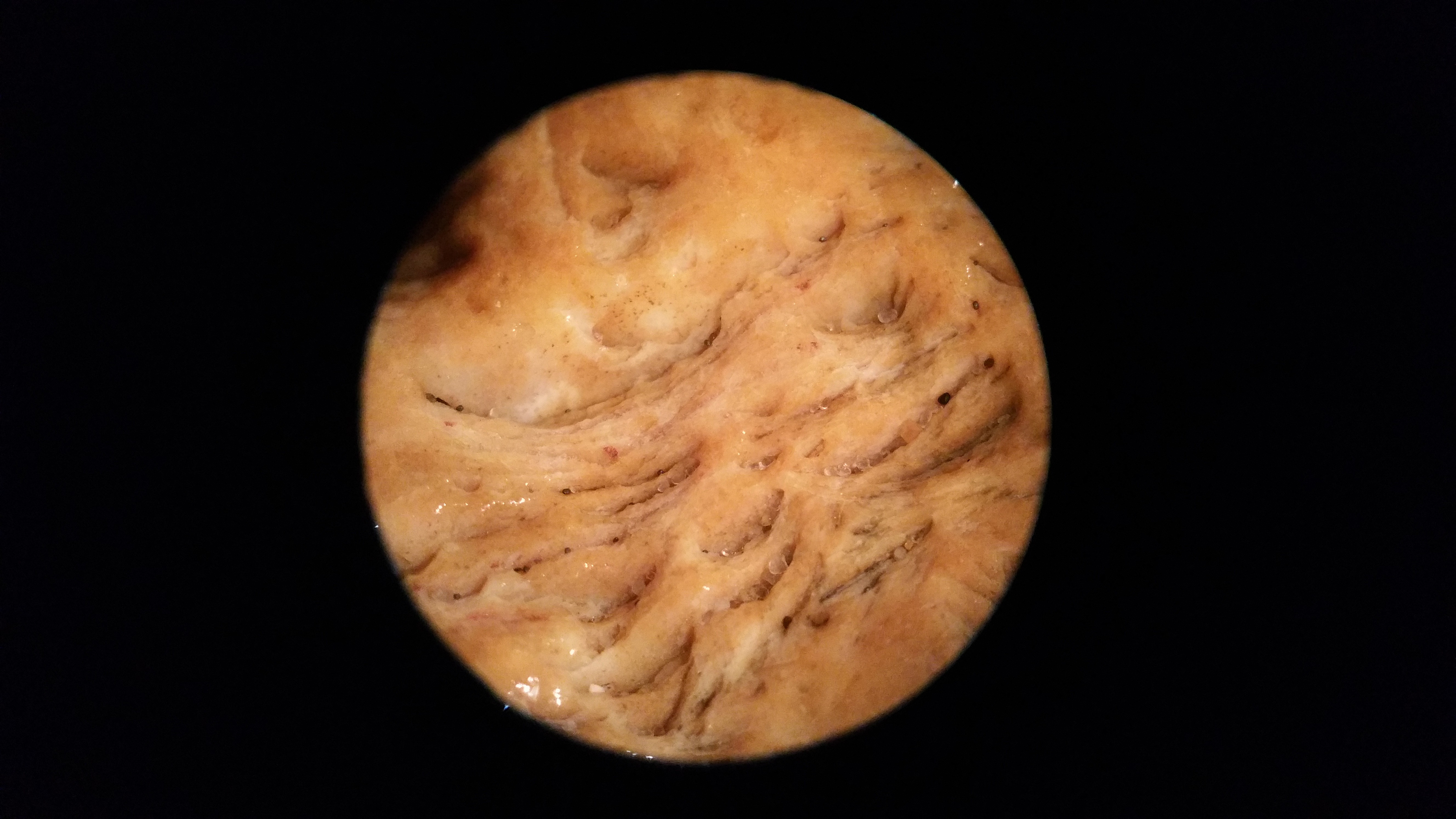

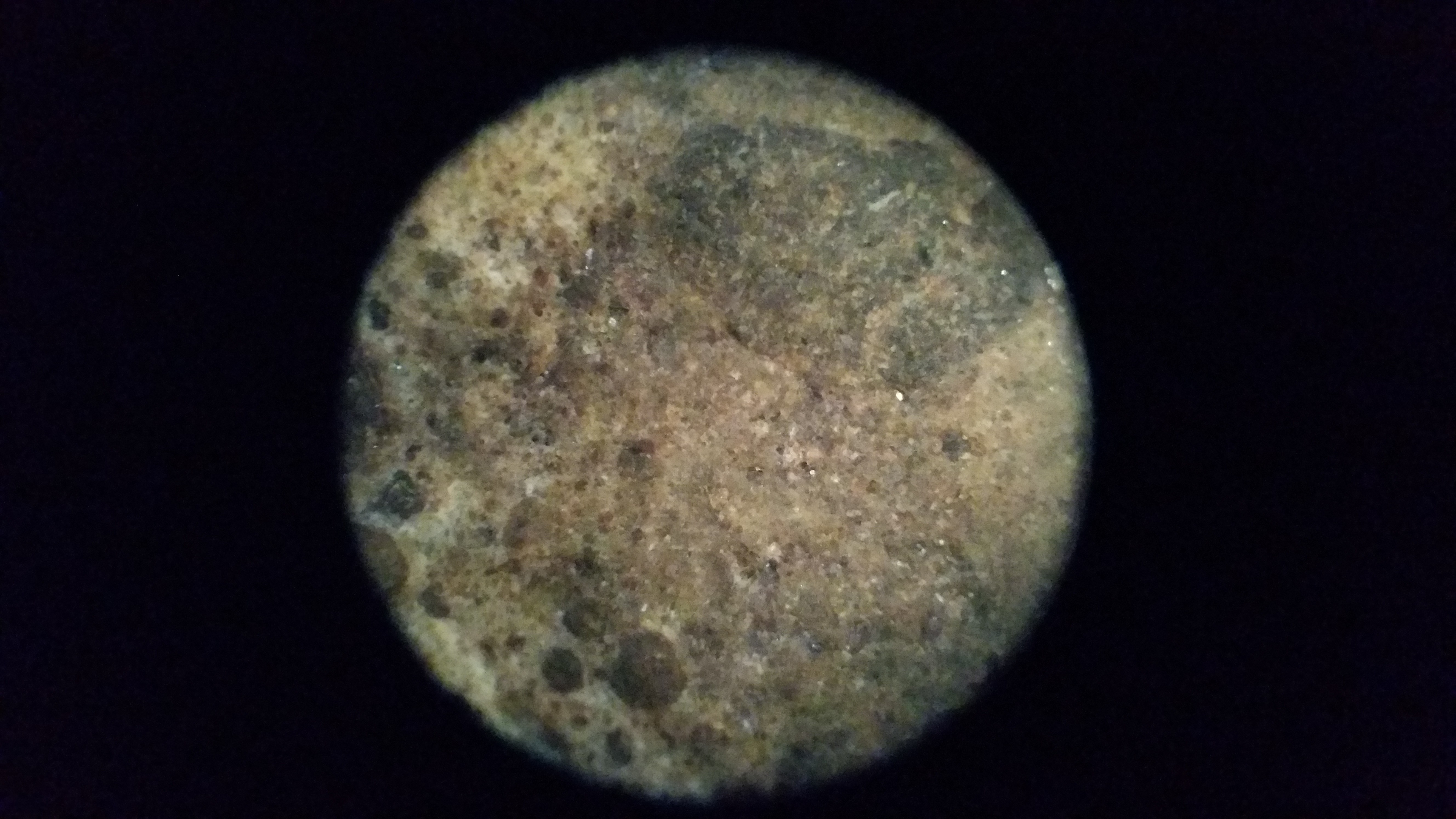

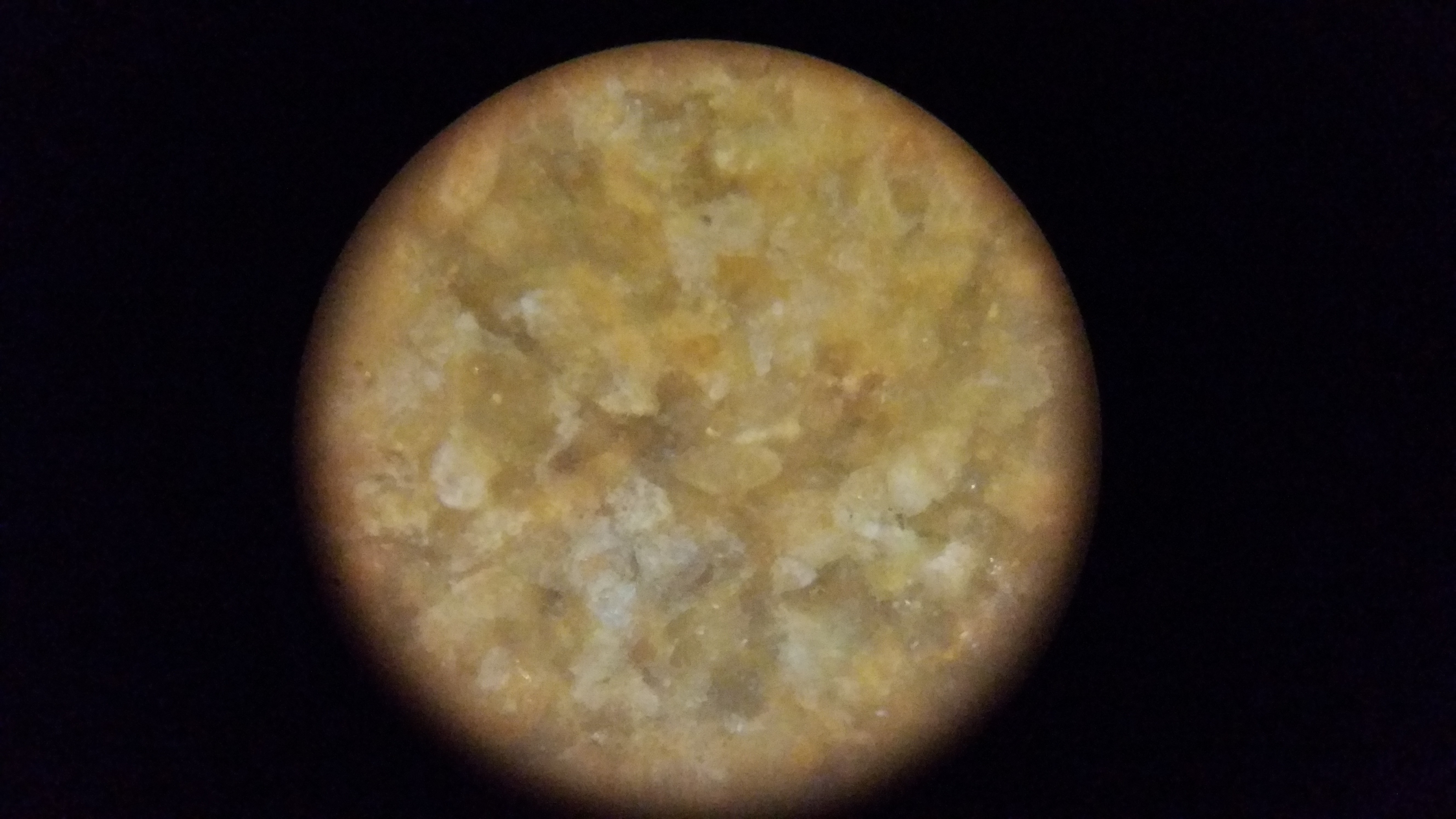

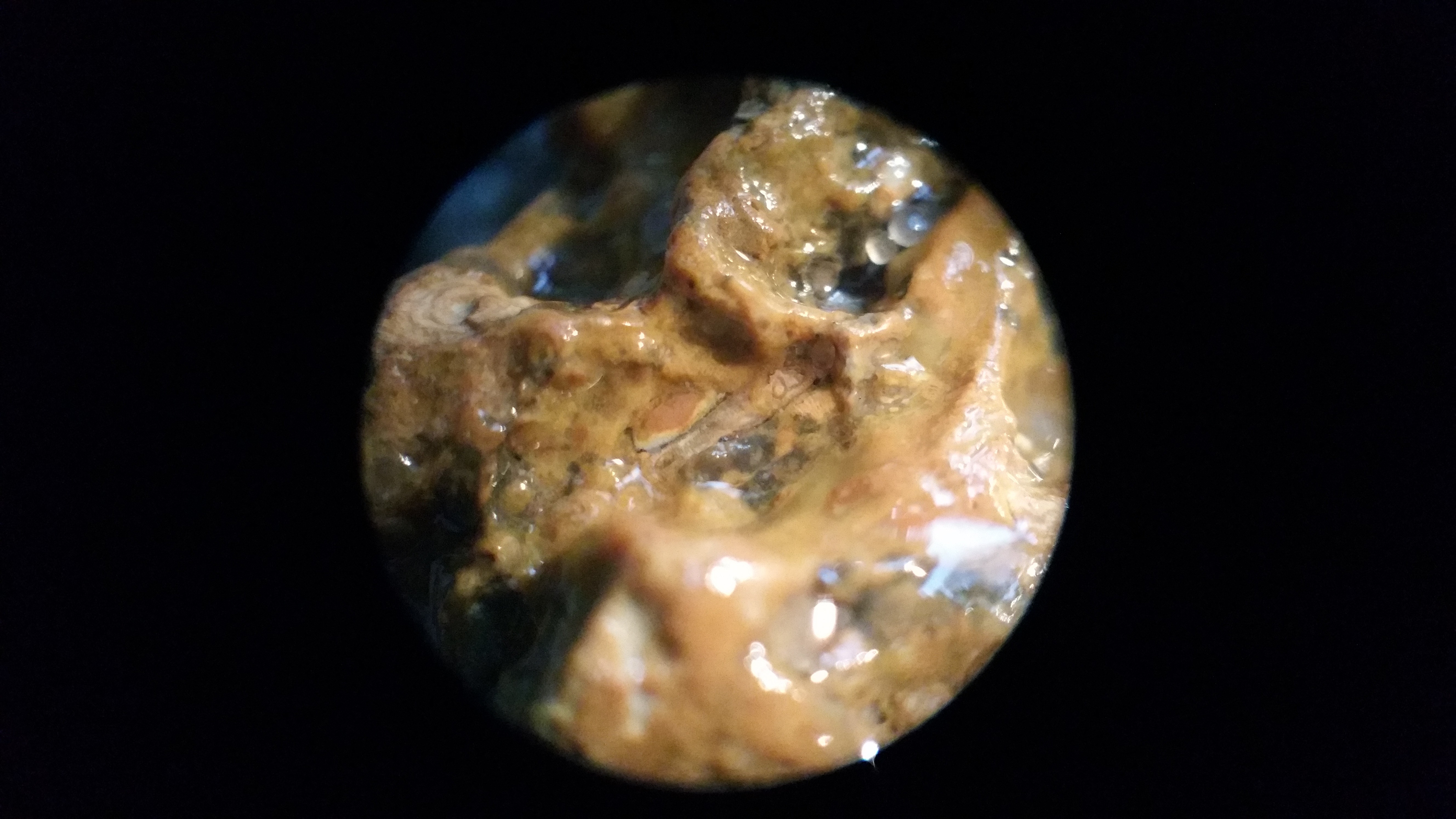

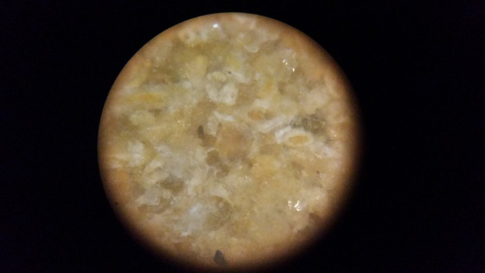

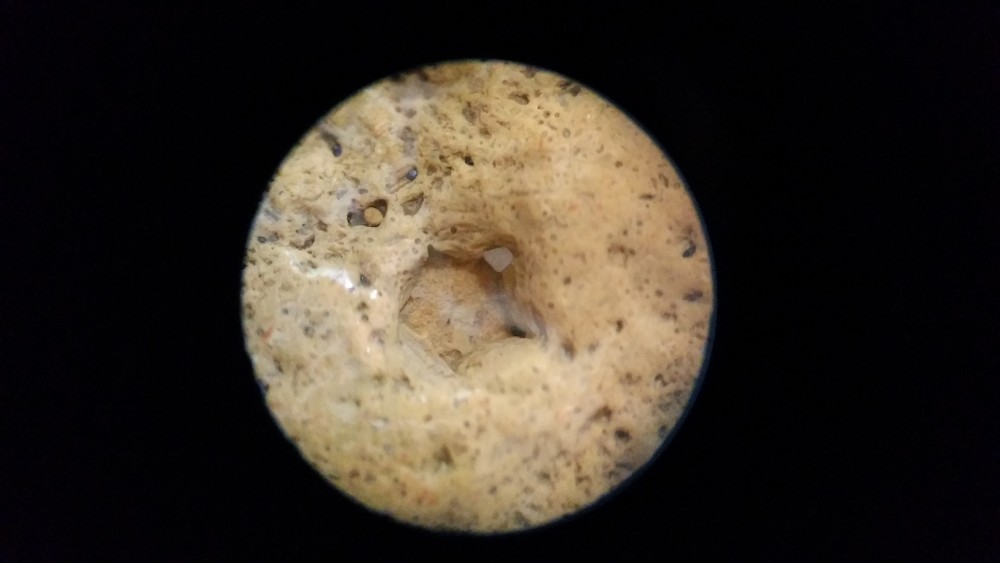

Pour les trois premiers éléments , coquillage calcédonifié , argile ou vase solidifiée avec peut-être des granules de glauconie plus et moins verts ,
et un autre pas nécéssairement très important :

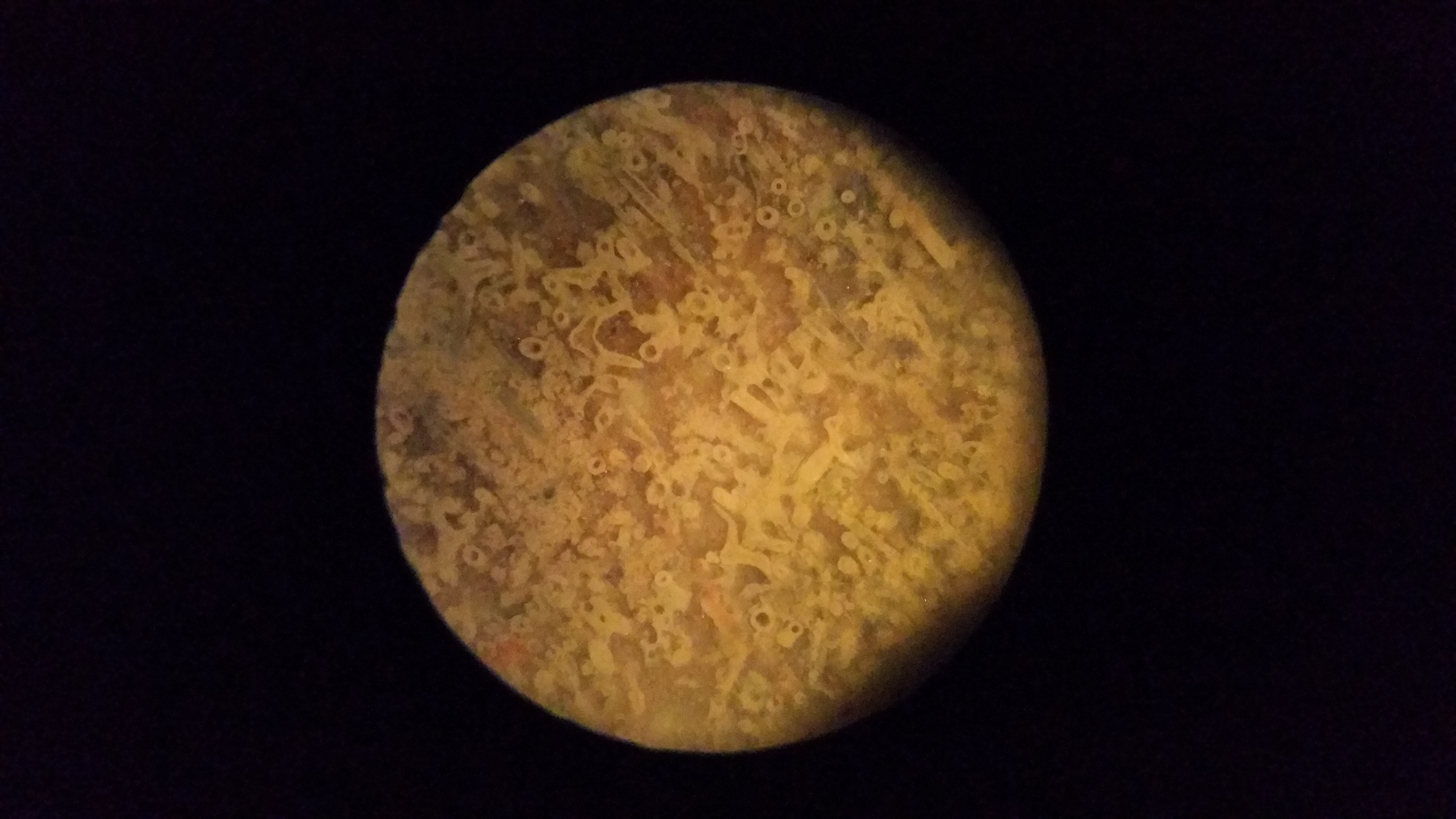

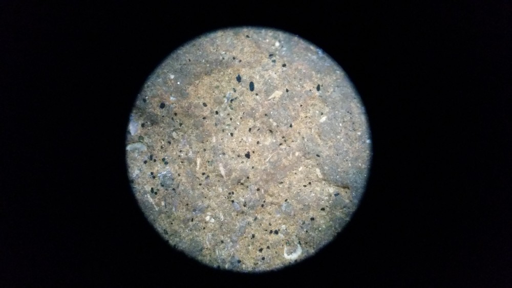

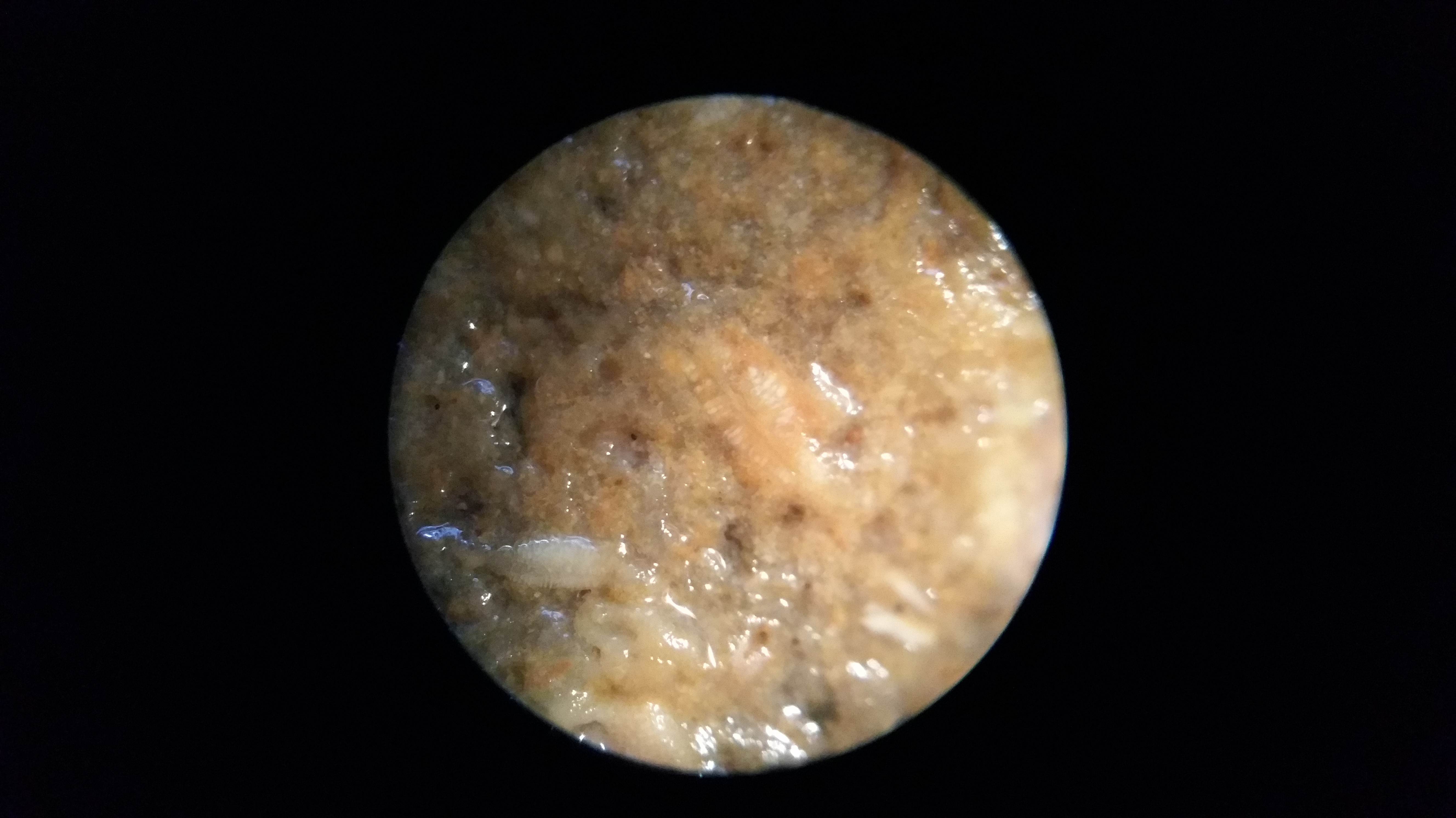

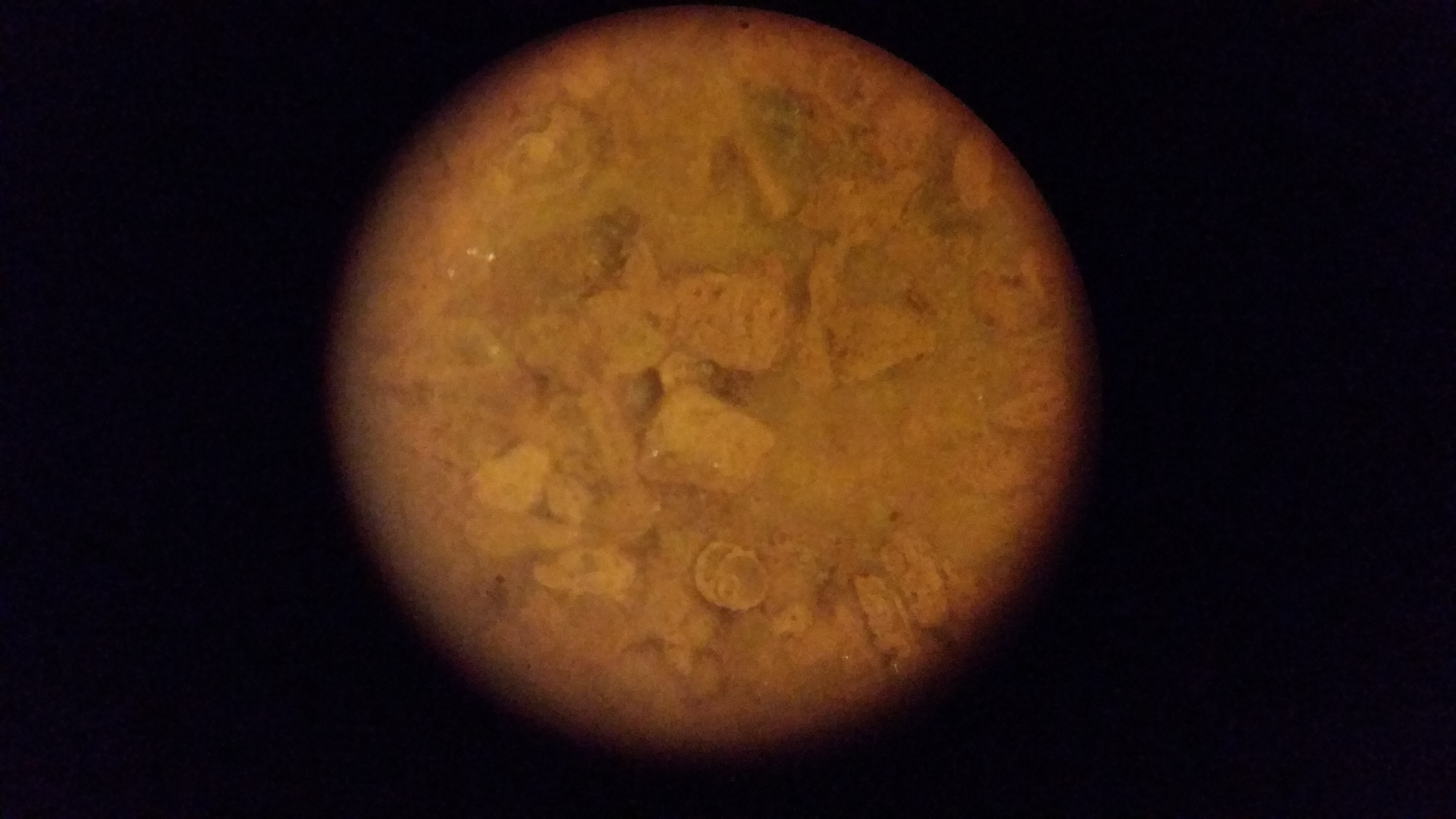

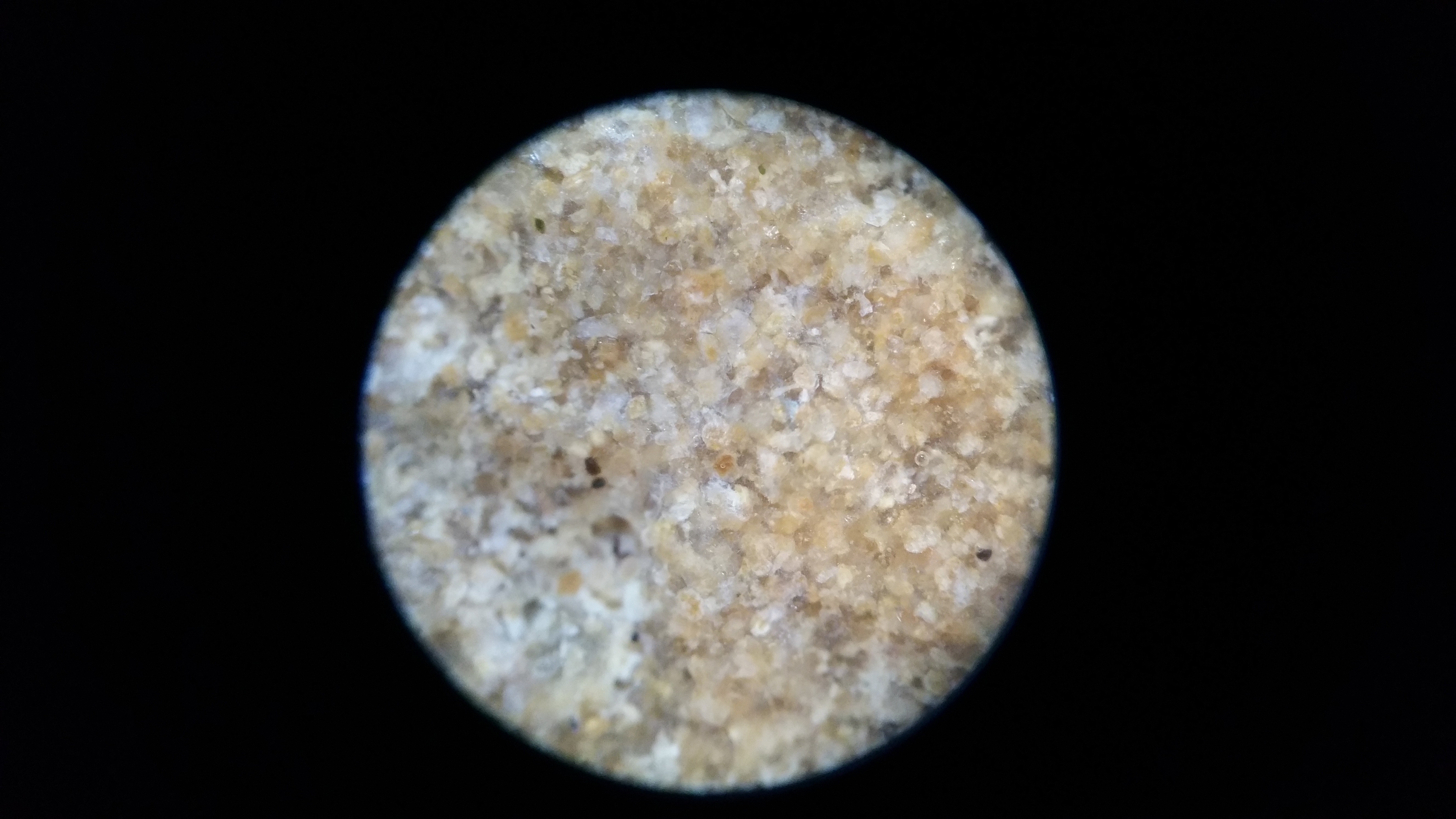

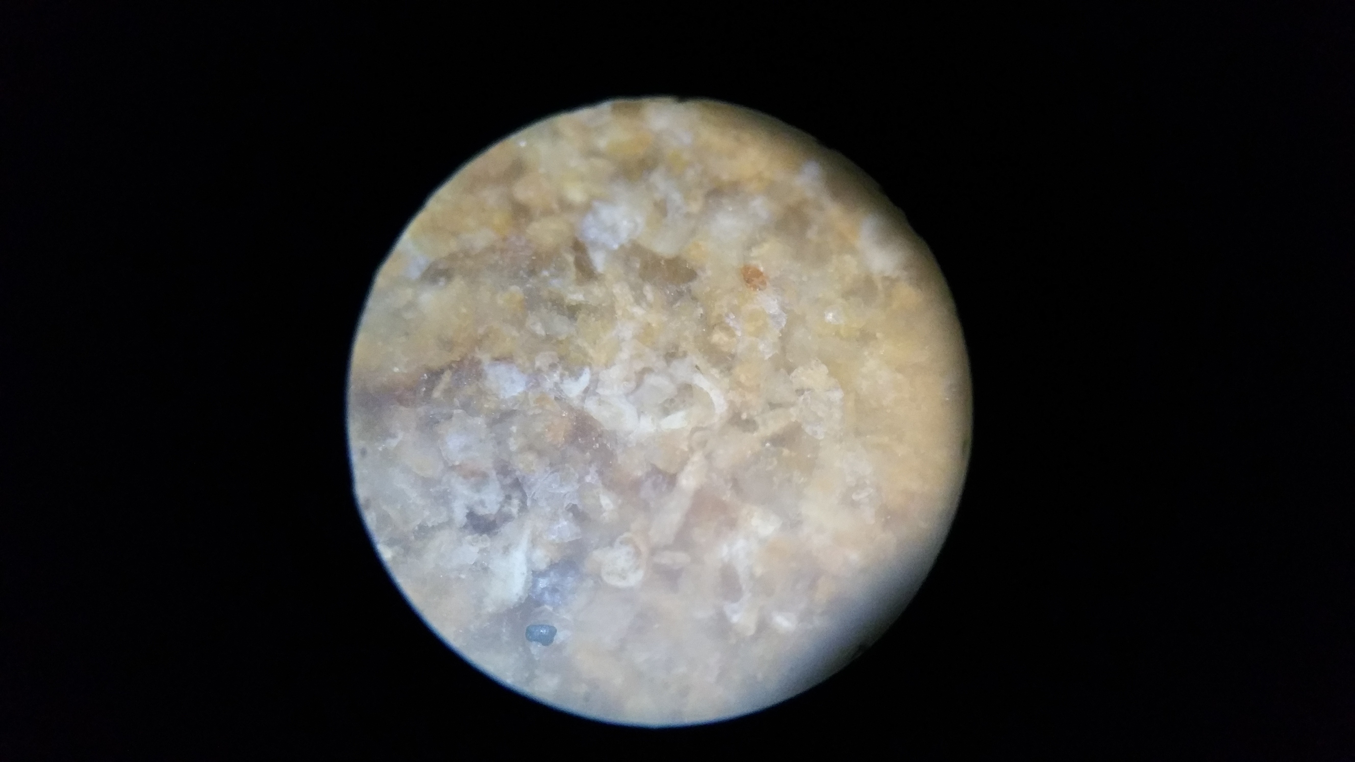

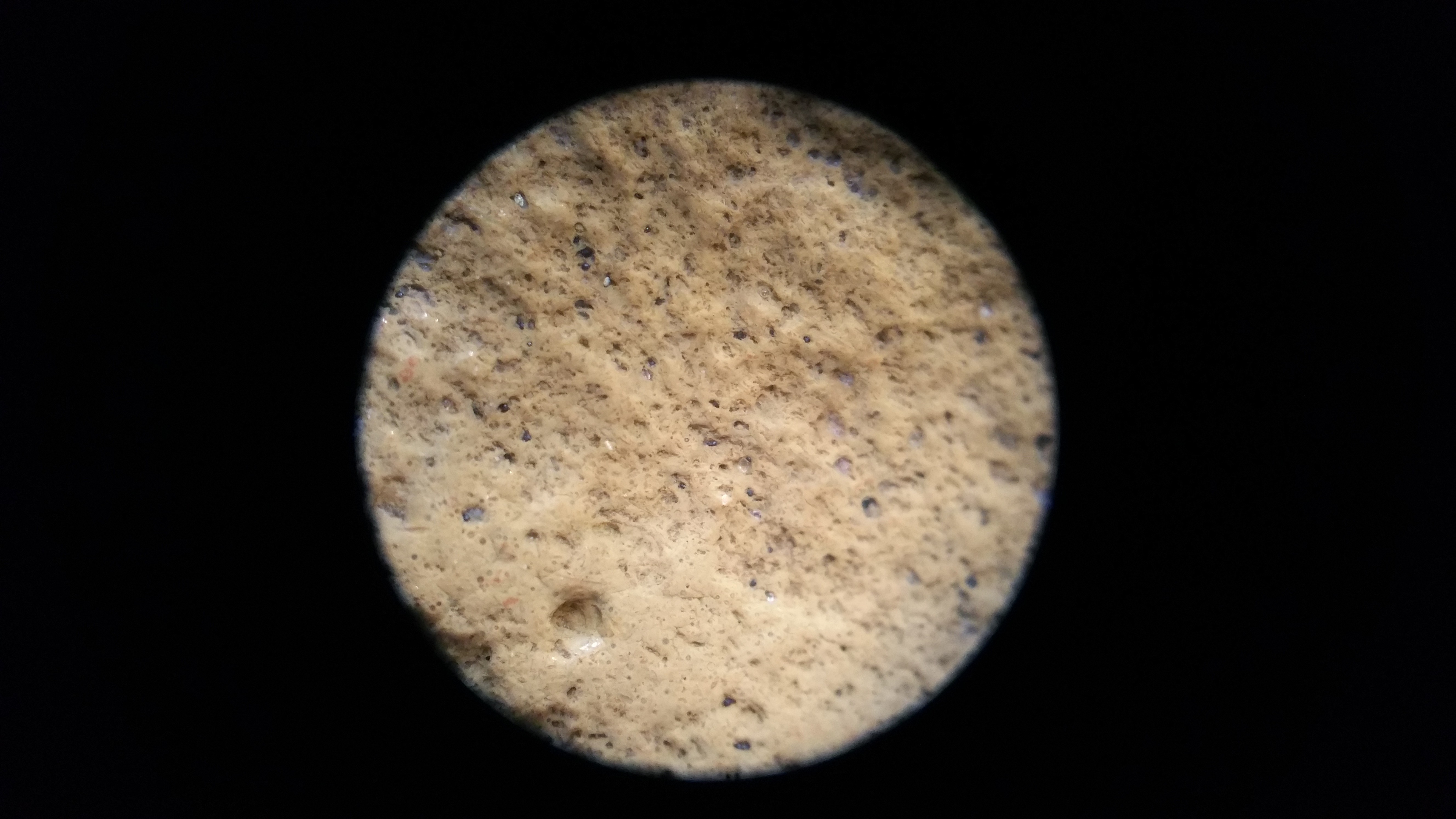

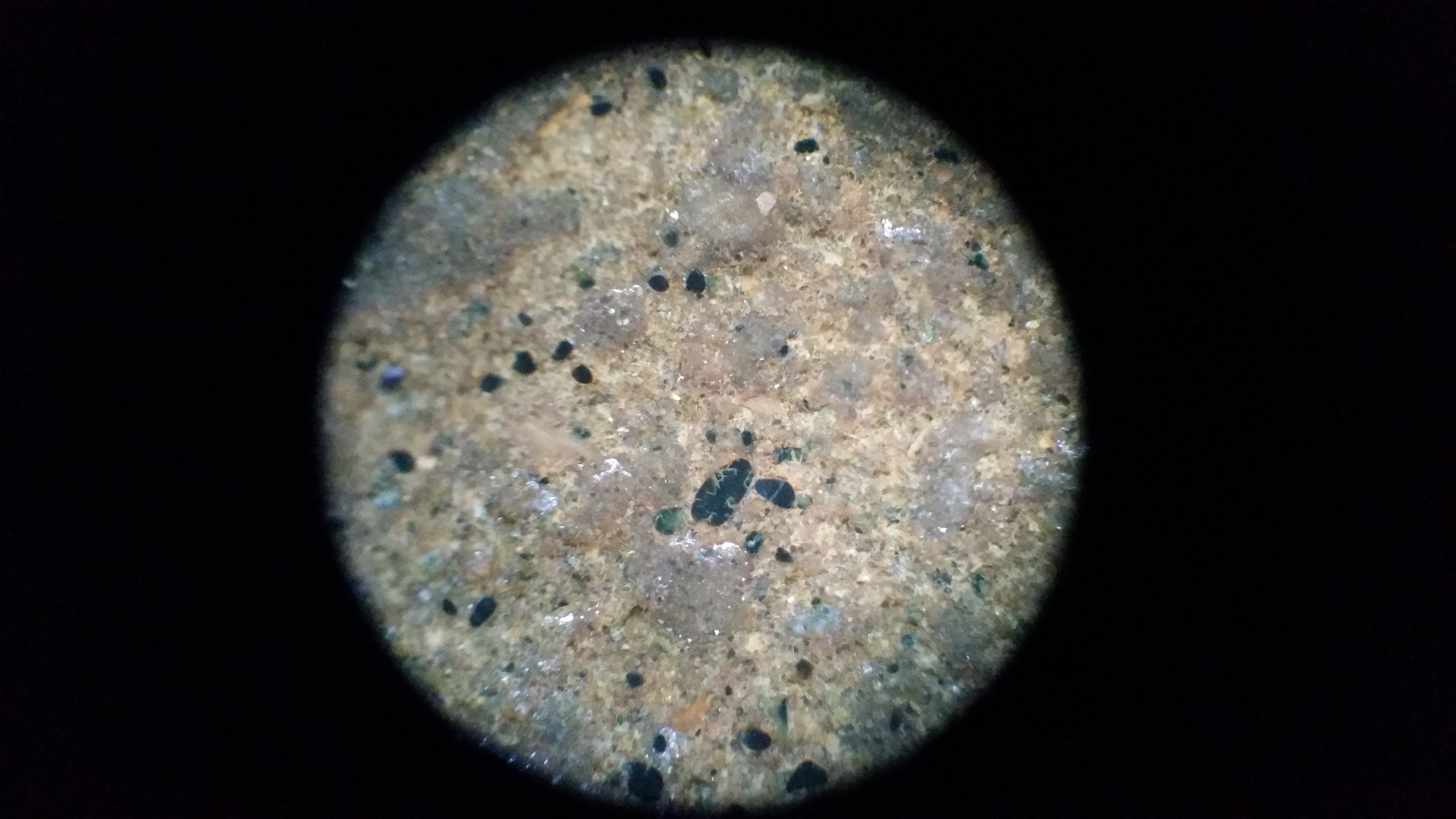

Petit indice pour le dixième échantillon en bas à gauche ... on y verrait bien un sable ancien colmaté , cimenté , mais ce n'est pas du tout sûr ,
car certains microfossiles sont tellement bien cachés que l'on croirait des grains de sable , un sacré beau camouflage , pouvez vous le croire ?
Non , bien évidemment me direz vous , il faut d'abord le voir pour pouvoir le croire ...
Seulement , si l'on n'imagine pas que l'on peut trouver quelque chose d'intéressant dans un échantillon semblant quelconque ,
alors on évite de le voir ... il est là le soucis ^^ ... car dans ce cas il est impossible de le savoir .
C'est un peu comme chercher des microfossiles dans un conglomérat bien compressé ou dans un packstone .

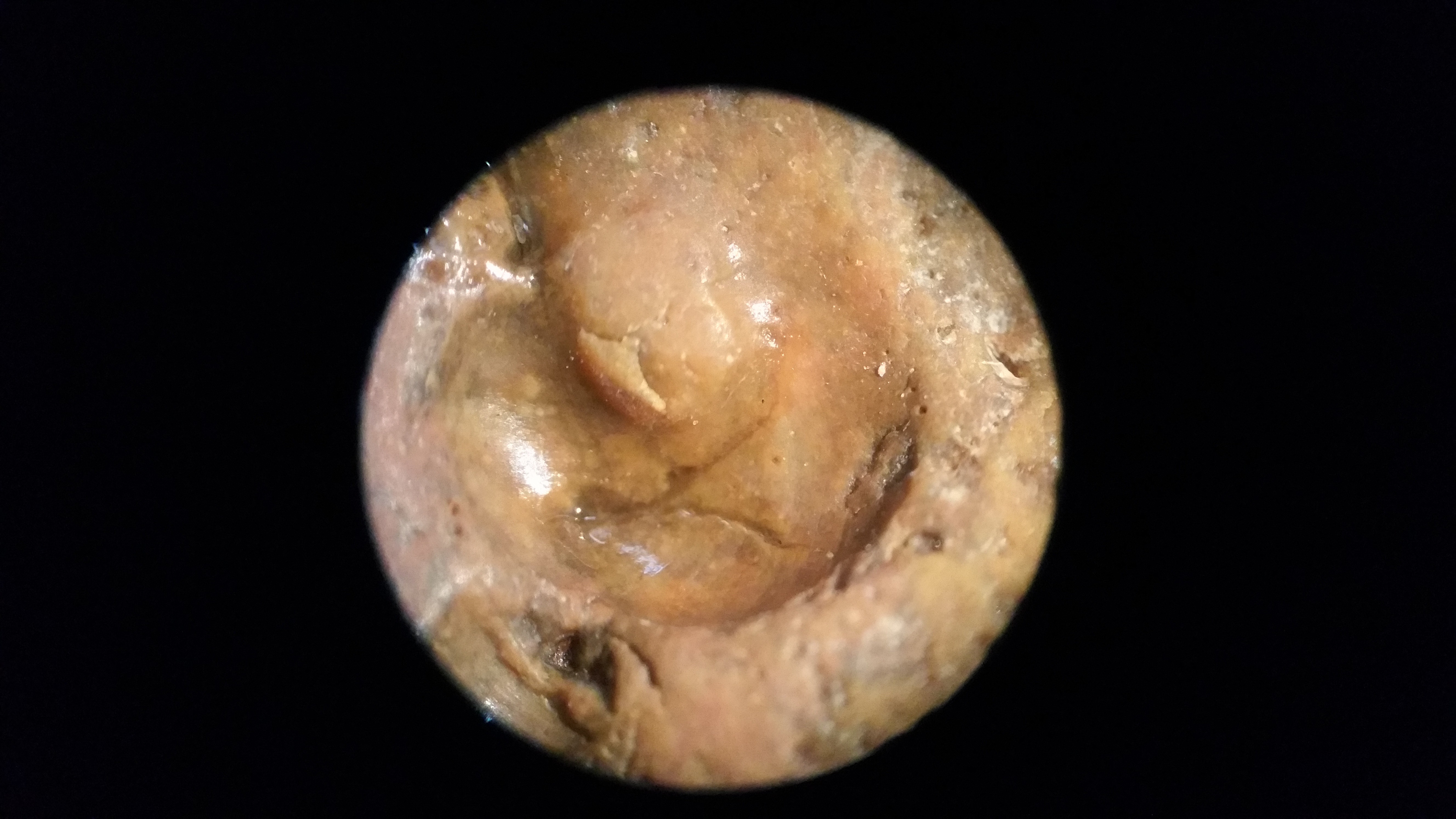

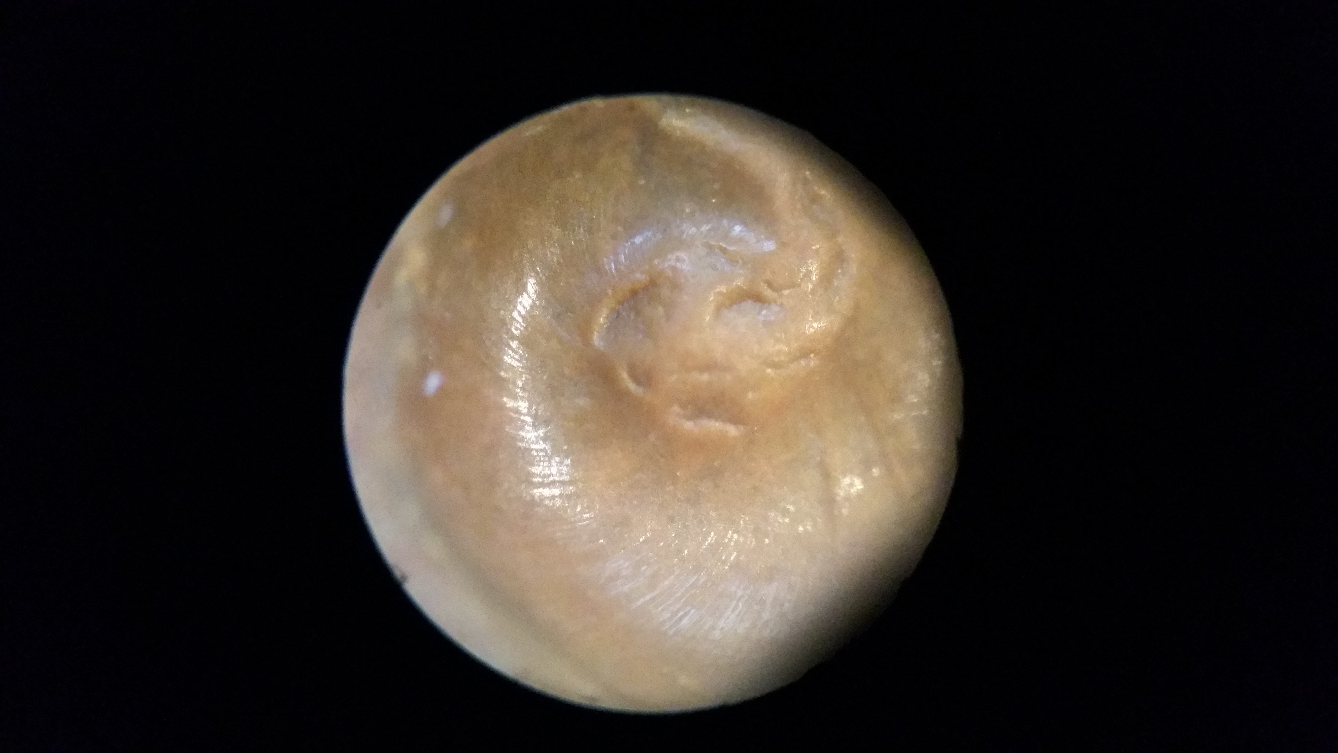

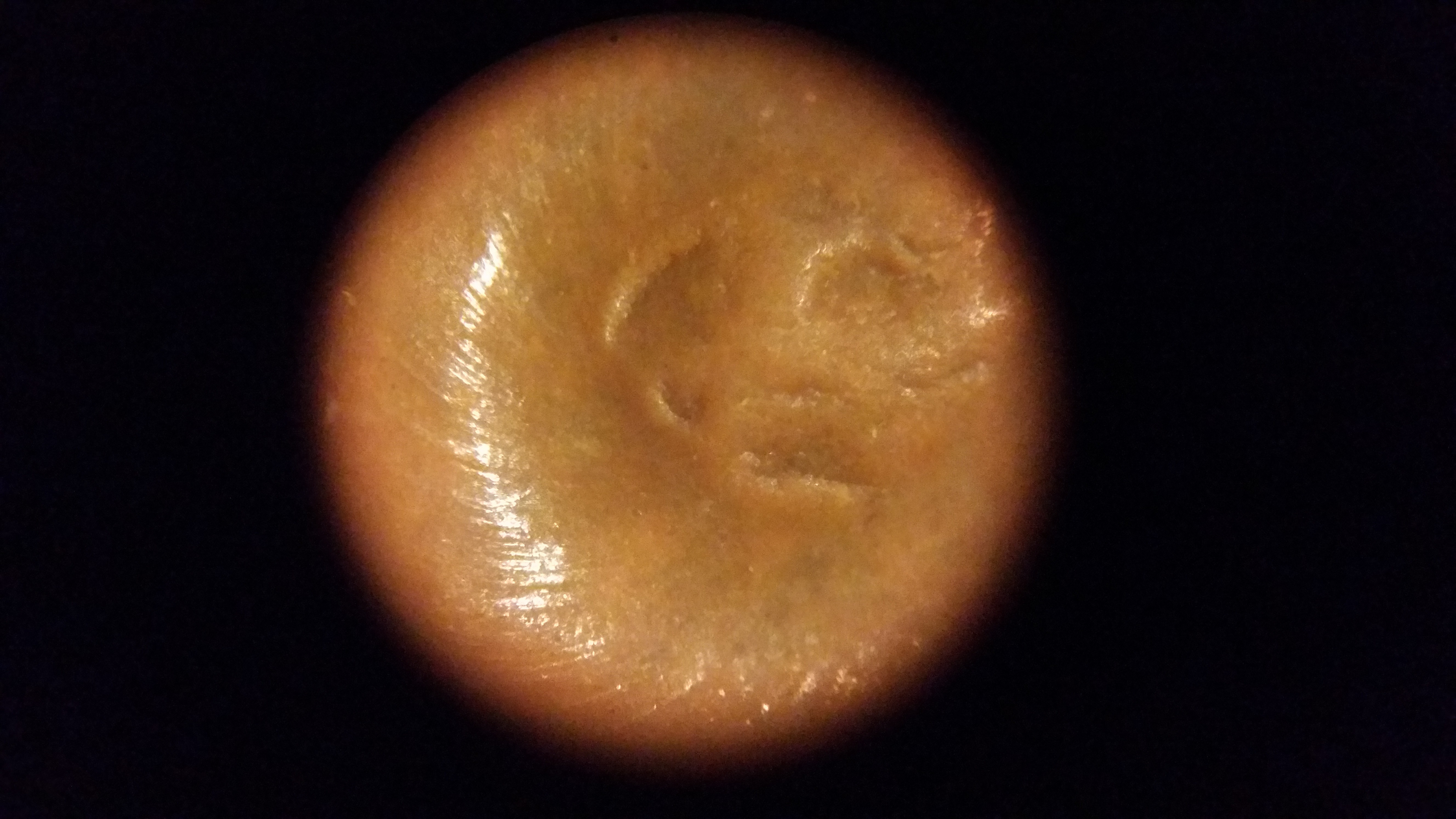

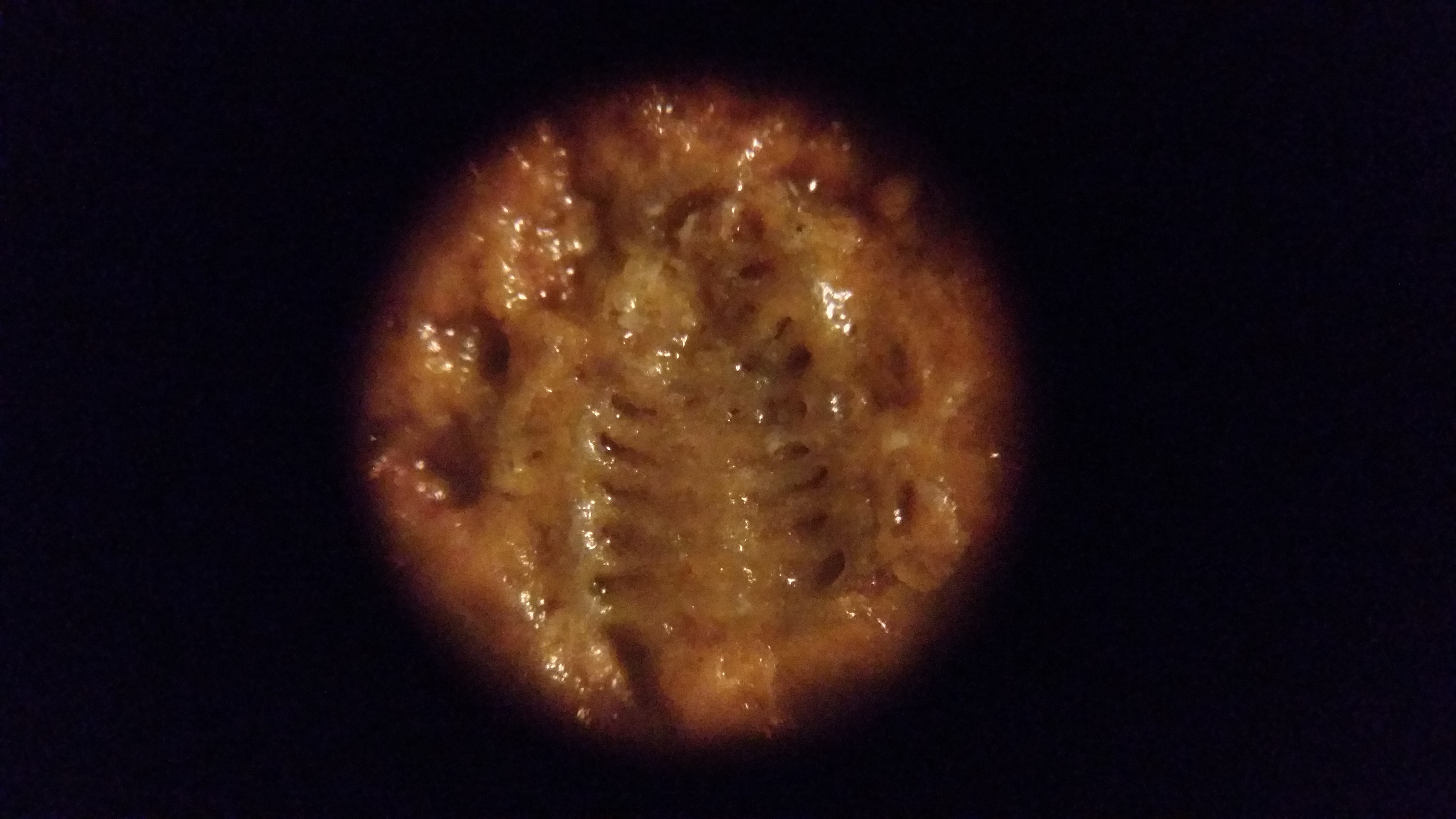

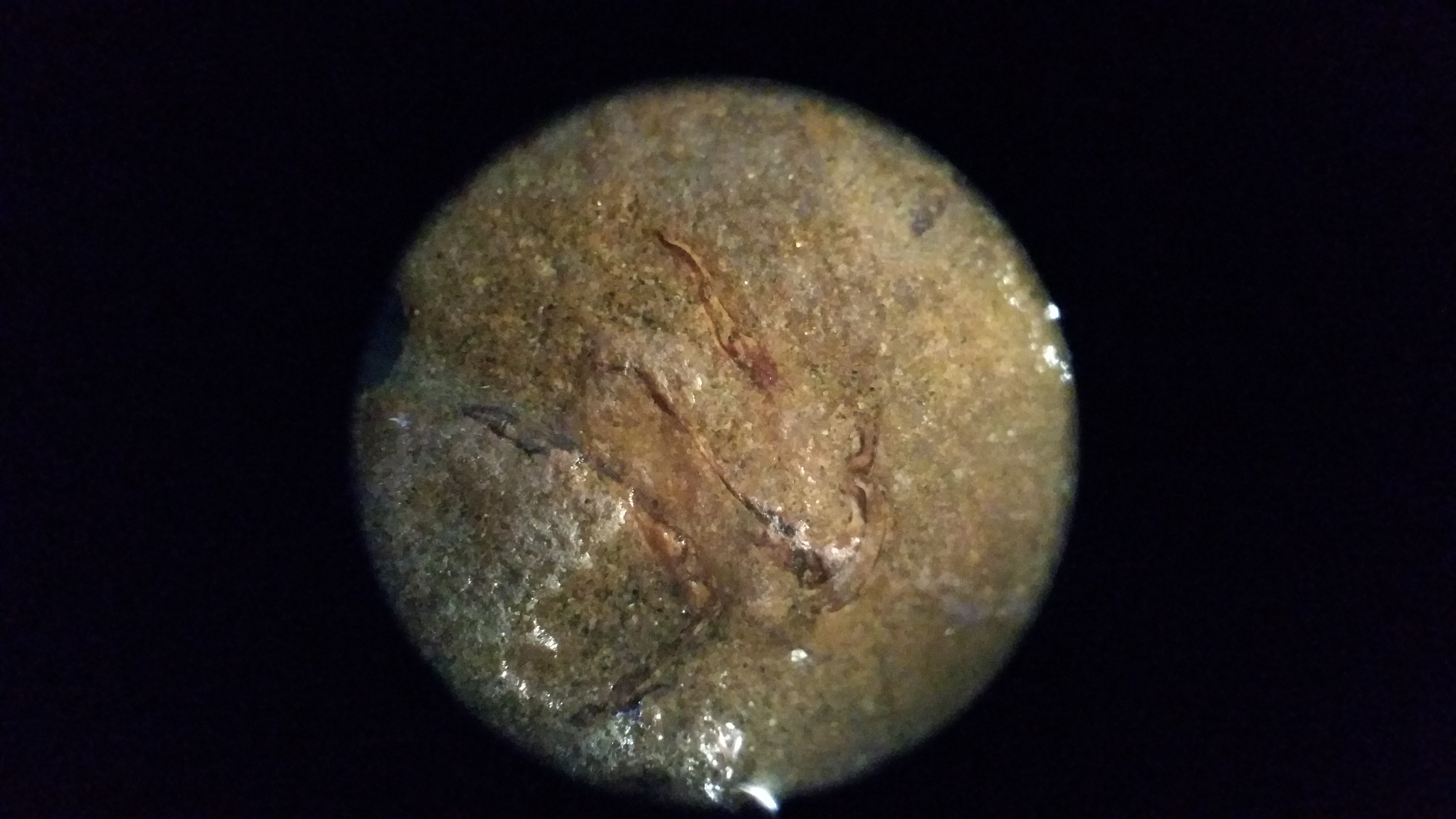

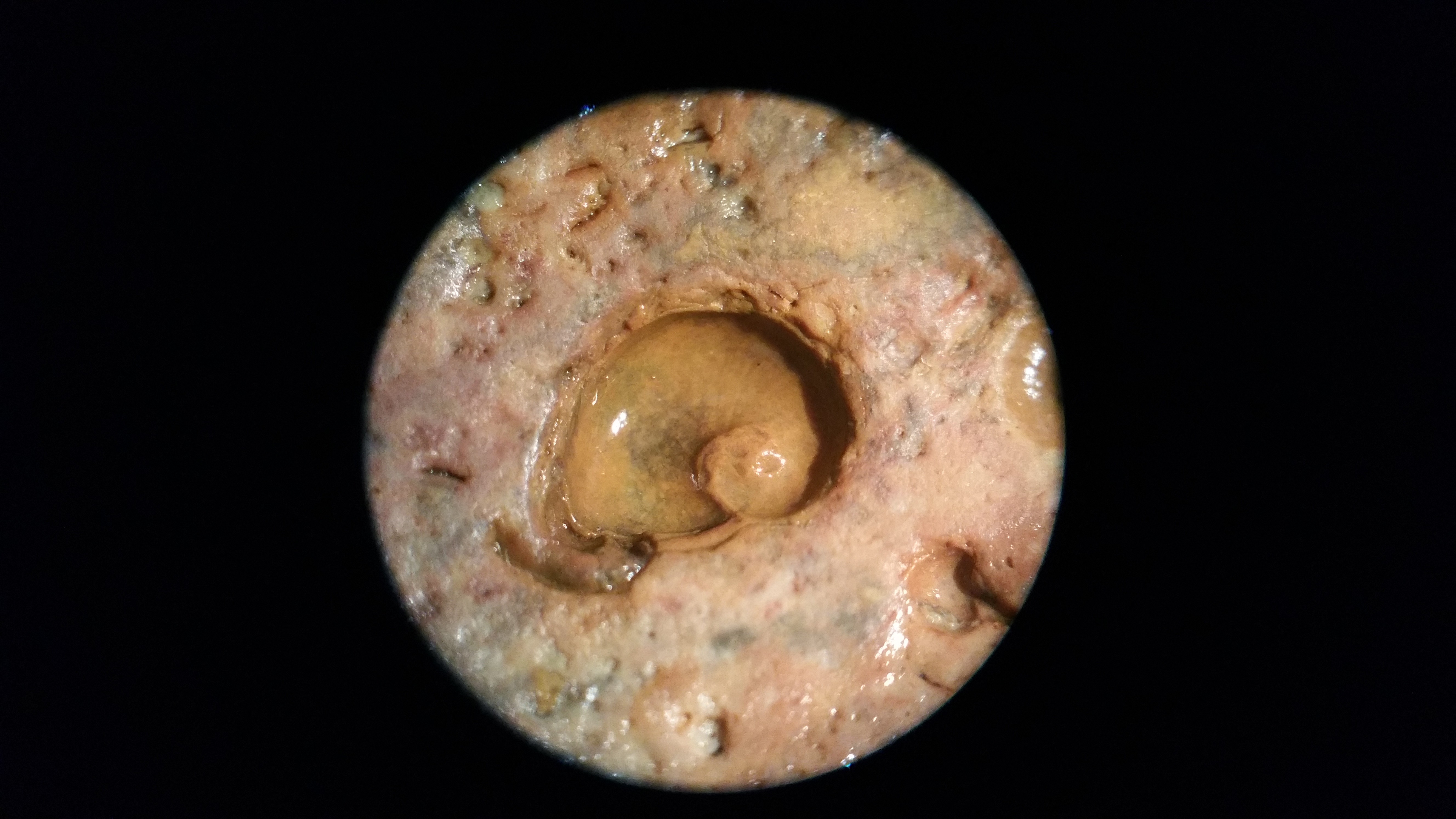

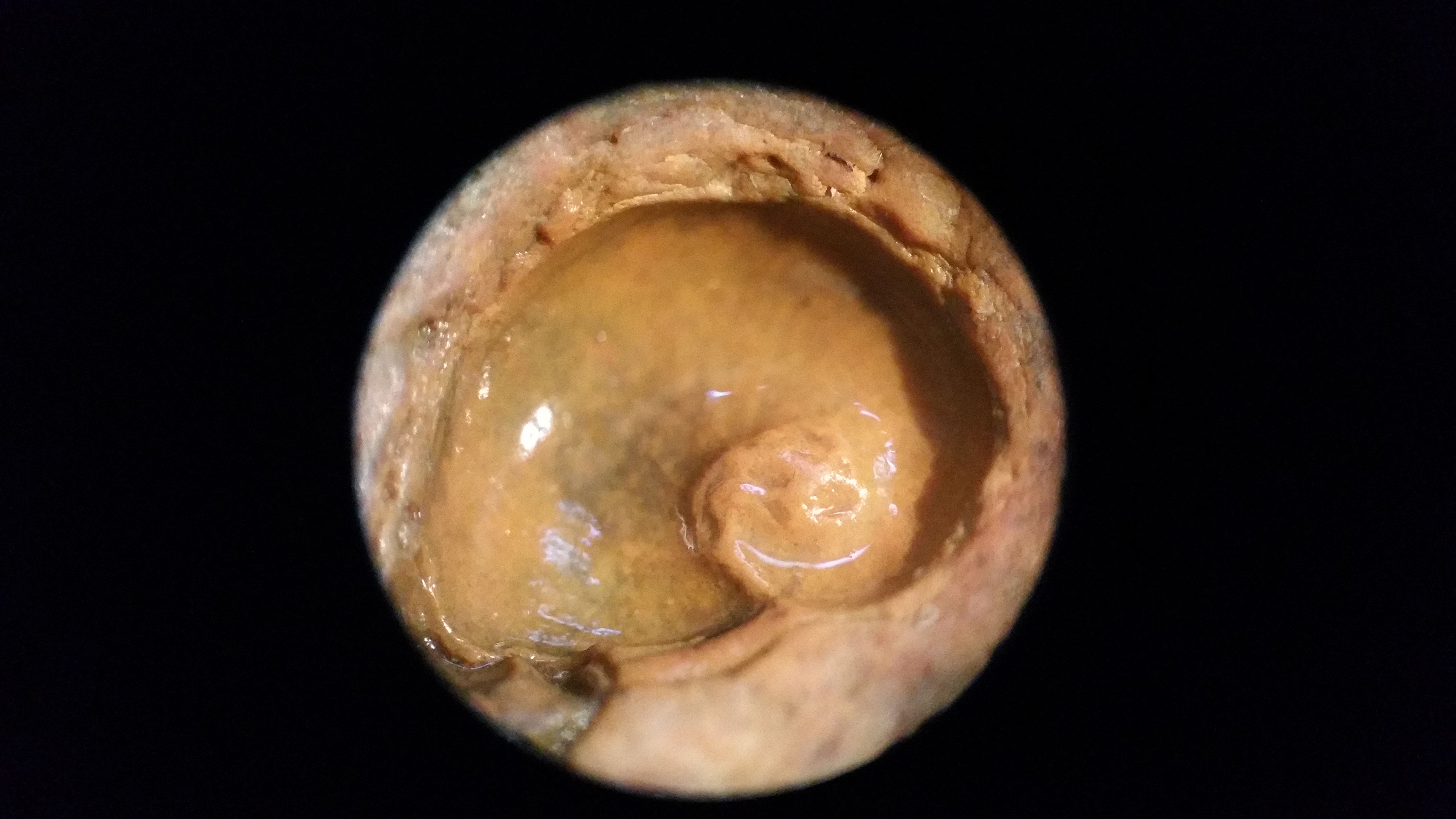

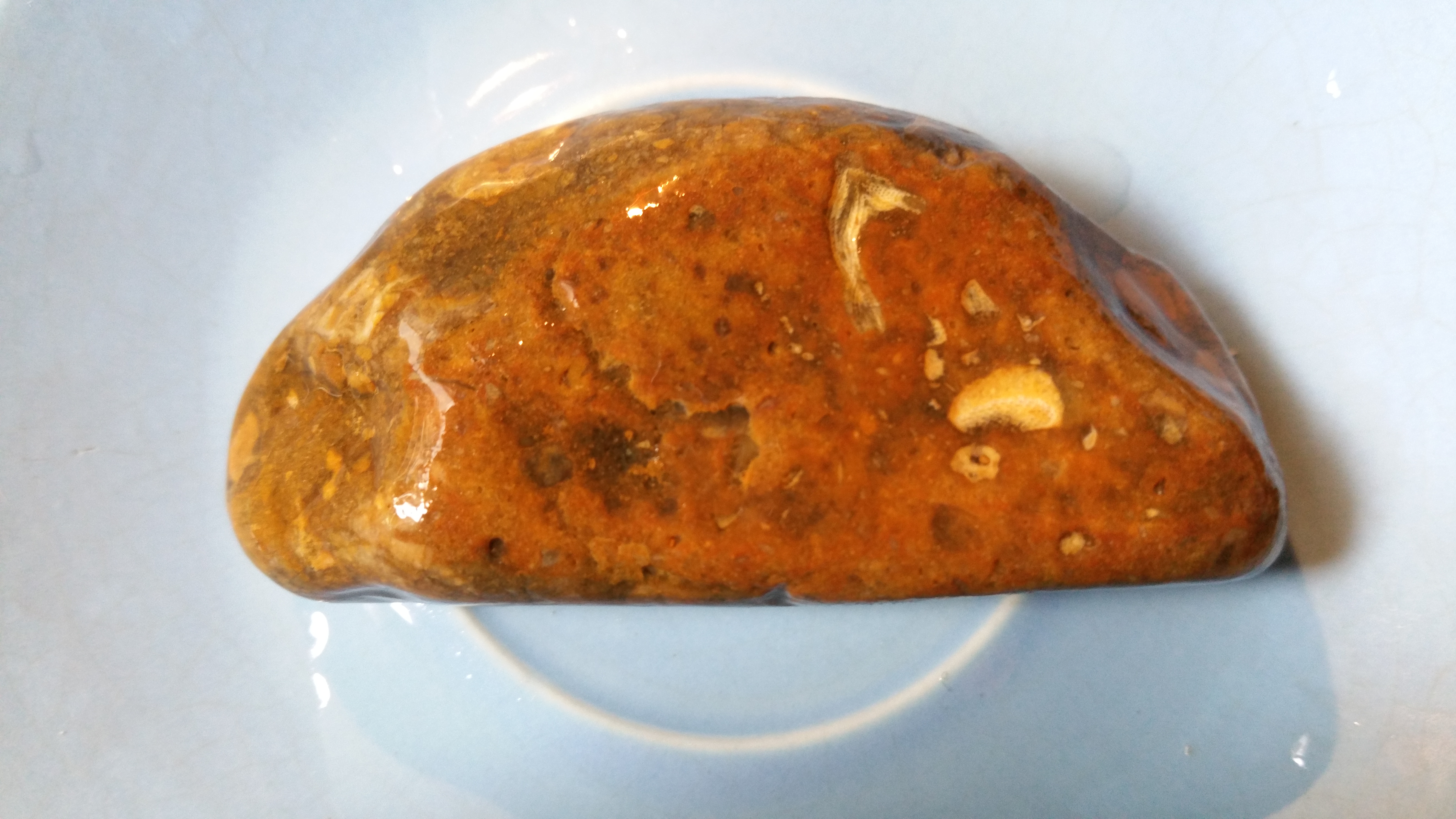

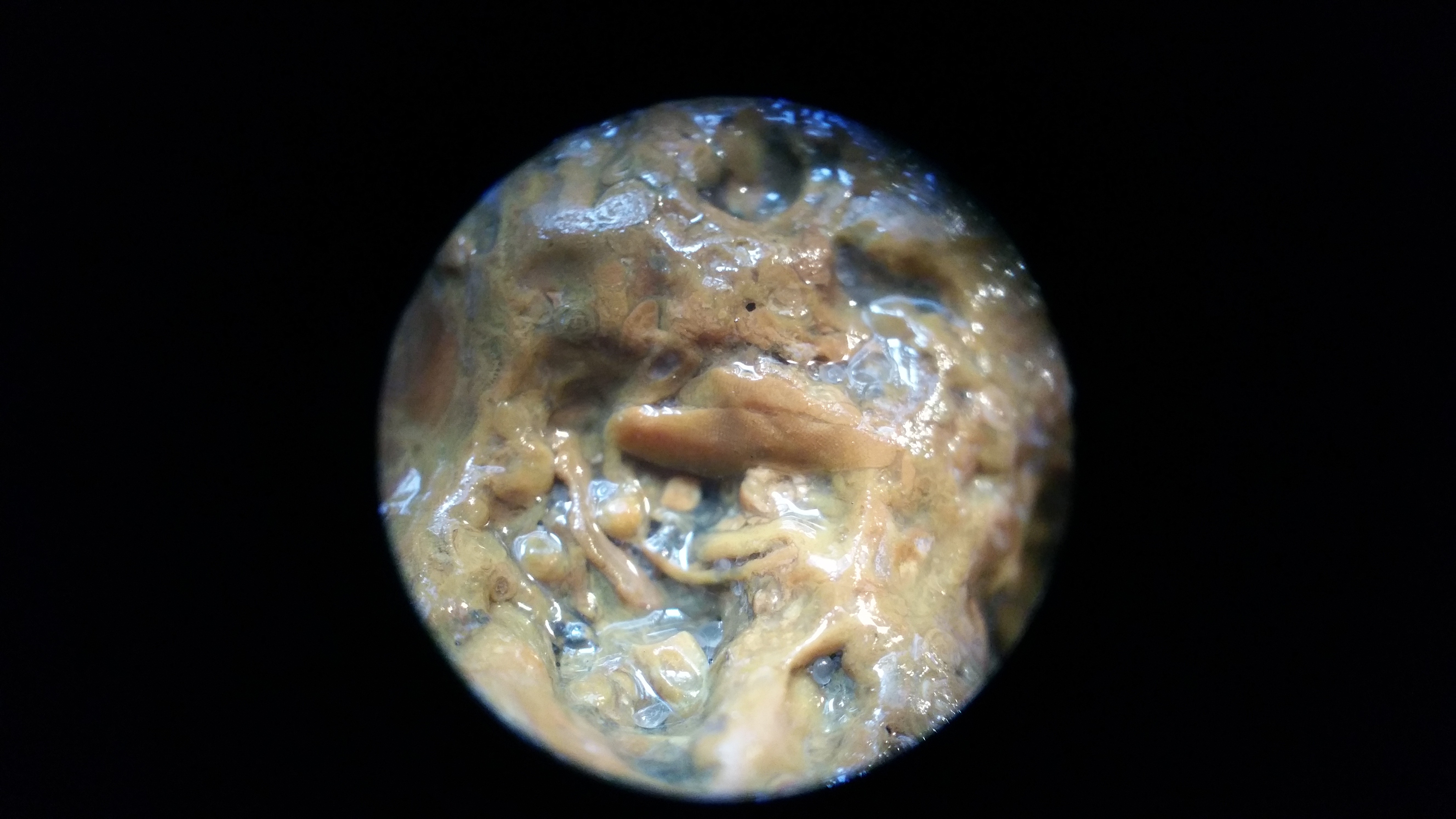

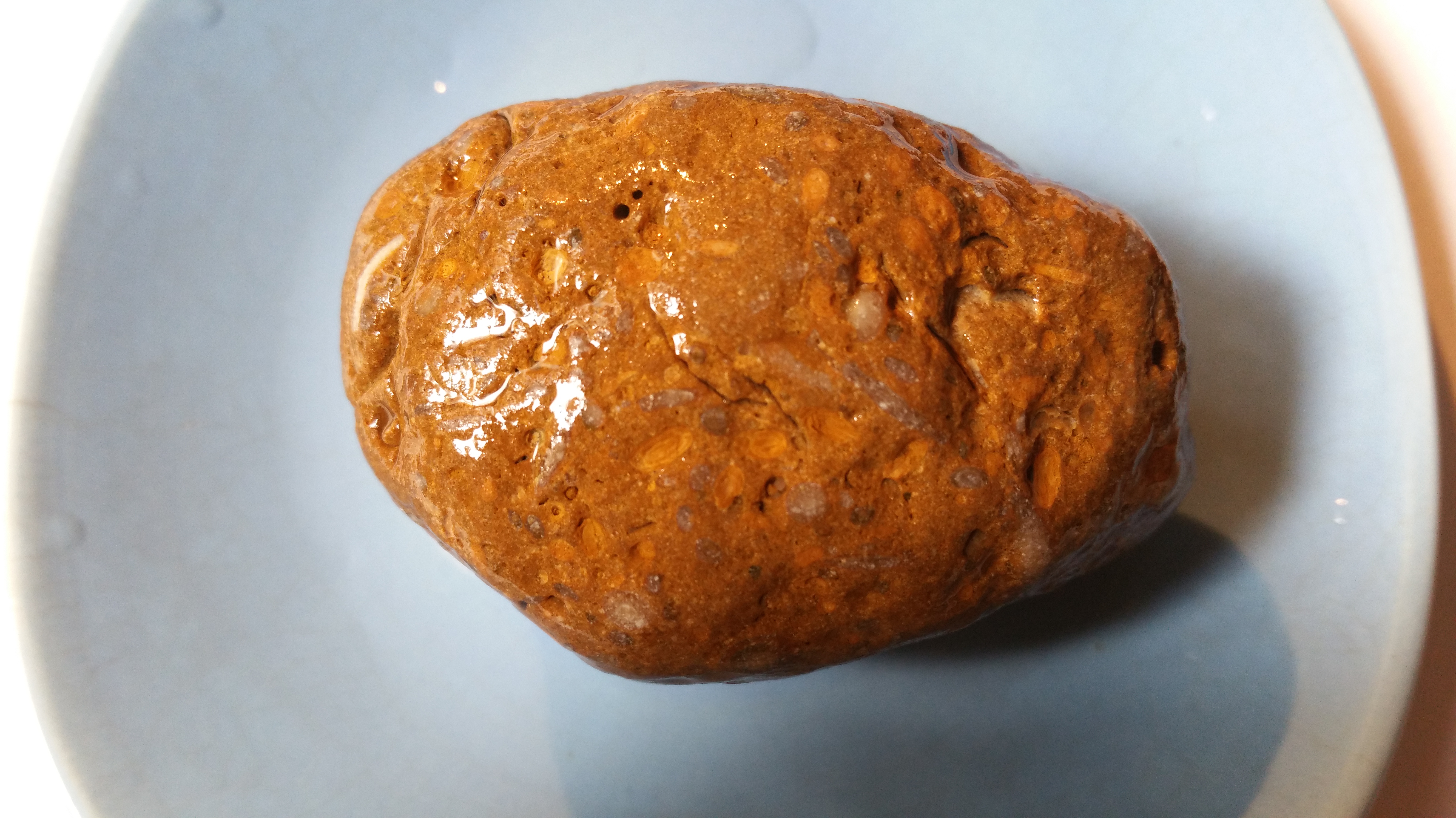

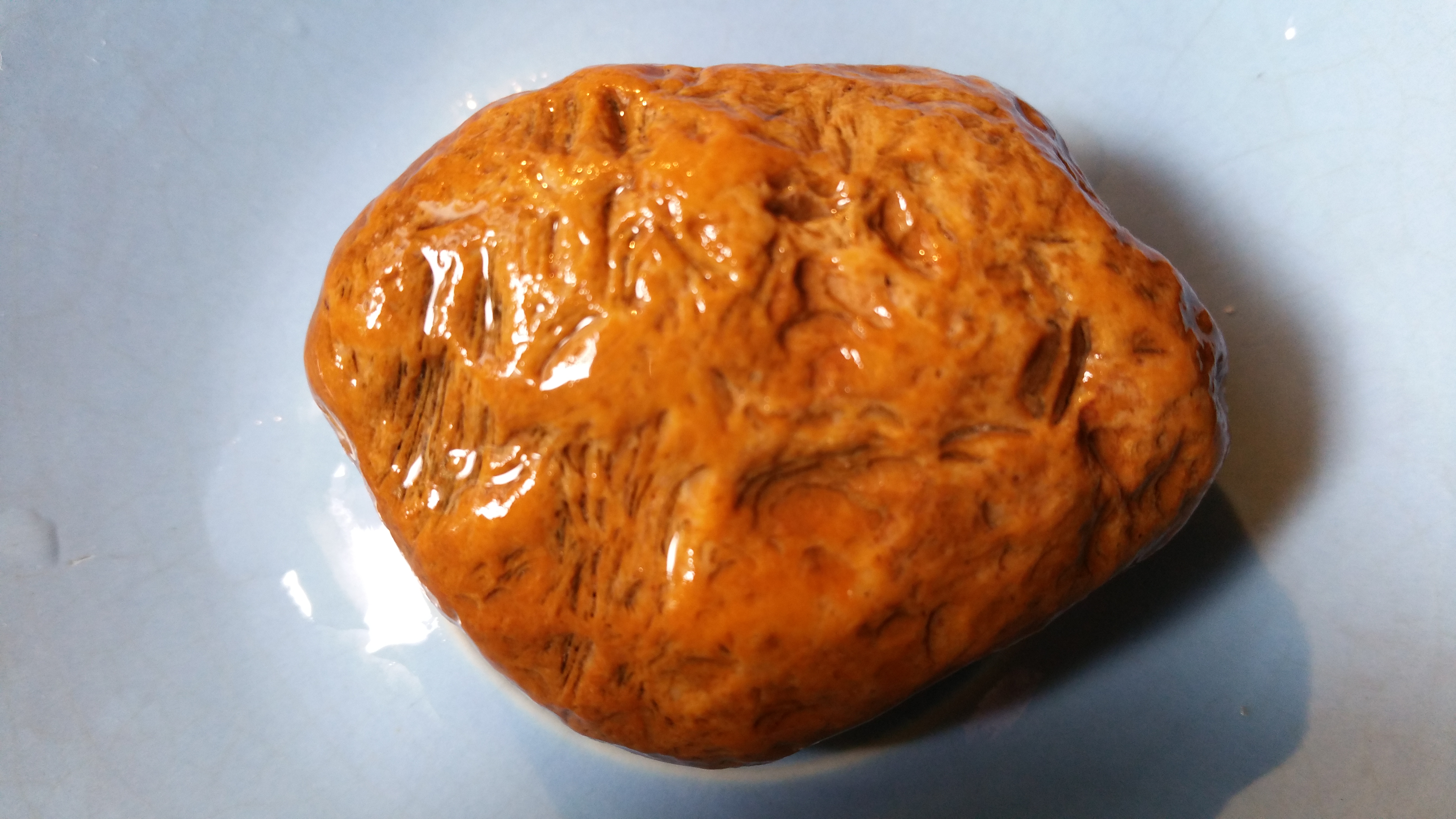

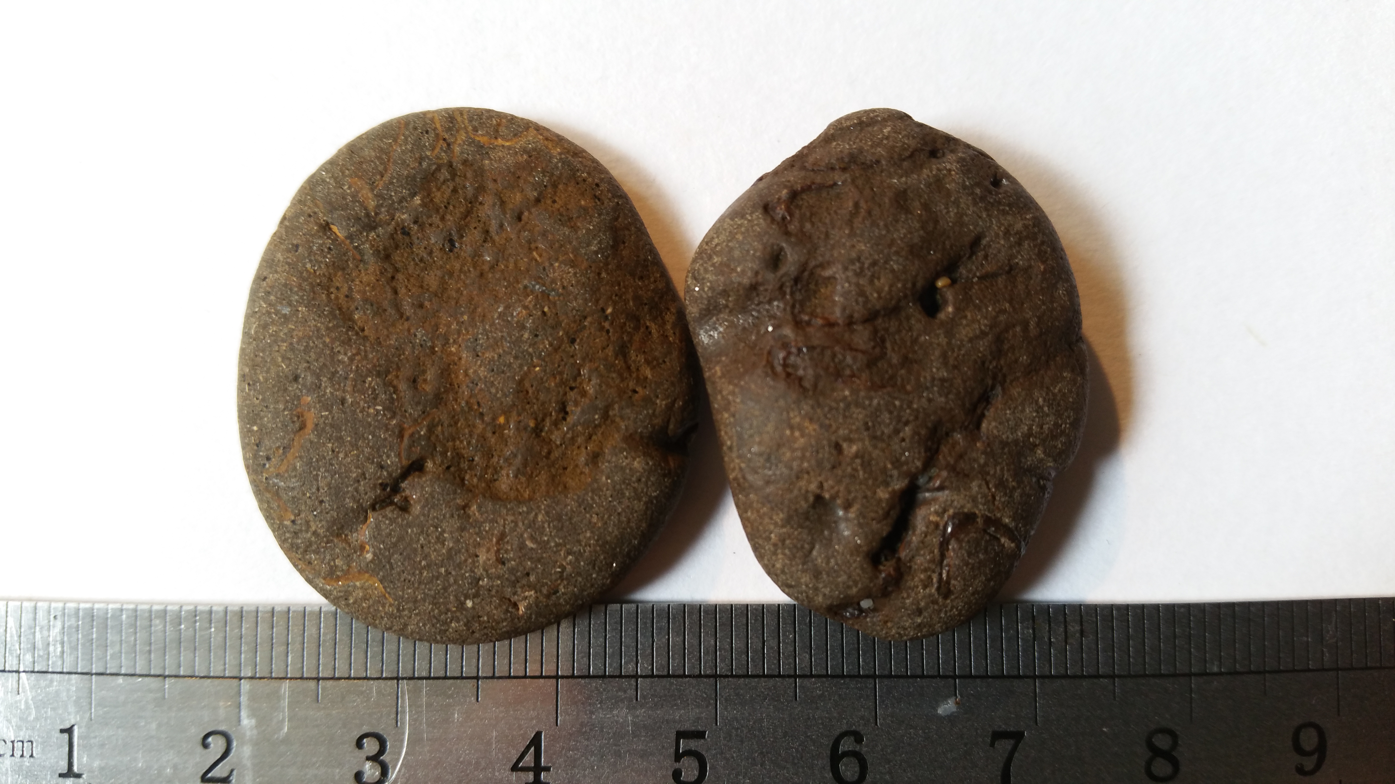

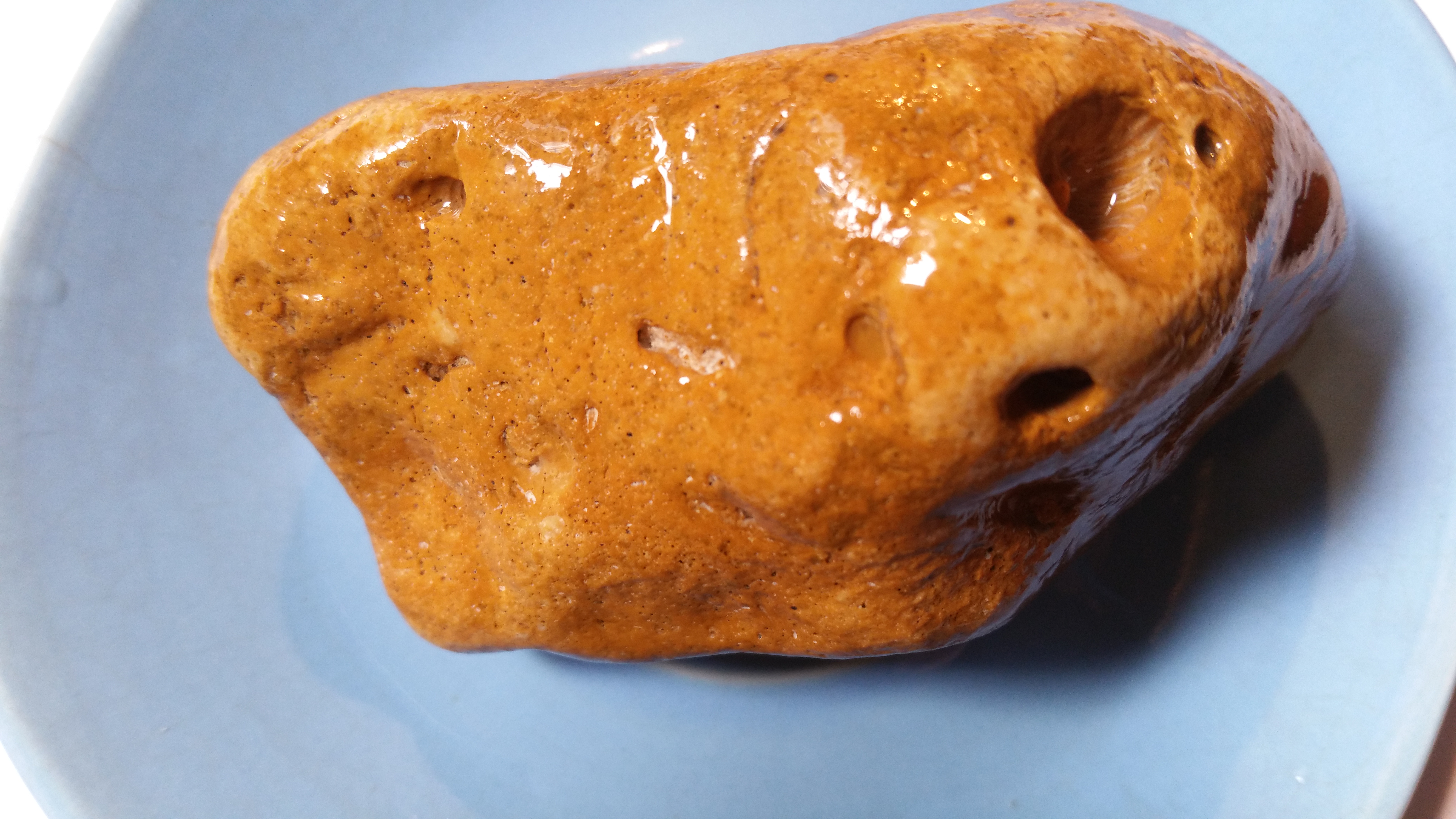

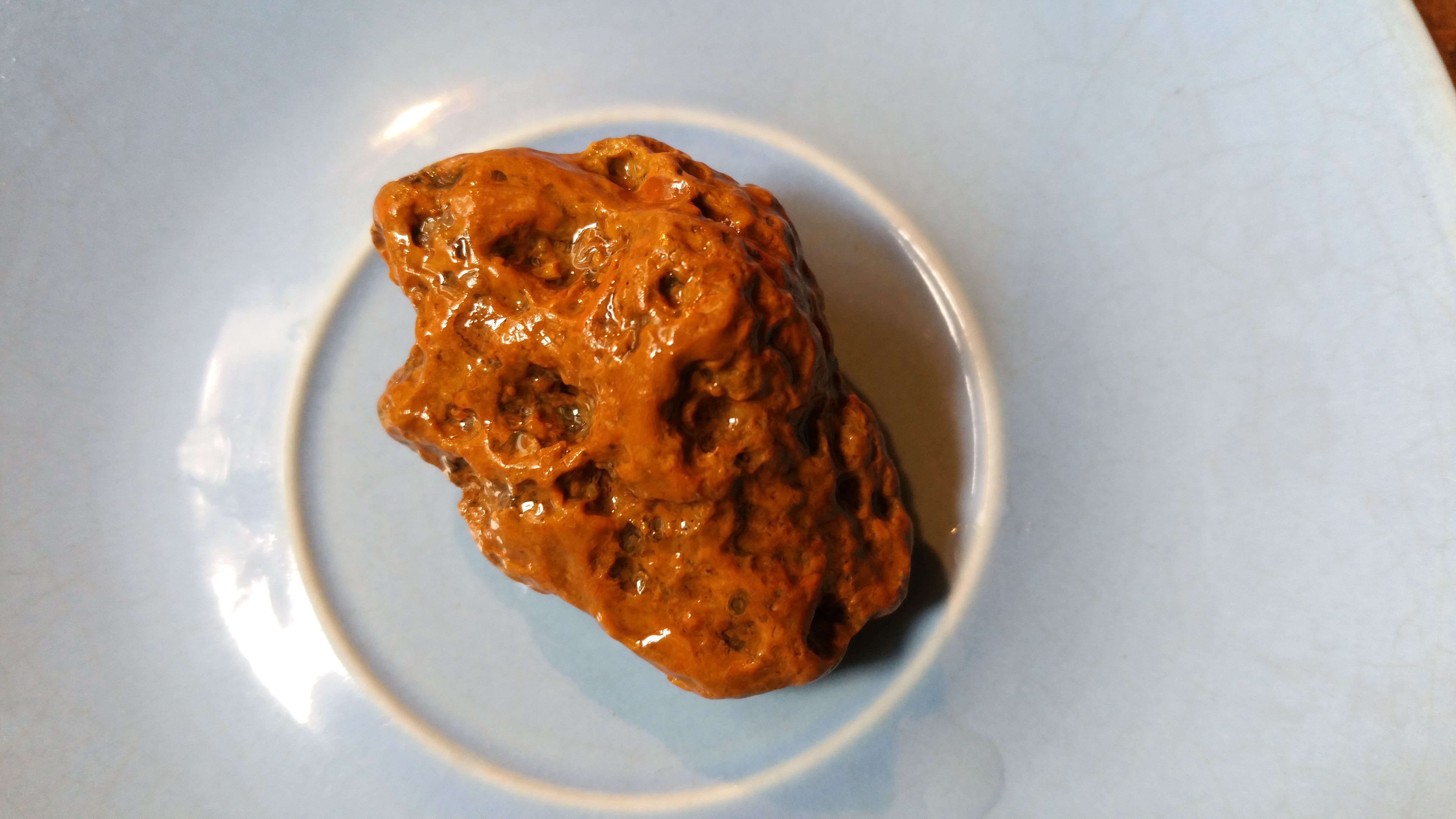

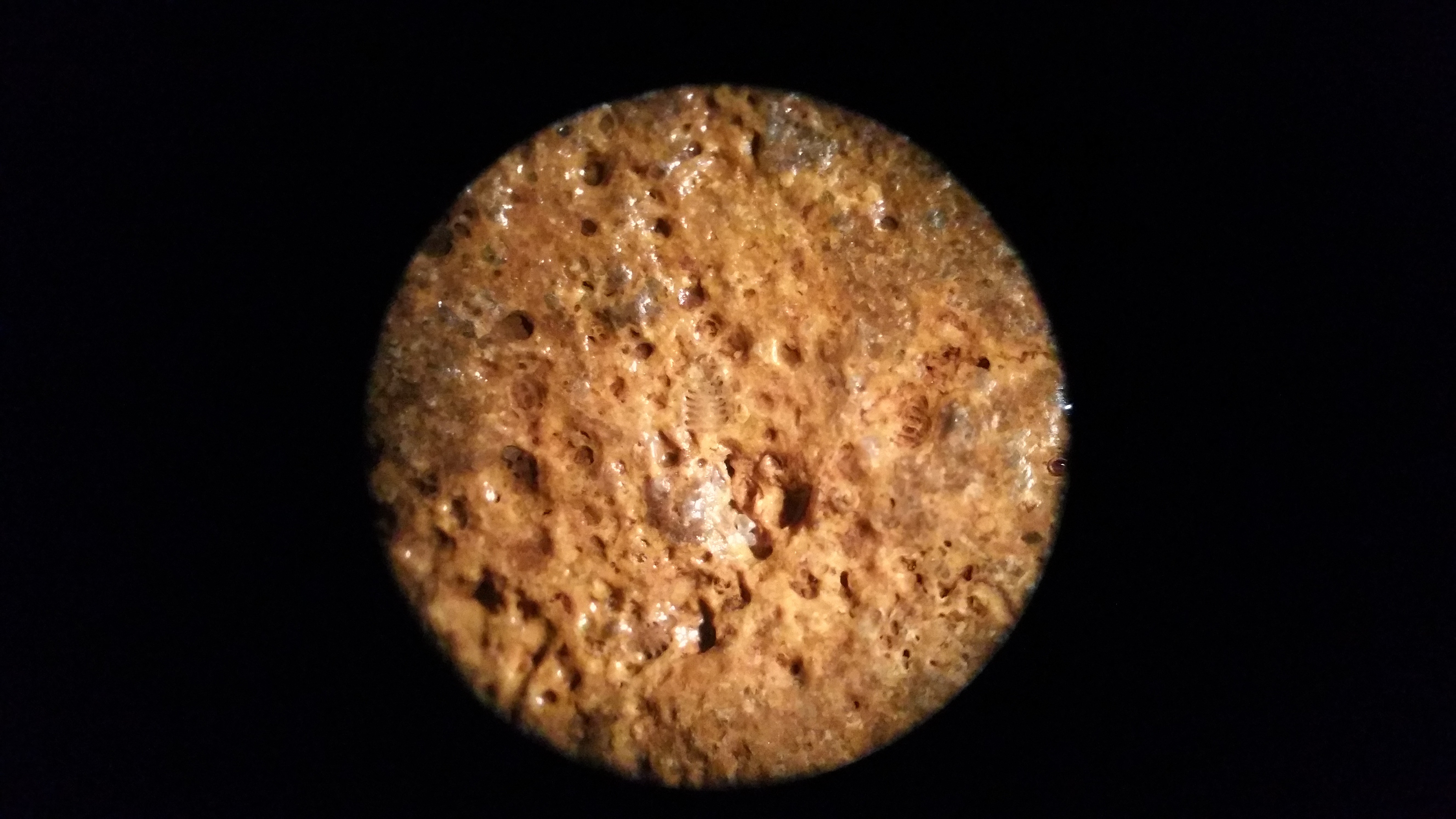

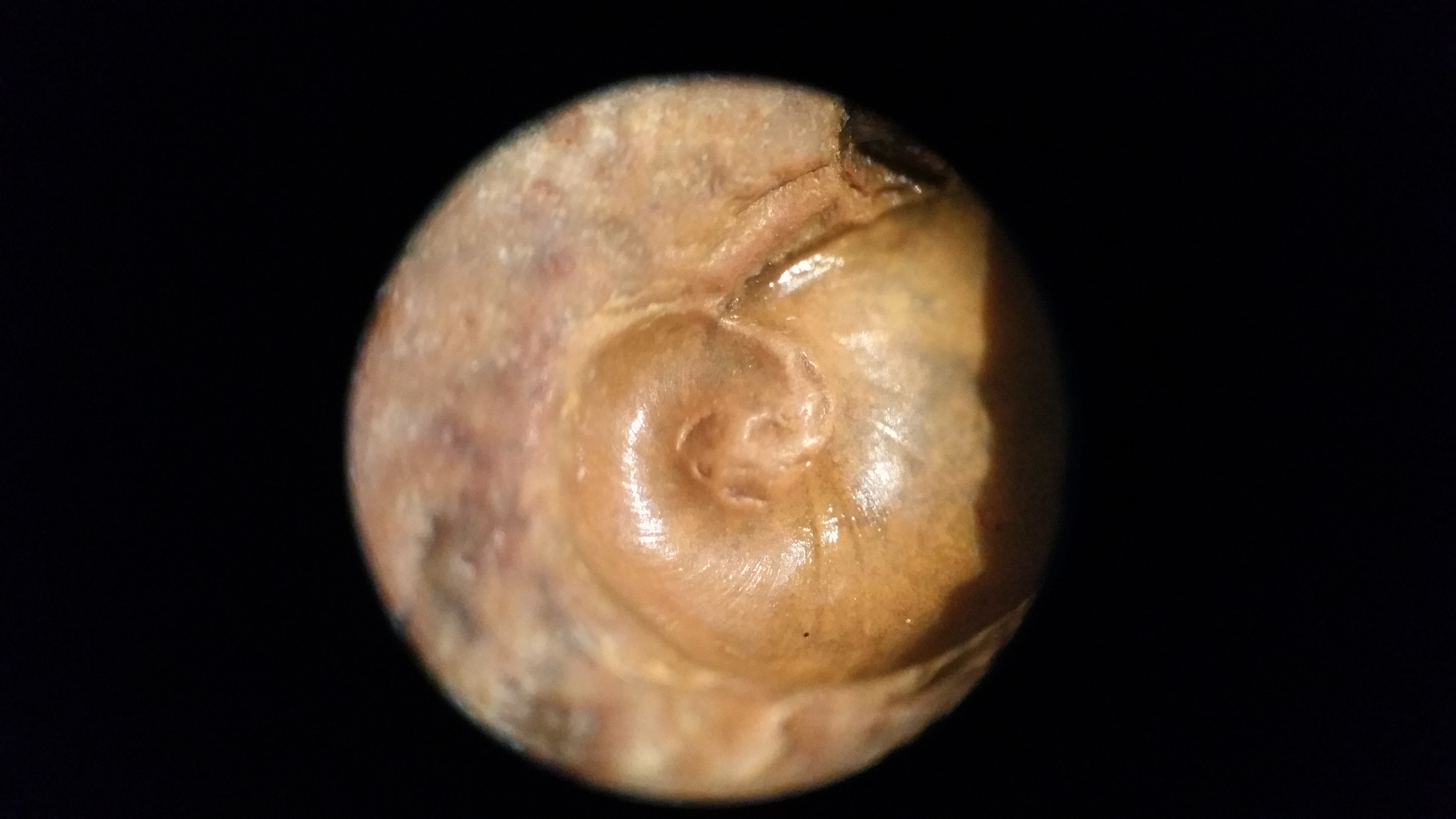

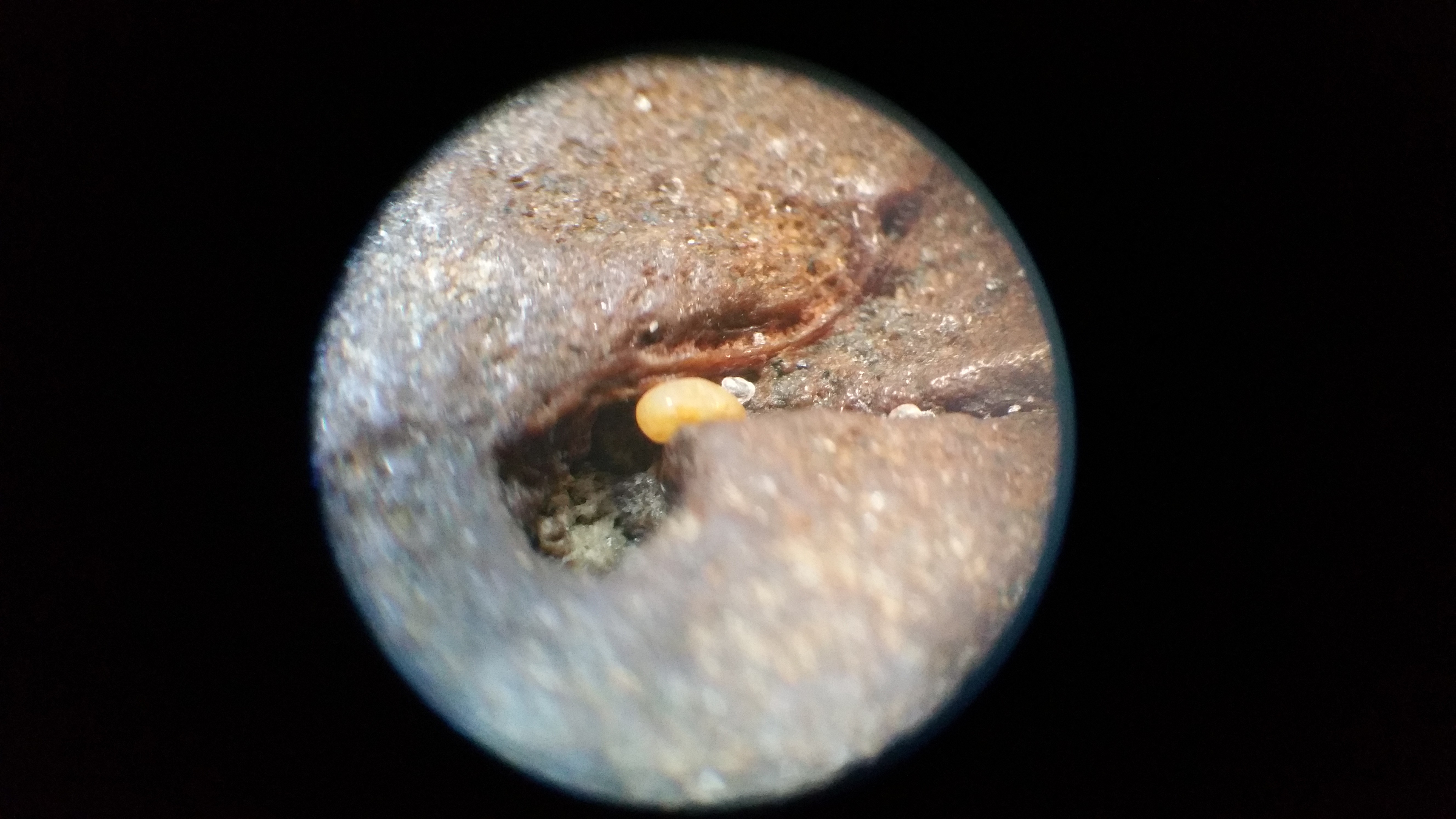

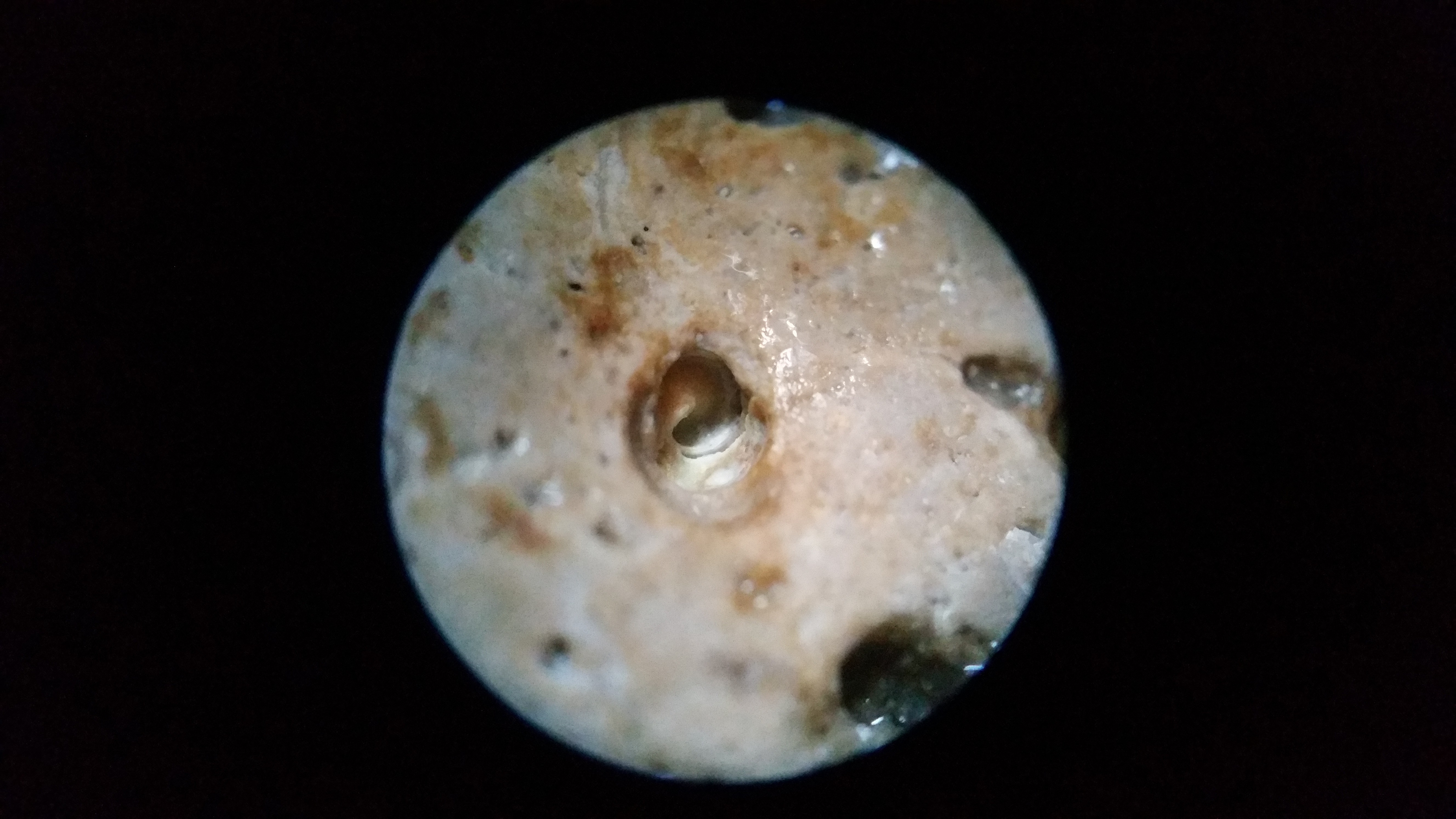

Le septième comporte l'empreinte de petits escargots de mer ( 7 mm en passant par le centre sur la plus grande longueur ) ,
un peu en forme de trompette , avec une gangue apparemment issue d'ancien argile ou vase :
( attention , un trompe l'oeil )

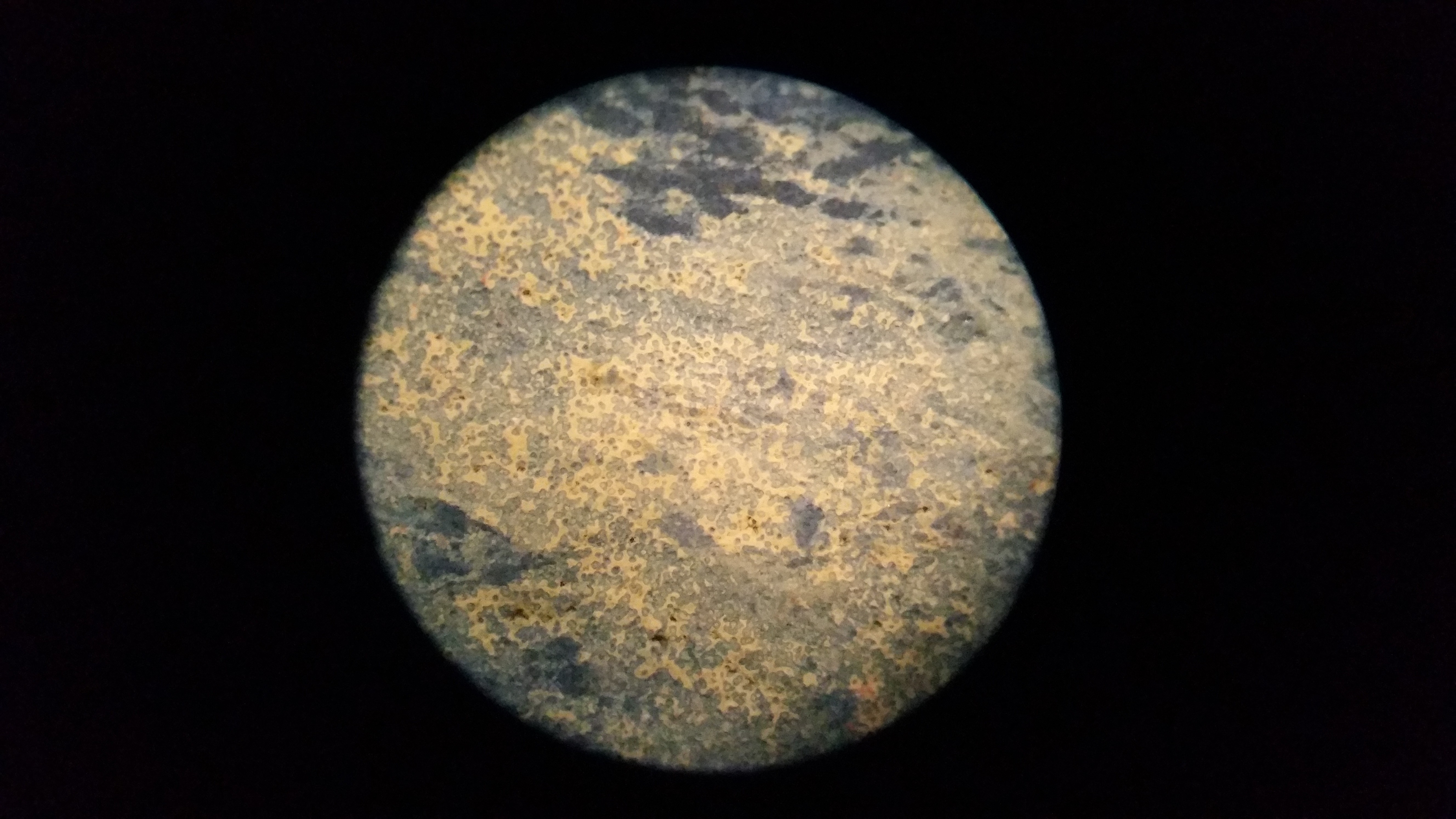

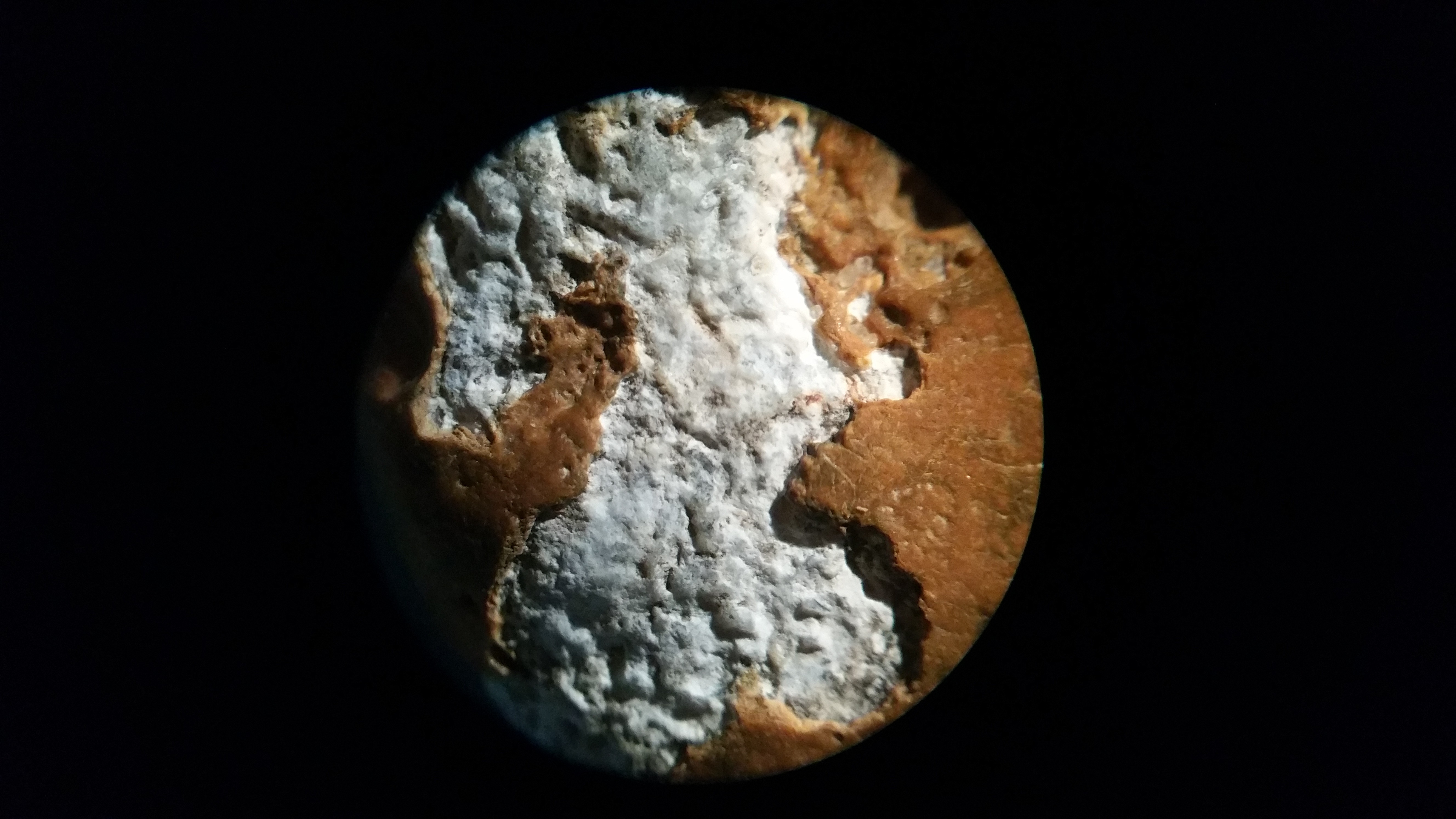

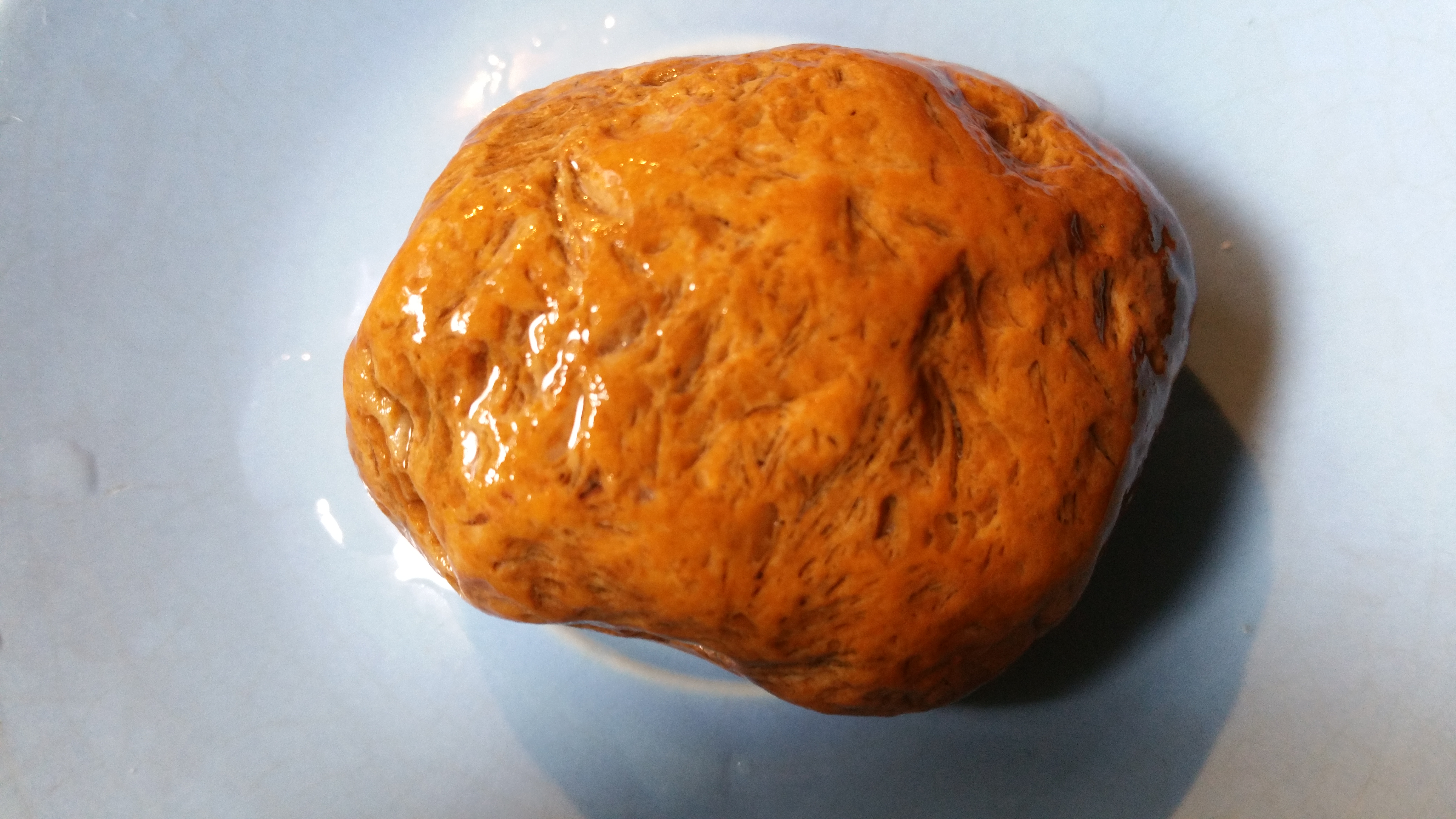

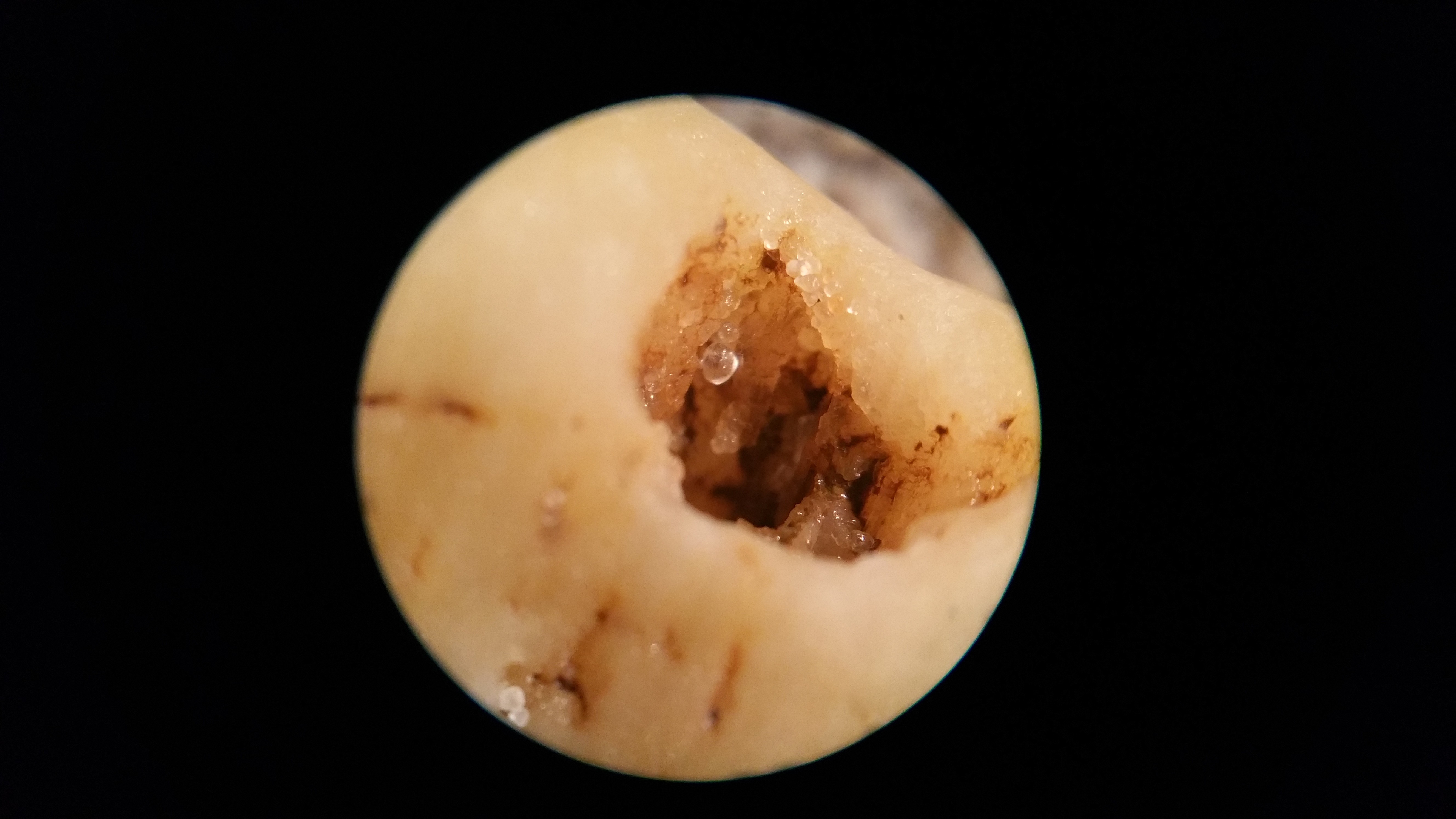

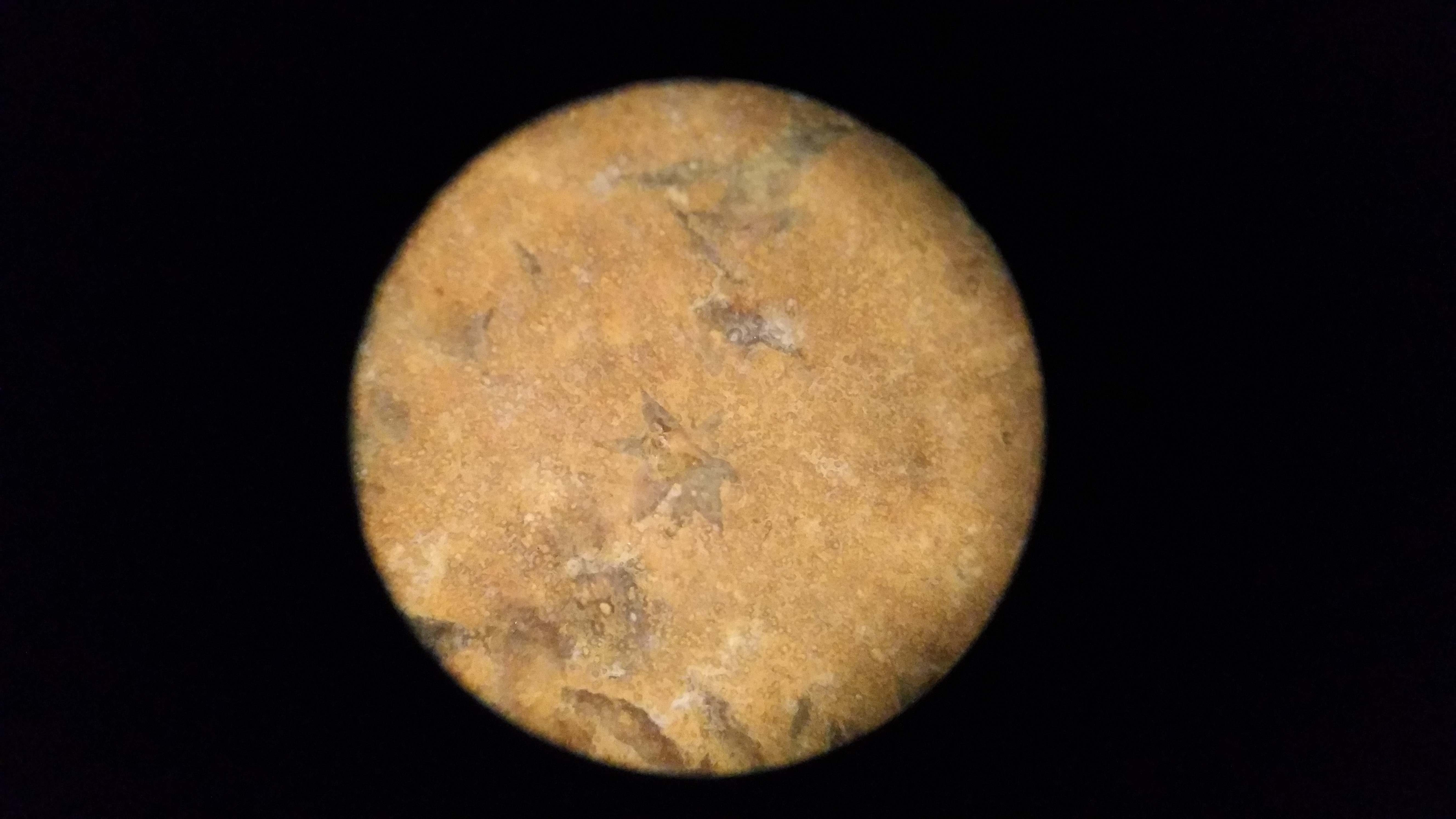

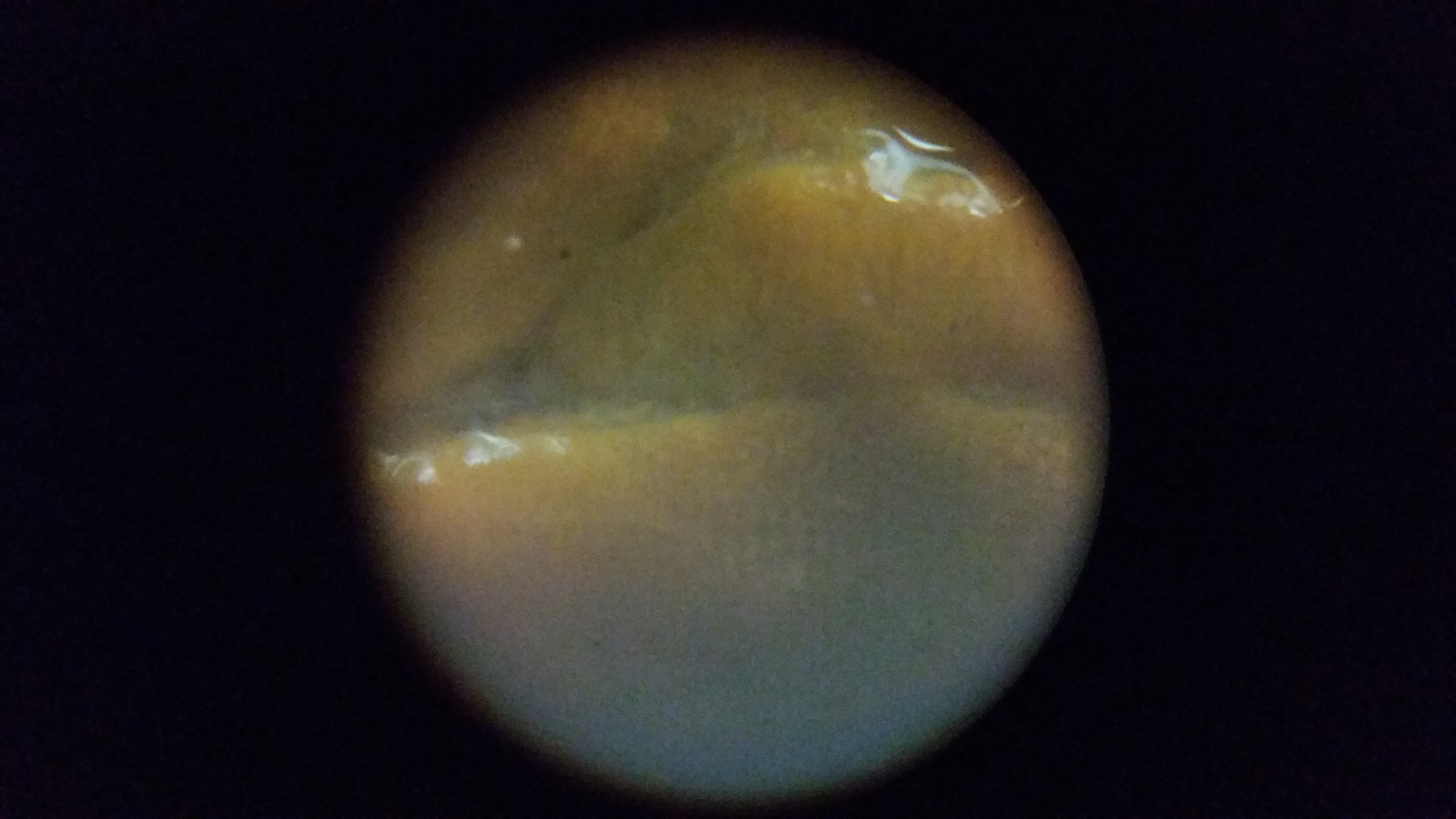

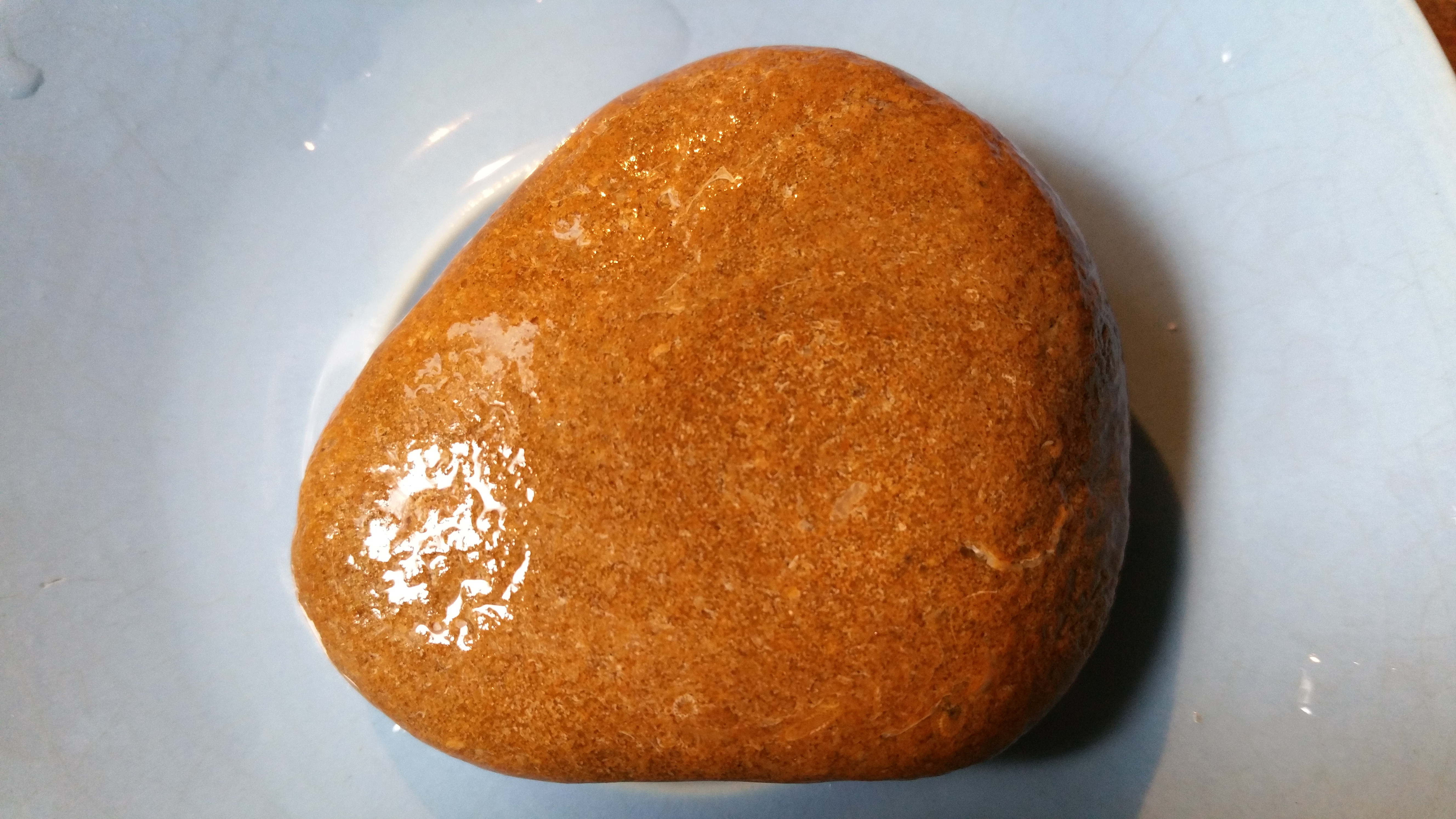

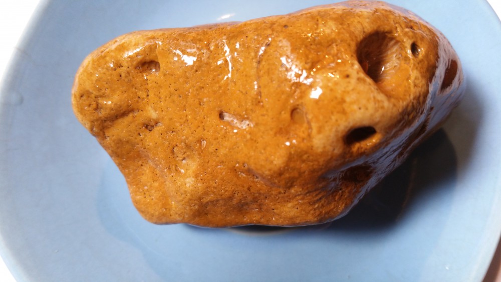

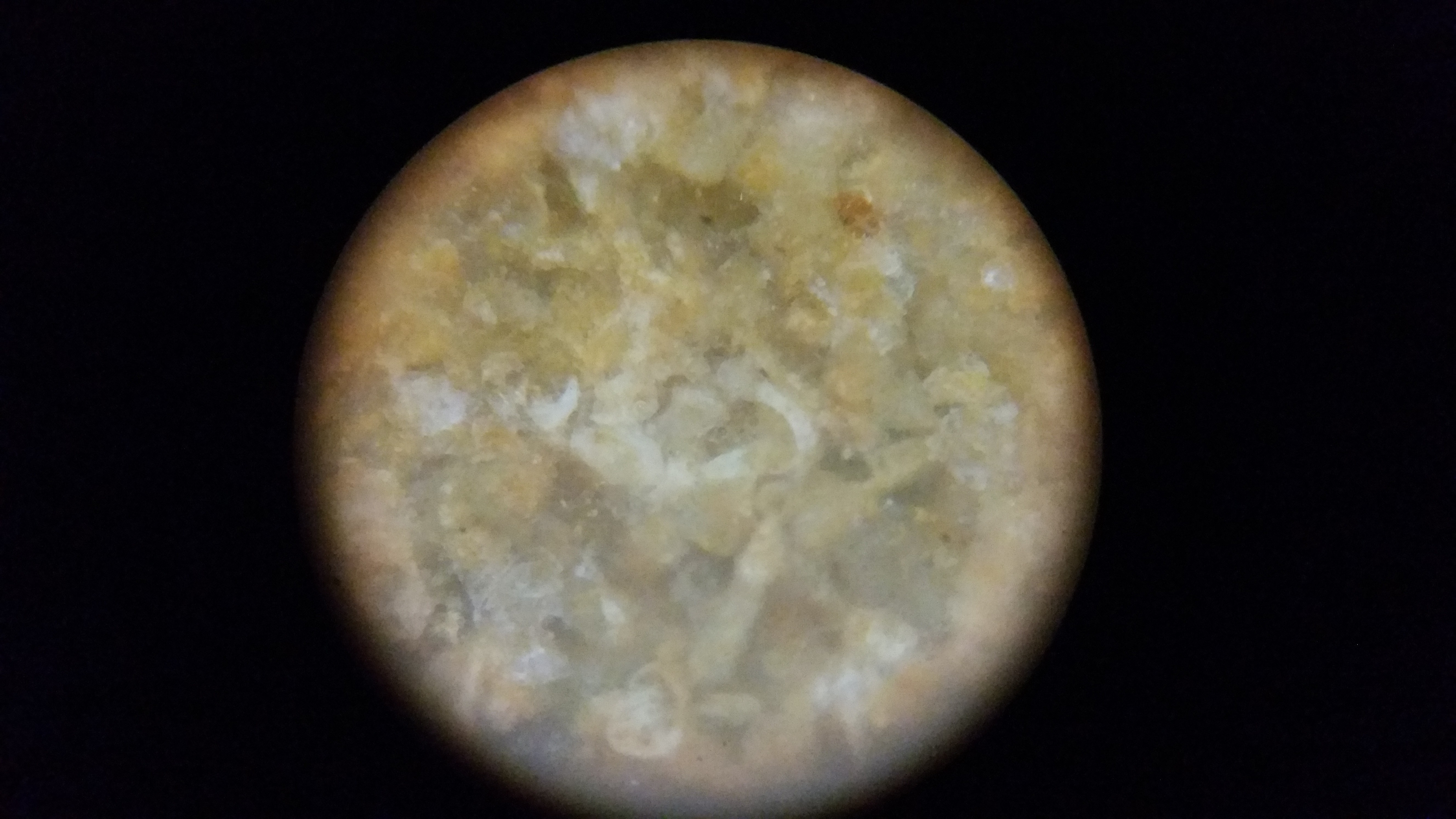

Le huitième semble être du grès :

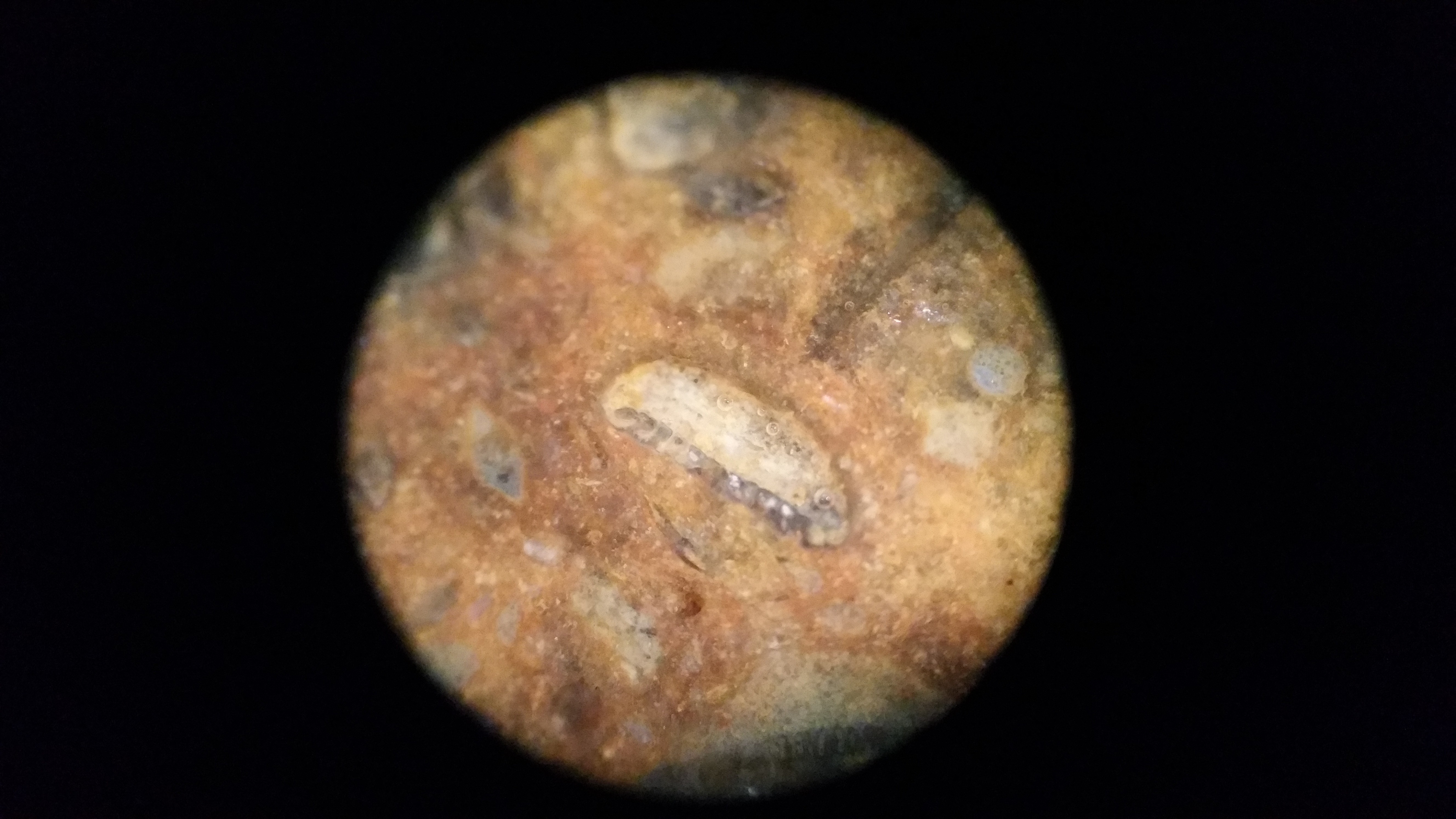

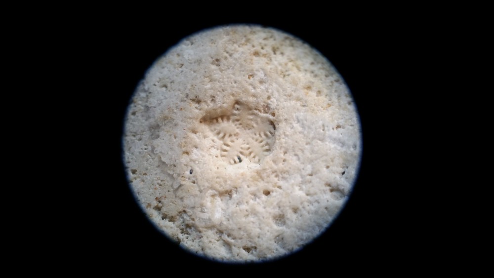

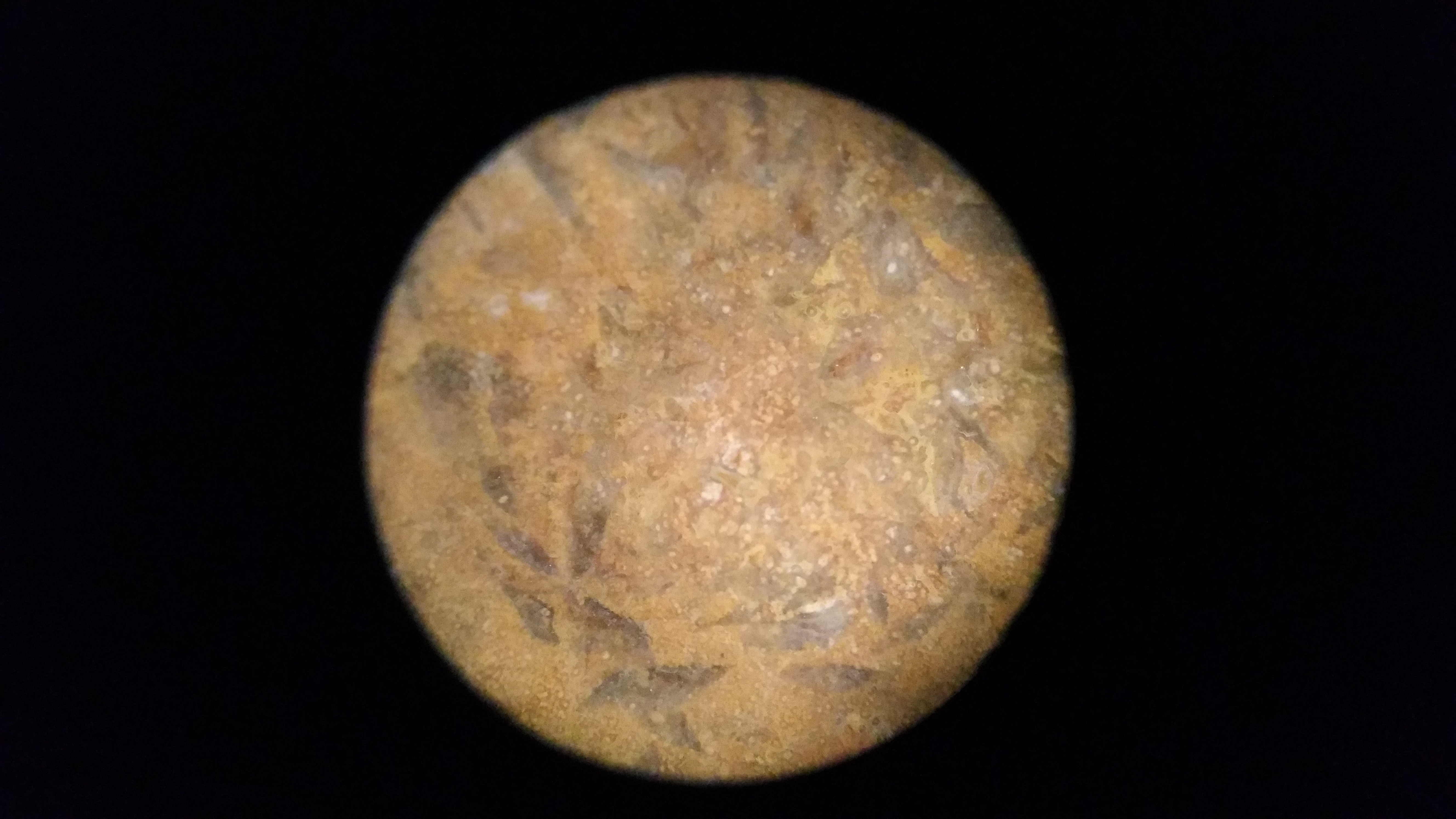

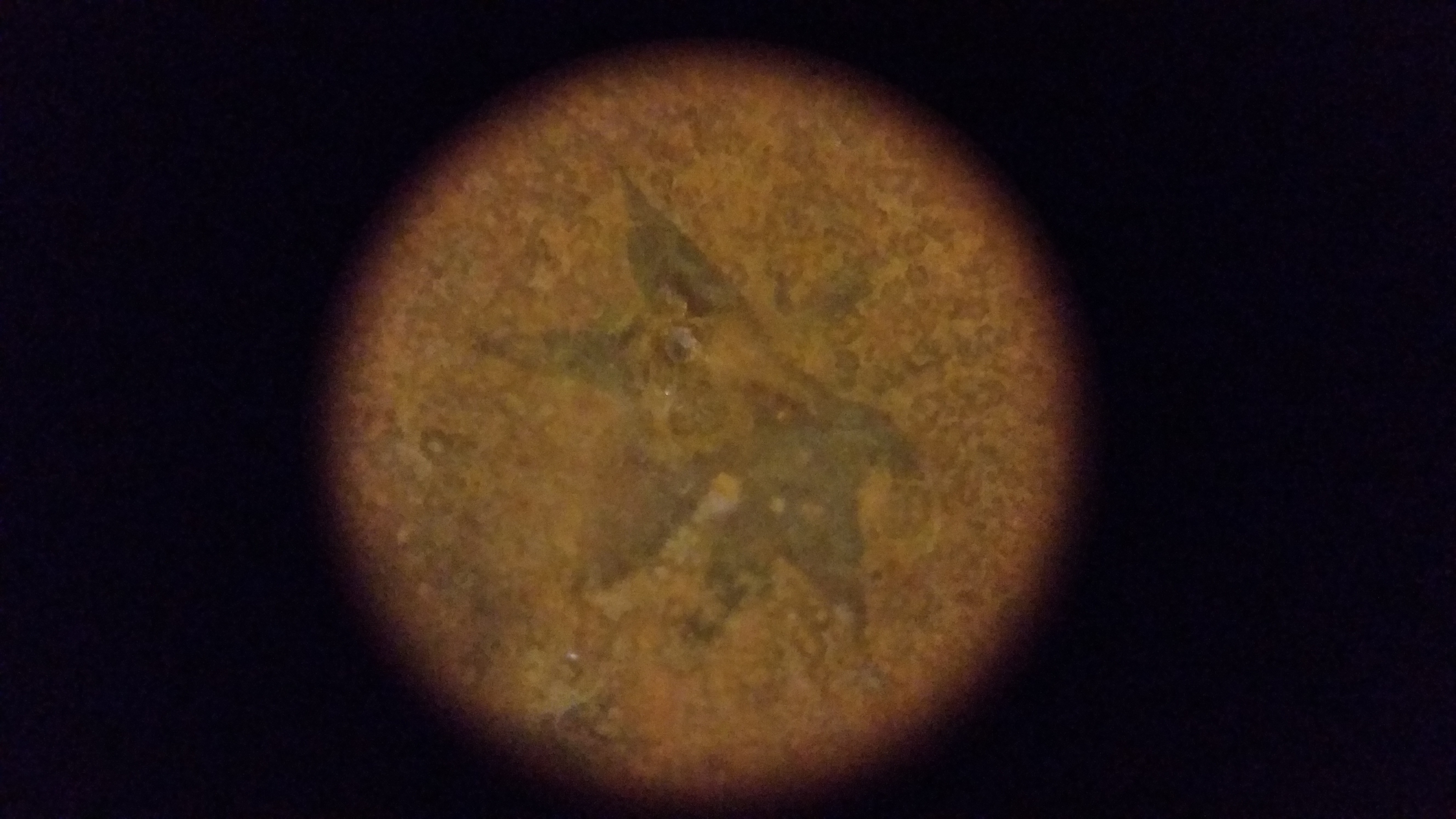

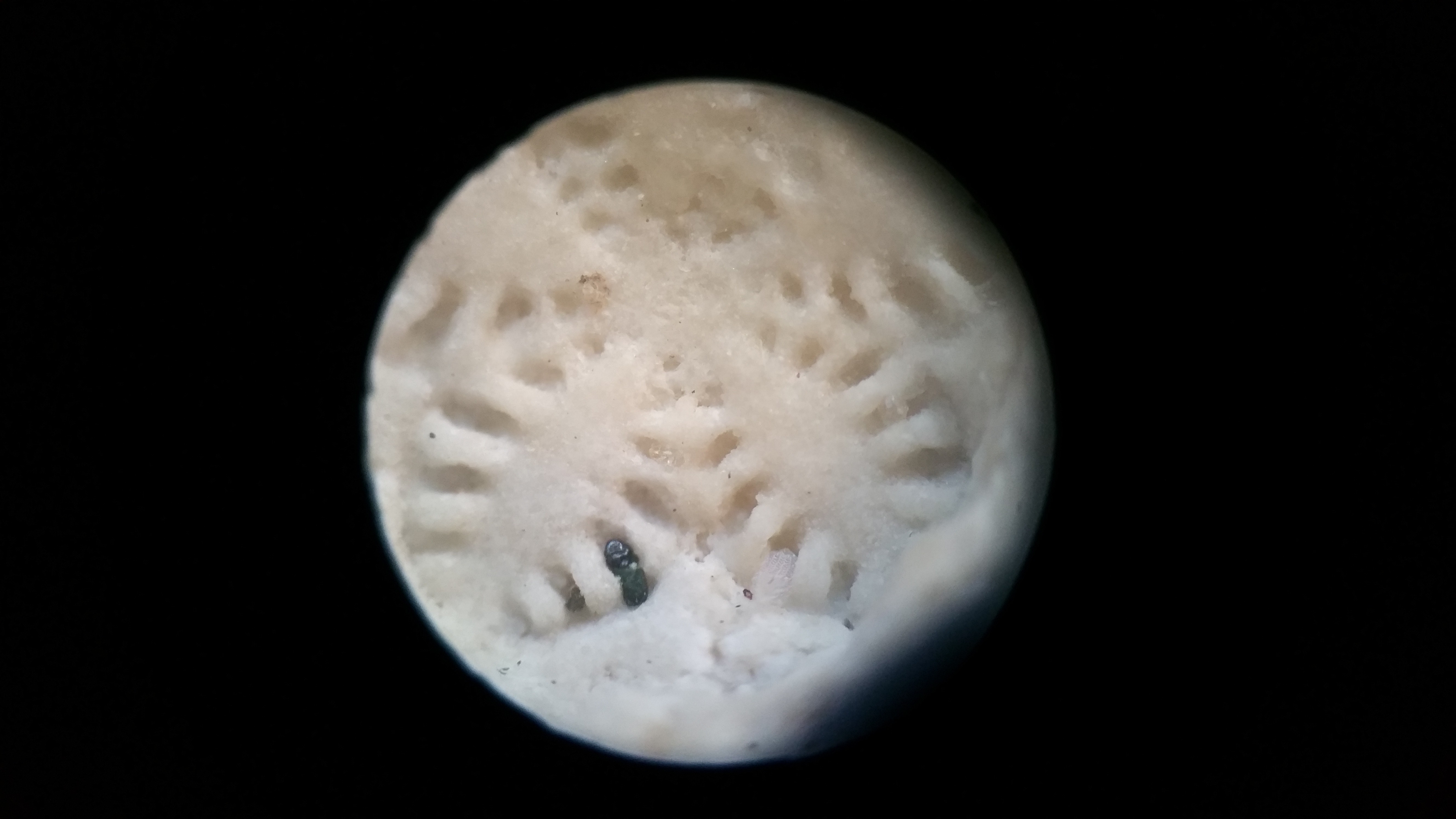

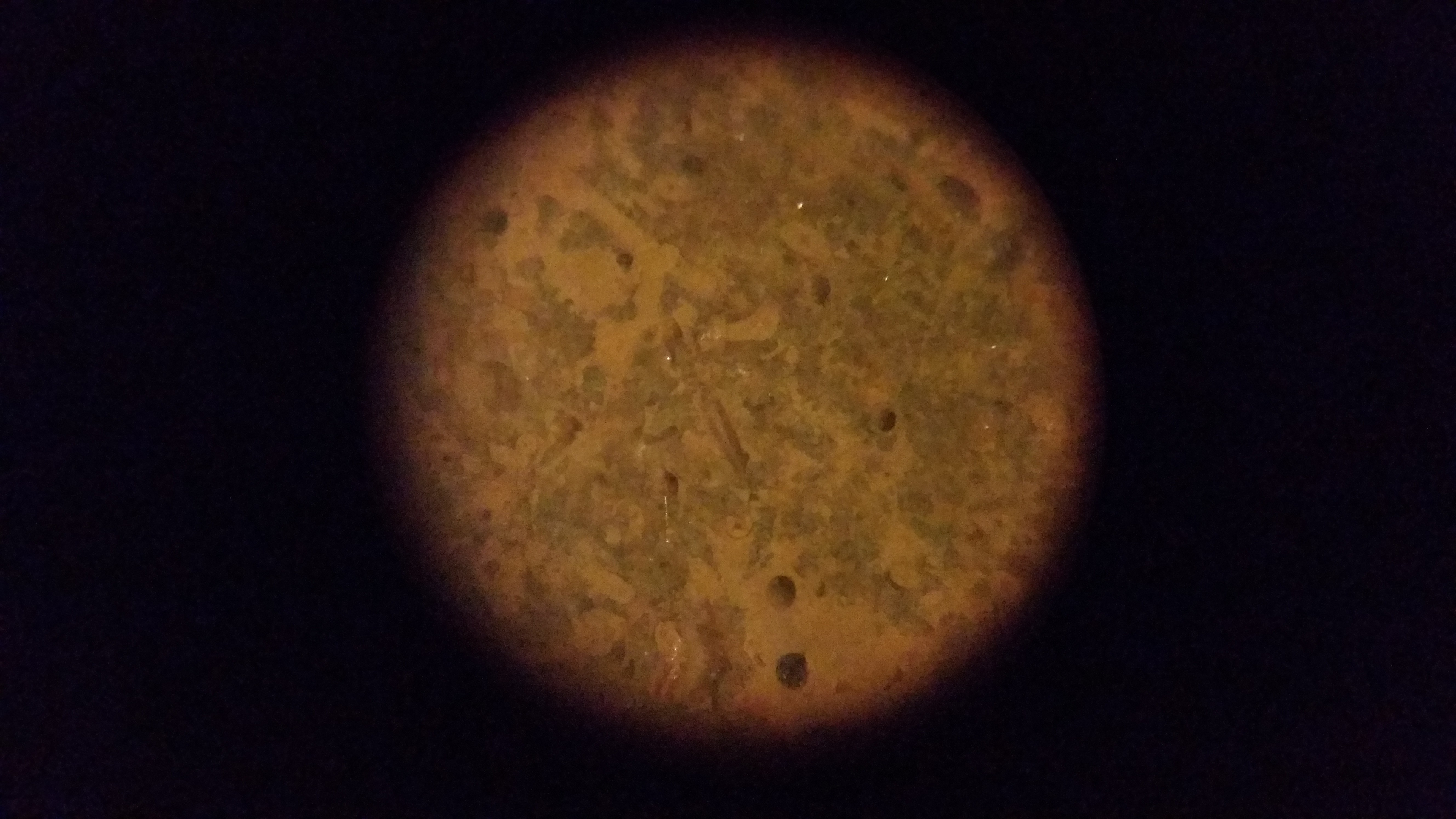

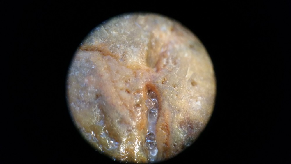

Ci-dessus , le cercle de la photo représente un diamètre de 3 mm maximum ,
ceci est donc plus petit qu'un article d'encrine classique ou presque ,
de quatre ou cinq mm d'envergure comme celui trouvé l'an dernier :
( pas sûr du tout que ce soit exactement le même genre ... )

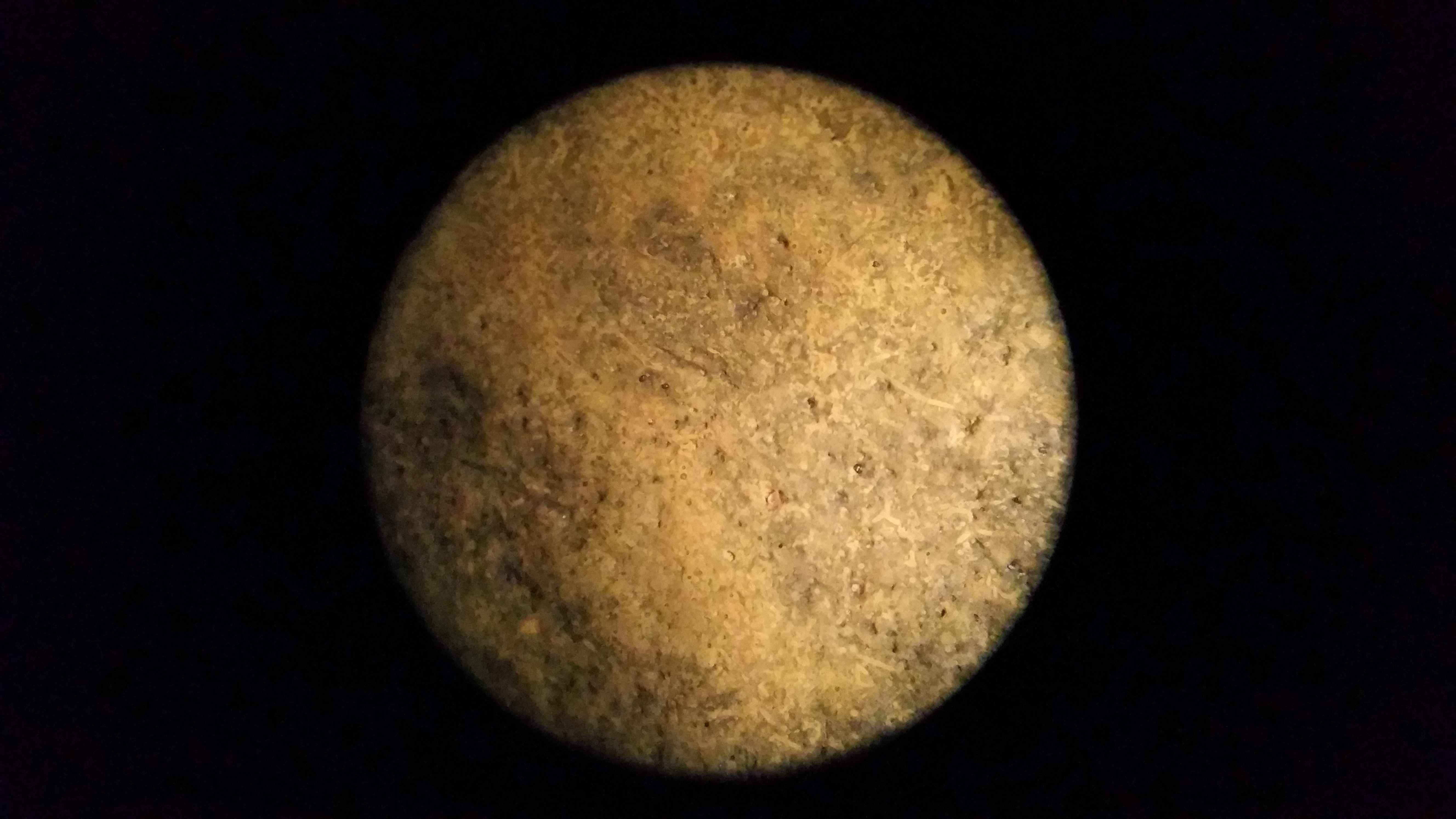

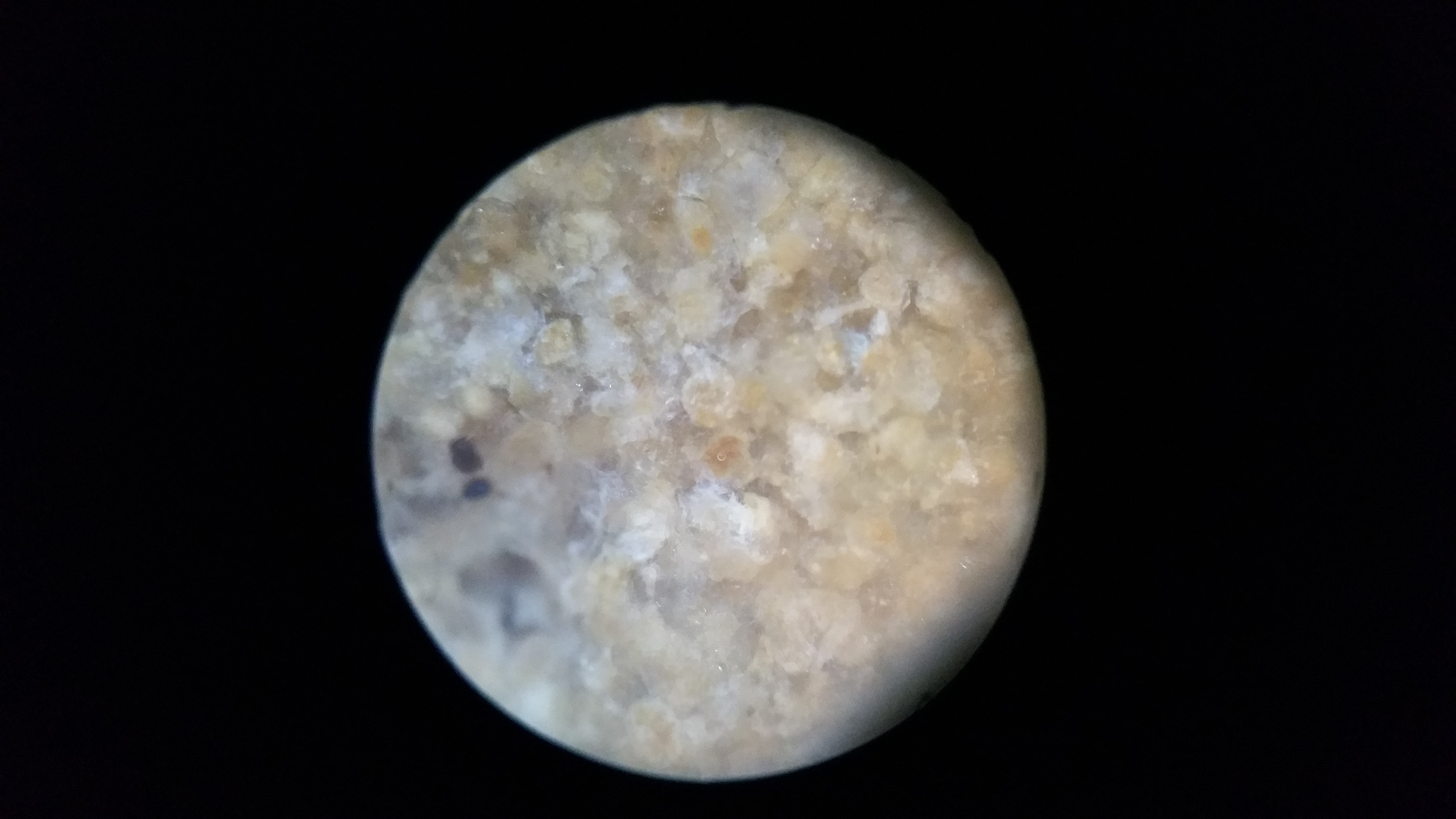

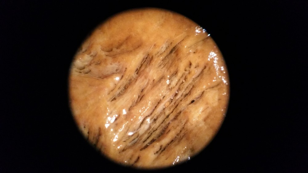

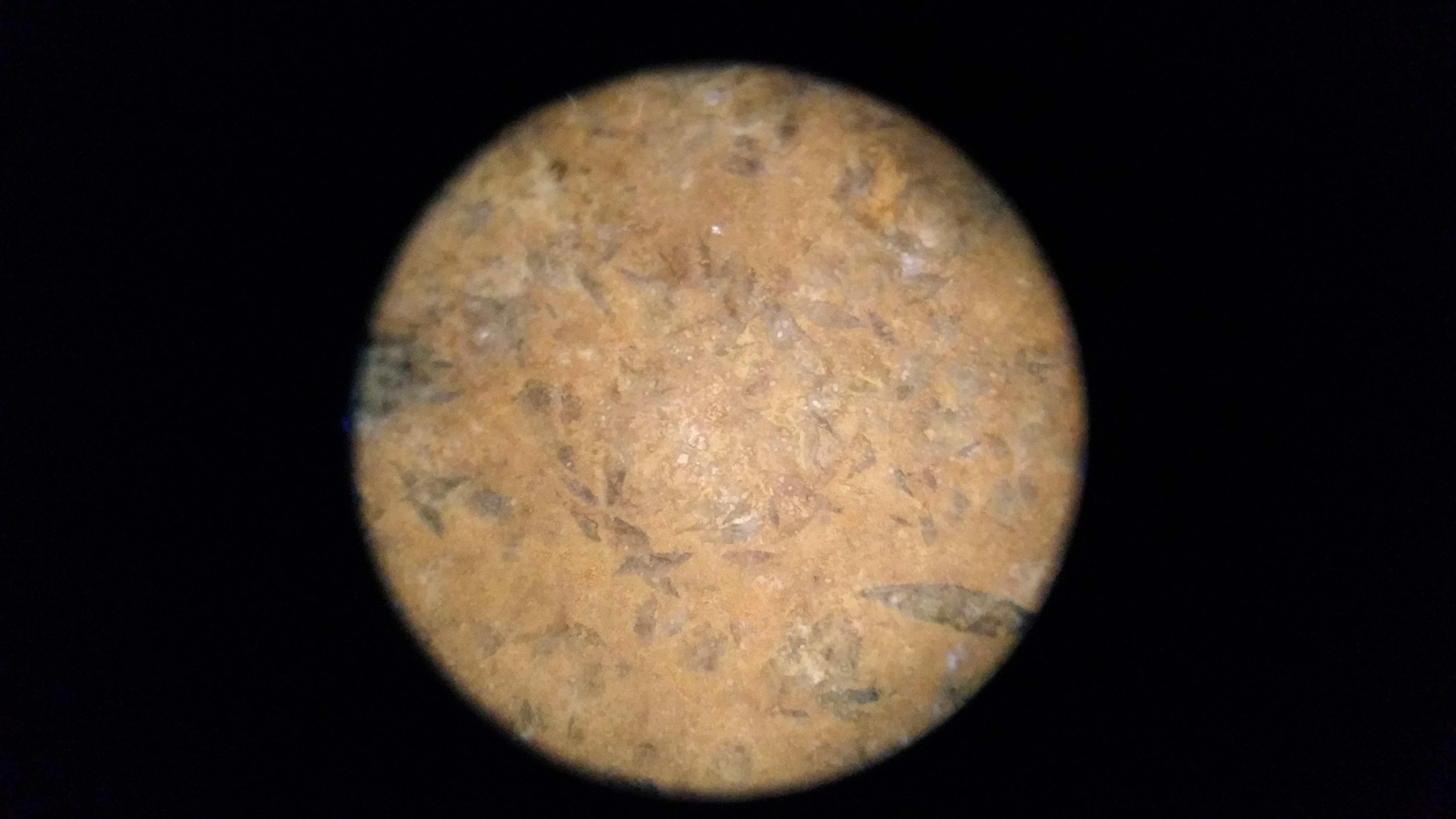

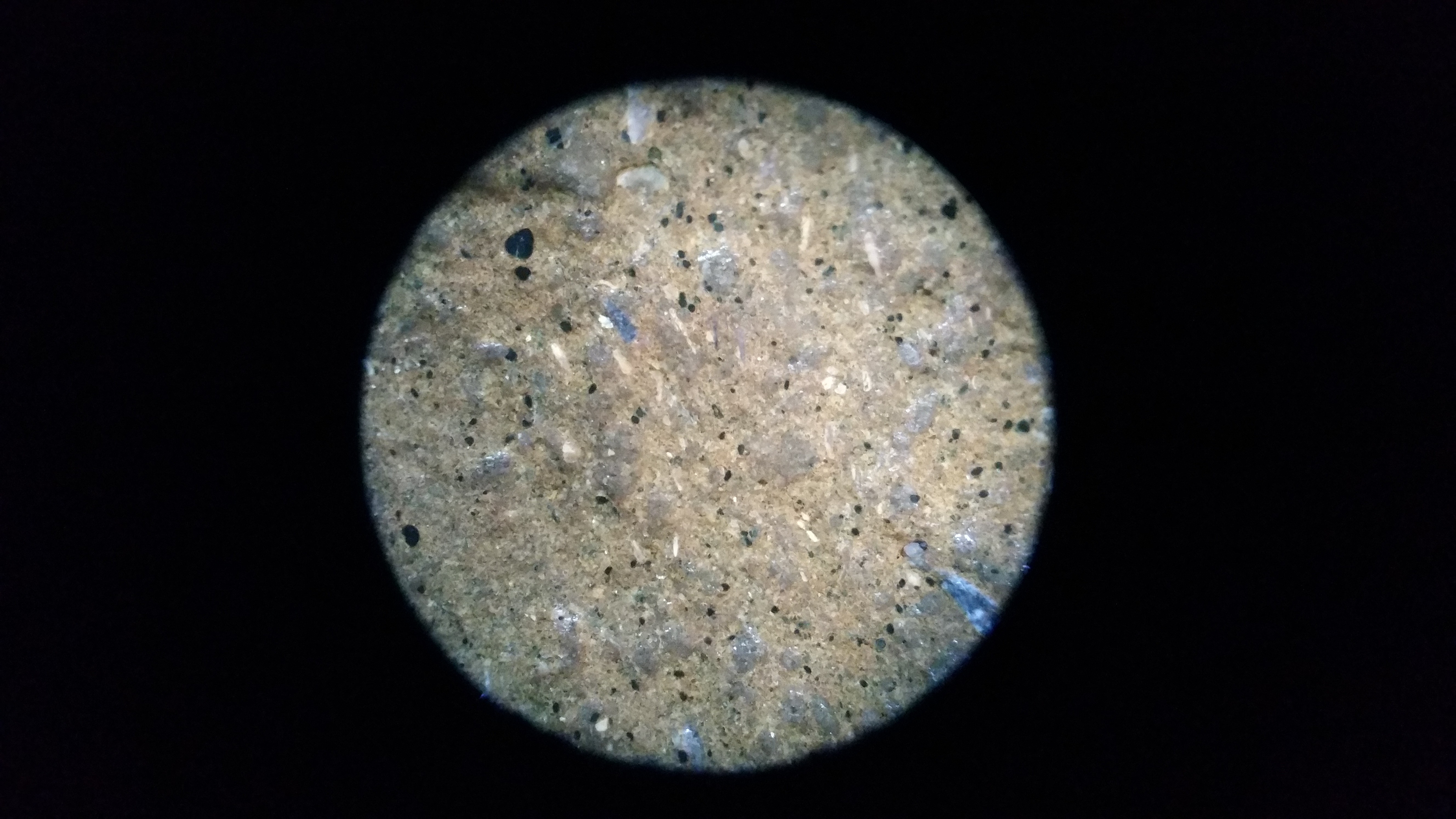

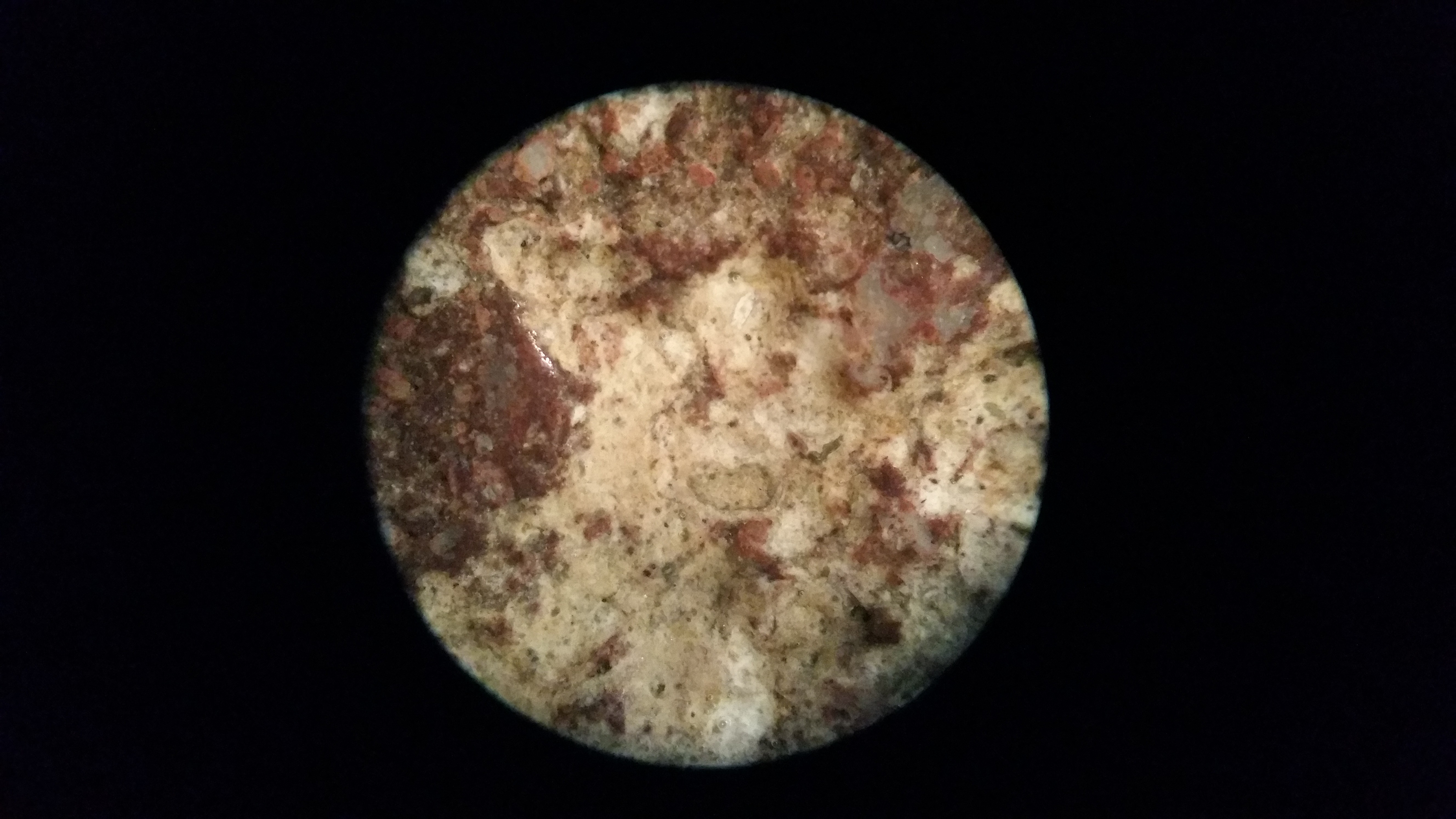

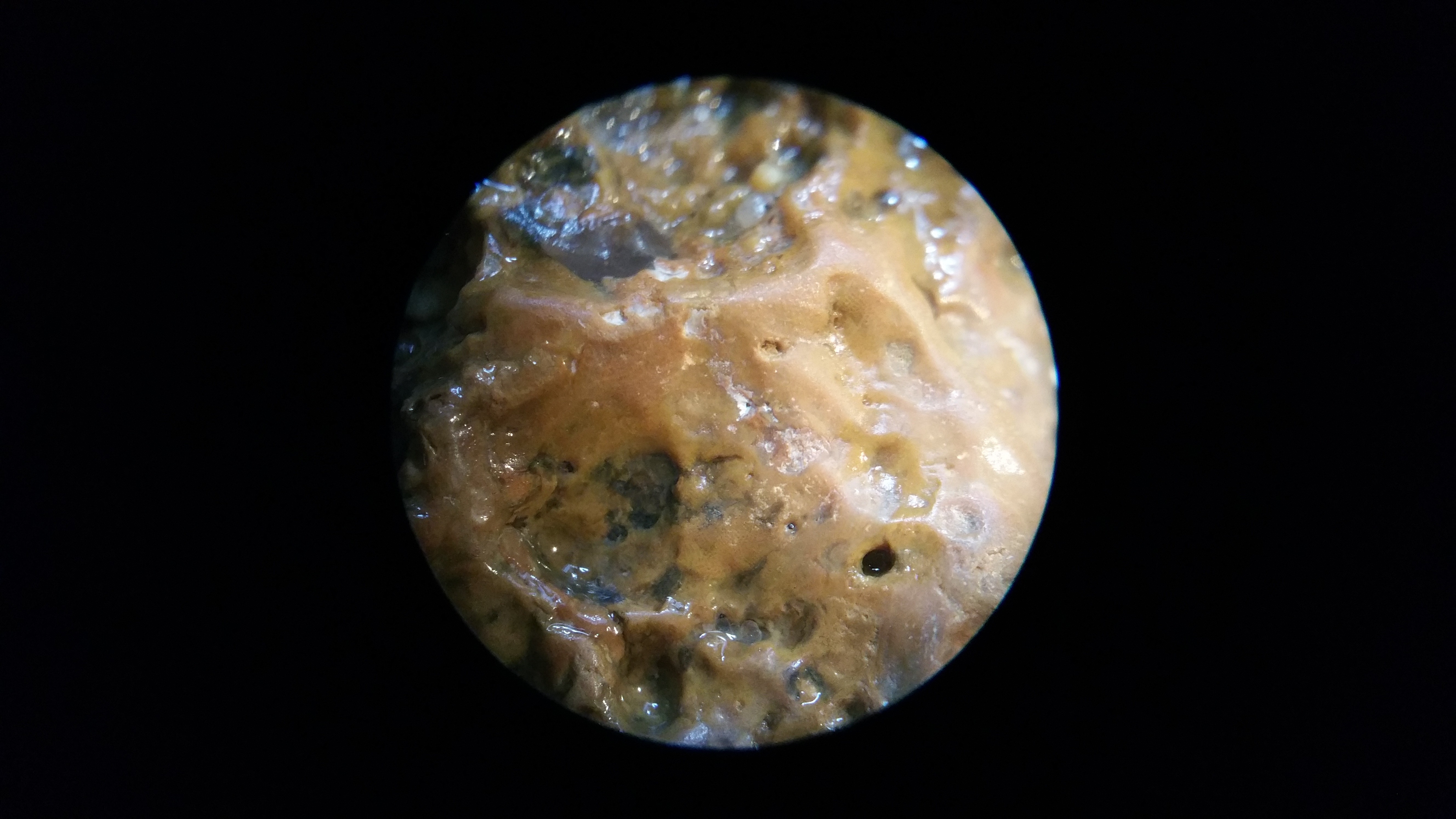

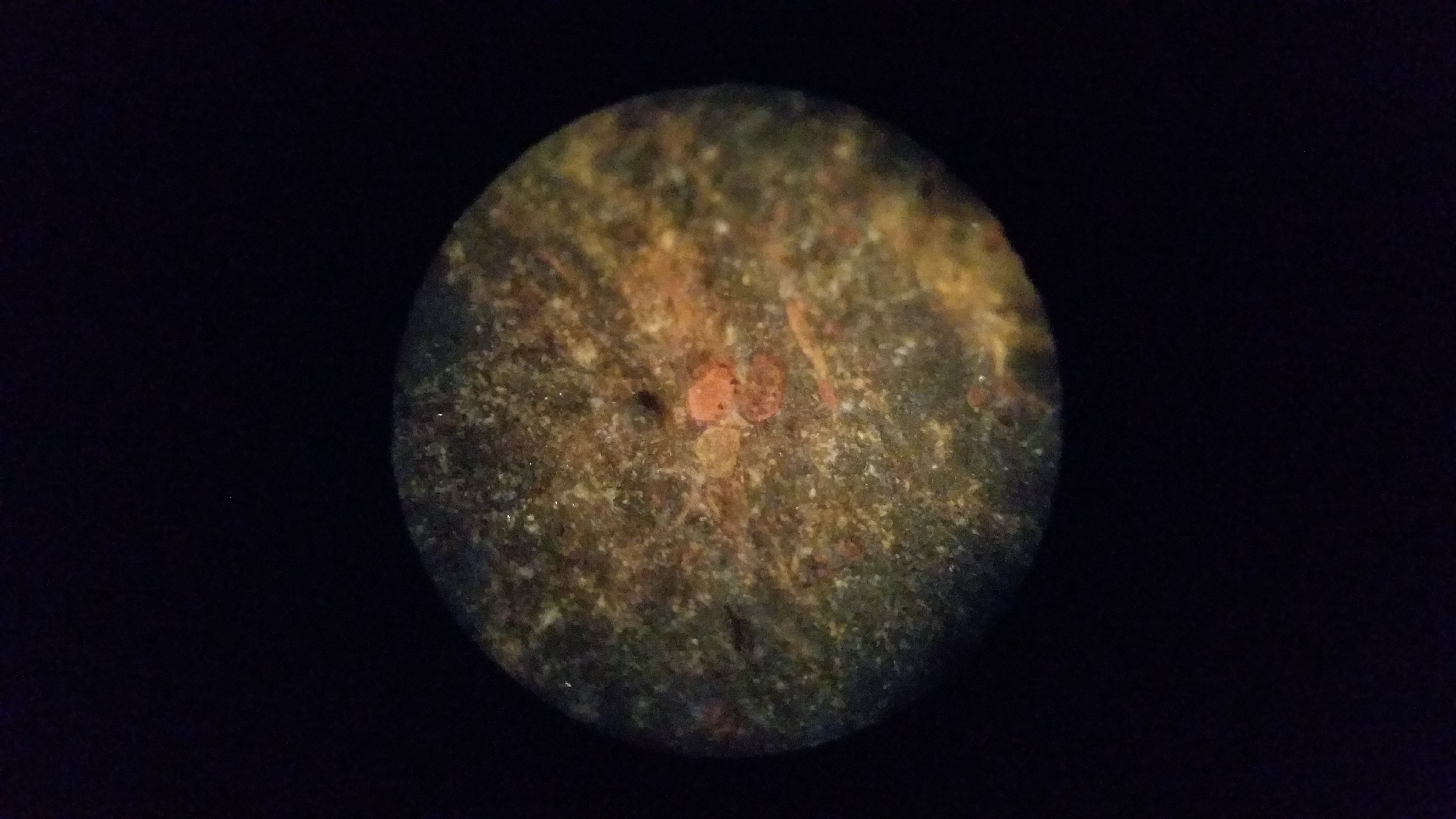

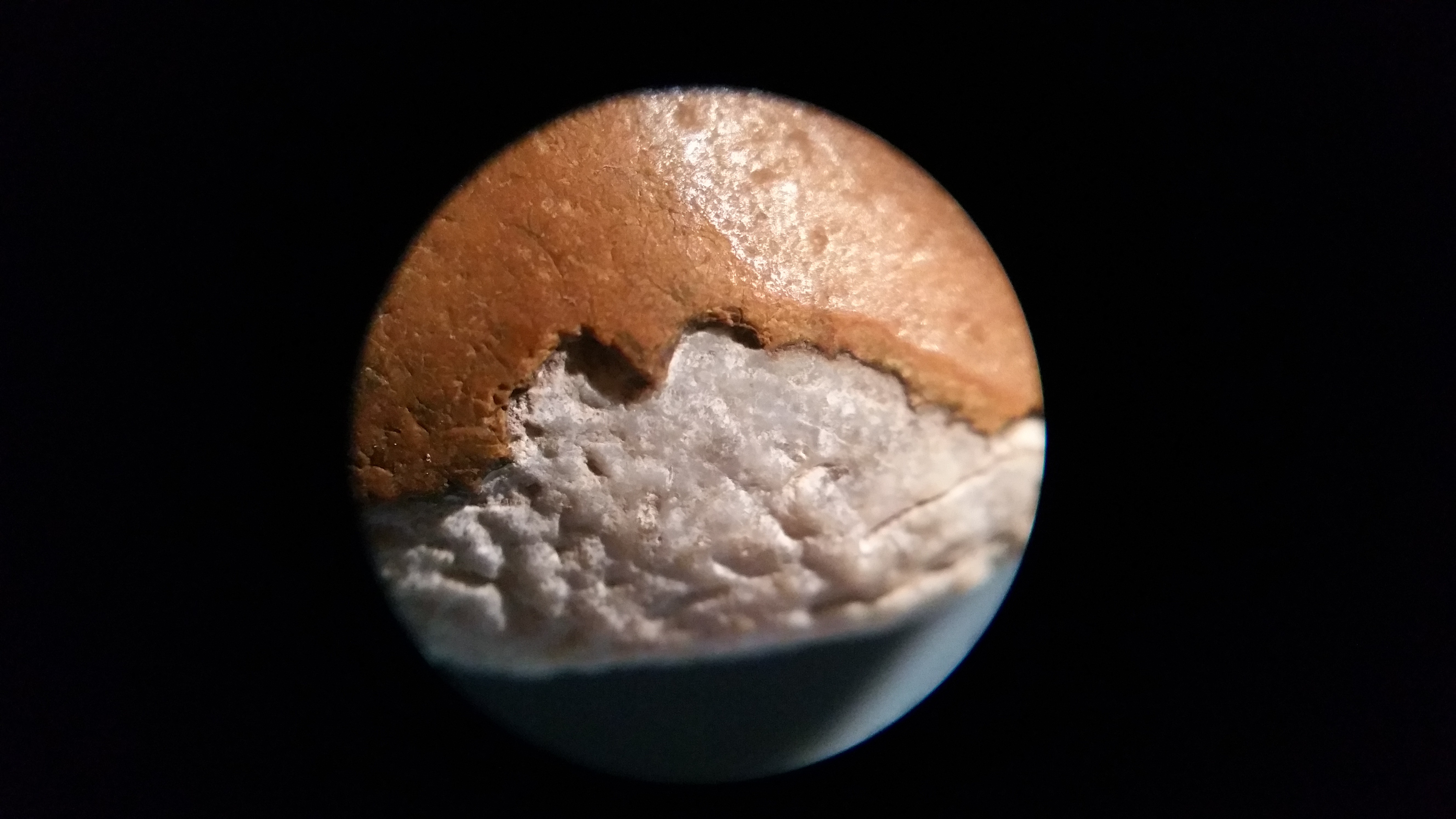

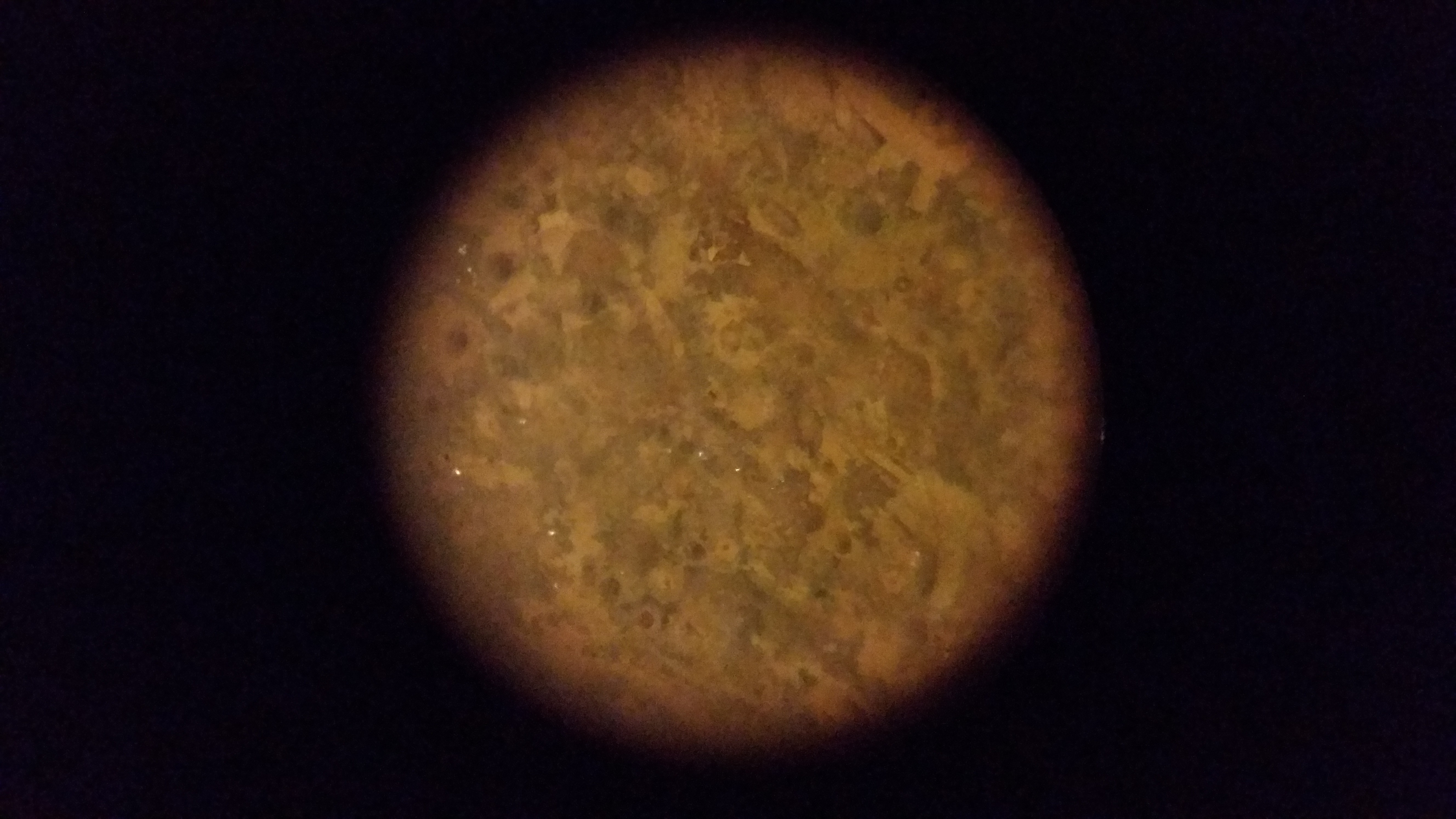

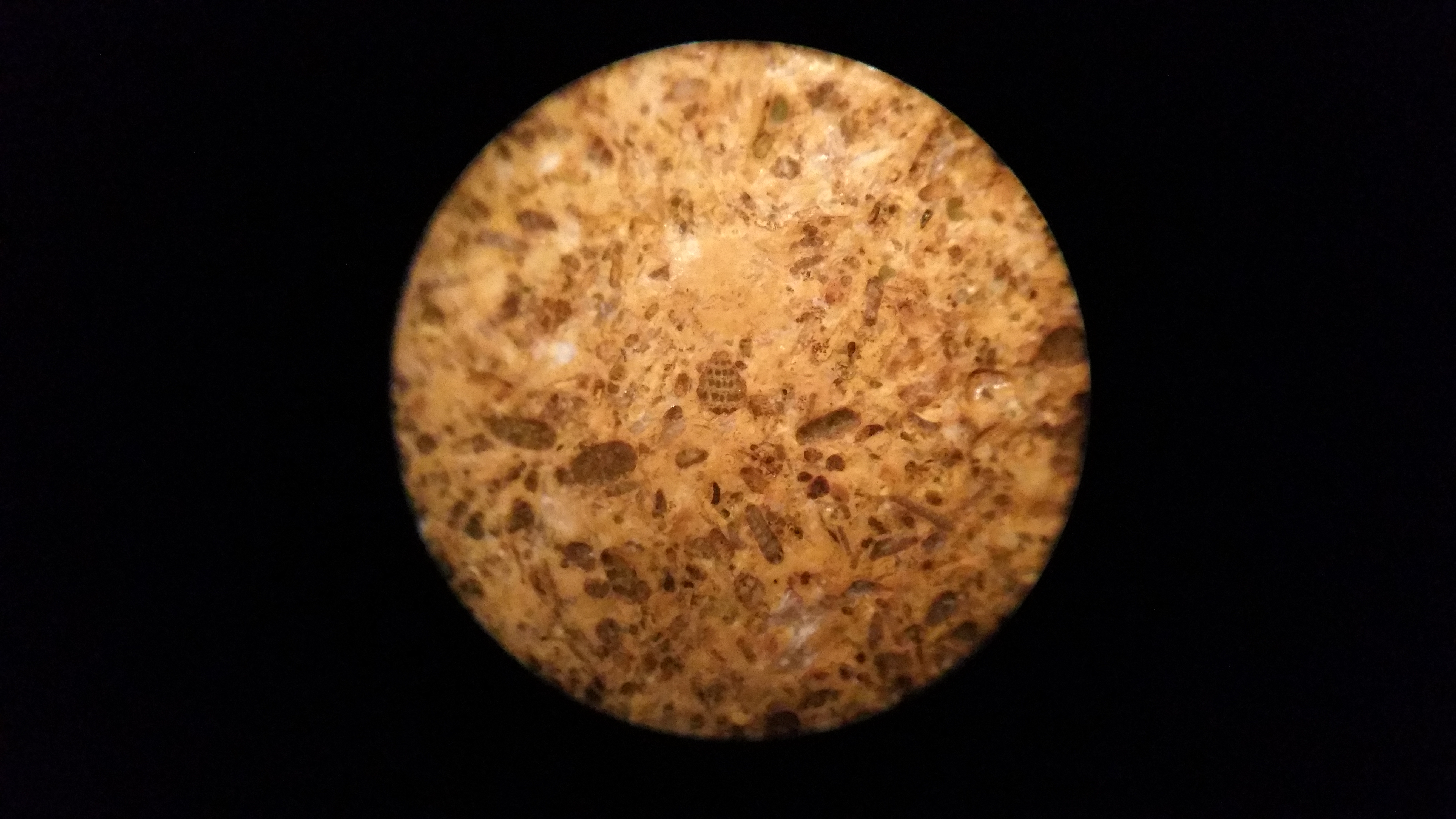

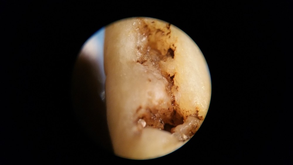

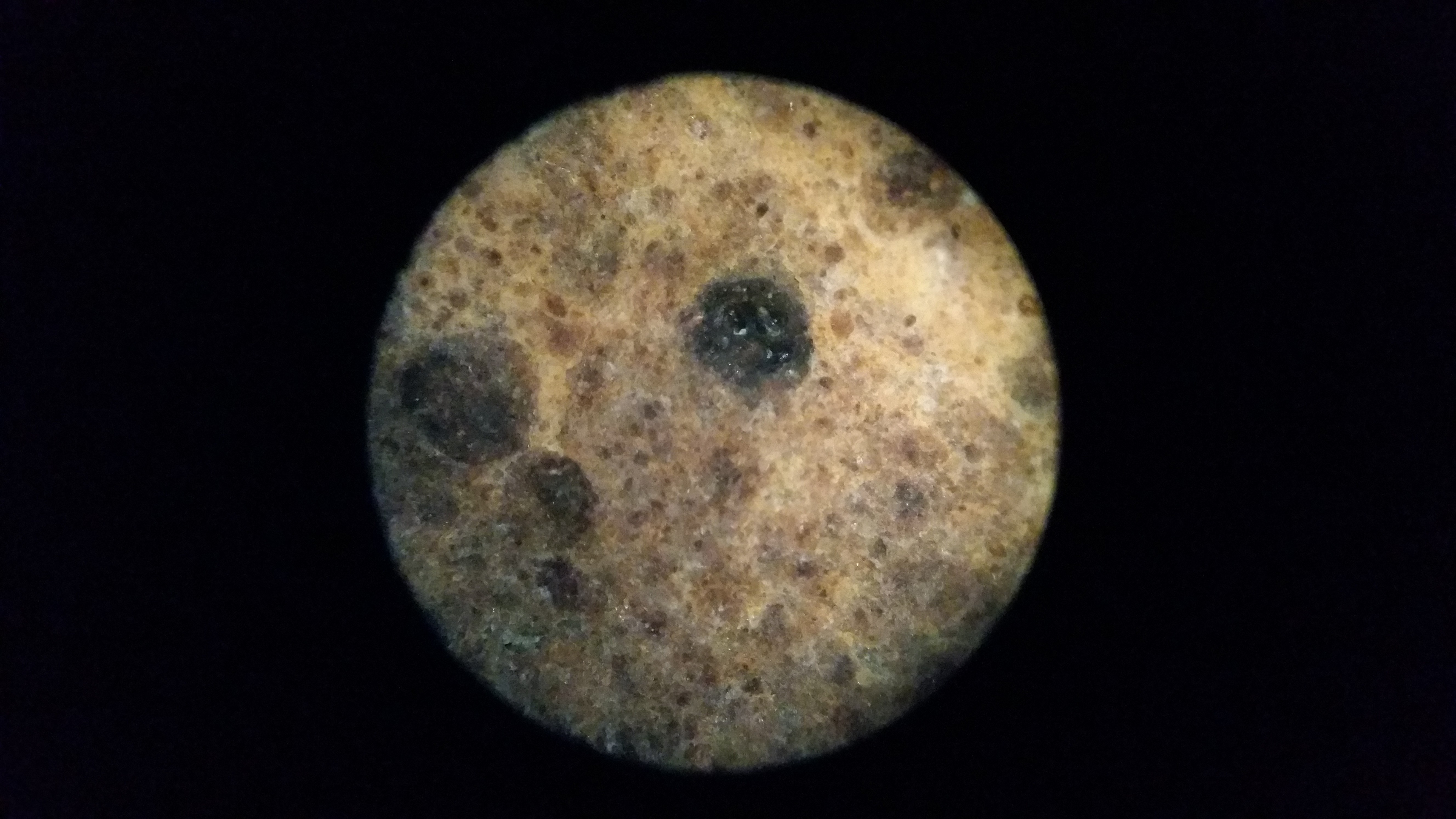

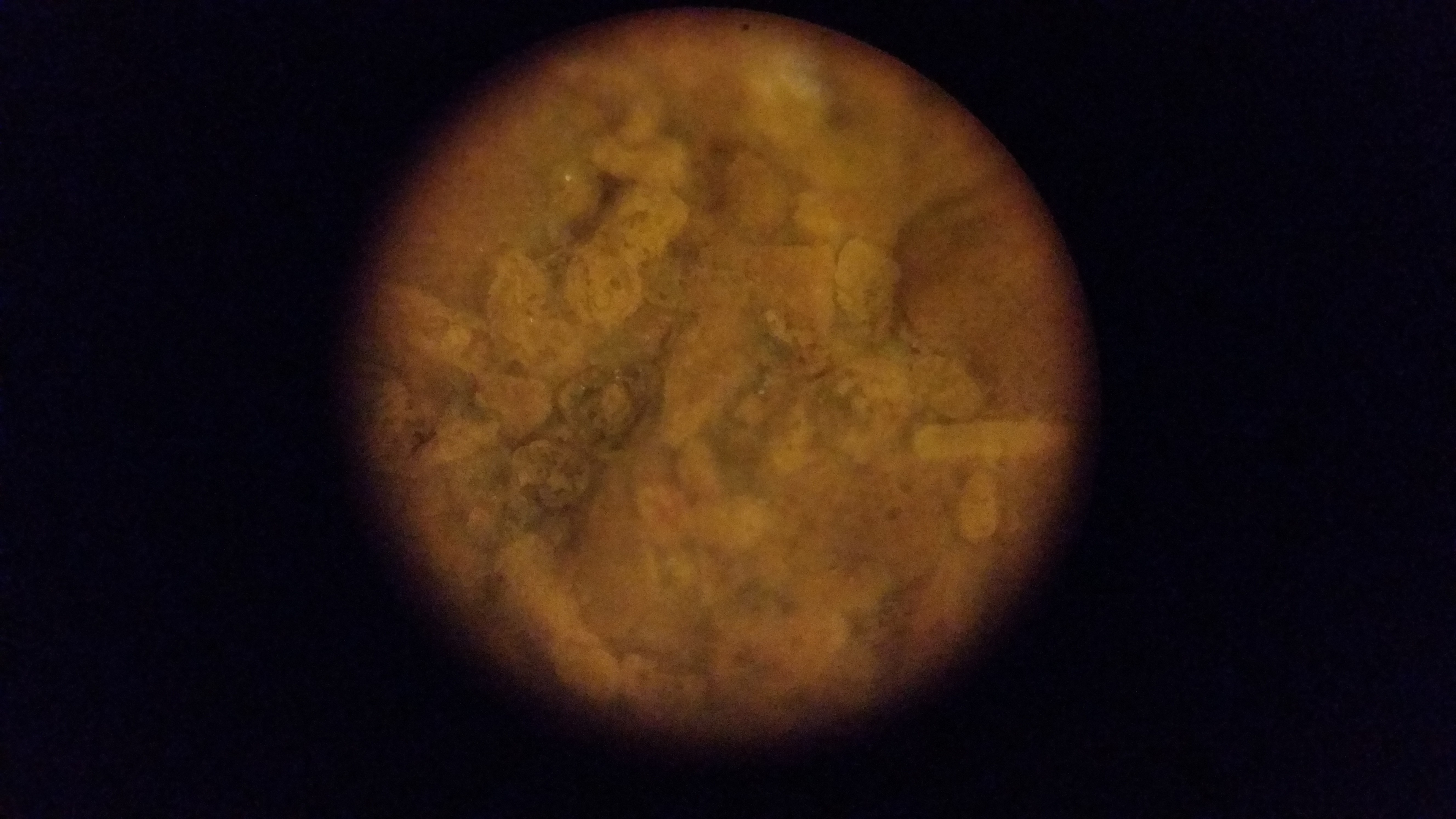

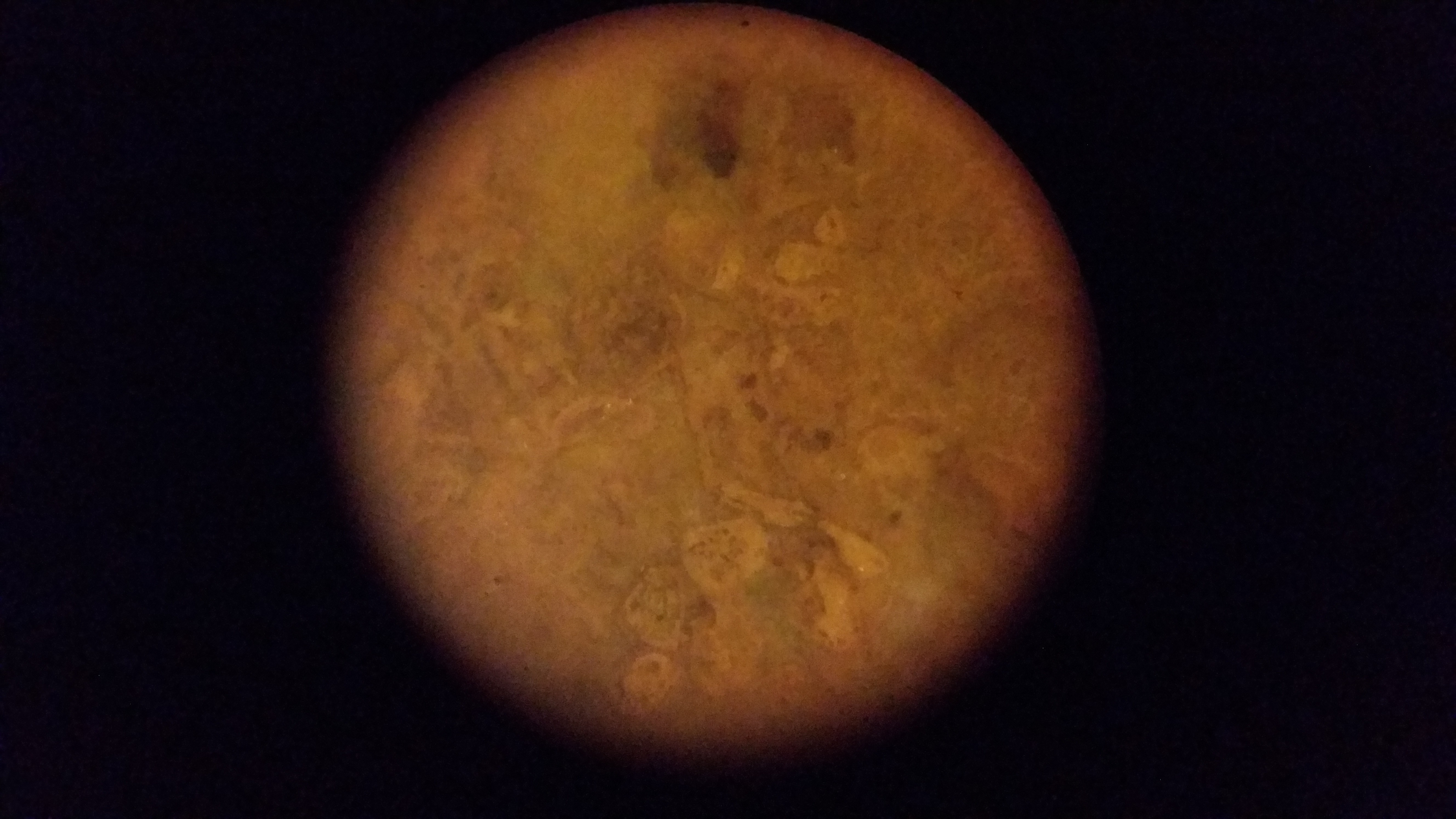

la patine des galets interfère avec une bonne analyse, par ex pour les premieres images de ce jour, 13h
il te faudrait donner le resultat de test à l’acide et sur une cassure fraiche de préférence dans les cas douteux

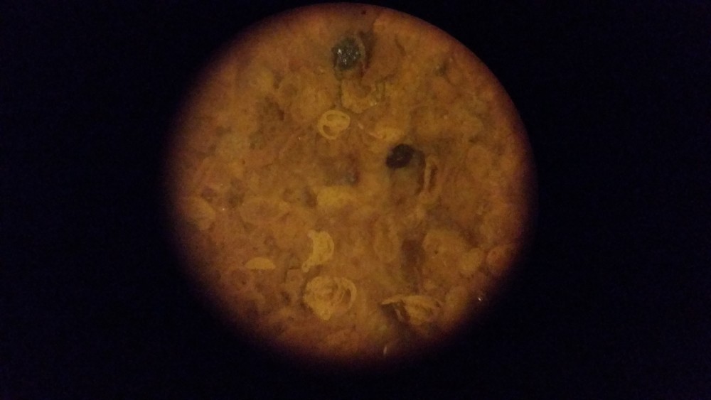

autour des crinoides on observe des grains fins sui peuvent être silicatés dans une micrite (calcaire), c’est un job à temps plein ton sujet

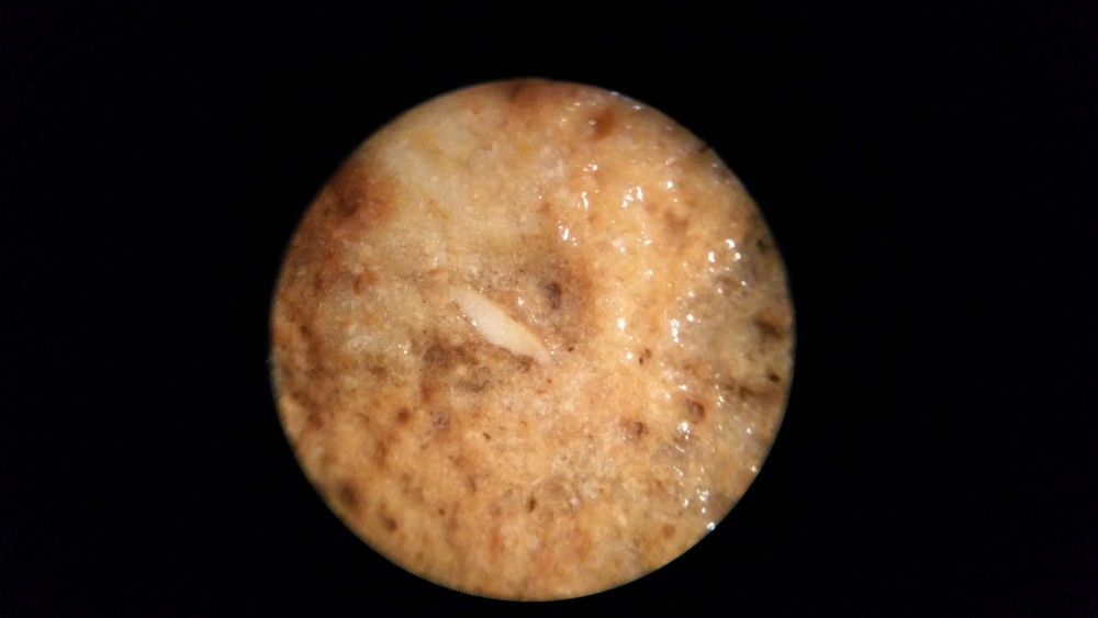

Premier et deuxième échantillon , forte réaction au hcl ; troisième , quatrième jusqu'au huitième , aucune réaction
... même celui avec l'empreinte des petits gastéropodes du début d'après-midi , serait-il alors devenu  du silex ?
La gangue de l'article d'encrine de l'an dernier ne réagit pas non plus au hcl .

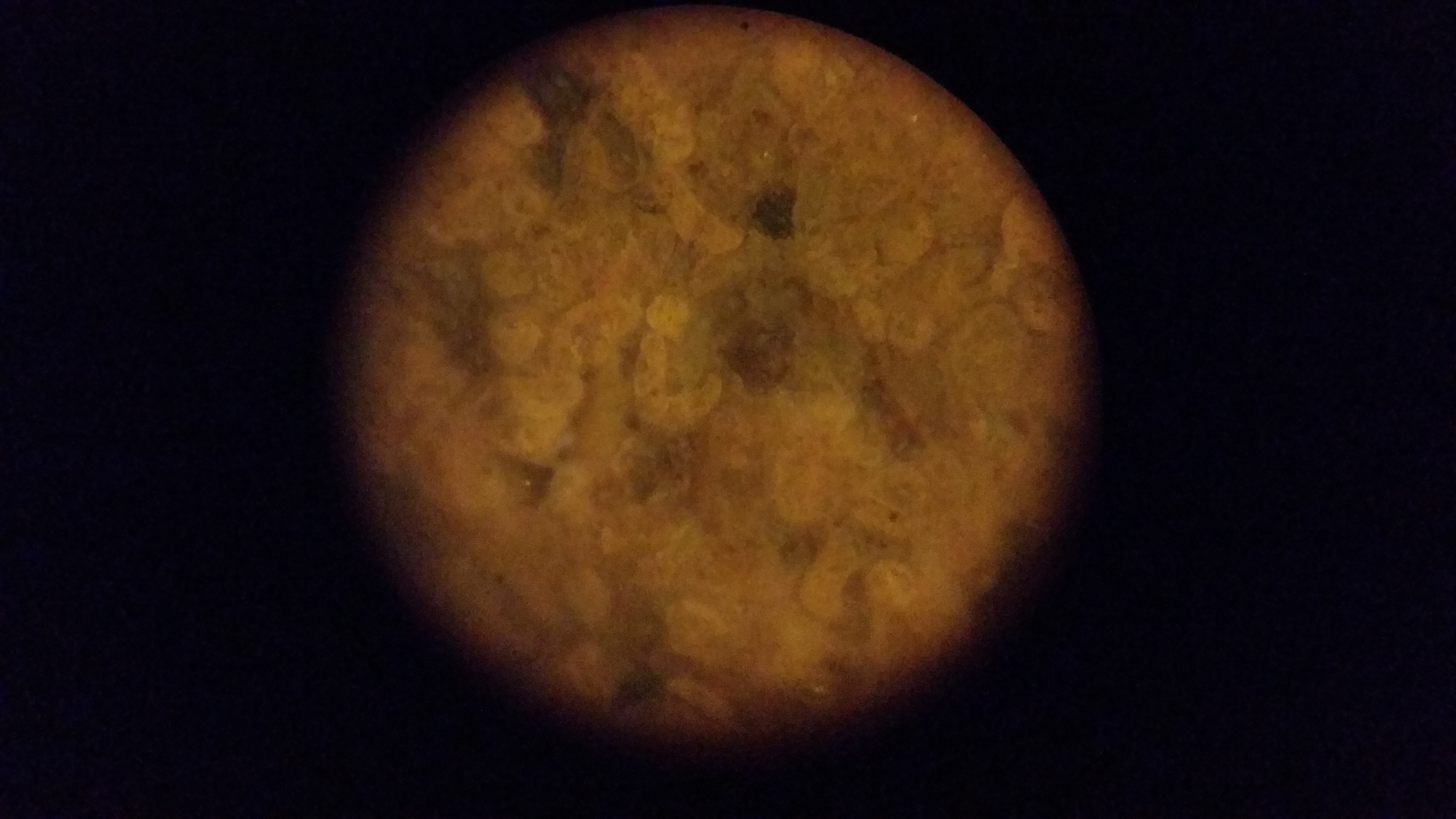

peut être pour certains mais ce que tu as sortis, on verrait plutôt des Foraminifères tertiaires.
un coktail reste tout à fait possible car tout ce qui vient des cours d’eau est mélangé le long de la côte par les courants littoraux, Nanil et les marées

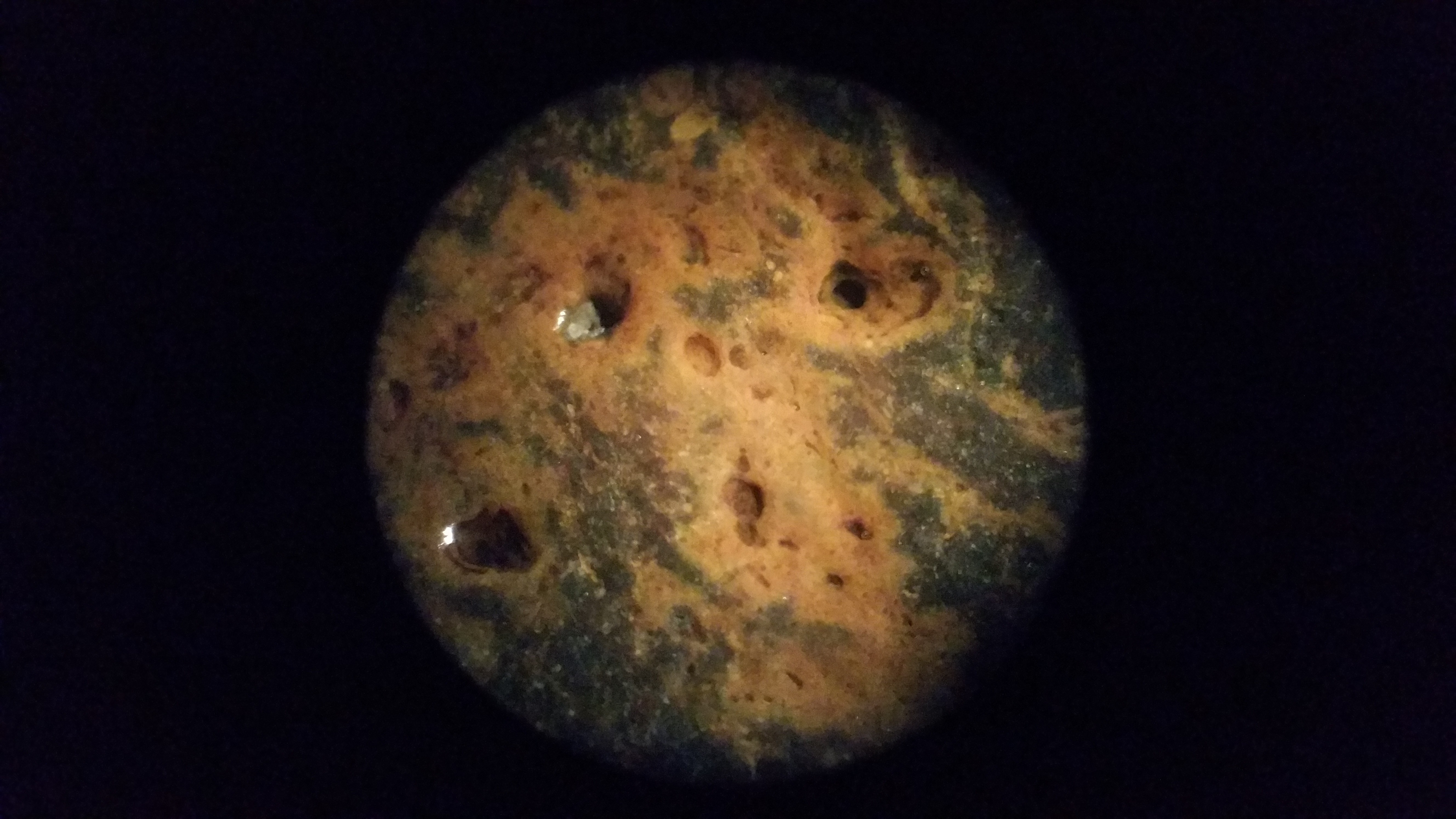

Dès que je le retrouve je te poste ce qui serait une probable protoglobigérine ,
... ainsi que le calcaire spécifique avec un faible pourcentage de grains de glauconie (?) .
On peut déjà retrouver quelques galets curieusement polis , comme façonnés par une machine ^^
( certains spécimen n'étant pas assez visibles sont pré-polie , puis ramenés à la source si ils ne sont pas convaincants ) .
Sans avoir eut encore le temps de vous présenter les résultants d'hier , ni même d'avoir trié la récolte du jour , voici un autre nouveau échantillon important en grès ,
contenant alvéolines , nummulites , et certainement des globigérines et autres ( pas encore scruté à la loupe , plongé dans l'eau , juste en le reconnaissant ) .

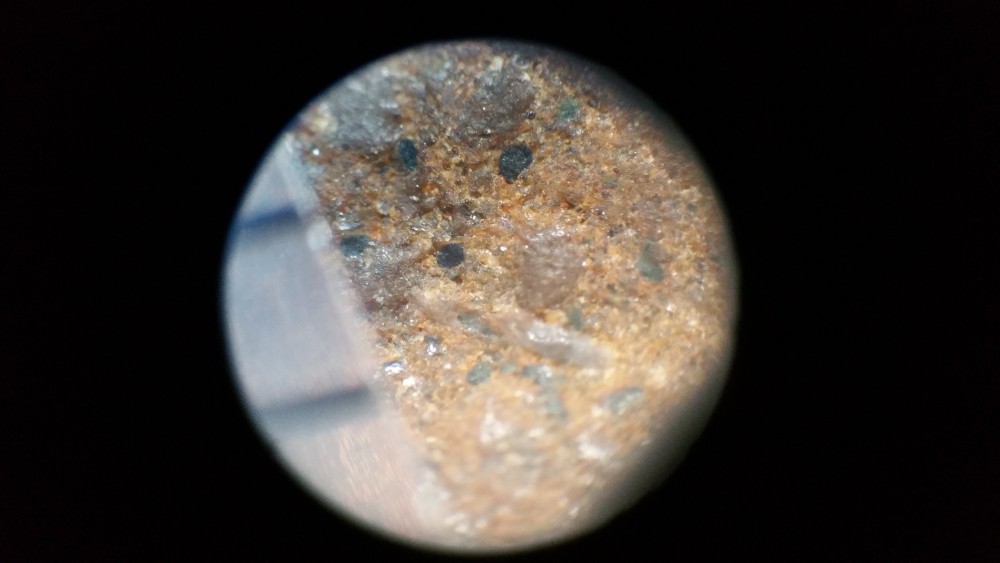

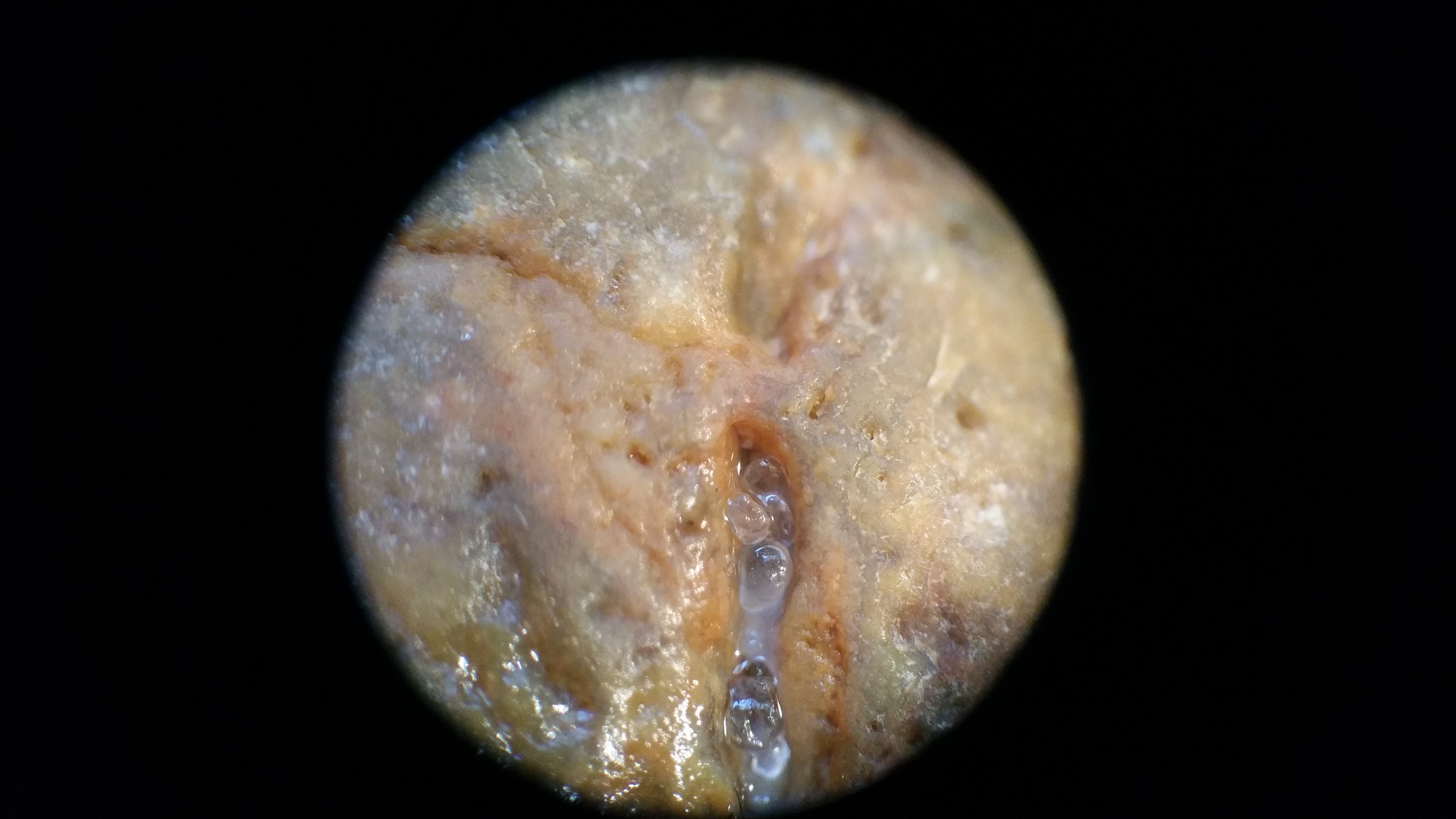

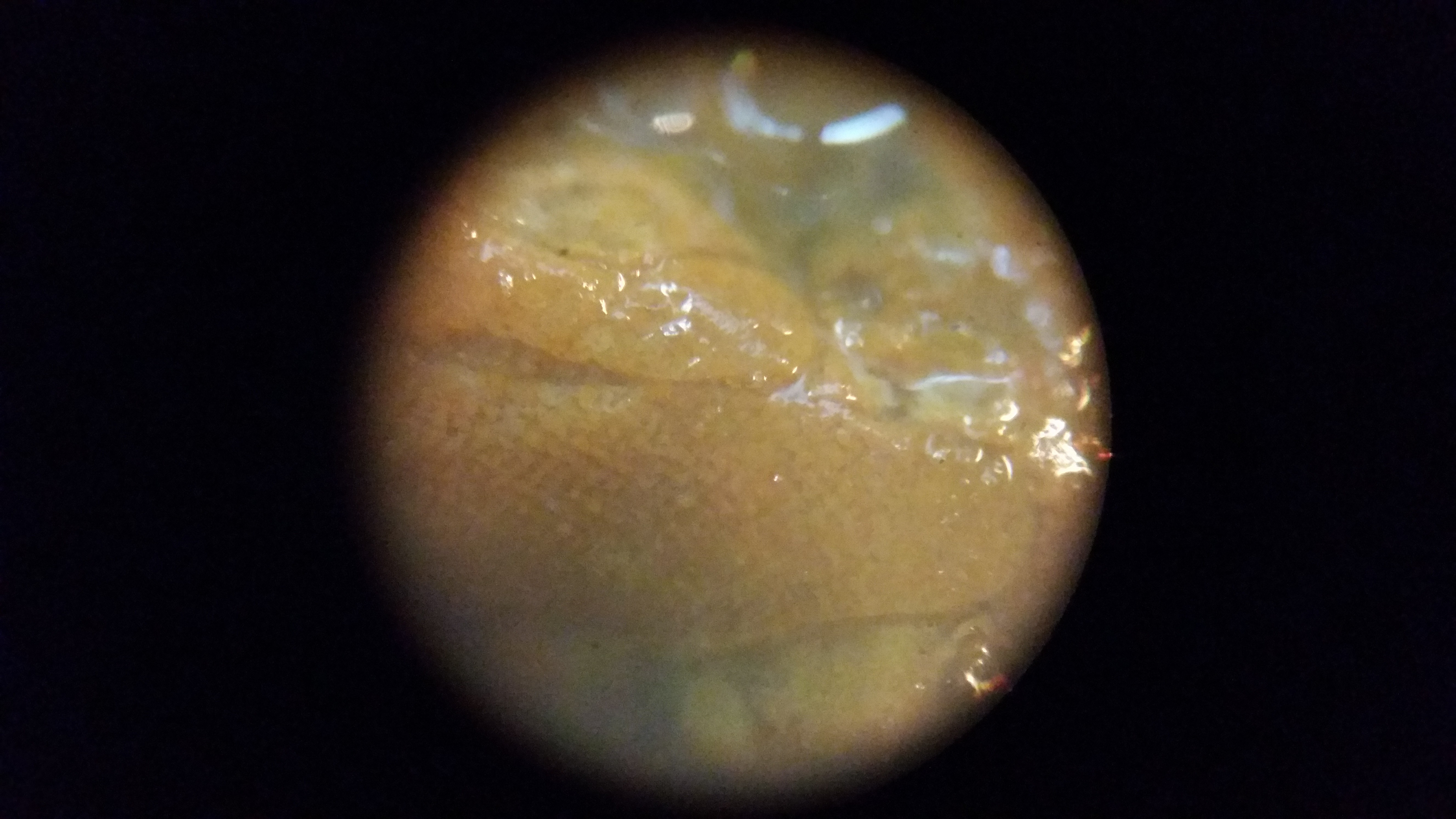

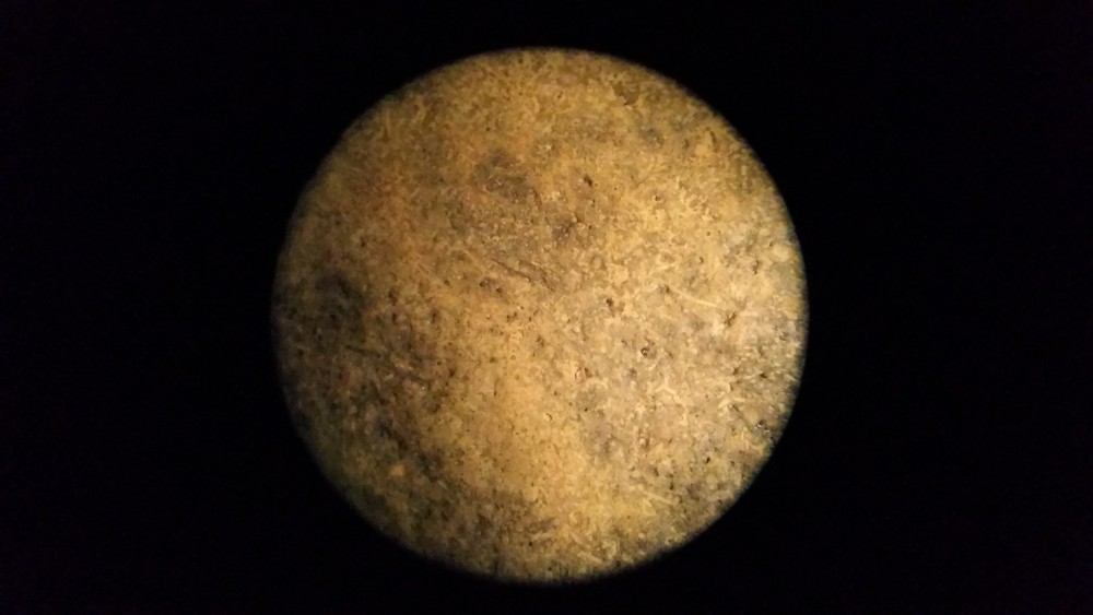

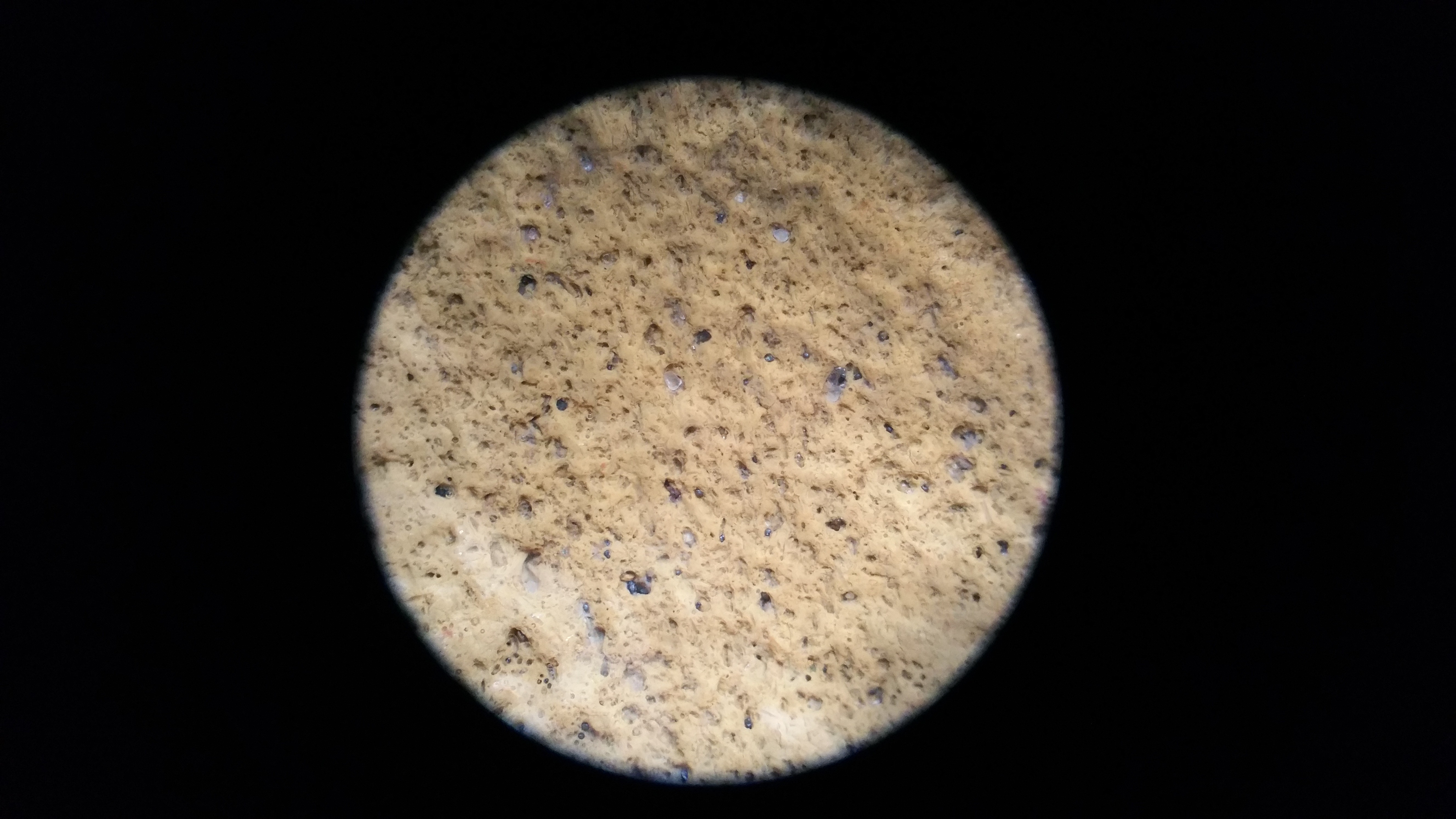

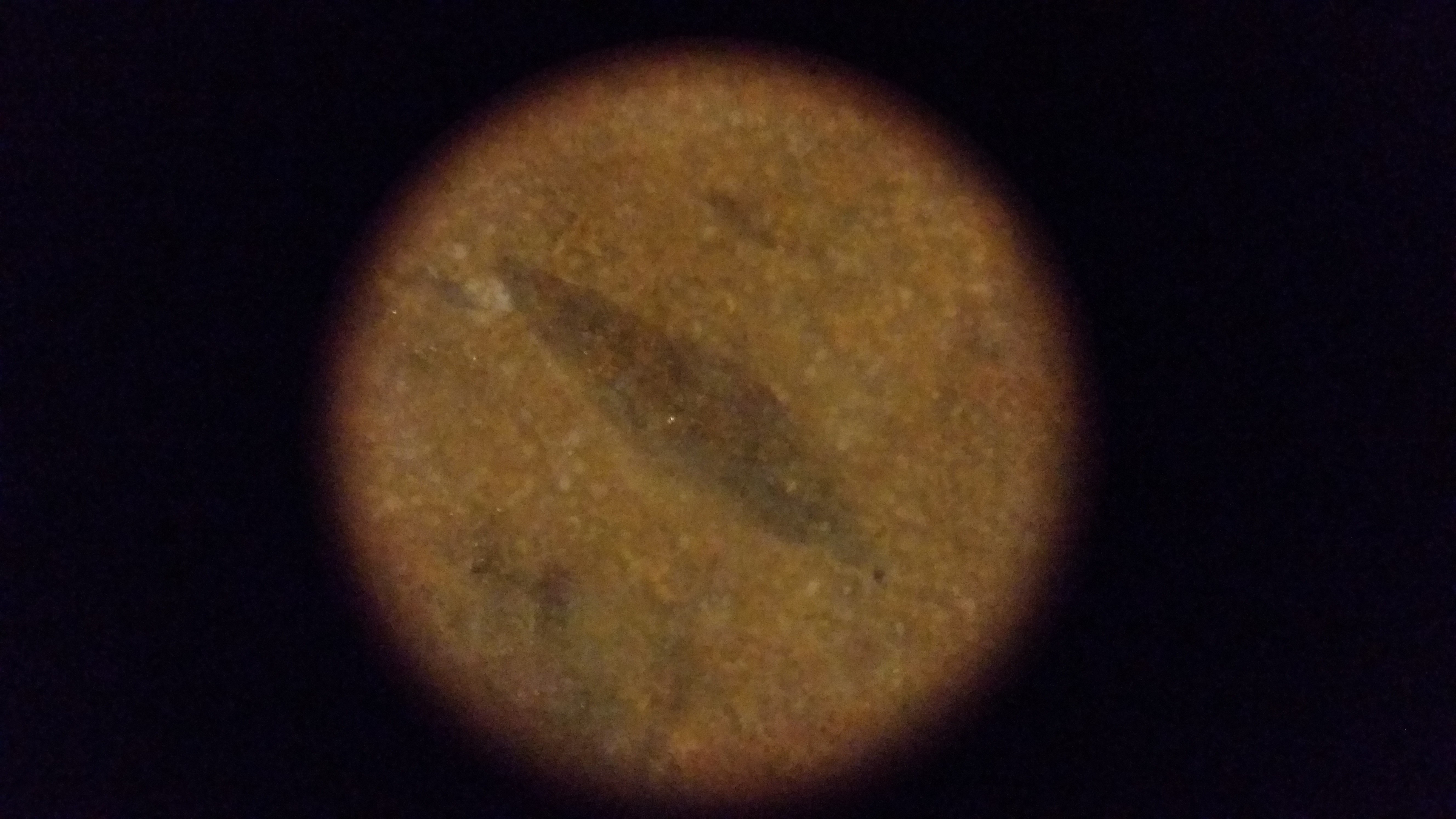

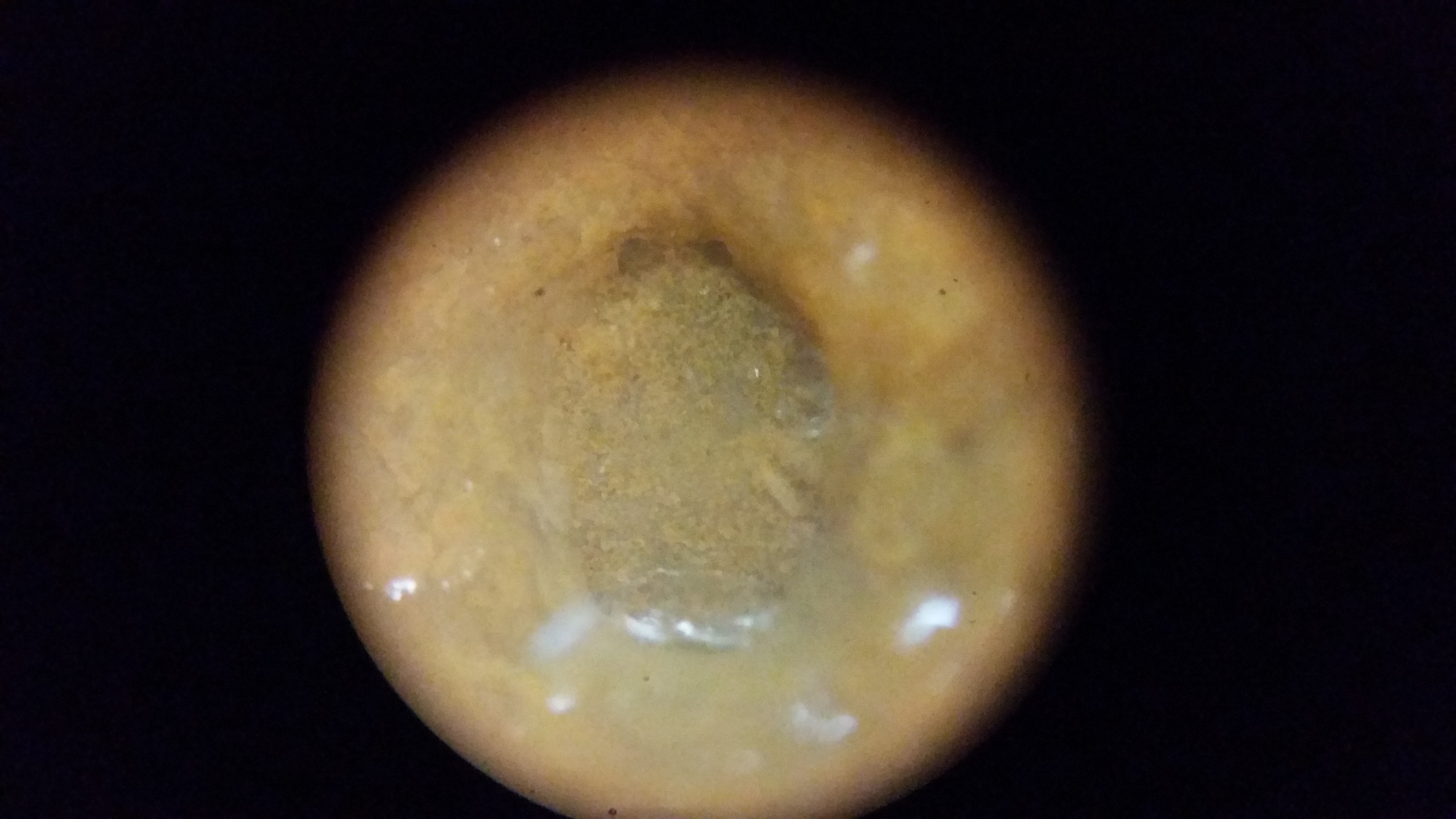

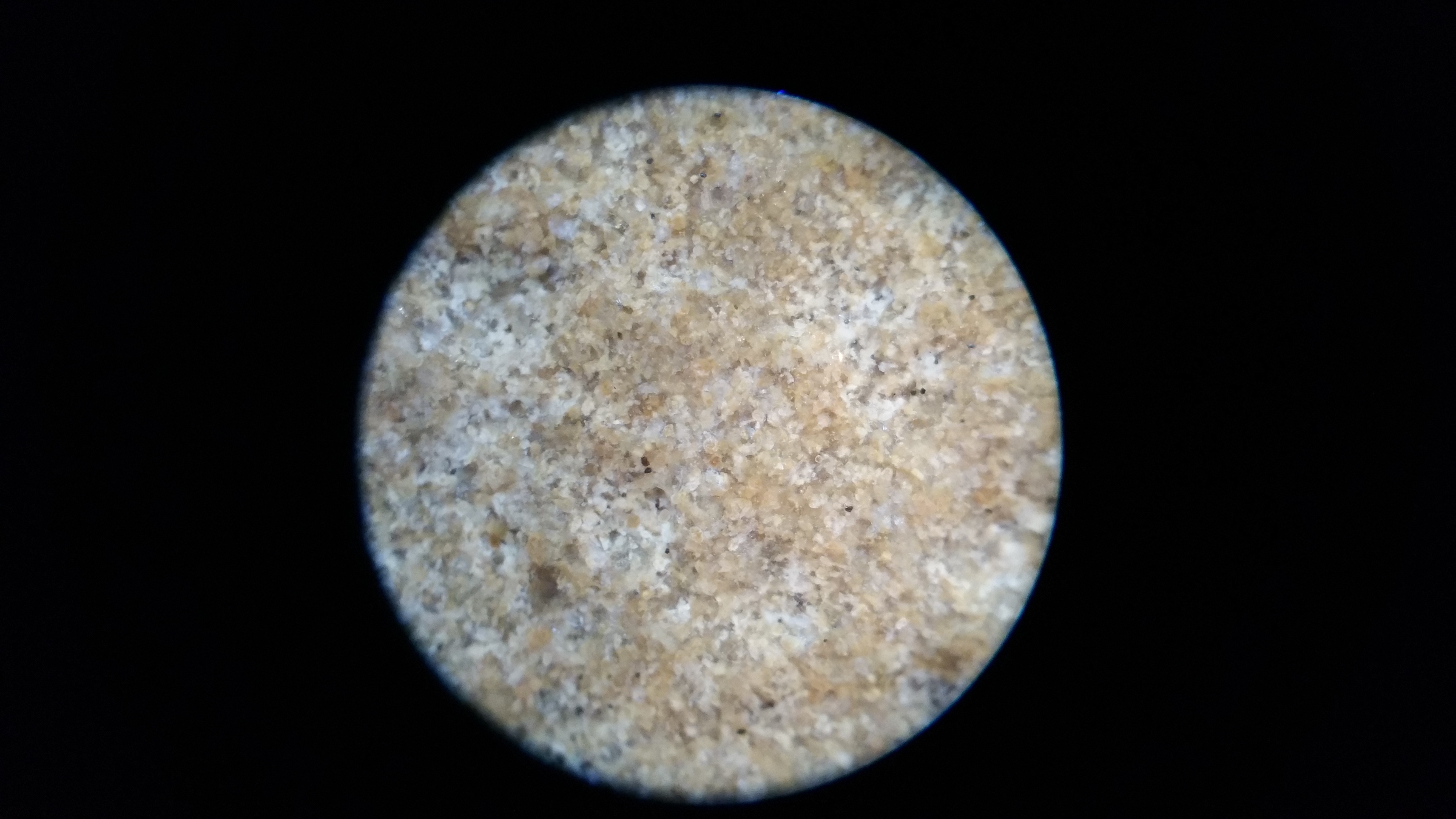

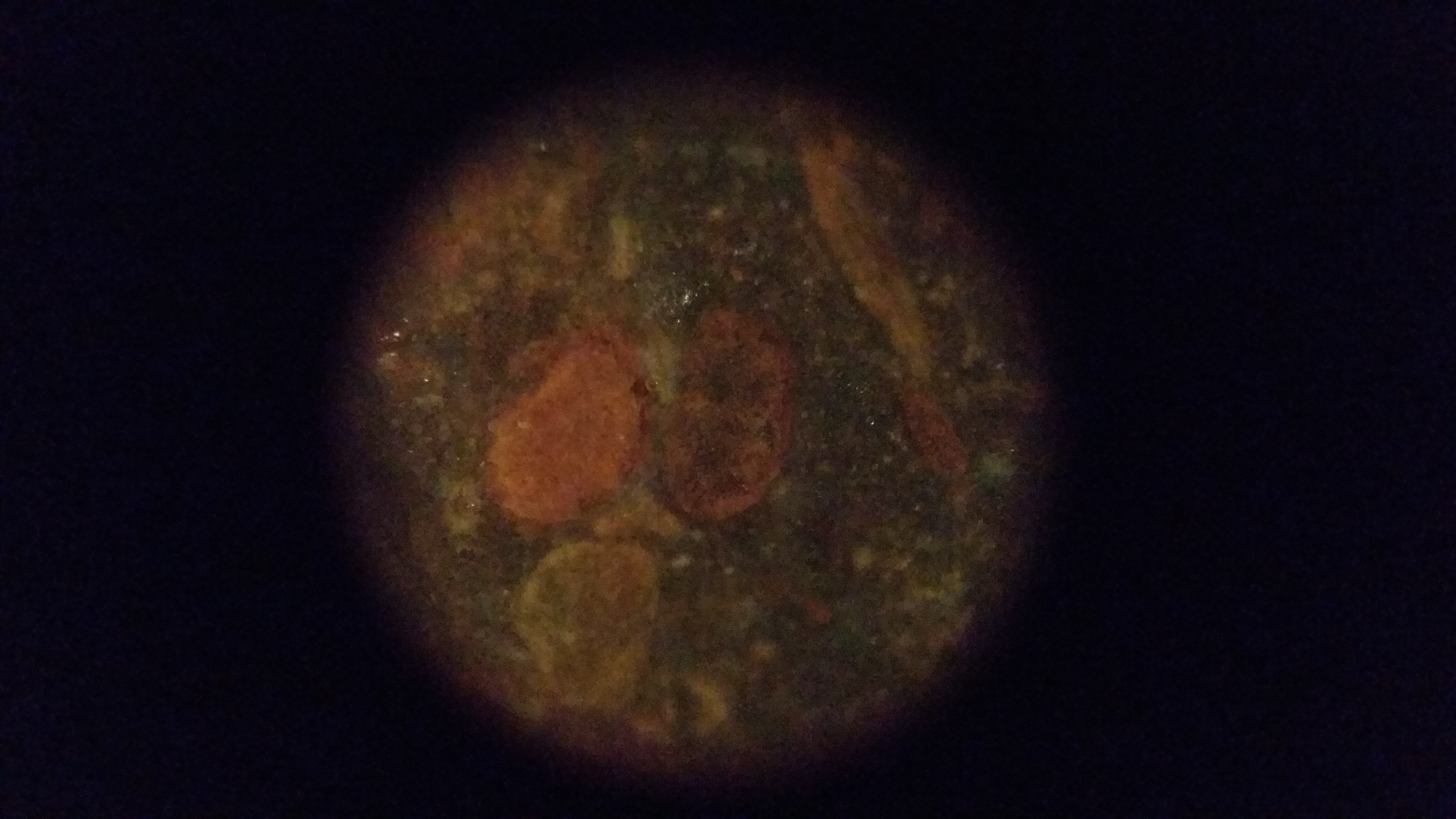

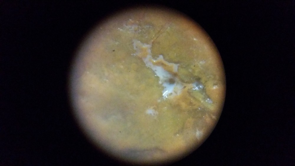

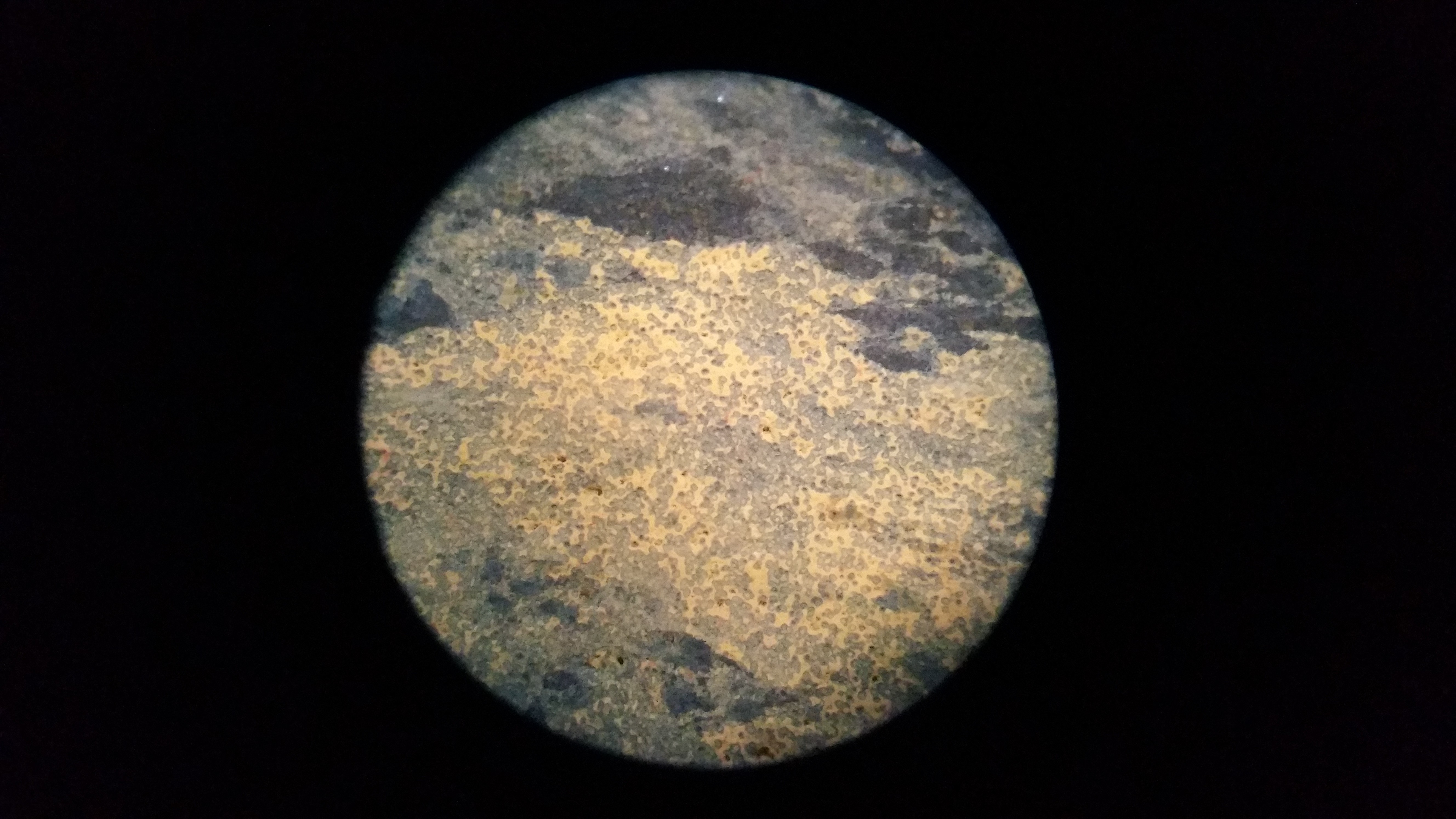

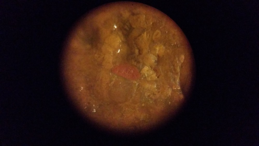

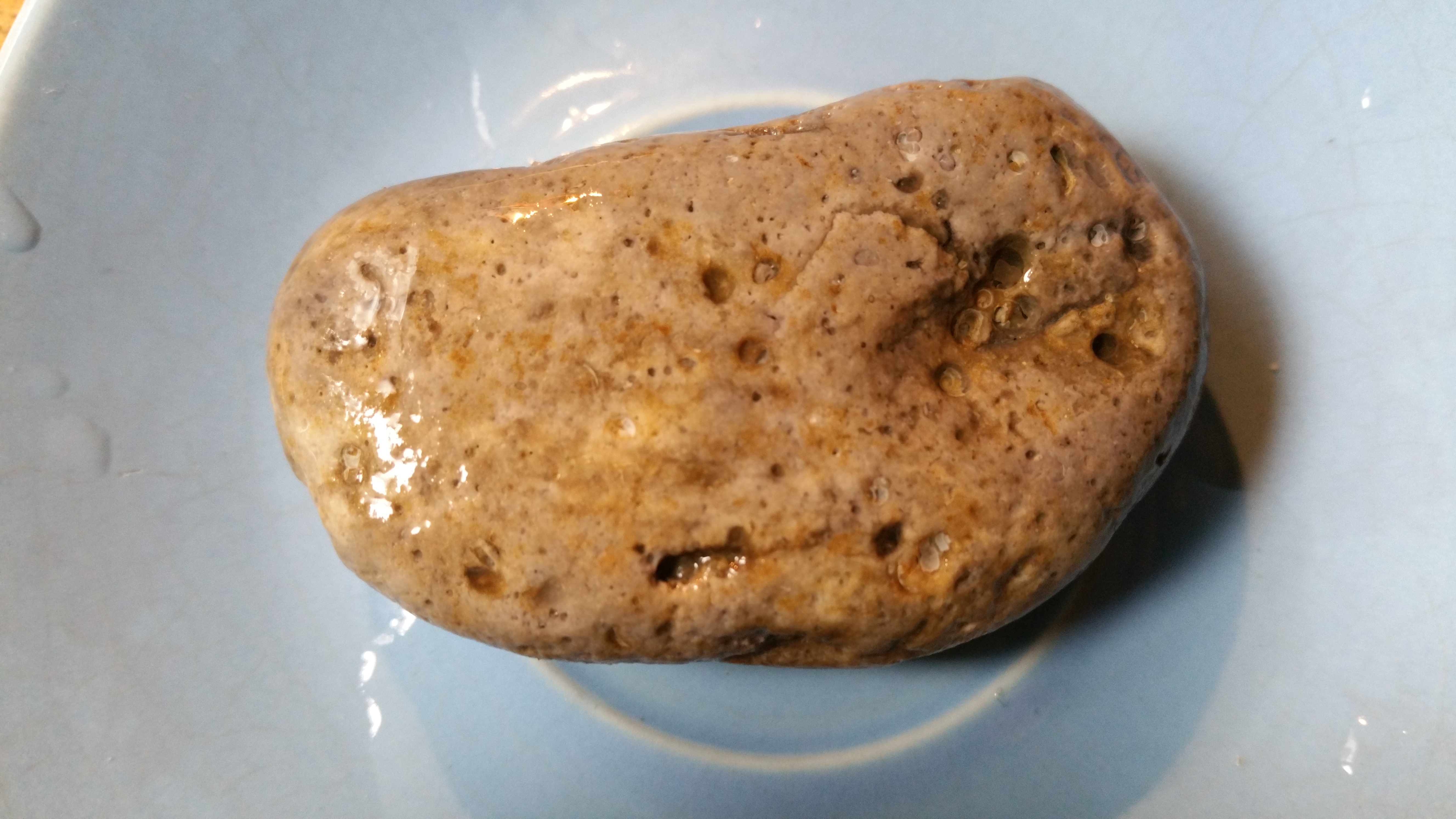

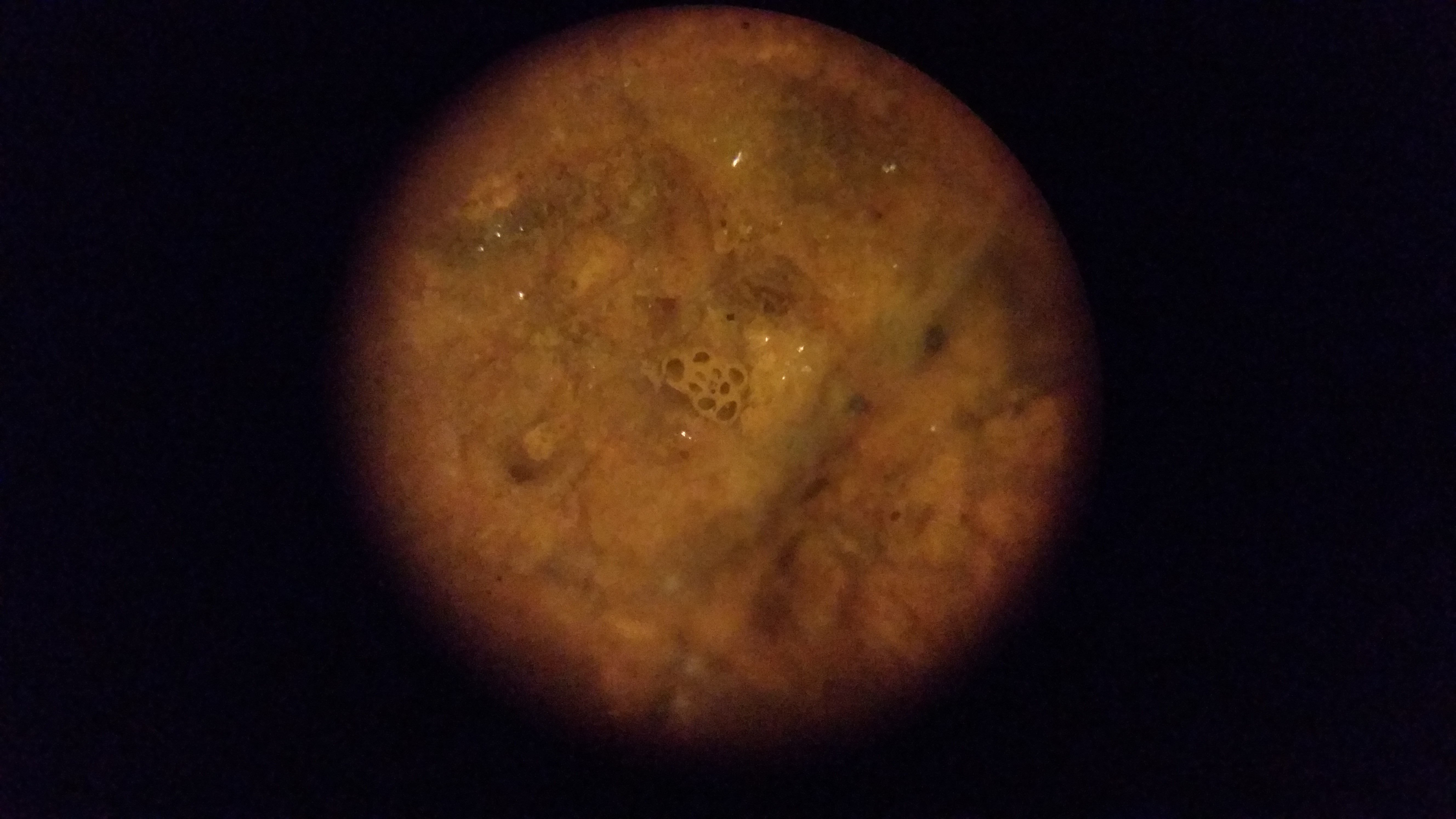

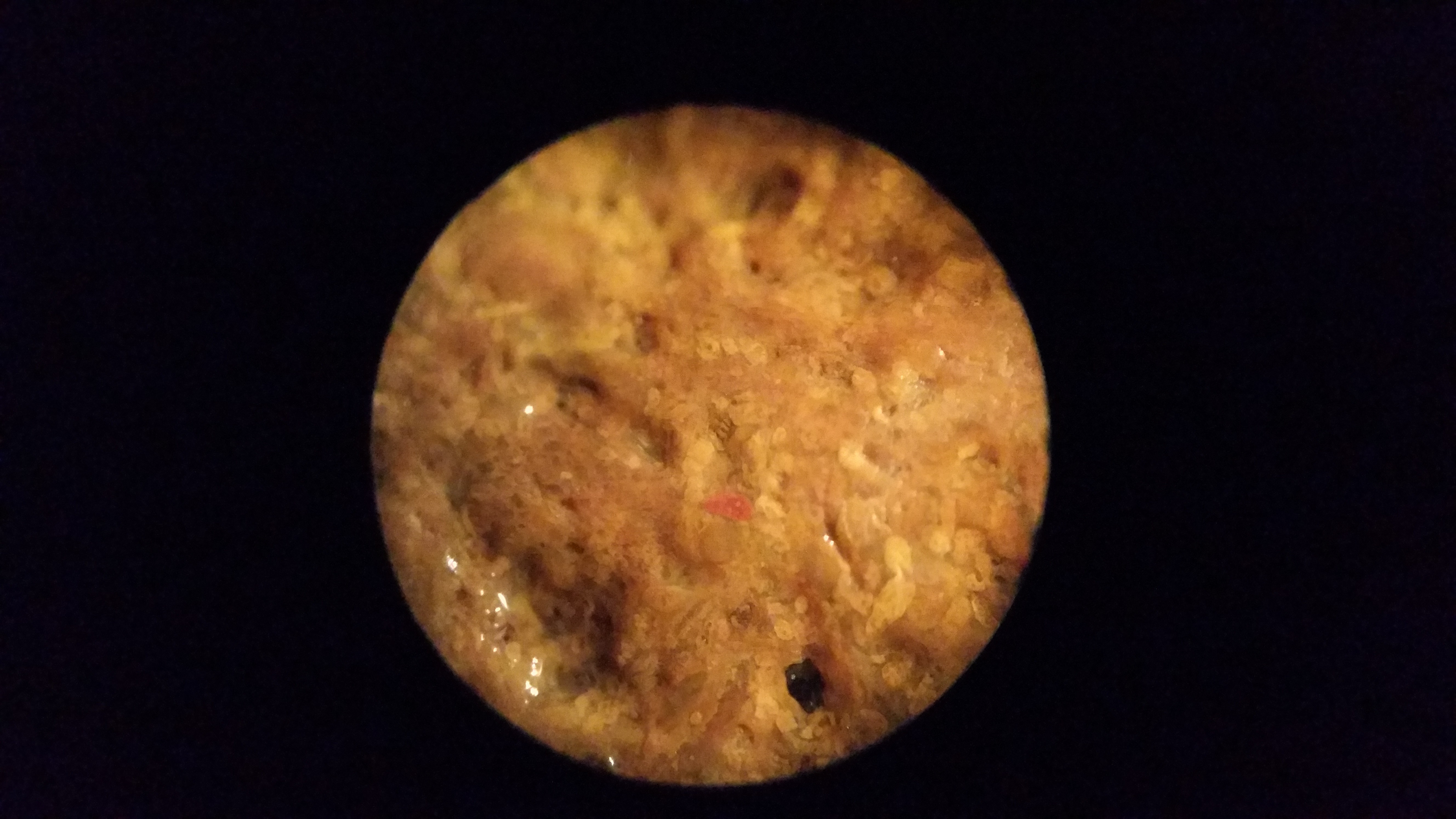

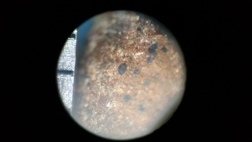

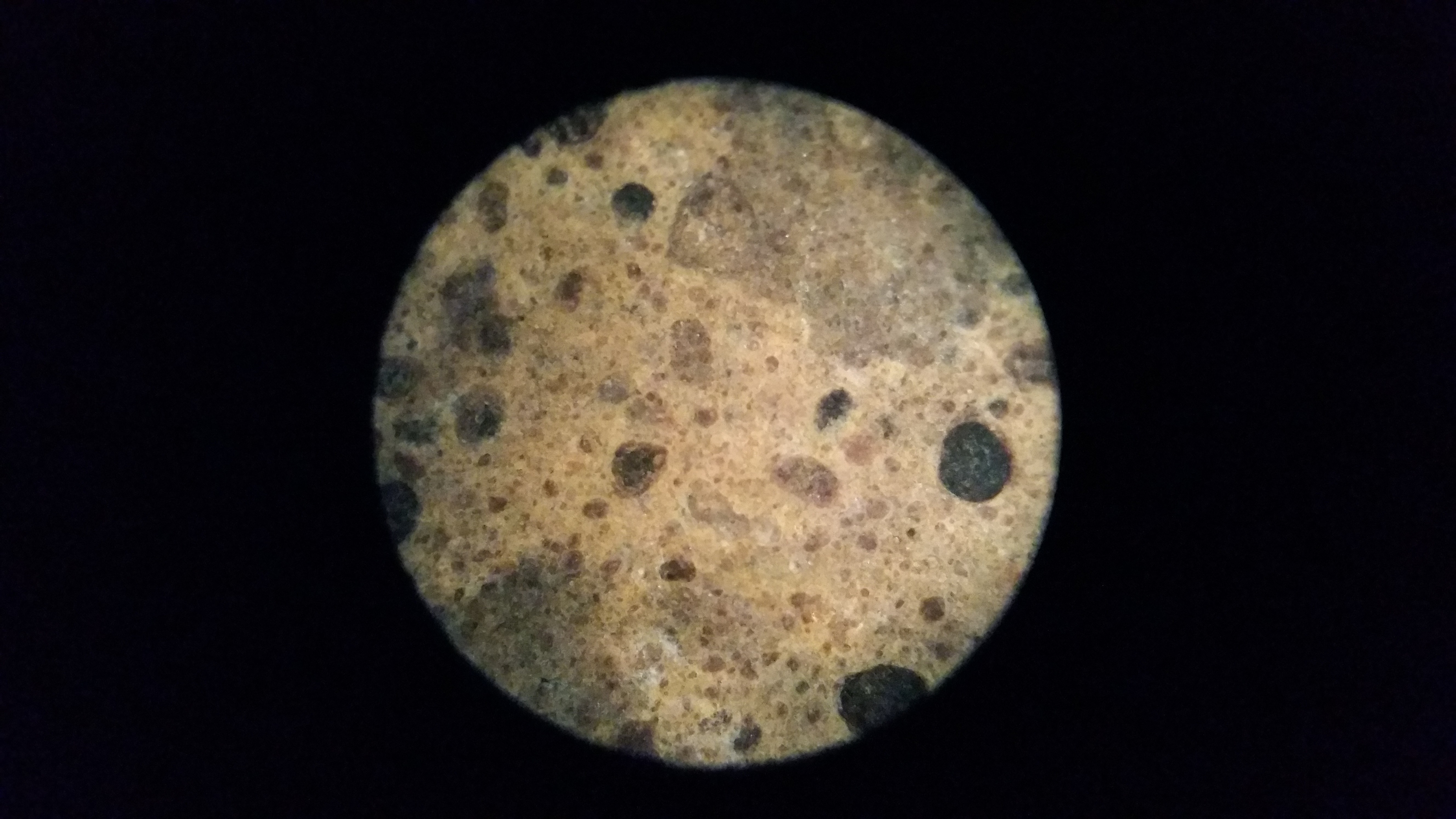

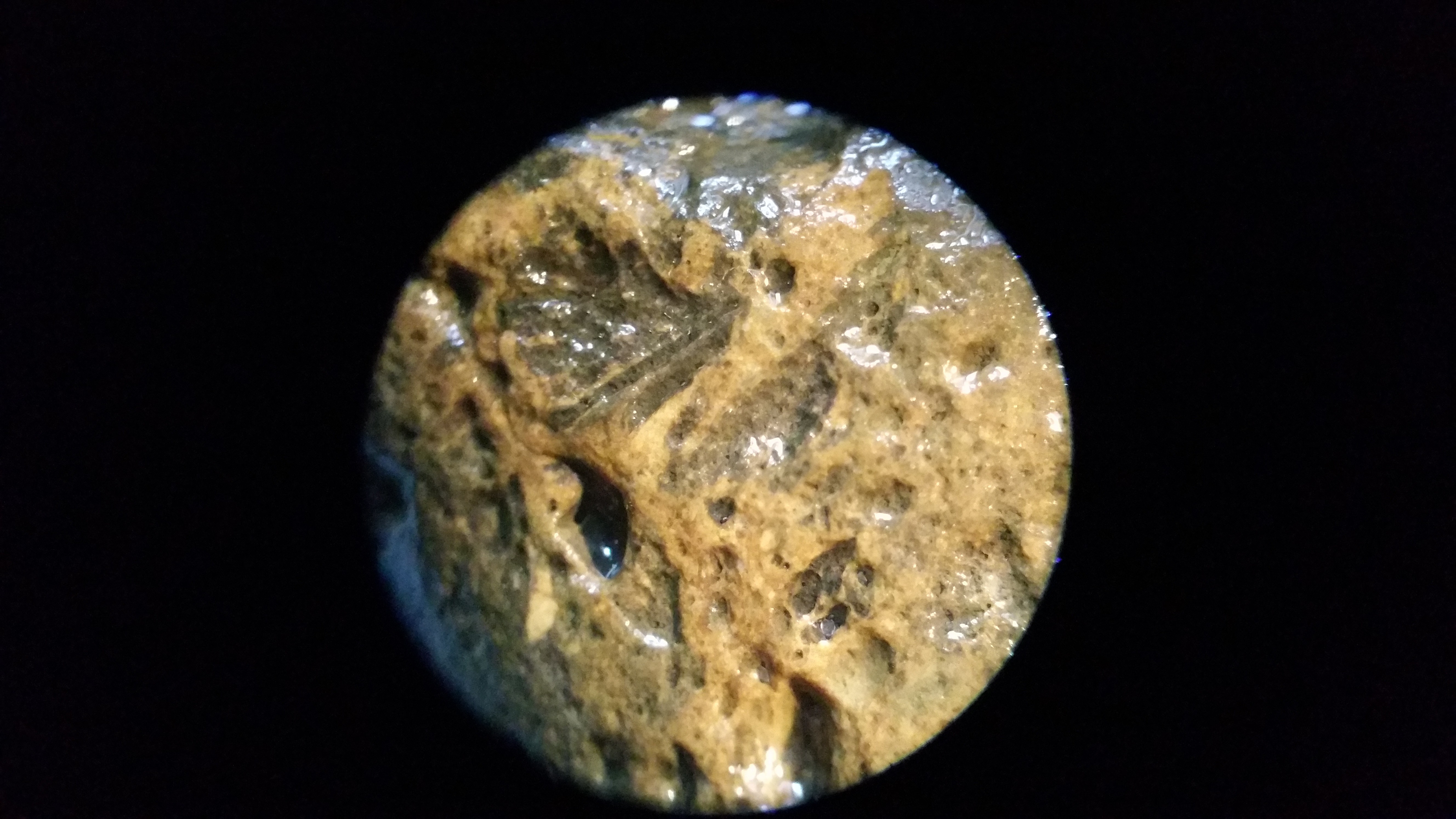

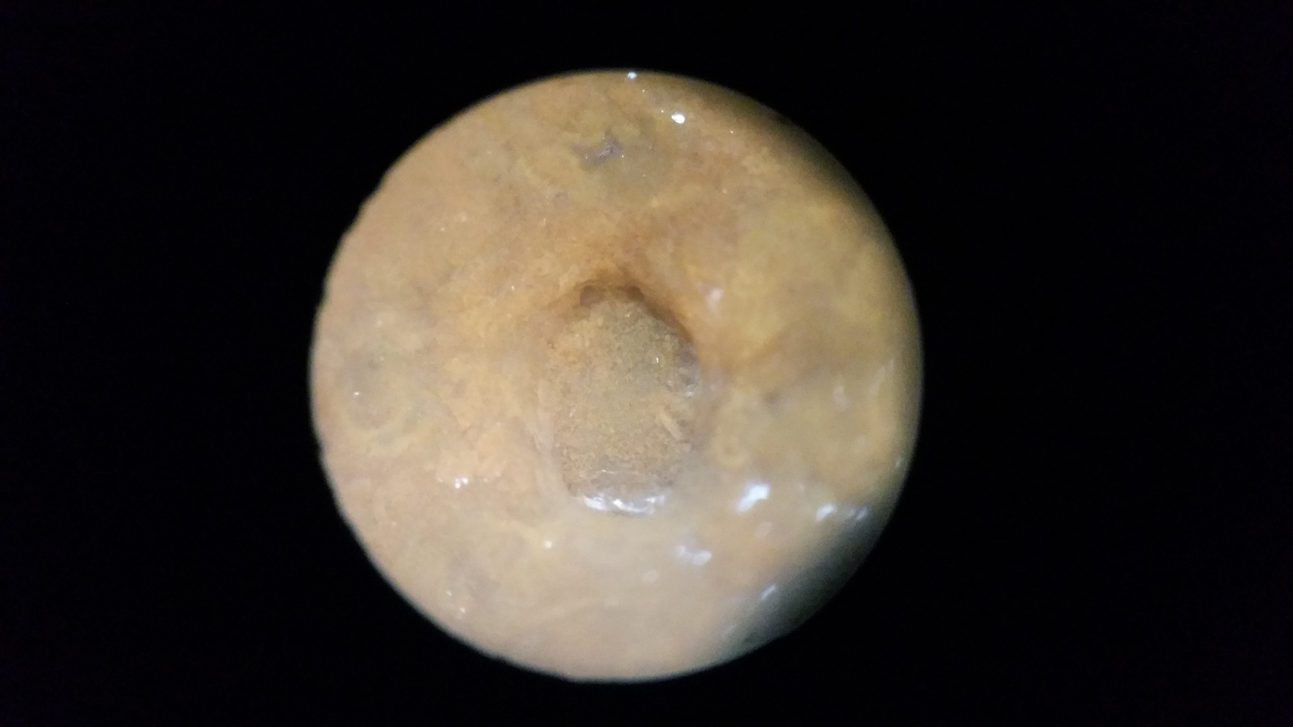

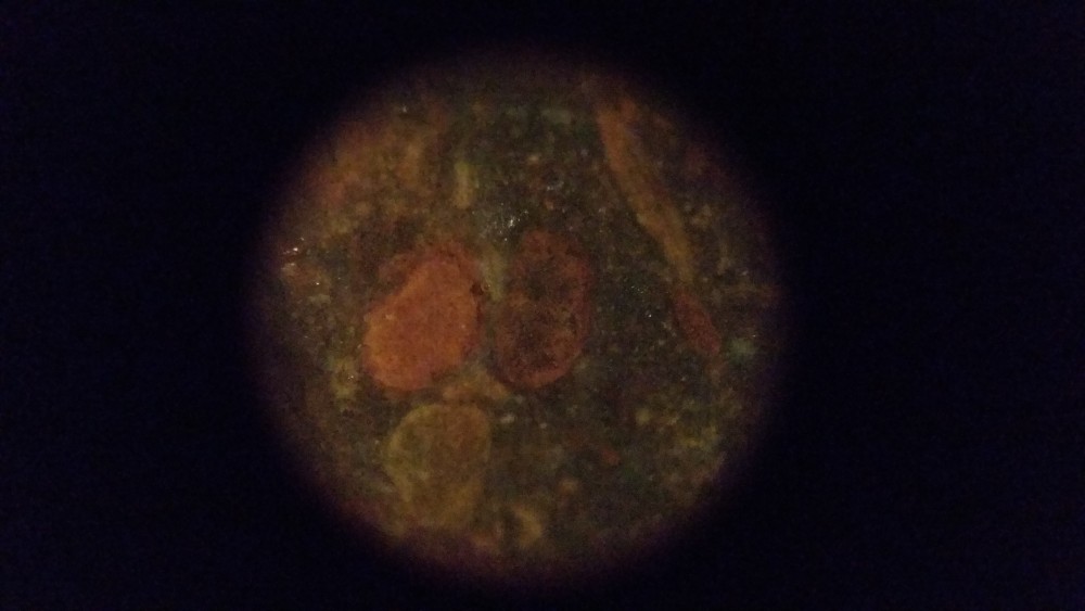

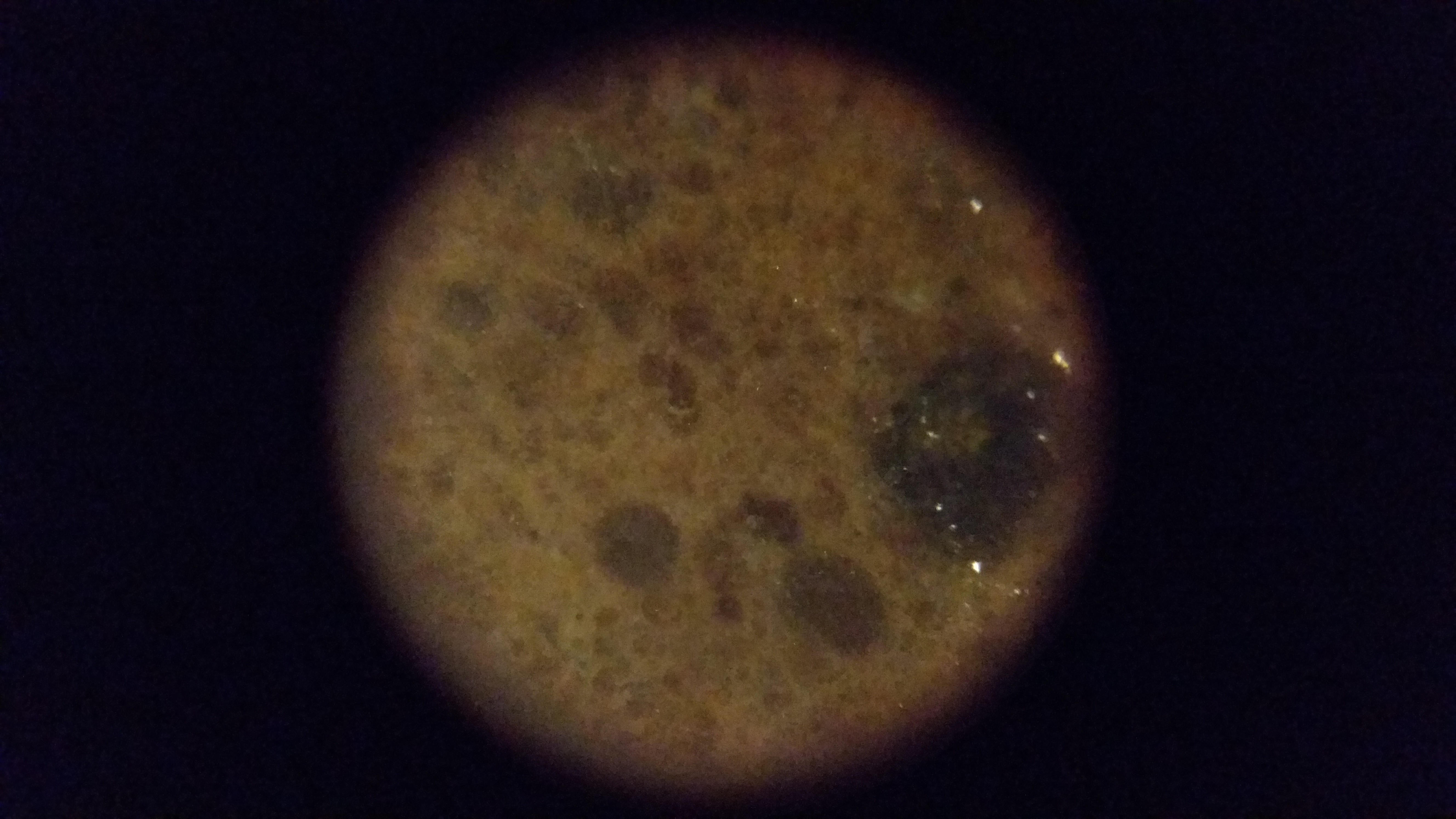

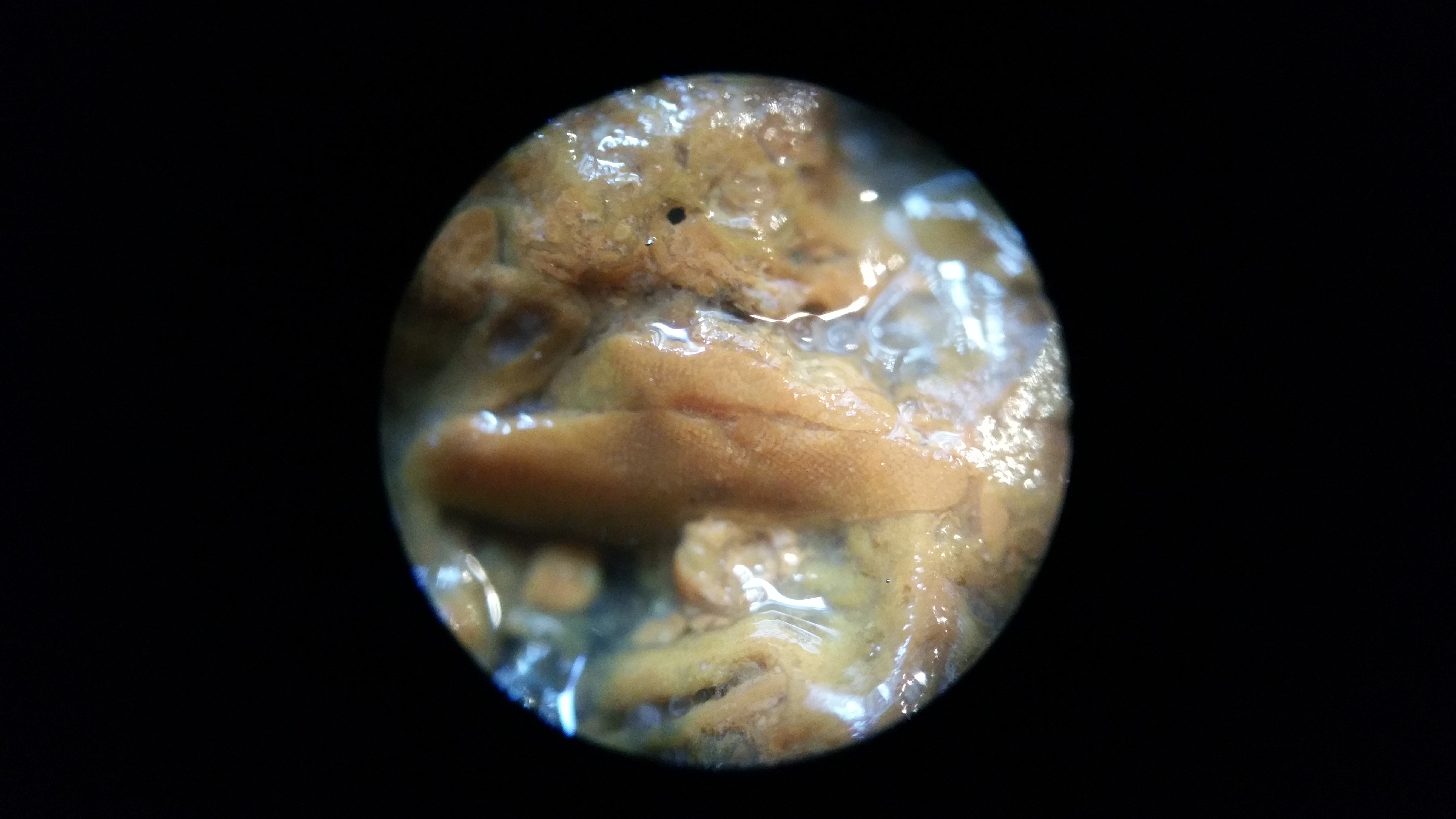

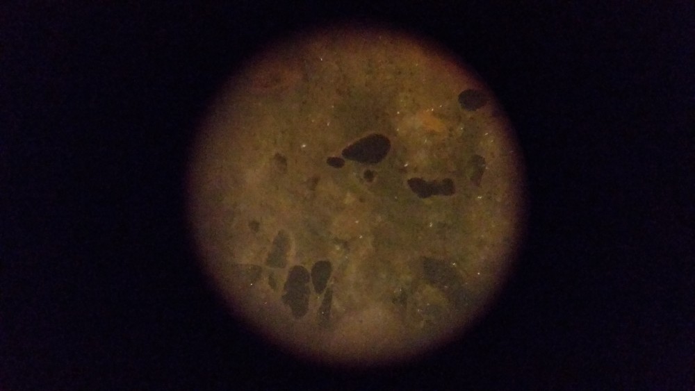

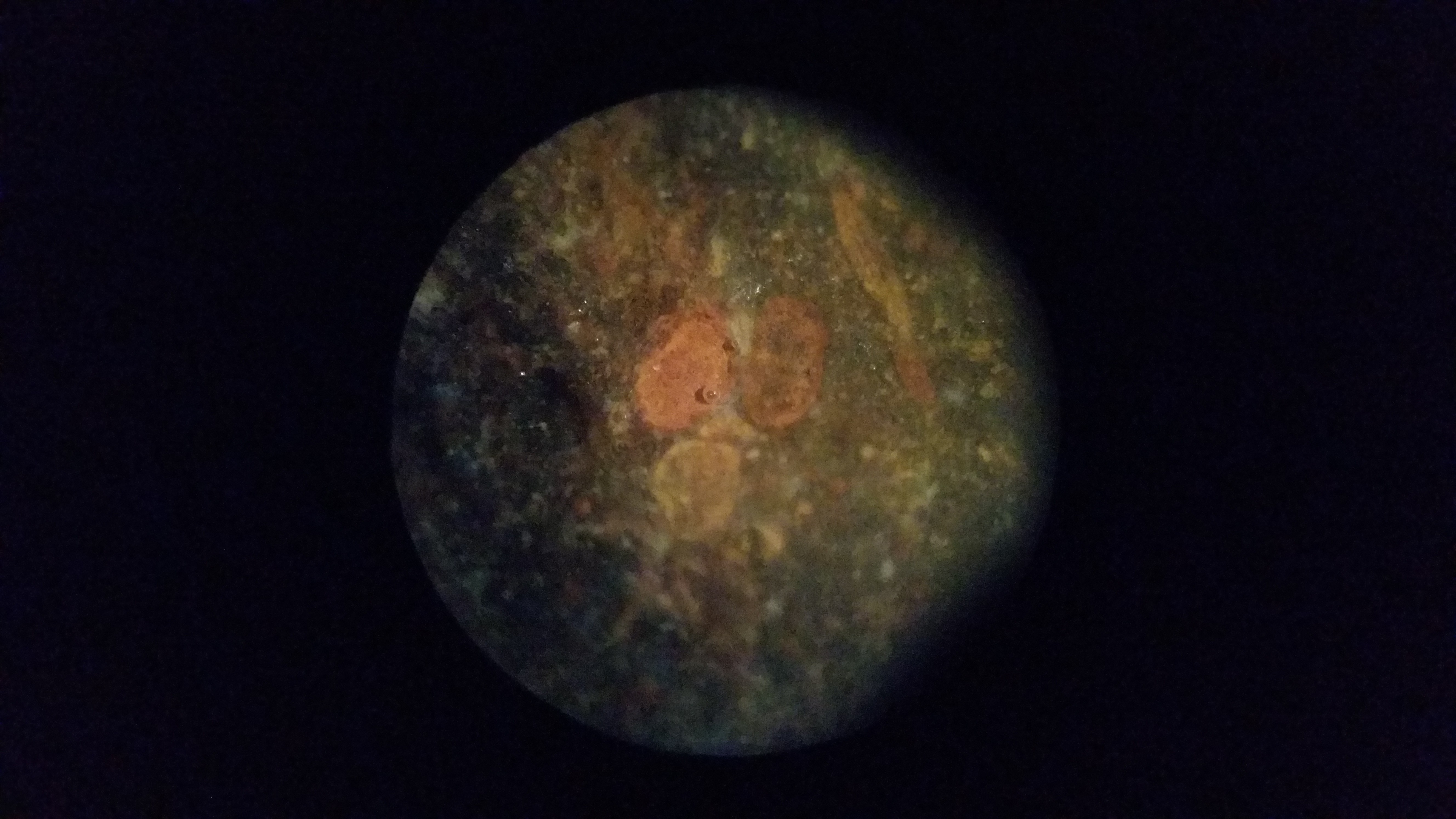

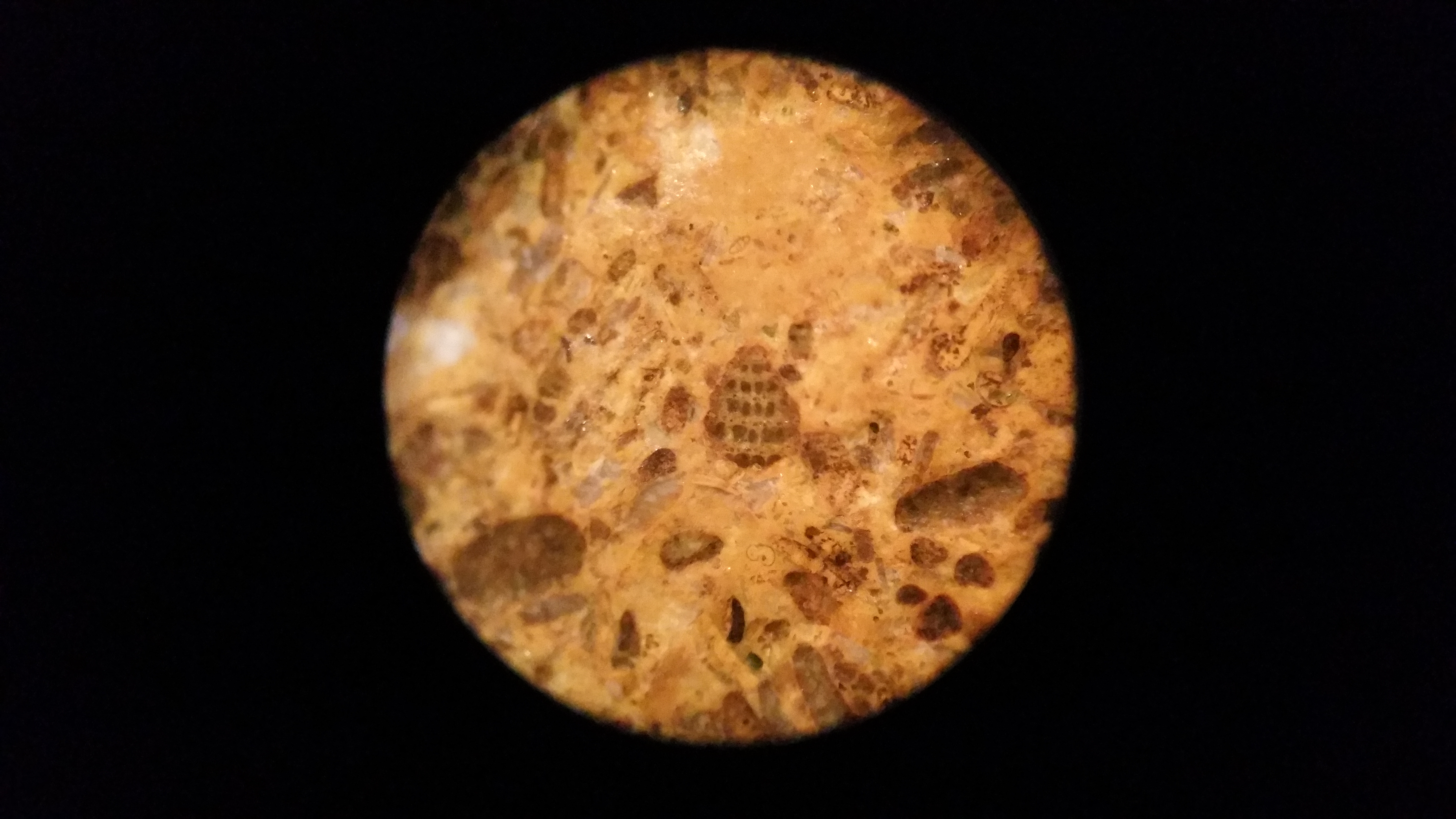

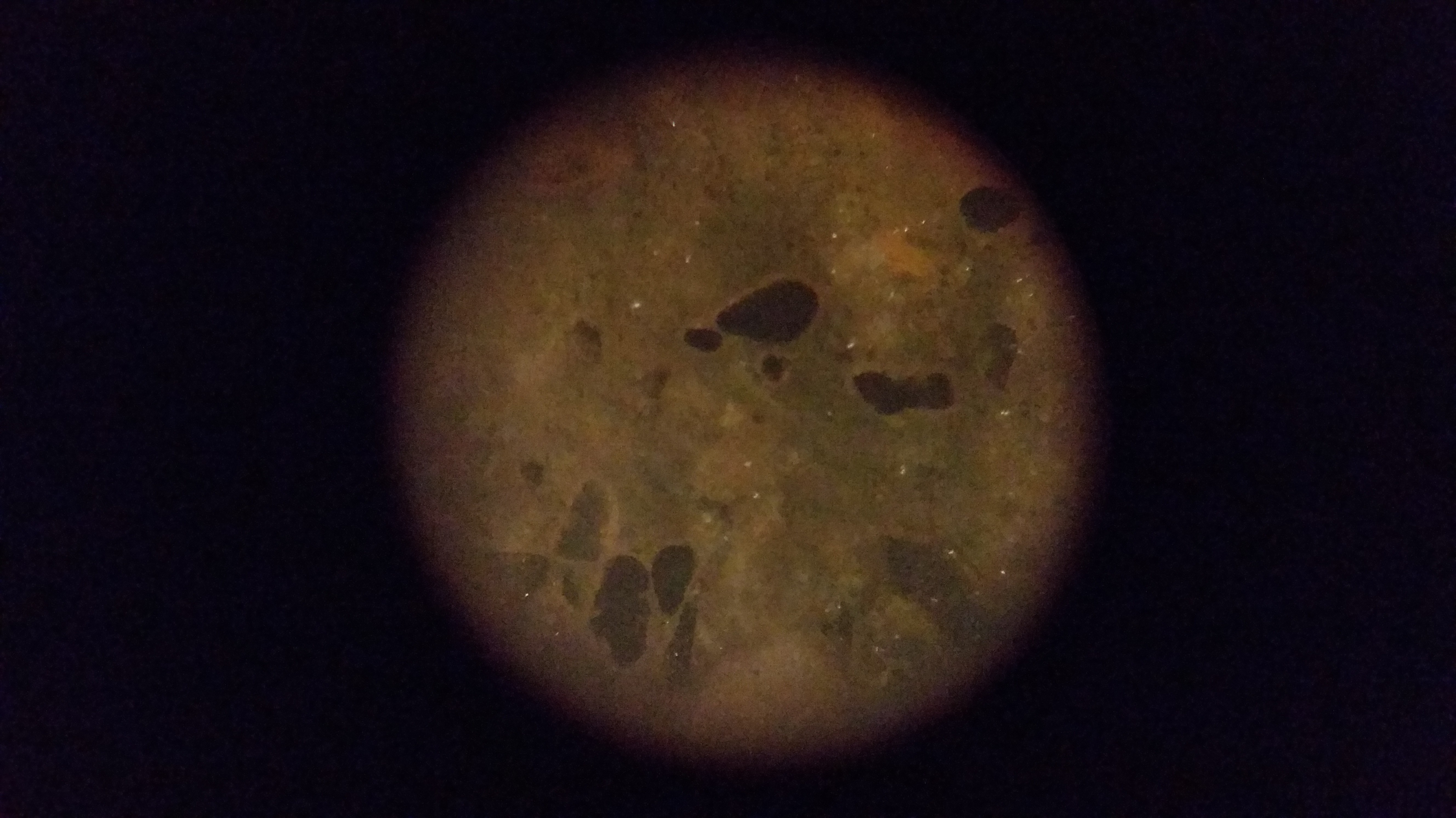

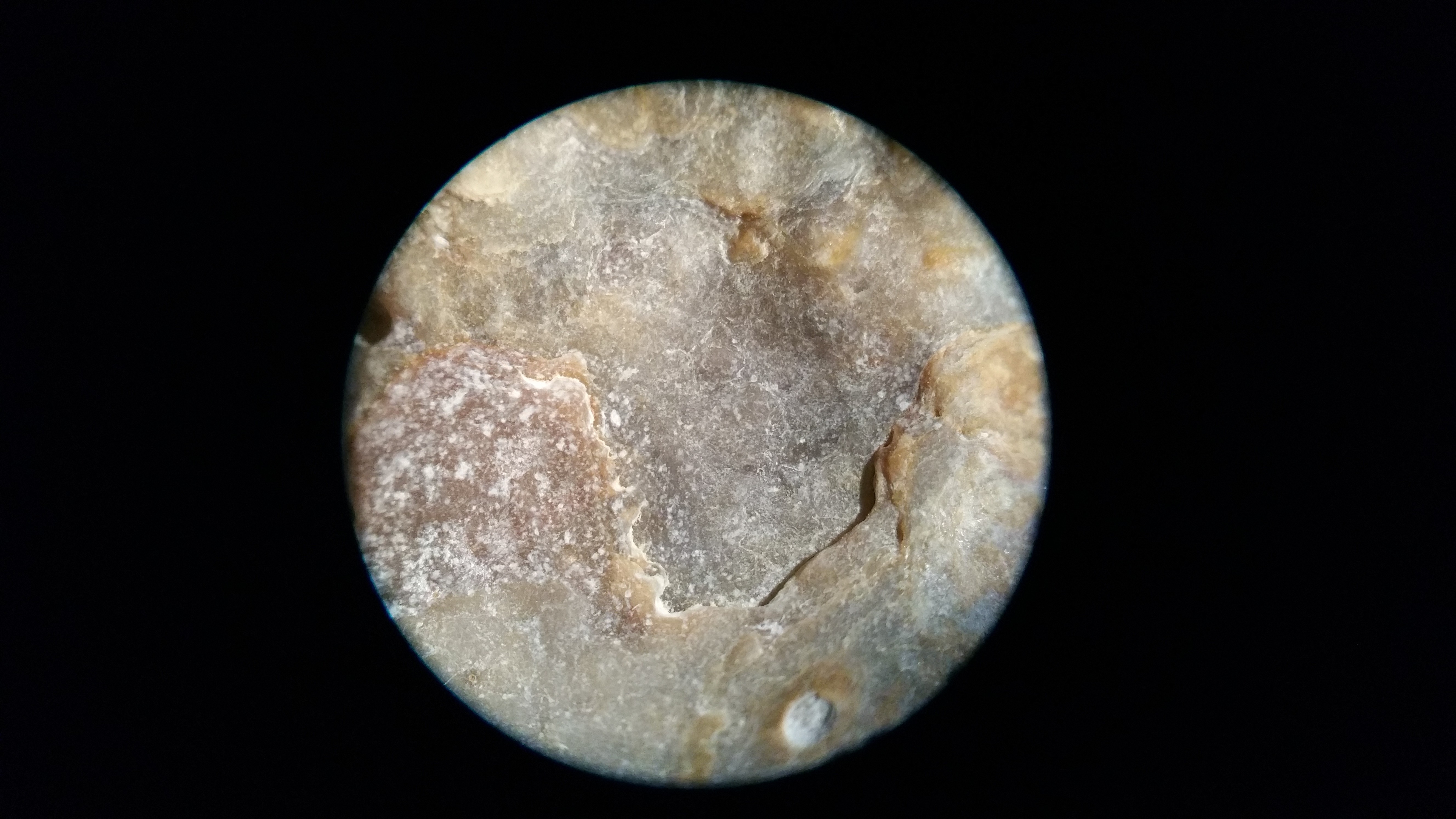

Voici pour les deux premiers du centre .
Le premier contient des fragments de coquillages ou crustacés dans une ancienne vase ou argile calcaire noire
( gangue similaire au crabe trouvé l'autre jour et mal placé dans ce sujet ) ,

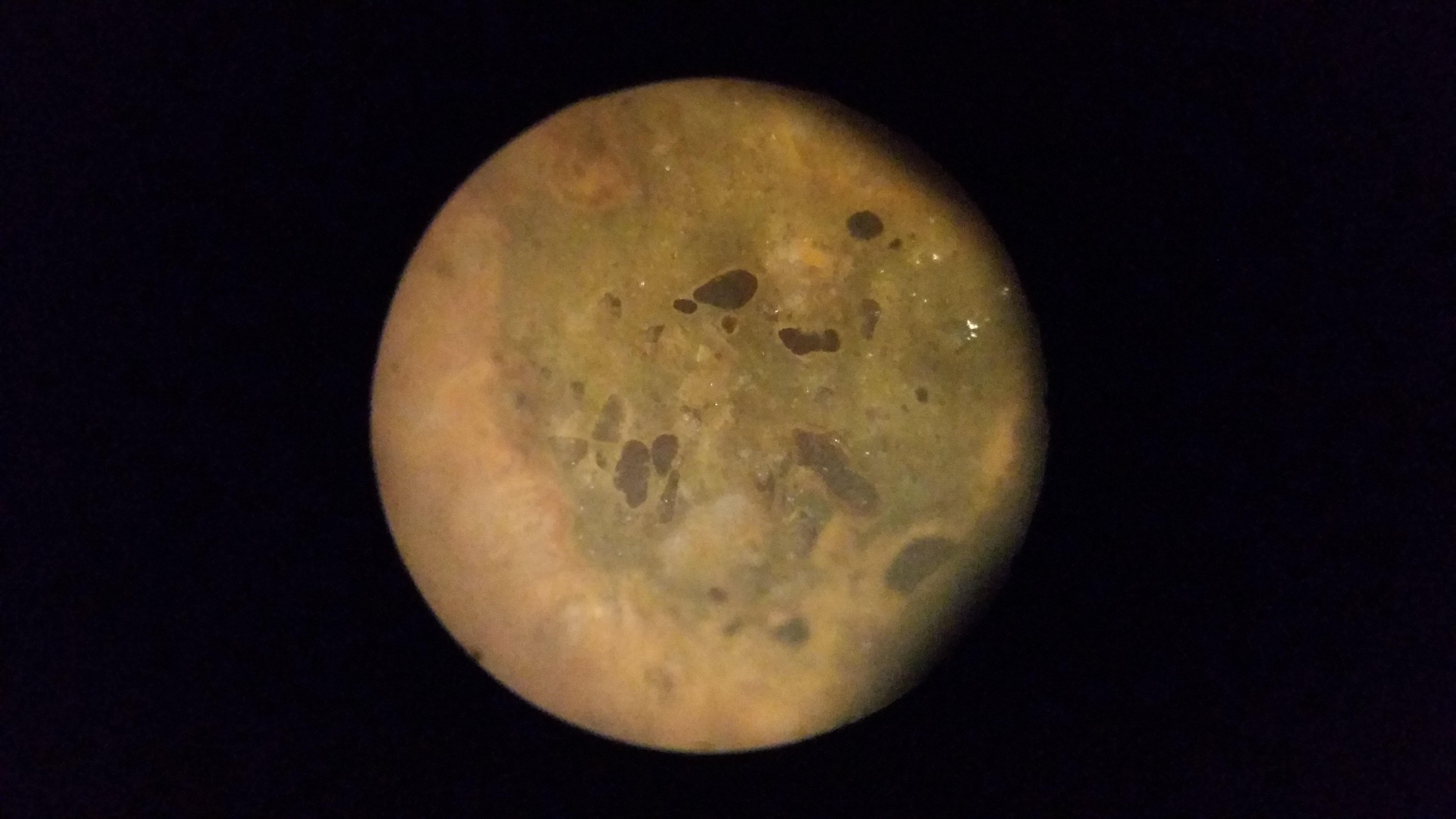

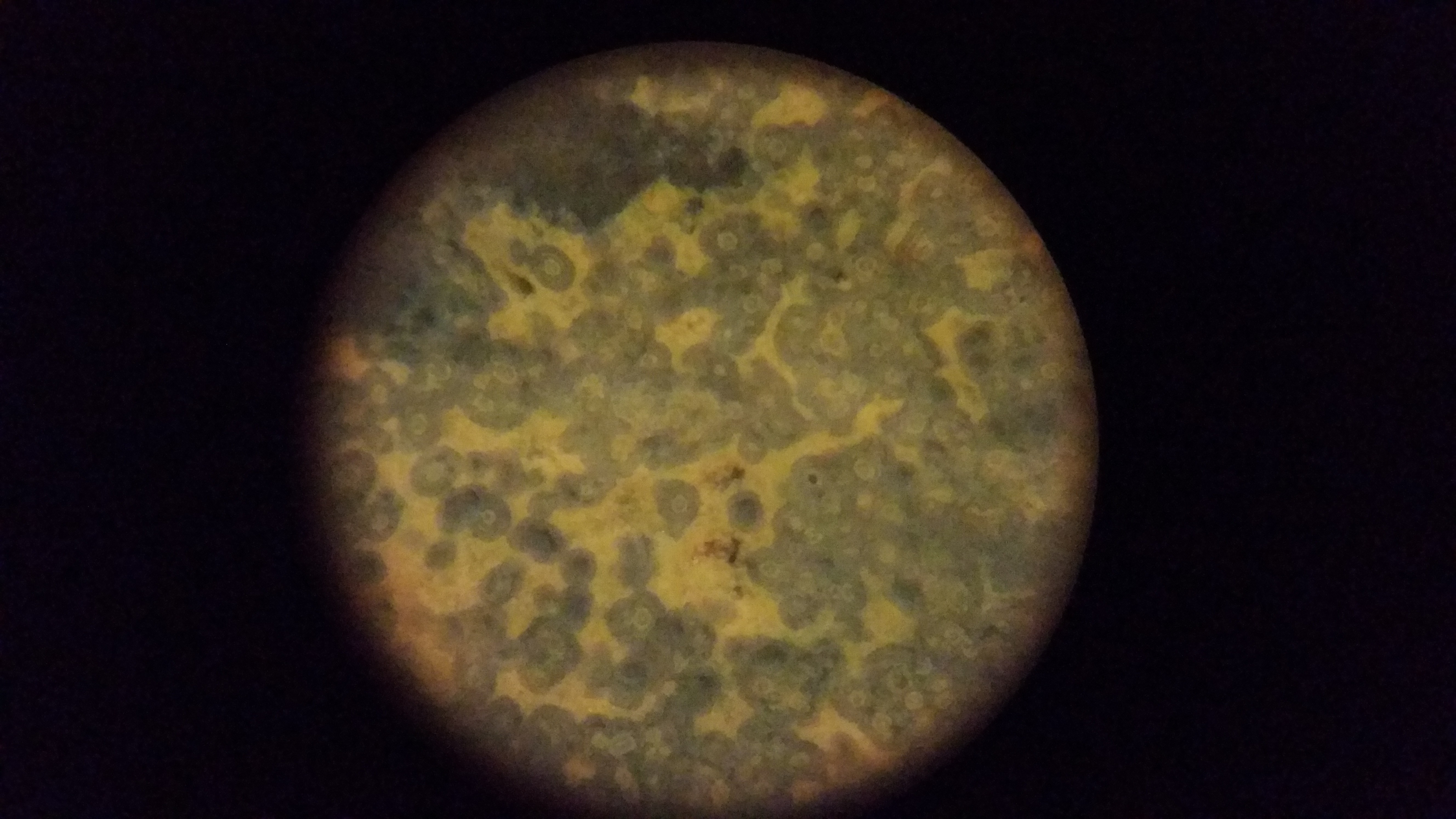

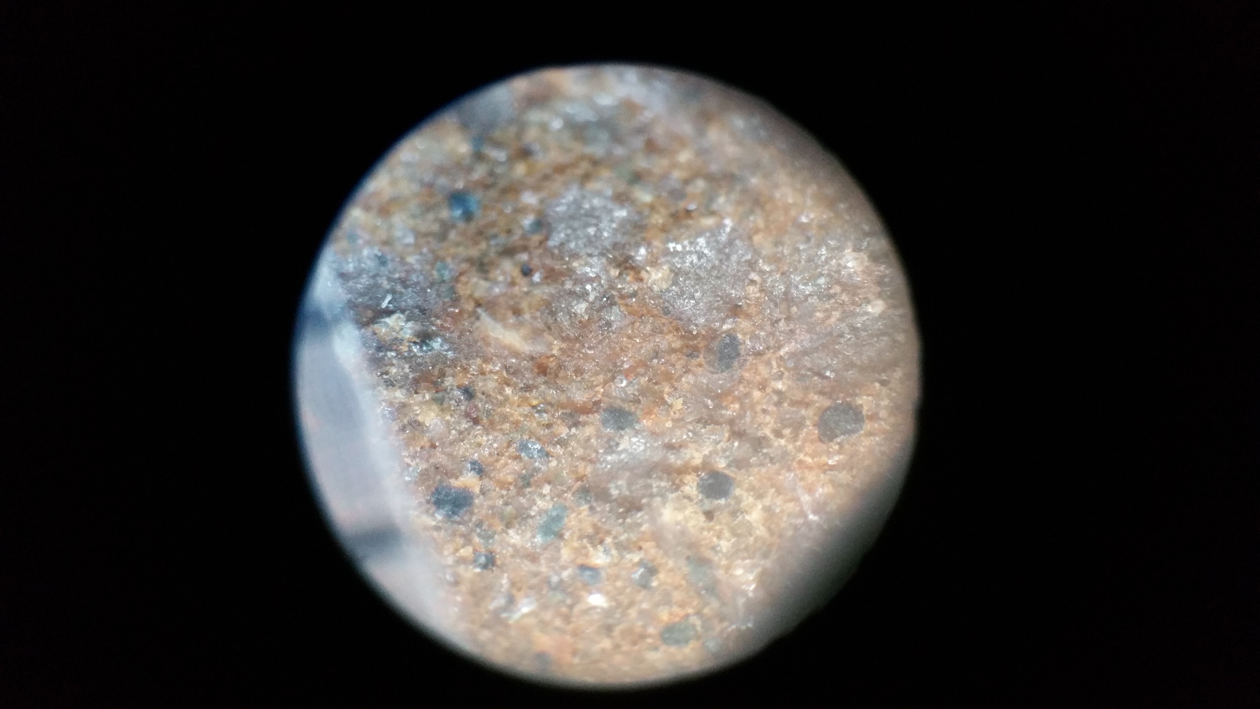

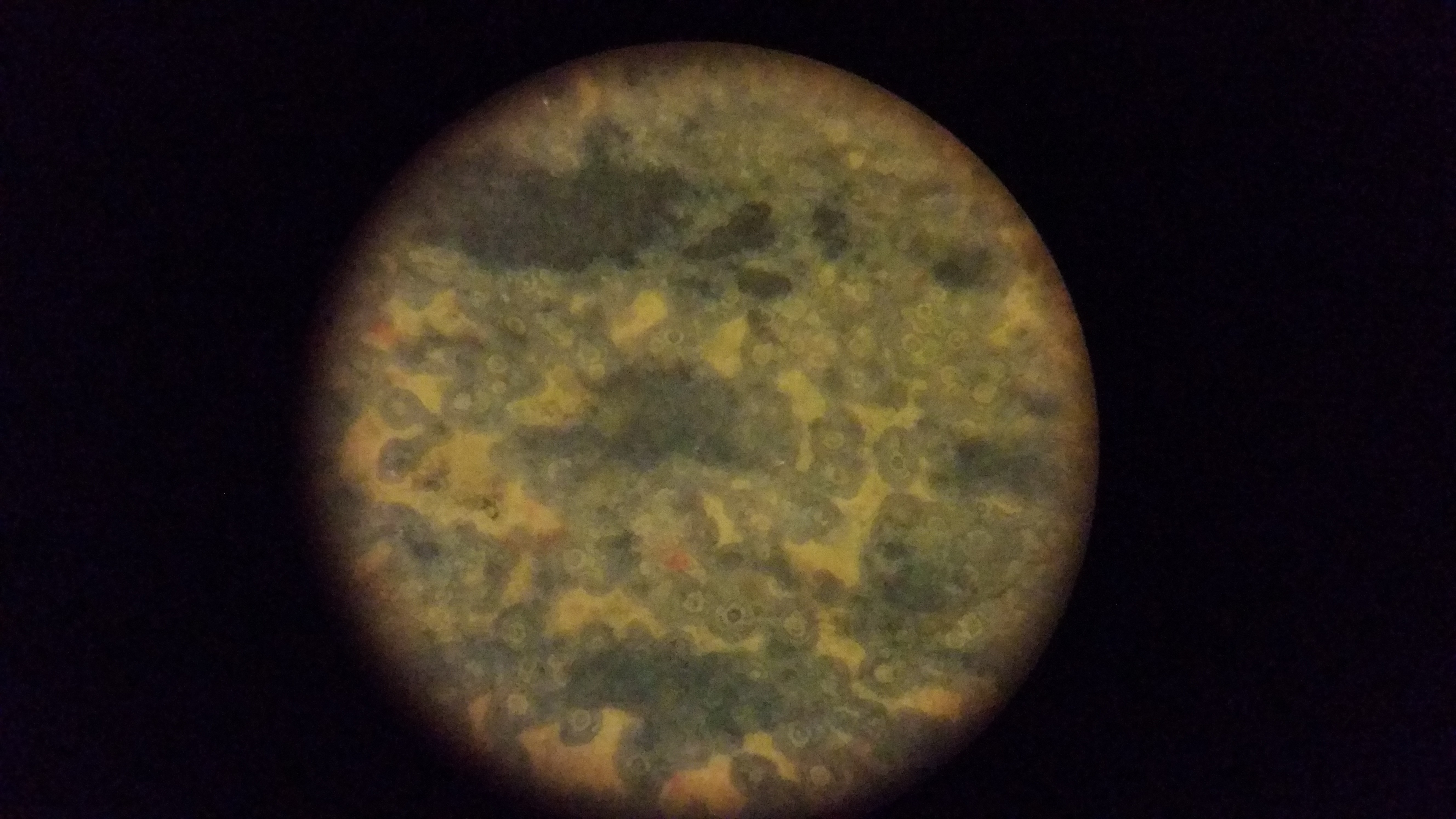

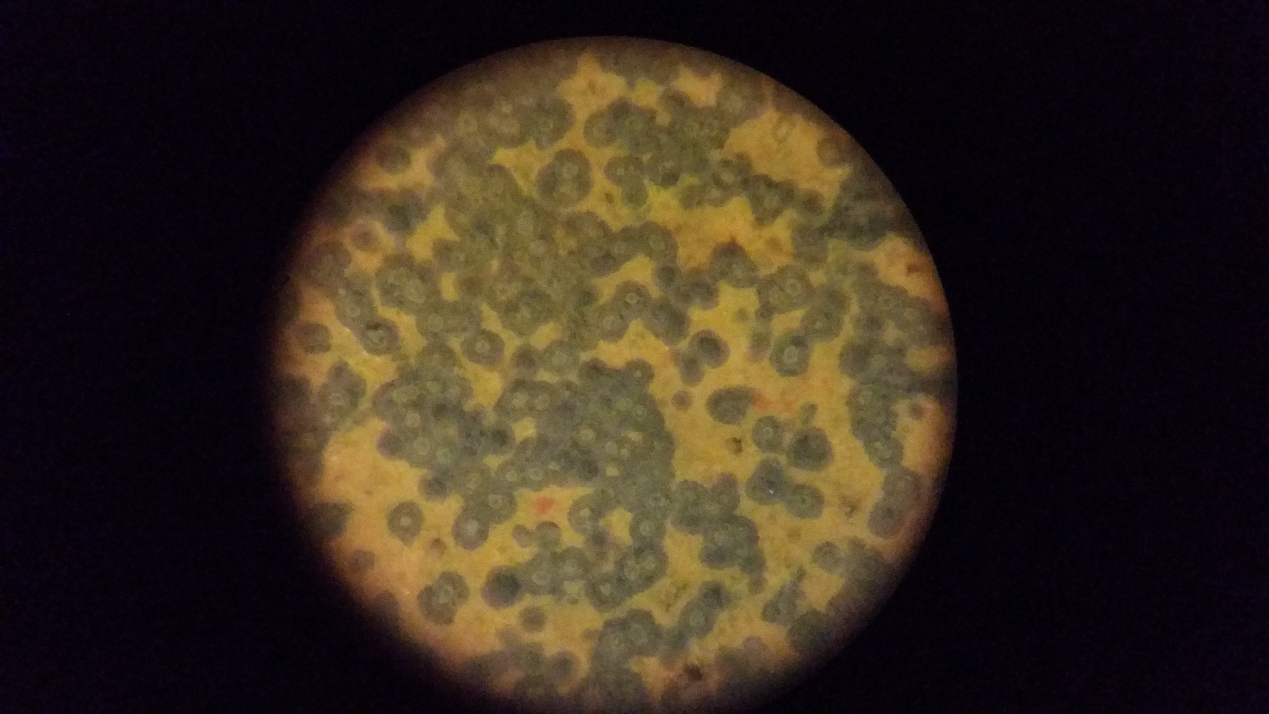

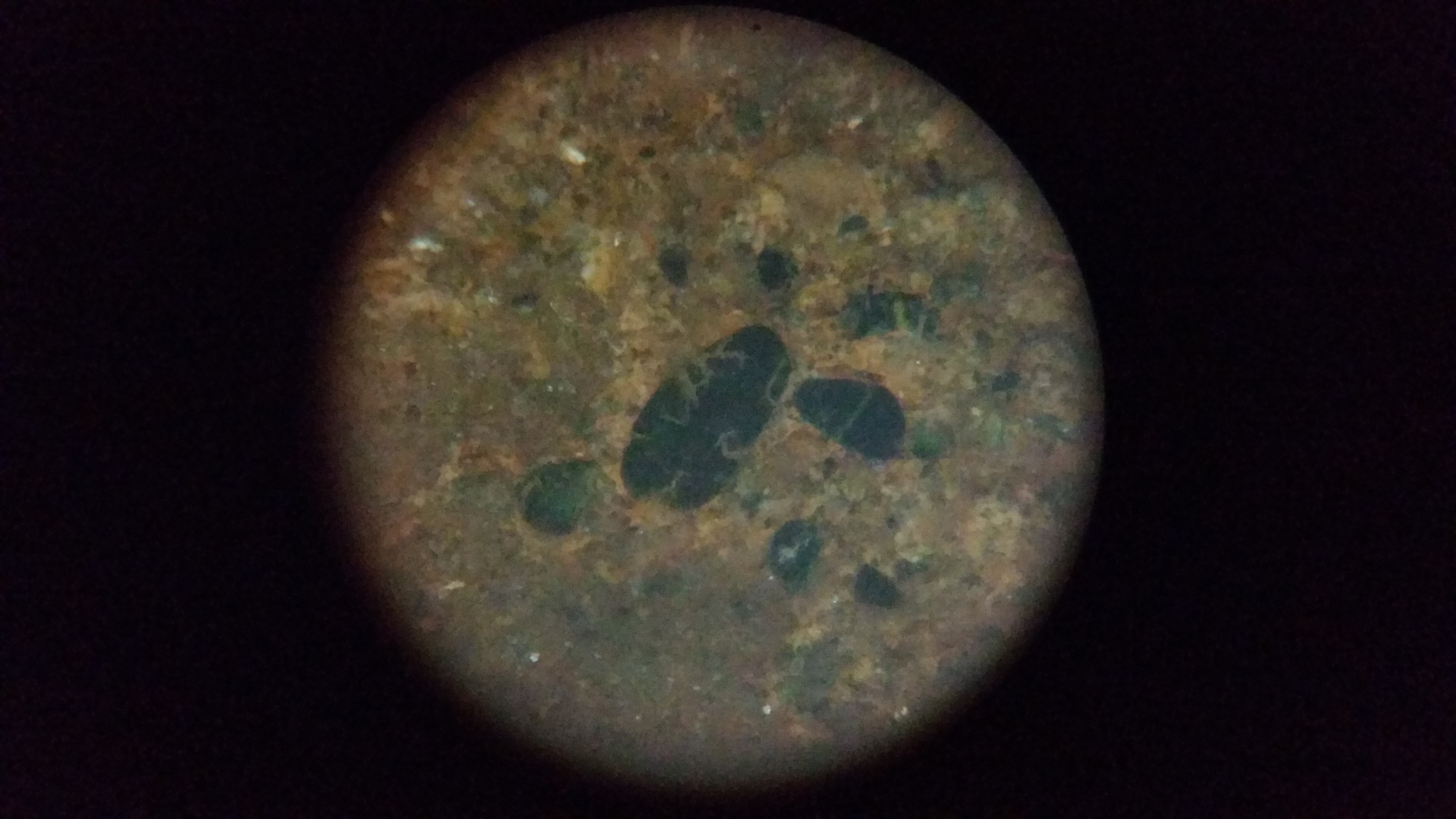

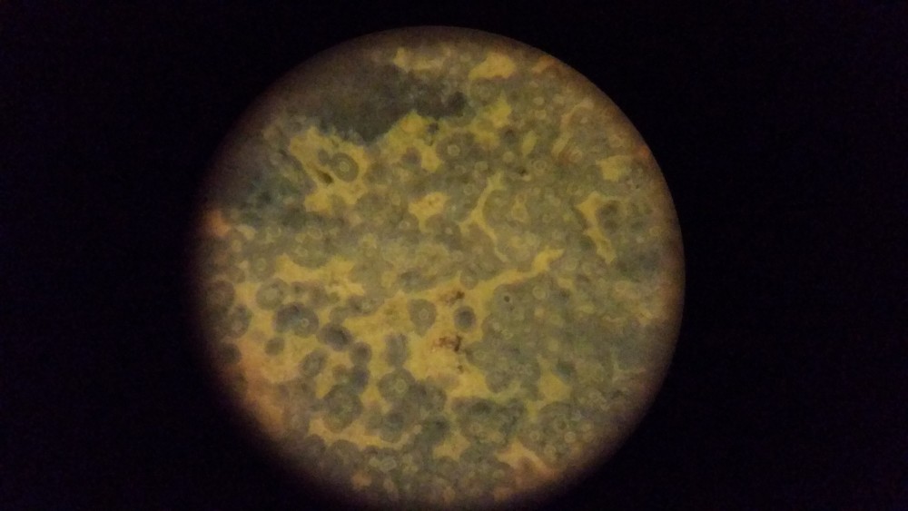

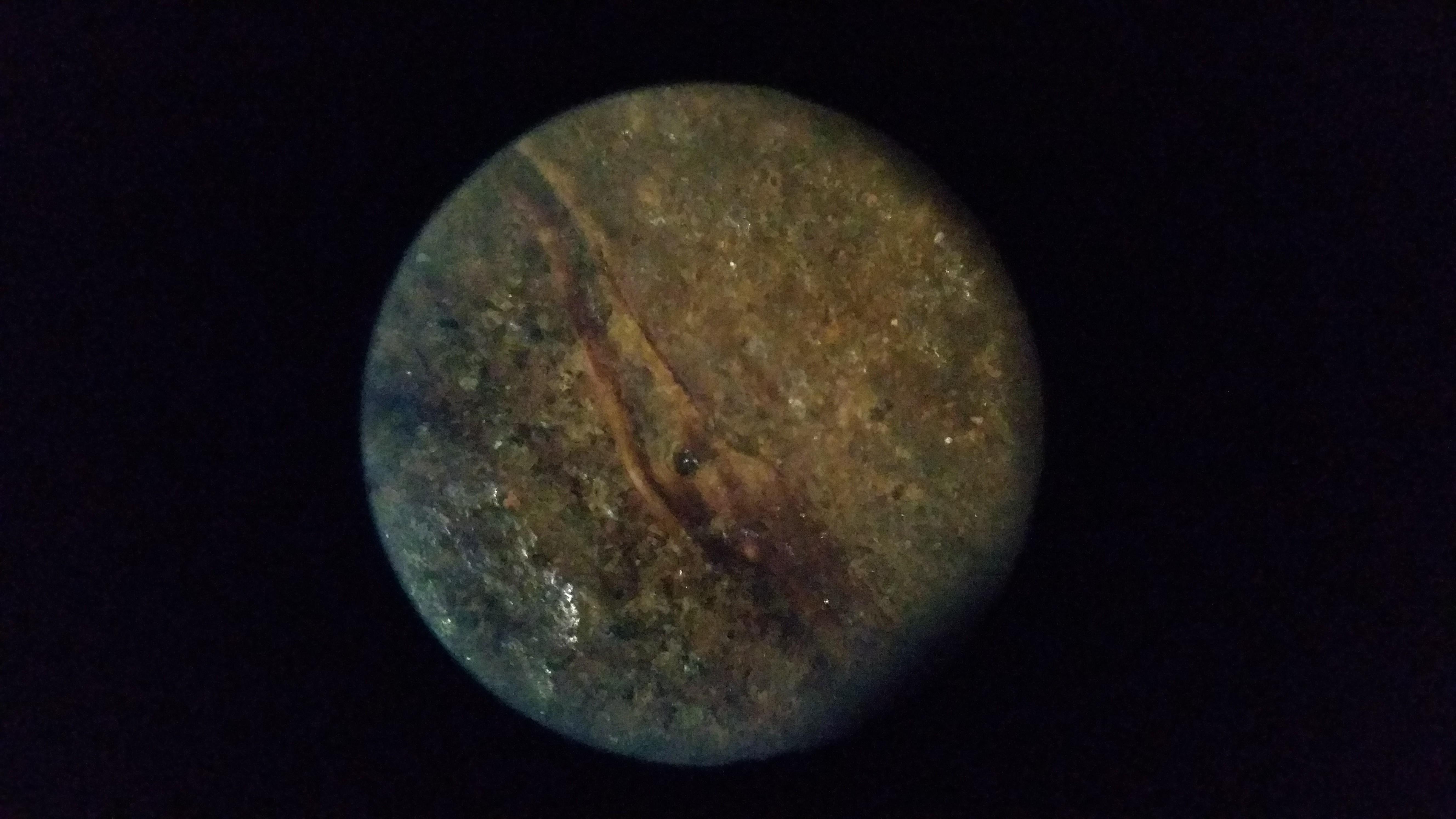

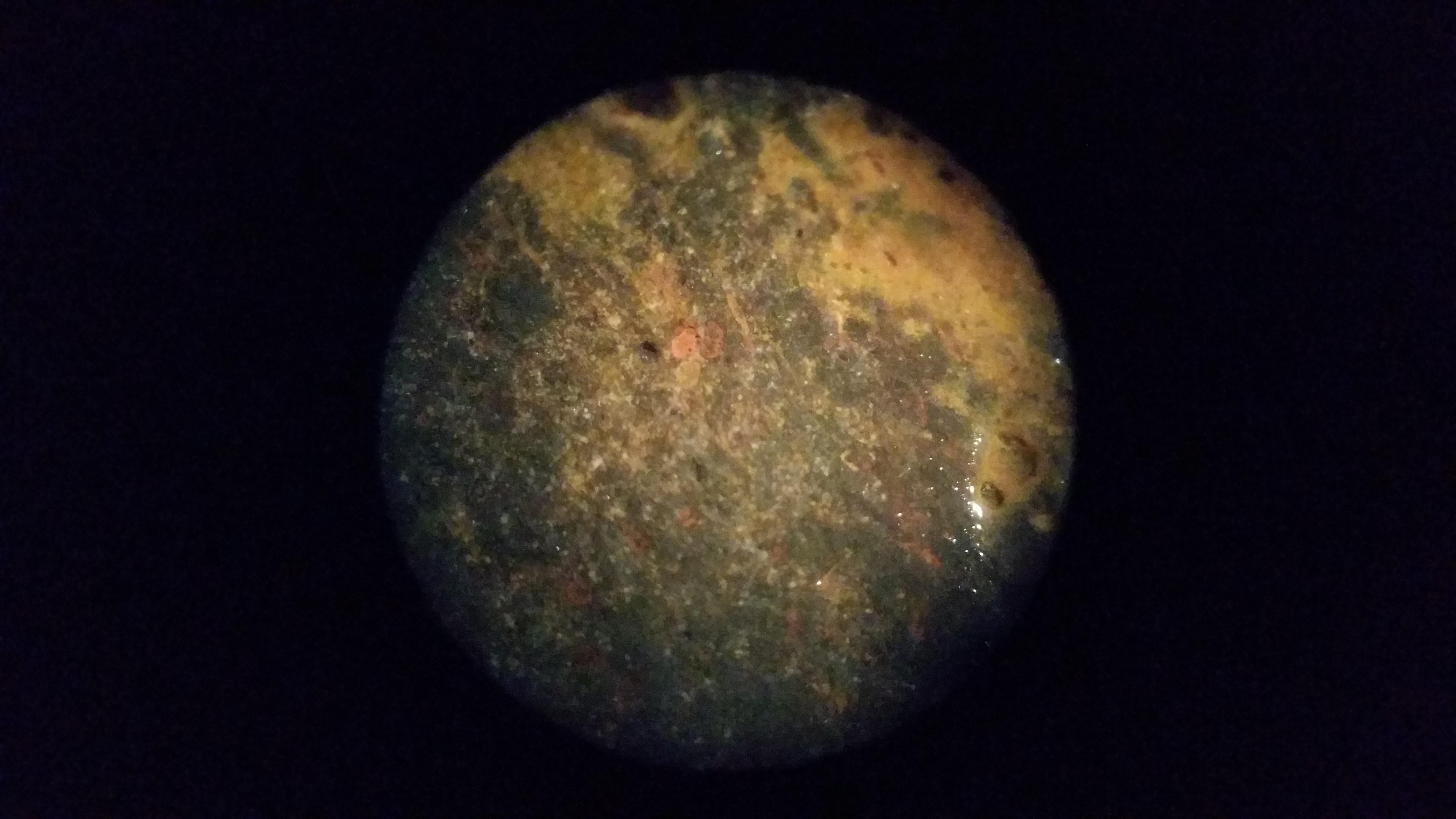

et le second , apparemment ces fameux grains de glauconie :
( test hcl après toutes les photos , les échantillons secs )

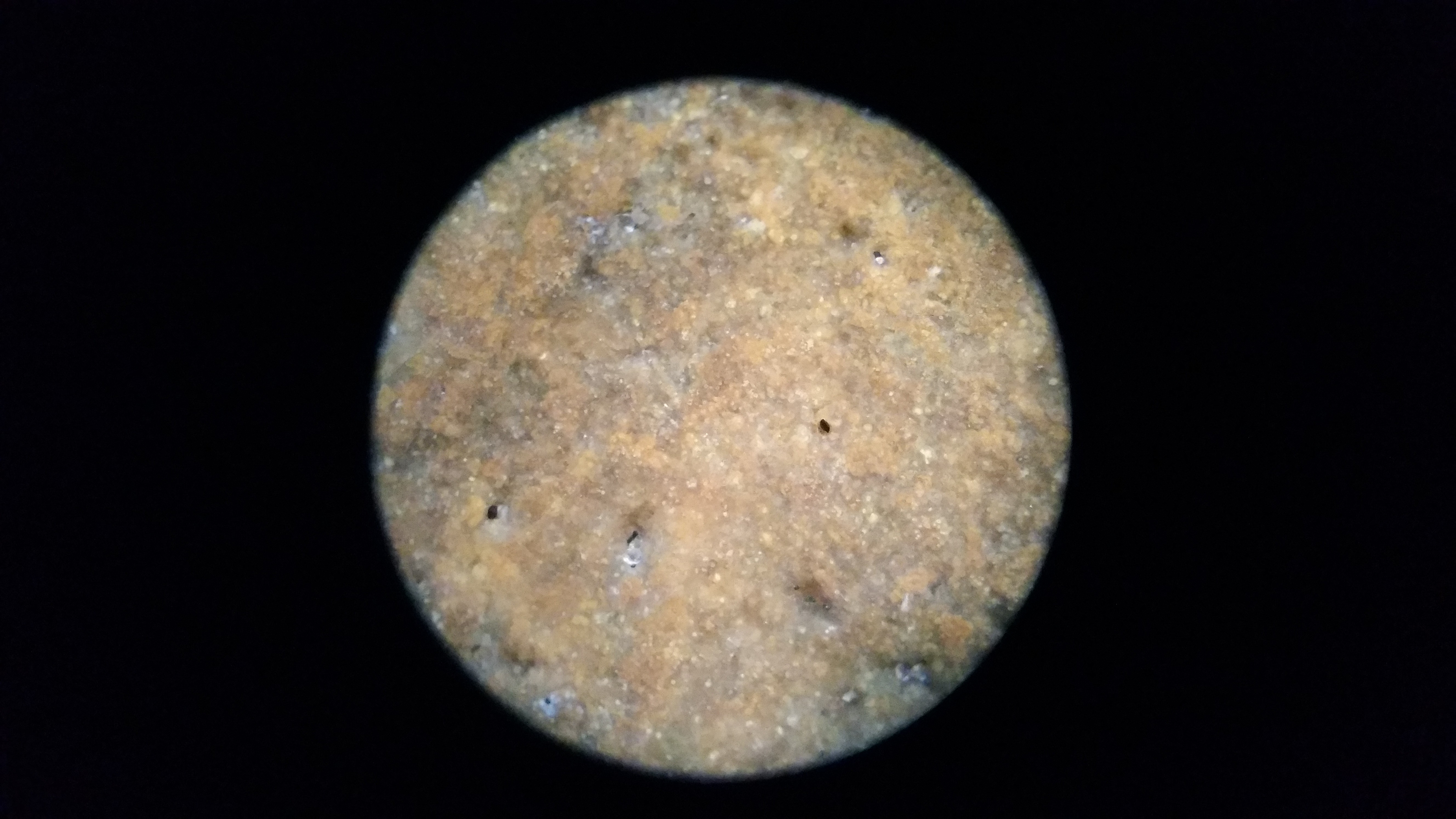

ou des pellets ?

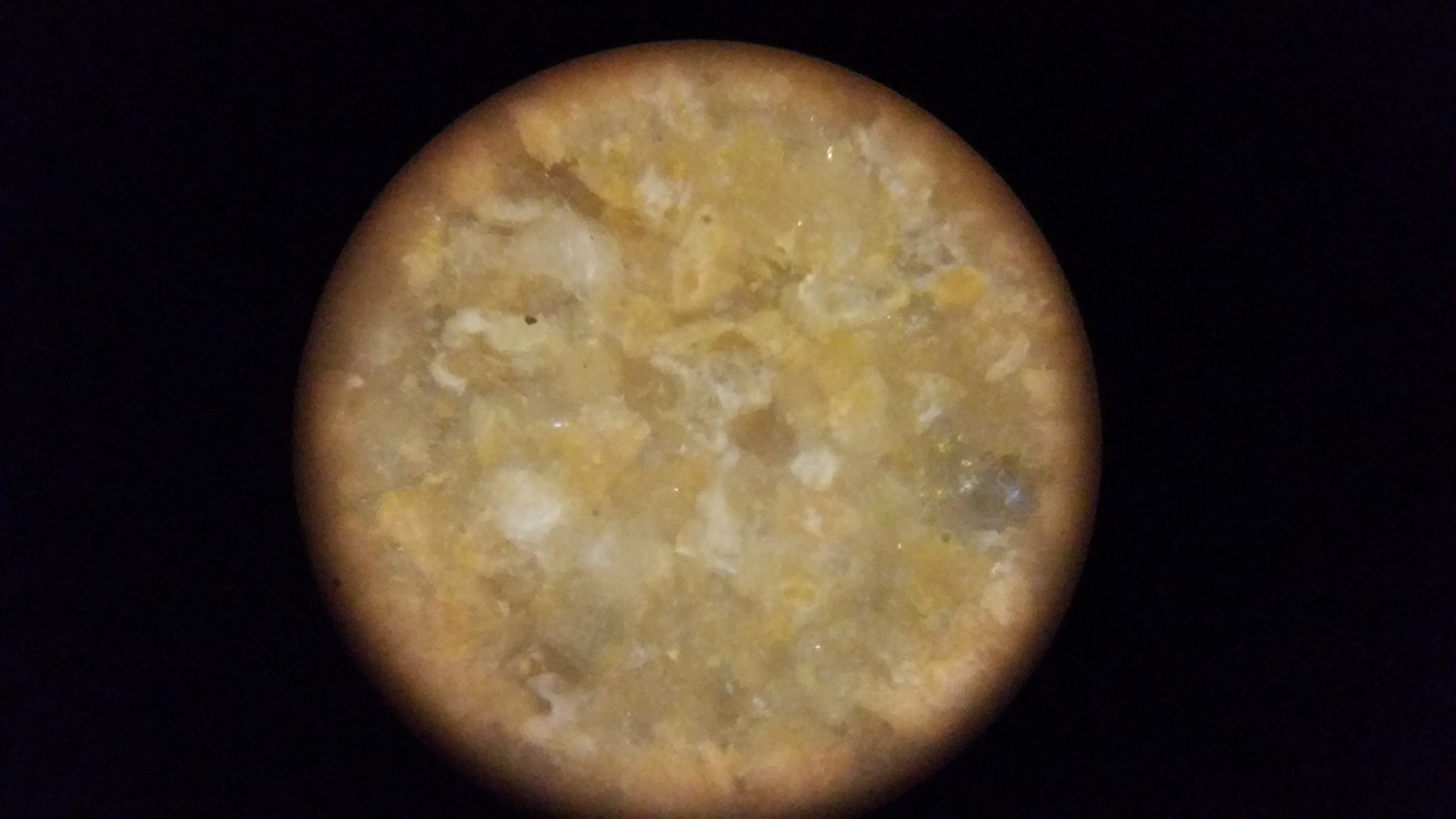

donne une description des teintes et des formes. A voir apres test HCl
mets une échelle graphique sur chaque vue, par ex un objet qui mesure 1mm exactement, selon le grossissement.
et un des descriptif de chaque échantillon, nature de la roche, couleur et variations de teintes, texture, dureté, inclusions et fossiles, porosité et altération, toujours dans cet ordre, afin de faciliter la lecture à tous.
Alors pour la description des teintes et des formes , j'aurais du mal à faire mieux que la photo ,
et le genre de roche ou de fragments rencontrés me sont impossible à identifier par méconnaissance .

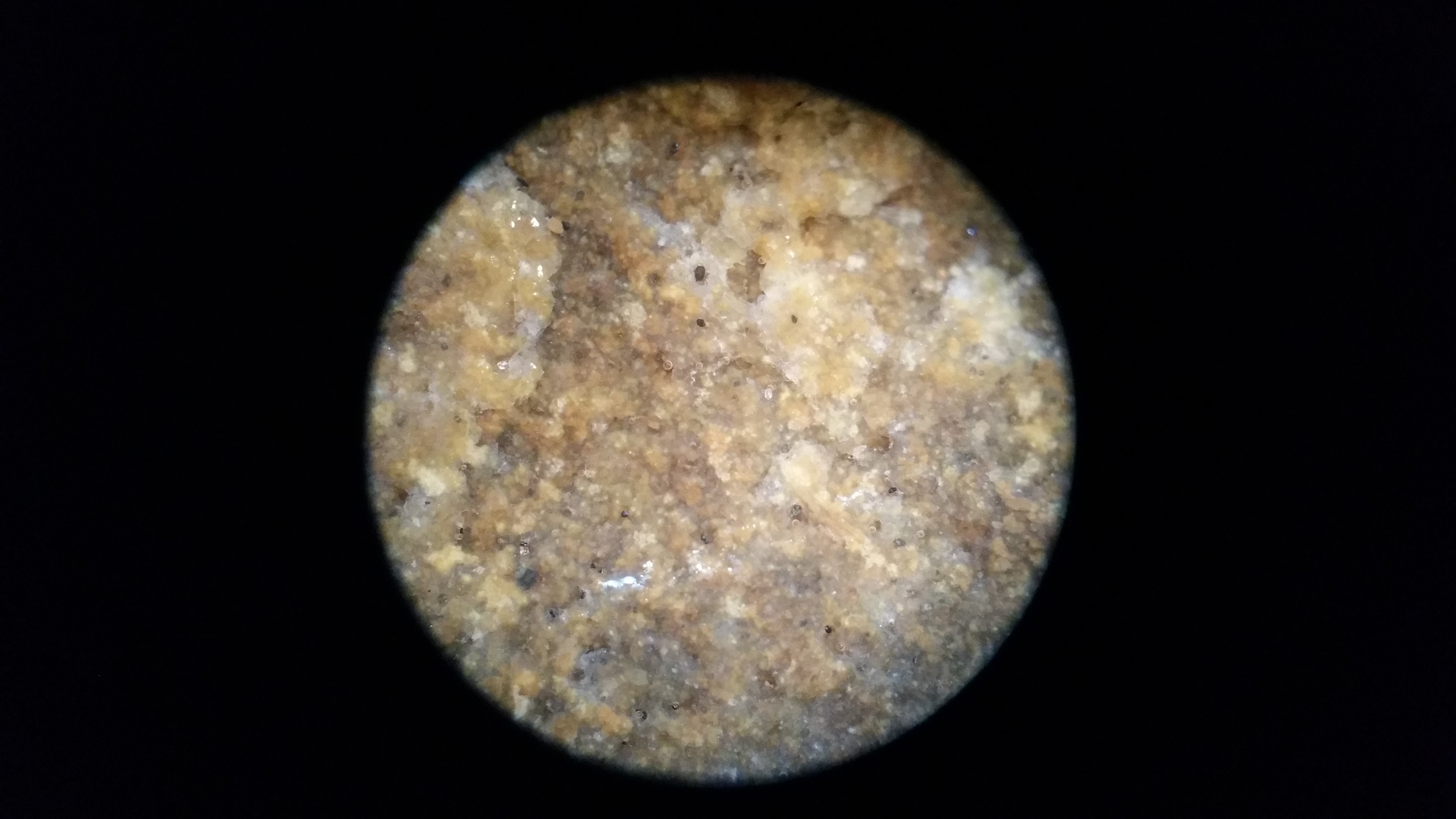

Les deux ont une texture granuleuse polie et réagissent tous deux légèrement au hcl ,
leur porosité est nulle et le quartz rose s'use dessus en y laissant sa propre matière .
Mais si maintenant connais un minimum :

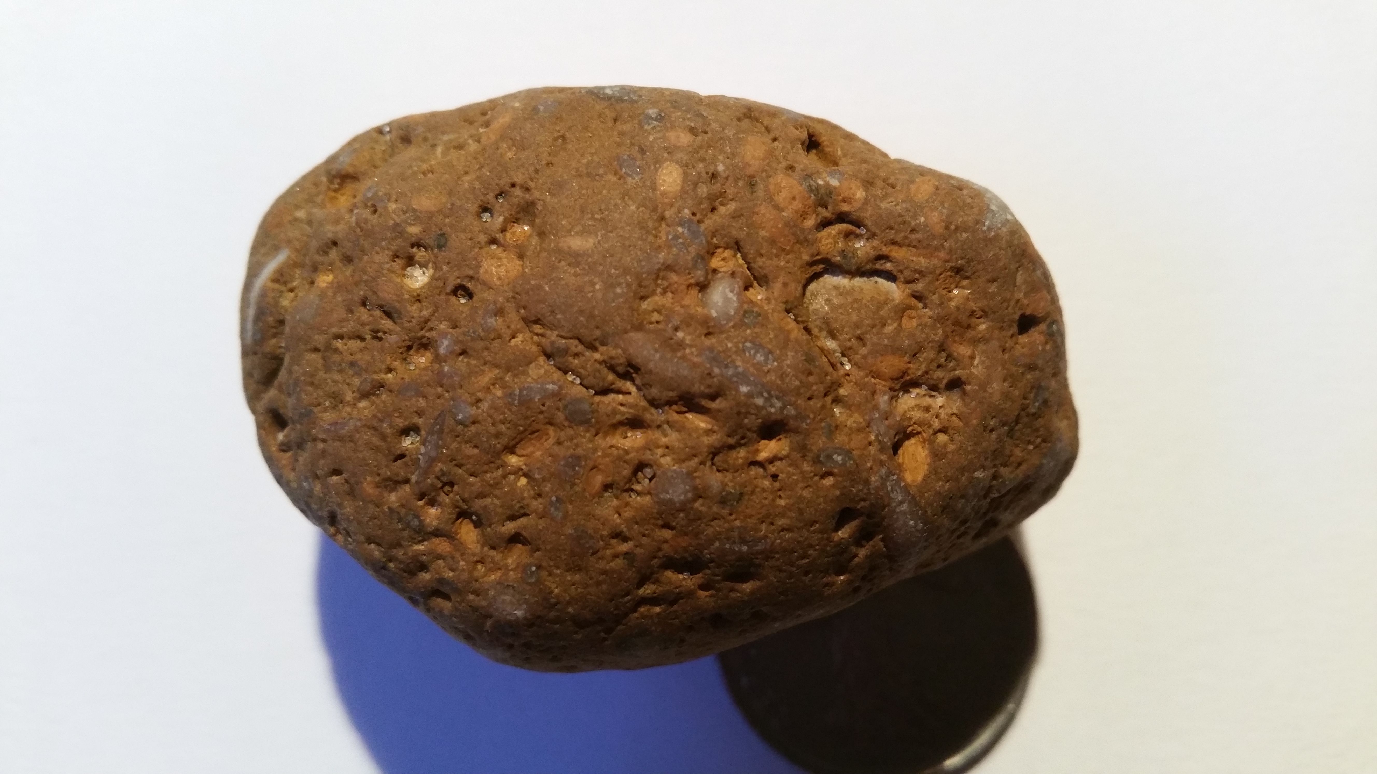

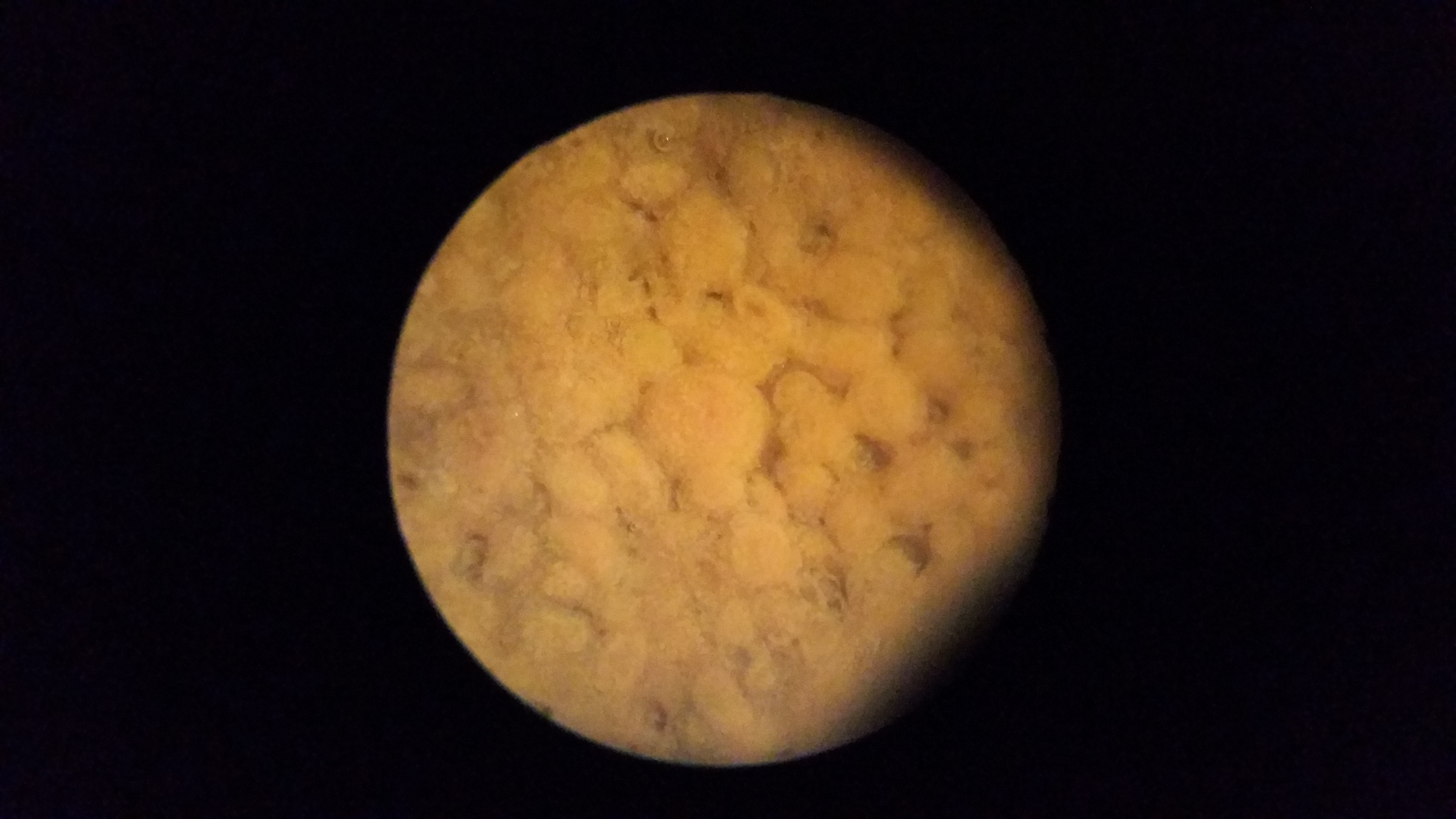

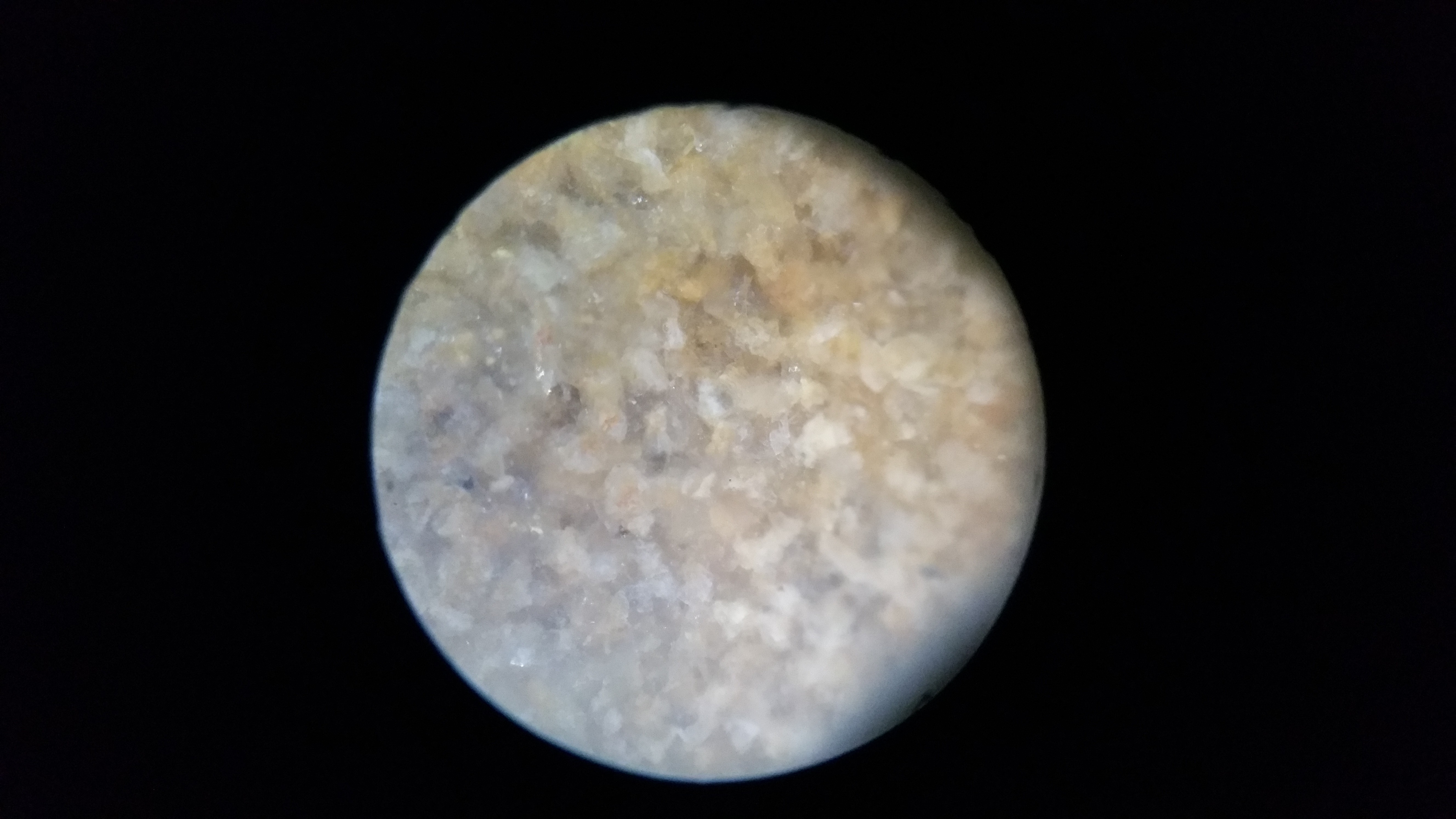

Roche sédimentaire brune, dure, gravier centimétrique arrondi et plat, probablement grès à ciment légerement calcaire, granulométrie fine à moyenne, grains probablement siliceux (peut-être calcaire par endroit) arrondis à anguleux, dont des quartz, rares mollusques...

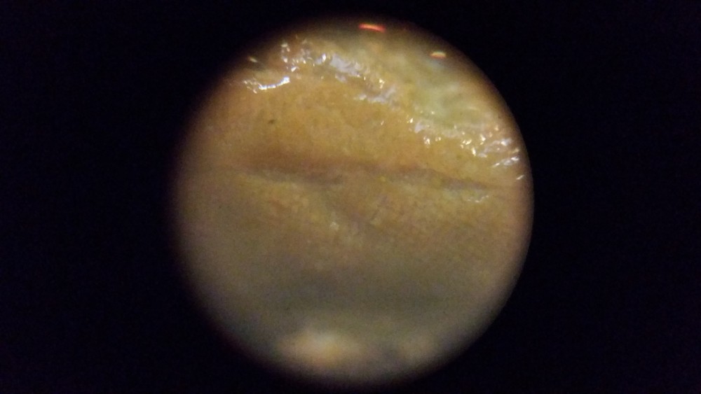

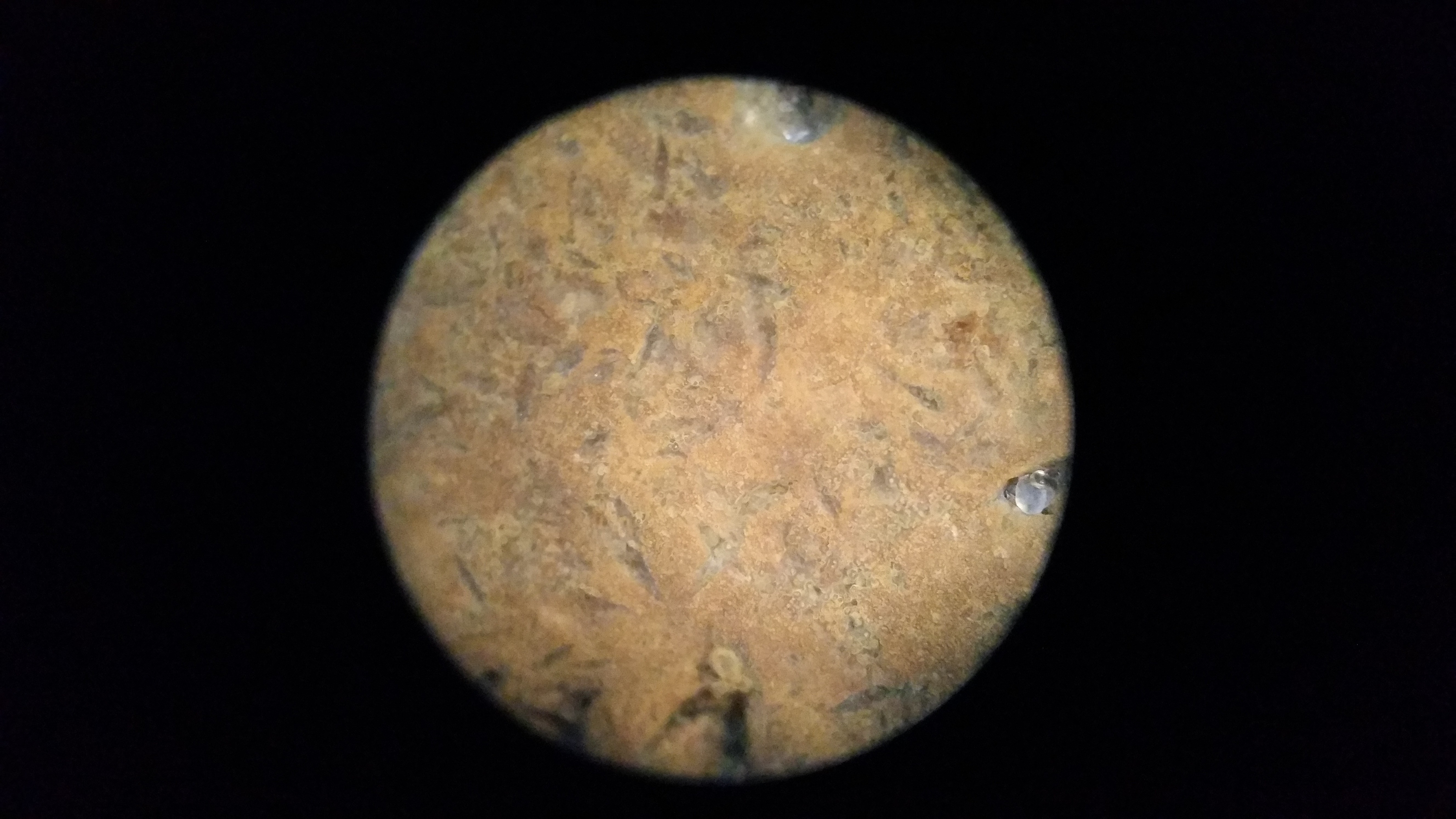

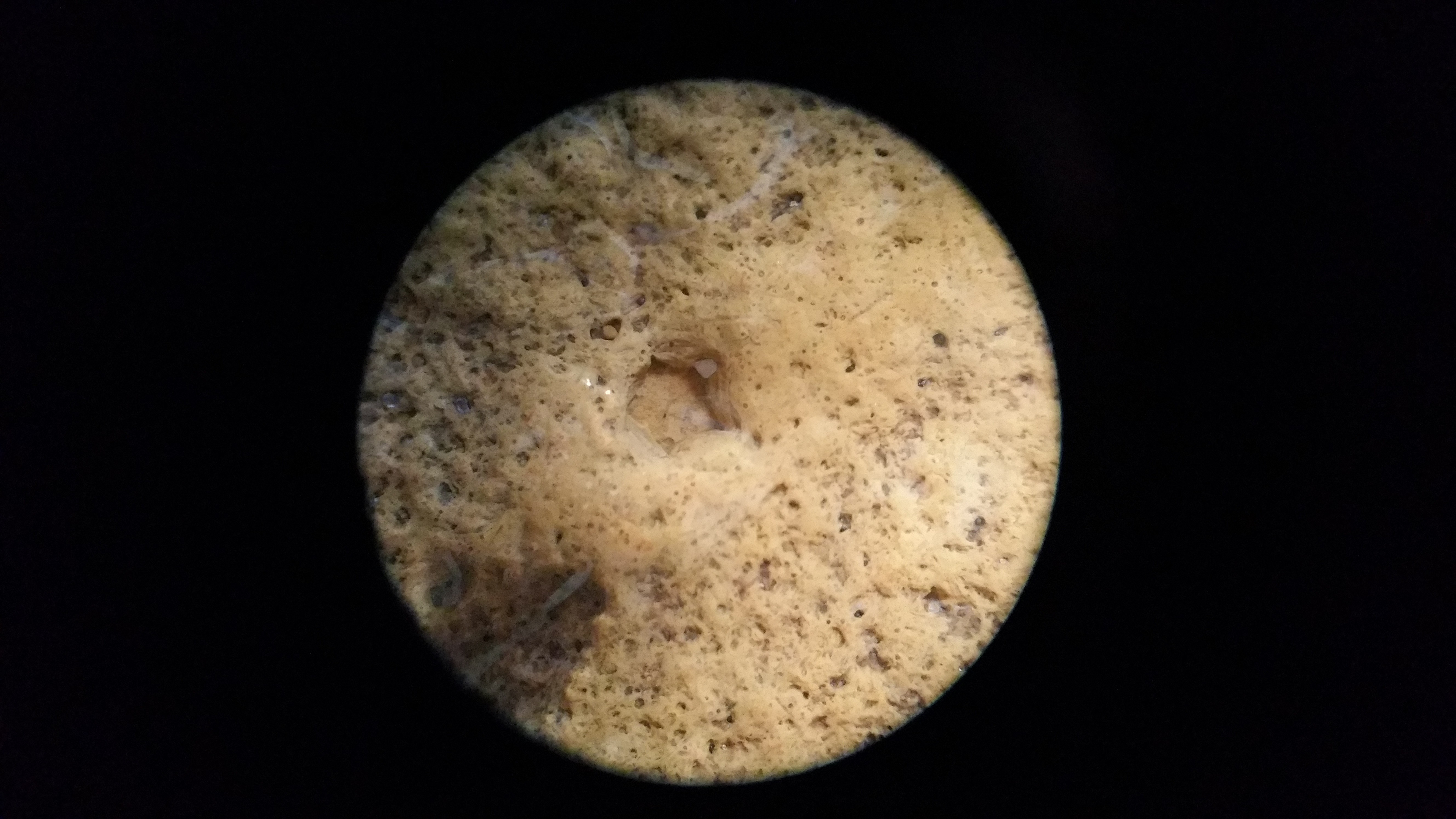

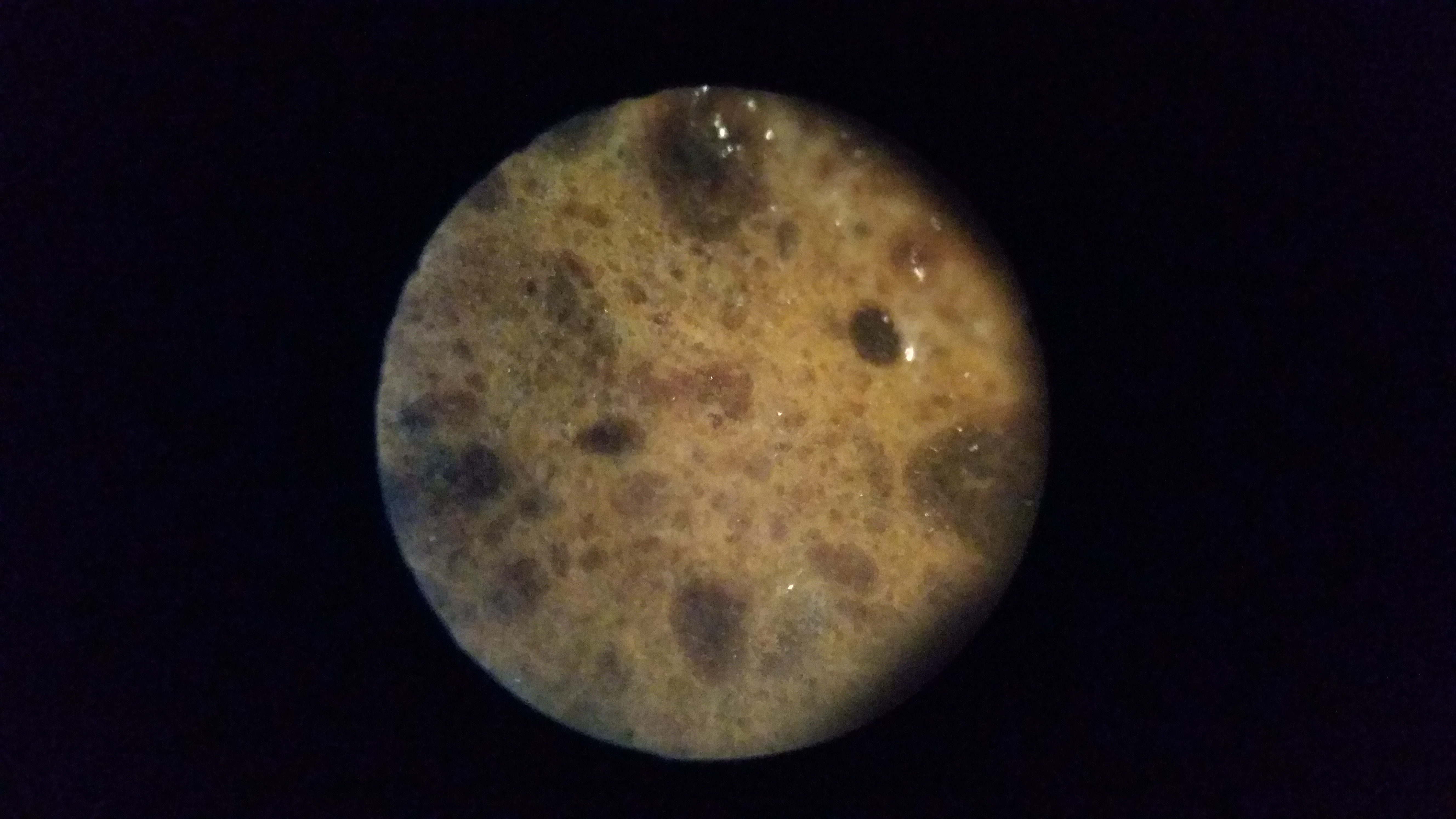

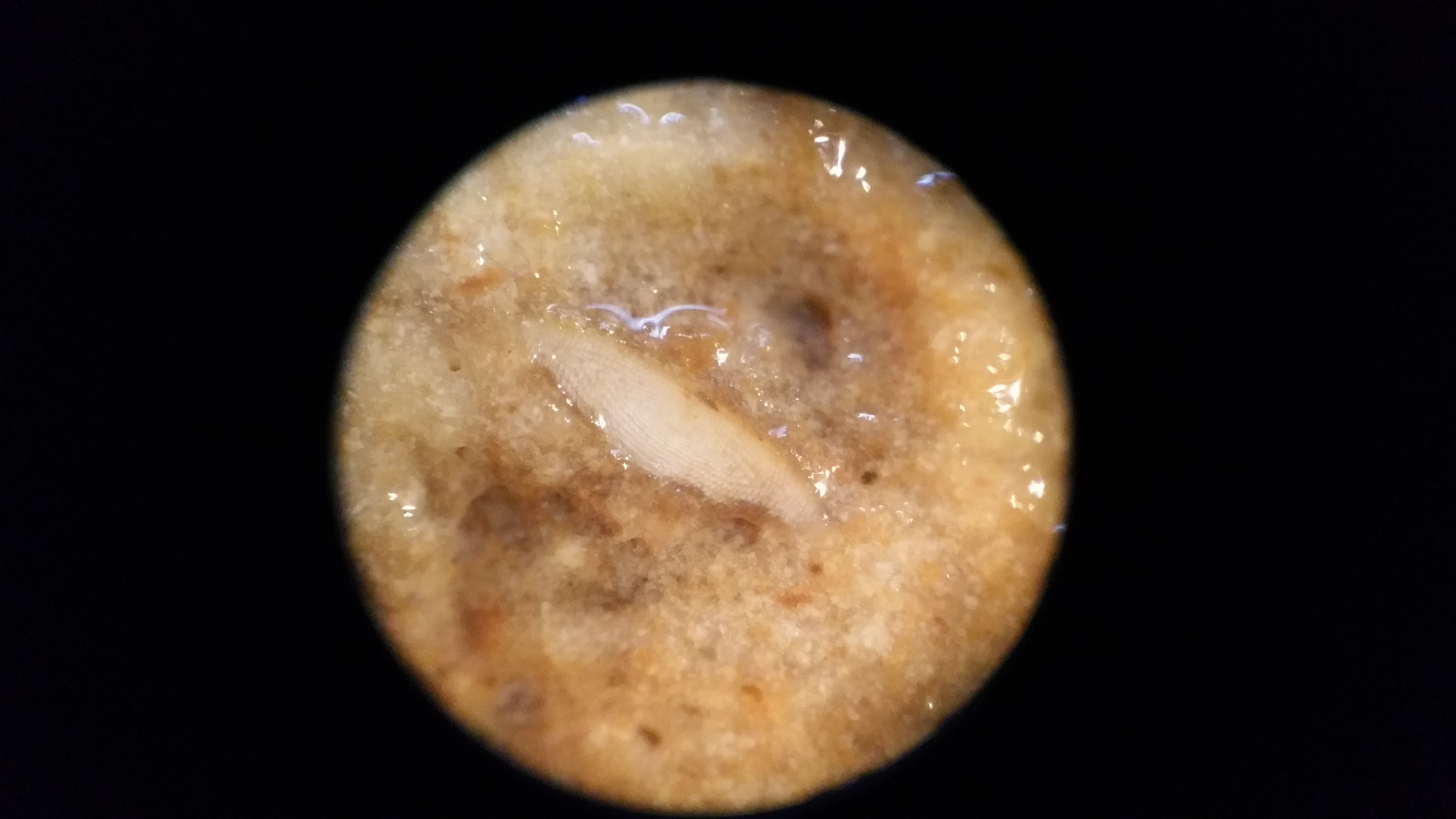

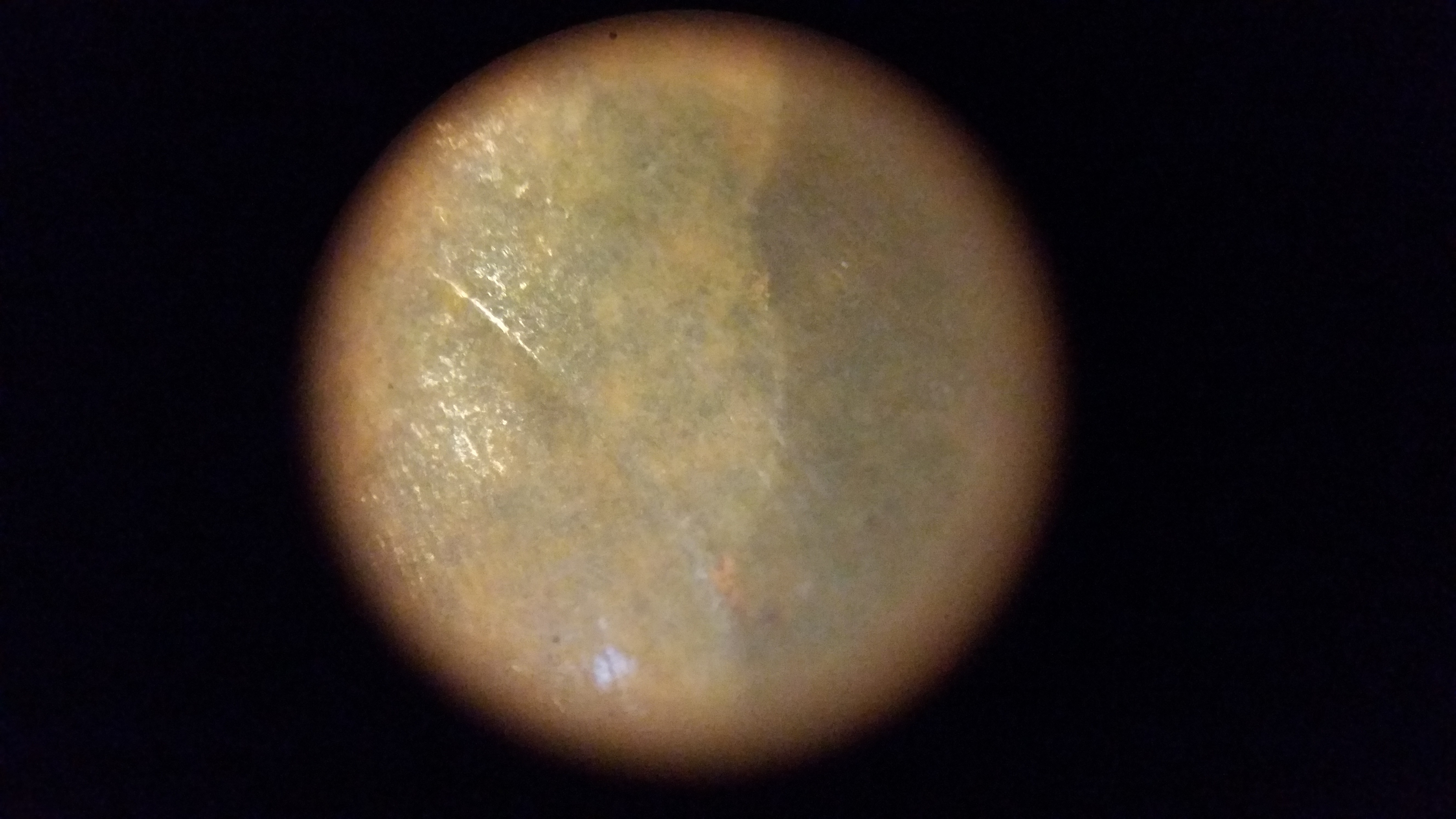

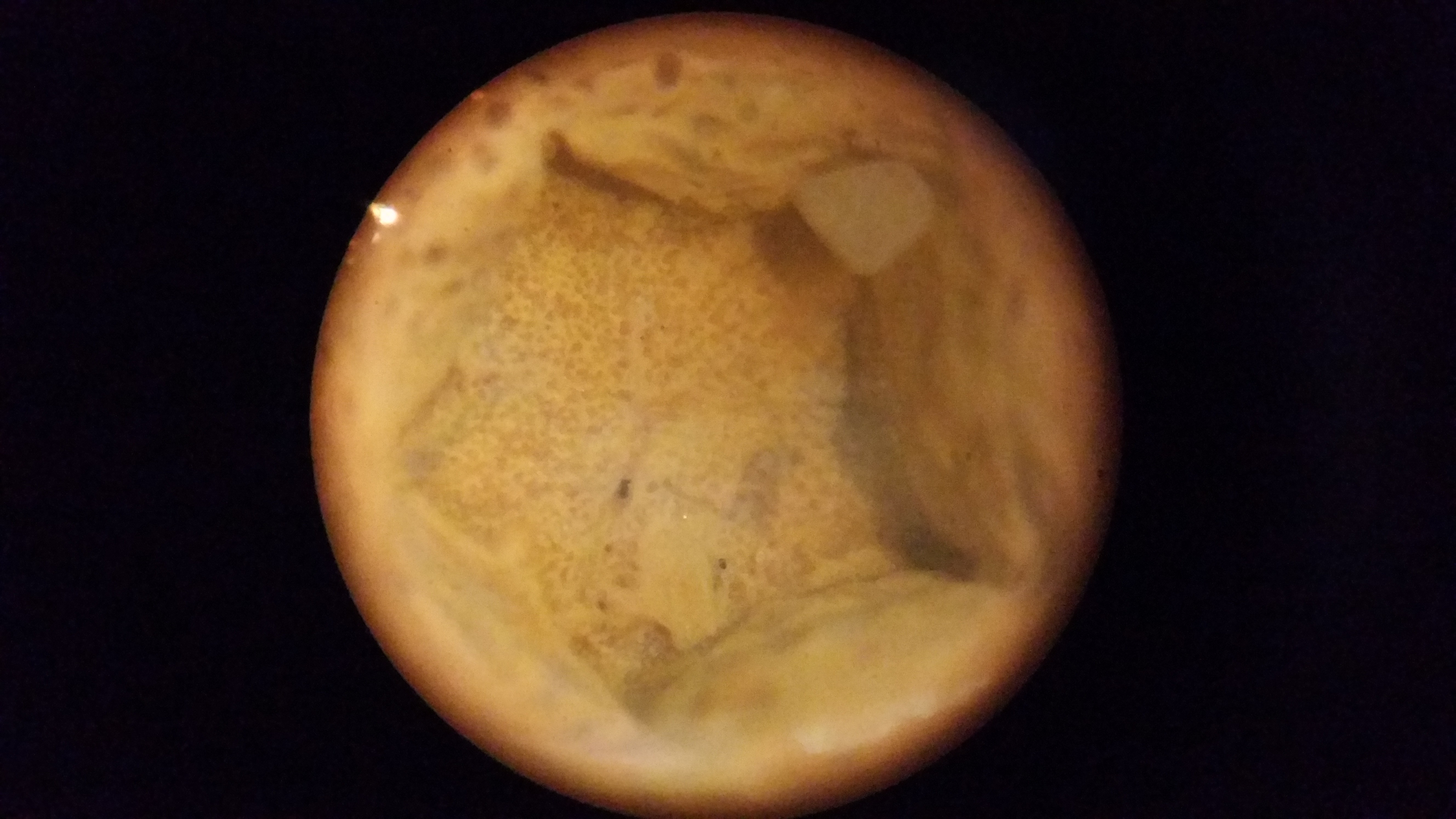

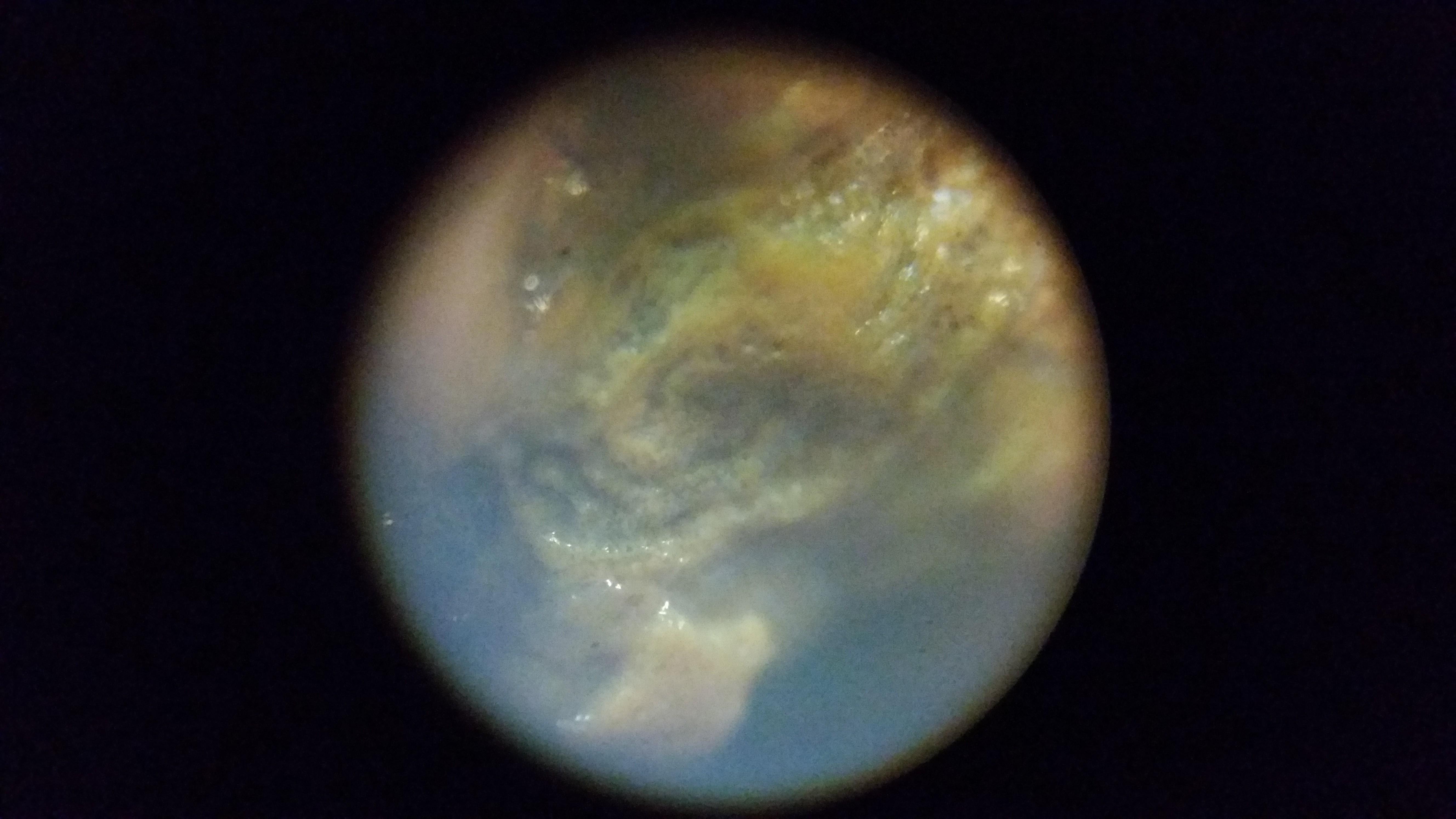

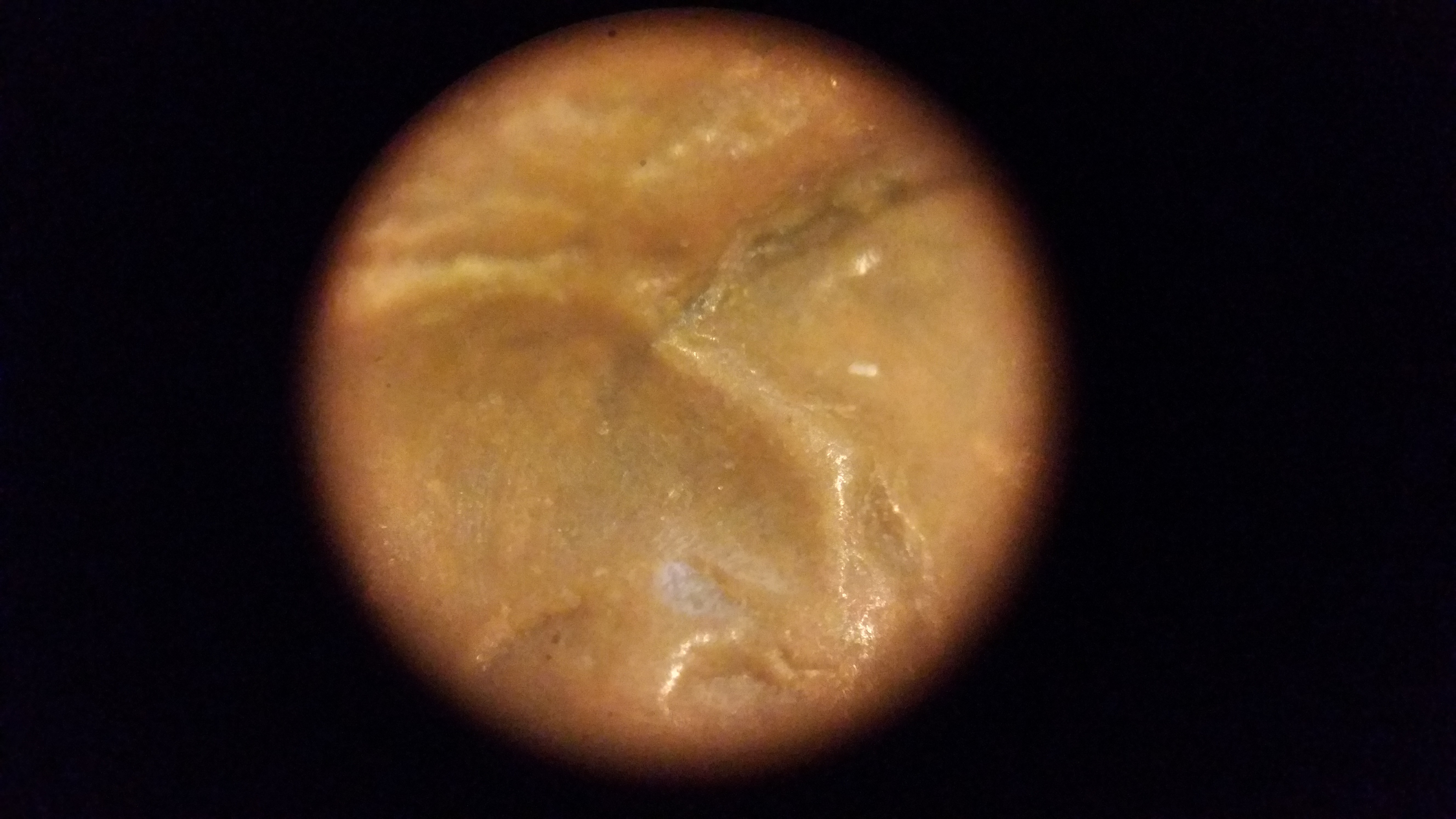

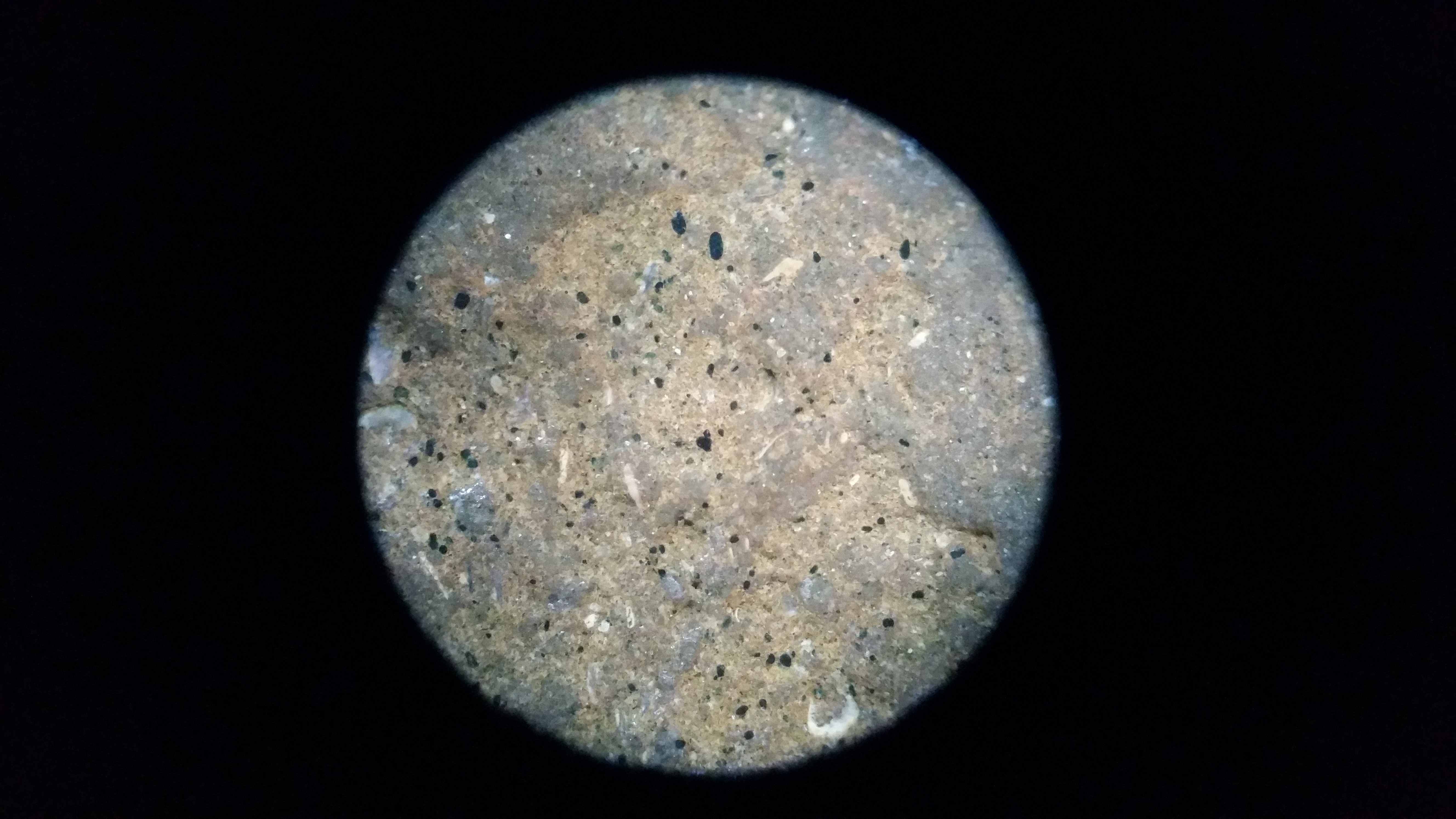

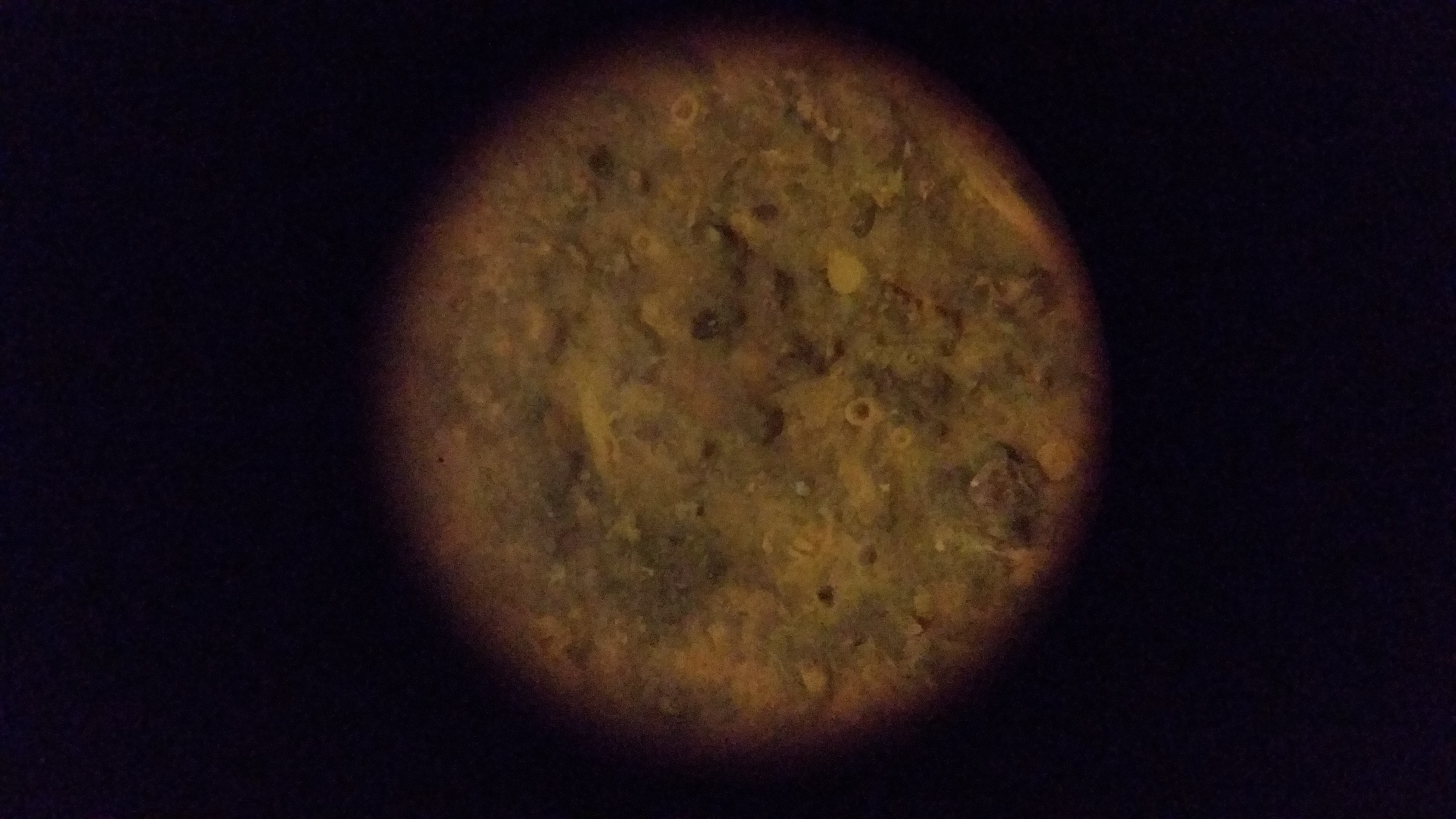

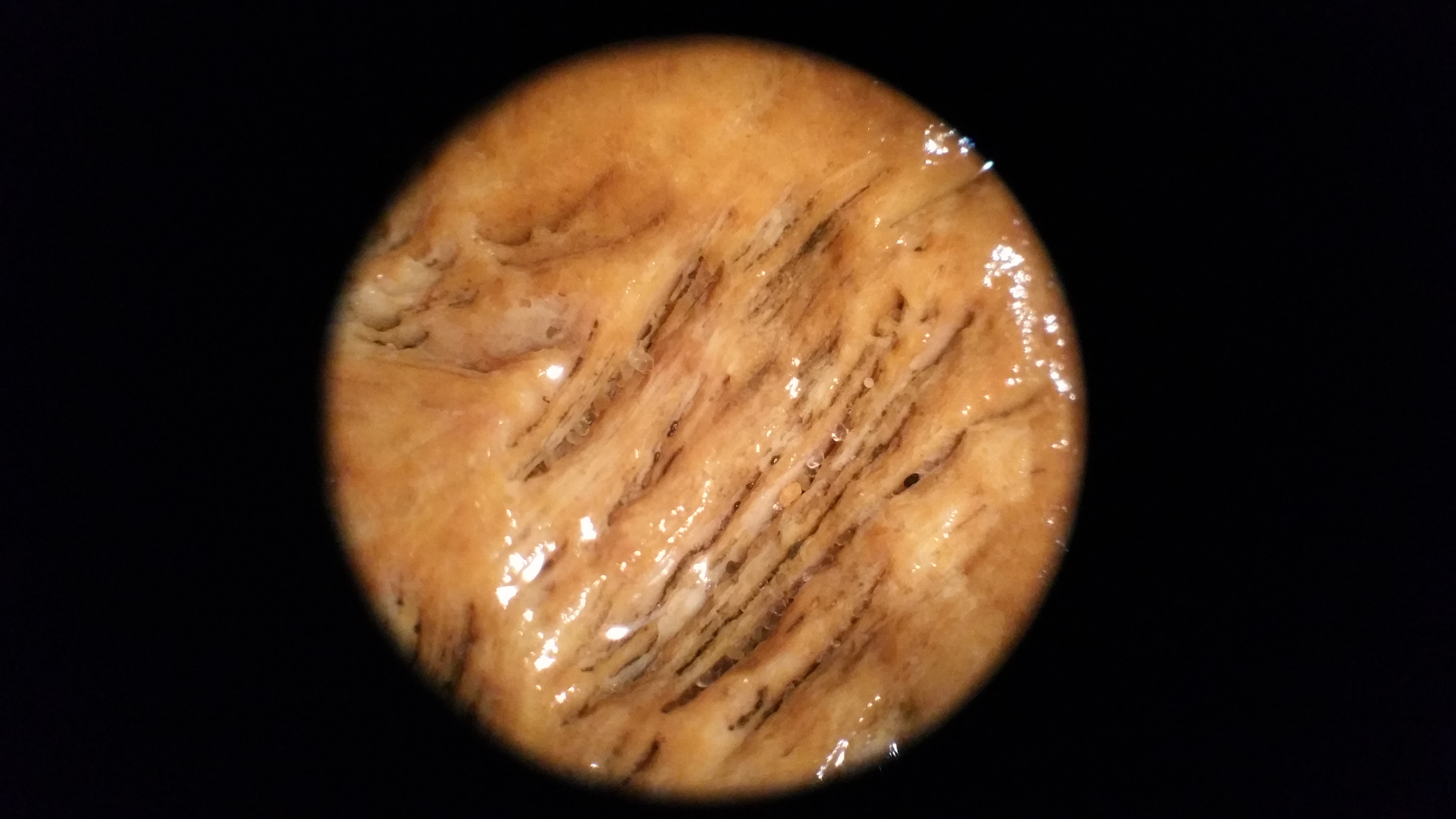

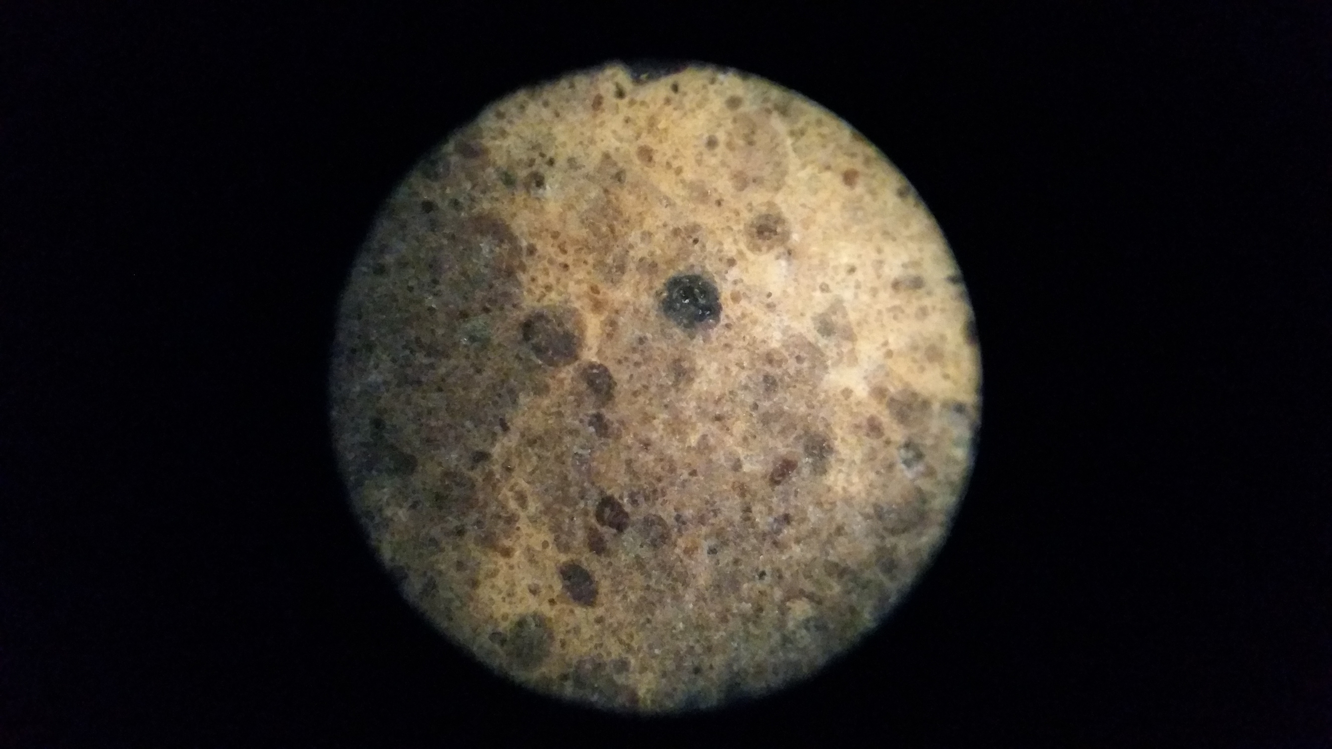

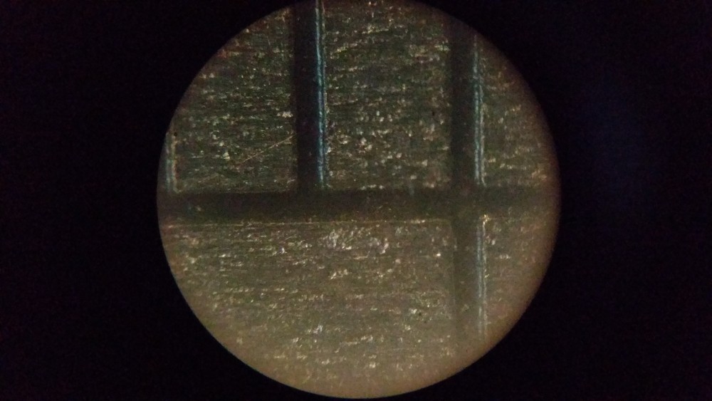

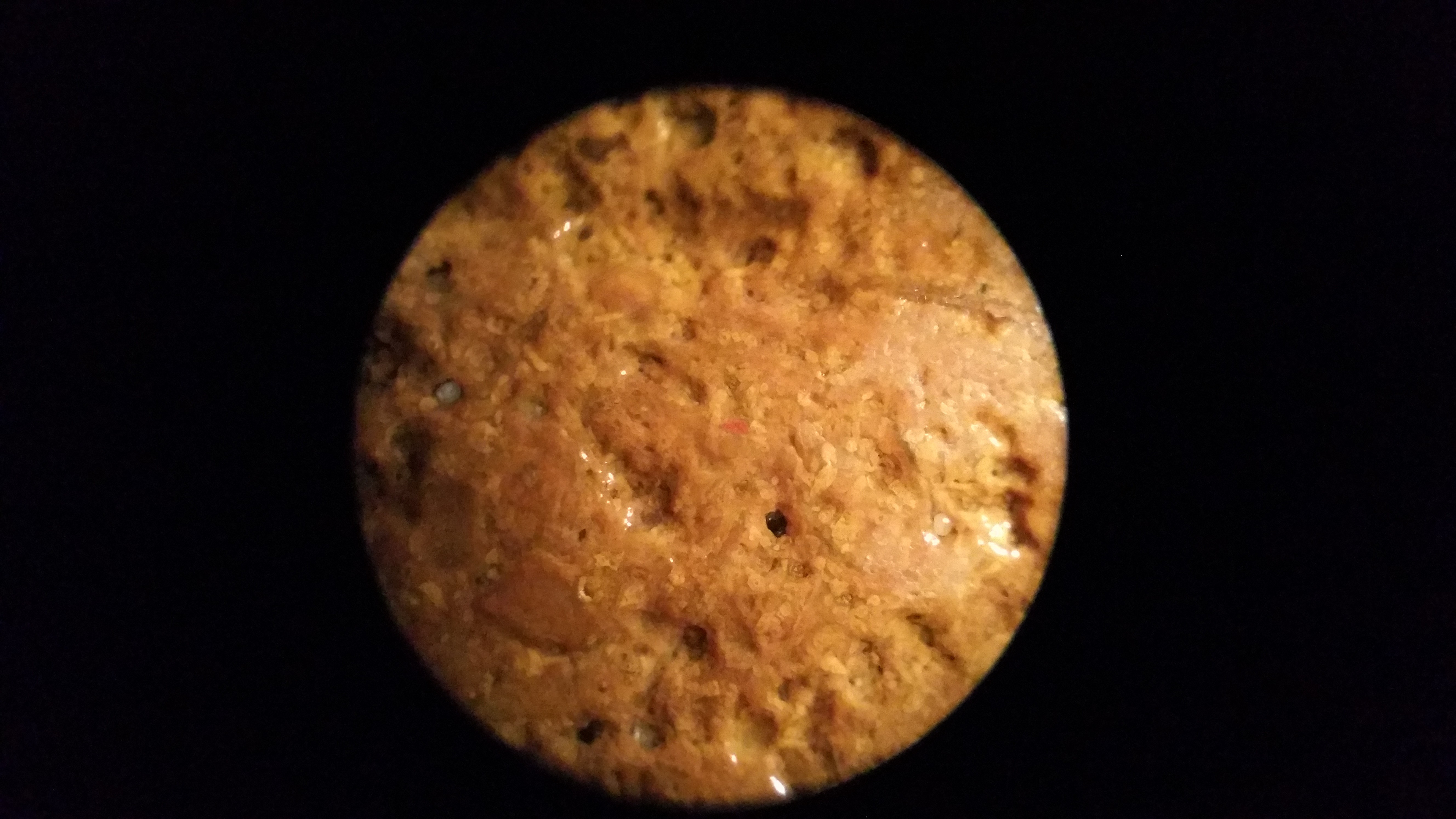

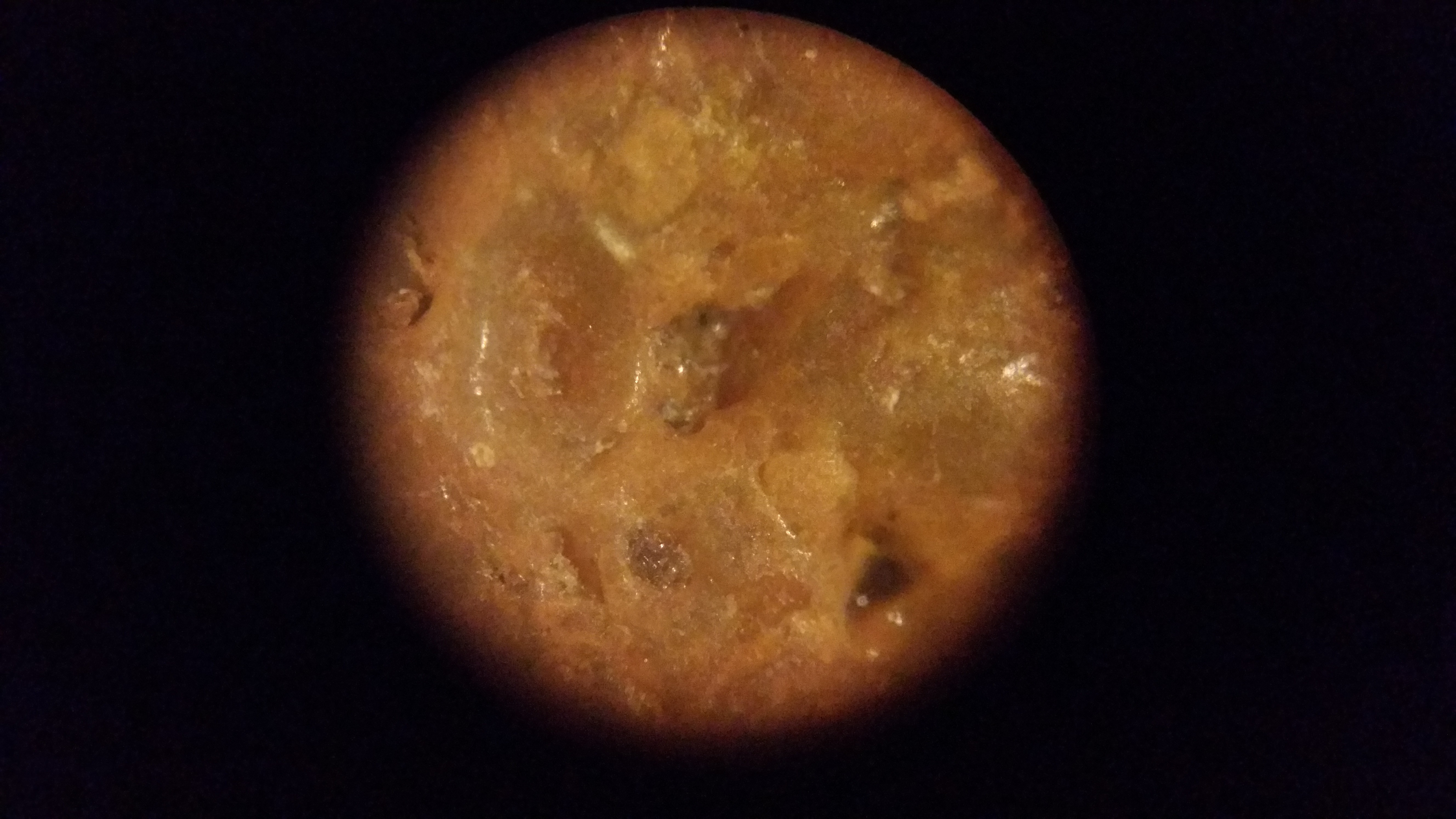

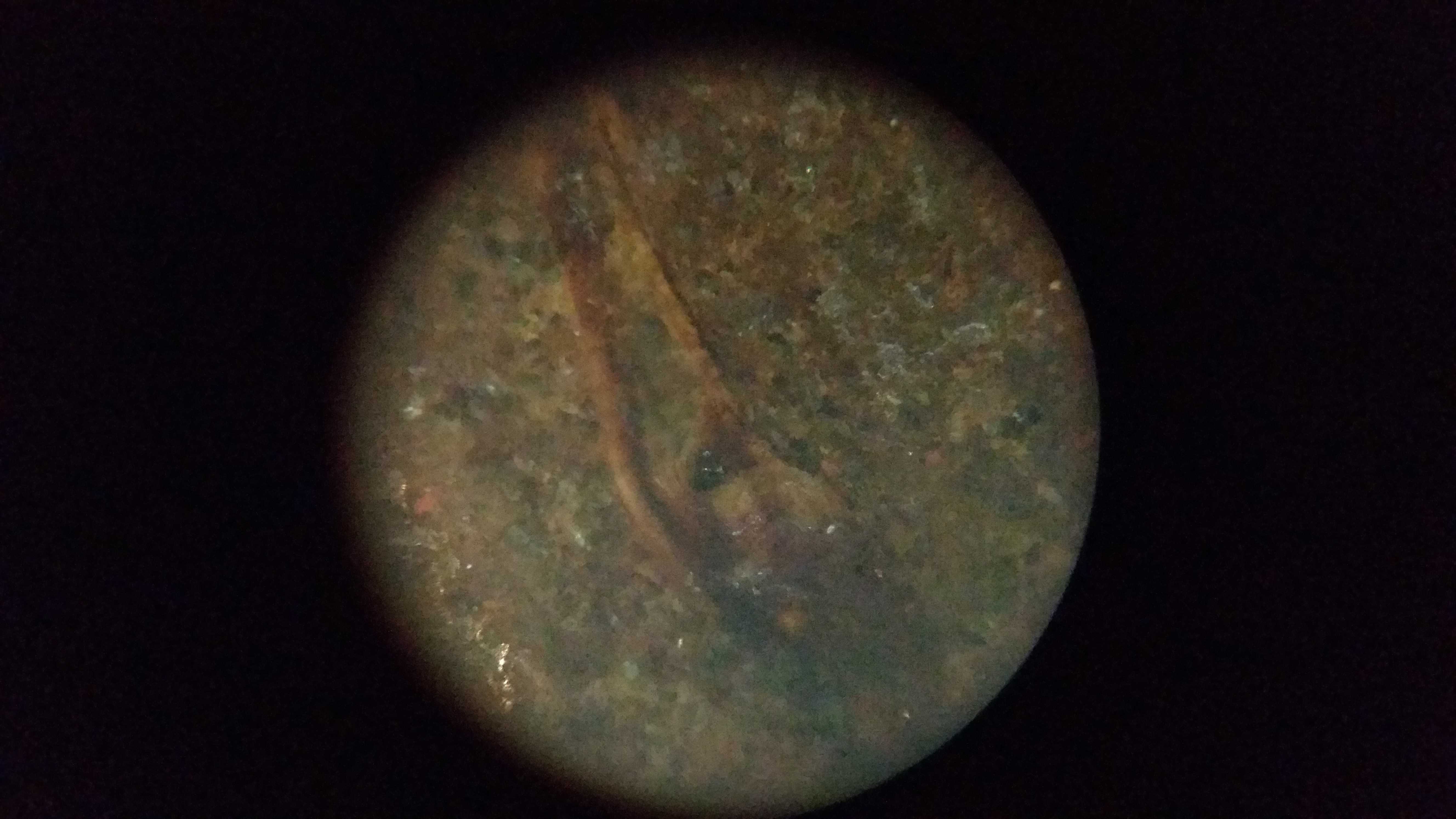

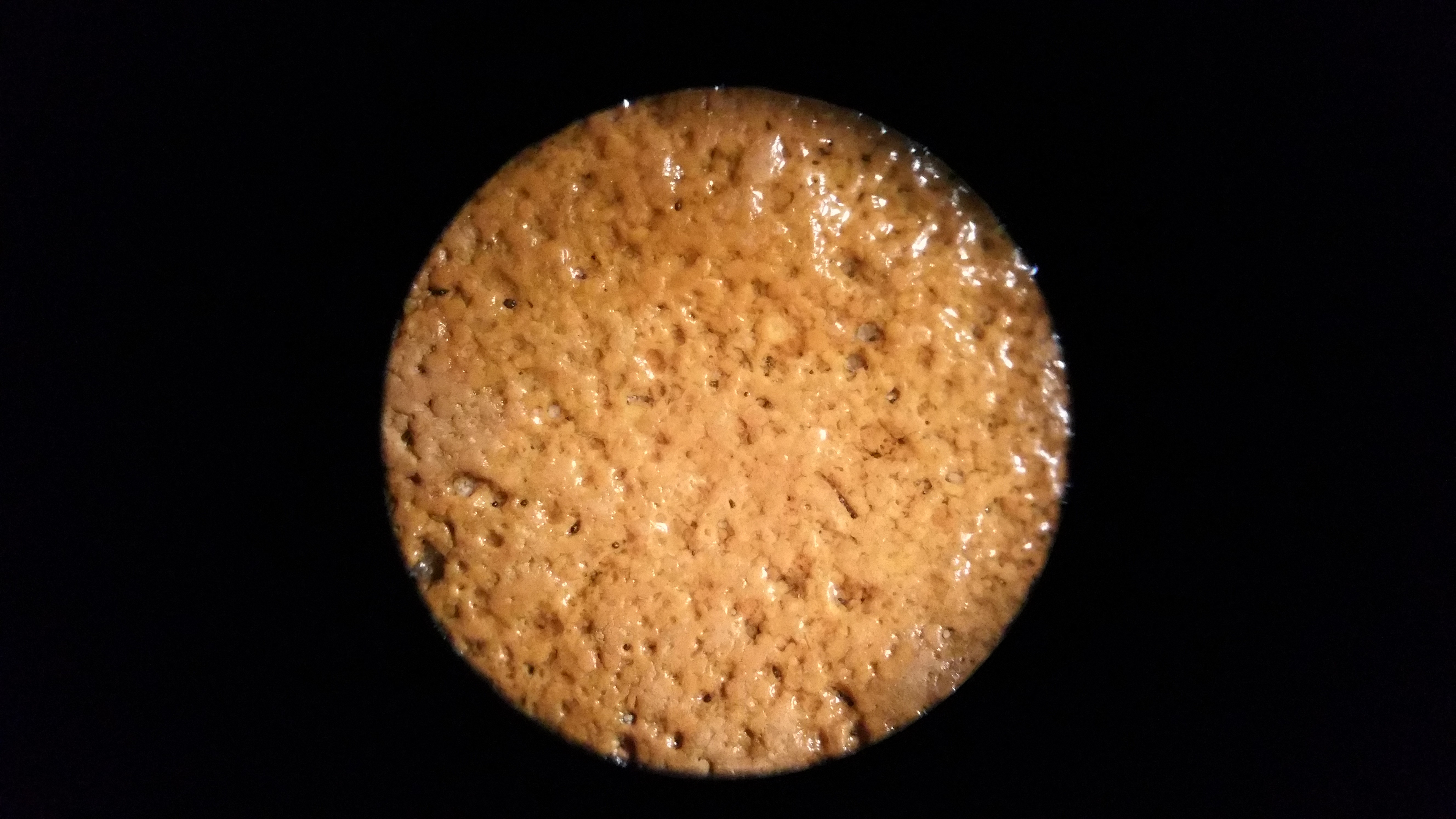

Les prises de vue sont réalisées à travers trois objectifs différents ( X1,8 / X3,5 / X7 )  et deux oculaires ( X6 et X10 ) .
Les quatre vues suivantes sont prises avec comme la plupart du temps ,
d'abord l'oculaire X6 pour les trois premières , et avec le X10 pour la dernière :

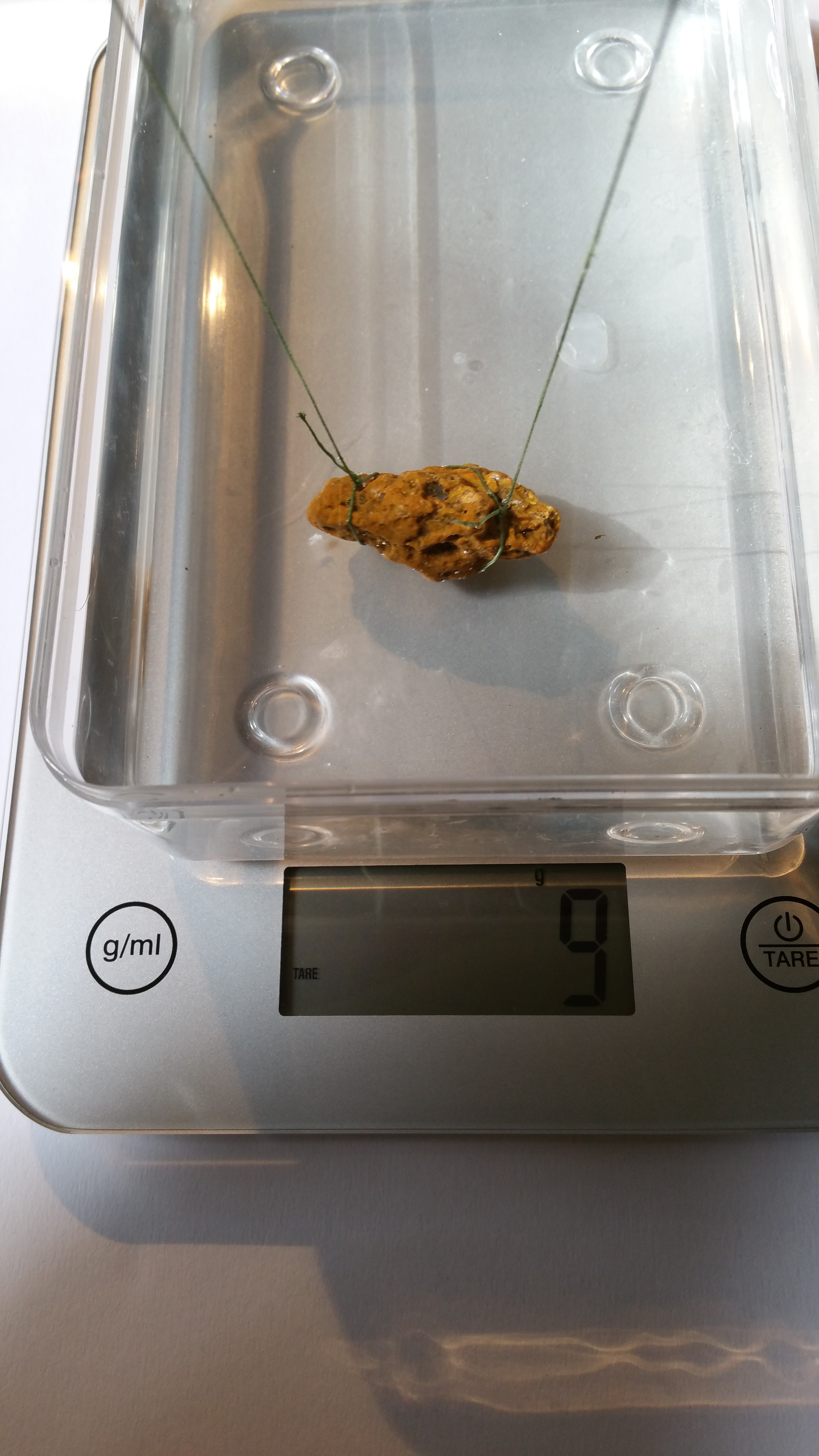

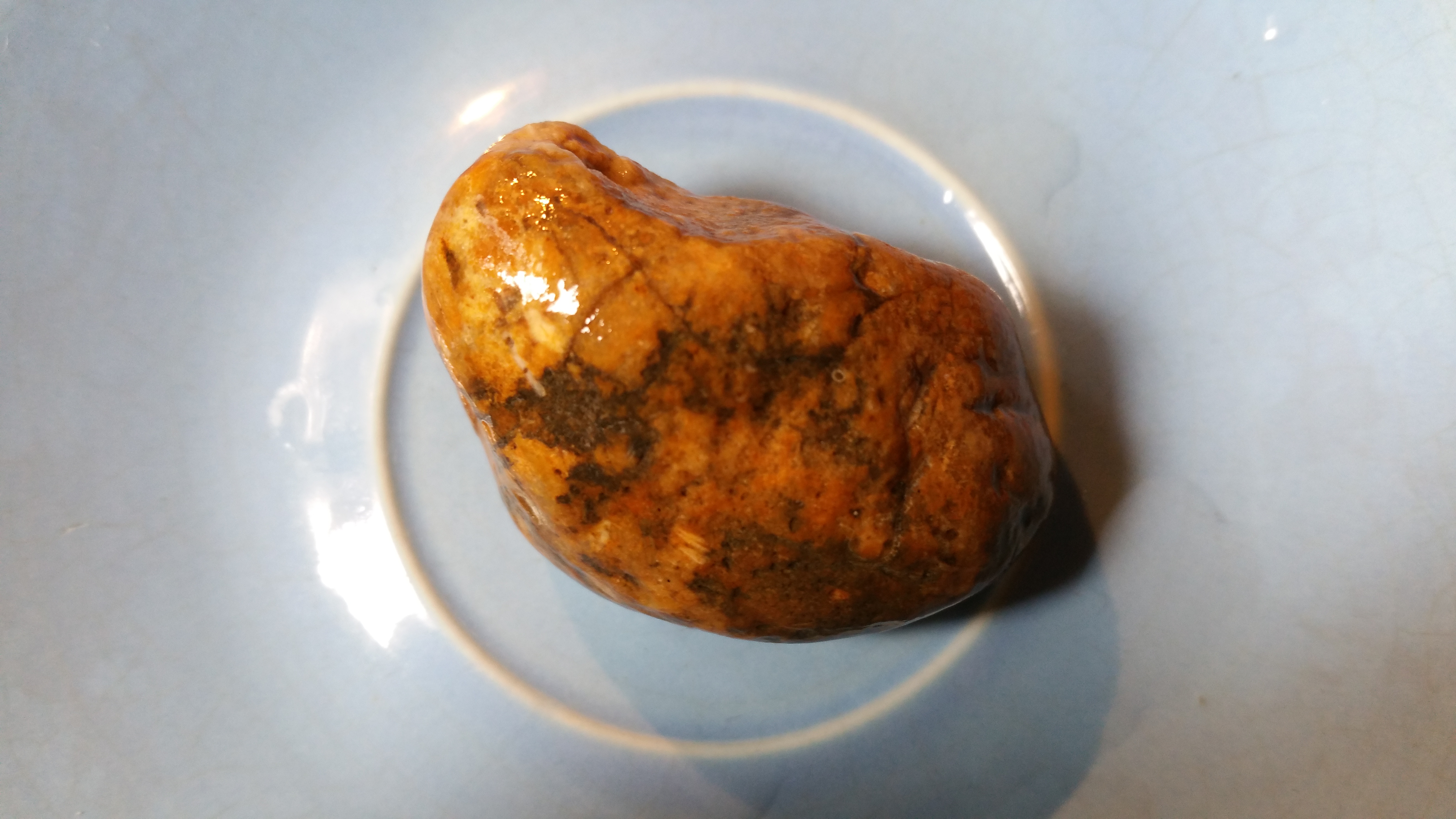

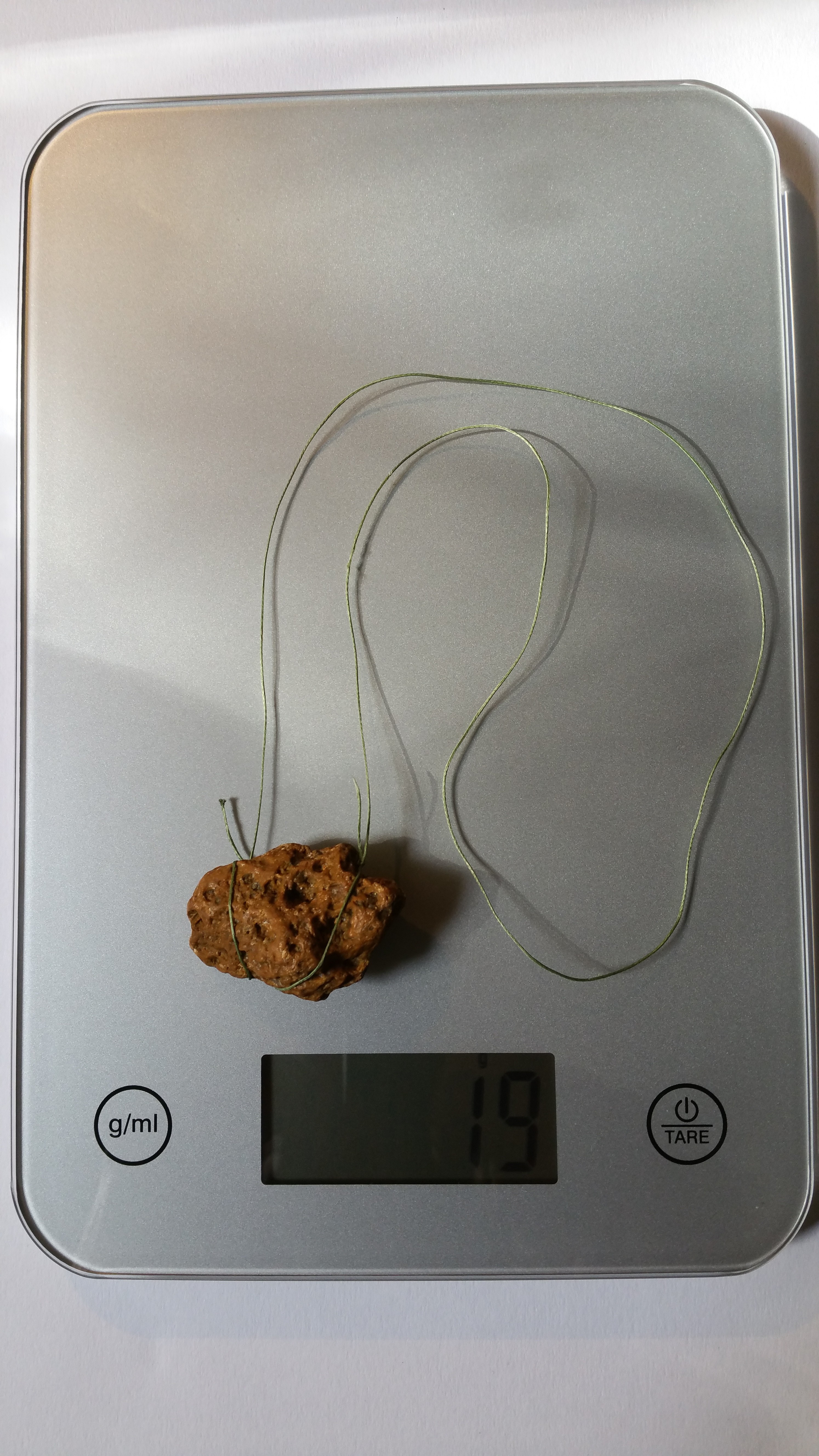

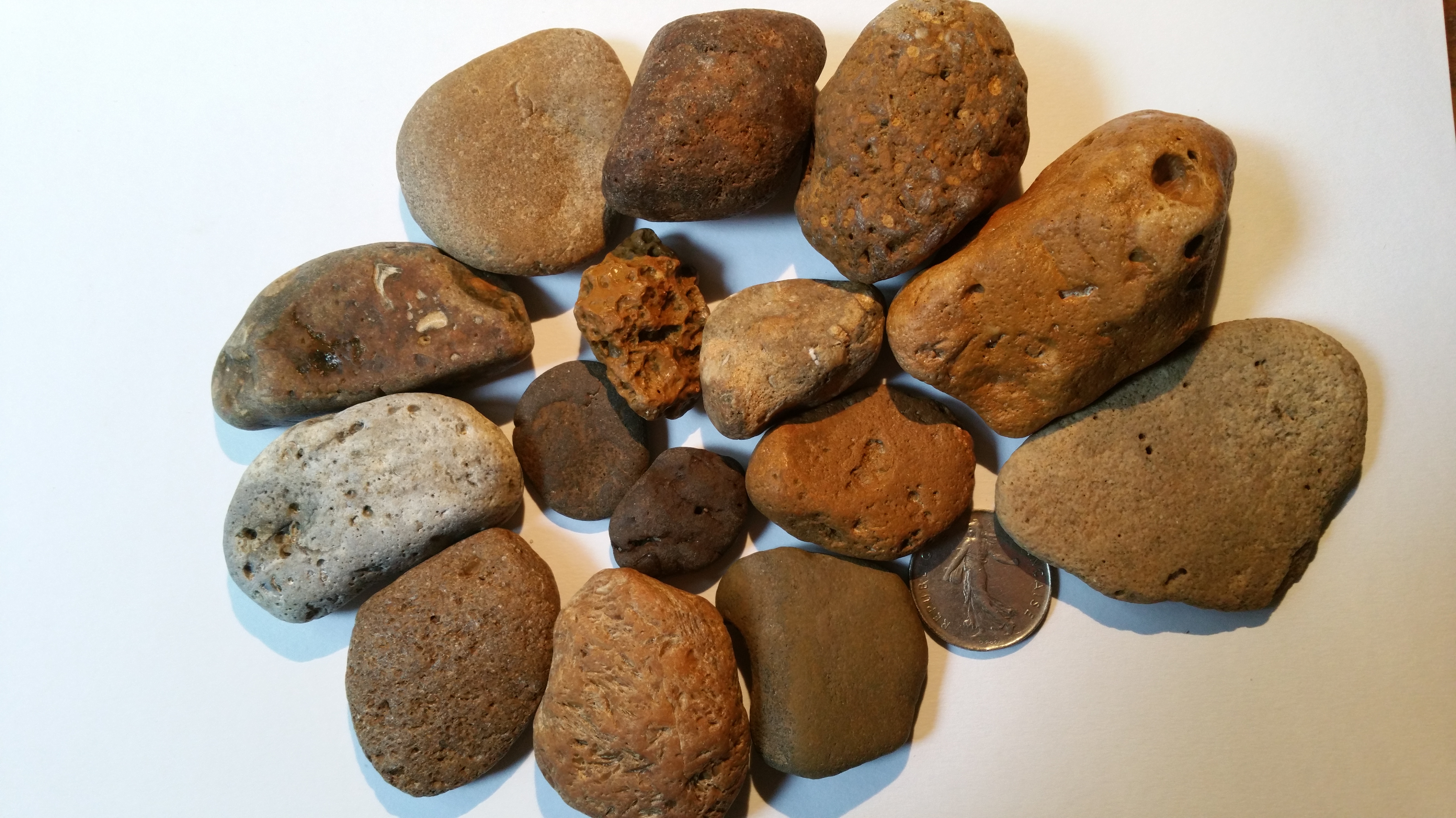

Pour le calcul de densité dans le cas où l'échantillon serait poreux .., le peser d'abord , sec sur la balance ( c'est très important et compréhensible ) :
Rappelons que pour la seconde mesure , l'échantillon ne doit pas toucher le fond , être immergé ,
et il nous faut attendre qu'il soit saturé d'eau pour peser l'espace d'eau déplacé , dans le cas il serait poreux ...
( en plongeant l'objet dans l'eau , faire attention qu'il n'y ait pas de bulles d'air coincés sous l'échantillon dans une interstice ) :

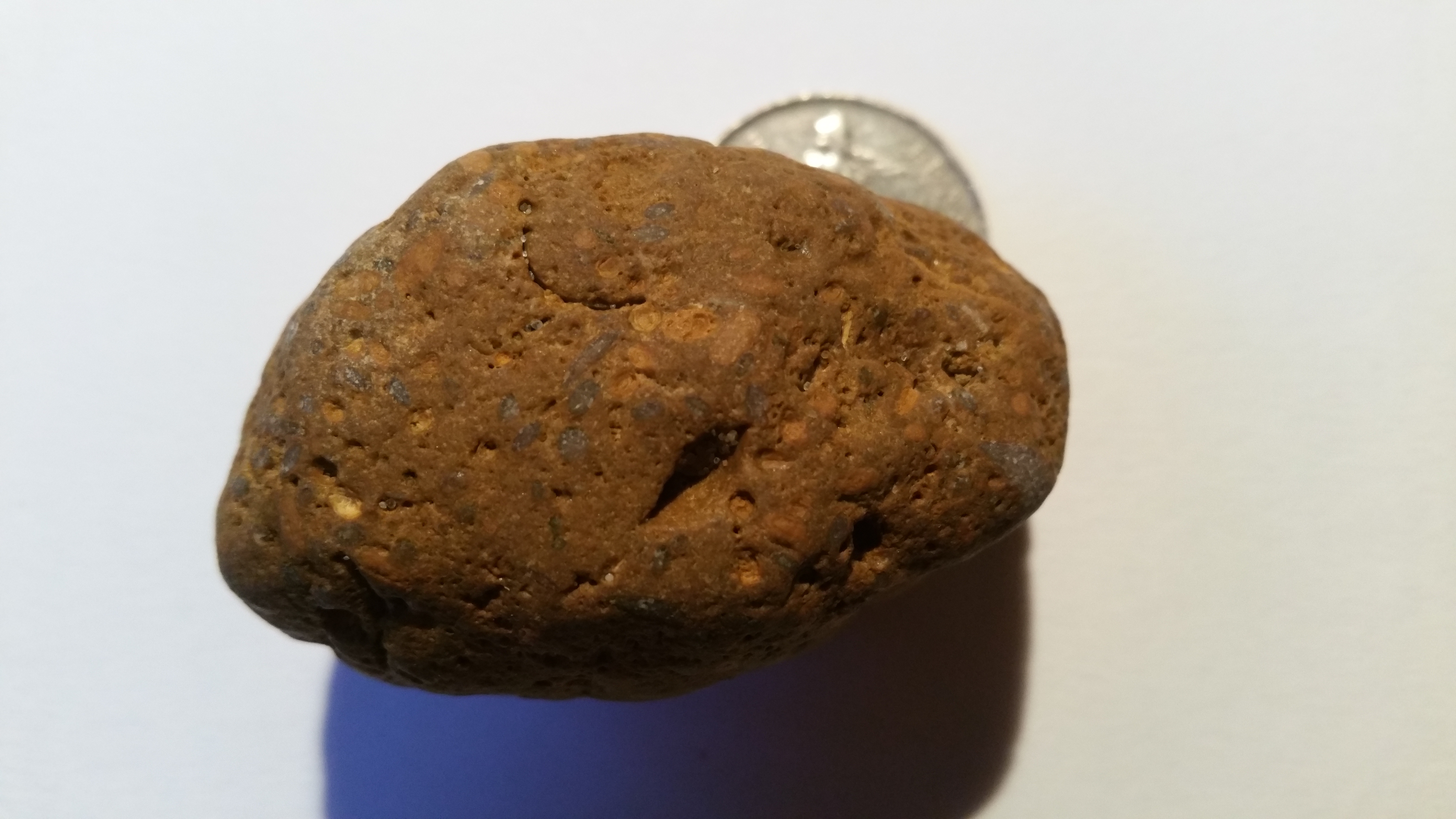

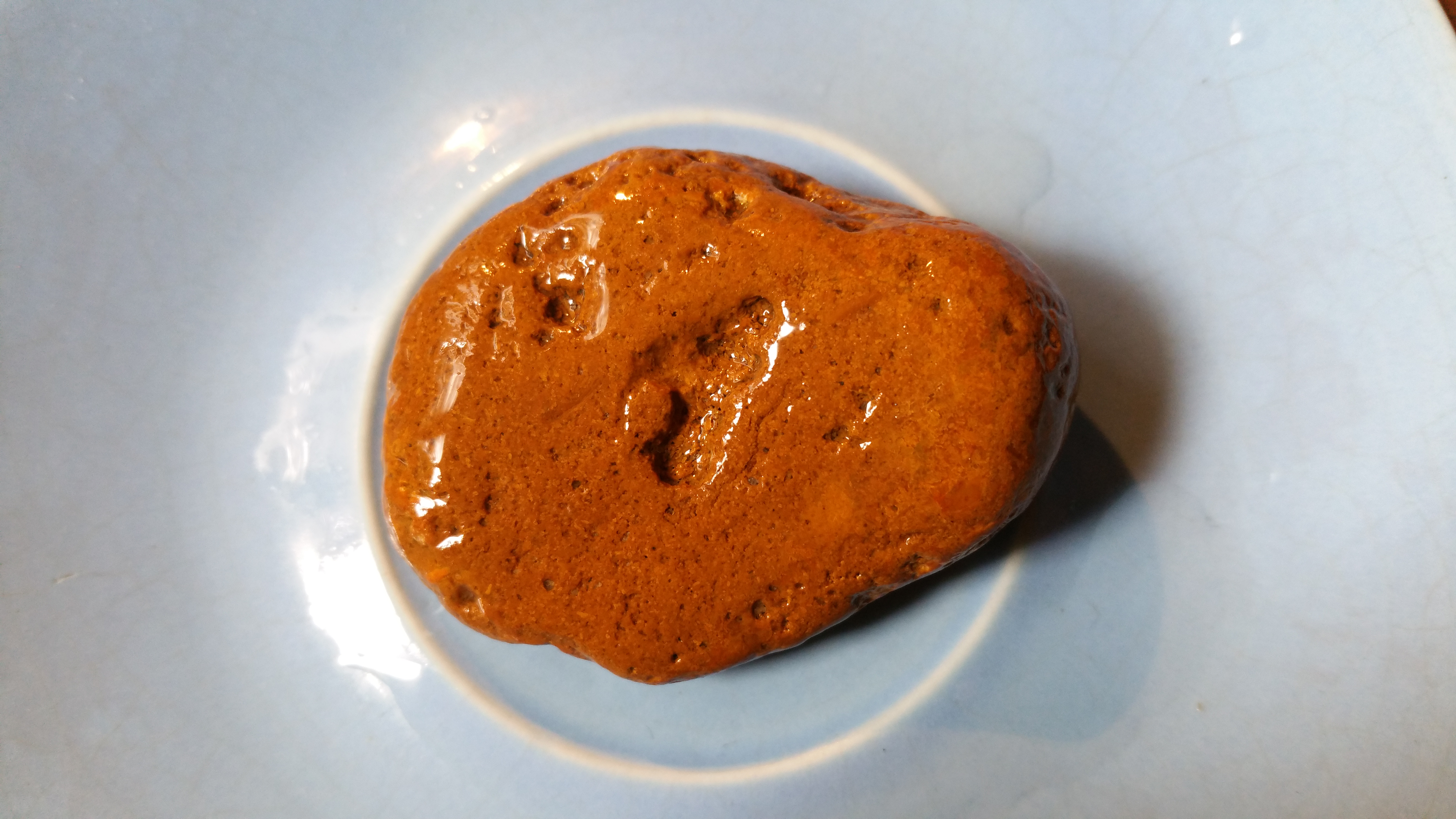

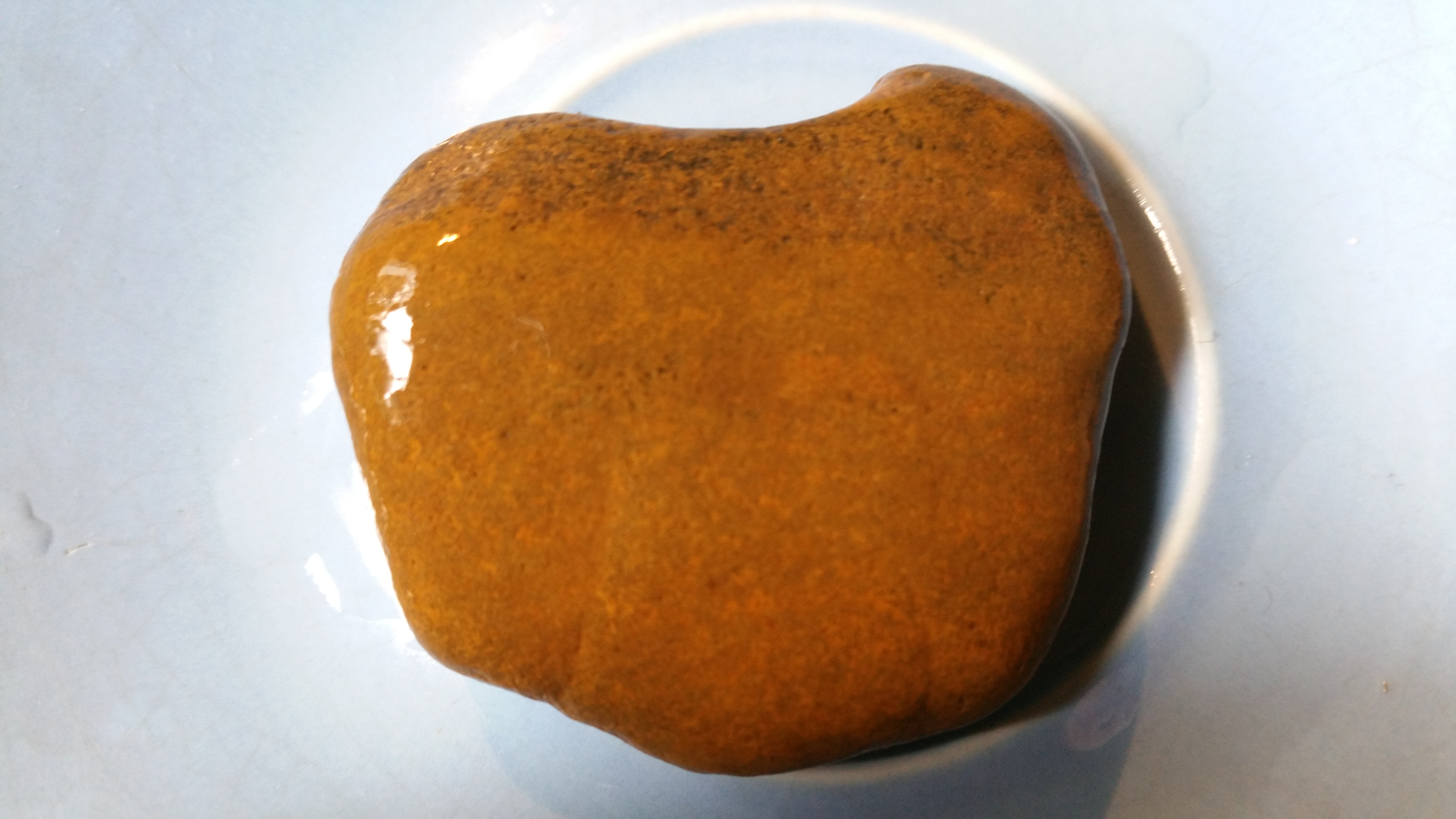

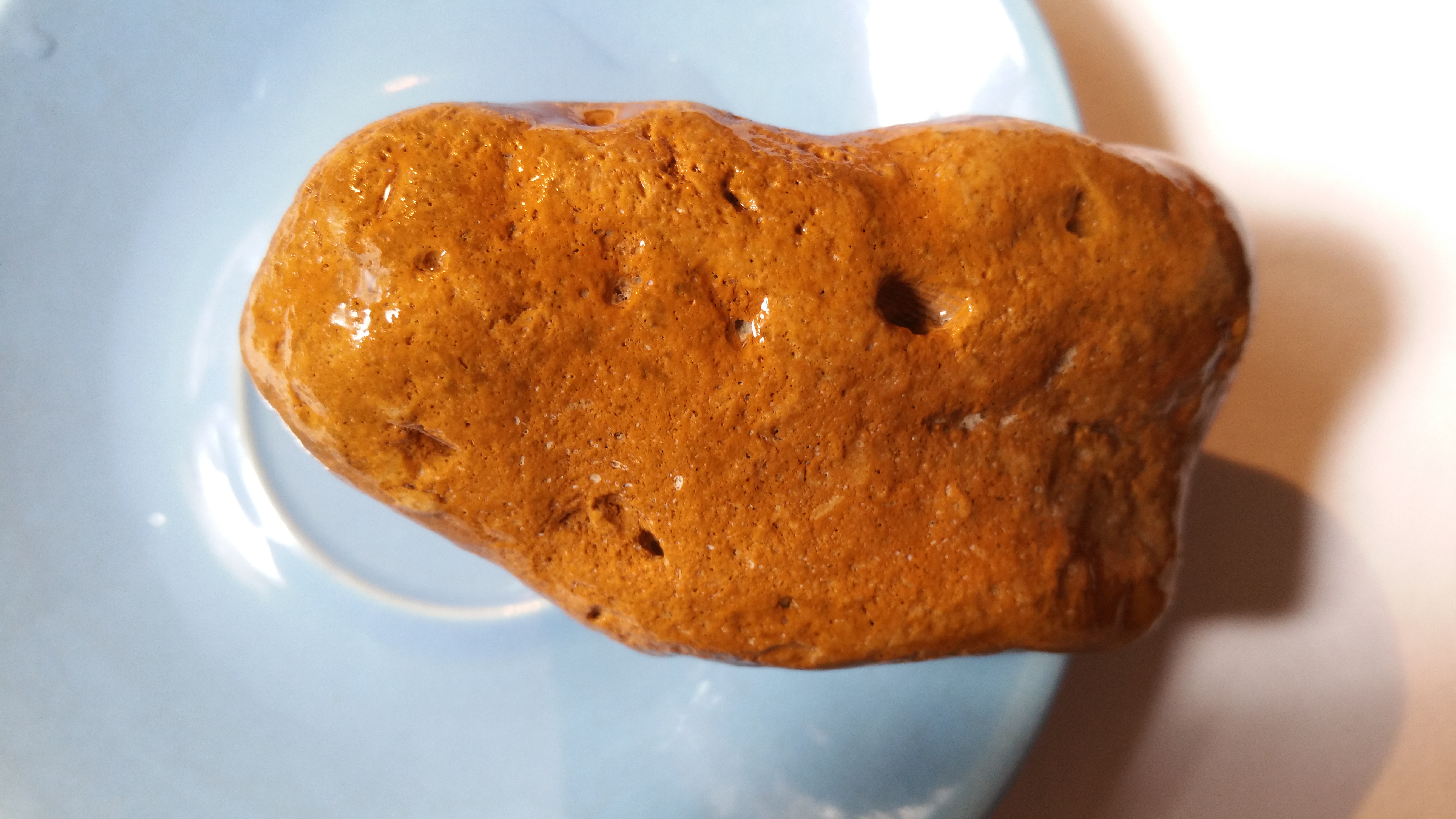

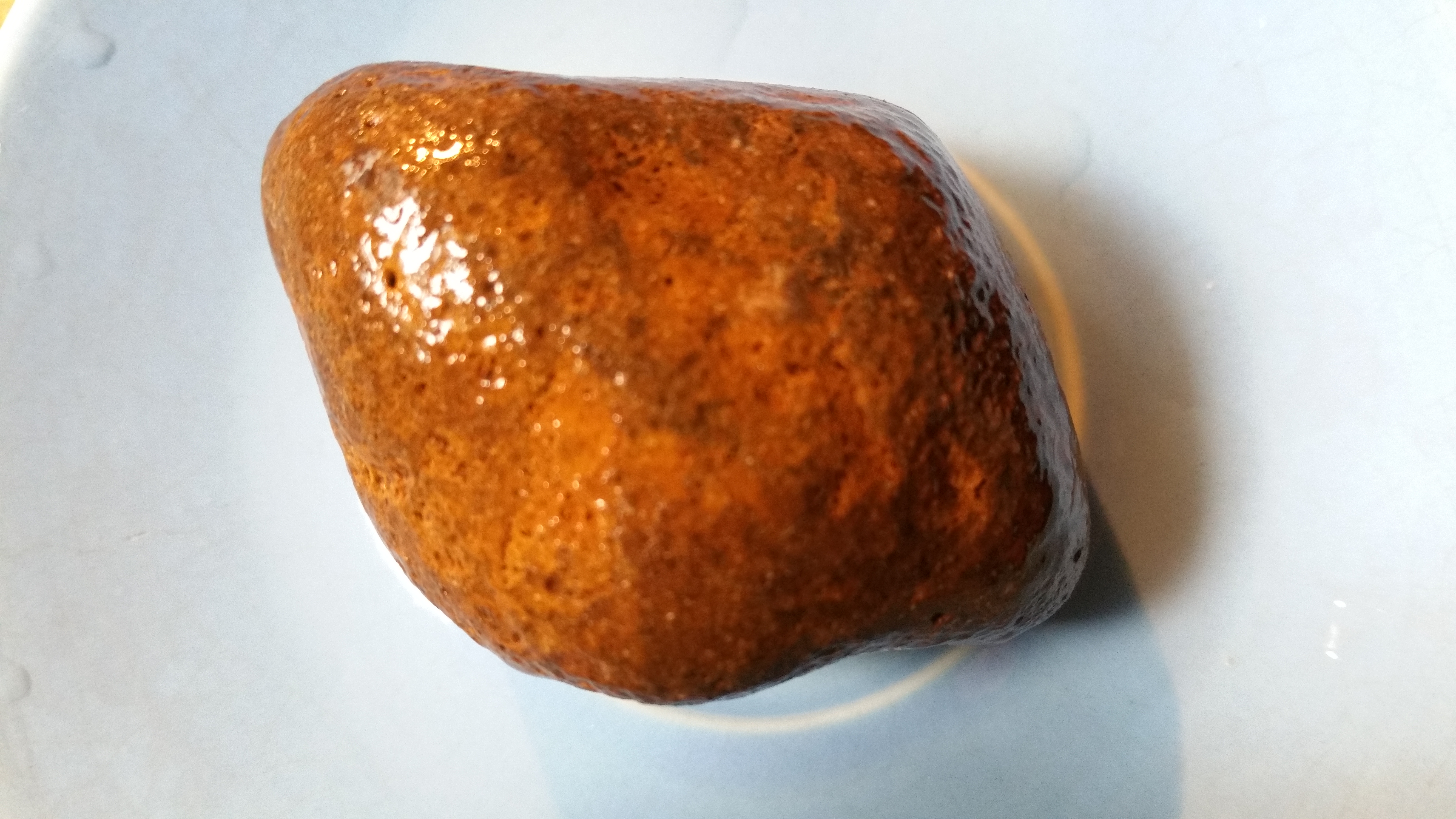

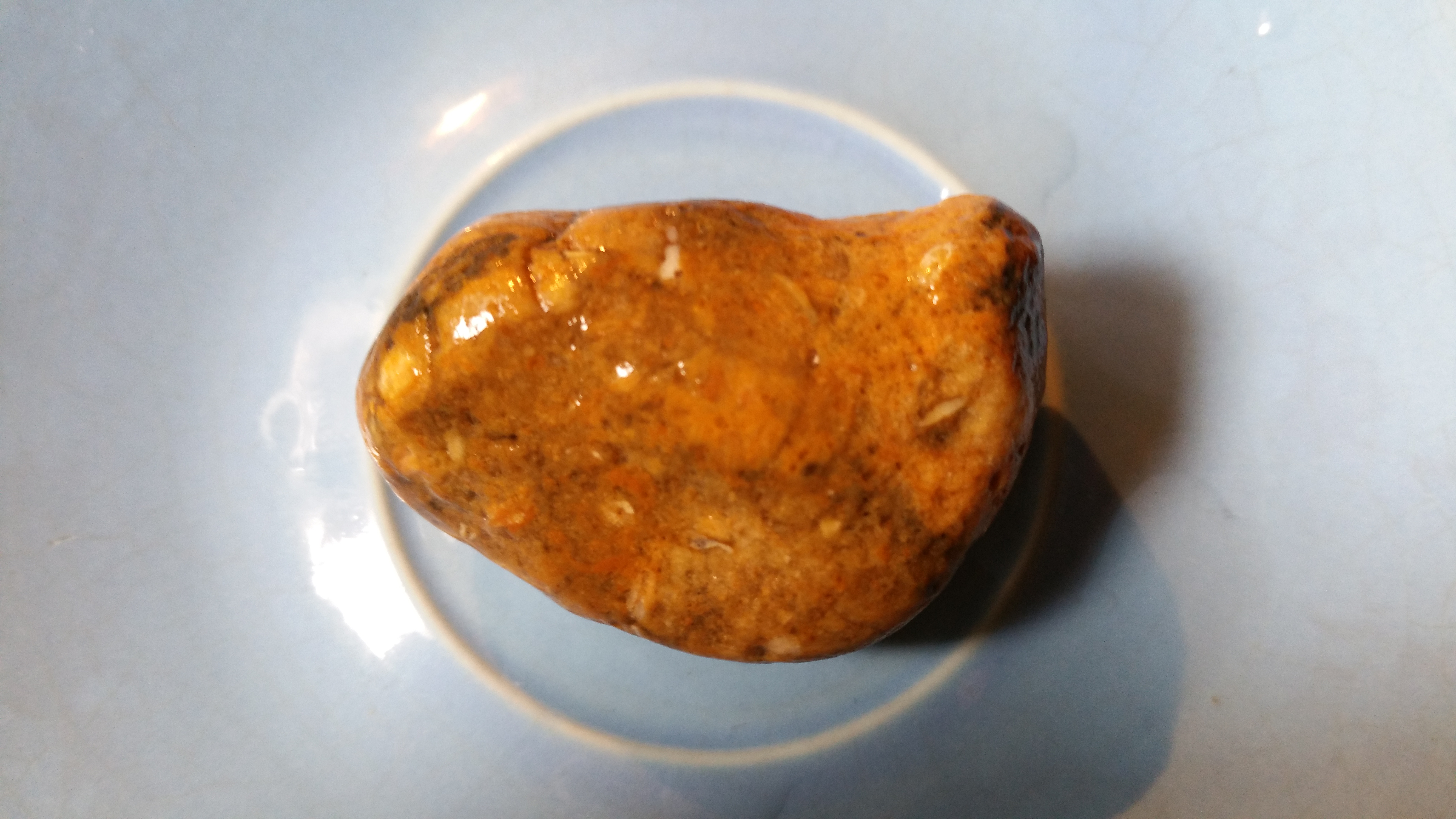

=> Eléments 3 à 15 , tous des galets rocheux , de texture dure comme de la pierre
( elle était facile .., claire et limpide comme de l'eau de roche ) ,
centimétriques ( cercle intérieure de la coupelle à tasse 5,7 cm ) et arrondis ,
sauf le premier des suivants , si l'on peut dire :
( avec de possibles vides étanches à l'intérieur du spécimen , vue la densité ,
... ou alors c'est la balance qui n'est pas précise , ou encore l'eau qui est trop lourde ^^ )
_ nature : apparemment argile
_ test hcl : faible réaction intense ( nombreuses petites bulles )
_ densité : 19 g / 9 cm3 = 2,11
_ dureté : raye légèrement ou accroche la porcelaine et n'est pas rayé par le quartz
_ inclusions : genre d'alvéolines et diatomées
_ porosité : nulle

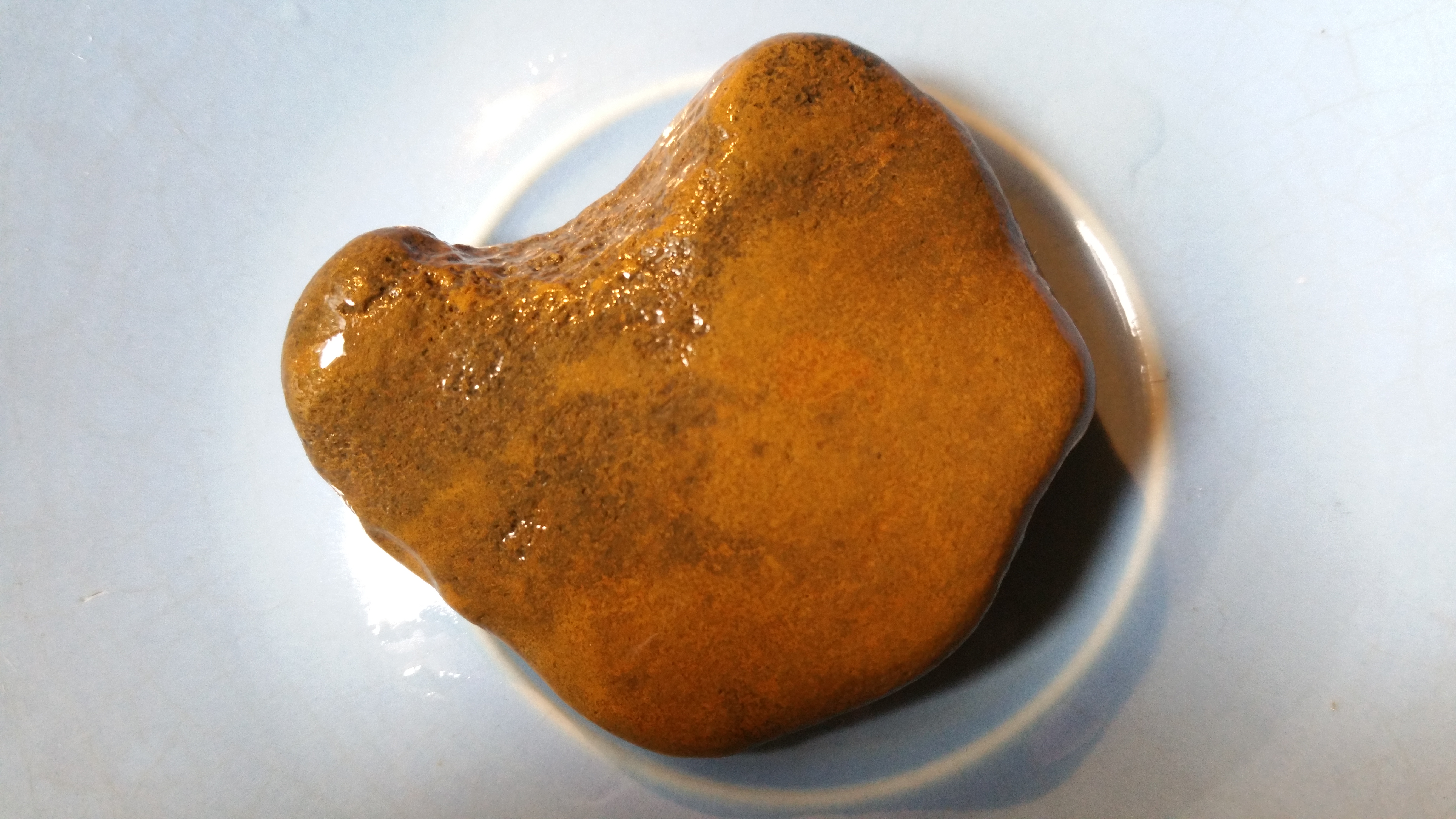

_ nature : probable silex
_ densité : 36 g / 14 cm3 = 2,57
_ dureté : accroche sur la porcelaine et n'est pas rayé par le quartz
_ inclusions : diatomées , fragments de corail ou bryozoaire , avec une probable fusuline
_ porosité : nulle
_ nature : probable grès argileux
_ test hcl : négatif
_ densité : 33 g / 12 cm3 = 2,75
_ inclusions : micro et possibles nannofossiles
_ porosité : nulle
_ nature : semblant d'argile calcifiée verdâtre plus ou moins foncée
_ teste hcl : négatif
_ densité : 33 g / 13 cm3 = 2,54
_ inclusions :
_ porosité : nulle
_ nature : probable argile gréseuse calcifiée
_ densité : 70 g / 28 cm3 = 2,5
_ inclusions : nummulites
_ porosité : très faible
_ perméabilité : peu probable
_ nature : probable grès argileux calcifié
_ test hcl : forte ( grosses bulles )
_ densité : 46 g / 17 cm3 = 2,70
_ dureté : certaines surfaces accrochent sur la porcelaine
_ inclusions :
_ perméabilité : nulle
_ nature : probable silex gris et blanc
_ densité : 62 g / 24 cm3 = 2,58
_ inclusions :
_ nature : probable silex ou calcédoine
_ densité : 61 g / 24 cm3 = 2,54
_ inclusions :
_ porosité : nulle
_ nature : probable grès calcifié
_ test hcl : assez forte
_ densité : 61 g / 23 cm3 = 2,65
_ inclusions :
_ porosité : nulle
_ nature :
_ densité : 89 g / 36 cm3 = 2,47
_ dureté : moins dur que l'acier
_ inclusions :
_ perméabilité : probable
_ nature : grès calcifié
_ densité : 130 g / 53 cm3 = 2,45
_ dureté : l'ongle ni fait rien , le quartz y laisse une belle empreinte , ainsi que l'acier
_ inclusions : alvéolines
_ porosité : faible
_ nature : probable grès argileux silicifié
_ test hcl : forte ( groses bulles )
_ densité : 165 g / 67 cm3 = 2,46
_ dureté : le quartz accroche très peu dessus
_ inclusions :
_ nature : probable grès calcaire contenant des grains de glauconie ou bien des pellets
_ test hcl : moyenne
_ densité : 62 g / 26 cm3 = 2,38
_ dureté : abîme la pointe de quartz
_ inclusions :
_ porosité : faible
