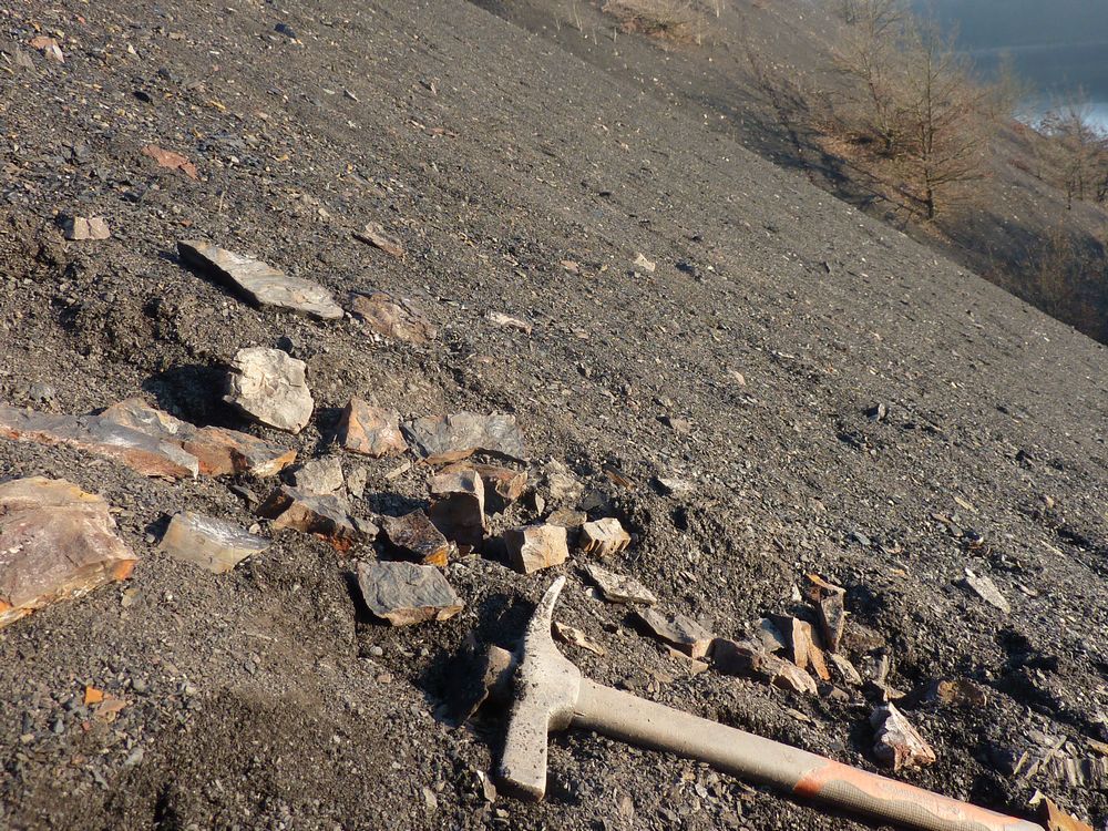

Pour vous, est-ce que masette, burins ( plat et pointu), pied de biche et\ou marteau de geologue + lunette et gant suffisent pour aller prospecter ?
Un marteau  de geologue, selon vous, en tant que débutant, c'est conseillé ou autant commencer avec masette et burins ?
Cordialement qgermain
pour le materiel , il faut faire la différence entre prospection (recherche) et extraction (site repéré, connu etc..)
    prospection : un marteau de géologue est fait pour cela mais necessite un apprentissage  (pour ceux qui ont l'habitude, on peut casser du cailloux plus efficacement qu'une massette ) mais je déconseille sans une prise en main avec quelqu'un qui en a l'habitude ( mal utilisé , surtout la pointe, peut être dangereux)
    extraction : cela dépend beaucoup du contexte (roche dure ,tendre , blocs etc..)  la base est effectivement massette (préférer manches en fibres....plus efficaces) burins (1 ou deux ) et un sac (pour ma part hors grande randonnée , j'utilise les surplus militaires : sacs en toile  assez solides et pas chers faciles à remplacer (5-10 euros)
globalement , pour débuter, l'idéal est quand même de faire un certain nombres de sorties avec des "anciens" cela permet de ne pas trop se dégoûter au départ (incidents , pas de trouvailles, erreur de localisation de sites etc...)

laisse tomber pour l'instant l'idée du marteau de géologue ... tu te le feras offrir pour un anniv ou autre ... c'est vrai ça fait pro quand tu l'as à la main, ou ça fait joli sur les photos, mais comme le dit à juste titre Zuynite faut savoir faire et c'est dangereux ... maintenant, si c'est pour gratouiller de la terre pourquoi pas, mais ça fait cher le jouet ...massette 1.5kg et 2 burins pointus et un plat et roule ... le casque pour les galeries, les fronts de taille tu n'as pas à y passer dessous .. trop dangerereux  et en cas de gros caillou le casque ne servira à rien ... pas bague au doigt, j'ai du péter mon alliance il y a une paire de mois (j'avais une pince coupante dans une poche du sac) un caillou retenu à la main et crac ... ce serait ballot d'écourter une séance au premier quart d'heure !!!
