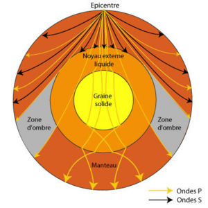

Pourquoi les ondes S sont enregistrées après le noyau externe liquide, alors qu'elles sont stoppées dans ce milieu ?
Même si l'onde P semble produire une onde S, Cf : http://planet-terre.ens-lyon.fr/article/ondes-s-et-noyau.xml
Elles sont stoppées après, car elle doivent passer par le noyau externe liquide pour être enregistré en surface par des sismographes.
Il y a une contradiction majeure entre ces deux schémas :
300px-Zones_d'ombre_et_trajectoires.jpg  Échographie sismique de la Terre

Ton avatar laisse penser que tu t'y connais en ondes sismiques... et donc inutile de te dire que les ondes P se propagent dans tous les milieux.

Les ondes sismiques sont des ondes mécaniques, elles ne se propagent que dans les milieux continus. Un plasma (l'état de la matière, pas le filtrat sanguin !) c'est discontinu...
