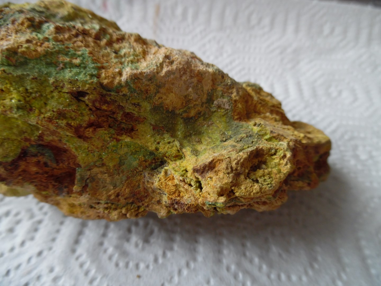

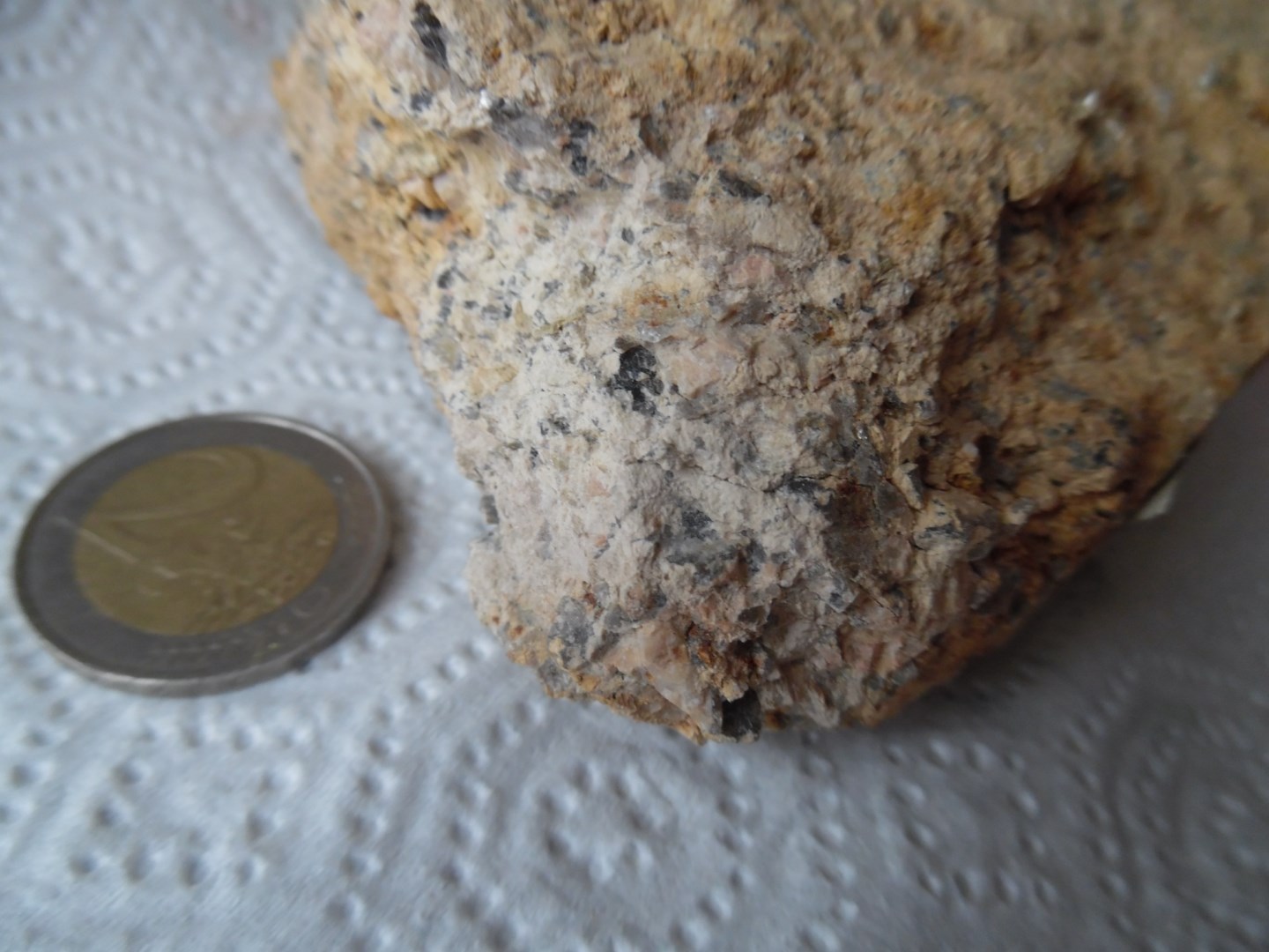

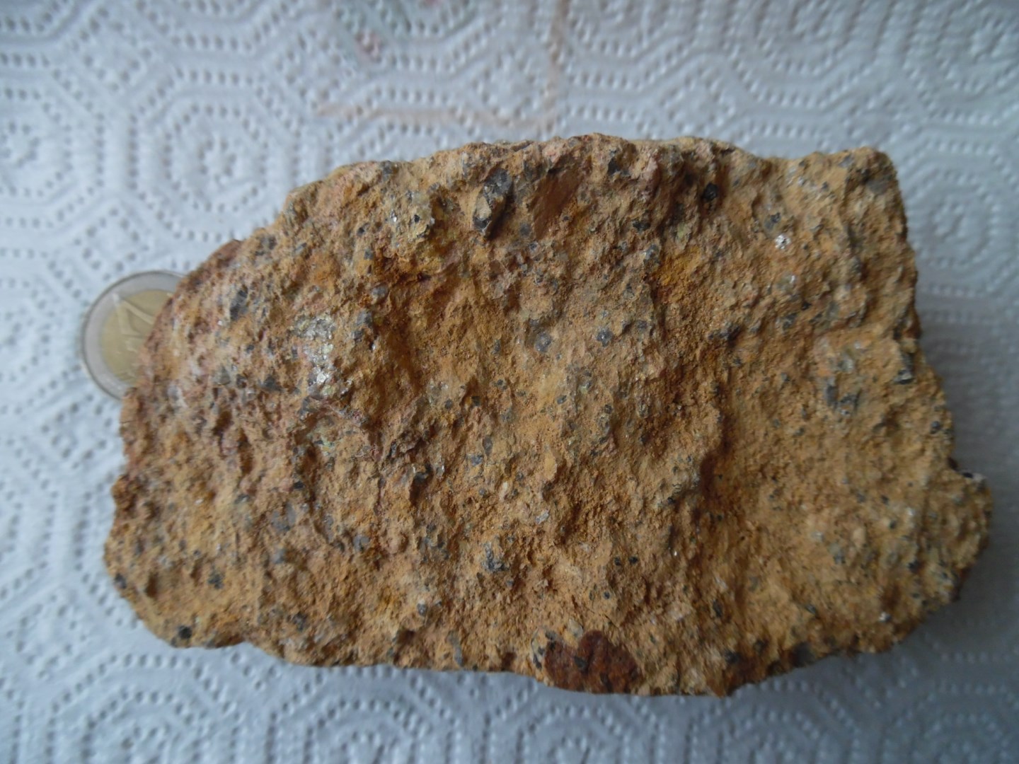

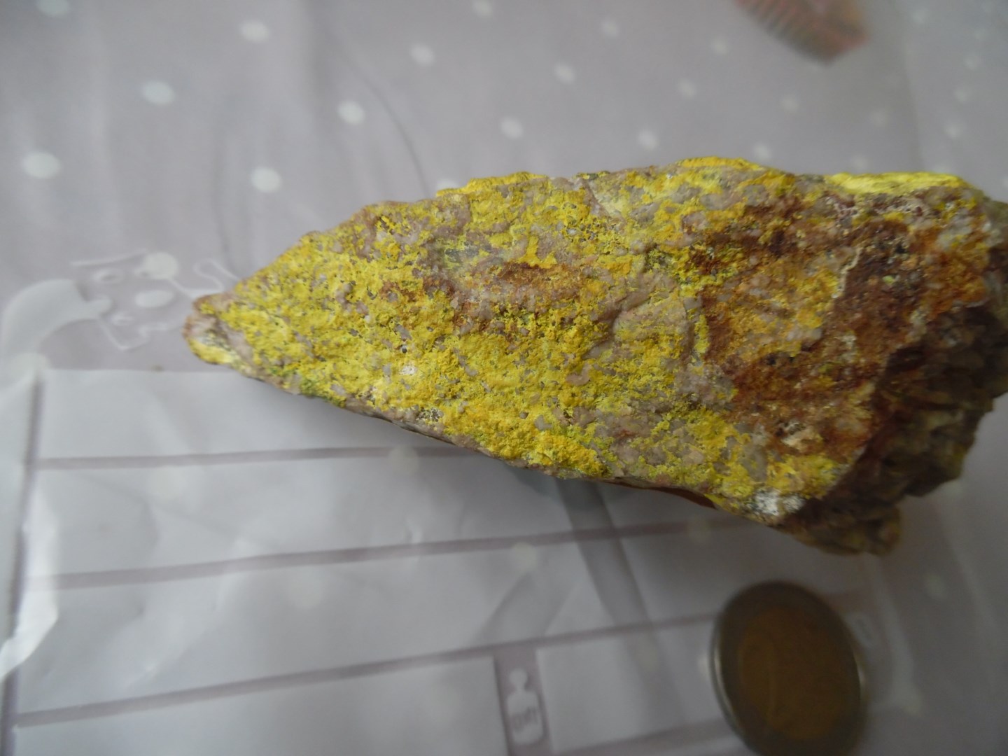

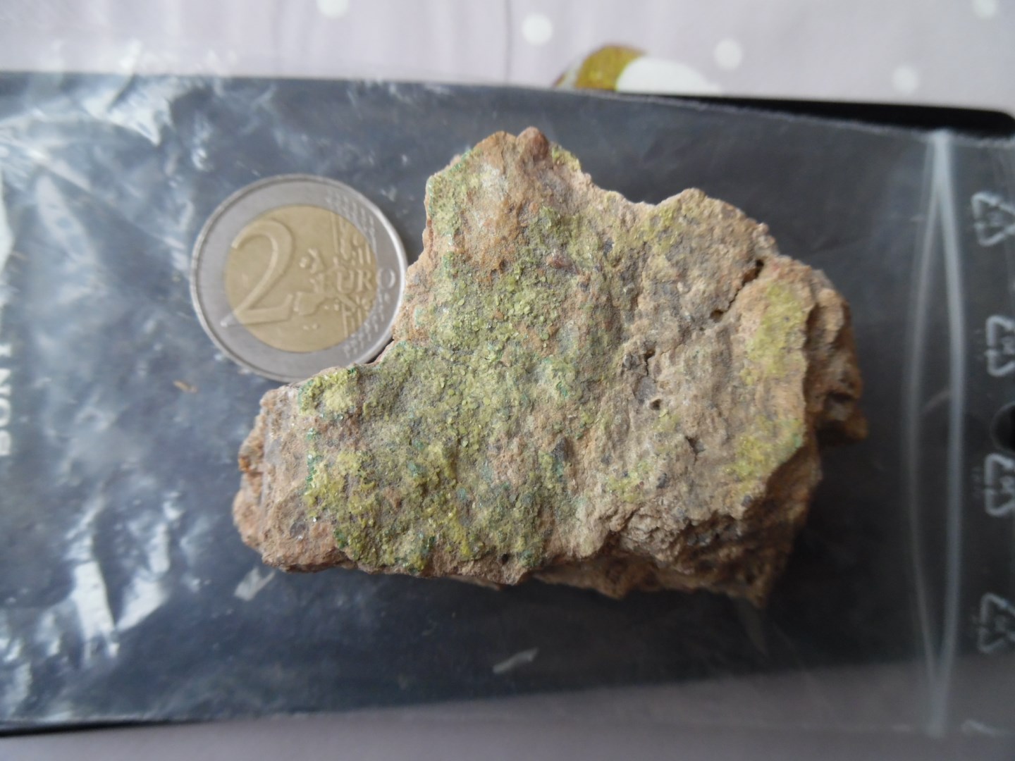

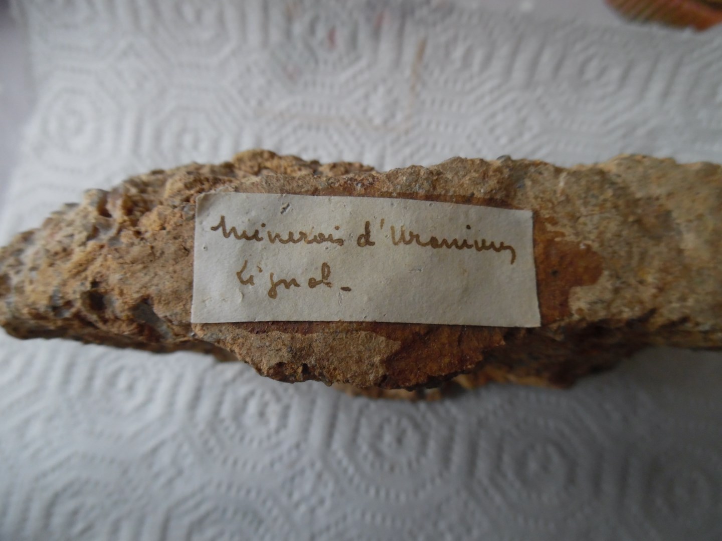

Bonjour, 4 pièces récupérées cet été avec d'autres petites choses de Bretagne, seule certitude, c'est qu'elles sont bien de Bretagne, mais j'aimerais bien compléter un peu plus les infos. I est indiqué Lignol sur une, donc potentiellement pour les 3 autres aussi mais le secteur de Lignol, c'est encore vaste. Peut-être que les gangues ou autres donneront des idées plus précises à certains. Bien sûr, impossible d'avoir plus d'info sur la personne ayant eu ces pièces, c'est un fond de cave de collection non entretenue, avec en plus des étiquettes l'inscription sur les boites "dons bretons".

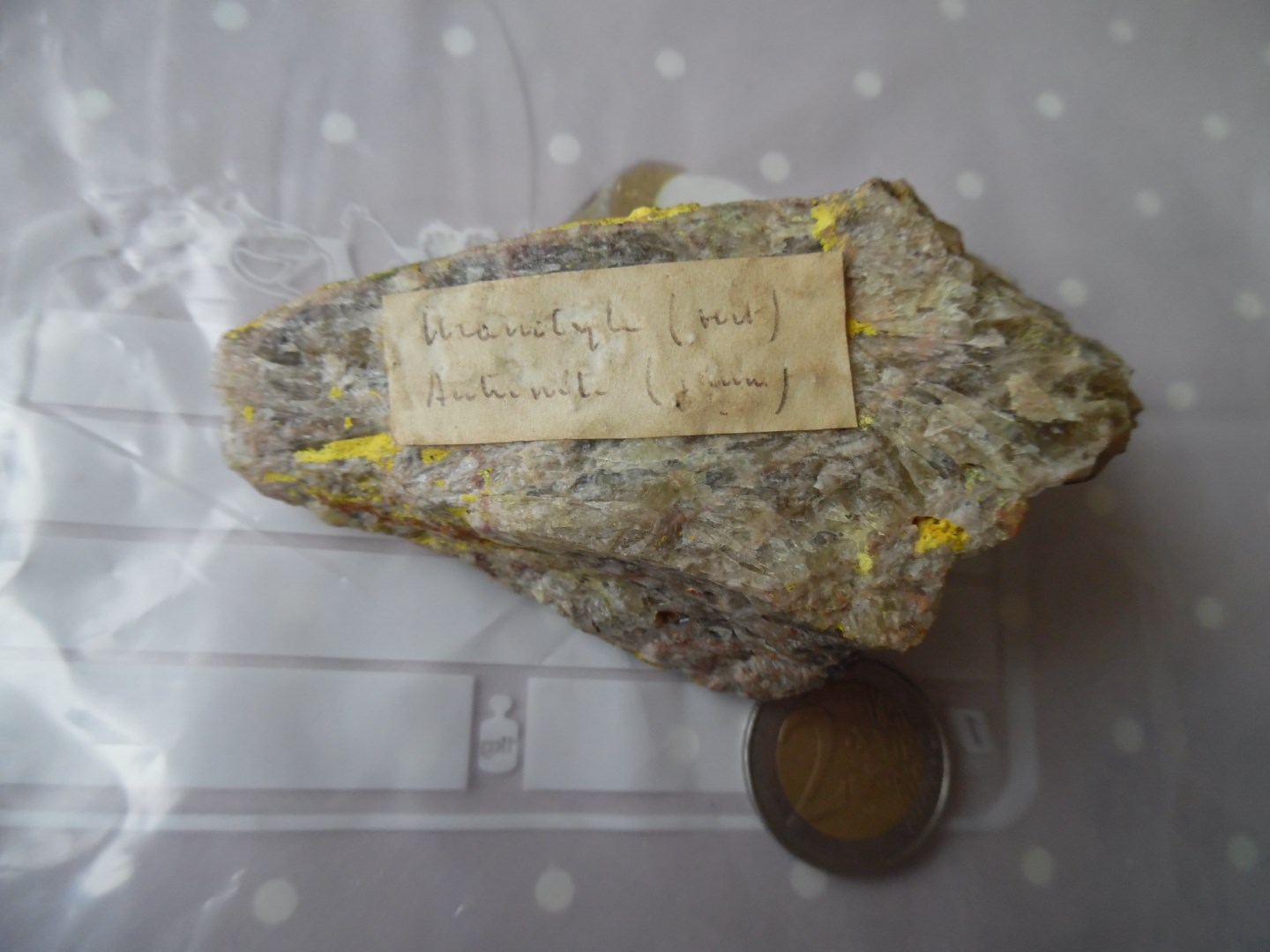

Sur certaines, on arrive à lire autunite et parfois uraniquelque chose. Je suis complètement incompétent dans cette minéralogie.

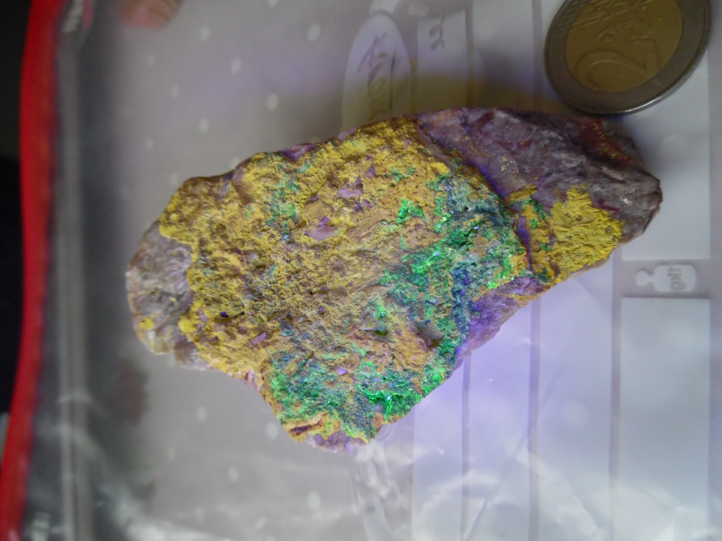

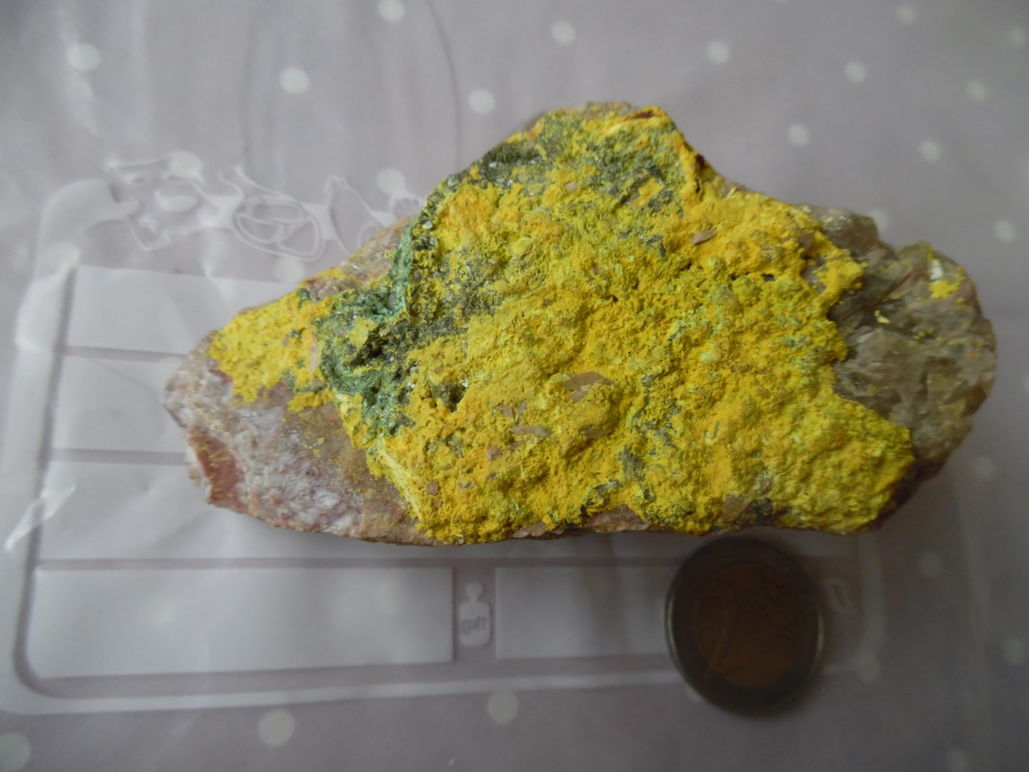

pièce 1 10*5,5*3 cm

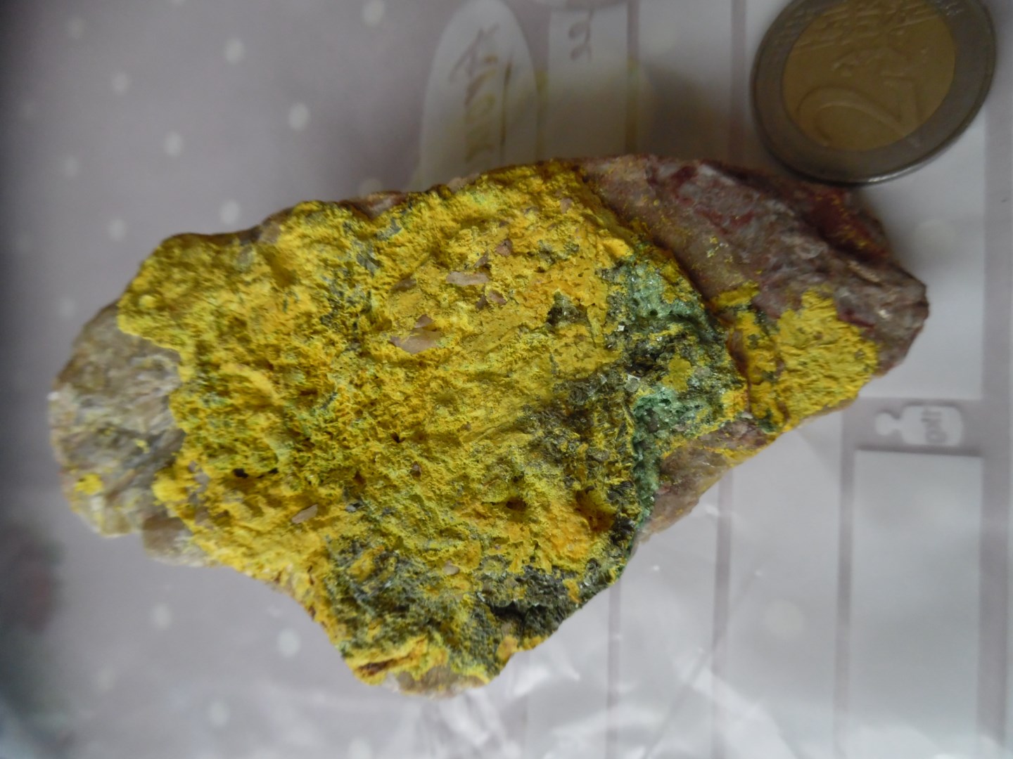

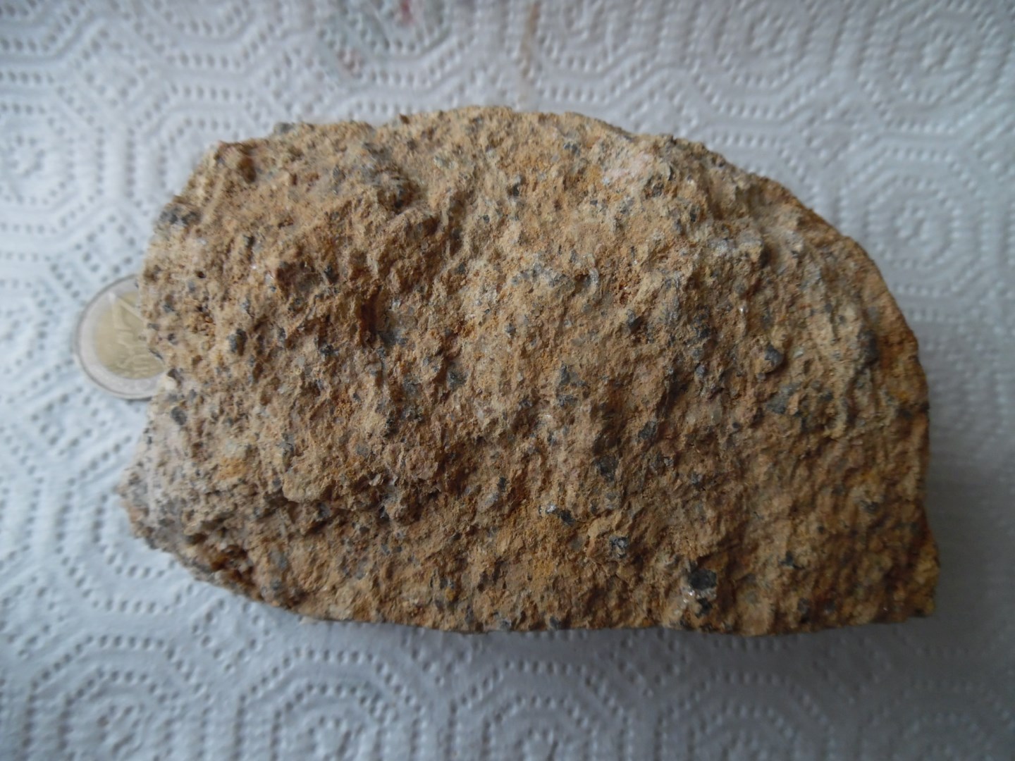

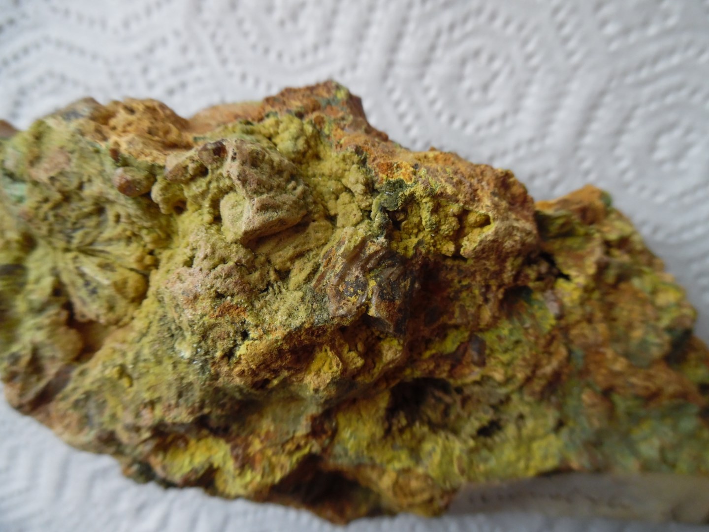

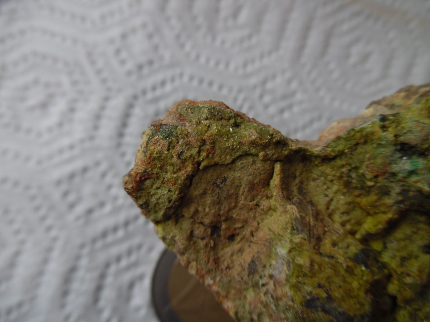

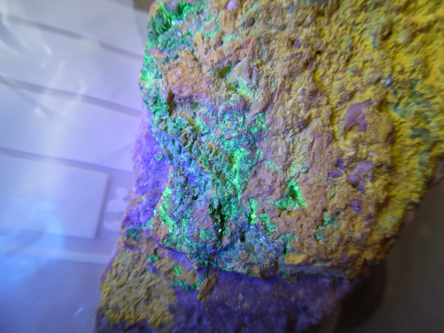

pièce 2 7*5*3 cm

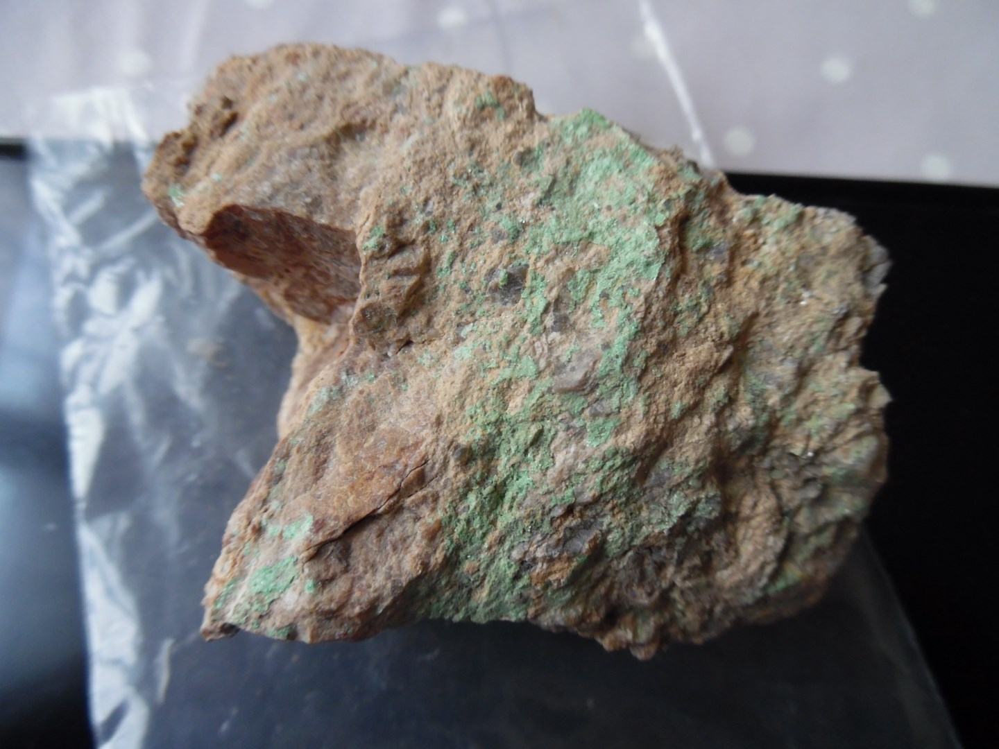

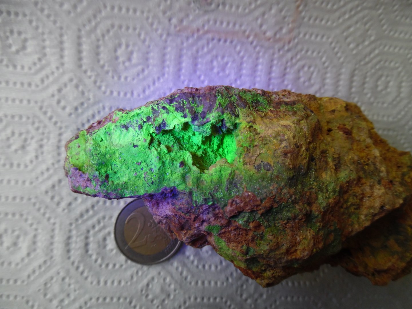

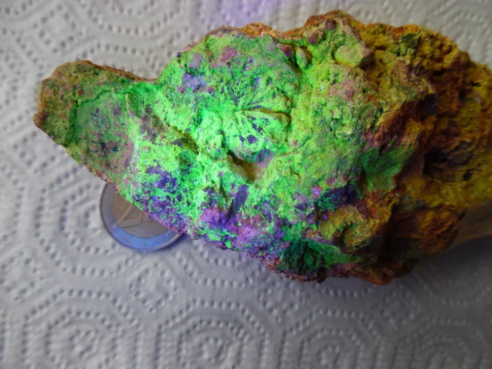

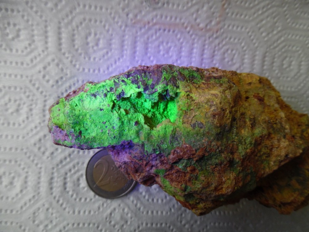

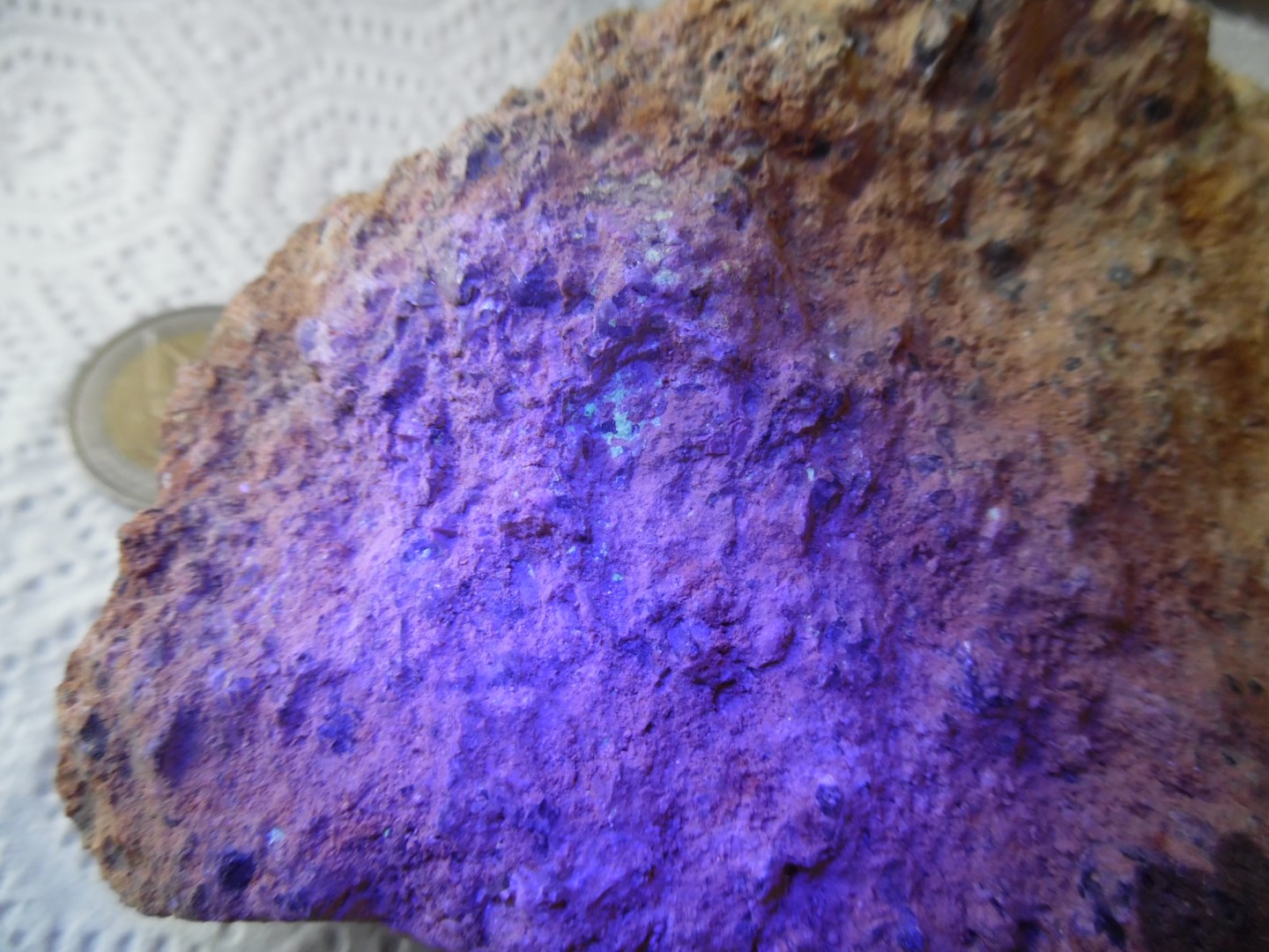

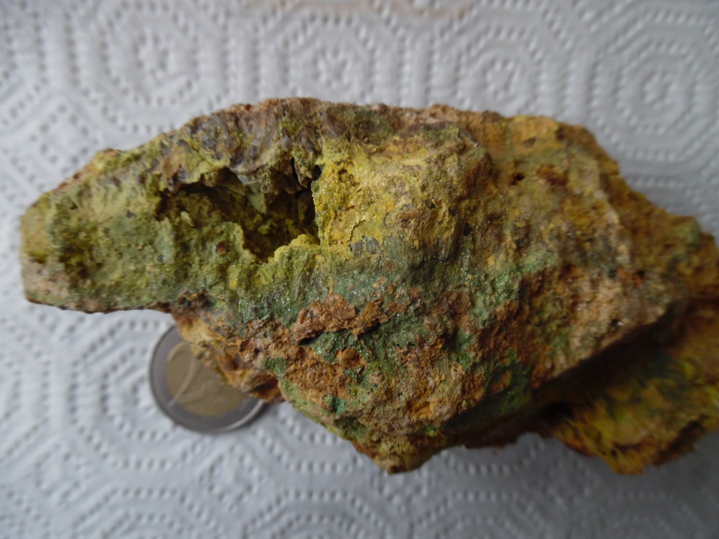

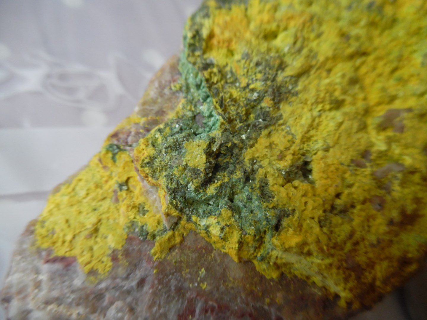

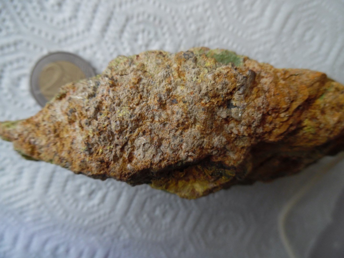

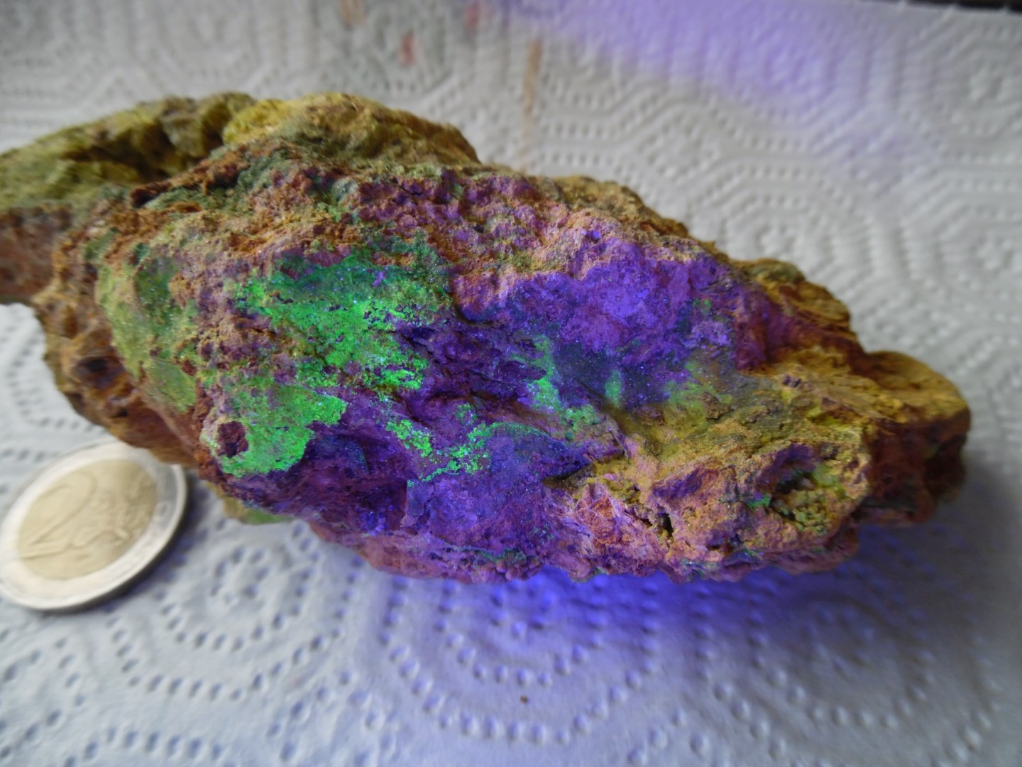

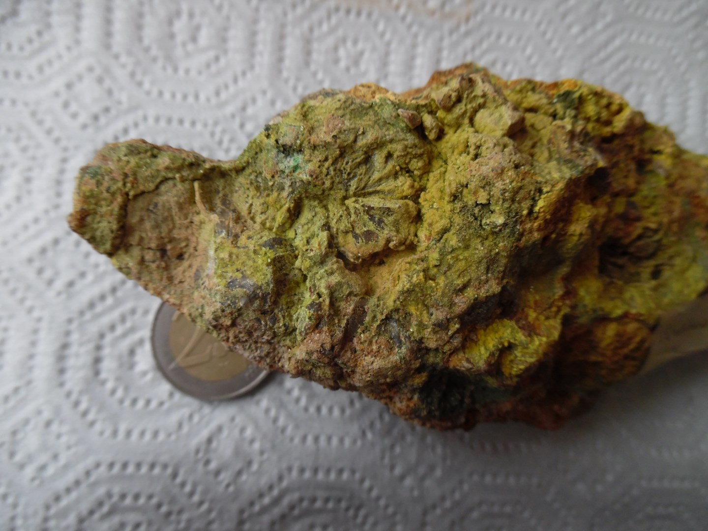

pièce 3 14*6*5 cm

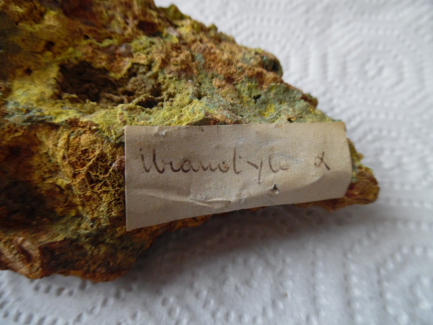

c'est écrit dessus, de l'uranoquelque chose alpha
SAM_0947.JPGSAM_0950.JPGSAM_0952.JPGSAM_0954.JPGSAM_0955.JPGSAM_0951.JPGSAM_0956.JPGSAM_0957 (Copier).JPGSAM_0948.JPGSAM_0949.JPGSAM_0953.JPG

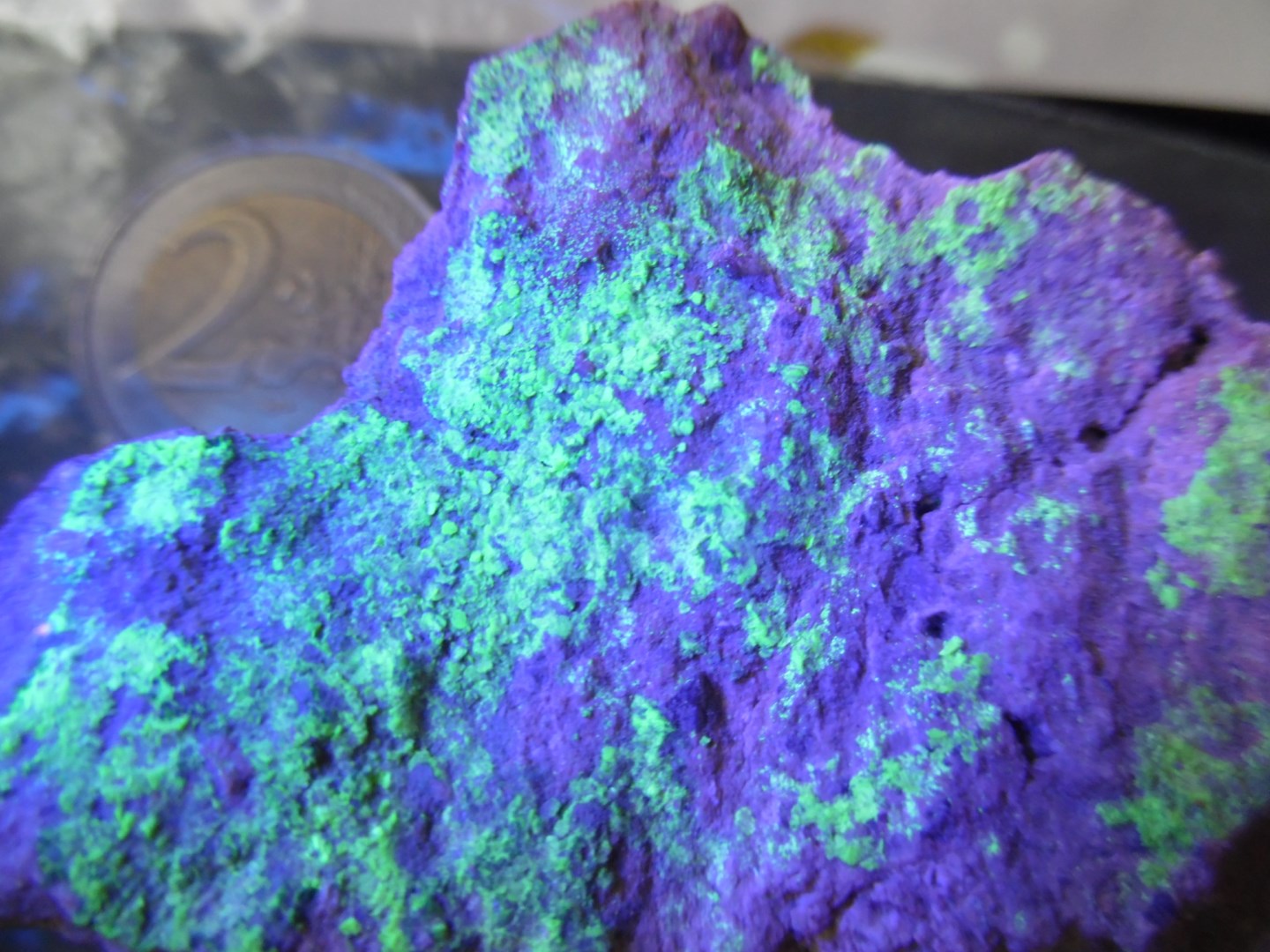

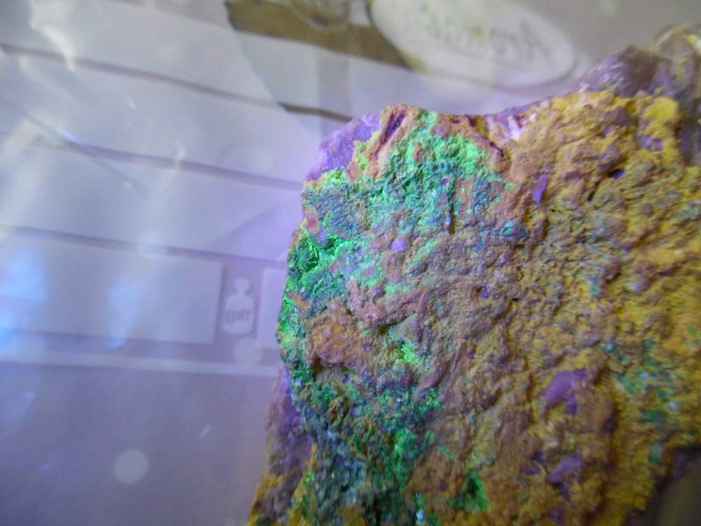

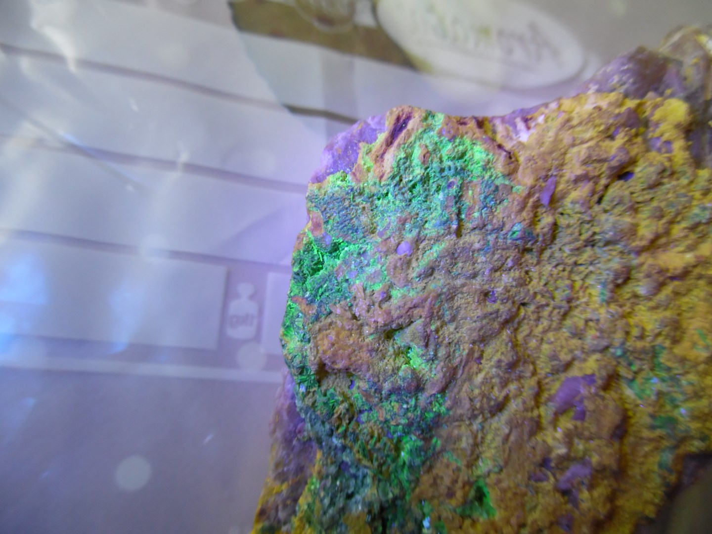

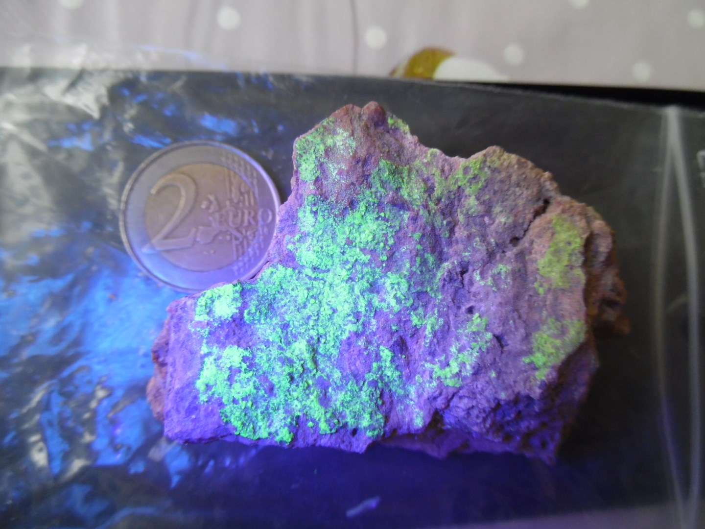

Il faut voir avec Benj pour une localité plus précise mais le vert qui correspond à l'étiquette ''uranylite'' pourrait être de la torbernite (ça réagit aux UV ou pas? Normalement la torbernite ne réagit pas alors que sur la photo on dirait...).
Ça ne correspond pas parfaitement mais on peut penser au nom ''uranphyllit'' qui est un nom obsolète de la torbernite. C'est ce qui semble se rapprocher le plus de la couleur verte. On pourrait aussi penser à Phosphuranylite ... mais c'est un minéral jaune. Bref pas évident, surtout que torbernite, phosphuranylite et uranotile/uranophane sont souvent associés. Sinon, en vert qui réagit aux UV, pourquoi pas autunite?
edit: on dirait que le vert réagit aux UV alors que le jaune ne réagit pas tellement. Si c'est le cas, pourquoi pas de l'autunite verte et de l'uranophane jaune (réagit faiblement aux UV).

Salut Maxence,
Pour le premier échantillon, le jaune ne réagit pas aux UV. Ce n'est donc pas une autunite. La texture fait penser fortement à de la Dewindtite,
qui n'est pas fluorescente. Kerségalec de Lignol a fourni parmi les plus belles dewindtites de France, où elle pseudomorphose la torbernite.
Le vert pourrait être de la torbernite, sa fluorescence pourrait être due à la présence d'autunite au sein même des cristaux de torbernite (épitaxie).
La dewindtite contenant du Plomb (si je ne dis pas de bêtise), il suffit de faire un test avec un produit qui fait réagir le Plomb. Je connais
une personne qui peux le faire, tu peux toujours me passer un tout petit morceau, et on saura si c'est un urano-plombifère ou pas.
Benj je ne pense pas qu'un seul test pour la présence (ou non) du plomb puisse discriminer la dewindtite, c'est trop réducteur dans le cas des uranifères.
Tu ne pourras que dire que c'est un uranifère avec (ou sans) plomb et les listes sont longues. Il faut aussi doser les ions H, O, UO2 et PO4 pour être affirmatif

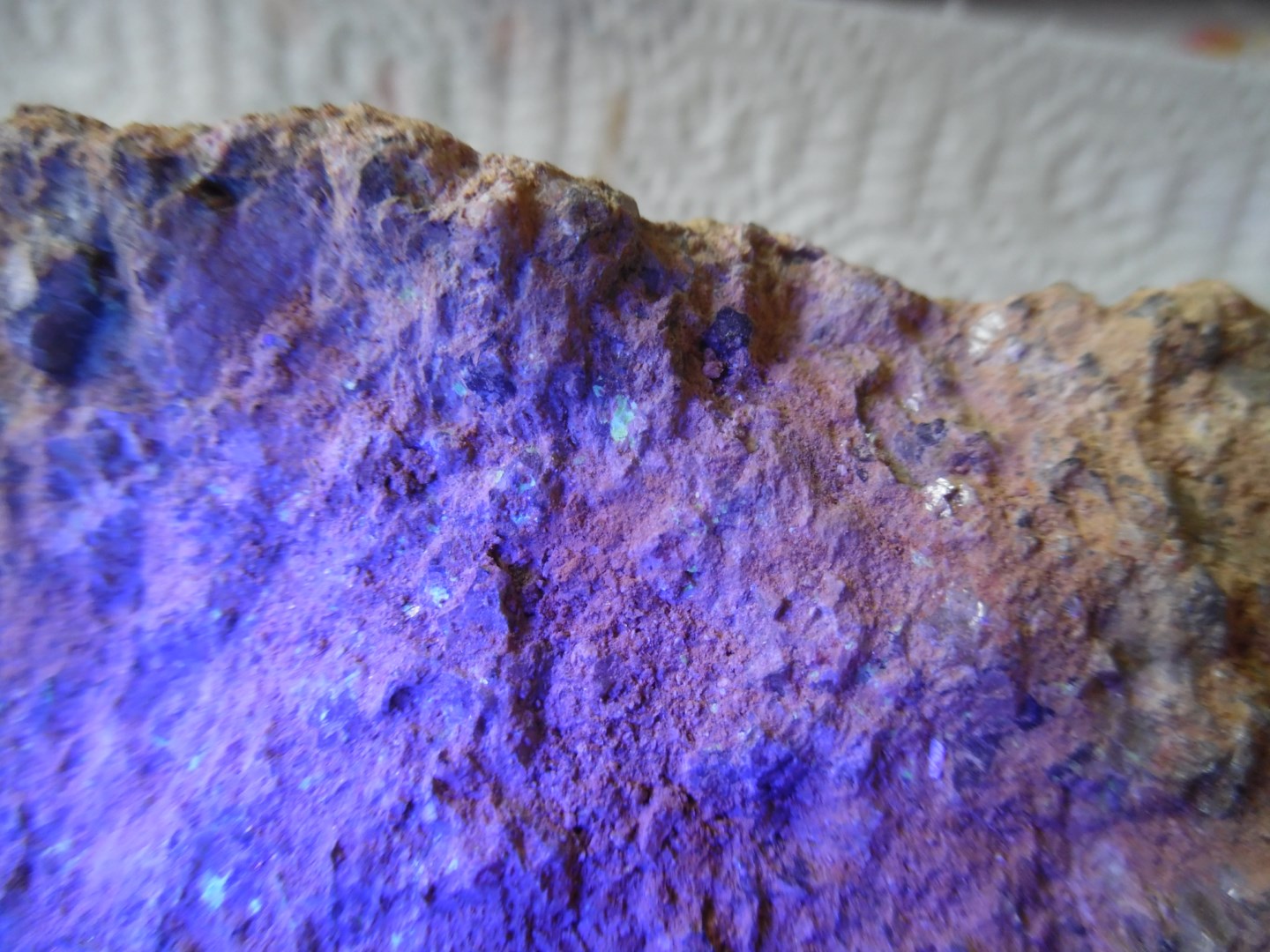

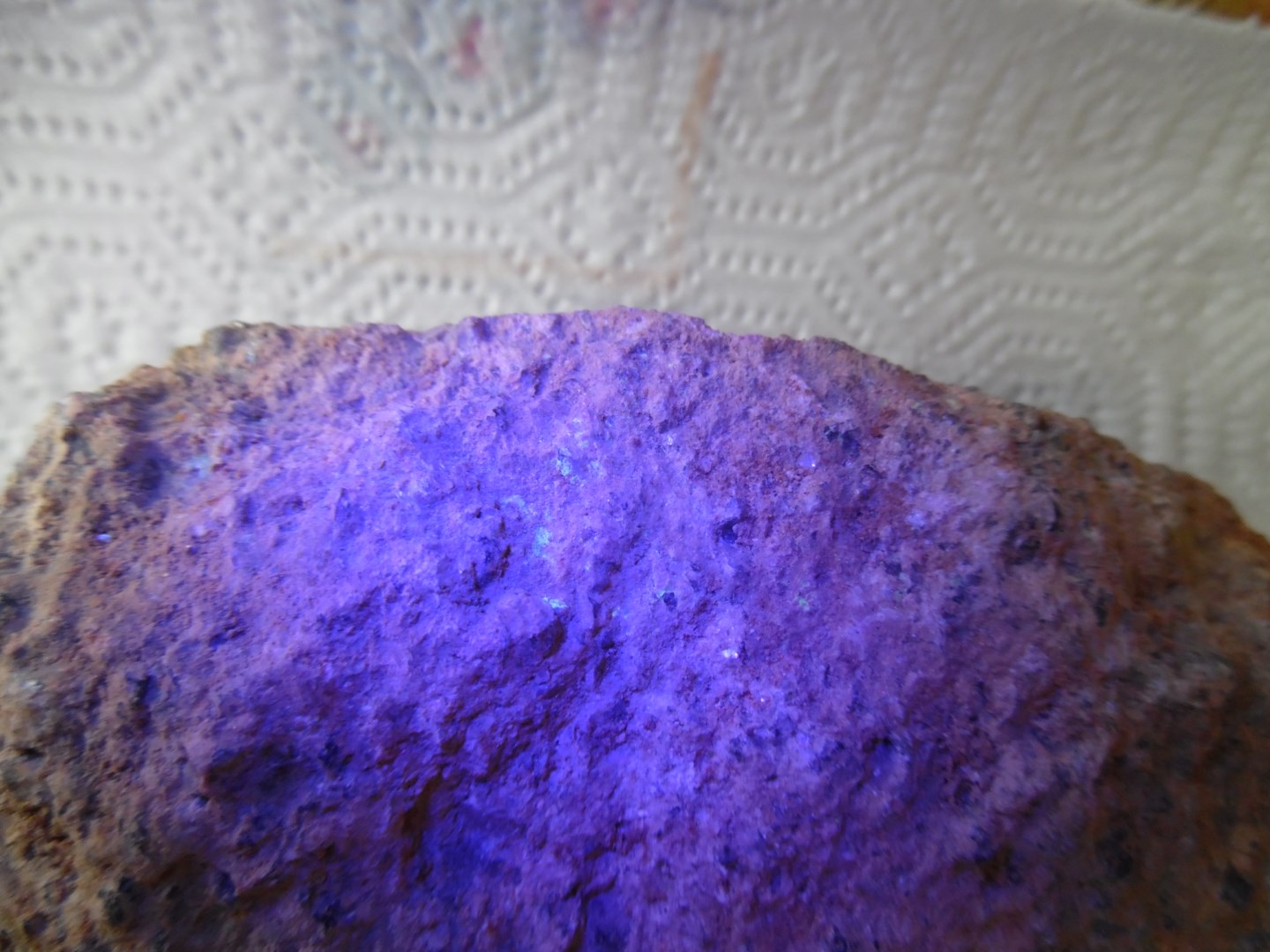

petite remontée avec des infos complémentaires.

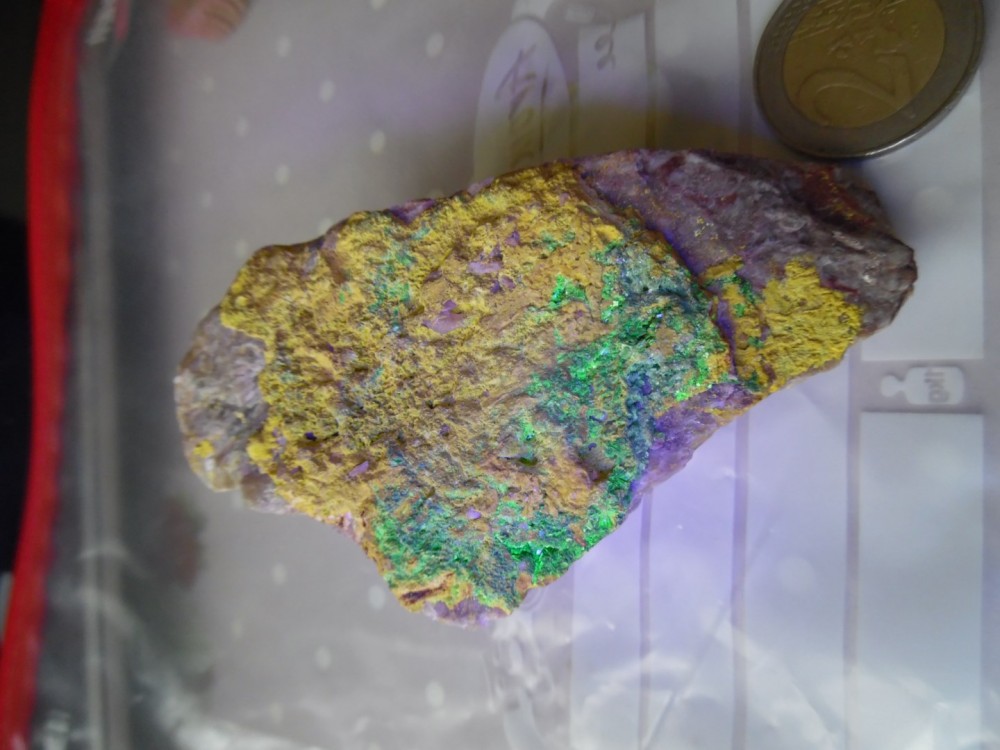

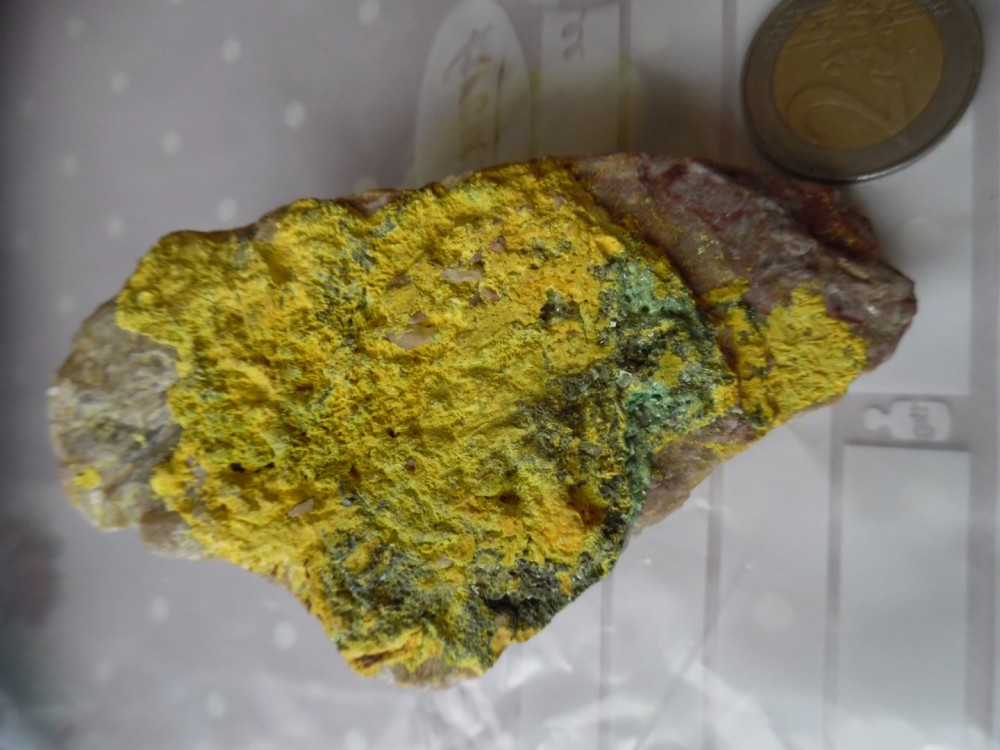

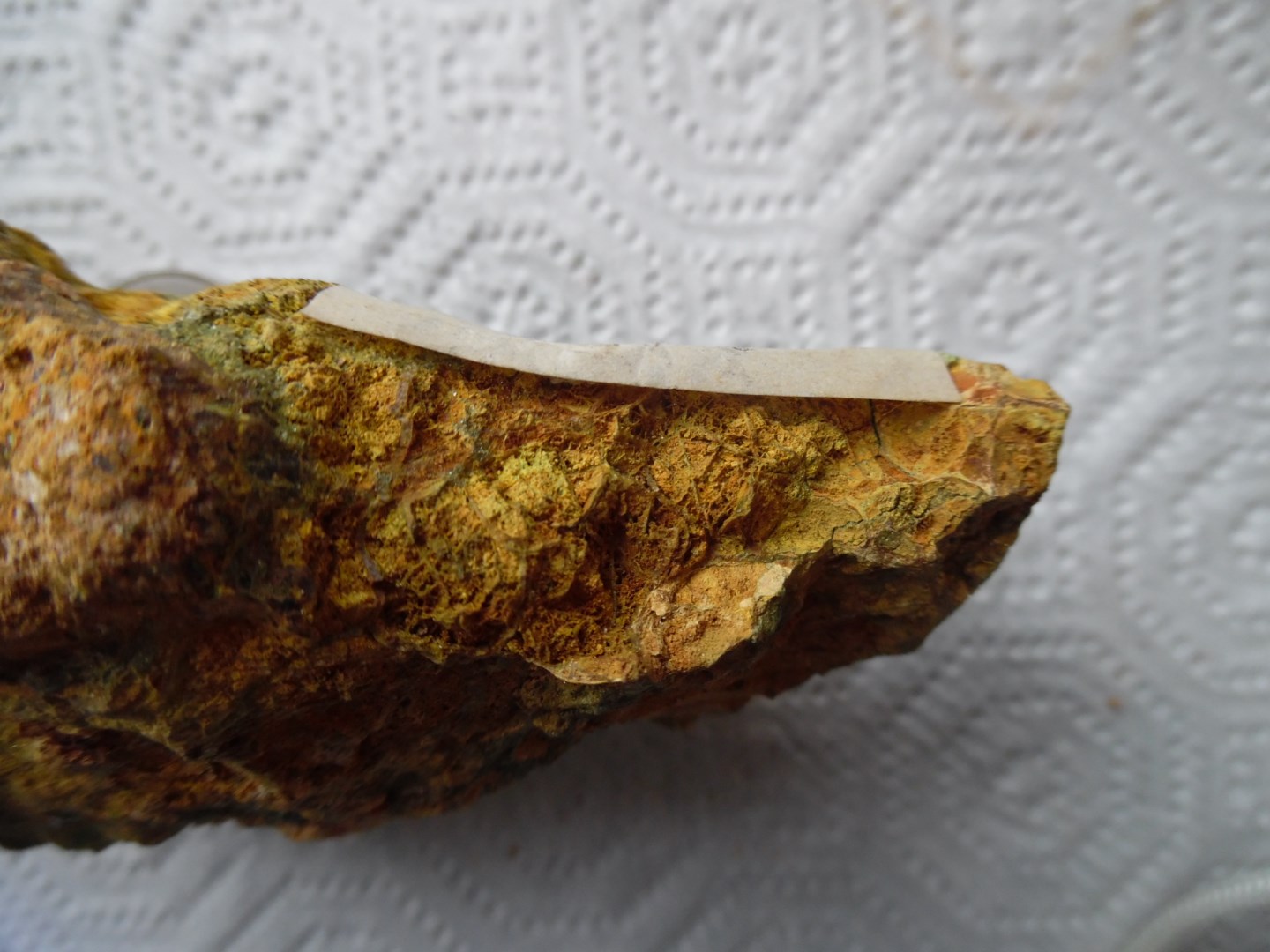

On commence par la première, avec son étiquette au verso, et sa dominance de jaune et un poil de vert.
Le jaune ne réagit pas du tout aux UV (longs), donc je peu miser une pièce sur la dewindtite (j'ai comparé à d'autres pièces que j'ai de Kerlec'h en Lignol, effectivement, grosse ressemblance). Les cristaux verts, deux minéraux (?) des cristaux plutôt clairs, tabulaires (de ce que l'on peut voir avec une petite loupe) qui ne réagissent pas aux UV, donc plutôt torbernite ? Les autres cristaux verts sont d'un vert plus foncé, tabulaires également, et ont tendances à plutôt réagir aux UV sur les extrémités, torbernite avec autunite en épitaxie ? Et en regardant bien, il y a parfois des cristaux toujours tabulaires, jaune-vert, qui réagissent entièrement aux UV, autunite ? A certains endroits, j'observe même des micro micro cristaux de couleur orange/rouge, qui ne réagissent pas aux UV mais impossible d'en dire plus... ils semblent former des amas sphériques mais là... Quant à la gangue, du quartz, du quartz et.... du quartz, mais pas massif, des cristaux les uns à côté des autres (comme dans les photos du premier post).
Pour cette première pièce donc, pas se fier aux indications de l'étiquette ^^
Et comme le dit JLOUI, possible aussi d'avoir un sacré mélange... sans analyse, probablement impossible d'en dire plus ?
Est-ce que cette association cristaux/gangue pourrait être caractéristique d'un site ? à voir...

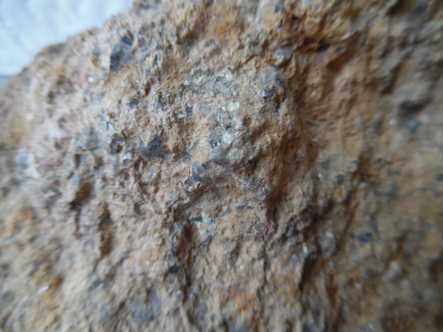

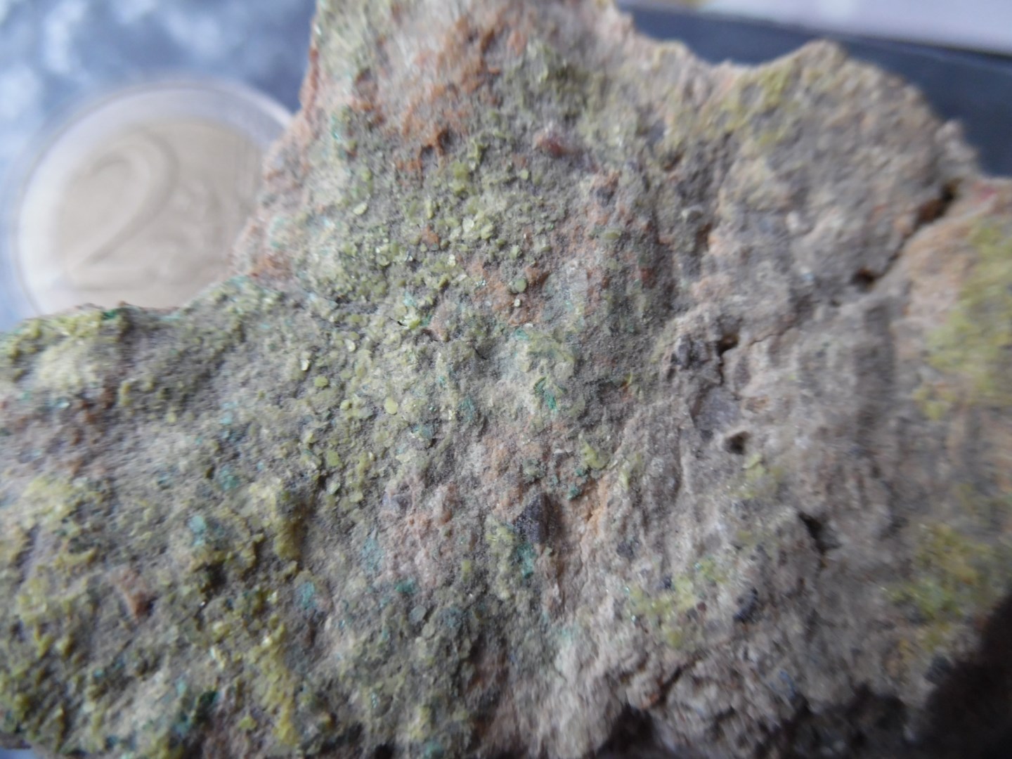

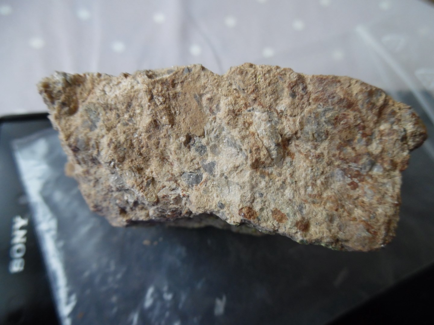

Sur la pièce 2, les cristaux jaunes réagissent très bien aux UV, plutôt tabulaires. Certains ont presque des formes de lamelles arrondies, donc autunite voire même uranocircite ? (oui, sans analyse, difficile d'aller plus loin). Les autres cristaux, plus pâles, vert, ne réagissent pas du tout aux UV, difficile d'observer la forme... torbernite ? Au final, il y aurait une face de la pièce plutôt autunite/uranocircite et l'autre torbernite (bien que l'on retrouve un peu de torbernite sur la première.
La gangue ici, du granite, tout ce qu'il y a de plus granitique basique ^^
Probablement pas une pièce caractéristique d'un site précis je suppose.
Malheureusement tu as affaire là à des minéraux qui se ressemblent beaucoup, tu as toujours la solution de rechercher dans les "archives" (genre BSS ou autre) ce qui est le plus probable.
Par exemple si le site auquel tu penses ne recèle pas de baryum, il y a peu de chance que ton échantillon soit de l'uranocircite <_<, etc ... T'as pas de chance en plus, le groupe de l'autunite est très homogène du côté des formes, pas d'aide à attendre de ce côté ...
