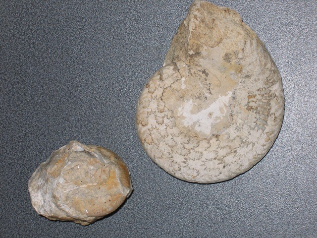

peu habitué au dégagement des ammonites, ne disposant pas de matériel adapté...vos conseils pour ne pas tout casser ni passer 6 mois au dégagement?????
