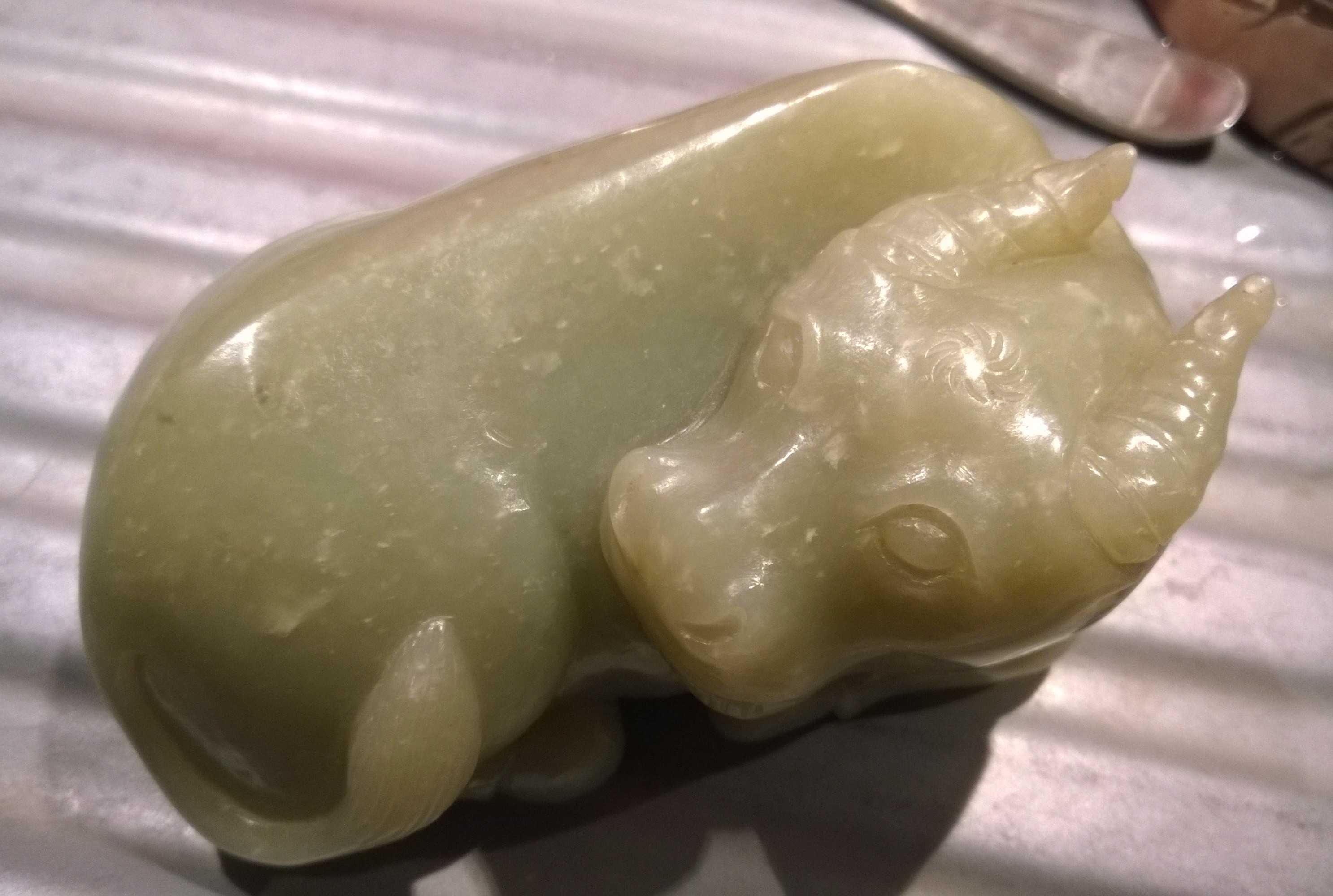

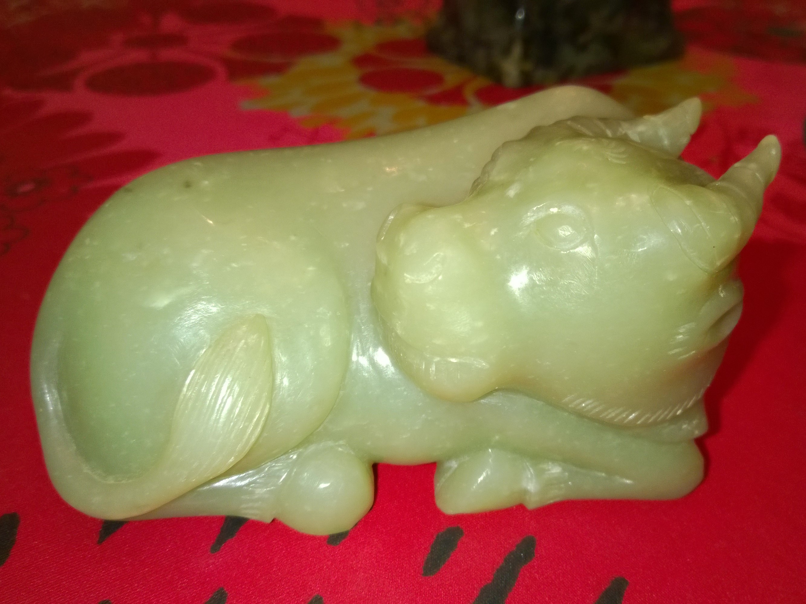

Bufle
649
219
2.96
Oui

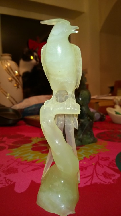

Oiseau
178
69
2.58
Oui

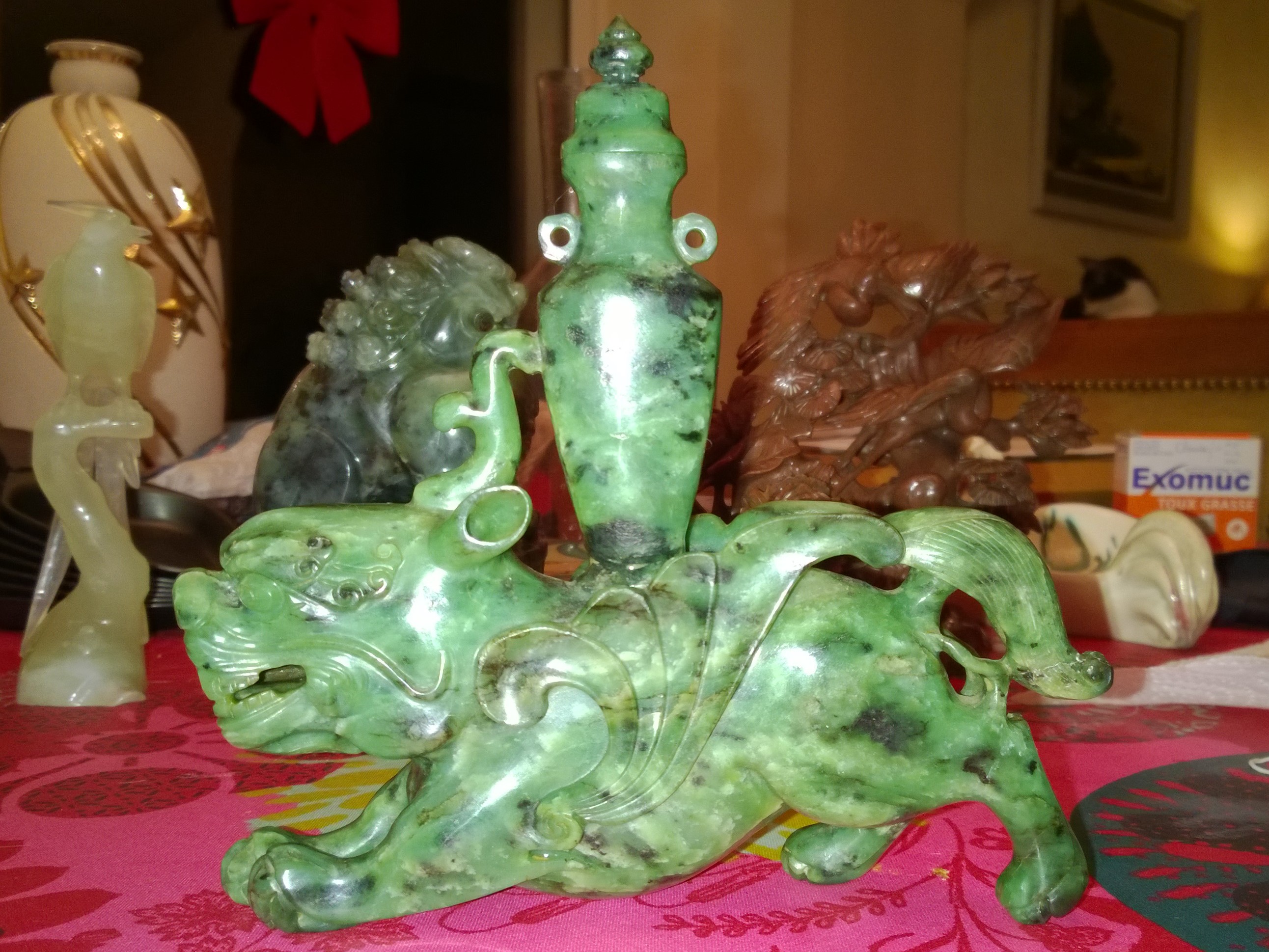

A première vue, je dirais de la serpentine pour tes objets. L'oiseau pourrait ressembler à de la jadéite mais la densité ne correspond pas.

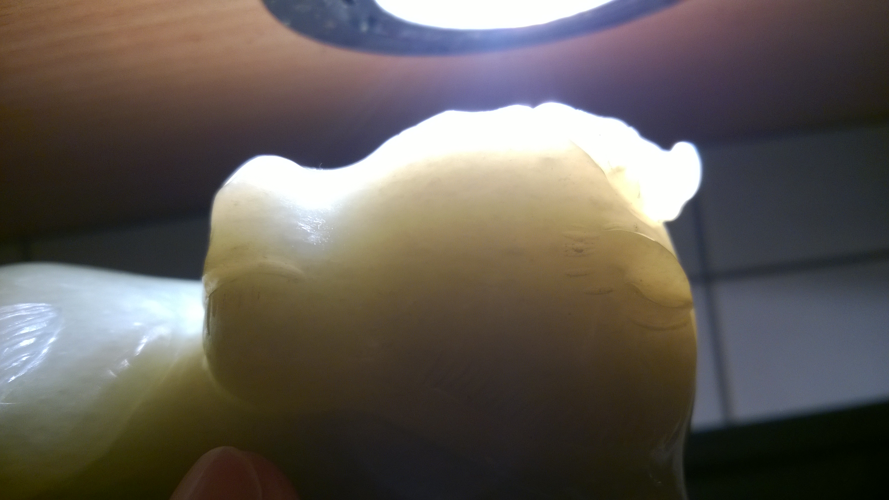

NB : j'ai aussi des photos sans le flash et d'autres avec une lumière forte derrière pour voir le côté translucide des pierres (sauf pour les hérons, la pierre est opaque)

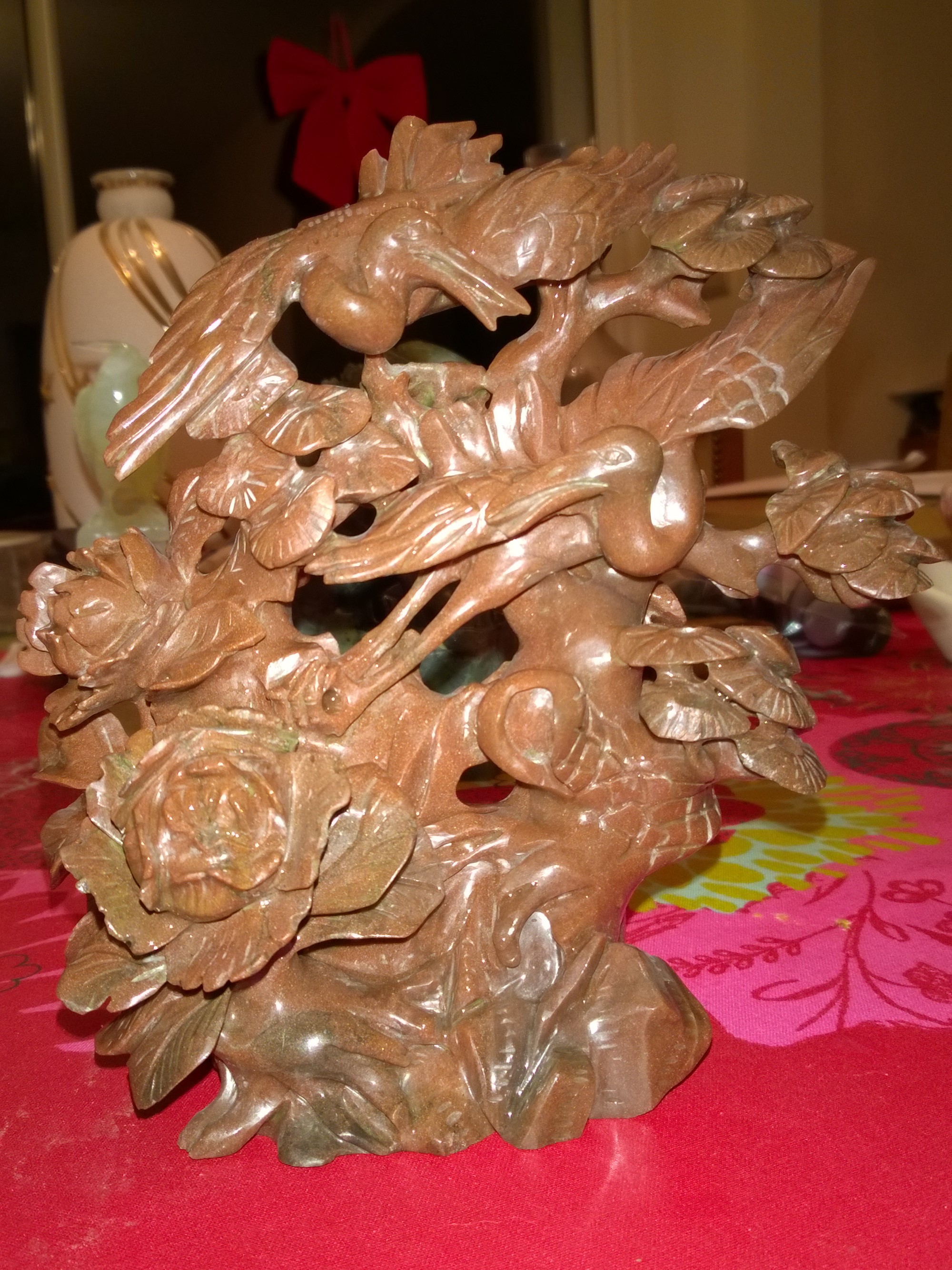

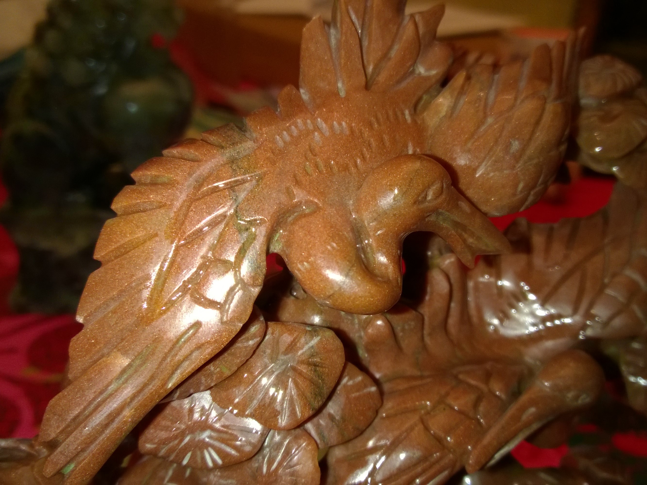

A mon avis ces sculptures sont en serpentine et en quartz. La dernière (beige rosé) doit être teintée artificiellement.
Pour les hérons, la roche est opaque, pas du tout avec le même type de cristallisations (cristallisation fine). Je pense que c'est une toute autre roche, j'avais éventuellement pensé à du jaspe mais vu mes connaissances plus que limitées...

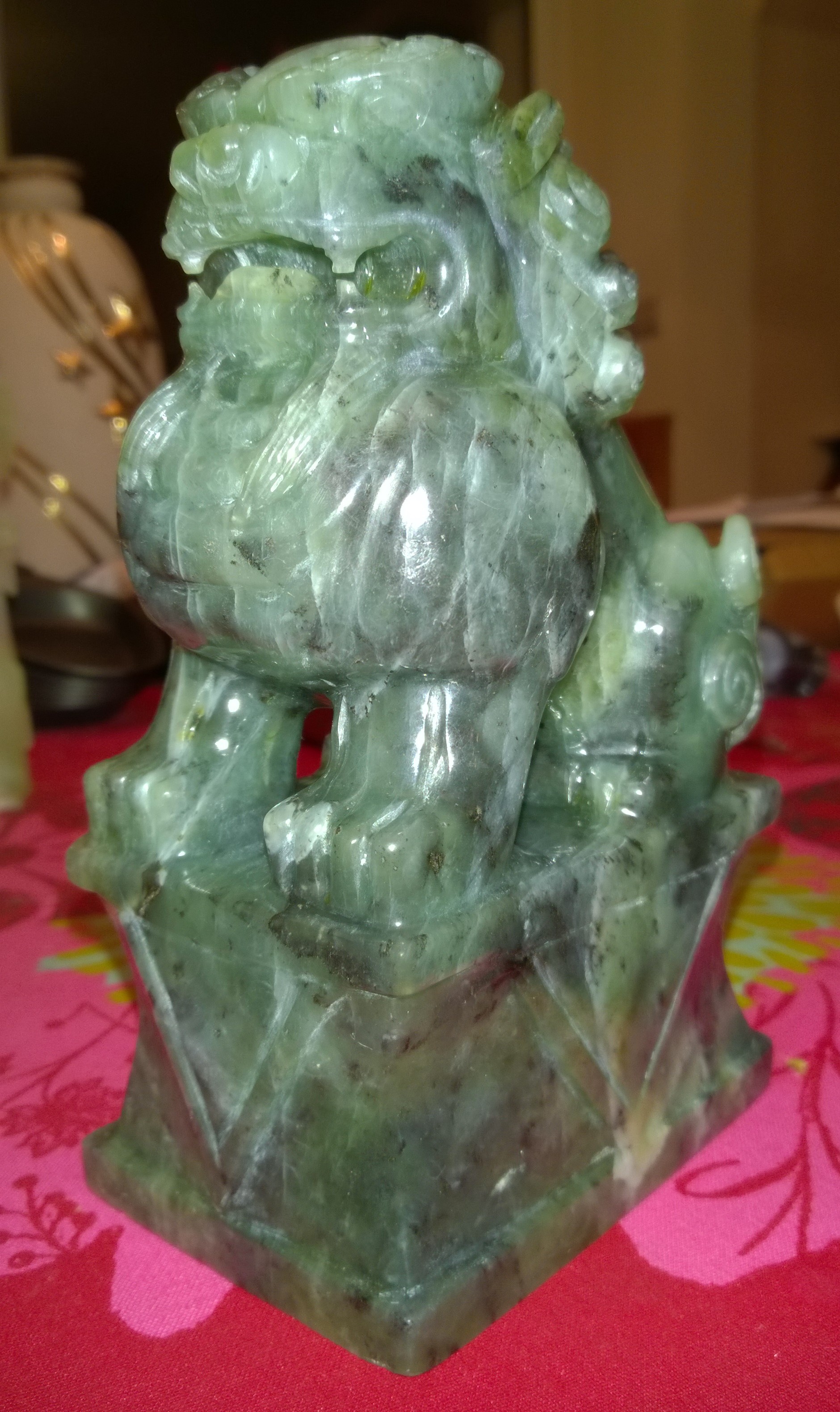

Pour moi, ce sont toutes des Serpentines, la dernière peut être teintée.
Fais le test de dureté avec une aiguille en-dessous, si cela laisse la marque, tu élimines le Jade de ta pensée qui est plus dur.
Bonsoir, je viens de réaliser le test :
pas de traces sur le buffle et le dragon-lion (j'y ai même laissé l'aiguille qui s'est cassée...), par contre l'aiguille a rayé le chien de Fo et l'oiseau. Pour les hérons, j'ai dû appuyé très fort pour avoir une trace vraiment à peine visible. Merci pour votre aide ;o)

L'onyx n'est pas une roche présentant des veines marquées ?
C'est l'agate qui a des veines marquées.
Jojo, tu ne crois pas que le buffle pourrait être du quartz ou de la quartzite ? De toute façon toutes ces roches siliceuses sont assez proches les unes des autres avec une même densité et une même dureté.

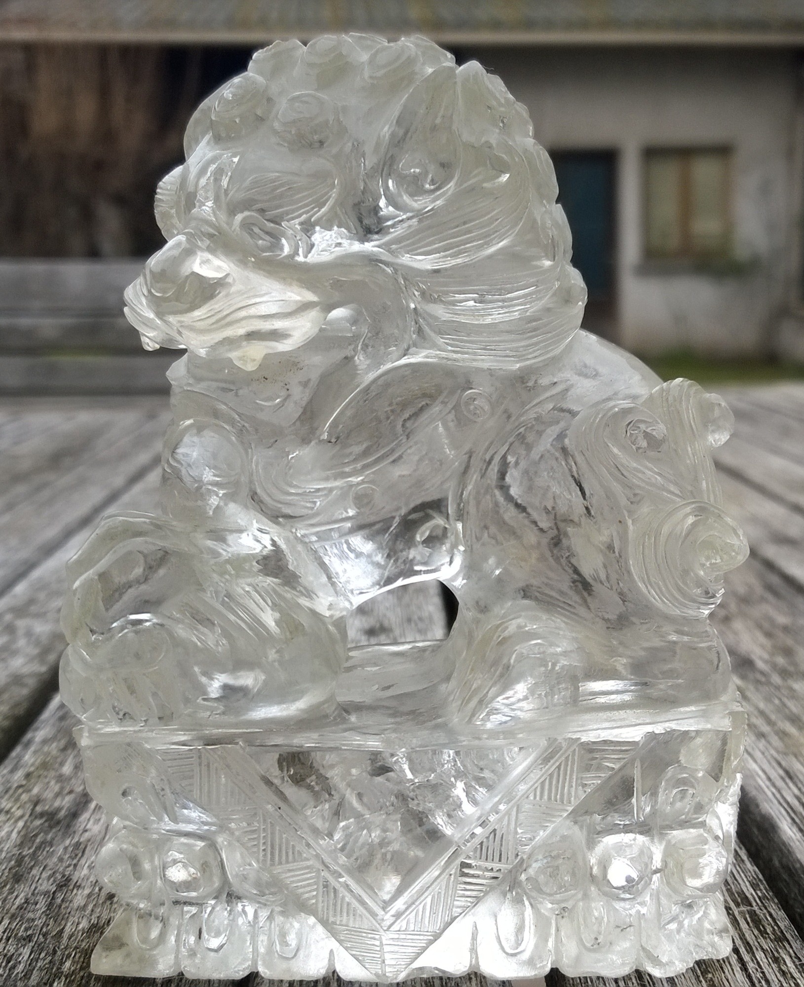

Juste pour comprendre... Qu'en est il de la densité ? J'ai un chien de Fo en cristal de roche (c'est bien du quartz, non ?) et j'arrive à une densité de 2,63. Cette valeur me semble être logique pour du quartz, mais avec une densité de 2,96 pour le buffle et le dragon... Je n'arrive pas à trouver de références me disant que le quartz ou l'onyx peuvent atteindre cette densité.
Il faudrait faire un autre test sur les deux en question, le buffle et le dragon-lion avec une lime, si pas de marque, rechercher la rayure sur verre avec les deux statuettes.
Si tu rayes le chien avec une aiguille, c'est pas du Quartz et qui t'a dit que s'en était?
C'est de la Serpentine
il y a 7 minutes, Raphtours a dit :
c'est un autre chien de Fo
Tu pourrais mettre une photo pour voir.
Si les deux rayent le verre, c'est pas la peine de limer, cela correspond à une dureté de 7
La photo a été sur ta réponse précédente, c'est du beau travail en Quartz.

Comme AlainR et jojo38, je pense que les pièces sont en serpentine (l'oiseau n'est pas en jadéite, c'est certain) sauf bien sûr le chien de Fô en cristal de roche qui est très beau, d'accord avec jojo38. Le buffle pourrait être en onyx ou en serpentine, difficile d'être formelles sur une photo.
Je suis d'accord avec Arcogys que la pierre du héron fait penser à un feldspath aventuriné (pierre de soleil), il y a plein d'imiations synthétique en Inde et en Chine effectivement, mais l'apparence est différente et il n'y a pas ces veines. Donc serpentine teinte ou autre matériau, naturel ou pas, difficile à déterminer sur photo. L'Asie est le royaume des pierres traitées, recouvertes, composites, etc. donc je ne me prononcerai pas sur cette photo. Quand on rentre dans un magasin en Chine, c'est fascinant car la moitié des "pierres" ne sont pas naturelles. Il est donc très important de voir l'objet réellement et non pas en photo. Un exemple récent que je pourrais donner est celui du "jade de sept couleurs" qui est un matériau traité et vernis et vendu plusieurs milliers de dollars à côté de chiens Fô & co en quartz ou autre à Taipei dans un magasin de grand luxe. On voit les chiens, on reconnaît le cristal de roche, ou l'améthyste, etc. puis on voit ces vases multicolores avec de superbes panneaux et c'est de la cochonnerie ! Et juste à côté on a du corail naturel sublime à 10.000 dollars le moindre bijou ! Eh bien ce héron a une drôle de tête et je pense que Raphtours devra le montrer à un expert pour qu'il ou elle le voie réellement avant que nous sachions de quoi il s'agit...

Pour ce qui est du 'remplissage' pour modifier la densité, je peux être affirmative : Le dragon comme le buffle ne le sont pas. J'ai l'habitude avec ma collection de faïences de repérer les pièces en plusieurs morceaux ou qui ont été restaurées (même par des professionnels).
Pour la densité j'ai suivi une procédure simplifiée étant donné le poids des pièces. En effet, pour le buffle par exemple, pour obtenir une densité de 2,6 au lieu de 2,96 il me faudrait une masse mesurée dans l'eau de 249g au lieu de 219g. L'erreur de 30g me semble improbable avec ma balance (précision de 1g) et de l'eau non distillée.
Voici la procédure 'simplifiée' (et donc biaisée !) que j'ai utilisée : Balance de cuisine précision 1g, grand récipient en plastique pour ne pas faire trop de poids sur le balance et suffisamment grand pour pouvoir plonger les pièces dedans sans toucher les bords ou le fond, eau du robinet, pierres suspendues à l'aide d'une ficelle de cuisine (ce qui là aussi peut créer un petit biais). Mesure 'dans l'air' en posant directement la pierre sur la balance (en ayant attendu au préalable que la balance se soit stabilisée). Mesure 'dans l'eau' : tare avec le récipient rempli d'eau, attente de la stabilisation, pierre plongée à l'aide de la ficelle.
J'ai répété les mesures deux fois, avec maximum 1g d'écart.
Je suis consciente des biais avec la méthode que j'ai suivi, mais de là à obtenir de erreurs de plus de 30g ? Vous avez plus l'habitude que moi, je vous laisse juge.
