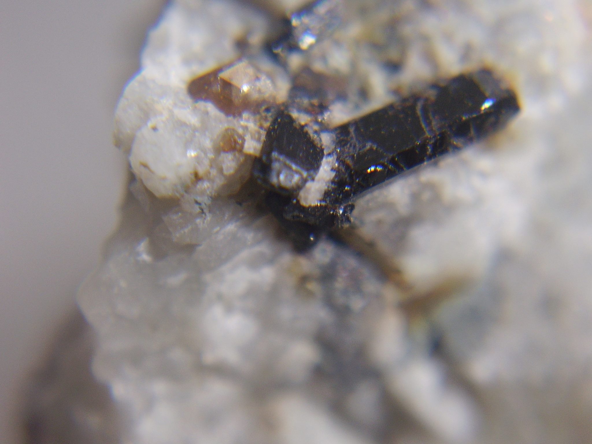

voilà j'aurais besoin d'un coup de main pour identifier cette espèce minérale trouvée cet été dans le 64
taille : 1 à 5 mm, peut être qu'il y en a de plus grandes
couleur : sombre, quasi noire avec de temps à autres des veinures rouges en surface
cristallisation : quadratique? voire photo
densité  : environ 4
quand je le fais tourner en fond de batée c'est plus léger que hématite / pyrite (densité 5), ça s'accroche au zircon (densité 4.2) et c'est clairement plus lourd que les minéraux de densité 3 - 3.5
donc la densité est peu précise mais fiable
conteste géologique : veines d'albitite
d'après mindat.org ça pourrait être une espèce relativement rare, probablement une de celles citées à savoir :
aeschynite allanite chevkinite columbite fergusonite ilménite monazite niobaeschynite thorite rutile pyrophanite rutile samarskite
et c'est là où se trouvent mes limites je ne connais pas vraiment ces différentes espèces minérales (juste de nom) donc help svp :)
je suis preneur de toute info, même si vous ne reconnaissez pas l'espèce exacte, peut être que certaines sont à rayer de la liste?

intérêssant comme minéral. mais pour identifier, nous manquons d 'éléments. Comment sais-tu que le contexte de la trouvaille  est situé dans des veines d 'albitites si tu as trouvé en alluvionnaire? les massifs d 'albitites en 64 sont assez circonscrits et une indication supplémentaire  nous amènerait pas loin de la solution.
en tout cas , d 'aprés ce que l 'on voit, ce n 'est pas quelque chose de courant. il y a des spécialistes qui trainent sur le forum , je leur passe la main.
                                 amicalement, Maurice

@Maurice : je ne l'ai pas trouvé en alluvionnaire mais directement sur la veine d'albitite, sur spot très connu dans le 64 (Urdach) caractérisé par des veines d'albitite blanches qui remontent à travers les failles de la lherzolite
après, le test à la batée je le fais chez moi, vu que j'ai l'habitude d'orpailler ça me permets d'avoir une estimation de densité pas très précise mais fiable

Perso, je ne saurai dire ce que c'est. Il n'y a guère qu'un passage au MEB qui pourrait nous édifier. C'était une tentative pour voir si une personne aurait pu apporter son concours.
Compte tenu du contexte, je ne vois pas columbite.  Par l'éclat, j'exclurai le rutile. Par la forme l'ilménite.

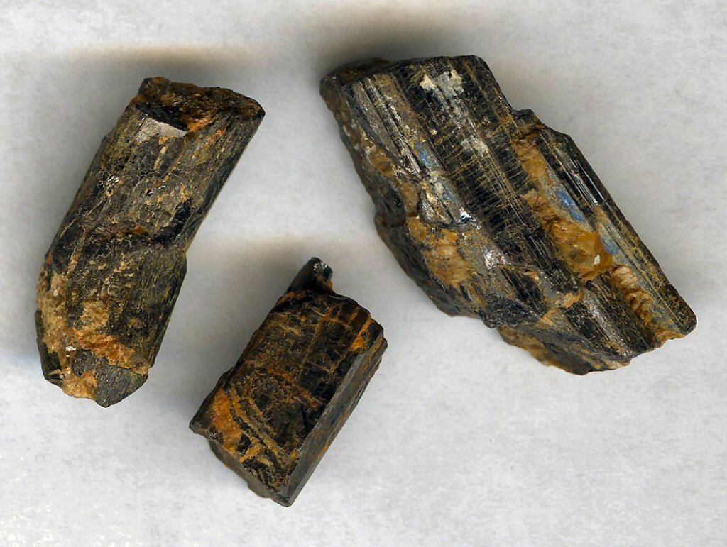

Ce n'est pas non plus de l'allanite : une mauvaise photo pour montrer ce minéral tel que décrit par Monchoux et alliés :

Moi ce qui me gène un peu c'est que dans la liste rien ne ressemble trop à ça. En revanche est ce qu'on ne pourrais pas avoir à faire avec un membre du groupe de la tourmaline ? Côté morphologie ça collerai plutôt pas mal, côté densité ça pêcherai un peu ...

   Le contexte ne se prête pas à la tourmaline ! Ce genre de gisement est assez complexe au point de vue constituants et plus particulièrement "les mineraux noirs" souvent en grains xenomorphes
   ce pourrait être chevkinite , columbite, allanite .... seule rdx (eds pas suffisant) pour determiner

les cristaux ne sont pas xénomorphes, j'en ai une trentaine de parfaitement cristallisés => monoclinique ou orthorombic (je reste prudent)
@Rives3 : si c'est de la titanite il doit bien y en avoir de cristallisées, ça mérite une petite ballade dans le secteur... un minéral de titane :)
j'ai regardé de près la structure à la bino et également vérifié la densité => entre 4.0 et 4.5
je reprends la liste complète
aeschynite Ce  / allanite Ce / chevkinite Ce / columbite Fe / fergusonite Y / ilménite / monazite Ce / betafite / pyrophanyte / rutile / samarskyte Y / thorite / titanite
j'enlève ceux où la densité ne colle pas : titanite (3.5-3.6) thorite (6.6-7.2) columbite (5.3-7.3) samarskite (5.6-5.8) monazite (4.9-5.4)
j'enlève les espèces  dont la cristallisation ne colle pas :
betafite (cubic)
fergusonite (tetragonal) rutile (tetragonal)
pyrophanite (trigonal) ilménite (trigonal)
reste donc :
aeschnyte Ce / allanite Ce / chevkinite Ce
j'ai trouvé cette photo sur mineral.data ça ressemble beaucoup (mais bon ressembler c'est pas forcement suffisant en minéralogie)

bon j'enlève allanite qui semble ne pas correspondre pour la densité et pour la forme (voir photo de rives03 d'allanite qui ne ressemble pas du tout, sur le meme site)
reste chevkinite ou aeschynite
pour l'aspect je dirais plus aeschynite mais pour la densité je dirais plus chevkinite...:desert:
j'ai fais une petite recherche supplémentaire en visionnant toutes les photos de ces espèces sur mindat mais rien de probant
au contraire j'ai surtout constaté qu'une meme espèce pouvait avoir des facies assez différents...
