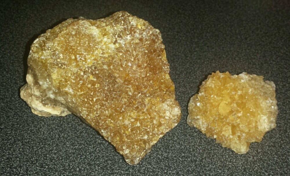

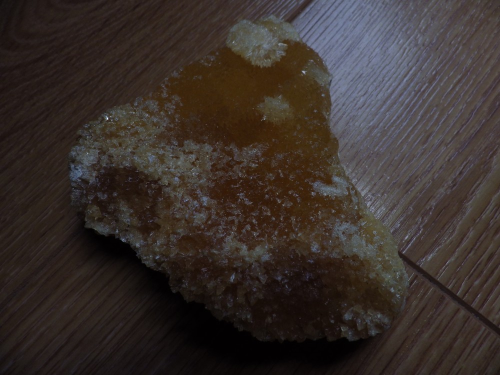

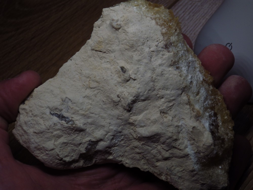

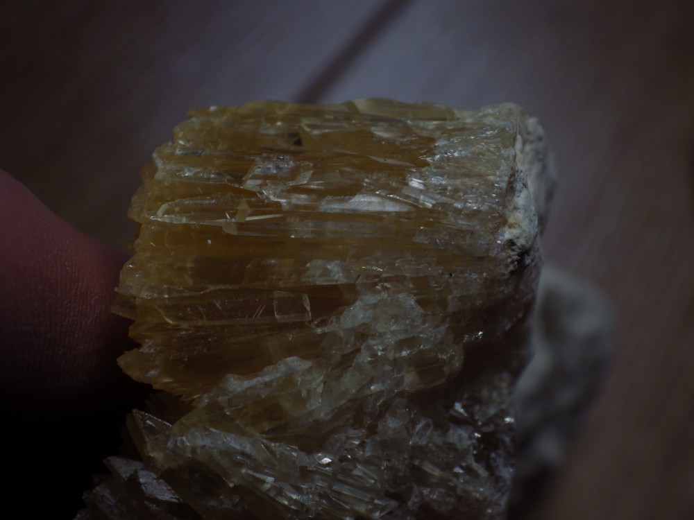

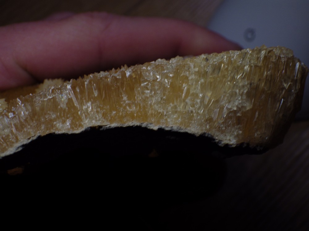

Ce minéral est jaune miel et n'a pas l'aspect d'une améthyste chauffée
Les tests sont difficiles car les petits cristaux sont trop fragiles mais je pense que ça ne raye pas le verre, ce qui pourrait éliminer la citrine ...
Elle provient surement du brésil
Désolé pour l'éclairage et la netteté des photos ...IMGP6667.JPGIMGP6671.JPGIMGP6665.JPGIMGP6672.JPGIMGP6673.JPGIMGP6675.JPGIMGP6676.JPG
Taille d'une dizaine de cm, correct
Si pas de chocs sur la pièce et quelle réagi aux UV, c'est intéressant, sinon pour la
cristallisation en elle-même, pas développée, plate, cela reste du banal, je dirais.

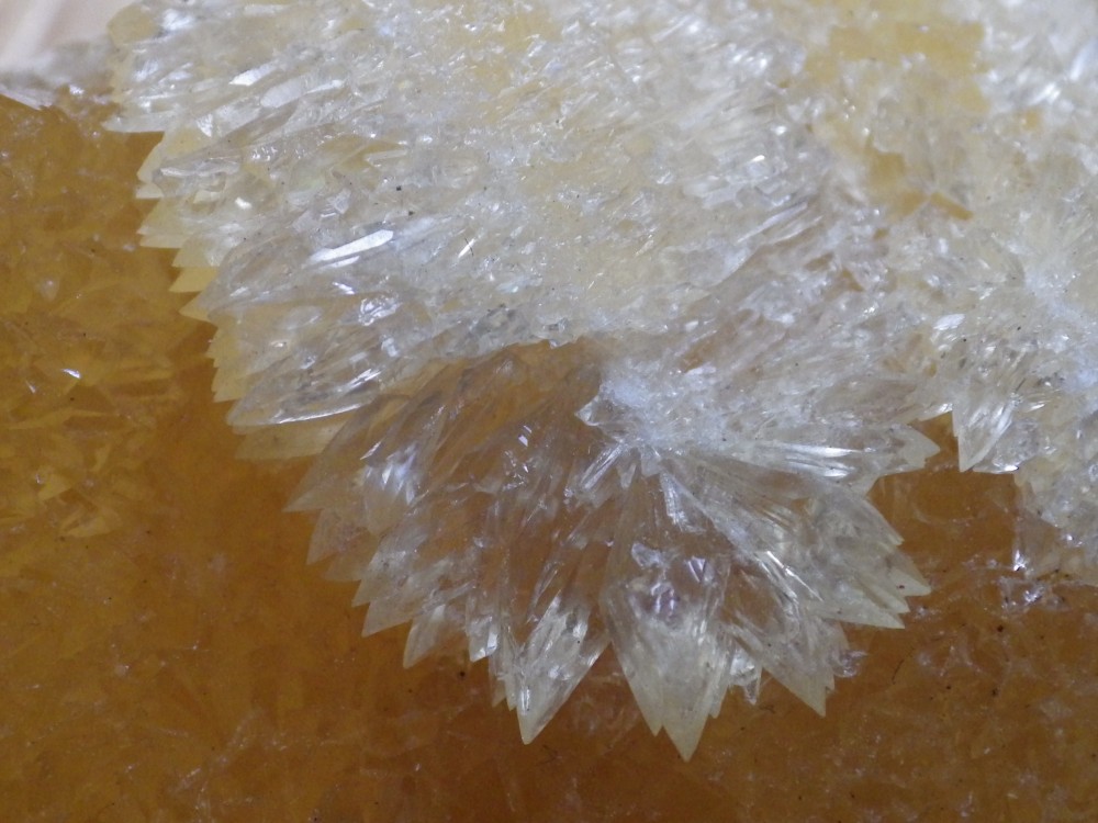

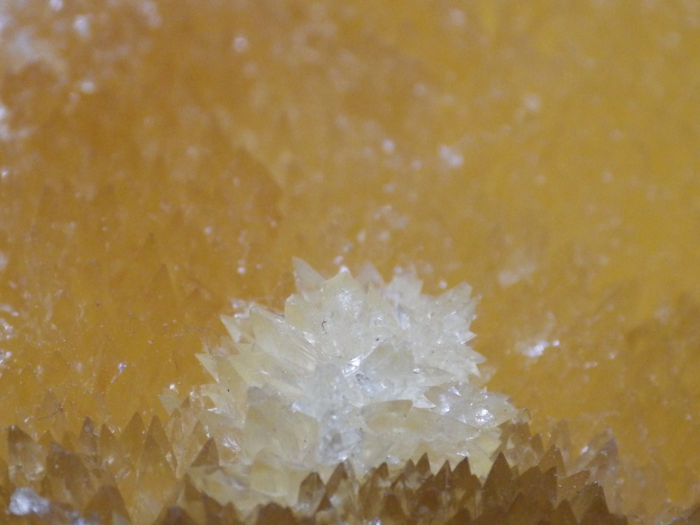

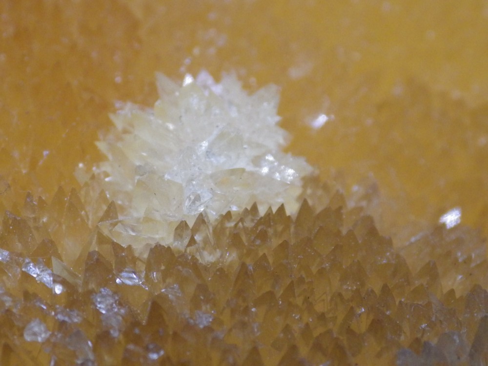

Il y a 2 heures, toto59dlm a dit :
Qu'est ce qui vous fait dire que cela peut être de l'aragonite ?
Ca s'appelle l'expérience ! Néanmoins il est vrai qu'il n'est pas toujours facile de trancher entre calcite et aragonite. Clivages différents, réaction à l'acide plus instantanée et forte avec la calcite, etc... En milieu karstique, les 2 sont souvent associés.
D'ailleurs où en est le test avec l'acide ?
Cdlt
Michel
il y a une heure, toto59dlm a dit :
Merci, un test à l'acide est il donc vraiment nécessaire ?
Malgré le flou lors de l'agrandissement, on distingue tout de même sur quelques cristaux la forme du rhomboèdre obtus de la Calcite, pas forcement nécessaire le test acide mais si tu veux essayer dans un coin.......
