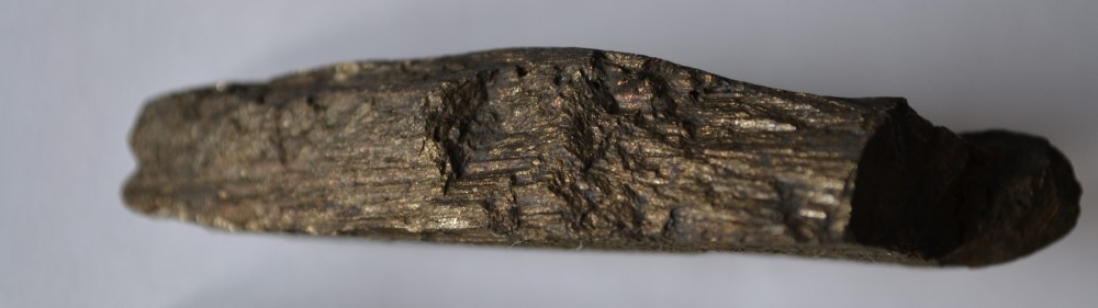

Et au fond d'un carton, j'ai retrouvé ça.... d'où ça vient ? Aucune idée, je crois qu'on me l'a donné (mais même pas certaine).
Le bête fait un triangle de 9x6x9 cm sur 1,3cm d'épaisseur pour un poids de 211g
(j'ai bien essayé de faire un calcul de densité avec de l'eau mais je n'ai rien compris...J'aurais du être plus attentive en cours de physique...).
Ne réagit pas à l'aimant mais traces d'oxydation.
Sur les parties "propres", la couleur ressemble à celle de la pyrite.
On pourrait penser à une forme de marcassite curieuse... ou de résidu de fonderie, quoique la structure ne penche pas vers cette hypothèse...
Avez vous une idée ?
Merci et bonne journée, Cath

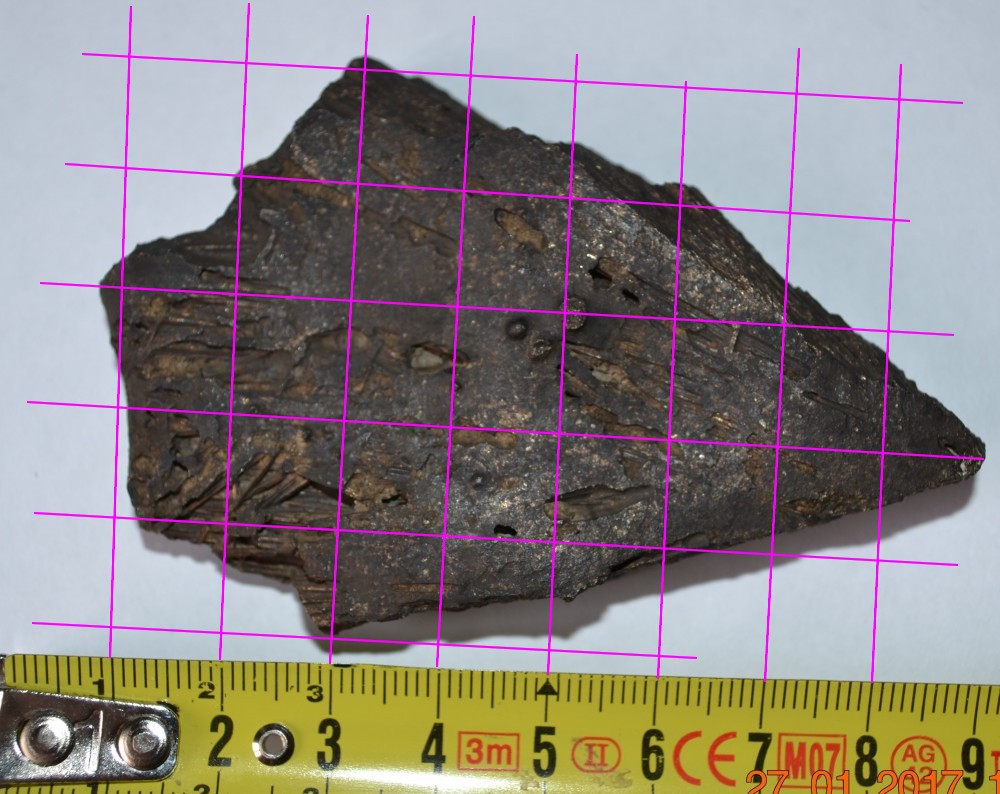

Un calcul de densité à la grosse louche.
Comme il est assez plat, ça doit être faisable.
En gros 26 centimètres carrés sur la première photo. Un épaisseur max de 1,3 cm, ça doit plutôt faire 1 cm en moyenne (il y a quelques trous) soit un volume de 26 centimètres cubes, donc une densité proche de 8.
Acier possible, mais peut-être alliage cuivreux...
Si ça ne réagit pas à l'aimant, ça pourrait être un acier inoxydable austénitique mais la couleur fait un peu bizarre : tout dépend dans quoi il a pu traîner.
D'après la couleur, plutôt un bronze ?
Il faudrait essayer de voir l'intérieur soit avec un bon coup de lime sur un côté, soit en le coupant en deux avec une scie à métaux (ça risque d'être coriace...)
