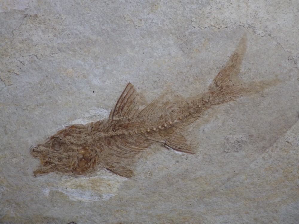

Je voudrais savoir comment enlever du colorant sur un poisson fossile car certains sont fait assez grossièrement et je voudrais le refaire moi même pour un aspect plus naturel
Est ce que de l'acétone serais une bonne solution sur une plaque calcaire comme on en trouve en Provence ?
Qu'est ce que tu appelle colorant, un vernis peux être ?
Si oui il faut essayer avec un solvant tel que l'acétone, commencer par une partie pas trop visible et voir si cela fonctionne avant de l'appliquer à plus grande échelle
Bonjour
Tout dépend du produit utilisé et de la nature de la roche (grès / calcaire ...) Il ne faudrait pas que le produit attaque le fossile, je te conseille de faire des petits essais sur des partis pas trop visibles avec plusieurs produits que les membres du forum t'auront conseillé
Cordialement
Si c'est "marron" cela à de grande chance que cela soit du vernis, souvent mis pour faire ressortir le spécimen et le protéger ?, le problème avec le temps c'est que cela tendance à changer de couleur et devenir plus foncé
En principe non, mais il faut tester
Cela ressemble plus à de la peinture pour souligner le contour qu'à un simple vernis
Ils ont forcé sur la dose en tout cas, essaye déjà de le nettoyer avec de l'eau et un petit pinceau à poil dure, sur des parties où il n'y a pas trop de petits
D'accord, j'essaierai demain, j'ai testé une goutte d'acétone sur une partie et cela ne bouge pas,
Ce qui me gène le plus est la deuxième nageoire dorsale, qui ne devrait pas exister ou du moins pas de cette façon
C'est sûr que ça fait un peu artificiel, surtout la petite dorsale. L'acétone ne va pas réagir de suite si ton vernis est vieux et bien sec. C'est le même principe sur une voiture. Si tu laisses tomber de l'acétone dessus, rien ne se passe. Par contre si tu frottes longtemps, tu bouffes la peinture
Ici, il faut badigeonner doucement et longtemps avec un pinceau doux. Le pinceau dur risque d'enlever les arêtes
Surtout pas de trempage dans le solvant car la plaque va s'imbiber et partir en vrac
Fais un essai sur le ventre juste avant la caudale, car là, c'est mal fait

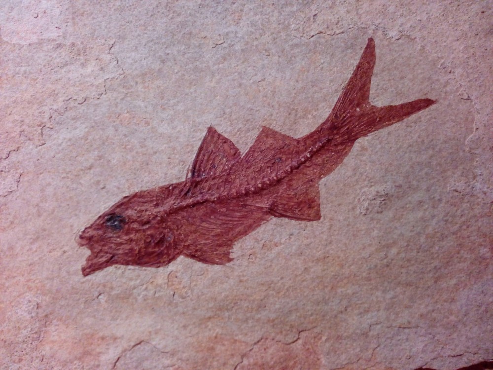

Voila le poisson teinté, j'ai décidé de ne pas lui donner une couleur trop importante et le résultat me convient, on voit encore une trace de peinture sur la queue, je l'ai laissé volontairement car il manque une petite partie de la queue
