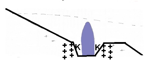

Si le verre est sur la table, on a ça:
Une variante du premier schéma.

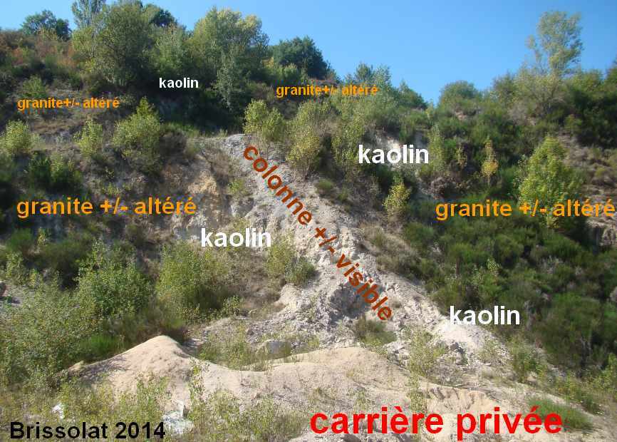

pour Brissolat manchon de kaolin blanc pur ( +/- 2 m ) entourant la colonne de grés induré et oxydé Bien réel, c'est moi qui est photographié, gratté et  levé.                     Voir la page sur mon site.

Pourquoi dessines tu les grès siliceux dans les granites et pas au dessus des granites? L'image au nuage est schematique. A Brissolat le grés entouré de kaolin blanc pur  été visible  à l'interieur des granites (j'ai vu une dizaine de metres avant le remblaiement) dans les Roches q D, Brouas et la Combe G le grés pointe dans alluvions éocene, je pense que le granite est à quleques metres dessous.

Creuser le kaolin  NON. C'est la colonne en se formant qui à kaolinisée le granite ( +/- 2 mètres d'épaisseur) autour d'elle. Voir mes schémas, c'est ce que j'ai observé sur le terrain.
Probablement pas. Le kaolin est une minéral argileux formé par altération des feldspaths puis éventuellement transporté. Dans les bassins de Douevas et Larnage, même si le transport a été faible, il a bien existé (quartz fluviatile, galets de granulite...). Vers Douevas les lentilles de galets ne sont pas rares.

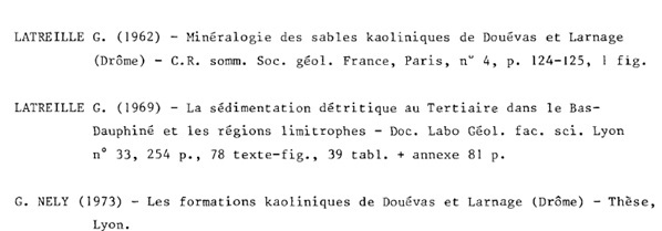

Avant d'aller plus loin et d'émettre des hypothèses sans véritables arguments, essayez de dénicher ces documents:
Malheureusement aucun n'est accessible directement sur le Web. Faudra probablement aller faire un tour à Lyon.
A moins qu'il y ait des copies chez Revol, du premier et troisième...

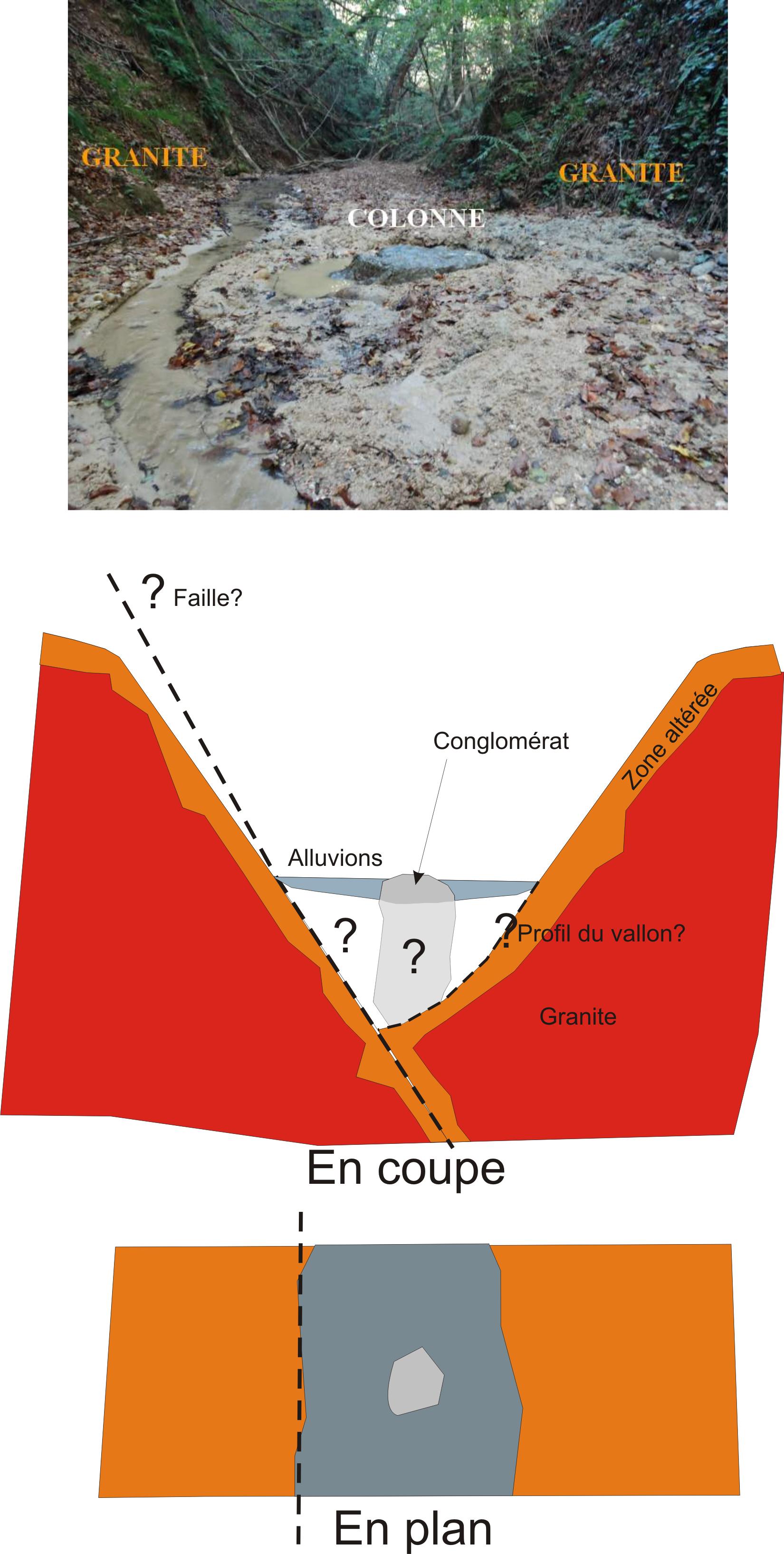

Bonjour, je ne sais pas pourquoi tu dessines des structures circulaires, je ne sais pas comment tu fais avec les éléments que tu as pour dessiner en profondeur.
Un exemple pris sur ton site.
Sur cette photo, en dehors du conglomérat, rien n'est circulaire. Le fond du vallon dont on ne connait pas le profil en profondeur est occupé par des alluvions composés de sable et de galets de quartz et d'un conglomérat dont on ne connait pas la géométrie en profondeur. Sur la coupe il existe de nombreux points d'interrogation. En plan, pas de structures circulaires autour du conglomérat. Remarque, tes photos montrent clairement un conglomérat avec des galets de quartz roulés, ce qui suppose un transport.
Bien relire les hypothèse de Next et JJnom, ils ont donné la réponse à tes interrogations.
Sur ton site tu interprétes ces structures volcans de boue, je t'invite à te documenter sur les volcans de boue, leurs origines et leurs localisations (tu as des exemples en italie, en roumanie).
Invité jean francois06

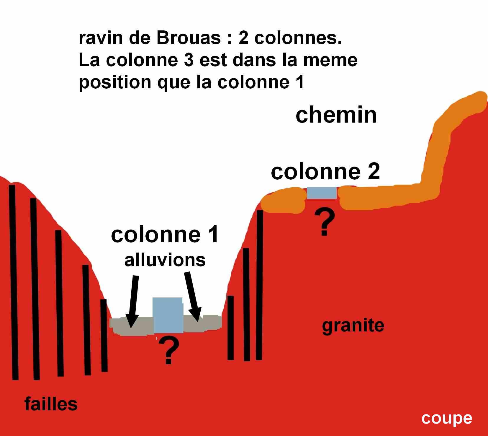

En coupe tu as dessiné de nombreuses failles, tu les as observées?

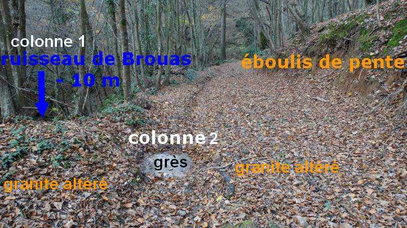

Sur la photo carrière privé, il ne s'agit plus d'une colonne, mais d'un mur. Est ce du grès ou des conglomérats avec des galet de quartz roulés comme on a pu le voir sur la  photo du vallon?
Il serait bien que tu expliques ce que tu y vois. Des fluides hydrothermaux remontant par des failles qui transforment un granite en grès et/ou en conglomérats avec des galets de quartz roulés?
Encore pas mal de questions et de doutes...
Déjà, éviter de parler de colonnes quand on n'a pas dégagé une hauteur équivalente au diamètre.
Le bloc de grès du chemin est-il en place? Aurait pu être utilisé comme empierrement du chemin, non?...Sans sable kaolinique autour, je doute qu'il soit à sa place d'origine.
Pour la dernière photo, j'irai + loin que JF. Pourrait être une bande de roche cristalline très très dégradée mais avec encore un minimum de cohésion. La définition de la photo ne permet pas de se faire une idée.
observées. oui, les parois de ce ravin sont très fracturées, l'analyse structurale y est difficile ( pour moi !).

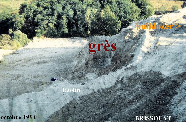

voir la photo 1994 avec la colonne/pain de sucre en grès et voir les photos des grès sur la page 1 de ce sujet.
