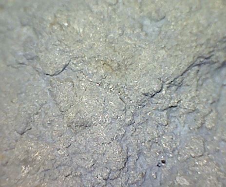

j'aimerais connaitre la composition de cet échantillon de sédiment très dur trouvé à une profondeur de 24 m dans ou sous la couche de sable.
la densité est environ 4,5
sur la photo "sédiment4" ce coté était recouvert d'une couche noir charbon très friable (sa dimension est de 7 cm sur 1 à 2 cm d'épaisseur)
agrandissement sur la photo "sédiment1"
la couche explorée avec ce type de sédiment est de plus d'un mètre et c'est très dur à broyer (Pas-de-Calais région d'Estaires)

J'ai mesuré la densité par rapport au déplacement d'eau en plongeant le "cailloux" dans un verre d'eau et fait le rapport des masses, çà faisait 4,66 mais c'est approximatif et du côté gris de la pièce, il y a un peu de grains "sable?" qui se décolle ce "cailloux" est peut-être le dessus de la couche du dur rencontré, donc à la limite du sable vert.
Quelle réaction chimique peut engendrer cette "pyrite" si çà en est?
cordialement
Phylzou
Densité à 4,66. Compte tenu que l'échantillon n'est certainement pas pur, la pyrite est le candidat le plus probable.
Les nodules pyriteux ne sont pas rares dans les sables verts (sables de Leforest). Par altération (oxygénation), en carrière, ils se transforment en nodules de limonite de couleur rouille.
Dans la formation (argile de Louvil) sous les sables verts, elle est encore plus fréquente car protégée par l'encaissant argileux imperméable.
Il n'y a  pas une réaction mais une chaine de réactions qui préside à la formation de la pyrite.

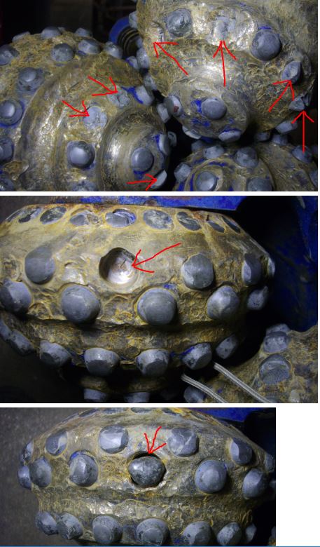

Pour le tricône à picots, IADC6, avec la pyrite, il en pert ses picôts et prend plein de jeu dans ses roulements, donc pas rentable du tout.
Il arrive à percer mais c'est beaucoup trop lentement, dans les grès de Reubreuve, il faisait 15 ou 20 mètre à l'heure, mais dans la pyrite c'est moins d'un ½ mètre à l'heure et comme çà déglingue le tricône:tease::help:
Faudrait déjà avoir un tricône IADC837 ou 847 si çà existe qui serait peut-être plus solide et mieux adapté, mais est-ce rentable?
Le tricône à dents genre 225 est fait pour des terrains tendres, je pense qu'il n'arriverai pas à creuser (s'il y arrive) longtemps avant d'être foutu, déjà que le mien perd ou casse ses picots
Je pense que vous êtes en train de pousser un matelas de nodules de pyrite dans l'argile. Le tout petit avancement constaté est lié au fait que ces nodules ne sont pas maintenus suffisamment pour que l'outil les use. De ce fait ils roulent sur le fond et l'outil saute ce qui provoque les casses de picots.

Poursuivre à l'outil à picots me semble être la plus mauvaise solution et il vaut mieux, pour le porte-monnaie, flinguer un outil à dents qu'un outil à picots (bon, là, c'est déjà fait)
L'outil à lame bute comme sur une enclume, çà a l'air d'être très rigide.
C'est aussi très abrasif car le trilame remonté a perdu tout son attaquant, il talonne donc sans trouer plus.
Les seuls quelques millimètres descendus avec le trilame sont sans doute sa propre usure, mais dès qu'il talonne çà n'enfonce plus du tout.
Les nodules photographiés viennent sans doute du dessus de cette couche de "pyrite"
Si c'était quelques nodules dans l'argile, le tricône les aurai sans doute poussés sur les cotés (à 50 tr/mn et appuyé avec 5 tonnes)

En plus les picots brisés laissent à penser que des chocs se produisent au niveau de l'outil. Ca ne cadre pas bien avec un niveau dur continu.
Il ne manquerait pas une clé dans la caisse à outils, des fois?
Ce qui est sur les photos, c'est ce qui était resté collé au tricône lors de la remontée, mais çà ne veut pas dire que le reste est similaire.
