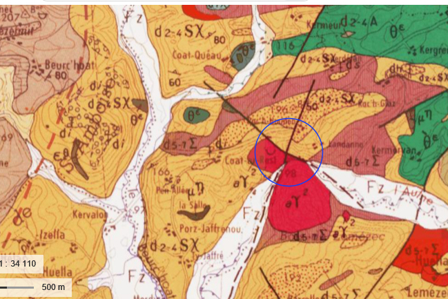

Et (j'aurais dû commencer par là !) la carte géologique de géoportail.gouv.fr : la sablière est dans le cercle bleu (je suis incapable de la lire !)

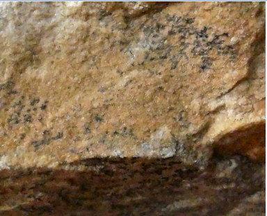

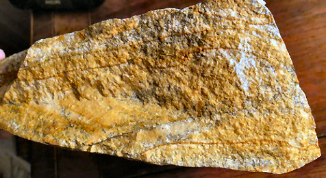

Arriverai-tu à faire une photo rapprochée de la zone droite (vers le bas) de ta dernière photo s'il-te-plait?
La partie qui semble peu oxydée, assez claire.
En gros la zone jaune/orange ce sont des schistes et grès et la zone rouge ce sont des granites.

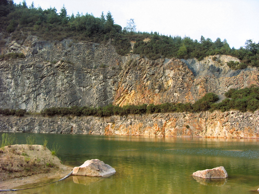

La carrière n'est pas une sablière (enfin vu les rapports d’activité et la carte géol ne mentionnant aucune arénisation importante). C'est une carrière de granulats (sables et graviers mais résultant du concassage du granite, plus précisément d'une aplite granitique). Y'aurait aussi un filon de kersantite dans la carrière.
Donc si l'échantillon a été trouvé vraiment dans la carrière (et pas aux abords dans un tas de tout venant) alors c'est surement un granite.
Oui, caenozoic, c'est à  environ 6 Km à vol d'oiseau de Berrien.
Le géologue du 35 : il s'agit bien de concassage. Voici une photo du site : sauf erreur (ça fait un bout de temps !) le caillou provient de l'à-pic (partie droite). Je t'envoie les photos rapprochées demain.

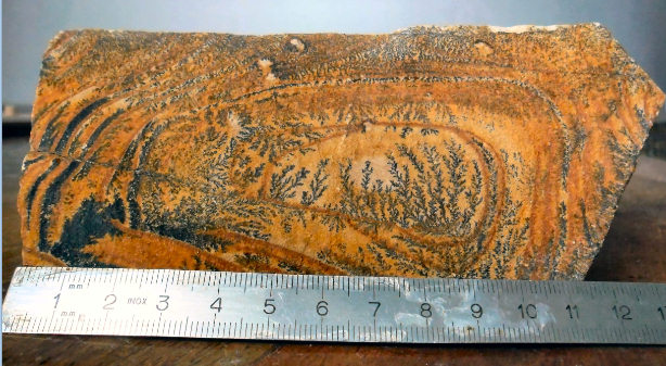

Eh bien il fallait vraiment oser, c'est un très bel échantillon même si ce n'est pas une rareté, ces dendrites sont superbes; félicitations pour ta trouvaille et encouragements pour la suite de tes prospections.

Merci beaucoup, Guy et Aldebaran66 : c'est un encouragement à découvrir autour de soi toute une réalité inconnue et à apprendre, grâce à ce forum.

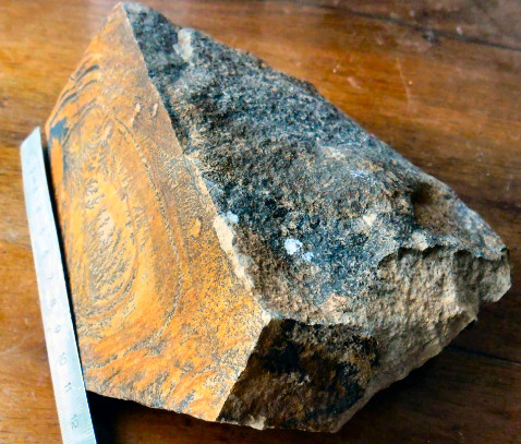

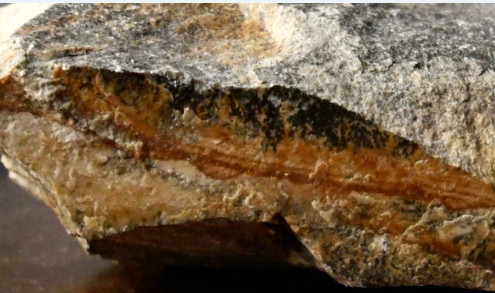

Donc, Géologue du 35, voici deux gros plans : zone droite, face arrière. Et la face gauche. Cela convient-il ?
Le rendu des couleurs de la 3ème n'est pas fameux (éclairage artificiel) : l'aplite est plus orangée.
Par ailleurs, j'ai essayé de déterminer la densité, et je trouve 2,76.

Vraiment ? Tu fais allusion aux petites taches blanchâtres ? Sinon la surface sur la 1ere photo est totalement plane et mate (un effet "velouté"). Je peux essayer de faire des gros plans si tu penses que ce serait utile.
