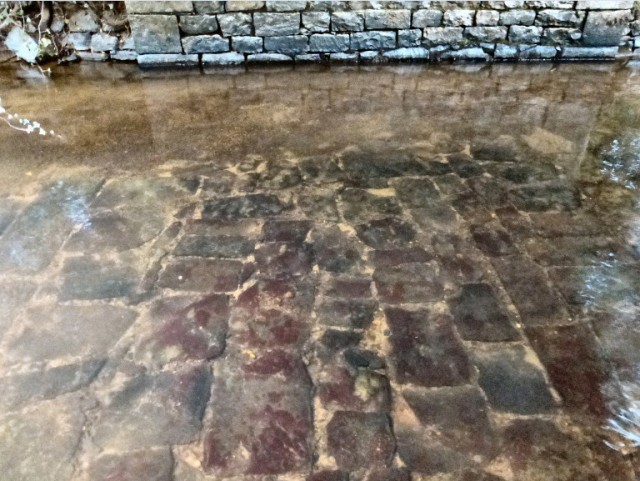

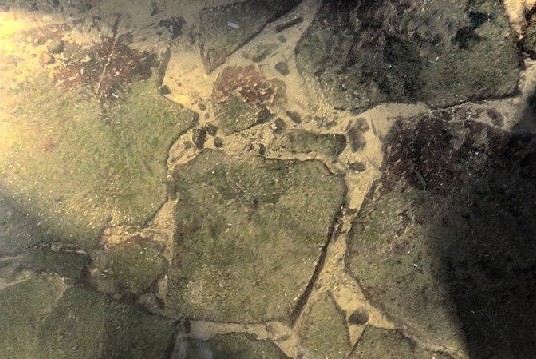

J'ai quand même l'impression que, en cumulant l'analyse de bloc de pierre et la notion de dallage immergé, on a défriché quelque chose et on essuie des plâtres. En fait nous avons eu beaucoup, beaucoup de chance que l'une des faces du caillou n'ait pas été trop érodée par le courant (car la couche "utile" ne fait que quelques mm d'épaisseur) et notre problème pour la suite sera justement de choisir une pierre qui n'y aura pas été trop exposée (attention au sens du courant), ET qui n'est pas issue du "cœur" d'une dalle (du fait de la fracturation naturelle du grès).
C'est très simple : tout conseil nous serait utile ! En fait, et c'est un appel très général : si un œil exercé des environs pouvait se déplacer et nous donner son avis sur cet étrange agencement de pierre (les deux moitiés du dallage sont d'un "appareil" très différent)... je sais, c'est vague ! Etant entendu que ce n'est possible qu'à l'étiage (juillet-août).La police des eaux nous a donné son accord l'année dernière pour désenvaser ce dallage, donc pas de problème pour y patauger.
Voici pour comparer : les deux moitiés en question :
Radier_26.jpg.6fb1b8e6ceb6a3a3f5fa467bdee58089.jpgP1010073_b_xs.JPG.9e256a74c2e1be6919357a5e62e442c8.JPG
Et puis il nous faudrait aussi des conseils pour faire des photos : l'eau courante provoque des reflets gênants (les filtres polaroïds ne s'adaptent pas sur les appareils numériques). Et quelqu'un aurait il une adresse vraiment sérieuse pour se procurer du film inactinique garanti (pour la lampe frontale, que j'ai perdue par cette nuit sans lune) : le labo nous en avait envoyé (ils sont tatillons sur la qualité), mais ça m'embête de leur en redemander.
Et puis si vous pouvez parler autour de vous du crowdfunding :debousole:...
