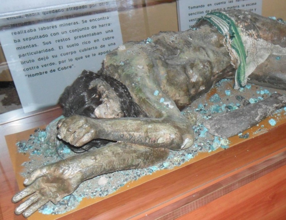

une "momie" chilienne (un mineur inca "fossilisé" par des oxydes de cuivre dans une ancienne galerie sur des travaux  autour de inca de oro
Avez-vous des informations complémentaires à ce sujet, des articles peut être?

C'est incroyable tous les corps qu'on retrouve dans d'anciennes mines autour du monde . Les momies dans le sel sont très bien conservées également comme celles des tourbières .
Incroyable. Mais si vous pouviez trouver des articles plus spécialement consacrés à la méthode de datation employée (si possible en Français ou Anglais)...

a ma connaissance ce sont , à chaque fois, des recherches sur la croissance des cristaux appliquées à l'archéologie et non pas des techniques existantes appliquées ! c'est plus de la recherche minéralogique de labo appliquée à des sujets particuliers .
 ils sont rarement publiés en tant que tel (comme sur le mineur chilien) mais sur des resultats de labo (je ne crois pas d'ailleurs que ces travaux ont été publiés)

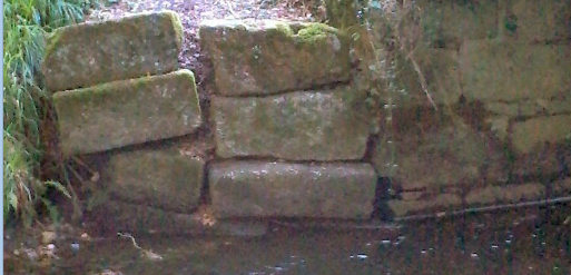

Tout d'abord, je ne résiste pas au plaisir de vous présenter le radier d'un de nos ponts (piégé à l'étiage) :
Pont-Lemezec_05-xs.jpgRadier Breton au Soleil Couchant
Citation
Quelle est l'origine des matériaux? sont ils homogènes?
Pour l'origine du granite, un spécialiste a effectivement été sollicité, et cela fait 6 mois qu'on attend qu'il veuille bien se déplacer. Ceci dit, les périodes d'activité des carrières sont très mal connues (c'est un cercle vicieux).

Pour les laboratoires qui ont travaillé sur l'"homme de cuivre" : y a-t-il moyen de trouver leur adresse ?

(pour l'homme de cuivre, laboratoire de codelco de santiago )
Merci Zunyite pour le nom du laboratoire.
