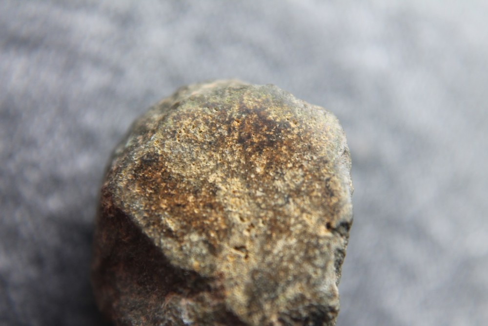

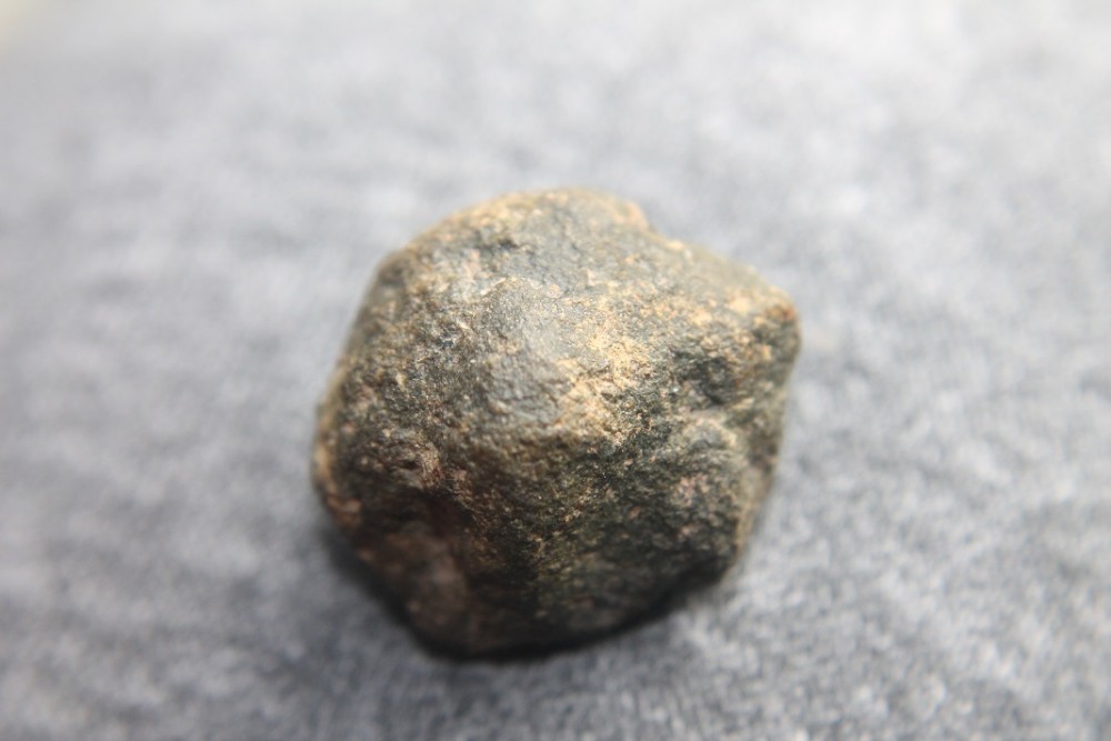

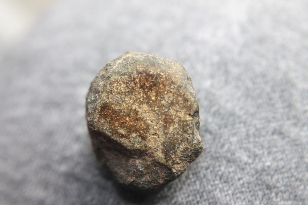

uranus Posté(e) 23 décembre 2016 Signaler Posté(e) 23 décembre 2016 bonjour a tous pierre trouver en detection si vous avez une idee merci davance Citer
Michel de Champigny Posté(e) 23 décembre 2016 Signaler Posté(e) 23 décembre 2016 Je me pose une question: est-ce que les minerais de fer naturels répondent au détecteur de métaux ? Et plus généralement, les minerais métalliques ? Je suis sûr qu'on va me répondre: ça dépend ! (ça dépasse !) Oui, mais de quoi ? Merci par avance pour la réponse Michel Citer
3frangin Posté(e) 23 décembre 2016 Signaler Posté(e) 23 décembre 2016 Bonjour, il y a trois minerais de fer principaux deux ne réagissent pas au détecteur la goethite et l'hématite et un réagit l'a magnétite en fait très peux de minéraux métalliques font sonner le détecteur il y a l'or, l'argent, le cuivre, la galène, la magnétite pour ceux que l'on peut rencontrer par chez nous à plus ............... Citer
Michel de Champigny Posté(e) 23 décembre 2016 Signaler Posté(e) 23 décembre 2016 il y a 41 minutes, 3frangin a dit : Bonjour, il y a trois minerais de fer principaux deux ne réagissent pas au détecteur la goethite et l'hématite et un réagit l'a magnétite en fait très peux de minéraux métalliques font sonner le détecteur il y a l'or, l'argent, le cuivre, la galène, la magnétite pour ceux que l'on peut rencontrer par chez nous à plus ............... Merci pour cette réponse très claire. Par conséquent le caillou à l'origine du poste est très certainement un vulgaire bout de ferraille ou un scorie métallurgique (encore un !) Citer
ice tea Posté(e) 23 décembre 2016 Signaler Posté(e) 23 décembre 2016 Bonjour, eh oui, un de plus ice tea Citer
uranus Posté(e) 23 décembre 2016 Auteur Signaler Posté(e) 23 décembre 2016 merci pour les reponse o moi ont depolue la nature Citer
3frangin Posté(e) 23 décembre 2016 Signaler Posté(e) 23 décembre 2016 il y a une heure, Michel de Champigny a dit : Merci pour cette réponse très claire. Par conséquent le caillou à l'origine du poste est très certainement un vulgaire bout de ferraille ou un scorie métallurgique (encore un !) ou une roche contenant de la magnétite j'ai eu le cas d'un bloc de schiste vert typique de chez moi qui sonnait alors que les autres ne sonnent pas j'ai donc réduit le bloc en miette et j'ai trouvé de tout petits grains de magnétite (environ 2 mm) mais en quantité suffisante pour faire sonner !! à plus ................... Citer
mr42 Posté(e) 23 décembre 2016 Signaler Posté(e) 23 décembre 2016 Juste un petit rappel sur le fonctionnement d'un détecteur de métaux. Cet appareil émet un champ magnétique. Lorsque ce champ magnétique rencontre un objet conducteur, il produit dans ce conducteur un courant électrique (courant induit) et ce courant induit produit à son tour un champ magnétique en retour. C'est ce champ magnétique en retour qui permet au détecteur de savoir qu'il y a un objet conducteur à proximité. En théorie on pourrait détecter tout milieu conducteur de l'électricité, par exemple de l'eau salée mais l'appareil est réglé pour ne détecter que les très bons conducteurs, c'est à dire les métaux. Le fer métallique est détecté mais un minéral non conducteur contenant du fer (hématite, sidérite, tourmaline...) ne le sera pas. Il en est de même pour tous les métaux: l'aluminium à l'état métallique peut être détecté mais pas le corindon, etc... Les objets magnétiques constituent cependant une exception : un minéral magnétique comme la magnétite n'est pas conducteur mais possède son propre champ magnétique qui peut être pris par le détecteur pour un champ en retour et considéré par erreur comme un métal. Citer
uranus Posté(e) 23 décembre 2016 Auteur Signaler Posté(e) 23 décembre 2016 moi je lai ramase car il ont la meme son que les chondrite on c jamais Citer

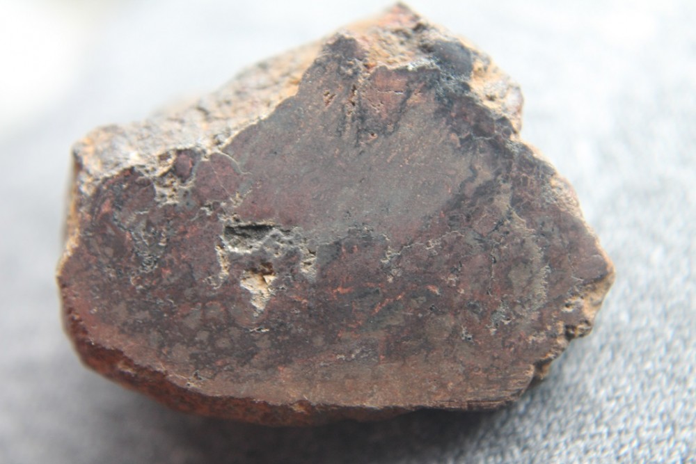

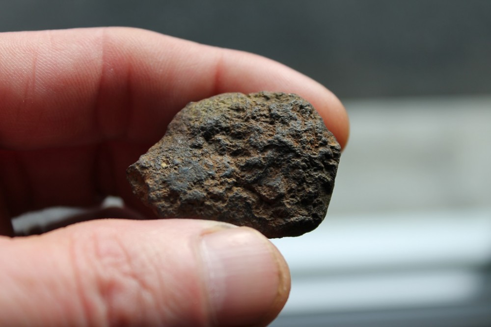

cactus Posté(e) 28 avril 2024 Signaler Posté(e) 28 avril 2024 je ne suis pas très connaisseur en météorites ferreuses, mais il me semble que ça ressemble, non? il faudrait peut-être la montrer à un spécialiste pour écarter cette possibilité? Citer
Manu34 Posté(e) 28 avril 2024 Signaler Posté(e) 28 avril 2024 La section d'une météorite ferreuse à justement un aspect métallique ( à mon avis), et les chondrites, comme leur nom le précise, ont des chondres que l'on ne voit pas ici. De plus, le petit vide qui a été mis à jour lors du sciage de cet échantillon me semble incompatible avec une météorite... Citer
