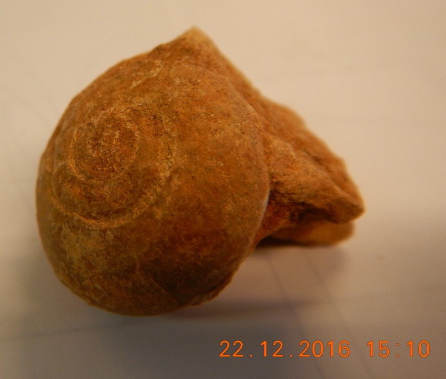

A mon avis contemporain et terrestre,  au pire préhistorique mais bien fossilisé
taille 3cm
Là non plus ça presse pas

Exact jjnom j'ai repris mon enquête sur ce coin rudistospéléo machin
En ce qui concerne l'âge du gastéropode (car je n'en ai trouvé qu'un seul dans cet état, je suis toujours très septique car les autres coquilles que j'ai trouvées  ( elles bien contemporaines)  étaient très fortement "incrustées et remplies de ..fer ou de bauxite (encore un point à éclaircir).
Maintenant bien malin pour définir le terrestre du marin (ci joint photos de gastéros contemporains : entre Natices et Cepaea ou oxychilus moi j'sais pas et finalement c'est quand même ça qui est important pour mon p'tit exposé.

A voir la couleur du gastéro et celle des restes de gangue collés dessus, il y a des chances que la bestiole soit du Miocène et que ce soit un Hélix.
Quelques noms de fossiles du Vindobonien local (notice carte géol Tavernes):
Mastodon angustidens, Bithynia tentaculata, Helix carinulata var. subcarinulata, H. larteti, H. sylvana, H. vietula, Planorbis larteti, P. sp. aff. incrassatus.
Bythinie, Hélix, Planorbe: que de l'eau douce.
Ce sont des terrestres actuels.

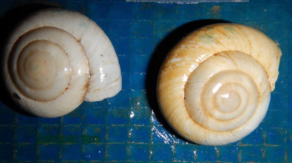

Quelle est la taille des 2 premiers ? Une vue de l'ombilic serait bien si possible.
 A vue de nez sans dimension c'est très probablement des Zonites algirus pour les deux premiers le 2è est un escargot de la famille des Hygromiidae mais cette famille là est plus coton, pt'être bien un Xeropicta derbentina ou bien une hélicelle assez proche

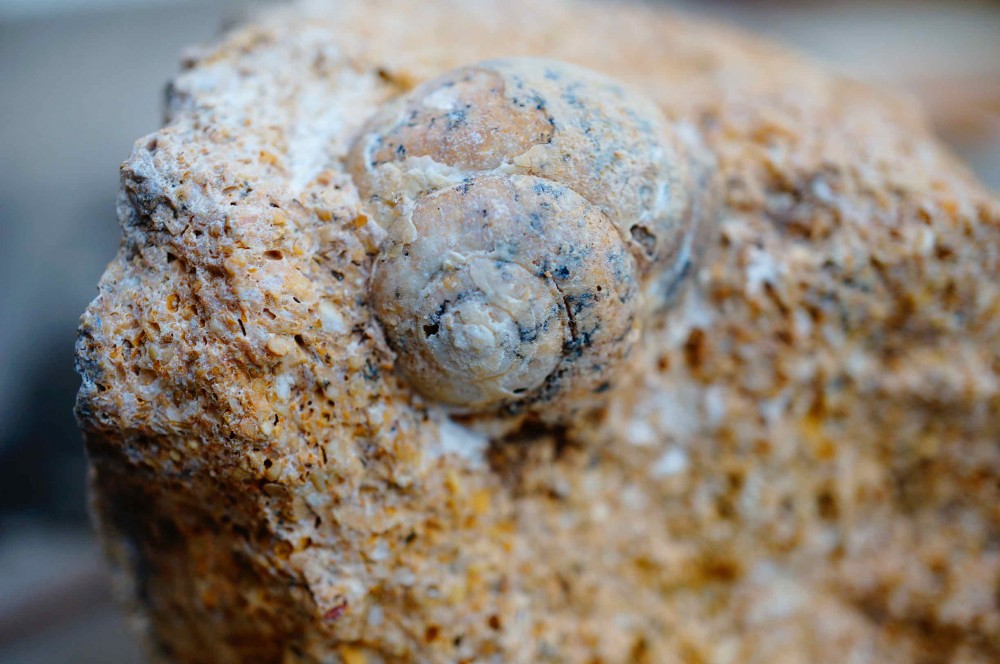

suite à l'observation de Cayron, je n'ai pas de solution mais souhaite vous proposer une autre observation
je confirme grande richesse sur la montagne Ste Victoire à Aix en Provence. On trouve souvent des "escargots" identiques. Le dernier trouvé est exemplaire et intéressant car encore dans sa gangue et surtout on distingue encore le stries de croissance de la coquille. taille environ 3 cm.
Merci si quelqu'un peut me préciser le nom type Hélix....?? ou autre. Origine tertiare ?

A l'attention de Caenozoic: concernant la photo de Cayron: la région au S de Gréoux présente un miocène continental et lacustre rouge:formation de Vinon sur Verdon. Mais, encore une fois, sans localisation précise, on peut se faire piéger facilement.
