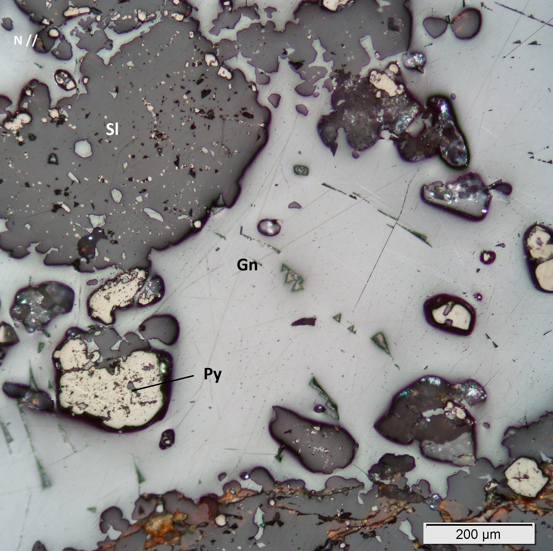

Ce minerai là ne posait pas de problème, c'est un très classique minerai BGP, comme écrit, c'est le minerai antimonié, à bournonite notamment, qui posait problème. Le problème du charbon de terre est surtout tout autre, il est souvent à toujours très riche en divers minéraux, notamment pyriteux, et donc cela introduit d'énorme quantité de souffre dans le processus métallurgique, un cauchemar.

Bonjour
dans ce cas précis l'association riche en sphalerite /galène posait le problème suivant ! Inséparable !
Le souffe n'en est pas un ! Une grande partie disparaissait dans les premières phases métallurgiques.
Pas du tout.
La sphalérite et galène se séparent très bien par les méthodes traditionnelles de lavage des minerais, la sphalérite à une densité de 3.9 - 4.2 et la galène  7,4 - 7,6, soit environ le double. Pour mémoire, le quartz que l'on doit aussi séparer et rejeter lors du lavage à une densité d'environ ‎2,65.
Tous ces minéraux étant des sulfures, les opérations métallurgiques ont pour but de leur retirer le souffre et de permettre au métal "d'apparaître". En ajouter avec le combustible est une des pires choses qui puissent arriver, d'où l'utilisation du charbon de bois, qui lui ne contient pas de souffre.

il y a 38 minutes, Théophraste a dit :
Pas du tout.
Cordialement.
Bonsoir
la dynamique du lavage de cette associations  était impossible, trop intime et zinc dominant (comme preuve il  fut abandonné sur un air de cassage). Si la proportion de sulfure de zinc avait été moindre (de 30 à 4O %) cet échantillon aurait pu passer dans la chaîne  mineralurgique sans problème.
Le soufre : effectivement est "brûler" dans les dernières phases des traitements  "préparatoire". Ce qui en fin de chaîne ,par exemple pour la galène, doit aboutir à un oxyde de Pb > Pb (métal). J'ai produit du plomb métal (70 gr environ) en séparant la galène du sulfure de zinc. Toutefois le Zn perdurait dans le métal. Ce métal a été produit dans un "fourneau maison"  ouvert donc la pression était tres minime. Le métal produit n'a pas ,en raison des impurté (cuivre, traces de Sb et surtout Zn) le comportement "mécanique" du plomb  que vous pouvez trouver dans le commerce. Et son oxydation à l'air a été bien plus rapide.
Bonne soirée
Pas du tout.
La sphalérite a été abandonnée car on ne savait pas à l'époque produire du zinc à partir de ce sulfure, et même pas du tout, on inventa la technique permettant de produire du zinc industriellement à partir de carbonate de zinc ou de silicate de zinc vers la fin des années 1810 (invention belge), et il ne fut utilisé que lentement, la production industrielle de zinc démarra vraiment dans les années 1830/1840, et pour ce qui de produire du zinc à partir de sulfure (sphalérite), c'est plus tard, de mémoire vers 1860/70.
Dans toutes les mines du monde, on abandonnait donc la sphalérite sur les haldes à cette époque.
Si on "grille" les minerais pour les désulfuriser, le fait d'utiliser pour les fontes du charbon de terre toujours plus ou moins pyriteux (ou marcasiteux) réintroduit ensuite du souffre, c'est là le problème. Il fut résolu par l'invention du coke (pour faire simple).
Le problème du plomb obtenu à partir de minerai antimonieux vient du fait qu'il contient de l'antimoine, cela donne du "plomb aigre".
Cordialement.
