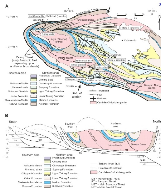

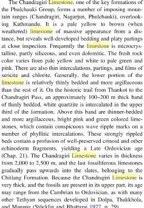

Description du calcaire de Chandragiri:
Oui roche sédimentaire carbonatée probable avec des éléments monocristallins mais creux d'échinodermes (lesquels ? Crinoides ?). Le contexte évidemment est propice à un métamorphisme léger, mais compte tenu que ces éléments fossiles paraissent intacts, pas évident que la deformation soit importante. Regarde si tu vois des microfossiles. Une lame mince serait utile et apporterait beaucoup d'infos. C'est la règle pour étudier les roches carbonatées.

Salut à tous. Me voici de retour.  Vos déductions sont conformes à ce que je pensais au départ, hormis la nature (tiges d'encrines et non pas rostres de bélemnites) et l'âge des éléments fossiles qui remonteraient donc à l'Ordovicien. Je vous ferait part des différents tests que je pourrai pratiquer plus tard. En tous cas, je trouve vos apports passionnants pour le néophyte que je suis.
