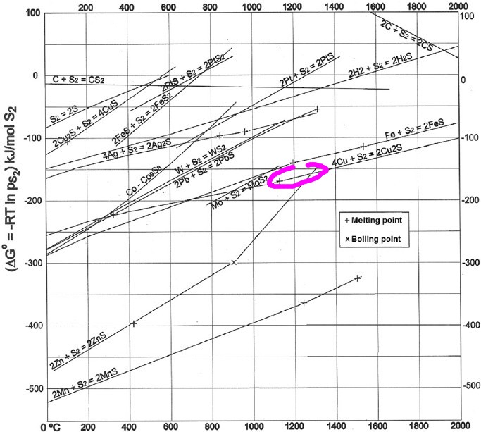

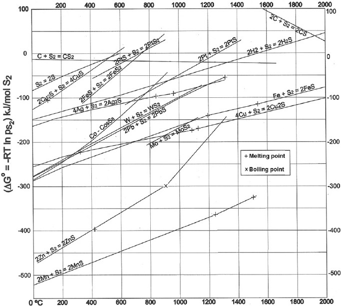

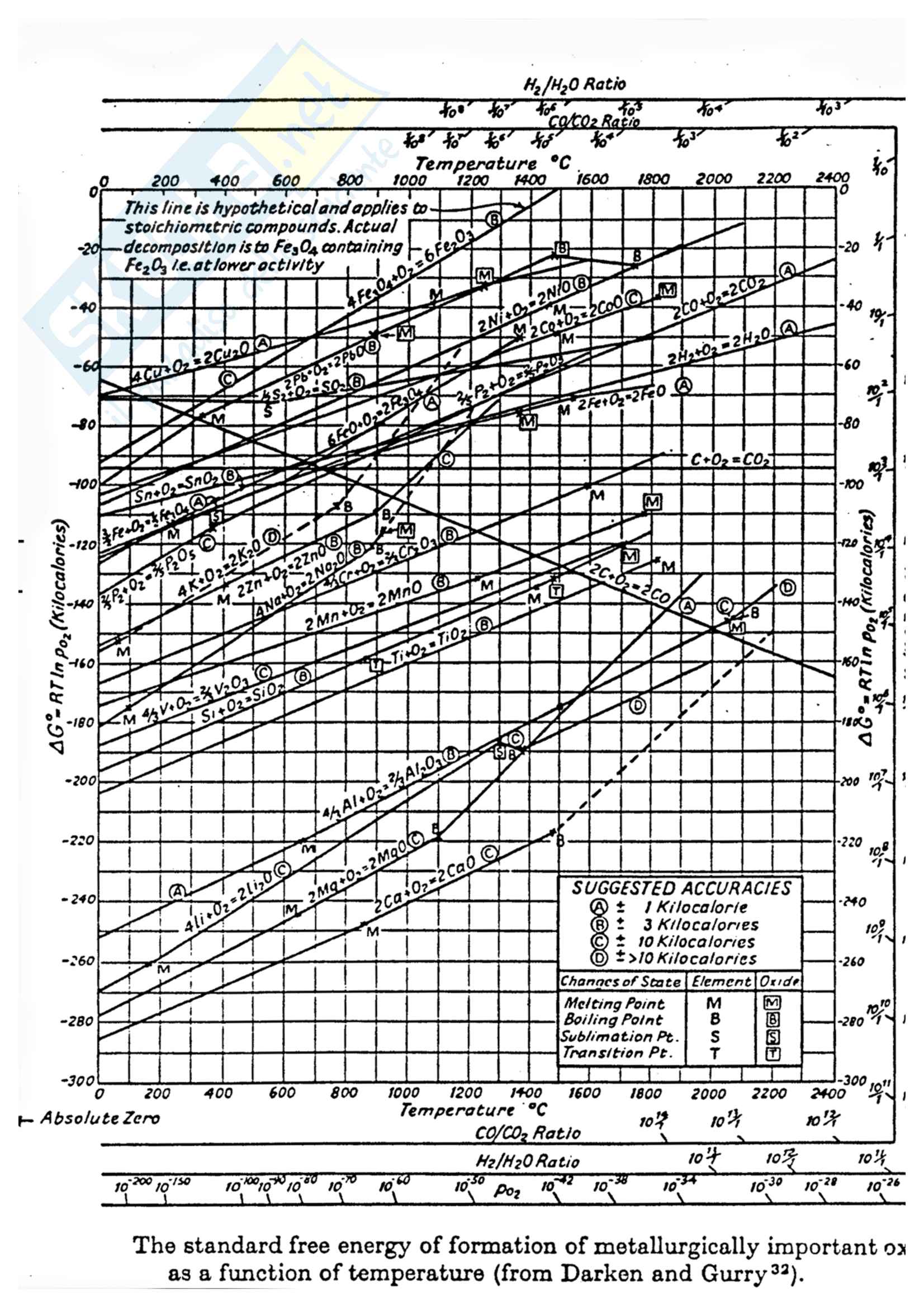

Pour illustrer les explications de Dabo, voici un diagramme d'Ellingham relatif aux sulfures.
Ce diagramme permet de comparer la stabilité de divers sulfures.
Il confirme que la galène peut être désulfurée à haute température par le cuivre et le fer avec formation de pyrrhotite ou de troilite pour ce dernier.
Le sulfure de zinc encore plus stable pourrait convenir mais l'ébullition du métal vers 900°C rend l'opération impraticable.
On retrouve tout en bas le manganèse dont le sulfure est particulièrement stable. Le manganèse peut être ajouté aux aciers pour diverses raisons et en particulier pour fixer le soufre: MnS est mécaniquement moins gênant que FeS.
https://www.researchgate.net/figure/269392736_fig7_Fig-7-Ellingham-diagram-for-some-metal-sulphides-variation-of-Gibbs-free-energy-of
La métallurgie du plomb reste néanmoins essentiellement basée sur un grillage suivi d'une réduction en haut-fourneau. Si l'objet de cette discussion est un résidu de métallurgie extractive, alors il s'agit d'un résidu de réduction et non de grillage.

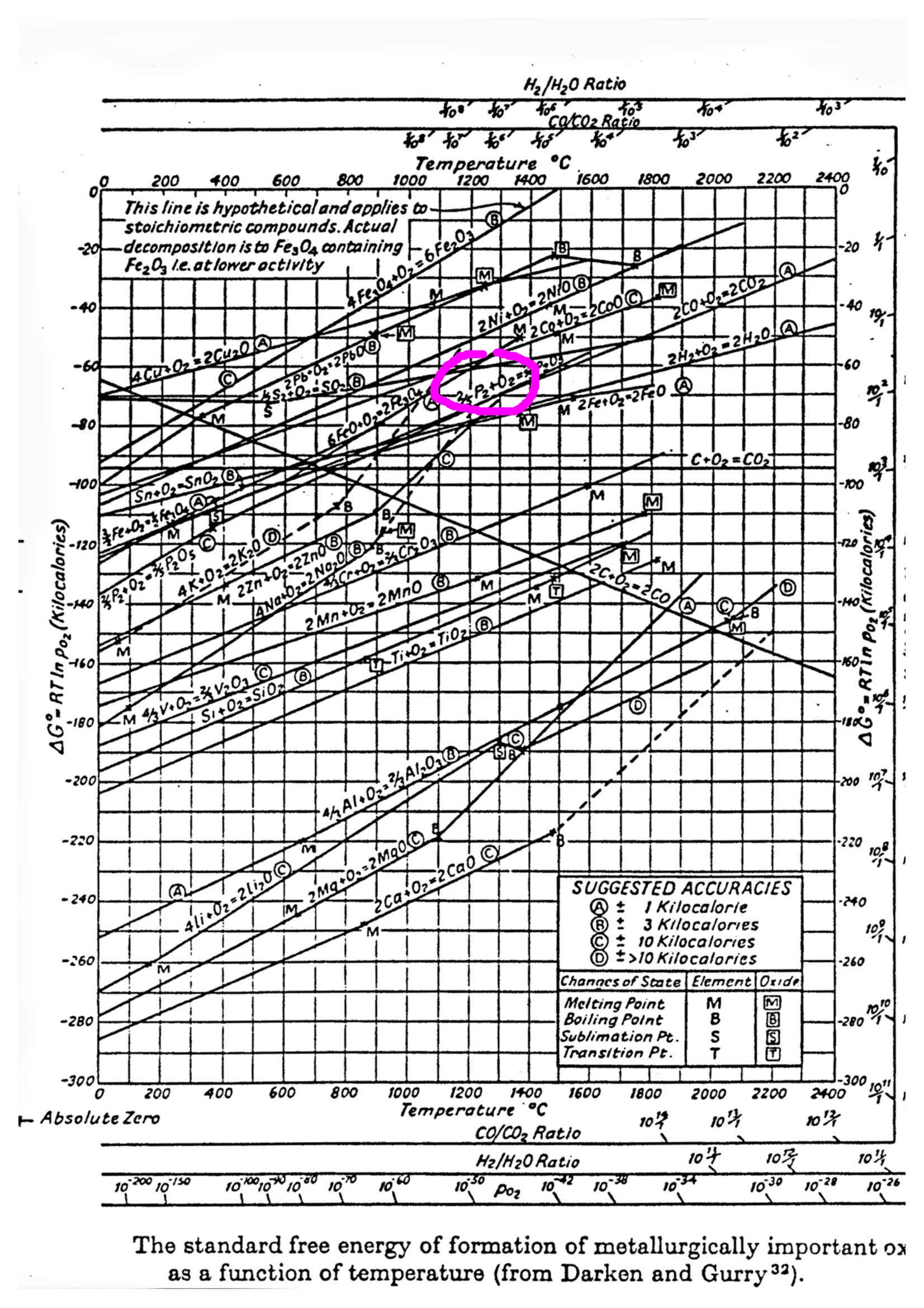

Il faut donc se tourner vers le diagramme d'Ellingham des oxydes:
http://www.skuola.net/universita/media-file/4a3612ced4141572a1548ce96741ecf3/preview/1
Sur le diagramme d'Ellingham des oxydes, on doit se trouver quelque part entre FeO et PbO/Cu2O, dans des conditions modérément réductrices, le tout à une température suffisante pour fondre tous ces matériaux. La composition est alors très logique :
Cu se retrouve à l'état métallique ou sous forme de sulfures mais pas d'oxydes.
Pb se retrouve à l'état métallique (ou sous forme de chlorures ce qui est plus original) mais pas d'oxydes ni de sulfures.
Zn à l'état de sulfures ou d'oxydes éventuellement englobés dans des silicates mais pas de Zn métal qui de toute façon se serait évaporé.
Fe ressort à l'état d'oxyde FeO libre ou embarqué dans des silicates. Noter que FeO libre n'est pas stable à température ambiante et devrait se décomposer en Fe+Fe3O4 lors du refroidissement ce qui expliquerait le magnétisme observé par romt20.
Ca, Si ne peuvent pas être réduits et se retrouvent dans des silicates.
L'objet a du passer par un état entièrement fondu dans des conditions moyennement réductrices à haute température et sous une pression peu élevée.
Ces diagrammes ne permettent pas de dire si ces conditions ont été obtenues dans un réacteur métallurgique ou quelque part dans l'univers. Les lois de la physique et de la chimie sont universelles, le même mélange fondu dans les mêmes conditions donne après solidification les mêmes minéraux. Seule la vitesse de refroidissement peut éventuellement conduire à des espèces hors d'équilibre.

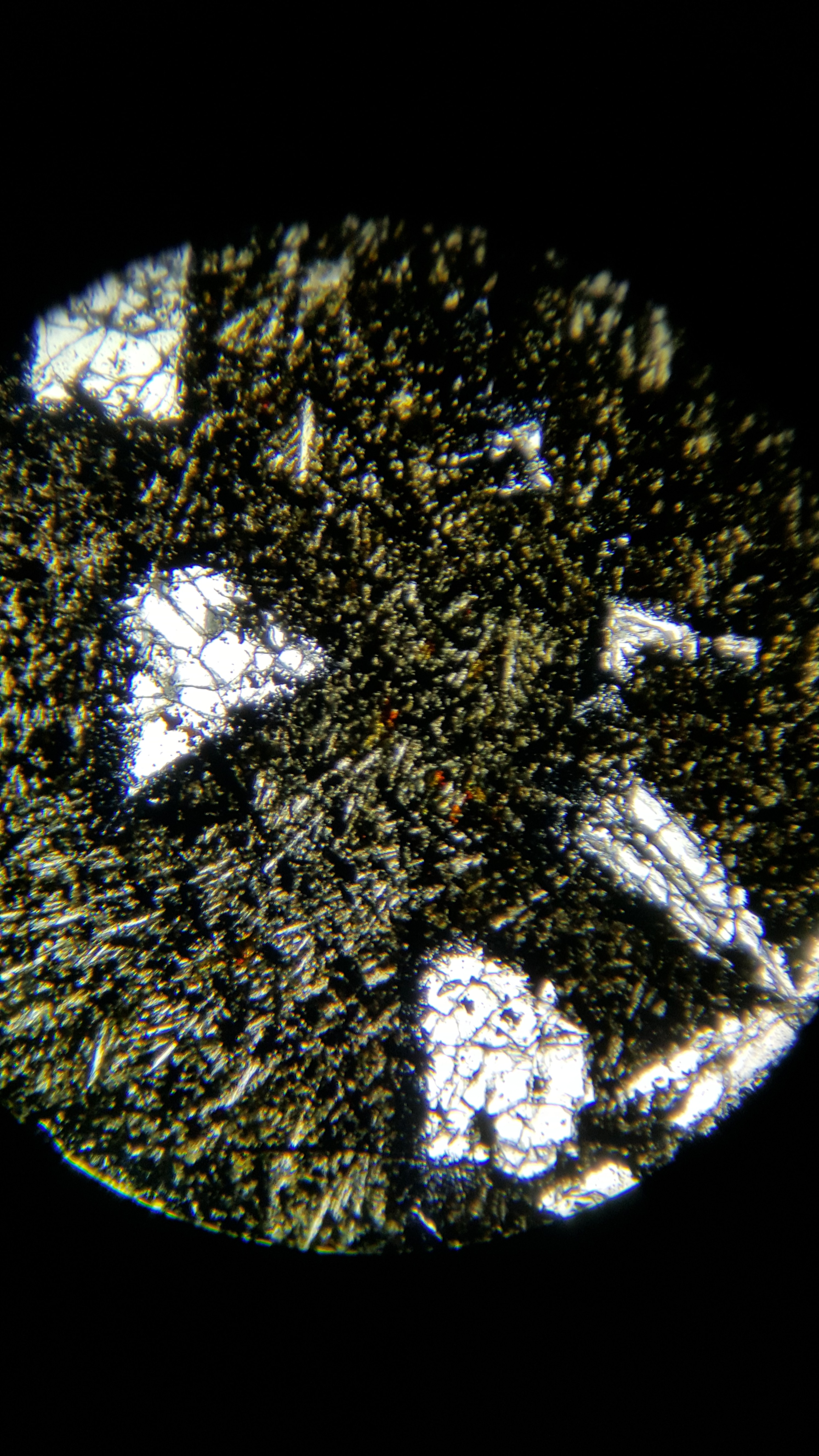

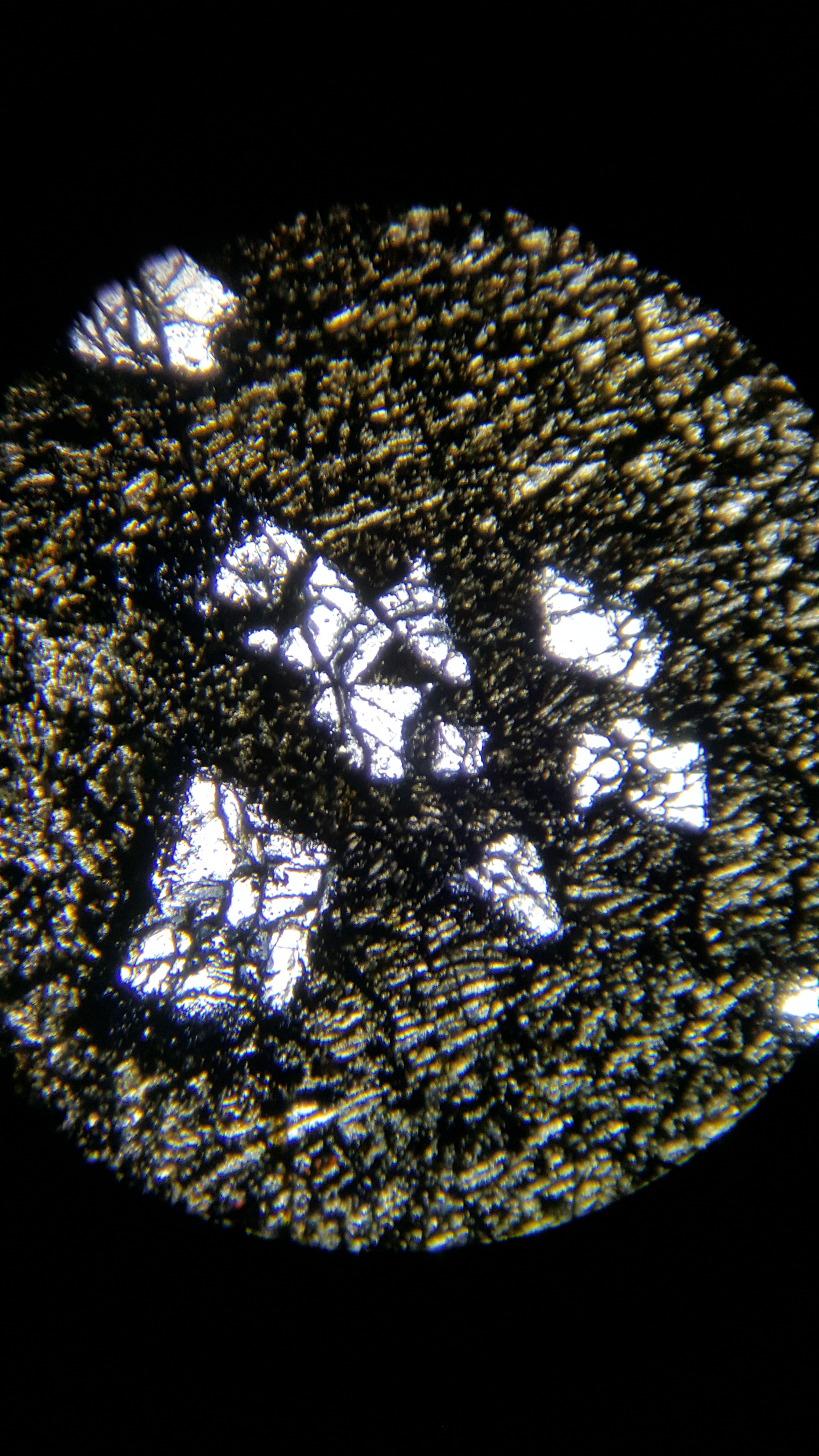

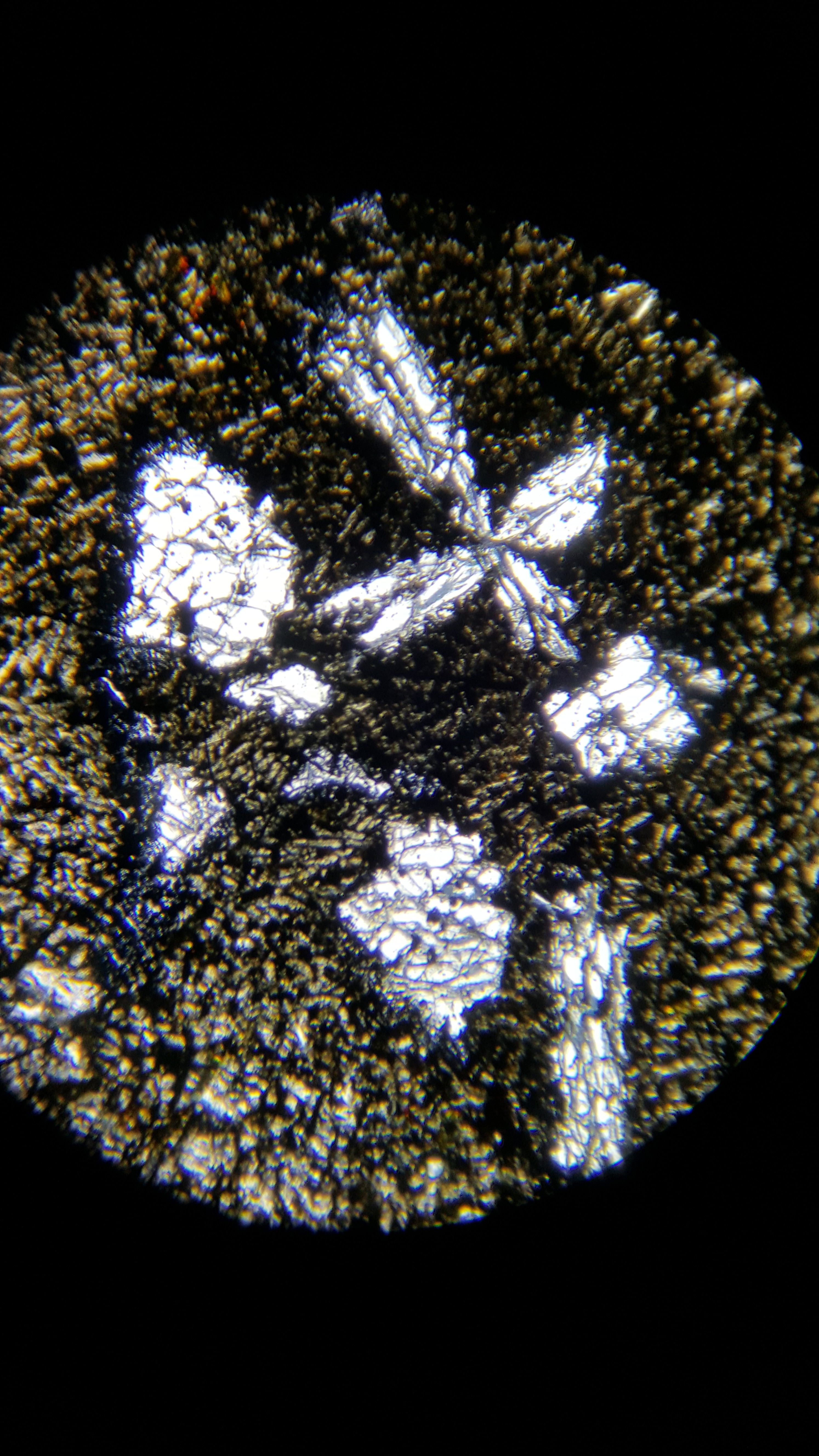

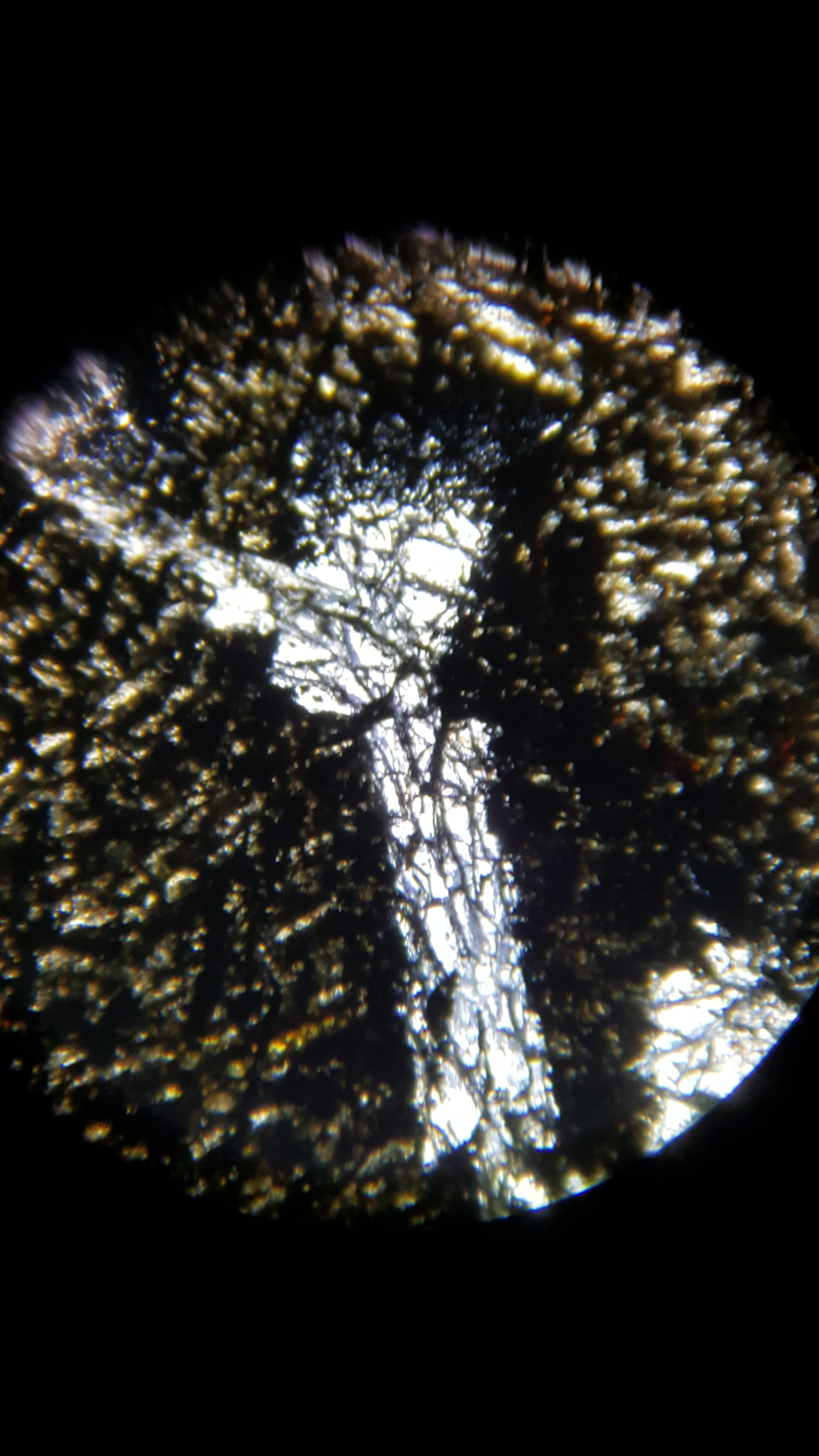

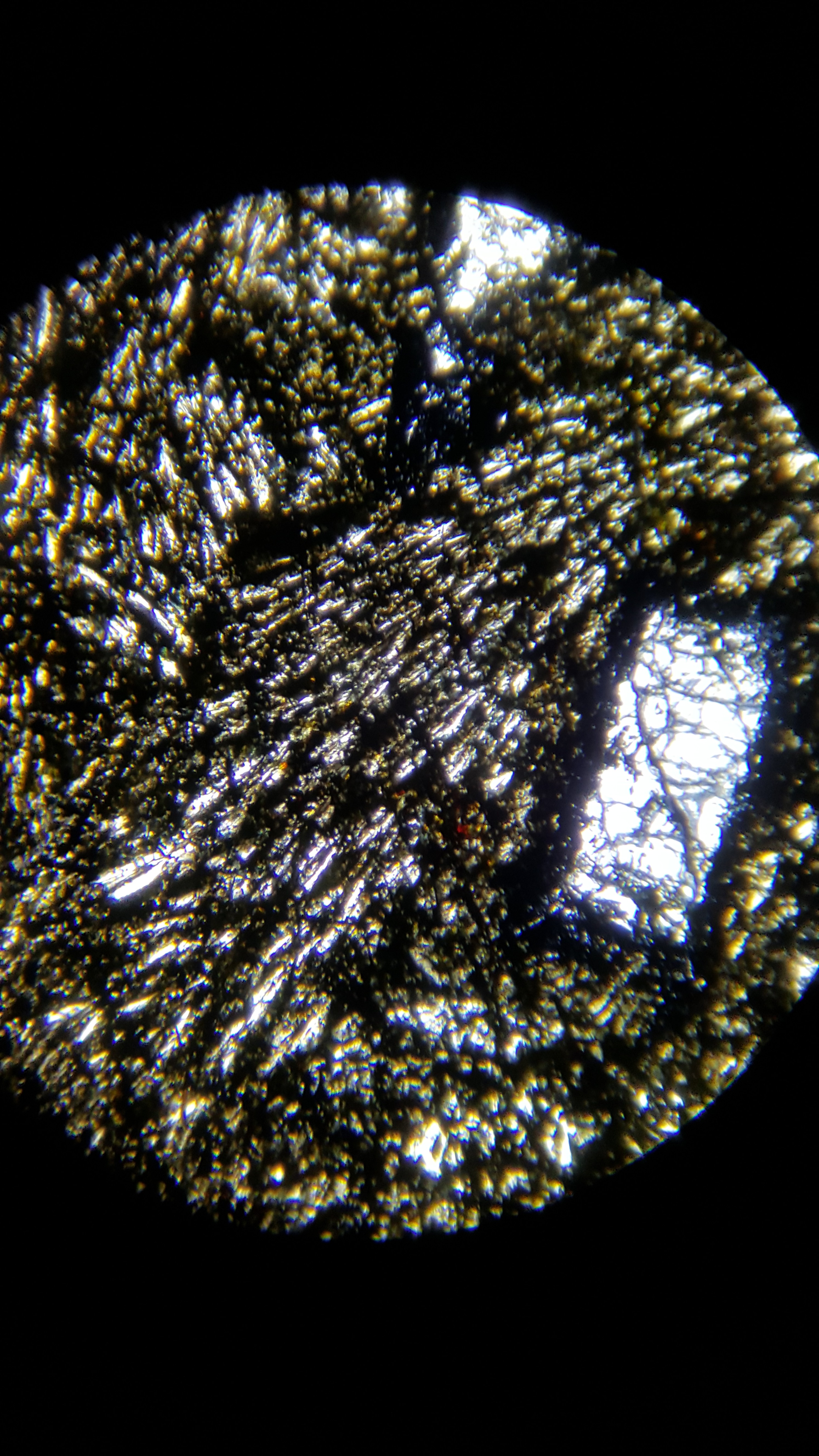

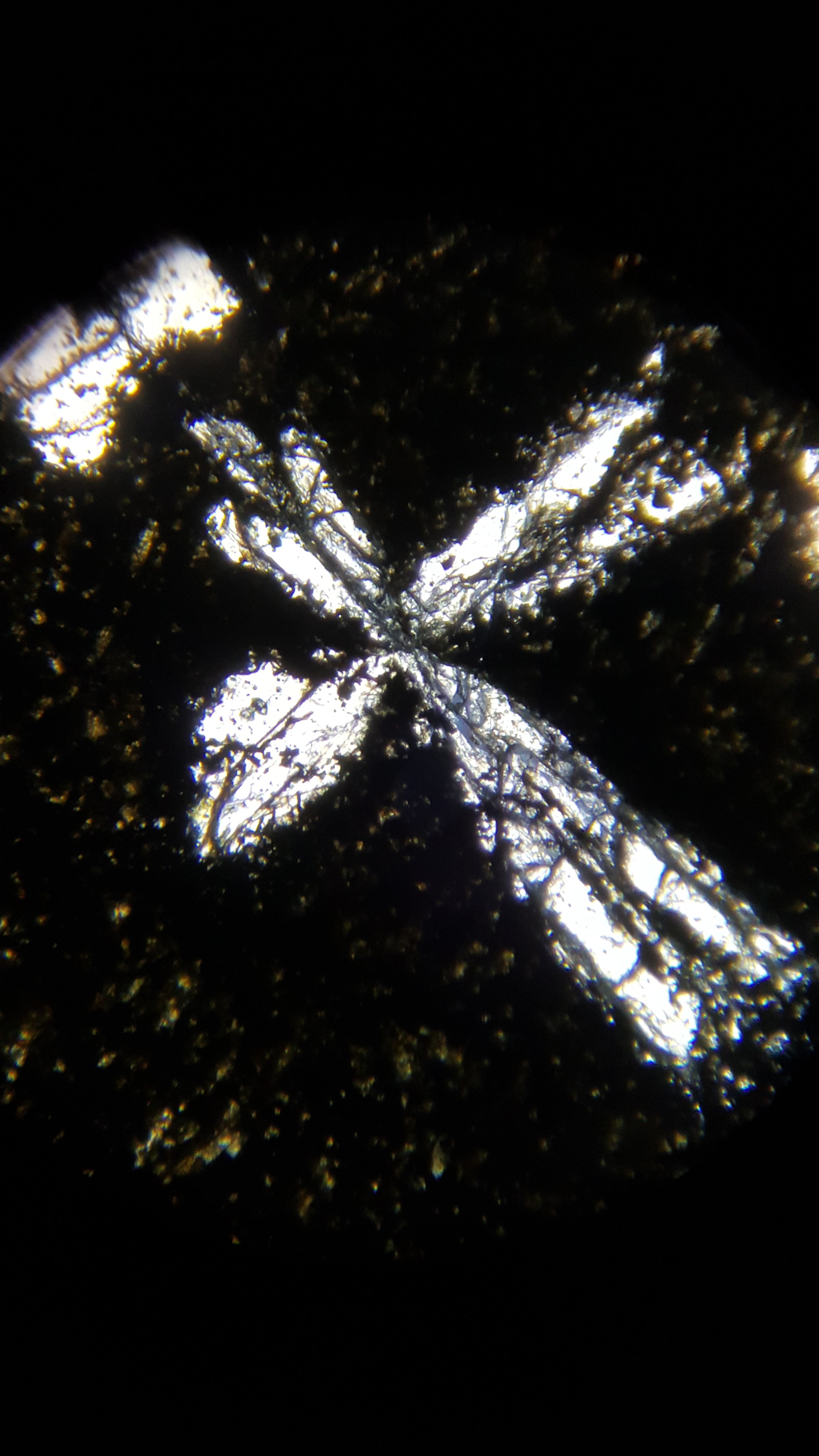

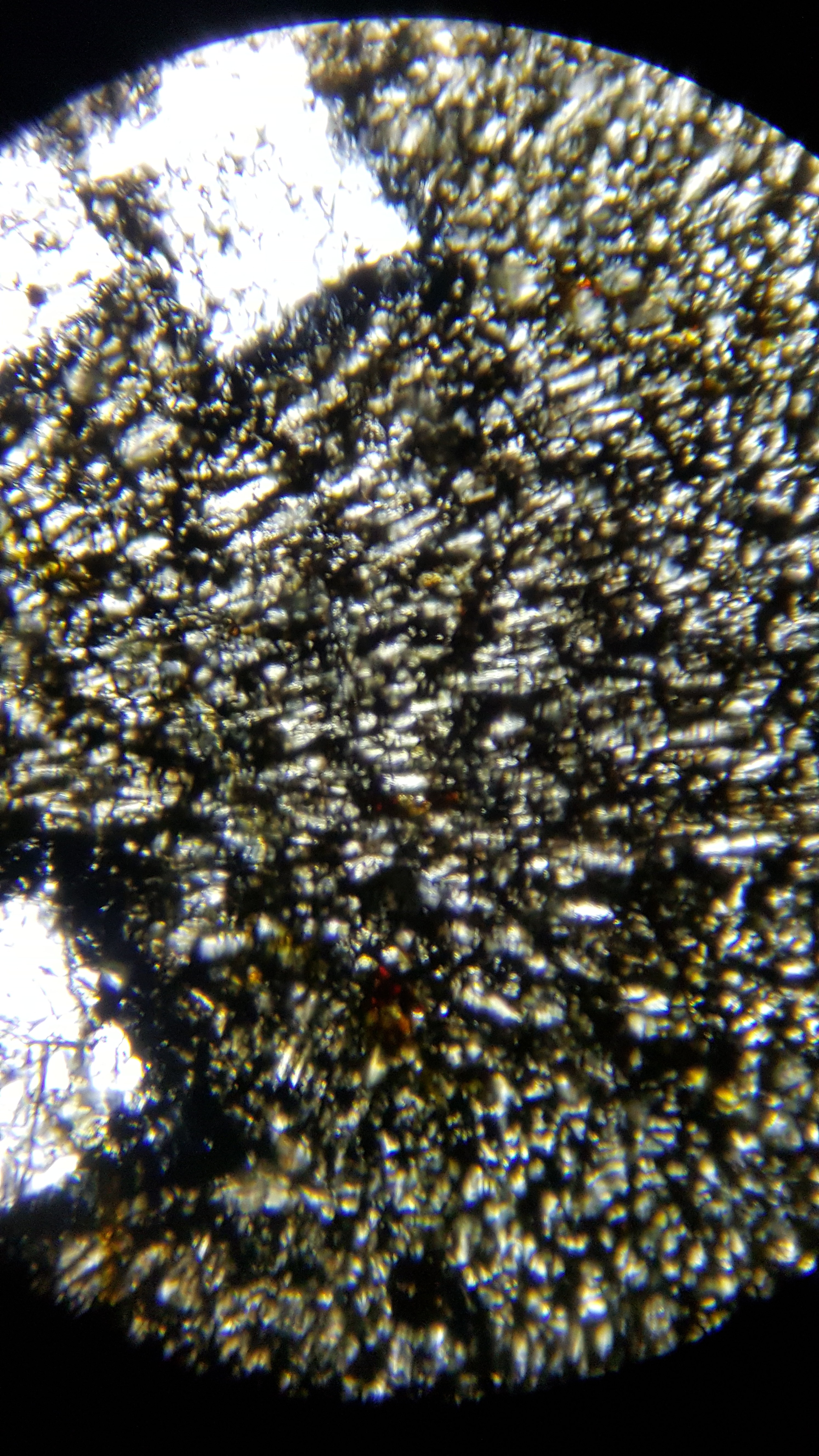

analyse faite en roche totate sur echantillon (sio2; 23.42%) (mgO o% ou trace) (fer 21.92%) (mn 0.16%) (nickel 0.028) (calcium 14.56%) (al203 3.23%) (titane 0.18%) (cr o%) (soufre 3.48%) ( k2O 0.53%) ( cobalt 0.091%) (zinc 12.55%) ... analyse effectué a paris.

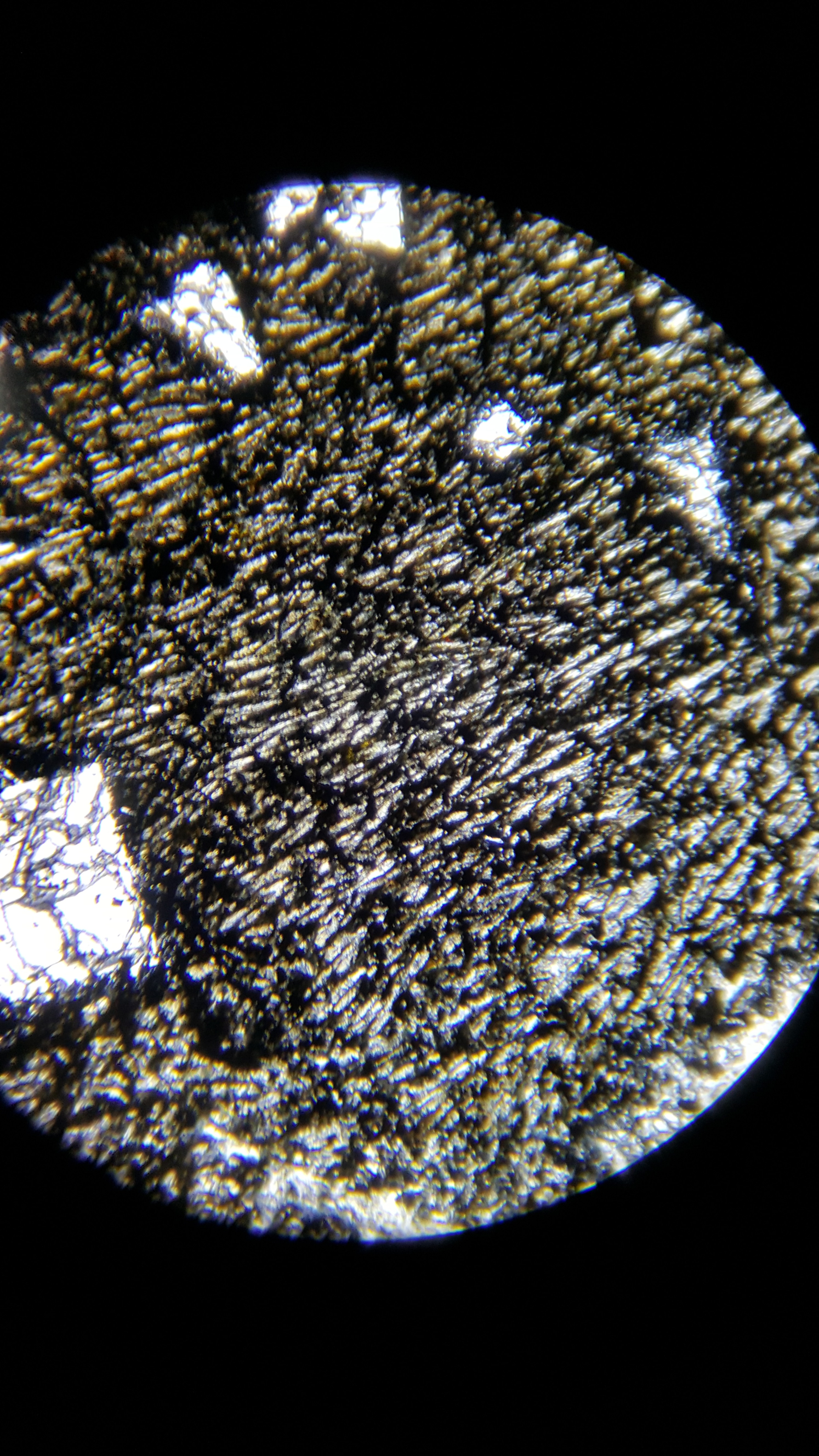

quelques photos de ma lame mince avec texture plumose ou spinifex pour les connaisseurs ainsi que pyroxene et olivine pigeonite de mon soit disant laitier de fonderie .....
j aime bien celle la
cette texture spinifex est typique des komattites mais le mg est en trace (??) bizzare car en general c est 20 a 30 % mini dans cette roche. cette texture est retrouver courament mais retrouver dans ???) a vous de voir. moi je sais mais secret .enfin je suppose:P
Il faut m'expliquer là ....

Je suis loin d'être expert mais il me semble que l'absence de Mg empêche de considérer qu'il s'agit d'une komatiite, d'olivine ou de pigeonite .......
C'est le labo qui a parlé de komatiite ? ou c'est toi qui voit encore ce que tu veux voir ?
Expand
Le souci est que ce qu'on voit n'est pas une texture spinifex. Le lien fourni par Next le montre bien.
En fait, ça ressemble plus à une texture microlithique.
  Le 07/03/2017 à 21:32, romt20 a dit :
Expand
Eh oui. Les komatiites c'est 18 à 30 % de Mg
La texture n'y est pas, le Mg non plus, donc exit les komatiites.
L'absence de Mg implique aussi qu'il ne s'agit pas d'un basalte.
En fait, ça interdit quasiment toute origine magmatique.

se qui me chagrine c qu en lame mince on voit tres bien que c est similaire a texture basaltique une lave quoi. et olivine sont clairement fracturées les pyroxenes sont en blancs en forme d éguilles qui parte dans tous les sens. il n y pas beaucoup de texture semblable a ca.
la grosse image est une lame mince de basalte
avec 12% de zinc <_< dans roche totale je voit pas quel lave sa peut etre.
trace de nickel cobalte et titane aussi en meme temps c vraiment pas commun et le plus surprenant c que toute mes analyses faite jusque la confirme bien qu il n y a pas de magnesium :huh:

Je reste sur l’hypothèse d’un procédé métallurgique en deux phases : grillage puis réduction.
Les conditions de fonctionnement de l’opération finale (la fin de la réduction en haut-fourneau) sont assez claires :
- la température devait être suffisante pour fondre l’essentiel des minéraux en présence, typiquement 1200 à 1300°C.
- le potentiel chimique en oxygène devait correspondre en gros à l’équilibre CO<>CO2 ce qui permet de placer le point de fonctionnement sur le diagramme d’Ellingham des oxydes. La réduction n’a pas été poussée très loin, FeO et ZnO sont encore stables mais ça suffit pour réduire les oxydes de plomb et de cuivre. Les oxydes de Si, Ca, Al, etc. sont hors de portée.
- la présence simultanée de cuivre métallique et de sulfure de cuivre permet également de fixer le potentiel chimique en soufre au niveau de l’équilibre Cu2S<>Cu sur le diagramme des sulfures. On voit que les sulfures de plomb et de fer sont décomposés mais que ZnS peut survivre.
Ces 3 paramètres (température, potentiels chimiques en S et O) sont ceux qu’on aurait choisis pour récupérer un maximum de plomb ou de cuivre à l’état métallique.

merci dabo de toute facon ce sont des basaltes la lame mince fait aucun doute maintenant sur la structure. maintenant un basalte avec 12% sulfure de zinc... il y a un bien sur mars des analyses qui vont dans ce sens ou des roches etait extremement riche en cette element. le gros probleme a l heure actuel c que aucune meteorite n a ete retrouver avec une compo pareil donc personne ne pourra le reconnaitre.    ( je viens de decouvrir que les sol orange lunaire analysé il y a des annees sont enrichie en zinc, plombs ,cuivre, clhore et souffre etonnant) (ces elements sont retrouvé en trace dans mon analyse meb pour le (clhorate de plombs notamment)ma fameuse alteration eau de mer.   par ailleur j ai consulté tout les procedés d extraction de minerai et de haut fourneau ainsi que scorie de forge en produit fini aucune analyse stipule une teneur en zinc de 12% et 3.5% de souffre.. on a des valeur nettement plus basse et toujours les oxydes separés des sulfures.
je fourni le lien pour les scorieshttps://fr.wikipedia.org/wiki/Scorie_(métallurgie)
le convertisseur peirce shmith est le seul ou le zinc est mentionné en oxyde de zinc et o% de sulfure.
qui moi sont bien de sulfures de zinc au meb
tout ces elements que je fourni et certainement un des seul ici depuis des mois,  personne est capable de me dire exactement ce que sais me font dire aujourd hui qu il est possible d avoir quelques chose de pas connu ....
terrestre ou pas.

- le verre se voit bien en lame mince comme au MEB
- et vers les 1200°C (comme un basalte, hé,hé) comme l'a montré mr 42

je pense que vraiment vous ete a coté de la paque c bien ce que je dit si vous suiviez un peu? dans votre site jjnom on parle d oxyde plombs ainsi d oxyde de zinc rien a voir. moi c clhorate de plombs et (sulfure de zinc a 12%) de plus le mg est bien representé hors mes analyses en sont depourvue totale..pfff essayer pas de trouver ma composition dans les residus svp rien que le fait d avoir 12% de sulfure de zinc en roche totale exclu toute scorie.....
je fourni pourtant de belle chose ici ma lame mince en est un exemple, retrouver un deché de scorie avec les meme photos que je rigole tiens personne ne va avoué malgres les preuve que c bien a basalte. le defaut de mg et le taux de zinc elevé je vous l accorde c etrange .malgres tout il doit exister quelques chose qui ressemble a ce que j ai... toute les photos que j ai poster montre bien que ce ne sont pas des scorie. la coupe, la spherule que  j ai egalement retrouver des grains de fer metallique petit mais il sont la aussi  ligne de fuite sur la croute veine de choc et une densité de 3.7 malgres le zinc dominant qui a une densité de 8 je crois.....et le fer a 22% en roche totale.
Avec 3% de soufre, tu fais 12% de sulfure de zinc ? sérieusement, on pourrait arrêter de faire dire n'importe quoi à ces analyses ?
Et il n'y a pas une seule IDENTIFICATION minéralogique plus ou moins formelle, à part les bizarreries au RAMAN.
La lame mince, y'a moyen d'avoir des photo en lumière polarisée ? parce que ça parle bcp d'olivine, mais pour le moment, c'est quand même très spéculatif, basé uniquement sur une chimie purement qualitative au MEB. Idem pour les pyroxènes.
  Le 07/03/2017 à 21:11, romt20 a dit :
Expand
L'olivine pigeonite, ça n'existe pas. La pigeonite c'est un pyroxène, l'olivine c'est l'olivine. Point.
  Le 08/03/2017 à 16:30, romt20 a dit :
Expand
Les pyroxènes sont les gros cristaux blanc ? Je les trouve vachement blanc et vachement orthogonaux pour des Px. Mais bon, pourquoi pas...
Les olivines seraient les tout petits cristaux en aiguilles autour, un peu vert-brunâtre ? ça, c'est clairement fracturé ?? Chapeau, moi à cette échelle là je vois pas grand chose.
C'est dingue d'avoir autant de matériel analytique sur un seul échantillon, et d'en faire autant du n'importe quoi.
Comprend bien mon propos : je me moque de savoir si tu as fait la découverte du siècle avec 3 météorites martiennes ou si tu as juste trouvé des lests d'un bateau qui est passé pas loin d'une usine de traitement de minerai de cuivre, ou quoi que ce soit d'autre. A la limite même, je te souhaite que ce soit la première solution, ça serait bcp plus drôle. Mais stop aux analyses que tu ne restitues que partiellement, et au interprétations foireuses.
@Geologist Mauvaise lecture, je pense. romt20 parle d'olivine fracturée pour les gros cristaux et de pyroxènes pour les petits cristaux aciculaires.
Maintenant, il n'a pas vu que l'aspect craquelé de l'olivine est l'aspect habituel des olivines. Il doit s'imaginer que c'est lié à un impact.
Pour ce qui est de l'identification spéculative: à part la fayalite qu'y a t'il comme minéral composé de Fe, Si et O?
