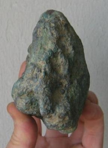

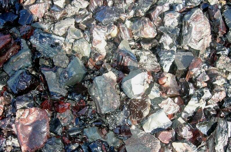

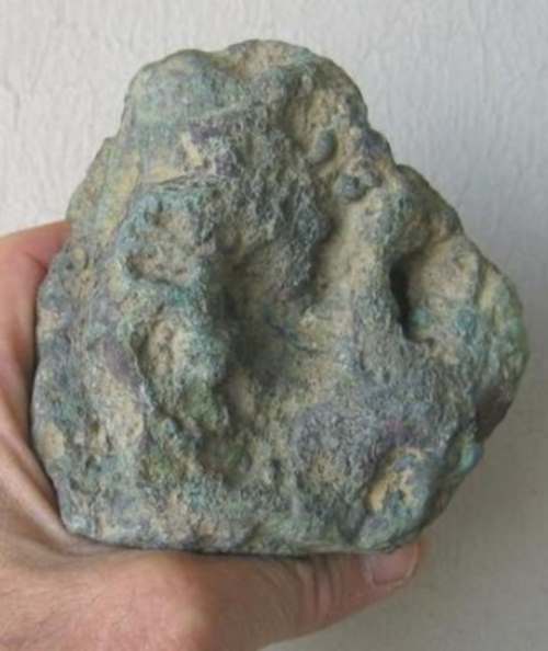

Je joint deux photo de scories de minerai de cuivre de haut-fourneau moderne avec aspect vitreux  et deux autres datant de 1800 avant JC de bas-fourneau. Aucune trace de cette croute qui est présente sur les fragment de romt20
7 pages du fait que vous êtes 2 à vous auto-convaincre qu'il s'agit de météorites alors que avec d'autres arguments d'observation montrent que ça n'en est pas.
Je suis auto-convaincu de rien Next50, je pense avoir prouvé que le déchet de plomb n'est pas possible à toi de prouver que c'est un scorie du à la transformation du cuivre.
