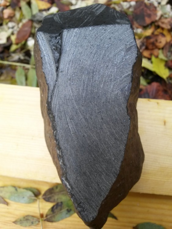

Un caillou de densité 3.7, ça peut être intéressant. Par définition, c’est beaucoup de poids pour un faible volume.
Des scories de métallurgie, ça ne coûte rien. Si on les perd, on ne va pas les pleurer.
Caractéristiques des météorites : ça tombe du ciel et ça montre des traces de fusion
Alors ?

@JLOUI. Pour approcher la valeur de la probabilité: 1 météorite martienne/ 5 100 000 km²
il y a 13 minutes, JLOUI a dit :
Bref il semble impossible d'apporter une preuve irréfutable de l'origine terrestre et donc d'enlever le doute.
Si, on peut en trouver. Mais ça n'en vaut pas le coup, vu la probabilité que ce soit des scories et non pas des météorites

On évite les sulfures en sidérurgie, c'est à dire la métallurgie du FER.
Je vous parle de la métallurgie du PLOMB dont le principal minerai est un SULFURE
Bonsoir,
Le fer est plus que présent dans ces fragments voir les analyse du MEB ainsi que celle faite par l'université de Liège (Indi) sous forme de fayalite, dans la galène, le fer ne se trouve quand trace, dans la litharge idem, avec autant de fer il est difficile de dire que c'est un déchet du à la transformation de la galène en plomb.

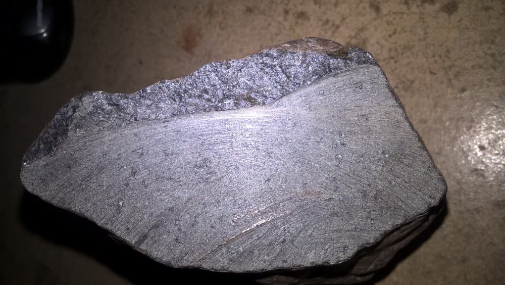

Romt20, je t'es demandé de prendre des photos macro des sphérules en bas à droite et aussi une petite au-dessus et au milieu, si t'as un apn? tu as la fonction macro. Ceci nous permettrait de constaté que d'autres sphérules pouvaient très bien remplir les autres cavités vides et auraient disparu suite à leur séjour prolongé dans de l'eau de mer ou lors de la fragmentation, ce qui est tout à fait envisageable, le litharge ne contient pas de telles sphérules, ce ne sont que des bulles du aux gazes. Au lieu d'essayer  de polir ou au minima nous dire que tu vas le faire, la face du fragment présenté page 1, tu nous remets les mêmes photos qu'on connait déjà et qui sont complètement inexploitables. Bon après, t'est un grand garçon, tu fait comme tu veux, mais cela permettrait d'avancé un peu plus car pour l'instant, c'est vrai que ça stagne.
Même posté sur le forum météorite, la discussion aurait pris la même tournure. Les météorites c'est d'abord de la géologie.
S'il se confirme qu'il y a beaucoup de fer, il faudra plutôt regarder du côté de la métallurgie du cuivre, comme suggéré par jjnom, le traitement de la chalcopyrite expliquerait mieux la composition.
Mais à ce jour, nous n'avons pas d'analyse globale. Difficile de dire qu'il y a trop de ceci ou pas assez de cela.
D'autre part, la galène est souvent accompagnée par la chalcopyrite.

Je demandais à romt20 de faire des photos en macro des sphérules ainsi que des cavités, ceci nous permettrait de voir si il y a des restes de ces sphérules dans les autres cavités, je ne vois pas ce qu'il y a de fantaisiste dans cette démarche. Bon maintenant, il faut laisser le déchet de plomb pour se diriger vers celui du cuivre et de plus romt20 nous tire sa révérence. Comprends pas très bien pourquoi tu me demandes de réaliser une lame, c'est pas moi qui présente ces cailloux. Sept pages pour ne même avoir identifier de quel déchet proviennent ces "cailloux"ça devient lassant.

A vrai dire, je crois qu'il sera bien difficile avec les informations qu'on a à dispostion de déterminer à quelle métallurgie on a pu avoir affaire.
mr42 me corrigera si nécessaire, mais je crois comprendre que le process de la métallurgie est la séparation de certains éléments par rapport à d'autres.
Les éléments lithophiles tels que Na, Mg, K, Ca, Al, Si ont une affinité marquée pour l'oxygène. On les récupère sous forme de silicates (SiO4, Si2O6)
Les éléments chalcophiles, qu'on devait appeler "soufrophiles" sont notamment Cu, Zn, Ag, Sb, Pb et s'allient de préférence au S.
Le fer et Mn sont des sidérophiles mais proches des lithophiles, ils migrent vers les silicates ou s'expriment sous forme d'oxydes.
Pour un métallurgiste, les silicates de lithophiles (et sidérophiles), ça s'appelle scorie et les sulfures de chalcophiles, la matte.
La matte est donc une forme de concentration des éléments chalcophiles et c'est ce qu'on observe dans les cailloux de romt20 où les inclusions sulfurées sont principalement à base de Cu et Zn. Ces 2 là sont voisins sur la classification périodique. Pas étonnant qu'ils voyagent ensemble. Dans la nature comme dans les scories...
Maintenant, ce qui me dérange un poil par rapport à la métallurgie du Pb et/ou de Sb est qu'ils ne sont pas présents sous forme de sulfures dans les analyses MEB. Les chalcophiles lourds ont l'air de voyager d'une façon différente des chalcophiles légers. Question de densité?

1) Pour voir à quoi ressemble la structure microscopique des NWA 5363/5400, voir ici:http://www.lpi.usra.edu/meetings/lpsc2009/pdf/2332.pdf
C'est une structure grenue, à comparer avec les photos du rapport MEB avec un verre omniprésent.
On ne peut pas se fier aux ressemblances extérieures.
Tout ce qu'on peut dire, c'est que tous ces objets sont riches en fer qui leur donnent cette teinte sombre.
2) @romt20
-  Les densités de scories se promènent entre 2,8 et 3,8 ! A 3.7, c'est donc une scorie très dense. Et par rapport à une roche, c'est hyper dense.
-  Ce que tu n'arrives pas à intégrer, c'est que tes cailloux sont des blocs de silicates avec quelques toutes petites inclusions de sulfures et d'oxydes. Les photos MEB sont axées sur ces accidents mais ne reflètent pas la composition globale de tes cailloux.

je sais que c difficile de savoir mes mes pierres ne ressemble en rien a des scories c sa que personne ne veut voir. je cheche juste a comprendre pourquoi j ai un meb qui nous dit que sa pourrait etre un dechet et encore que (et un visuel que ressemble bien a quelque chose d autre)
C'est dingue quand même ! romt20... ça n'a aucun sens ce que tu dis.
Tu compares avec quoi? Avec les quelques déchets dont les photos se trouvent sur internet? ...
On te l'as déjà dit, des déchets, il y en a plein de différents et ils ne sont pas en photo sur internet parce que ça n'intéresse personne de voir des photos de déchets !
Donc, oui ton truc ne ressemble pas à ce qu'on voit sur le net mais ça ne veut absolument pas dire qu'il ne ressemble pas à un déchet...

A toi, maintenant: trouves nous une achondrite avec du verre dans sa structure, quelques taches de sulfure et une densité supérieure à 3.
Ah?... C'est nouveau? Une romtite?
C'est vrai qu'on tourne en rond. Et on va encore se répéter.
Pour Al, Sb, Ca, Ti etc... voir le lien qu'avait donné mr 42 au début de cette discussion: http://rruff.info/doclib/cm/vol39/CM39_873.pdf
Voir ci-dessous les minéraux avec le contenu des inclusions de matte et la composition chimique du verre (présentation sous forme d'oxydes), le jus qui se fige à la fin du refroidissement.
Al, Sb, Ca, Ti... tout y est!
Les lithophiles dans les silicates, quelques oxydes, les chalcophiles dans les sulfures, quelques métaux.
