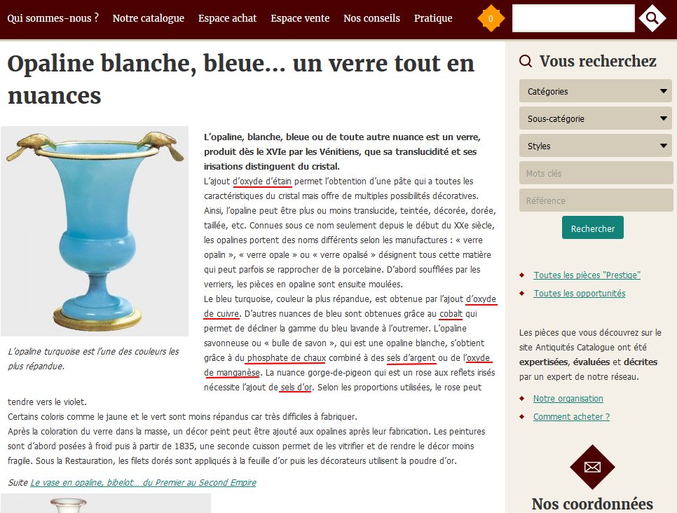

Le nettoyage je m'en suis déjà un tout petit peu chargé mais en ne prenant que ce qui était joli, surtout les bouts d'opaline pour les recycler en pendentifs et portes clés.:rigoler:
Pour fabriquer de l'opaline de nombreux additifs étaient utilisés ce qui doit faire un sacré bazar en cas d'analyses ! :clin-oeil:
http://www.antiquites-catalogue.com/blog/2014/03/17/opaline-blanche-bleue-verre-en-nuances/
