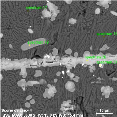

En se basant sur les analyses SEM-EDS, on constate qu'on a principalement des éléments gris sombres composés de Ca, Fe, SI, O dans un fond gris foncé (verre) composé de Ca, Fe, Al, Si, O. Autrement dit des silicates. Sur l'une des vues, on observe des cristaux gris clair, allongés squelettiques composés de Fe et O. Et il reste enfin quelques plages avec Zn et S et Cu et S. Pour l'association Pb, Cl, on verra + tard.

Imaginons maintenant que le minerai soit de mauvaise qualité (chalcopyrite issu d'un calcaire) ou que le combustible soit médiocre, on introduit une quantité de calcium non négligeable. Ce qui amène à la formation d'olivine (Ca3Fe2(SiO4)3) type fayalte dans un fond de pyroxènes type augite (Ca, Fe, Al)Si2O6. Les résidus d'oxyde de fer s'expriment sous forme de dendrites de magnétite. (Fe3O4)
Pour le reste, quelques résidus de sulfures (Zn/Cu) et on a fait le tour.
Enfin, le chlorure de Pb qui apparaît en tâches très claires pourrait bien être secondaire car il me semble souvent très proches de vides. Donc, une réaction avec l'eau de mer, pourquoi pas (ou une pollution...)

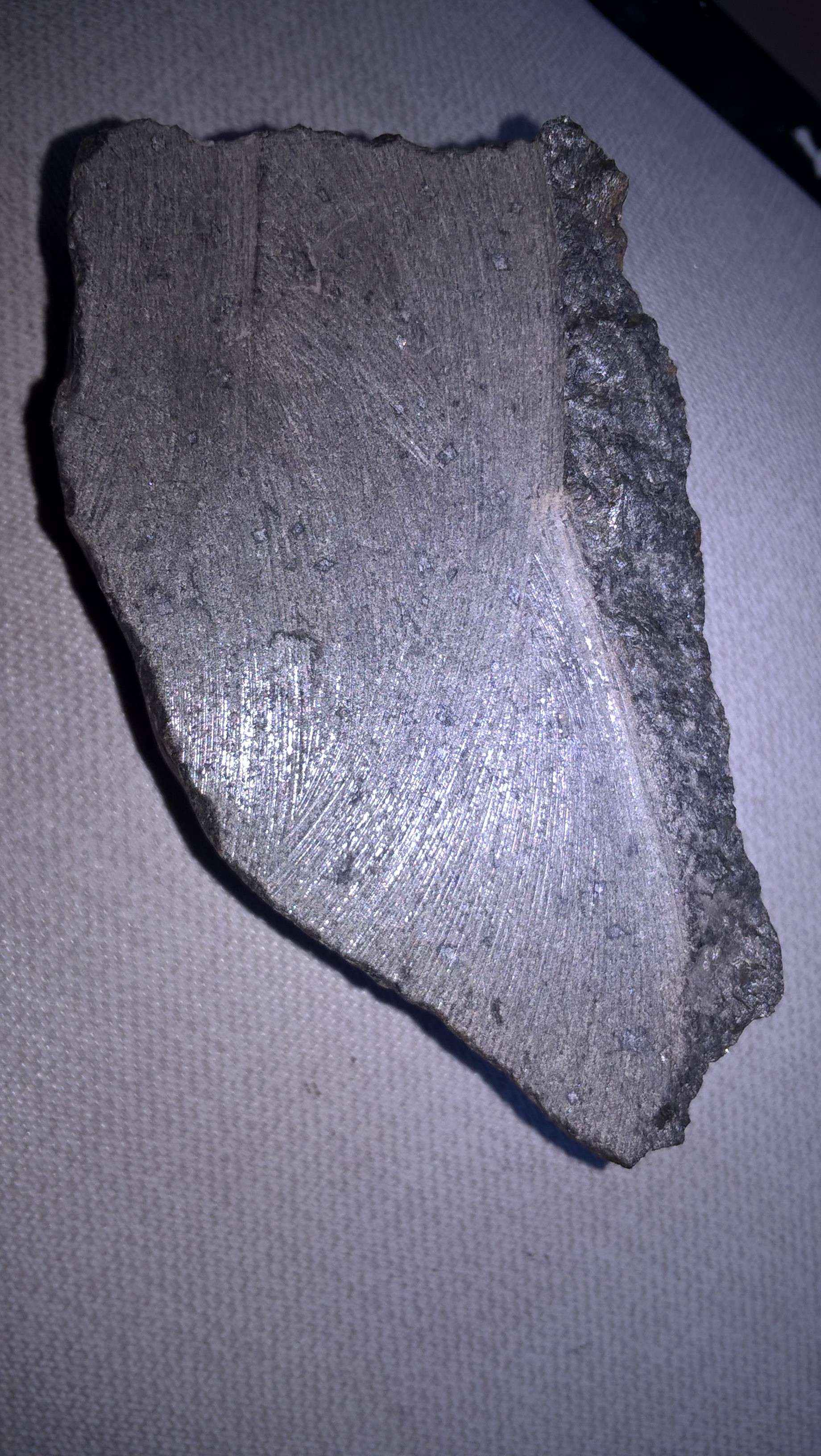

Le problème est que tu fais la même chose que ce que tu nous reproches, tu trouves que la photo de météorite ressemble à ton échantillon, on ne peut pas établir une détermination sur du "visuellement  ça se ressemble". A ce niveau, la lame mince me parait être la seule solution, avoir à la fois les minéraux et les textures.

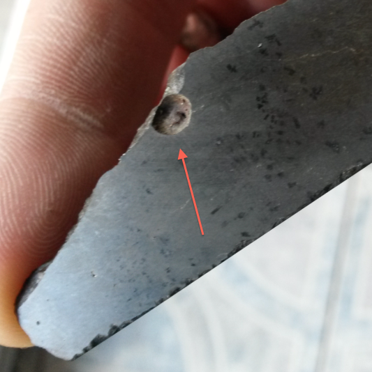

Et ce ne serait pas des bulles comme sur des laitiers bien terrestres là ?
encore bien plus clair!!! Posté(e) 18 Décembre, 2016 ·
Sans titre.pngde la bonne bubulle de laitier tous ce qu'il y a de résidus d'activité bien humaine.

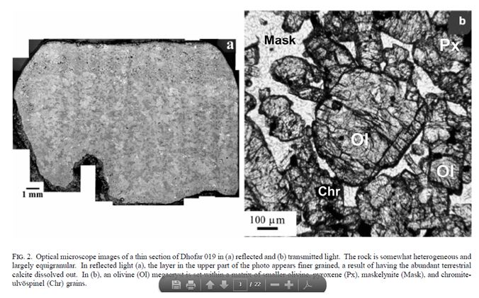

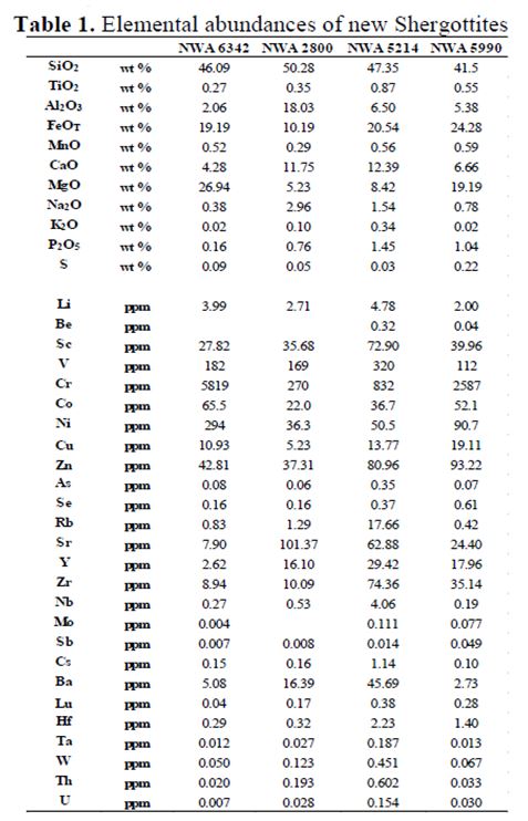

Un coup d'œil sur les analyses des shergottites, les météorites probablement en provenance de Mars:
Ces roches sont des basaltes ou des péridotites. Elles sont sombres car elles contiennent des minéraux ferro-magnésiens.
Le rapport Si/Mg sur roche totale de ces météorites est au plus grand de 10/1.
Dans les analyses de tes objets, les minéraux les + riches en Mg ont un rapport Si/Mg entre 15/1 et 20/1. Ca va nous emmener, pour la totalité des objets du côté de 30 ou 40. Rien à voir avec les teneurs des shergottites.
La structure microscopique:
A gauche, une shergottite (noter l'absence de "bulles") et à droite une des photos de ton rapport. Une ressemblance?
Et, pour terminer: où sont passés les fedspaths?
Pour Mars, c'est râpé. Une autre planète, peut-être?

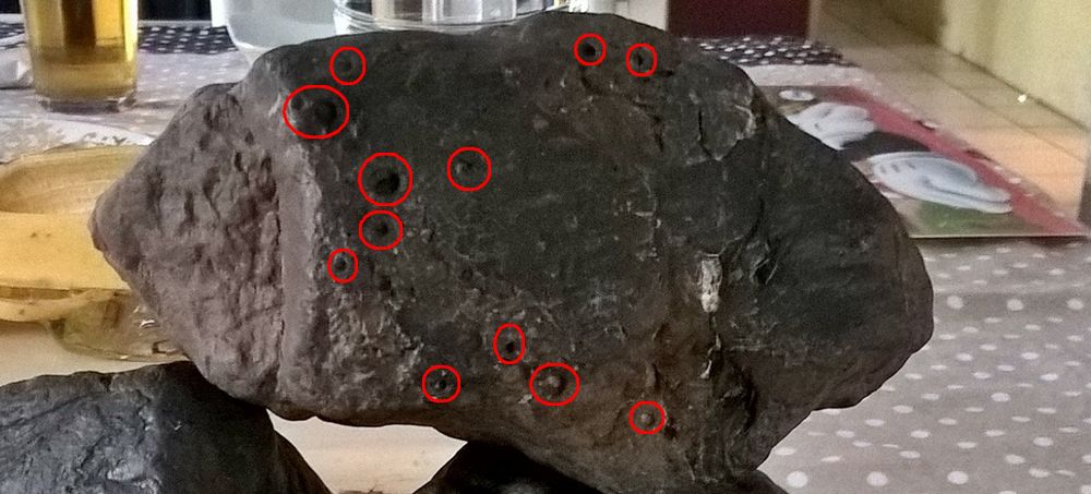

si tu regarde bien l image plus haut dans le trou qui a une bulle tu voit au fond une sorte de boule .comme si c etait un impact rien a voir avec une bulle d air.
Comme si c'était une bulle, rien à voir avec un impact:tease:

Un cratère d'impact ouiii c'est bien ça !
