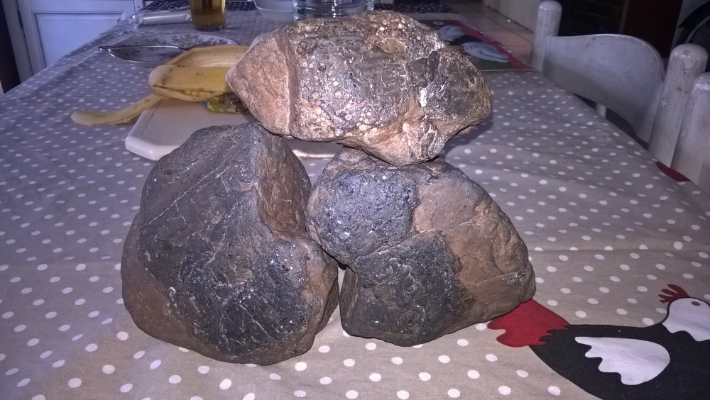

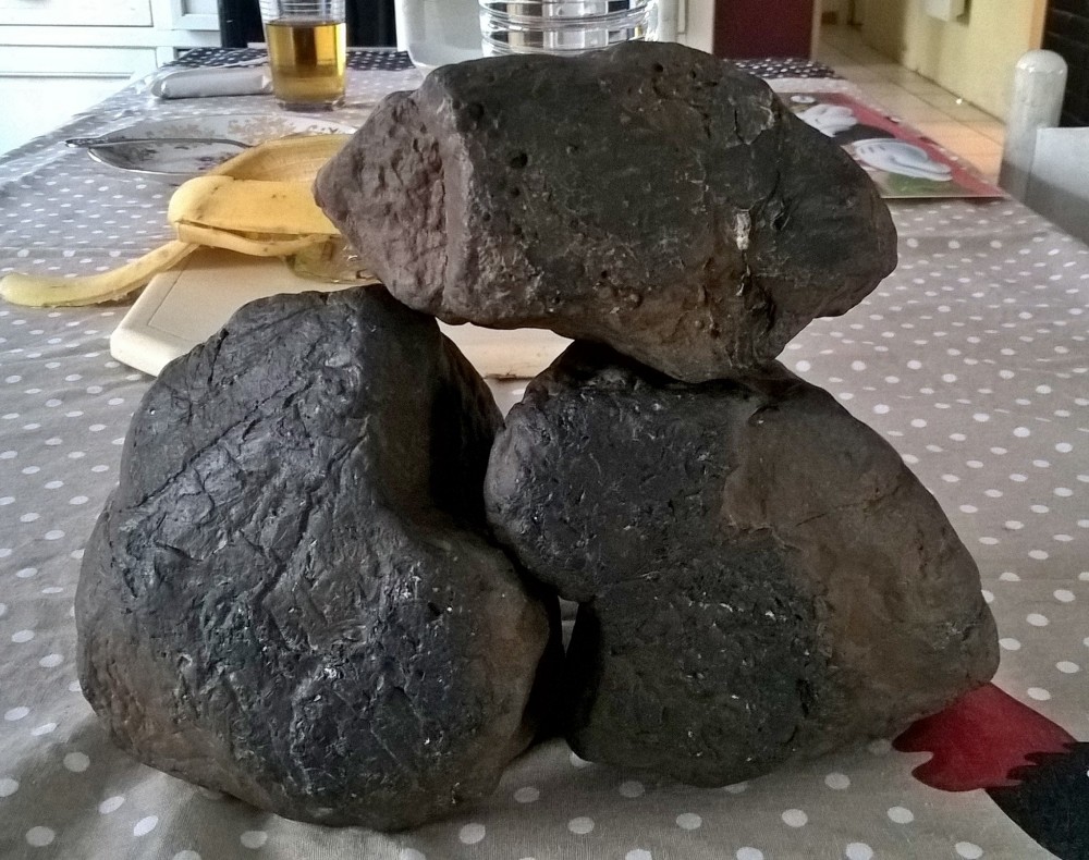

Next50MY Posté(e) 10 février 2017 Signaler Posté(e) 10 février 2017 Le 17/12/2016 à 19:25, romt20 a dit : bonjour j ai retrouver ces roches echoués pres de la rochelle,si des experts peuve m en dire plus merci. densité en moyenne de 3.7 pour chacune. une de 2.5kg 2.4kg et 1.4kg reagie un peut a l aiman et devie une boussole. d autre photos si besoin De l'action enfin ! les faits : - 3 roches similaires sur le littoral => question : as tu une image du lieu de prélèvement et d'autres roches à proximité, de taille similaire et de nature différente, y a t-il du sable, de la végétation, distance de la côte ? - géométrie sub-arrondie, absence d'angle et de cassure => plus de vues SVP - patine de 2 types : . couleur beige claire différente de la cassure fraiche . couleur noire avec géométrie évoquant un aspect fondu (type roche effusive ou résidu de fonderie) => vue en zoom SVP - pas de cristaux visible sur la patine externe - vue sciée présente une texture grenue dans une matrice aphanitique qui mérite une lame. cristaux automorphes (?) à vérifier noirs et blancs et filonnets ou fractures. Fractures minérallisée en majorité parallèles au bord du galet et remplis de minéraux blancs à préciser en zoom. je dirais que c'est pas gagné pour un résidu de fonderie, mais comme c'est pas ma tasse de thé ... demander au métallogénistes si ce type de texture est commune. la patine arrondie évoque plutôt un transport d'une roche. Mais le fait d'en trouver 3 au même lieu est une anomalie du bon sens et de la probabilité. Il y a un lézard quelque part. Un coup de marteau aidera à l'analyse.

romt20 Posté(e) 10 février 2017 Auteur Signaler Posté(e) 10 février 2017 aucune roche similaire a proximité. j ai fouillé le secteur de fond en comble et c trois la sont vraiment unique .regarder bien elle on les meme signatures exterieur trait pour trait.c comme meme pour le moins tres surprenant.la compo chimique mise en ligne est tres revelateur de roche hydrothermale ancienne .... restons serieux et eviter moi moi vos laitiers de fonderie et plus merci. je rappel que le plombs dans mes analyses est sous forme de (clhorate de plombs alteration eau de mer). alteration eau de mer ca prend des milliers d annees donc le laitiers est mort direct.

romt20 Posté(e) 10 février 2017 Auteur Signaler Posté(e) 10 février 2017 la meilleurs photos de mes pierres pour moi cet un mystere encore aujourd hui de leur provenance terrestre ou autre mais produit industriel non non et non.
