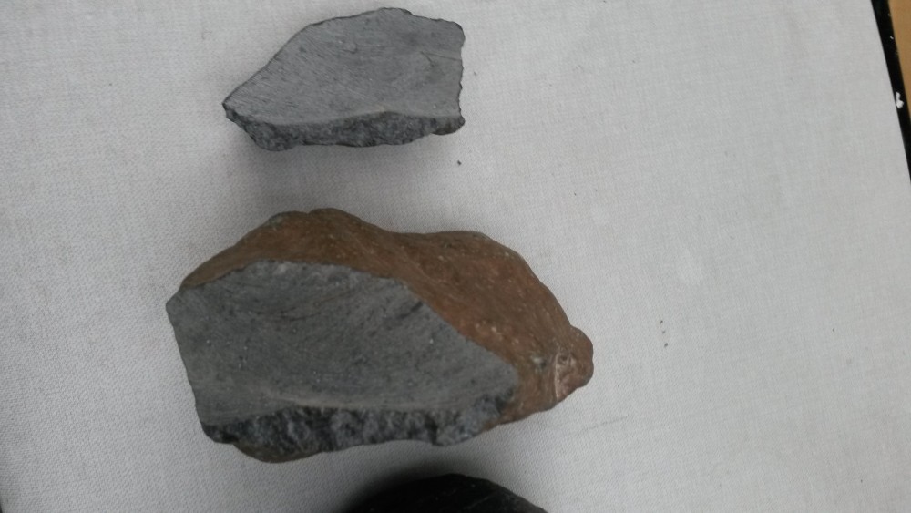

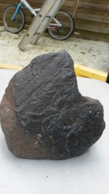

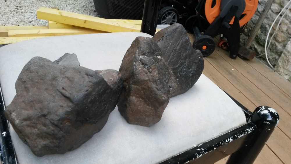

ca parle de roche pleine de zinc sur la lune.ce que je veut dire c que c element riche en zinc et manganese associer au soufre oxygene silicium et hydrogene, fer, retrouver dans ma composition de mes roches est pas vraiment commune a des laitier courant meme si c element si retrouve bien.autant de manganese associer au zinc sa colle pas.le soufre de la sphalerite est de 30% ce qui est enorme pour des laitier.mais courant dans les roche volcanique par ex..
il y a 4 minutes, JLOUI a dit :
trouver trois grosses météorites comme celles là côtes à côtes parait vraiment vraiment improbable
:yes3:
vous êtes convaincu que vous avez une météorite, vous venez pour une confirmation et rien ne vous fera changer d'avis.
:yes3::yes3:
s'agit d'objets bien terrestres et même issus d'une activité humaine
:yes3::yes3::yes3:
il y a une heure, romt20 a dit :
j ai retrouver ces roches dans le chenal de la rochelle bien loin du port de la pallice et si elle etait la depuis 100ans elle aurait ete bien plus degueulasse que cela.
Si les quartz de Lagardette ont plus de cents ans ils seraient plus dègueulasse alors:siffler:
