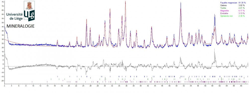

Je te joins jjnom l'analyse de l'université de Liège postée par indi ainsi que ta réponse de l'époque, depuis mr42 à prouvé qu'il y avait aussi de la troïlite dans les scories. Merci pour l'explication des valeurs, donc 86% de fer sur 100% d'olivine fe-mg ce qui devrait faire 14% de magnésium ?
Si on additionne l'analyse 86.29+3.35+3.97+6.39 = 100 % de la roche, il n'y a pas de place pour les 14% ? Le % de magnésium ne serait-il pas à l'intérieur des 86% ?
Dans l'analyse "roche totale" de romt on trouve 14.56% Ca et 3.23% Al, dans quelle composition rentrent-ils ? Associés avec Si,O on pourrait penser à l'anorthite ?

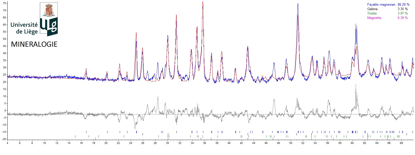

bonjour je viens vous donner des nouvel du cailloux je envoyer un échantillon Laboratoire de Minéralogie de liège, il vienne de me répondre  se si.
J’ai analysé votre échantillon par diffraction des rayons X.
Je suis surpris par ces résultats, qui sont annexés à ce message. Certains minéraux, comme la fayalite, pourraient être d’origine météoritique. Donc, il est possible qu’il s’agisse d’une météorite. Toutefois, pour en être certain, nous devons poursuivre les analyses.
Pourrions-nous nous rencontrer pour en discuter ? Je ne suis pas ici la semaine prochaine, mais bien la suivante.
A très bientôt,
fayalite magnesian  86.29%
galena 3.35%
troilite 3.97%
magnetite 6.39%
quand pensez vous merci d'avance:rolleyes:

Je pense que le labo de Liège a réagi à la présence de troïlite.
La question à se poser maintenant est: la troïlite peut-elle se former lors de la fonte de minerais de fer.

Donc le 86% n'est pas le contenu en Fe des olivines mais le %age de fayalite dans la roche (comme quoi, une info sortie de son contexte...).

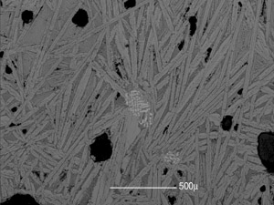

Et tout le fer qui n'est pas dans les silicates se retrouve sous forme de troïlite et magnétite, minéraux qu'on sait maintenant être fréquents dans les déchets.
Après tout ce qu'on a pu lire depuis le début de ce fil sur les déchets métallurgiques, c'en est bien un. Plus aucun doute possible.
Tiens, d'ailleurs, l'image ci-dessus est celle d'un échantillon qui doit friser les 90%.
