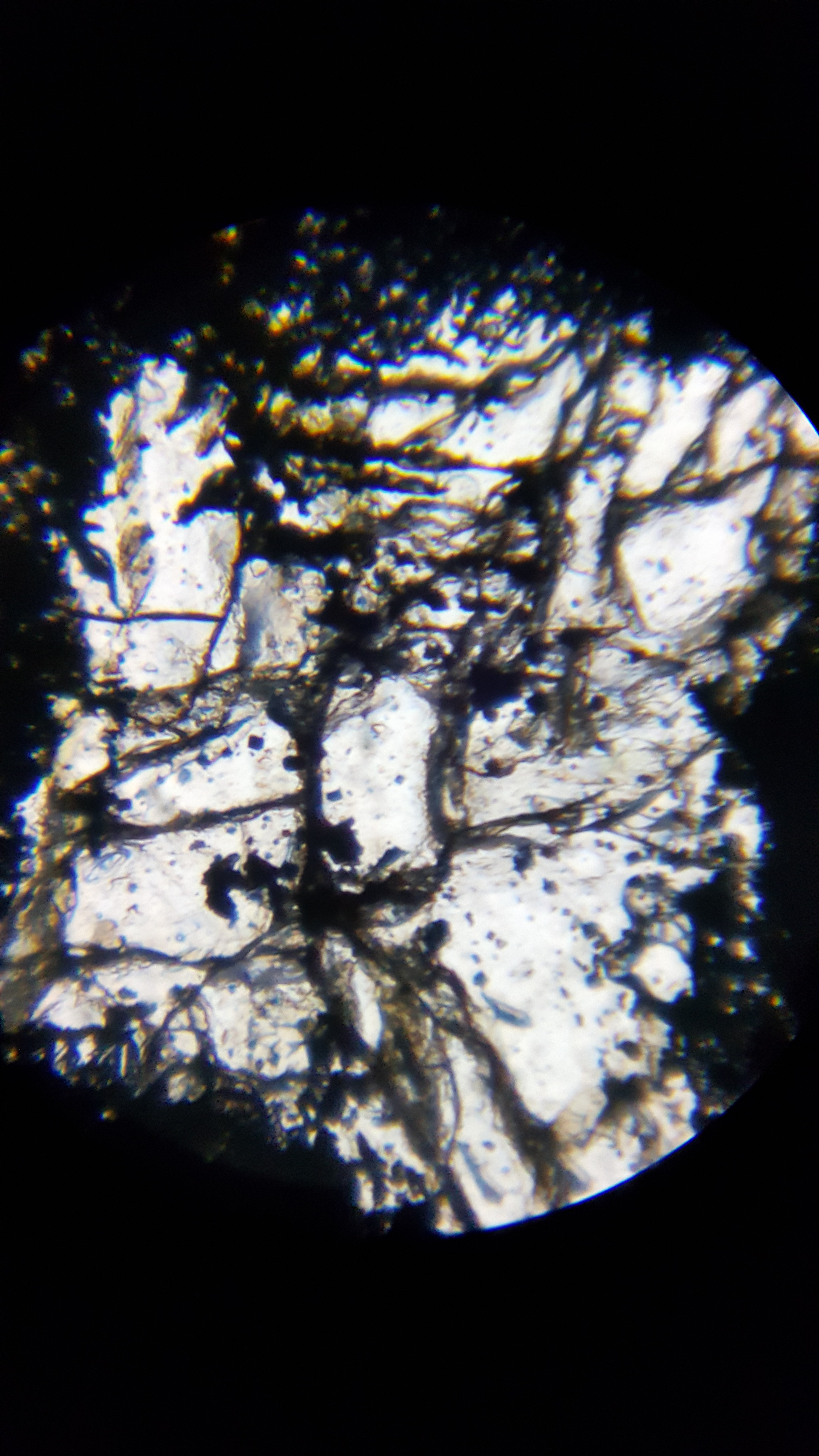

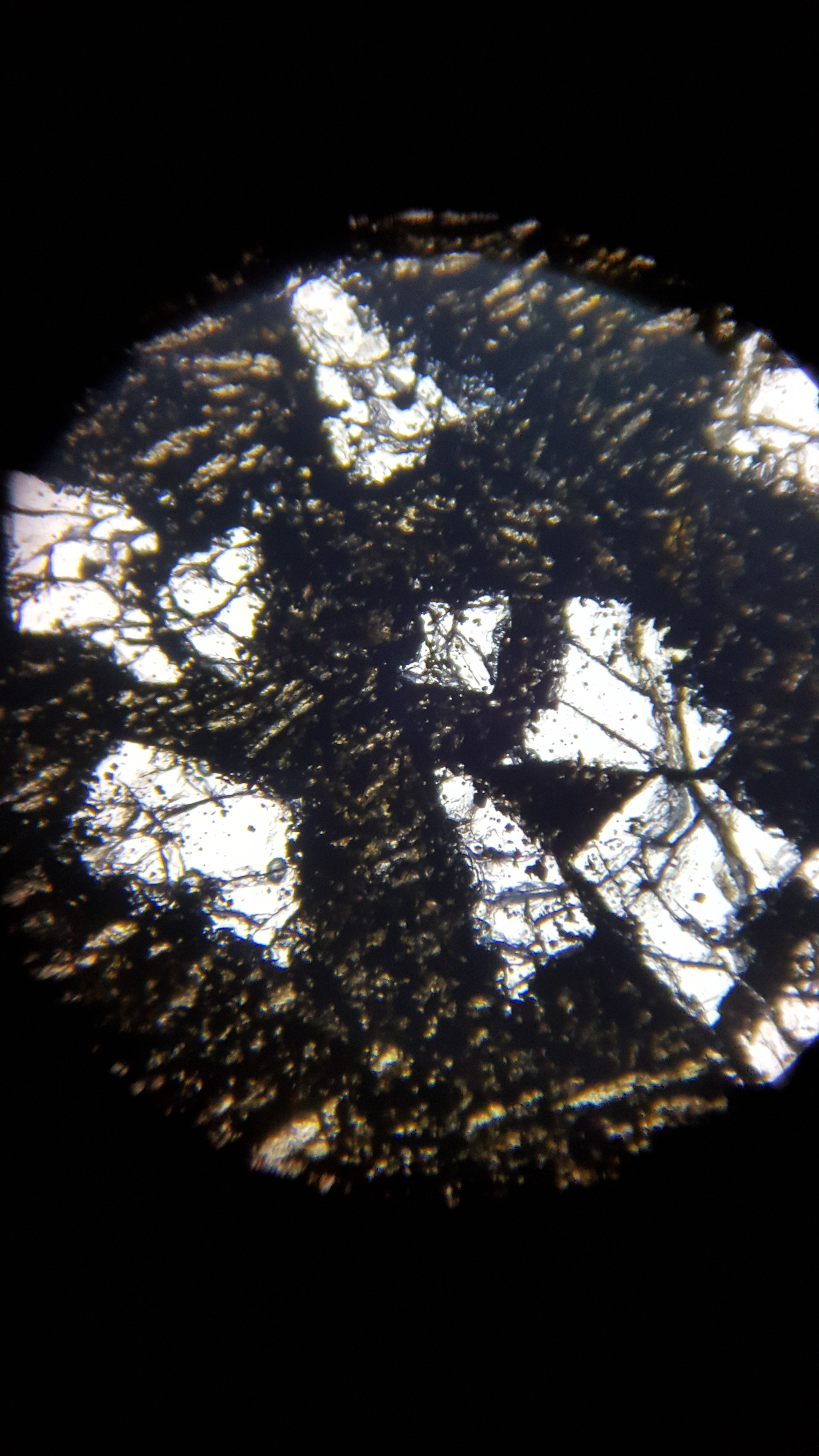

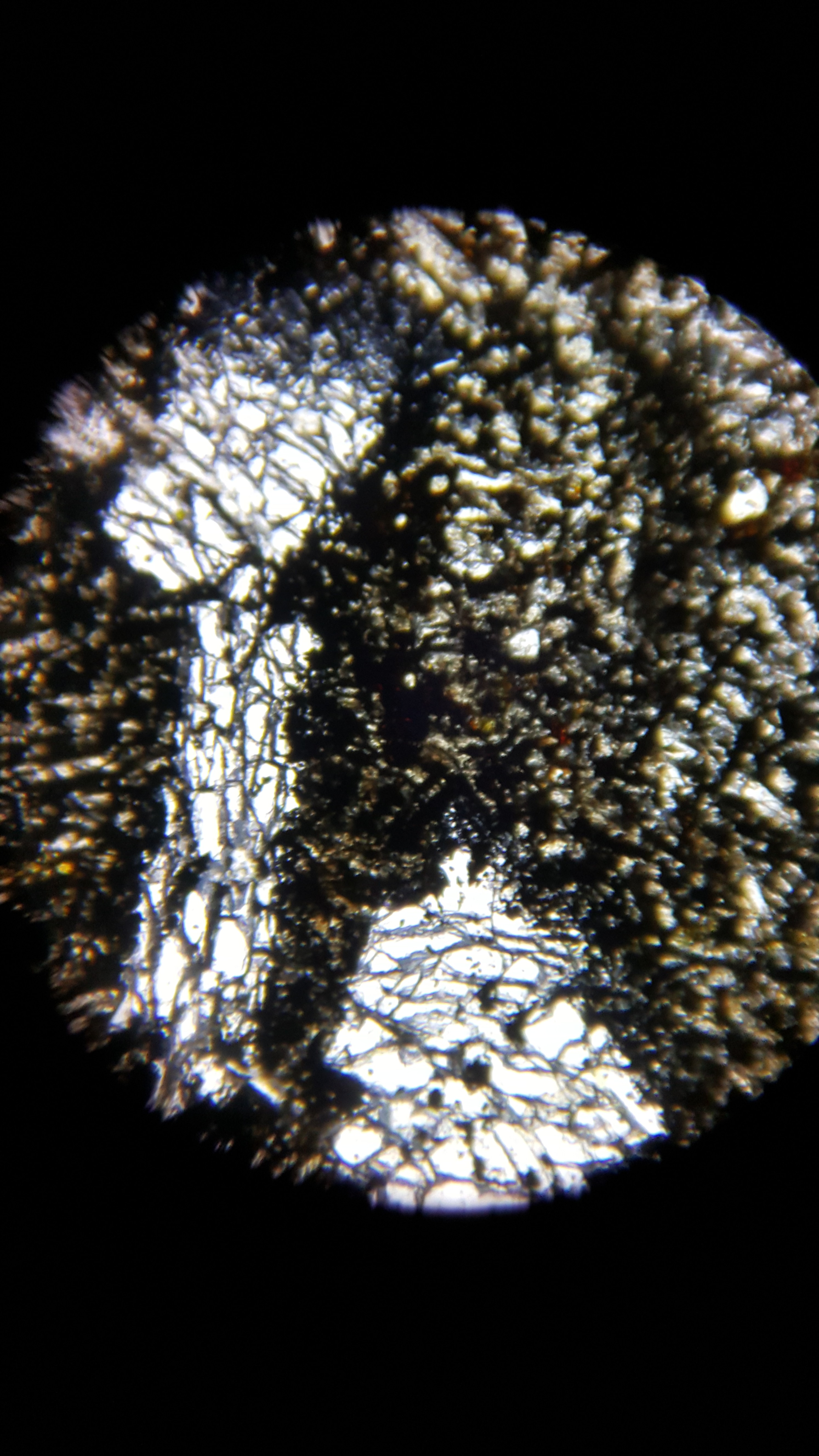

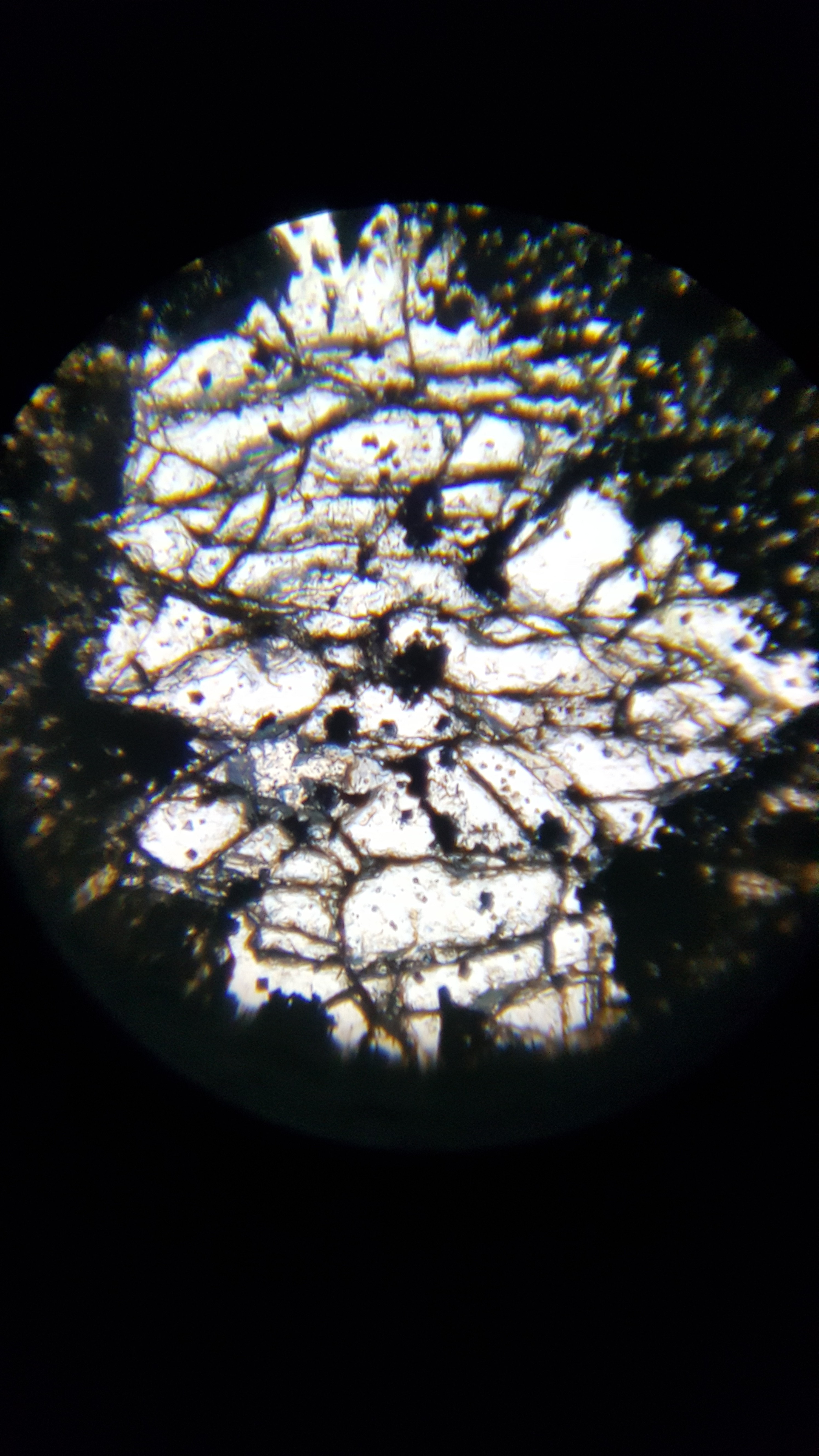

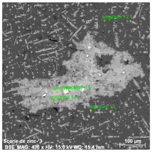

romt20 Posté(e) 13 mars 2017 Auteur Signaler Posté(e) 13 mars 2017 je voudrais qu on m explique comment on peut retrouver des olivines facturé comme ca dans vos soit disant laitier de fonderie ou scories... c photos vienne de ma lame mince en grosissement x200 dans un basalte je veut bien et encore on vois bien quel ont subit un choc tres important ou pyroxene car g toujours un doute vu la gueule quels ont
gaeldeploeg Posté(e) 13 mars 2017 Signaler Posté(e) 13 mars 2017 il y a 10 minutes, romt20 a dit : on vois bien quel ont subit un choc tres important Le tronçonnage romt20, tu n'a pas eu d'offre mirobolante en MP pour tes bidules? Quand il y a de la maille à ce faire, les M.P fuse. encore un Big0!

JLOUI Posté(e) 13 mars 2017 Signaler Posté(e) 13 mars 2017 Ahhhh de retour avec une comparaison ! Citation @Geologist Mauvaise lecture, je pense. romt20 parle d'olivine fracturée pour les gros cristaux et de pyroxènes pour les petits cristaux aciculaires. Maintenant, il n'a pas vu que l'aspect craquelé de l'olivine est l'aspect habituel des olivines. Il doit s'imaginer que c'est lié à un impact. Pour ce qui est de l'identification spéculative: à part la fayalite qu'y a t'il comme minéral composé de Fe, Si et O? Idem pour l'hedenbergite avec Ca, Fe, Si et O et une température de fusion compatible avec celle de la fayalite? Pour info, l'hedenbergite est un minéral lié au métamorphisme des carbonates dans la nature. Pas connu dans les roches effusives... Mais peu importe. Quand on parle de basalte avec une densité de 3,7, qu'on arrive à faire 12% de sulfure de zinc avec 3% de S, on aura compris que romt20 est incapable d'intégrer les informations qui lui parviennent pour en sortir quelque chose de cohérent. Il ne fonctionne qu'aux comparaisons. Comparaisons de formes, d'aspect, de chiffres. Donc, tant que vous ne lui amènerez pas une photo d'un résidu métallurgique visuellement identique aux siens avec une densité identique , des chiffres de composition identiques, une texture identique, il affirmera que ses machins ne sont pas des résidus. Pour ceux qui ont suivi: on est toujours conforme à la pensée de Voltaire. Bon, je pense qu'on a fait le tour de l'affaire. Bon amusement. romt20, il faut apprendre à lire... et pas seulement lire les éléments qui vont dans ton sens. Pour comparer (puisque tu ne comprends que ça....): Une olivine fracturée ! Fracturation liée à un impact? à l'entrée brutale dans l'atmosphère? Martienne? Lunaire? non.... juste une olivine bien terrestre...

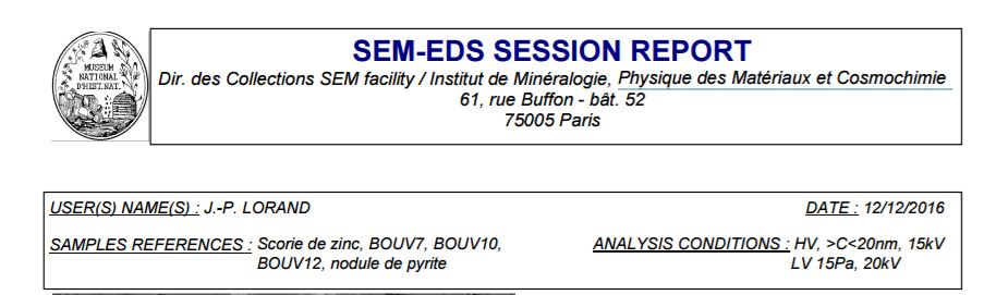

Invité jean francois06 Posté(e) 14 mars 2017 Signaler Posté(e) 14 mars 2017 Il me semble que romt20 a la réponse sur ces trois échantillons depuis longtemps. Scorie de zinc. (c'est bien écrit "scorie de zinc", par des spécialistes qui ont eu l'échantillon en main). Maintenant il serait plus honnête de tout dire sur les analyses et les résultats. Sur cette analyse on voit 5 échantillons mentionnés. Quid de ces analyses? A moins que ces autres échantillons ne concernent pas romt20. Et comme il faut procéder par comparaison : Micrograph of a polished section, viewed in reflected light, of a slag nodule (NDOS23), showing primary wu ̈ stite dendrites (white) in a matrix of fayalite laths (medium grey) and glass (dark grey), with bright spots of metallic iron (magnification 112 ! ).

romt20 Posté(e) 16 mars 2017 Auteur Signaler Posté(e) 16 mars 2017 jjnom je ne doute pas de vos connaissances surement pas. dans mes analyses c marqué scorie de zinc.. ca correspond a rien etant donné qu une scorie est un dechet ou l on trouve tous ce qui est indesirable pour avoir un produit fini. 12% de zinc en poids totale ca fait une perte enorme. de plus 3.5% de souffre pour un dechet je n est jamais vu 1.5 est un tres grand maxi et encore c tres rare. de plus j ai analysée enormement de procedé pyrometalurgique, hydrometalurgique, scorie de forge, laitier de haut et bas fourneaux, j ai regarder les compositions chimique des scorie extractive de cuivre zinc plombs et jamais de teneur en zinc si importante sont mentionné ainsi que le souffre. de plus suivant les procedés utilisé il n y a pas l aluminium ou calcium ou magnesium. les taux d oxyde de fer et silicium sont en general au dessus de 40 % de rejets voir plus suivant le minerai extrais . et pour finir les lames mince que l on peut voir pas beaucoup en effet de certains dechet ne comporte jamais de cristaux de pyroxene et olivine. (en outre mes analyses peuve correspondre a un produit de premiere fusion en cours de separation des elements mais franchement retrouver des scories pres d une plage comme ca c pour le moins pas evident...)

jjnom Posté(e) 16 mars 2017 Signaler Posté(e) 16 mars 2017 Il y a 3 heures, romt20 a dit : jamais de teneur en zinc si importante sont mentionné Inexact. mr 42 nous a communiqué un lien présentant plusieurs déchets de métallurgie avec des taux de zinc particulièrement élevés. Il y a 3 heures, romt20 a dit : 12% de zinc en poids totale ca fait une perte Sauf si ce qu'on cherche à produire n'est pas le zinc. En outre dans certains procédés, les slags sont recyclés pour une deuxième extraction. Il y a 3 heures, romt20 a dit : les taux d oxyde de fer et silicium sont en general au dessus de 40 % Là, tout dépend de la charge en fer du minerai. Le silicium est souvent introduit sous forme de silice pour piéger le fer qui enquiquine la production. Peu de fer dans le minerai => peu de silice => moins de silicates. Si on part d'une chalcopyrite pour en tirer du cuivre, vu qu'il y a 30% de Fe dans le minerai on y mettra un paquet de silice. Si on utilise de la tétraédrite avec 10% de Fe, on ajoute moins de silice, voilà tout. Il y a 3 heures, romt20 a dit : pour finir les lames mince que l on peut voir pas beaucoup en effet de certains dechet ne comporte jamais de cristaux de pyroxène et olivine Là, je ne comprends pas tout, mais fayalite (olivine) et hédenbergite (pyroxène) reviennent tout le temps dans la littérature concernant les déchets métallurgiques. C'est hyper banal. J'ai bien compris que tu fonctionnes par comparaisons mais il y a une telle multiplicité de process métallurgiques, de minerais et d'additifs utilisés que penser trouver sur Internet une analyse qui colle pile poil, ça n'est pas raisonnable. Et on oublie de parler des loupés. 3 déchets de métallurgie sur une plage c'est tout aussi déplacé qu'une carcasse de bagnole au bout du chemin dans le bois ou que les cannettes de bière dans les fossés autour des boites de nuit . Que veux tu y faire? Certains disent que ce sont les futurs fossiles de l'Anthropocène (on a aussi parlé de Poubellien moderne)
mr42 Posté(e) 16 mars 2017 Signaler Posté(e) 16 mars 2017 Bien romt20, vous voilà devenu expert en résidus métallurgiques. Il faudrait peut-être commencer par apprendre la différence entre un chlorure et un chlorate, à ne pas confondre zinc et sulfure de zinc…

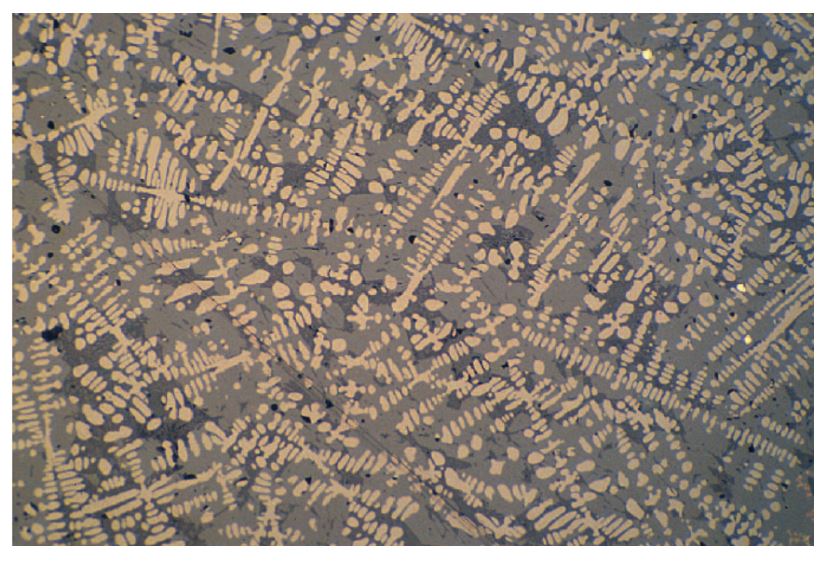

mr42 Posté(e) 20 mars 2017 Signaler Posté(e) 20 mars 2017 Une dernière tentative d’explication.Je ne sais pas si ce sont des météorites ou autre chose encore mais je veux au moins montrer qu’il n’y a pas d’objection majeure à ce que ces cailloux soient des résidus métallurgiques d’extraction de plomb ou de cuivre. La teneur en zinc n’a rien d’anormal. Quand on extrait du plomb ou du cuivre, le zinc est un déchet : le zinc contenu dans le minerai se retrouve principalement dans les scories. S’il y a beaucoup de zinc dans les scories, ça veut simplement dire que le minerai contenait beaucoup de zinc ce qui est le cas de nombreux minerais sulfurés. Extraire simultanément le zinc et le plomb est compliqué, c’est possible avec certains procédés récents mais ils sont peu répandus. Depuis le début, je répète que ce n’est pas un résidu de la métallurgie du zinc. A l’usine de Noyelles-Godault qui produisait du plomb et du zinc, les « scories de plomb » étaient plus riches en zinc que les « scories de zinc ». Dans certaines usines, les scories de plomb sont même utilisées comme minerai de zinc. La teneur en soufre est élevée sans être extravagante. L’activité chimique du soufre fait partie des paramètres fondamentaux du procédé mais elle n’est pas si simple à régler : il est impossible de laisser une sonde de mesure en permanence à une telle température et dans un tel milieu. Pour un même haut-fourneau la teneur en soufre varie de façon importante d’une coulée à l’autre. Pour une valeur cible autour de 1 à 2 %, on ne peut pas éviter des excursions à plus de 3 %. Obtenir 3,5 % de soufre n’est sans doute pas optimal mais tout à fait réalisable. Tant que le soufre est piégé par le zinc, ça n’empêche pas d’extraire un maximum de plomb. Un dernier commentaire sur l’aspect des scories : elles sont extraites à l’état liquide et il existe plusieurs façons de les refroidir. Elles peuvent être versées dans une fosse où elles se refroidissent à l’air en masse compacte. On doit alors être alors proche des conditions de refroidissement d’une coulée de lave. On peut aussi vouloir obtenir des résidus sous forme de granulats et pour cela on utilise un refroidissement plus énergique avec de l’eau. C’est plus coûteux mais on peut les valoriser plus facilement. Dans le cas présent, c’est évidemment à la première solution qu’il faut s’intéresser.
