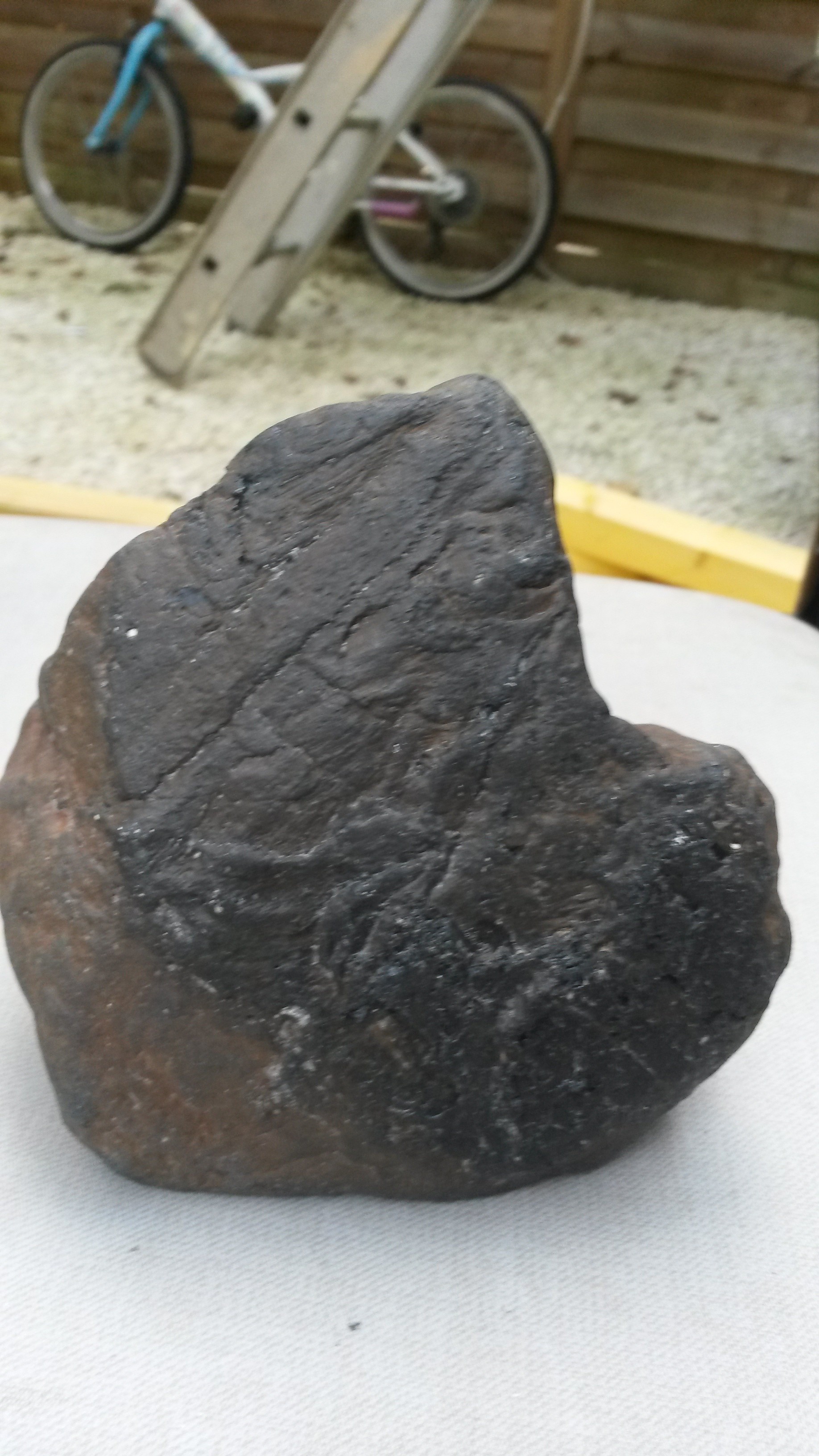

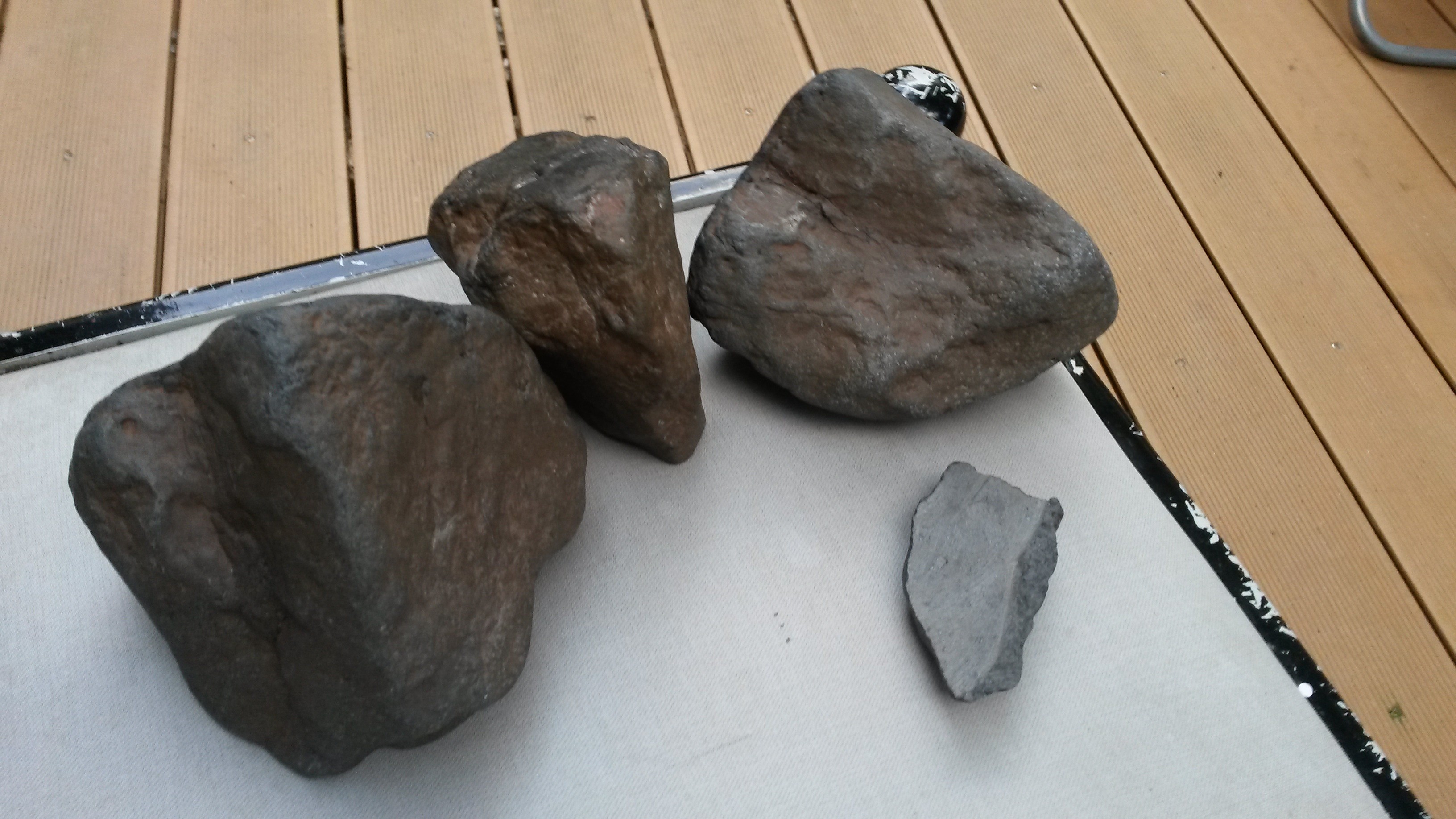

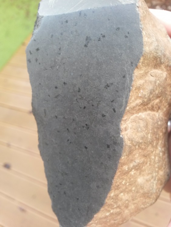

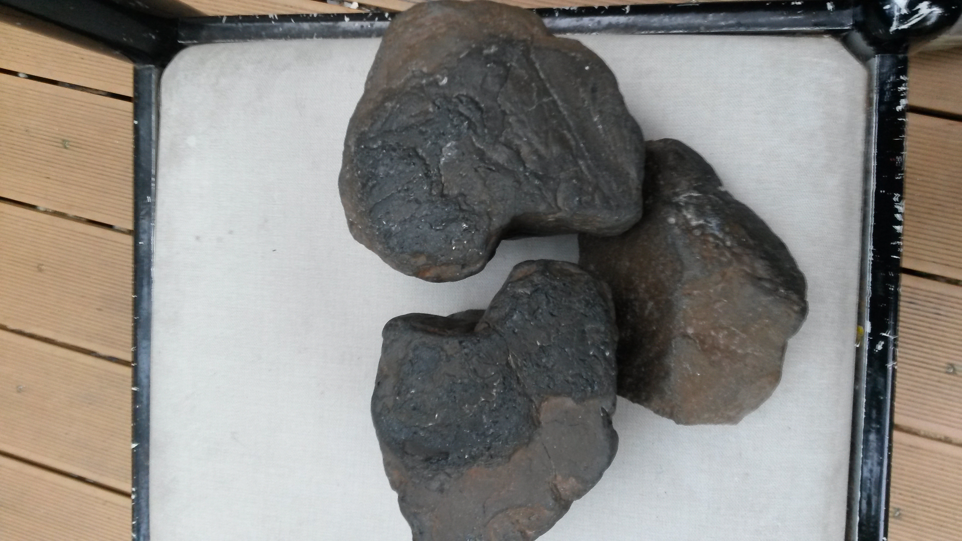

bonjour j ai retrouver ces roches echoués pres de la rochelle,si des experts peuve m en dire plus merci.
densité en moyenne de 3.7 pour chacune. une de 2.5kg   2.4kg   et  1.4kg
reagie un peut a l aiman et devie une boussole.
d autre photos si besoin

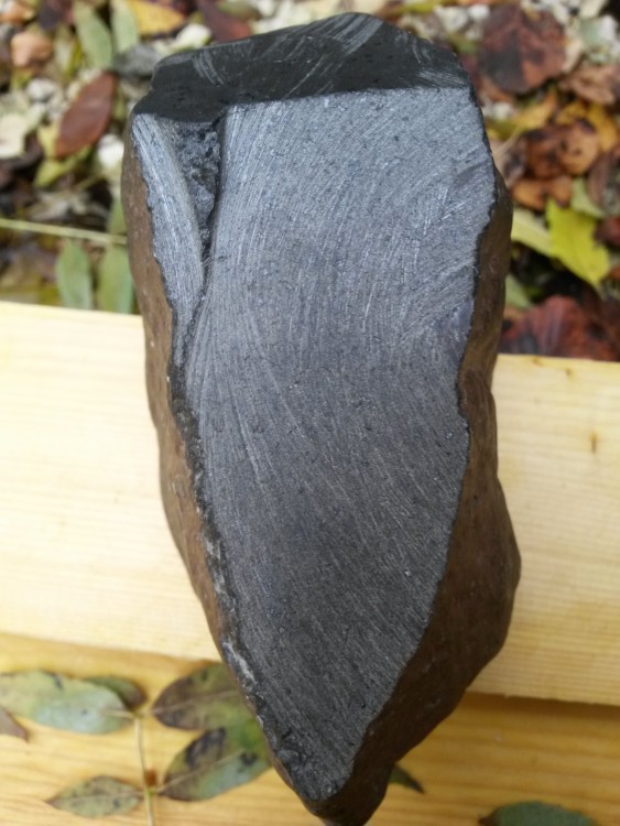

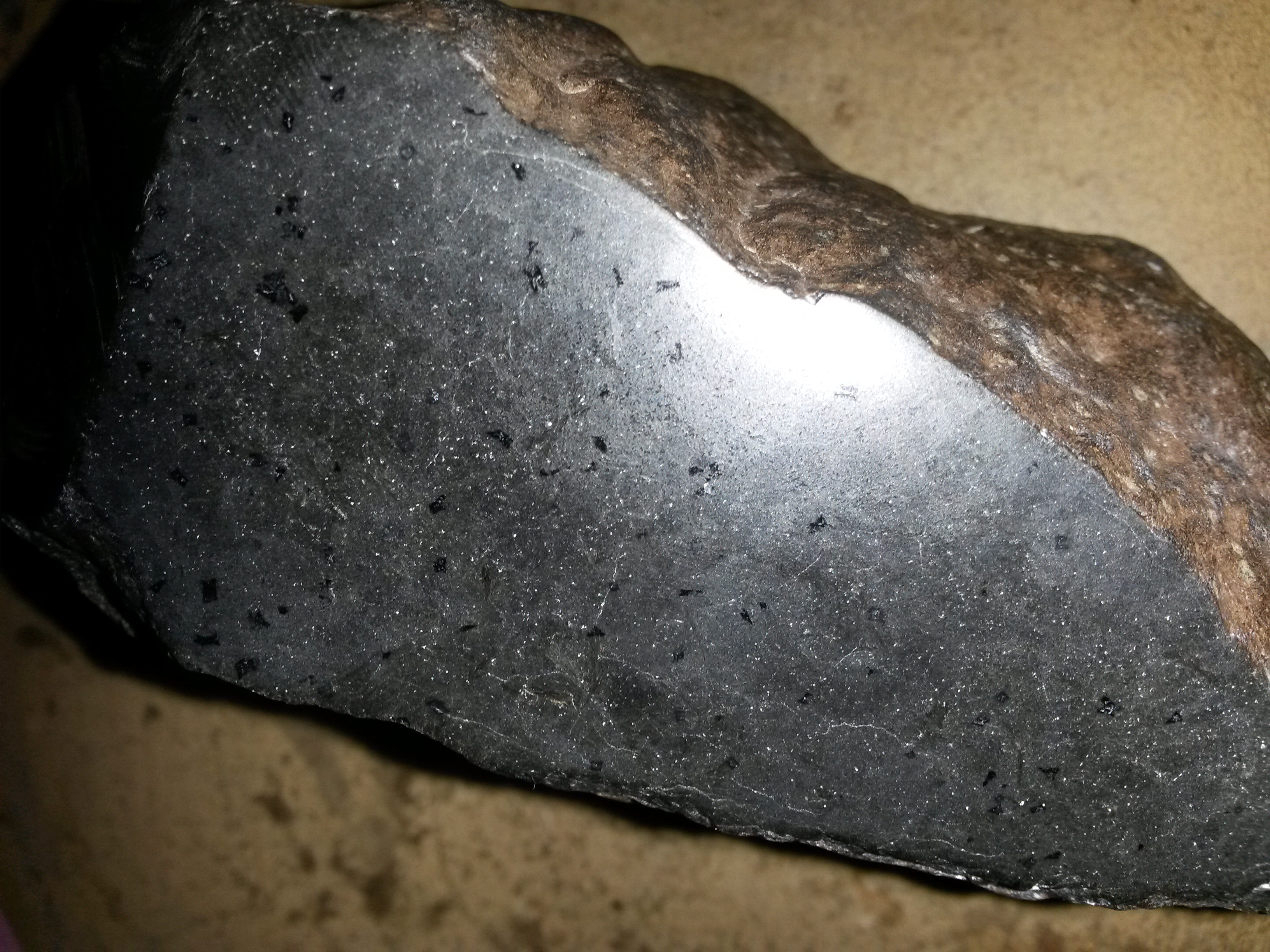

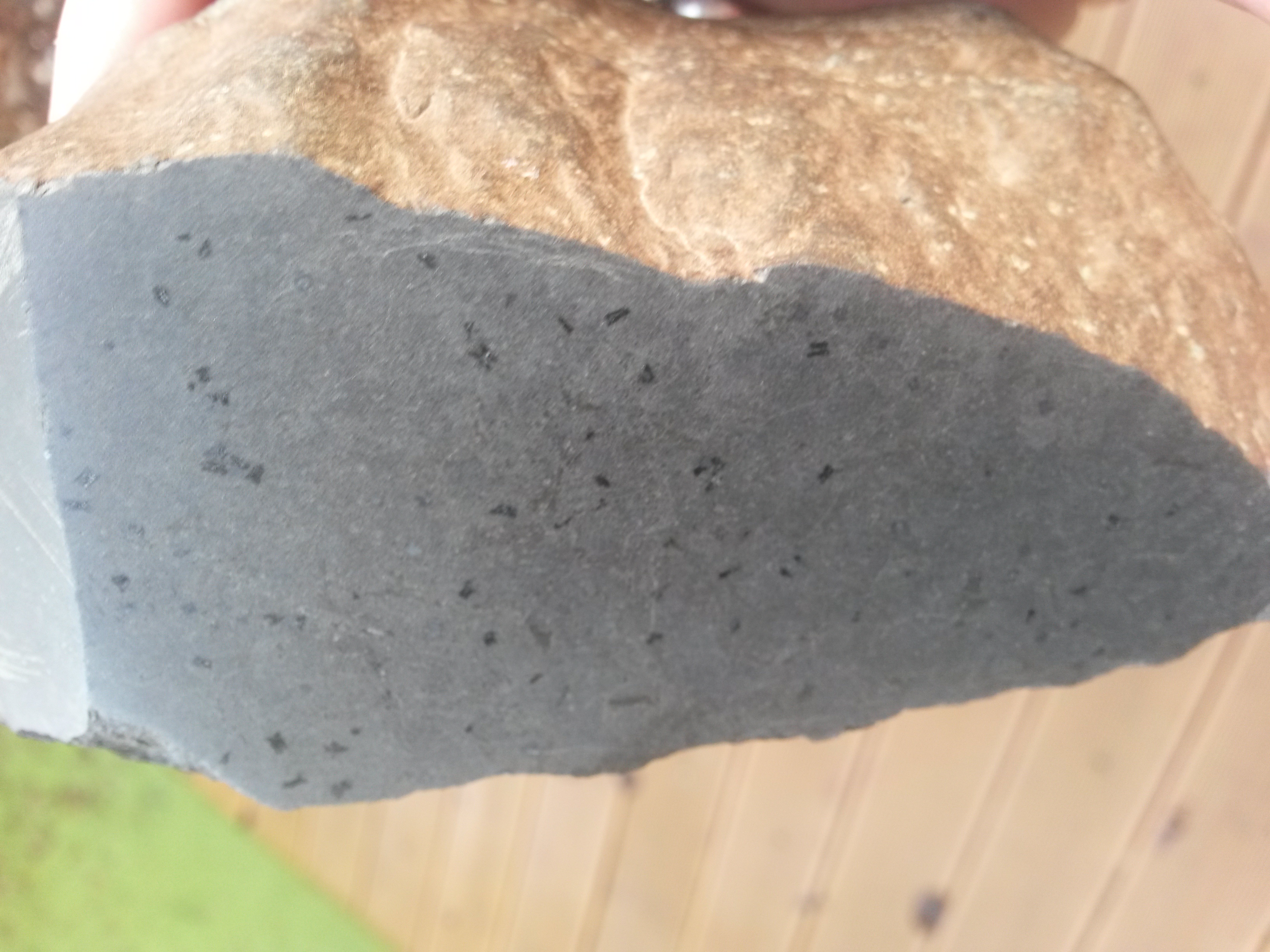

d apres vous a quoi vous fait penser ces roches .je pense pas a des laitiers de fourneaux,meteorite possible vu certains criteres.apres en roche terrestre rien vu de pareil surtout pour la region?

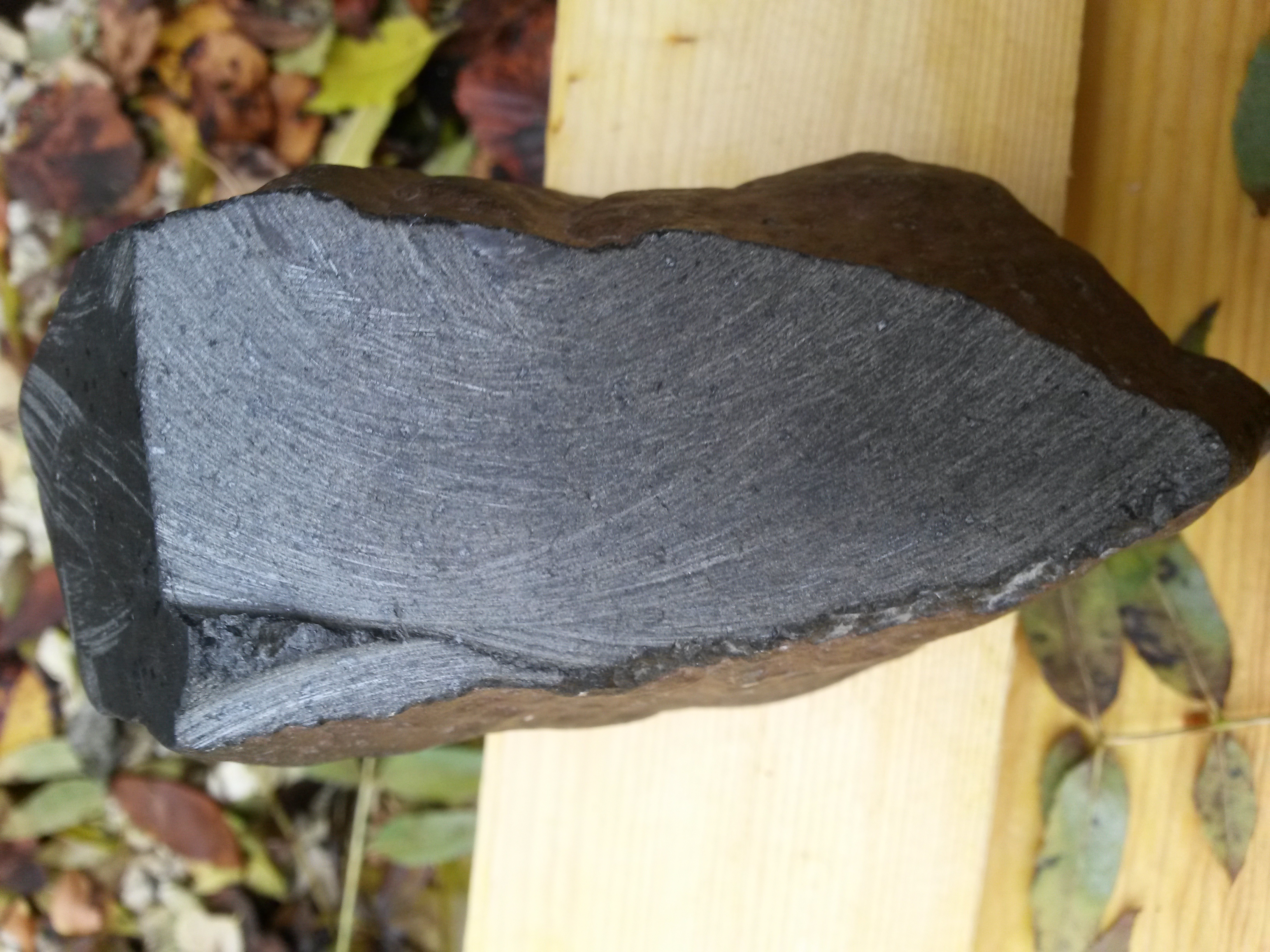

toujours pareil ici avec vos residu vous voyer des residu partout.les residus sont plein de trou en general la on a une matrice sans bulle avec des cristaux bien apparent.sur une des grosse il y a des lignes de fuite egalement.

pour des residus soit disant de l industrie metallurgiques je l ai trouve particulierement bien fait sans bulles pour moi j ai un gros doute..

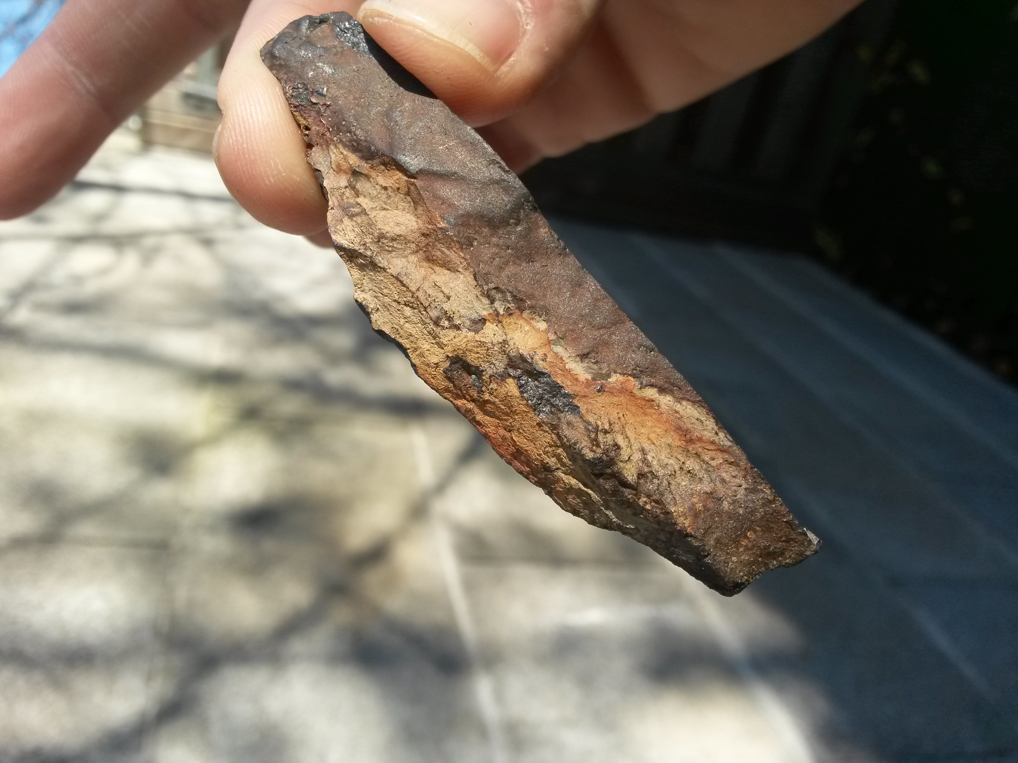

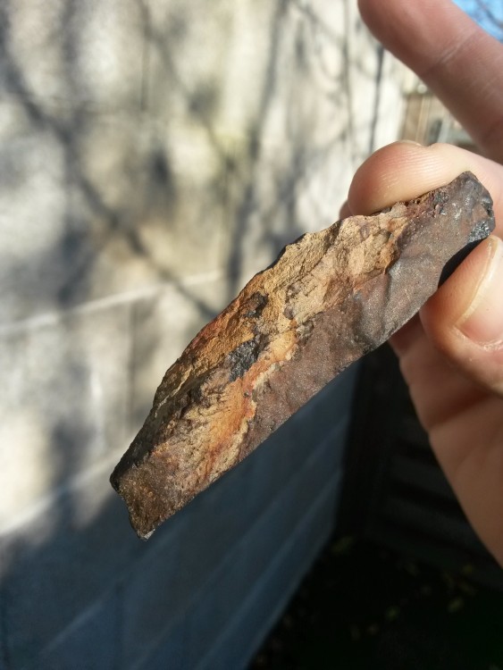

sur une de mes photos on observe une inclusions de metal je pense qui est pas commune de laitier ou autres.

sans etre trop gourmand quand on regarde bien les pierres le doute est permis sur l origine (autre que humaine)?
Extraterrestre alors ? ;)
Oui, très certainement d'origine humaine.
Une météorite ? Pourquoi pas, le doute est permis.
Mais trois météorites de 5 kg échouées les unes à côté des autres ? Statistiquement il y a plus de chance de filmer une famille de yétis qui fait un BBQ avec le monstre du Loch Ness ;)
Après, qui sait..... il y a bien des gens qui gagnent au loto !
L'hypothèse de résidus de la métallurgie du zinc amenés par une autre activité humaine (ballast, remblai, ...) me semble quand même être la plus plausible.

Sur cette photo, c'est pas des bulles qu'on voit ?
D'accord avec jjnom et JLOUI, il s'agit probablement d'un résidu d'opération métallurgique. La hardystonite (ainsi que la franklinite) est courante dans les résidus de réduction des minerais de zinc. Elle se rencontre également dans la métallurgie du plomb, ces deux métaux étant souvent associés dans la nature.
http://www.cjonm.com/paper/paperView.aspx?id=paper_305728
https://pubs.er.usgs.gov/publication/70035585
Pour ce qui est des bulles, il existe de nombreux résidus industriels sans bulles
