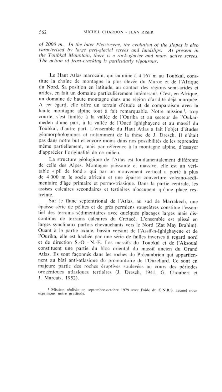

@Next50MY: Cet article vient corroborer votre hypothèse;"Forme et processus géomorphologiques dans le Haut Atlas" Persée.(M.Chardon et J. Riser.)
Ah bon ? Peux tu mettre un extrait qui te fait penser ça ?

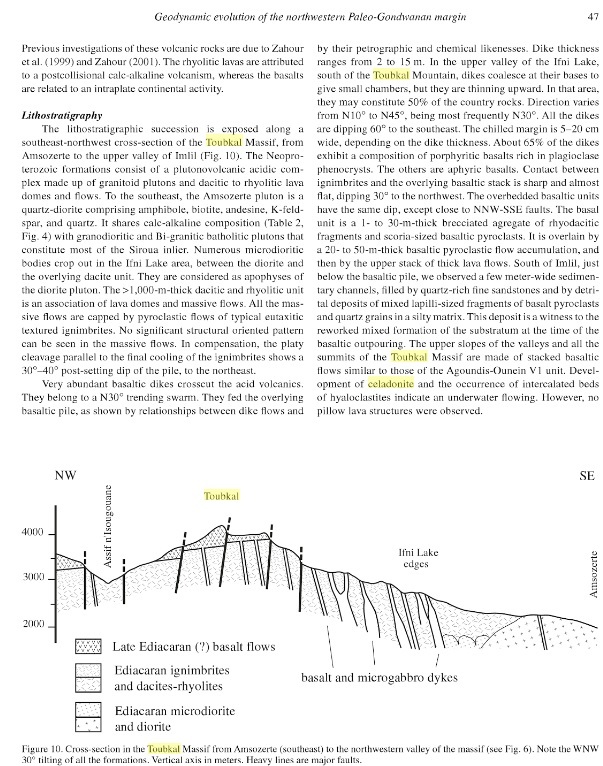

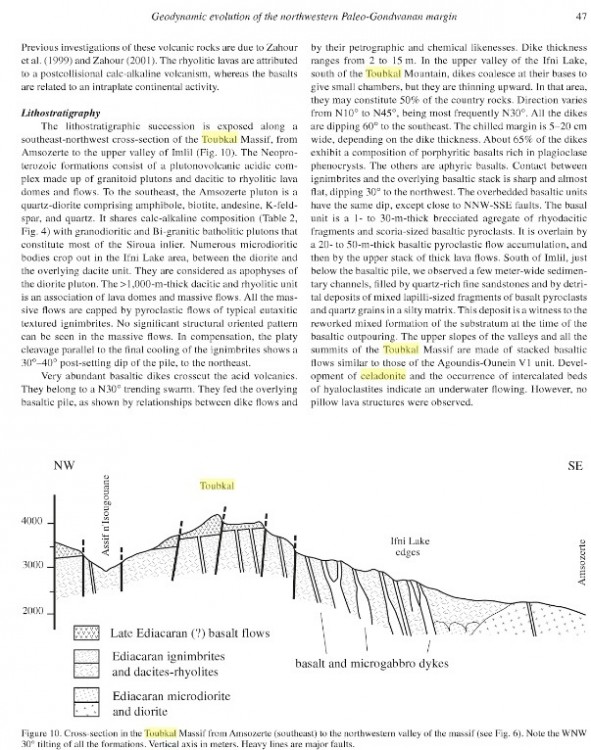

Un article un peu plus consistant ici: http://file.scirp.org/pdf/OJE_2016072111193448.pdf
Il y a de la variété:
In the Toubkal inlier, the studied volcanic formations belong to a vast old material which is known as “the Eastern Block of the Western High-Atlas massif” or “Headland of Ouzellarh” [9]. It is constituted by: (i) Paleoproterozoic (Ourika valley Precambrian I; Choubert and Faure-Muret, 1973), which consist of gneiss and amphibolites
highly metamorphosed by the Eburnian orogeny [10]; (ii) Neoproterozoic (Upper Precambrian II and Precambrian III ([5] [11]) represented by granodiorites, dacites [12] and lavas of varied composition (basalts, andesites, rhyodacitic ignimbrites, rhyolitic ignimbrites) associated with “volcanoclastites” [12].
Les basaltes n'étaient pas mentionnés dans les sites préalablement consultés.
Basaltes riches en phénocristaux de plagioclases...
Or, le sommet du Toubkal serait constitué de "basaltic flows" dans lesquels la celadonite est signalée et qui surmontent les ignimbrites.
