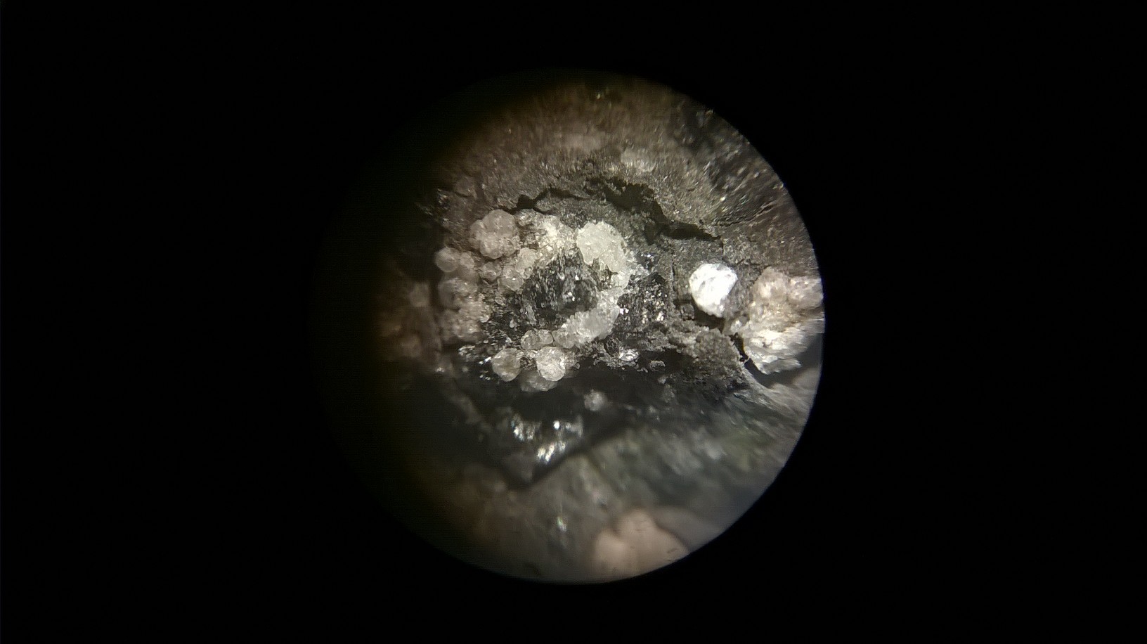

Dans des blocs de lave du Vésuve, on trouve de petits cristaux blancs (2-3 mm au max). Un rapide survol de docs sur internet me laisse à penser qu'il s'agit de zéolithe... Mais laquelle ? Thomsonite par exemple ?
Comment l'identifier (pas d'effervescence à l'acide, au cas où cela serve à quelque chose) ?
Je peux envoyer également une photo du caillou en question si cela peut aider à la détermination.
Martin
Sur des choses aussi petites, certainement zéolitiques, et difficiles à prendre en photo, l'identification va beaucoup dépendre de toi ^^
Avec une bonne loupe/bino, et un bouquin sur les bases de l'identification minéralogique (et quelques souvenir de géométrie ^^) il suffit parfois de faire une bonne description de la forme des objets pour discriminer pas mal d'espèces.
ça donnera déjà des bonnes bases de réflexion pour aller plus loin.
leucite fort probable, si les cristaux avaient été gemmes, de cette taille, il pouvait aussi s'agir d'analcime.
Les leucites du Vésuve se trouvent dans des gangues gris foncé, ce qui est moins évident pour l'analcime
