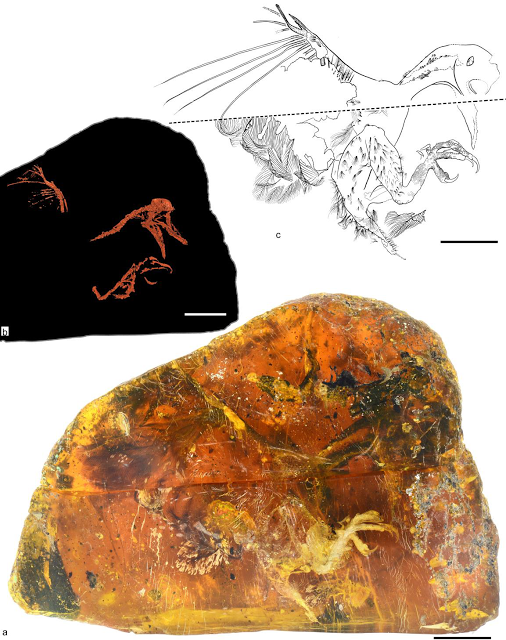

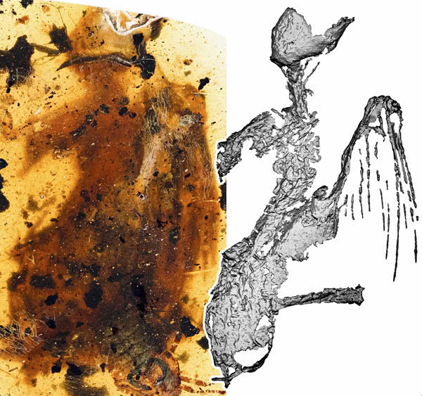

gaeldeploeg Posté(e) 8 février 2018 Signaler Posté(e) 8 février 2018 http://sciencythoughts.blogspot.fr/2017/06/an-enantiornithine-bird-hatchling.html Citer
gaeldeploeg Posté(e) 8 février 2018 Signaler Posté(e) 8 février 2018 Le 12/12/2016 à 13:04, fossilo19 a dit : mais effectivement là on est loin de la France.... Expand Pas si loin que çà: †Paleoripiphorus deploegi Perrichot et al. 2004 (wedge shaped beetle) Insecta - Coleoptera - Ripiphoridae PaleoDB taxon number: 215999 Full reference: V. Perrichot, A. Nel, and D. Néraudeau. 2004. Two new wedge-shaped beetles in Albo-Cenomanian ambers of France (Coleoptera: Ripiphoridae: Ripiphorinae). European Journal of Entomology 101:577-581 Belongs to Paleoripiphorus according to J. Batelka et al. 2016 See also Perrichot et al. 2004 Sister taxa: none Type specimen: MNHN ARC 254.6, an exoskeleton. Its type locality is Archingeay-Les-Nouillers, subunit A1sl-A (Charentese amber), which is in an Albian terrestrial amber in France. Ecology: Environments: terrestrial (all collections) Age range: 99.7 to 94.3 Ma Distribution: Cretaceous of France (1 collection), Myanmar (1) Total: 2 collections each including a single occurrence….-------- Ici: https://www.sciencedirect.com/science/article/pii/S0195667116301604. De brèves remarques sont faites sur les similitudes entre les faunes dendroctone du crétacé! C'est un fossile chronostratigrique Citer
Lucailloux Posté(e) 3 mars 2018 Signaler Posté(e) 3 mars 2018 Xing, L., O'Connor, J. K., McKellar, R. C., Chiappe, L. M., Tseng, K., Li, G., & Bai, M. (2017). A mid-Cretaceous enantiornithine (Aves) hatchling preserved in Burmese amber with unusual plumage. Gondwana Research, 49, 264-277. Citer

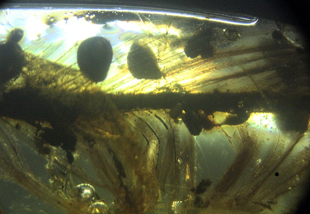

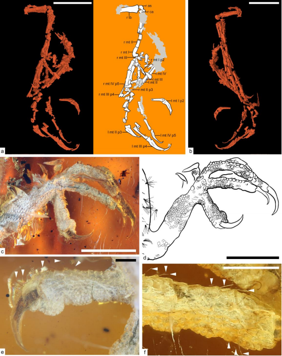

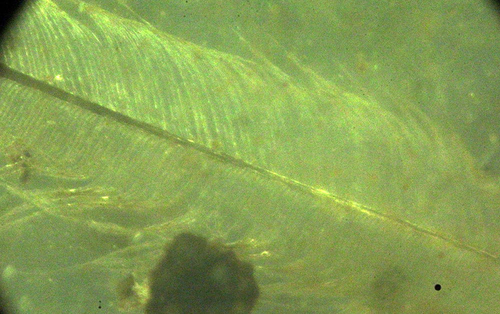

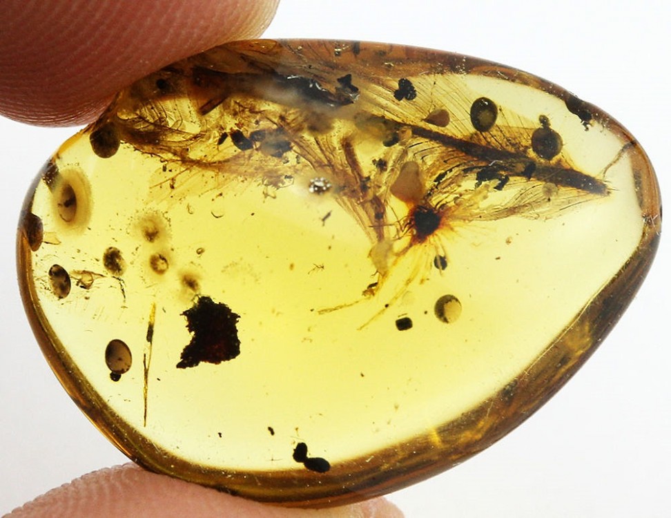

icarealcyon Posté(e) 4 mars 2018 Signaler Posté(e) 4 mars 2018 La burmite nous réserve encore bien des surprises... C'est une formidable fenêtre ouverte sur une forêt pluviale à la limite Albien-Cénomanien. Je ne pense pas du tout que les spécimens décrits ci-dessus soient des faux. Ce serait quoi qui aurait pu servir à les fabriquer ? Je sais bien que le génie humain est sans limite, mais là... A côté de la queue de dinosaure, se trouve une fourmi Sphecomyrmidae bien caractéristique de la burmite. Elle est du type le plus fréquemment rencontré. La burmite contient très fréquemment des bulles, certaines à 2 phases. Sa fluorescence très vive en bleu permet de bien visualiser le mouvement des coulées. Les plumes ne sont pas rares non plus dans cet ambre, c'est vrai que ça peut interpeller, et pourtant...Leur abondance relative pourrait s'expliquer par un comportement des petits oiseaux primitifs énantiornithes et/ou des dinosaures proches (elles ont souvent un aspect étrange, entre duvet et plume). Les animaux qui les ont perdues dans la résine devaient guetter les insectes se collant sur la coulée fraîche et parfois des jeunes individus inexpérimentés ont pu y laisser plus que des plumes... Cette forêt grouillait d'arthropodes à considérer le nombre et la diversité phénoménaux d'animaux englués. Voici un exemplaire où la plume (partielle) montre clairement un signe de traction ayant déplacé les barbes. Un dépôt minéral (pyrite) cerne certaines d'entre elles. Un coccide ("scale insect") burmacoccus femelle avec ses fines structures cireuses très étendues y est emmêlé. L'échantillon montre les curieux "champignons" de la burmite en forme de petites massues (on ne sait toujours pas de manière définitive ce qu'est cet organisme). Pour moi, il est tout simplement impossible de fabriquer une pareille chose !!! Citer

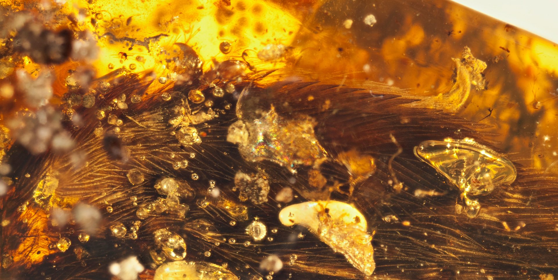

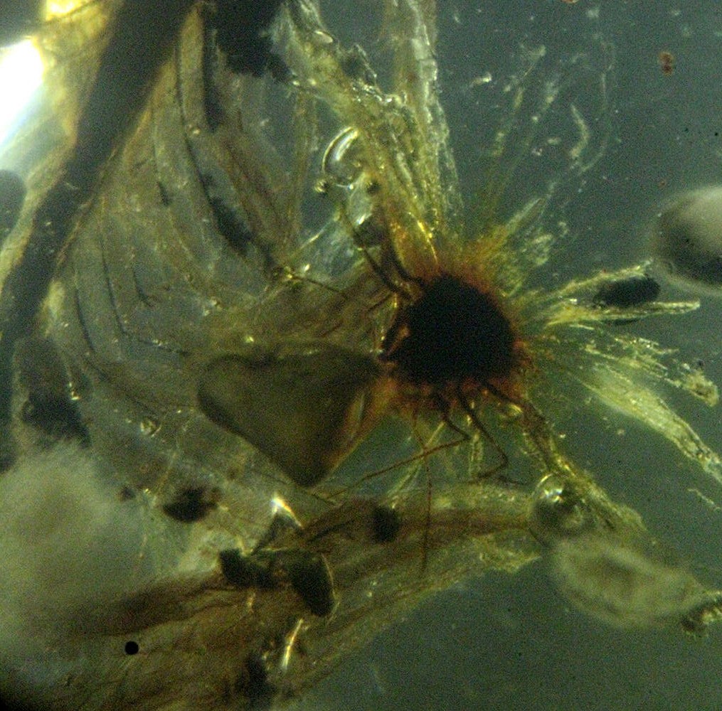

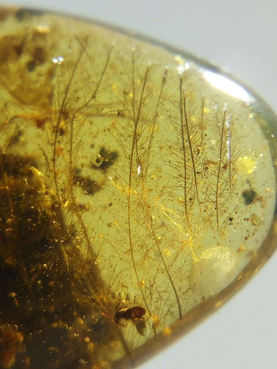

icarealcyon Posté(e) 4 mars 2018 Signaler Posté(e) 4 mars 2018 Autres images : partie d'une aile d'oiseau énantiornithe montrant une griffe, et d'étranges plumes . Citer
gaeldeploeg Posté(e) 4 mars 2018 Signaler Posté(e) 4 mars 2018 Des plumes dans l'ambre, it're funky thing!!! Le 04/03/2018 à 08:25, icarealcyon a dit : Ce serait quoi qui aurait pu servir à les fabriquer ? Expand et, comme reproduire le phénomène dit de Quieroz??? Citer

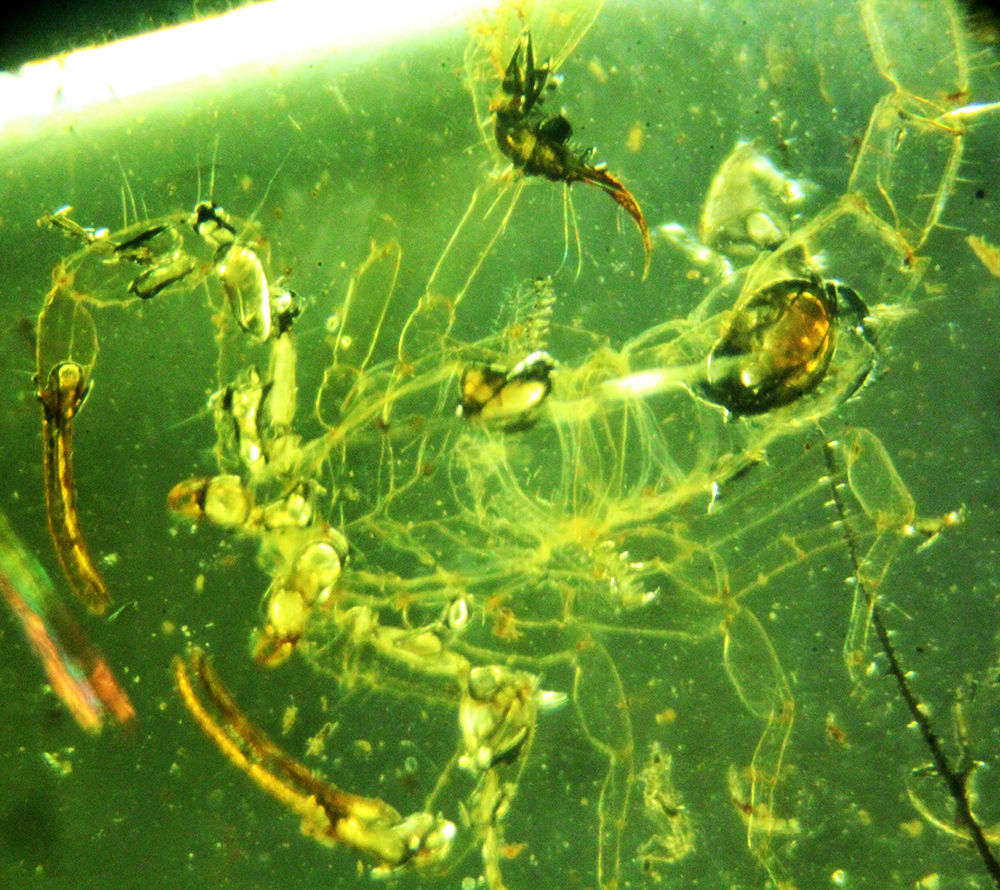

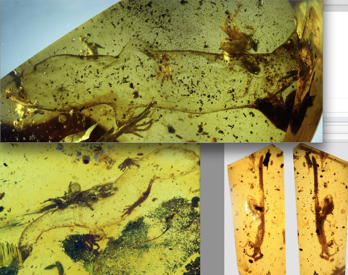

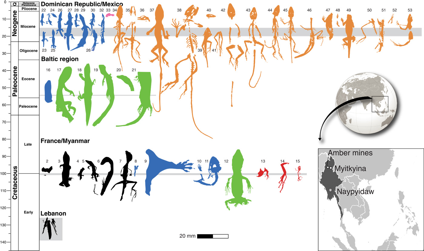

icarealcyon Posté(e) 5 mars 2018 Signaler Posté(e) 5 mars 2018 Fantastique le lézard fantôme. Comme pour ce scorpion Ce n'est pas de la gravure laser ! Citer

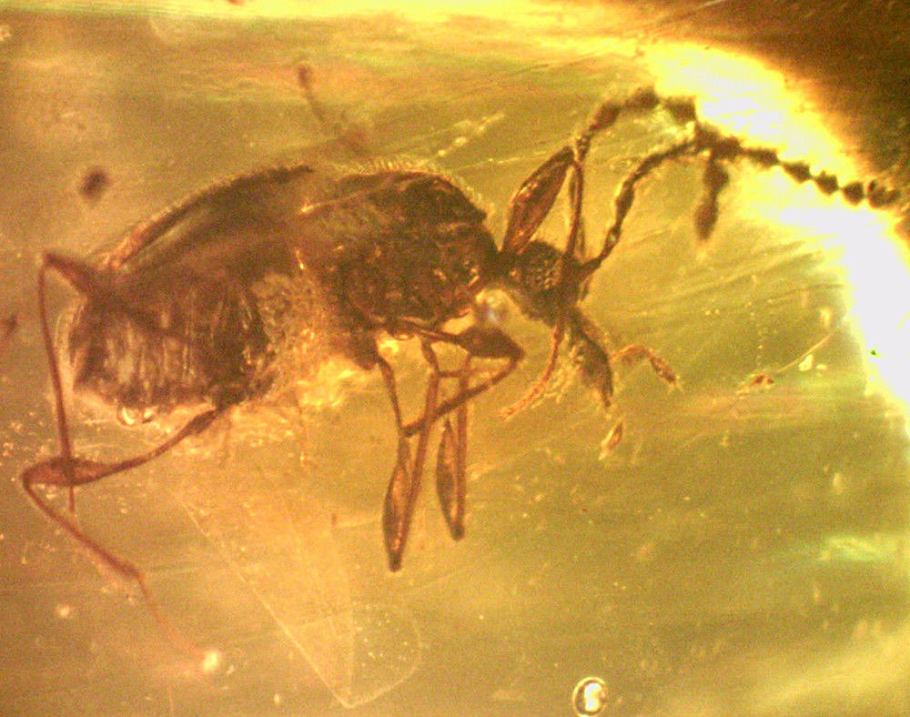

icarealcyon Posté(e) 22 mars 2018 Signaler Posté(e) 22 mars 2018 J'aimerais bien en chercher... mais c'est déjà dur de ne pas se disperser et de trouver le temps de chercher alors que j'habite en plein milieu de mon terrain de chasse... Voici la photo de mon petit dernier...un coléoptère de 100 MA qui a la tête du vizir Iznogoud Citer
