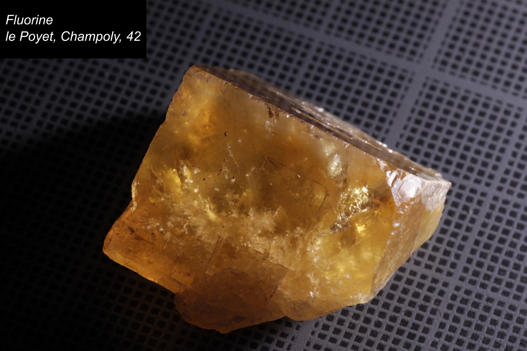

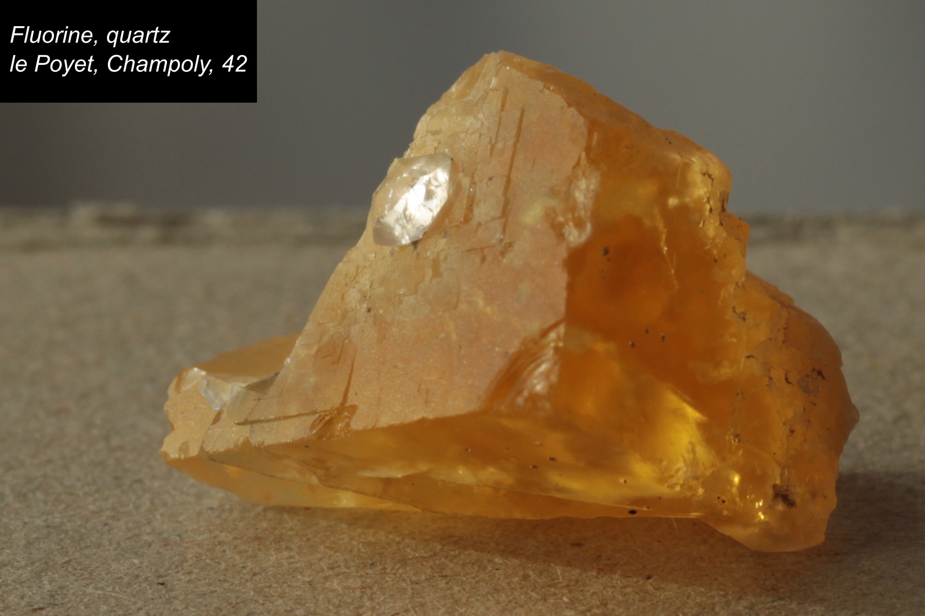

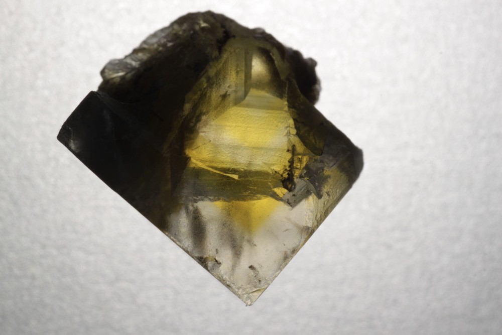

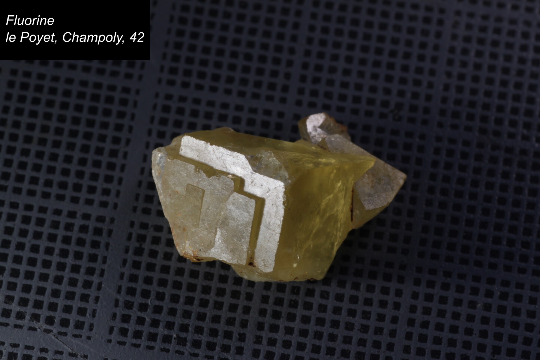

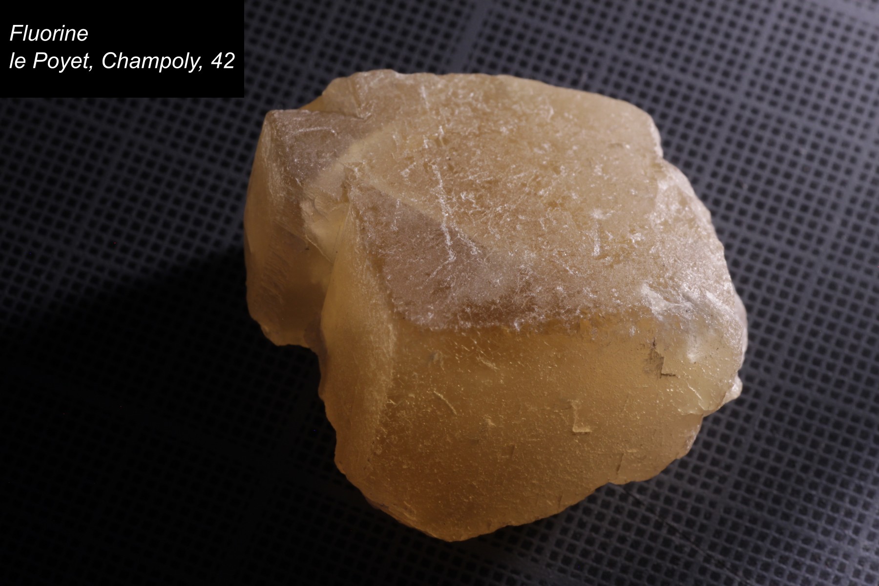

Pour démarrer, quelques fluorines jaunes de Champoly.

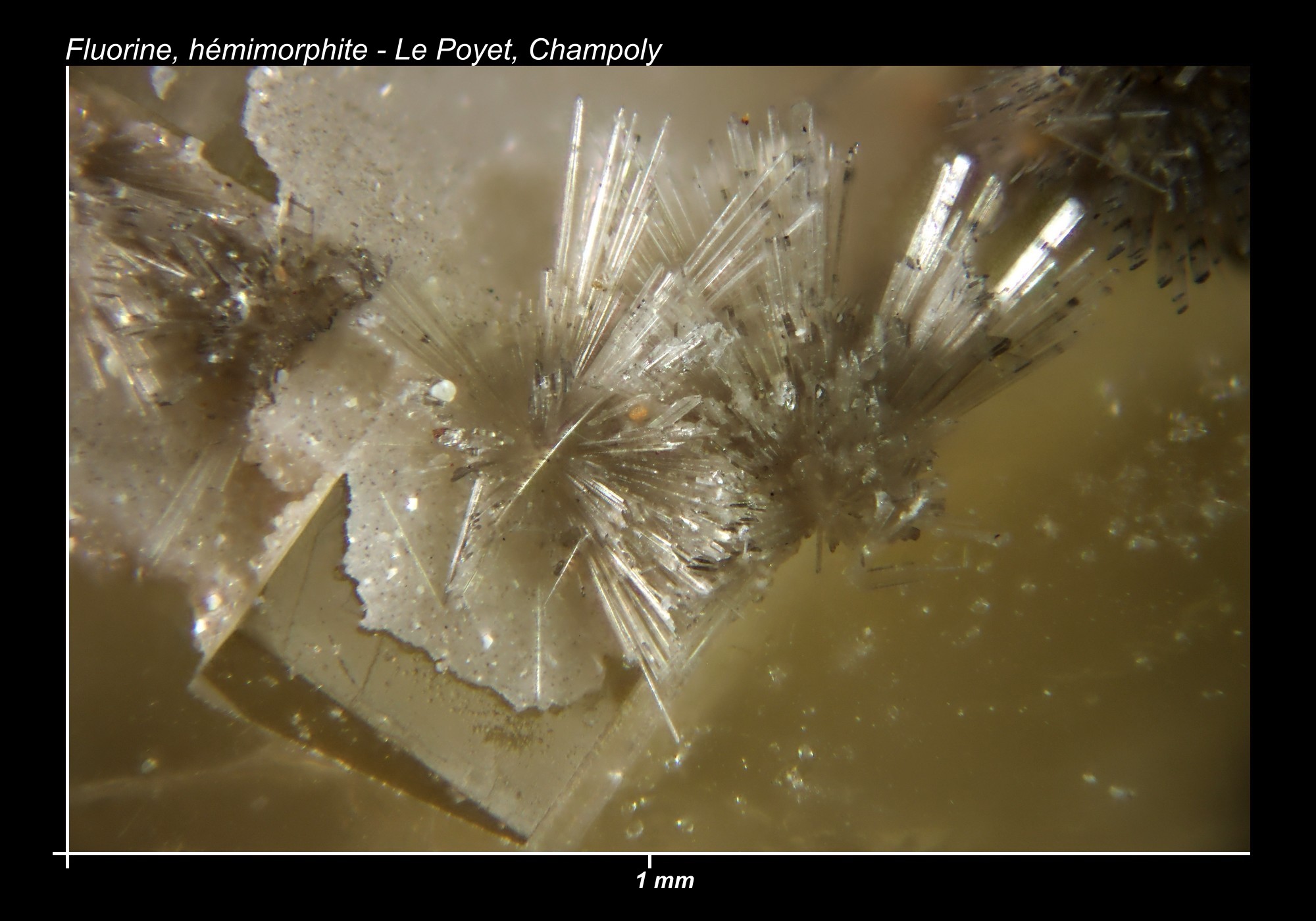

On y retrouve un ^peu tous les classiques des gites à fluorine, barytine galène... Je vais essayer de faire l'inventaire de tout ce que j'ai pu trouver.

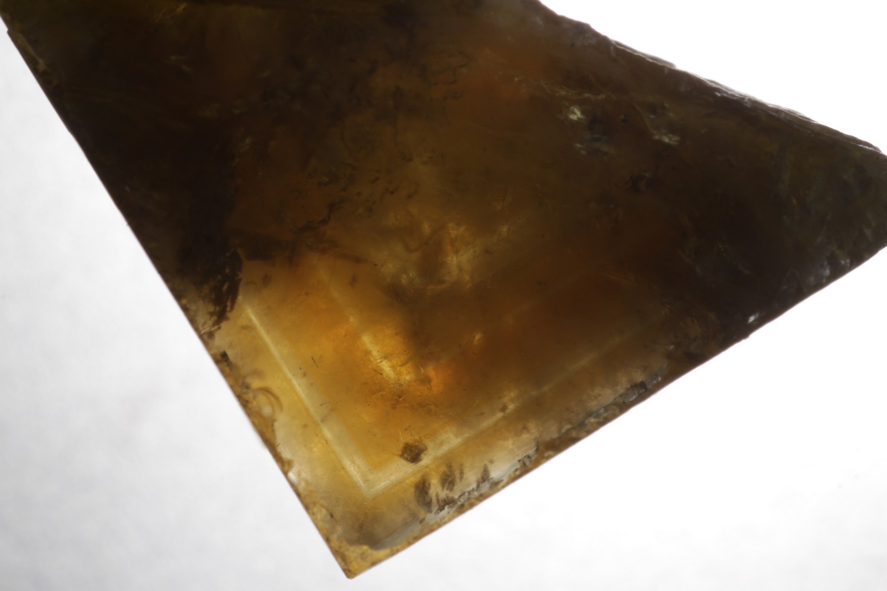

Encore quelques vues des fluorines rétro-éclairées. A Champoly, on trouve presque toutes les nuances possibles de jaune. Le violet et le vert sont rares, ils sont un peu plus fréquents sur les autres sites.

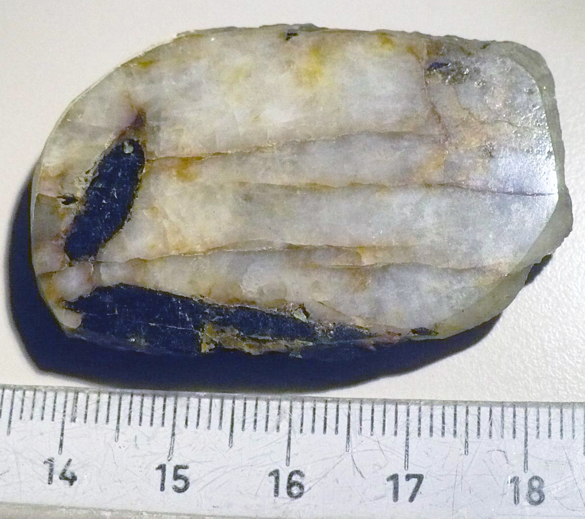

Oui c'est bien ça, indice Saint Pulgent n°1 exploré par la Sté Elf Aquitaine dans les années 1970. Cet échantillon provient de ces travaux de recherche.
J'avais oublié de préciser aussi la présence de scheelite en auréole de la wolframite, difficilement visible en lumière naturelle, j'essaierai de le photographier sous UV.

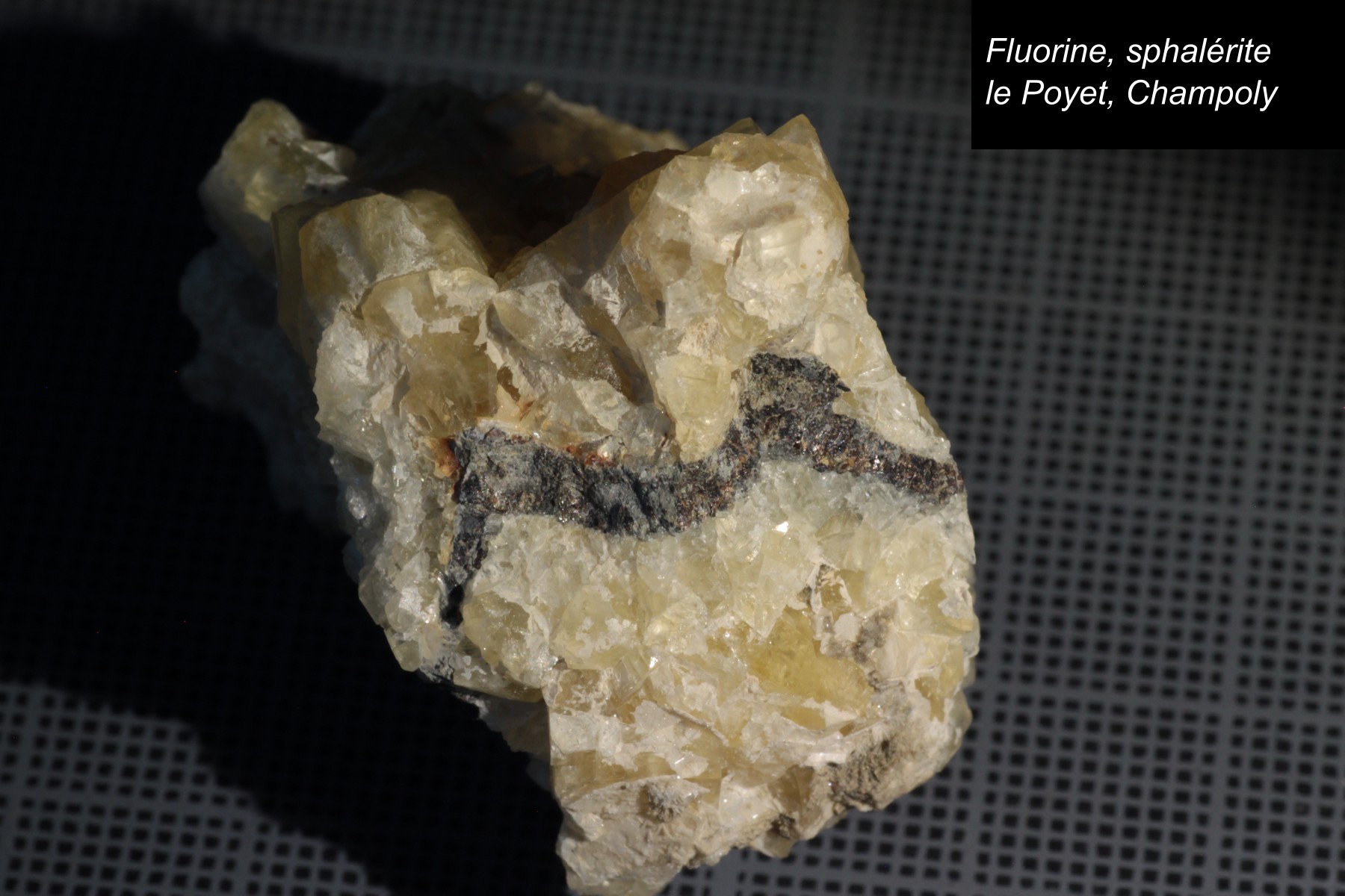

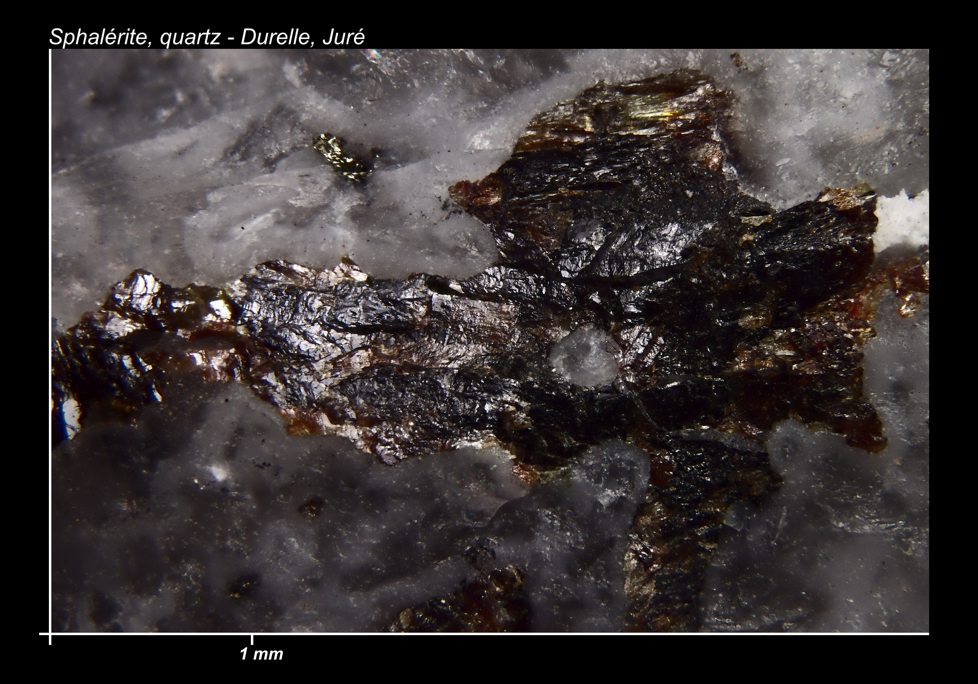

A Champoly, la sphalérite se présente en veines continues dans la fluorine ou le quartz.
Ailleurs elle est plutôt dispersée dans le quartz, la barytine ou la fluorine.

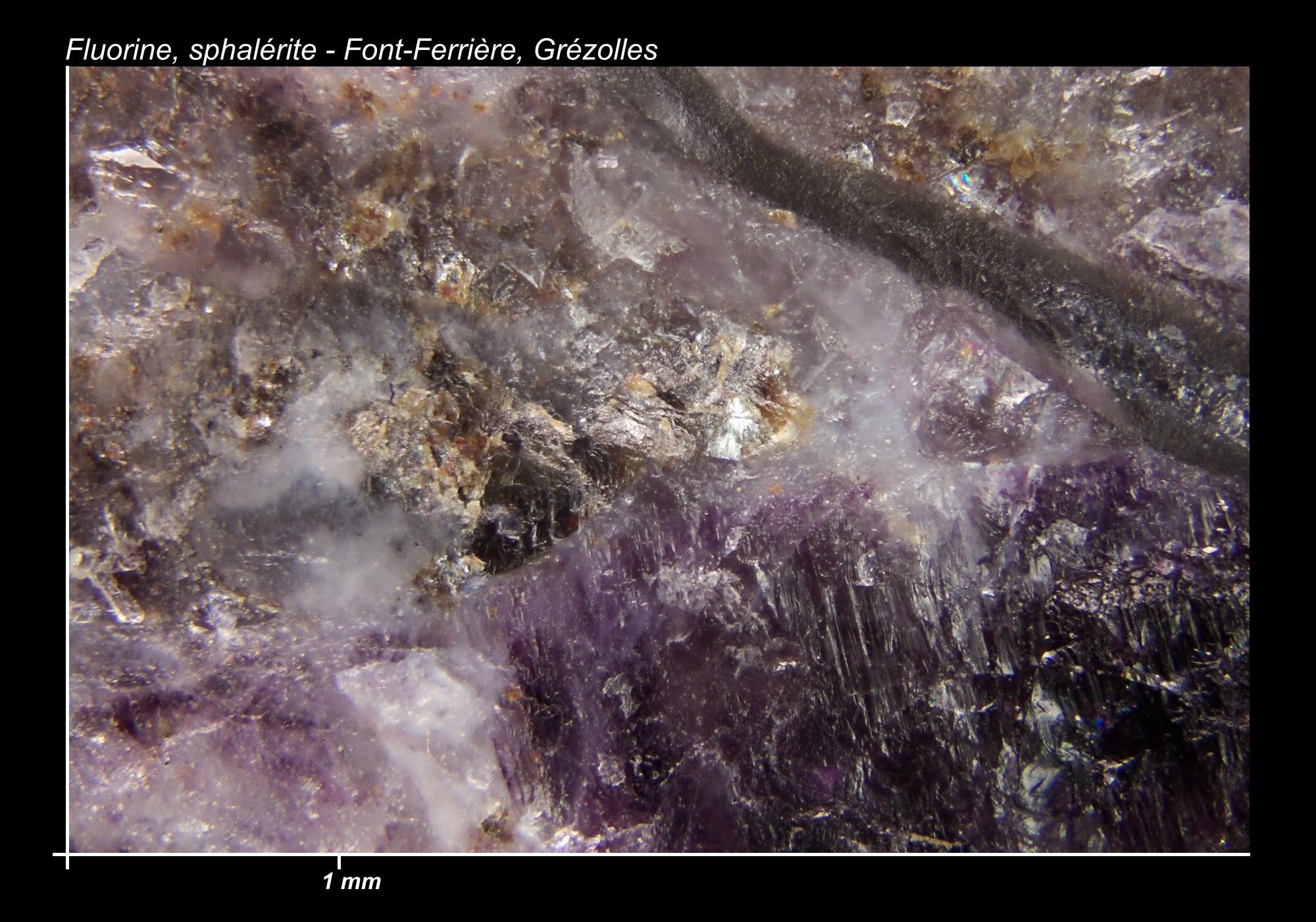

Fluorine violette et sphalérite jaune :

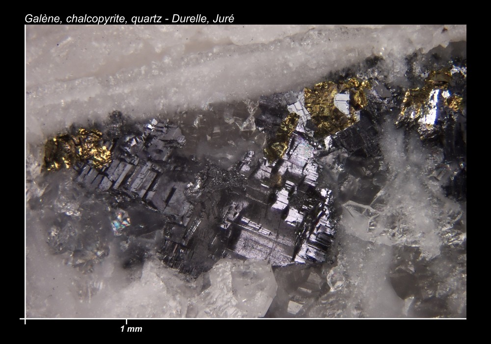

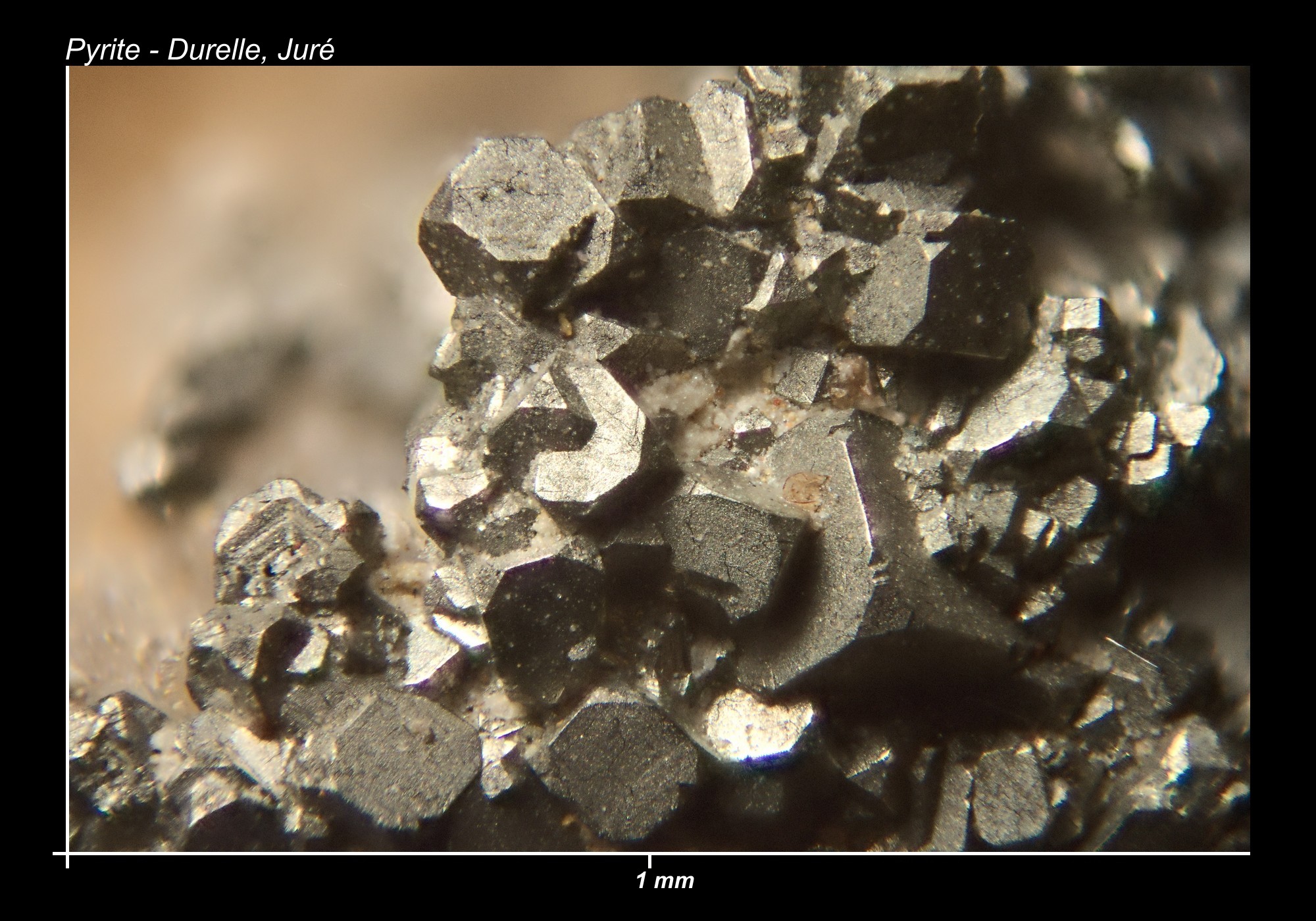

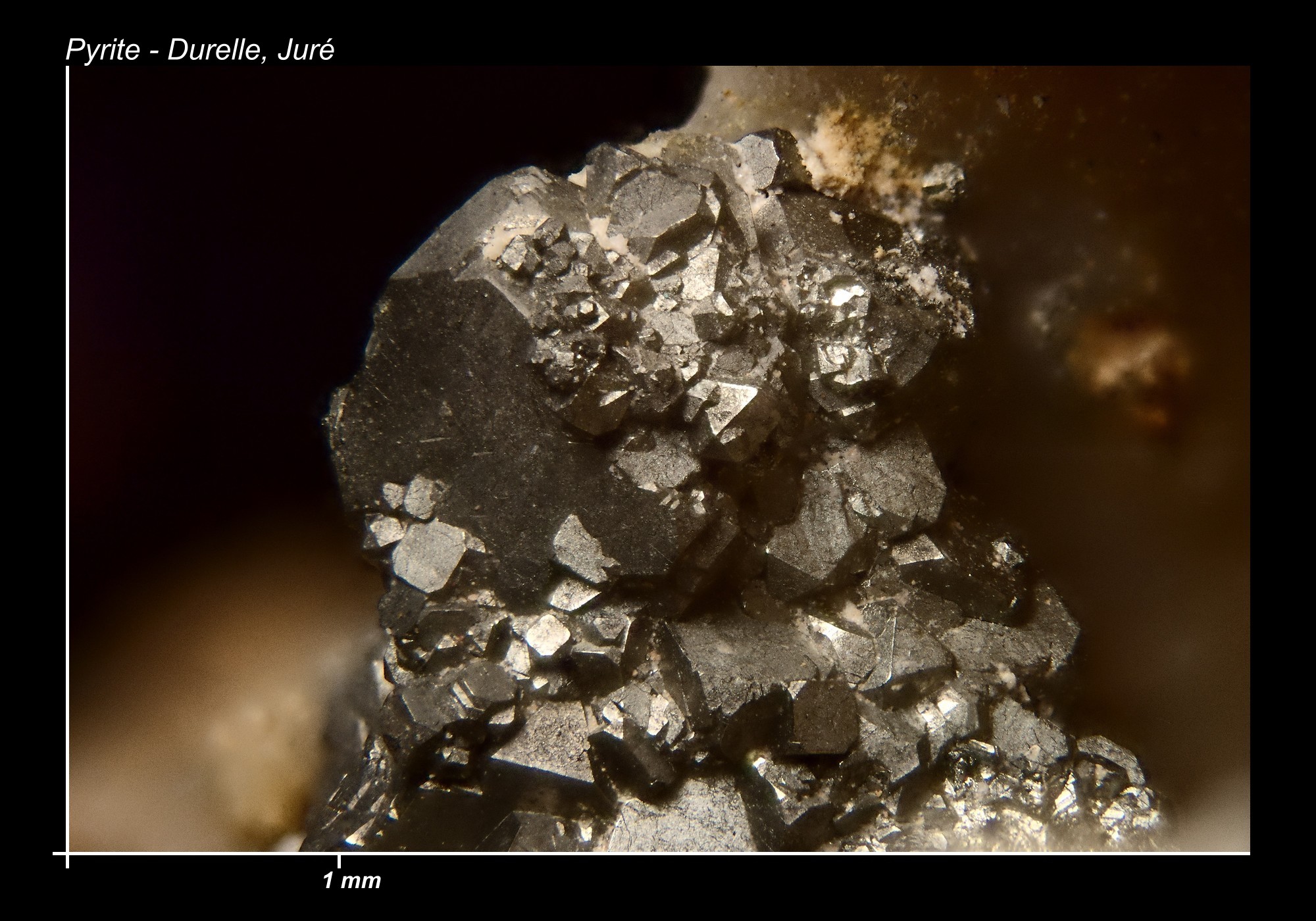

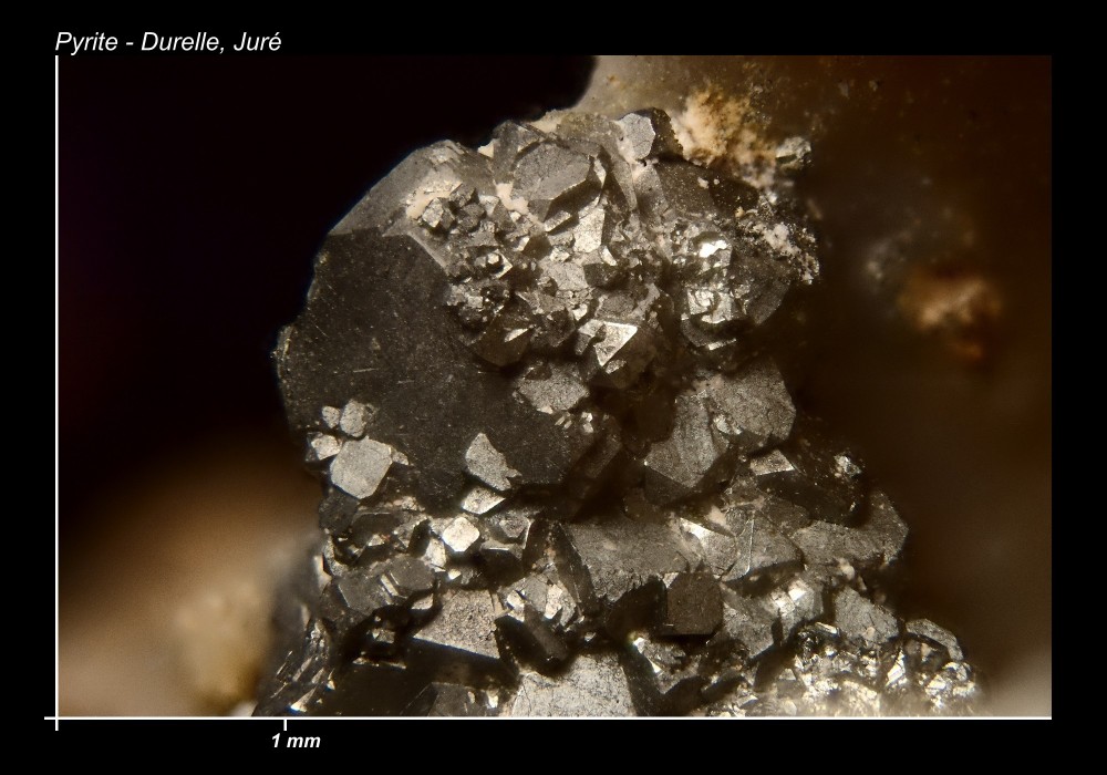

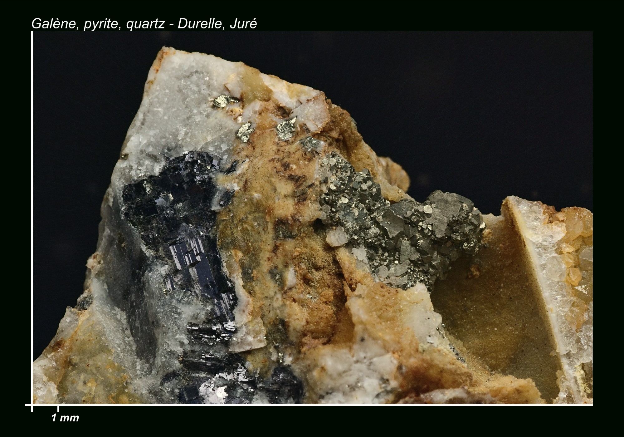

Un bloc de quartz avec galène et pyrite.
La galène est prise en masse dans le quartz alors que la pyrite a cristallisé librement dans une cavité.
Il est rare de trouver des cristaux automorphes de galène ou de sphalérite et quand on en trouve, ils sont fortement altérés.

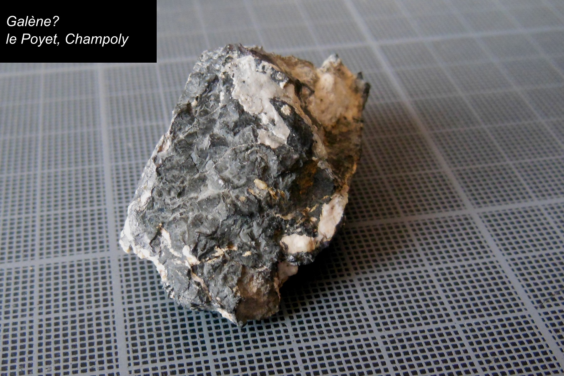

On trouve souvent des amas gris plus ou moins foncé sans forme cristalline apparente ni clivage.
Les tests donnent :
- une densité de 6,5
- une bonne odeur d'H2S avec l'acide chlorhydrique
- le spectrographe indique la présence de plomb et pas grand chose d'autre.
Il doit donc s'agir de galène avec une cristallisation très fine, invisible à la binoculaire.

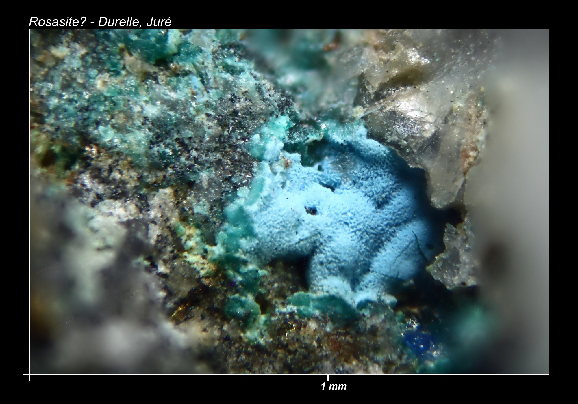

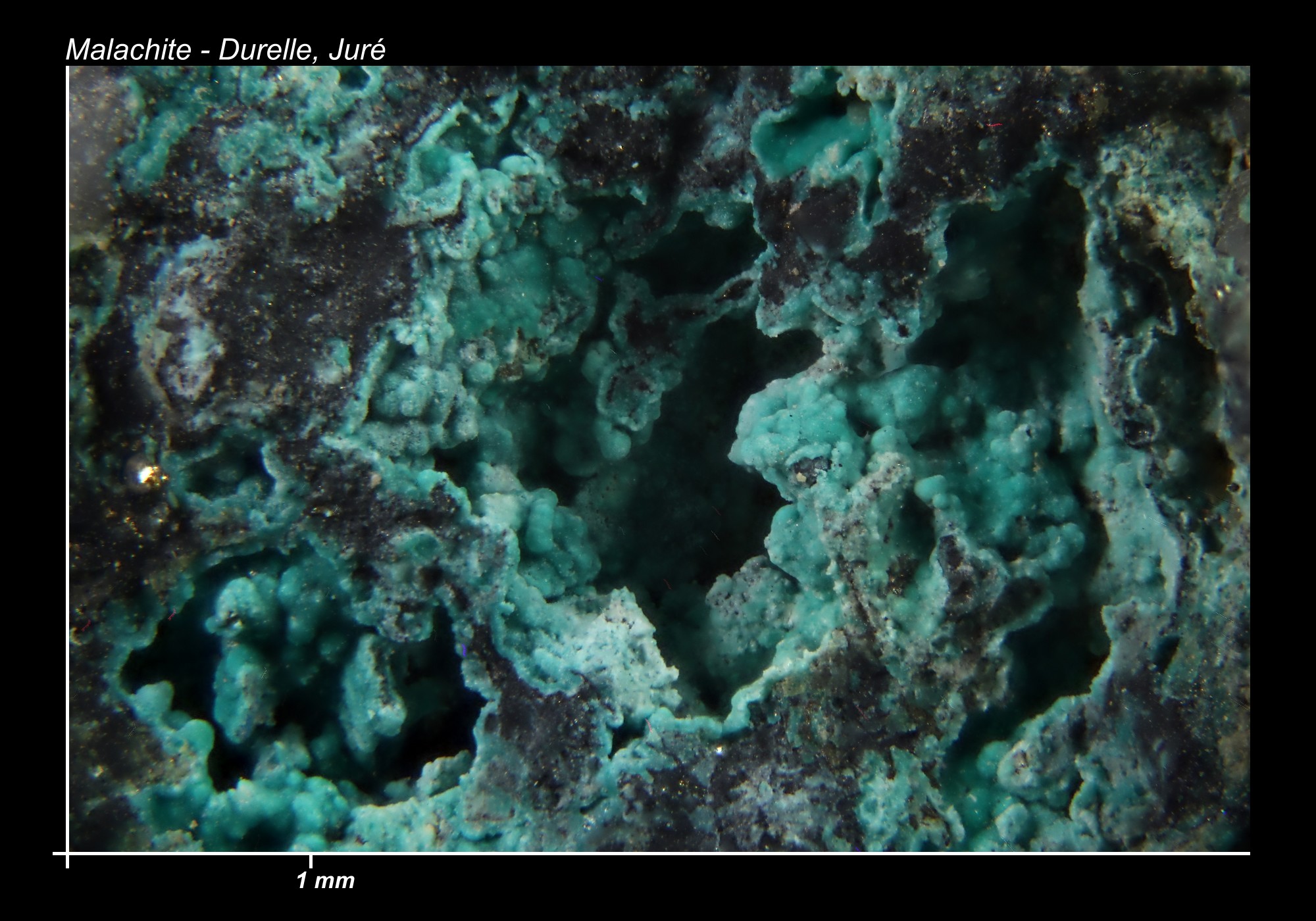

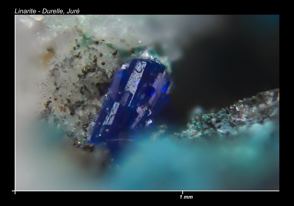

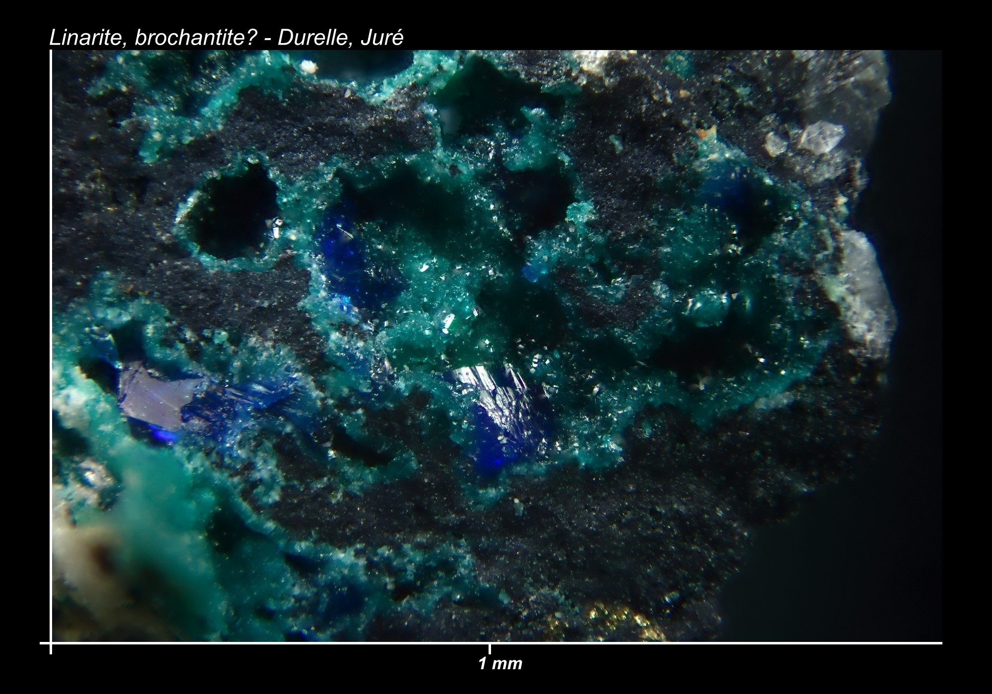

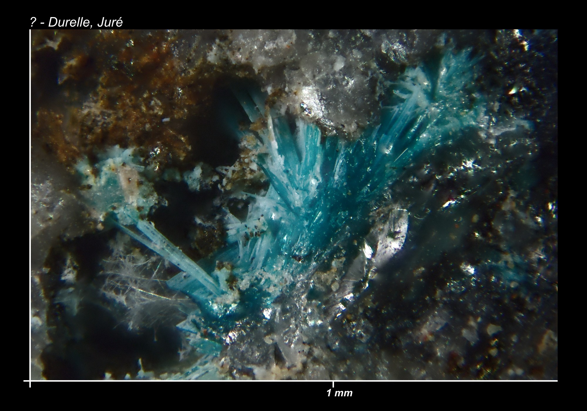

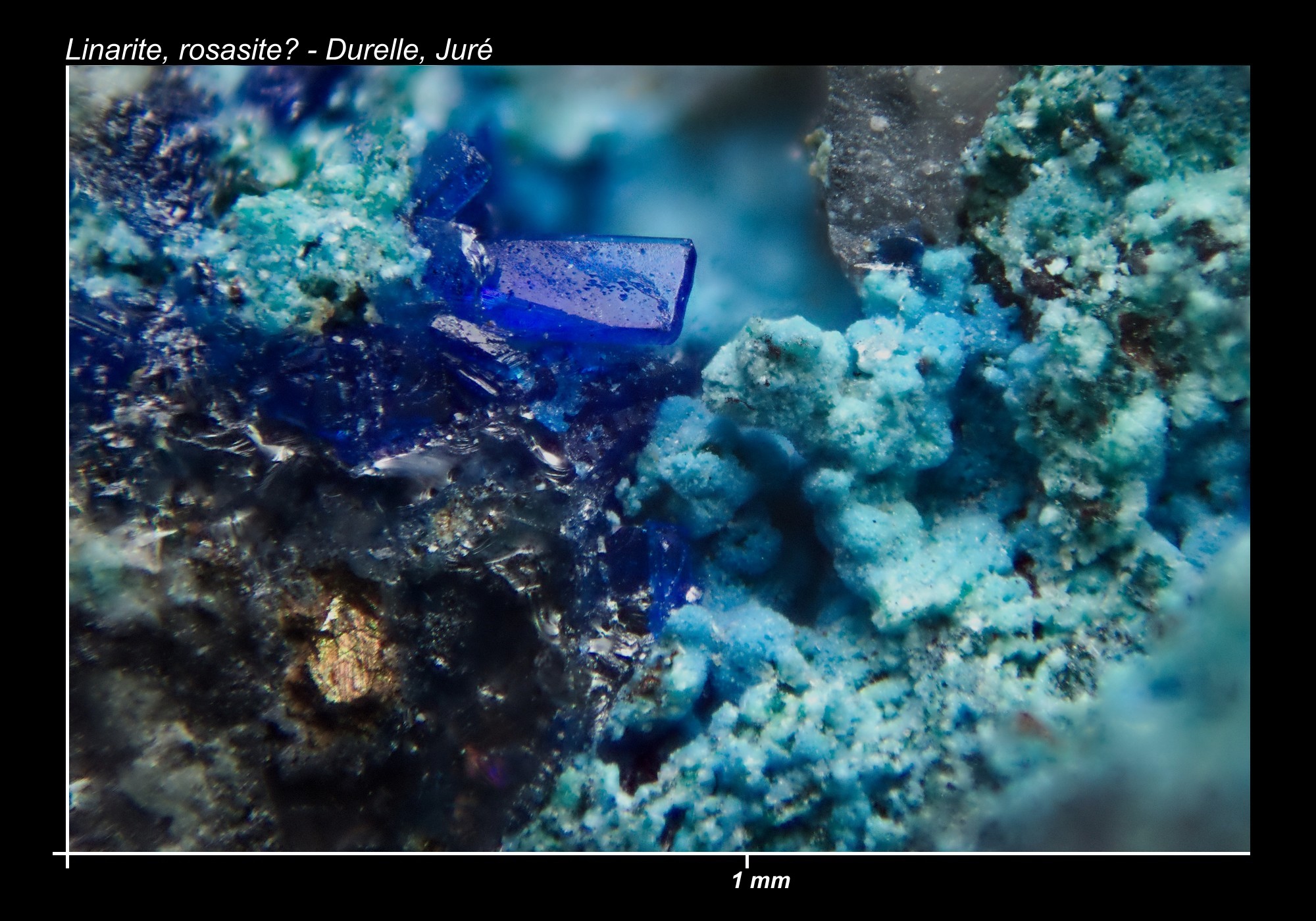

Là, c'est plus délicat. Pour le bleu, la linarite est très probable (elle se couvre d'une pellicule blanche au contact de l'acide chlorhydrique) et pour le vert, je pense à la brochantite : les cristaux sont rapidement solubles dans l'acide chlorhydrique et sans effervescence. Il n'y en a pas assez pour d'autres tests.
La matrice semble constituée de galène (voir 2 messages plus haut) avec quelques grains de chalcopyrite.

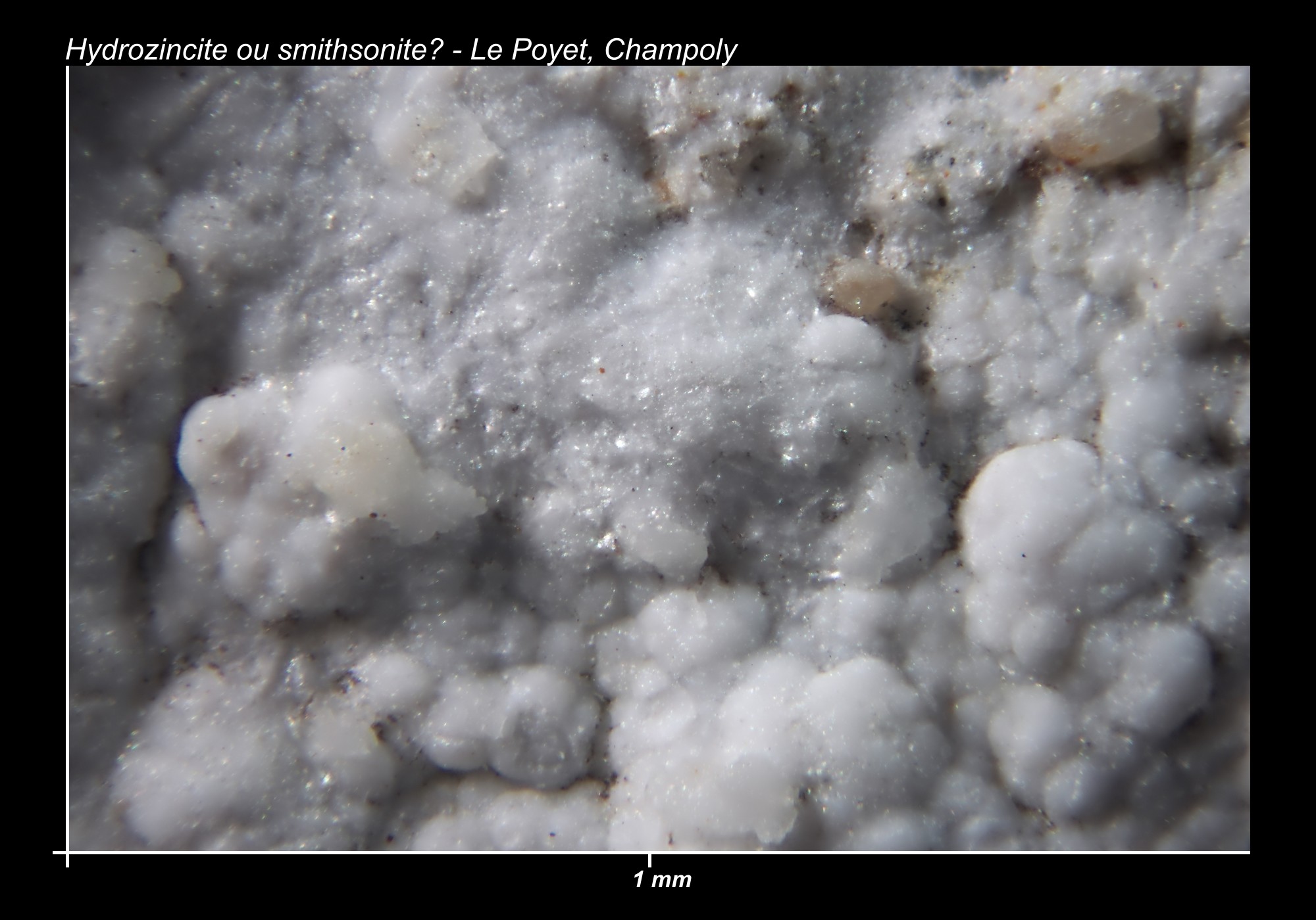

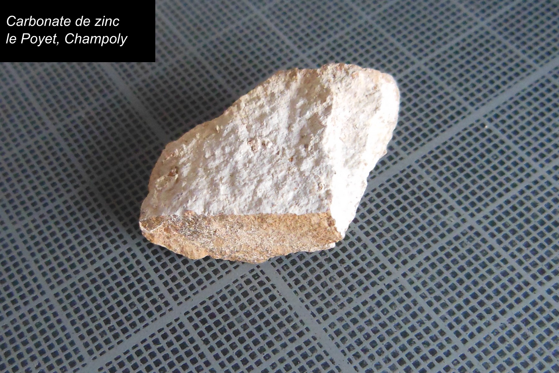

A Champoly, on trouve de nombreux cailloux recouverts d'une croûte blanche. Nous en avions déjà discuté, il y a du zinc et ça fait effervescence à l'acide : hydrozincite ou smithsonite, pas possible de trancher.
Certains cailloux en sont couverts sur toutes leurs faces, il semblerait que ce minéral se soit formé dans les haldes après extraction.

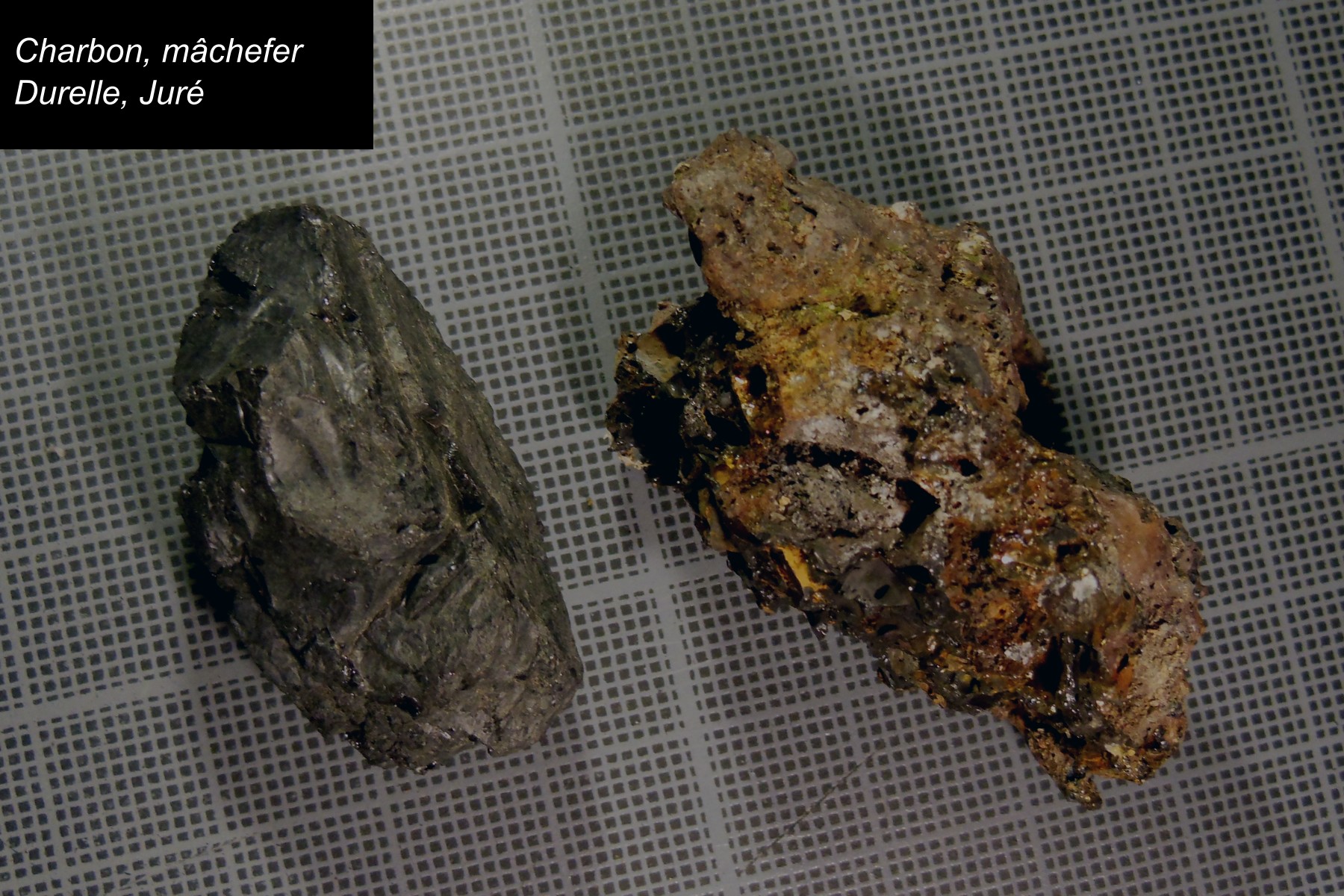

Comme partout, on trouve de nombreux déchets.
Certains déchets peuvent néanmoins se montrer intéressants.

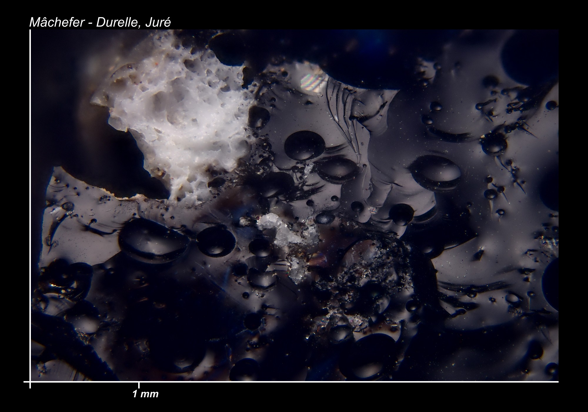

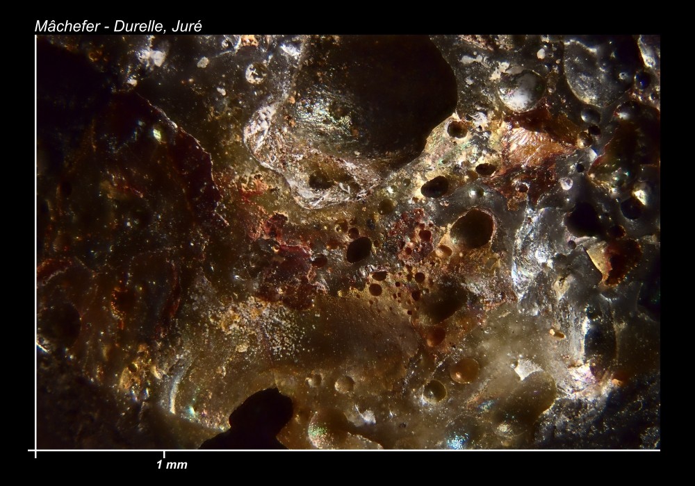

A Durelle, on trouve de nombreux débris de charbon et de mâchefers. Ces derniers sont des scories provenant le plus souvent de la combustion du charbon lorsque l'on atteint le point de fusion des cendres.
Cette activité de combustion de charbon pourrait être liée à l'exploitation de la mine : Gruner écrivait en 1857 (Description géologique du département de la Loire) que cette mine fut équipée pendant quelques années d'une machine à vapeur pour l'épuisement de l'eau. C'est peut-être la raison de la présence de ces résidus.

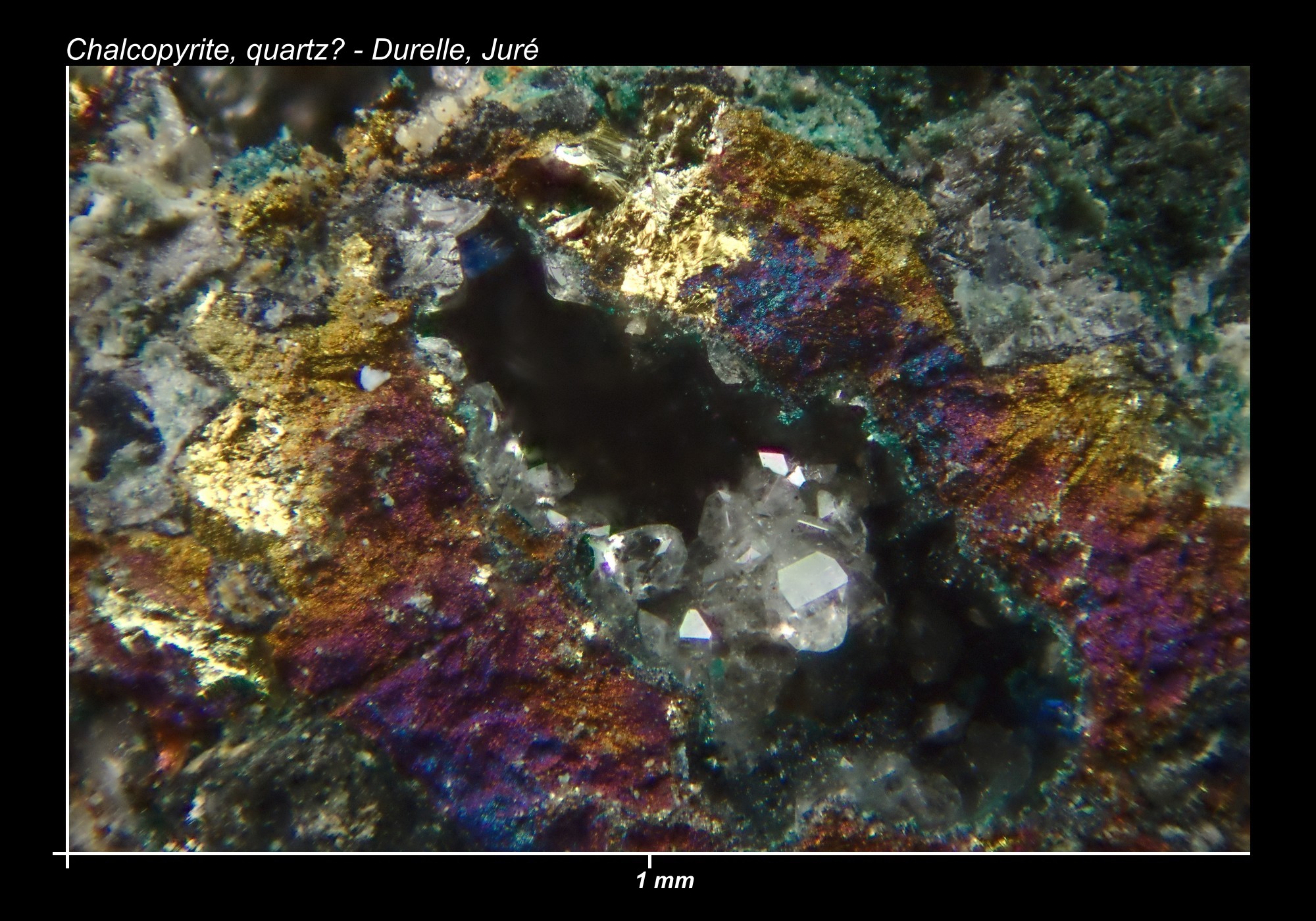

Quelque chose d'assez curieux. Une petite géode entourée par de la chalcopyrite oxydée. A l'intérieur, on voit des cristaux incolores qui pourraient être du quartz. Je n'arrive pas à voir si la géode est entièrement incluse dans la chalcopyrite ou si cette dernière n'est qu'un placage superficiel au-dessus d'une matrice de quartz.

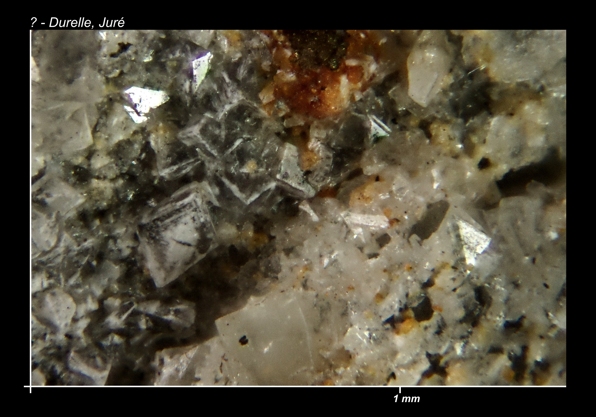

Un autre minéral non identifié : des aiguilles bleu clair dans une petite cavité entre quartz et sulfures. Il y a plusieurs possibilités et comme c'est mon seul échantillon, je ne ferai pas d'essai destructif.

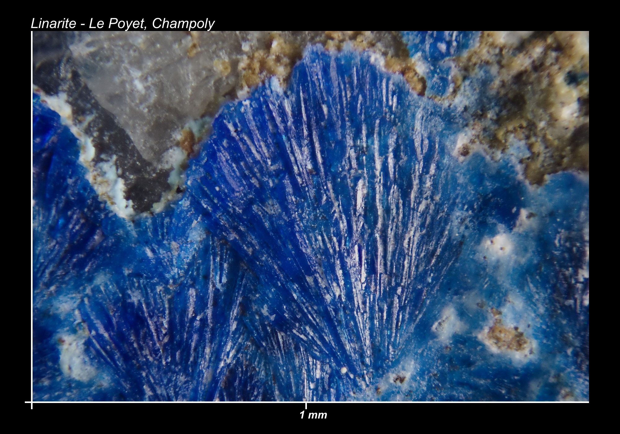

L'azurite est plus intrigante. D'après les notices du BRGM, on la trouverait sur la plupart des sites du secteur.
Personnellement, j'ai trouvé beaucoup de cristaux d'un bleu intense, aussi bien à Champoly qu'à Juré, tous micro, rarement plus d'un mm. J'en ai testé plusieurs à l'acide chlorhydrique et le verdict est clair, c'est toujours la linarite qui ressort.
Dans la limite de mes observations, la linarite est beaucoup plus fréquente que l'azurite.
