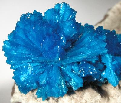

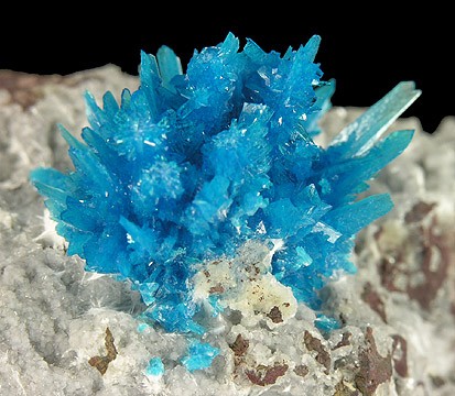

- Cavansite / Pentagonite - Canvansite en amas plus "denses", globuleux, Pentagonite en cristaux plus élancés, moins accolés et macle visible à la 10x

Sinon, pour Cavansite/Pentagonite, est-on sur que la seconde photo est une pentagonite?
Comme indiqué sur l'autre sujet:
il y a 18 minutes, SimonA1107331 a dit :
Oui et en général on croise plus régulièrement le terme 'cavansite' que 'pentagorite' en étiquette.
plus d'infos :
-> http://www.le-comptoir-geologique.com/cavansite-vs-pentagonite-risque-de-piege-commercial.html
"Il semble admis que la pentagonite forme plutôt des cristaux aciculaires longs, parfois de plus d'1 cm. Cependant aucun indice extérieur ne permet de différencier à coup sûr une pentagonite d'une cavansite si ce n'est parfois un maclage cyclique caractéristique en forme de pentagone ou d'étoile à 5 branches visible en section basale pour la pentagonite (Owyhee Dam, Lake Owyhee State Park, Oregon, USA). Aussi sans analyse structurale, comme une diffraction rayons X par exemple (non destructif), personne n'est capable de prouver la véritable nature de son échantillon. Il peut donc y avoir tromperie...
Sur le marché du minéral, le terme "pentagonite" est utilisé de manière très abusive. Aussi il faut faire attention. De nombreux spécimens sont simplement étiquetés "pentagonite" pour justifier des tarifs plus importants..."
Donc finalement que tu nomme l'un ou l'autre tu ne te trompe de pas grand chose (si tu te trompe du moins), faut jugé à l'aspect comme le suggère Kayou. Ou mettre les deux noms... Après tout il me semble qu'on a fait le tour de la question (très bonne soit dit en passant)
